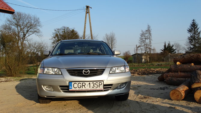

Żeby nie było, że auto nie jeździ – zdjęcie
Co prawda brudna jak sam diabeł, ale cóż.
