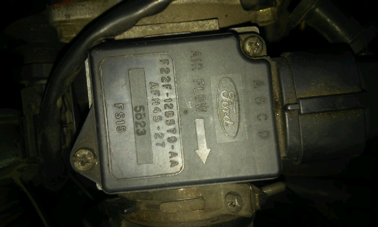

Postprzez Nikola » 5 maja 2017, 18:49
Takie oooo
Ktoś widział taką przepływkę? My mamy taką w mazdzie

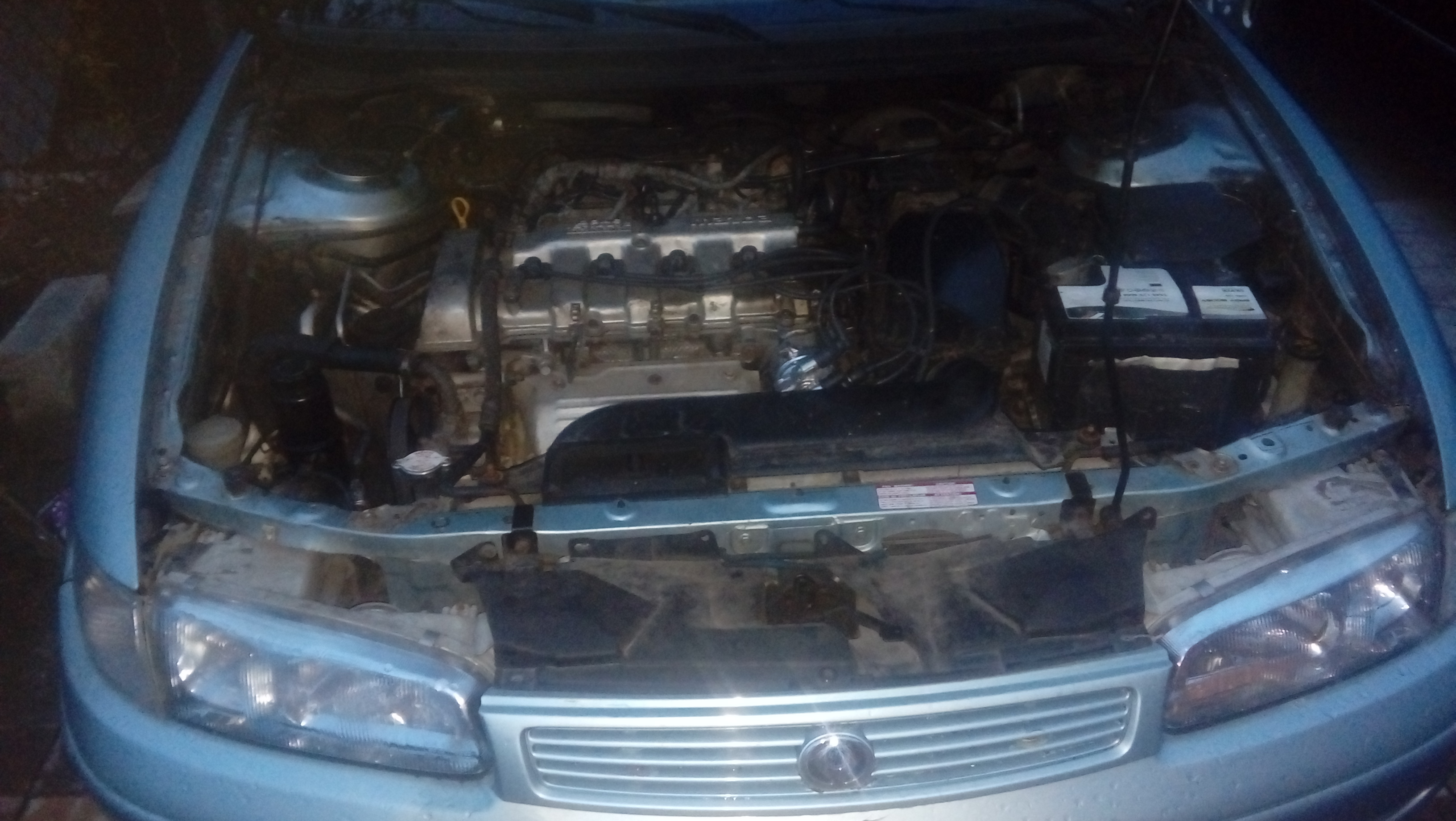

Postprzez Eklerek323f » 5 maja 2017, 19:14
Właśnie troche dziwna, w FSie i FP powinna być B577, zapodasz zdjecie całej komory swojej mazdy? Po odpieciu przepływki niekoniecznie zgasnie ale powinny się dziac cyrki, na pewno powinna być zmiana w pracy silnika

Postprzez Nikola » 5 maja 2017, 19:28
Takie cudo

Postprzez Eklerek323f » 5 maja 2017, 20:09
Szczerze pierwszy raz widzę taką przepływkę w FSie, na pewno kwestia tego, że to cronos...

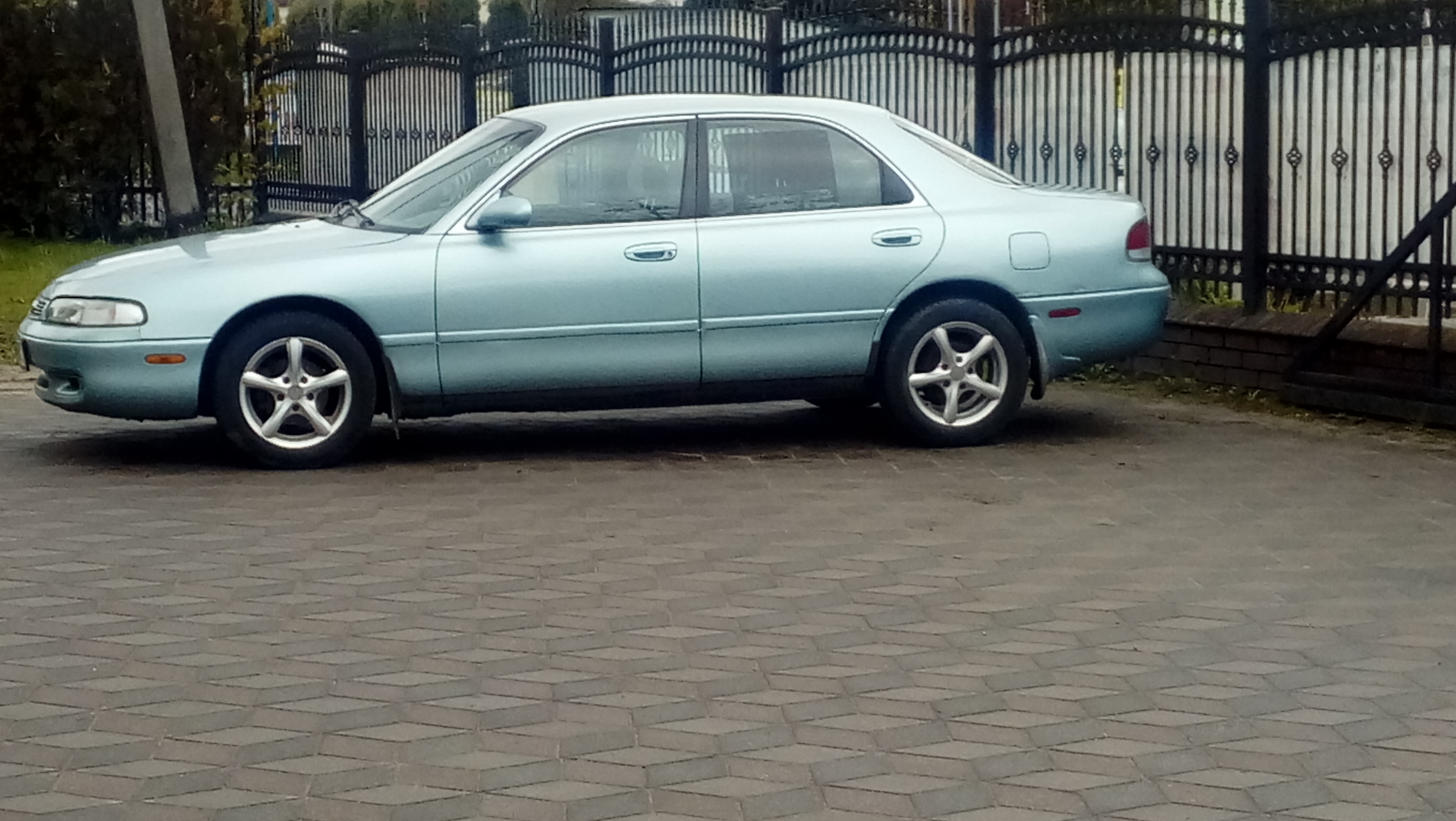

Mazda pojechała do mechanika. Skończyła się nasza cierpliwość. Czekamy na wiadomości. :)a tymczasem zdjecie
Od: 14 sty 2013, 23:40
Posty: 47
Auto: Mazda 626
Postprzez aaemek » 28 maja 2017, 20:43
ciekawy kolor, cronosy mają swój urok, sprężyny ori, zaraz to widać bo wysoko siedzi, wizualnie traci na tym ale za to wygodnie
