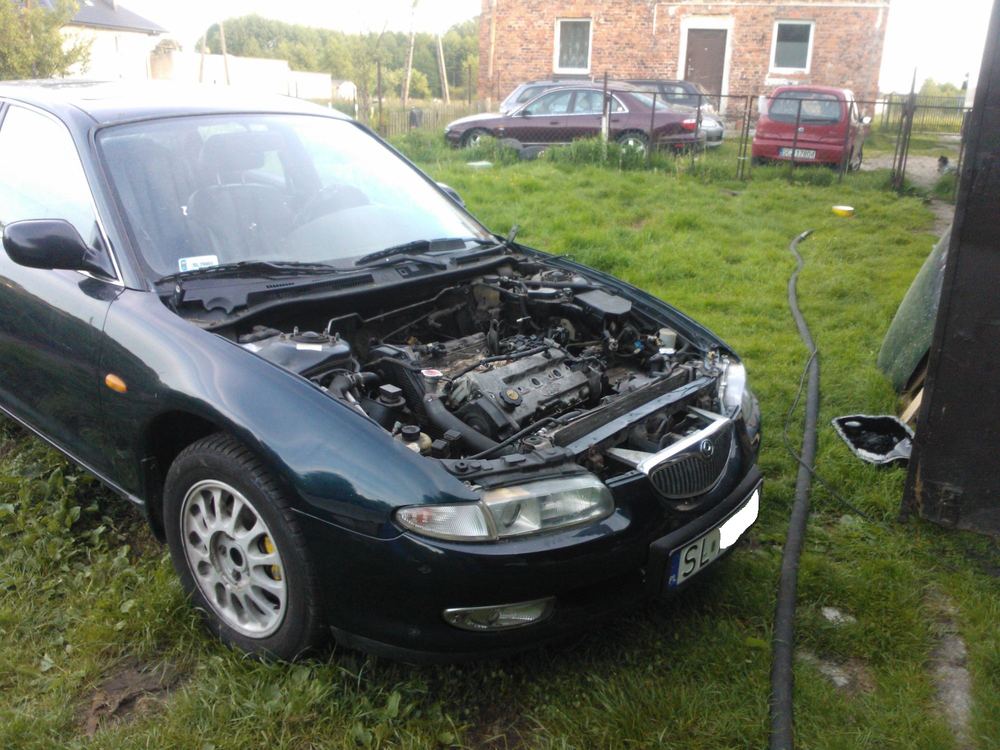

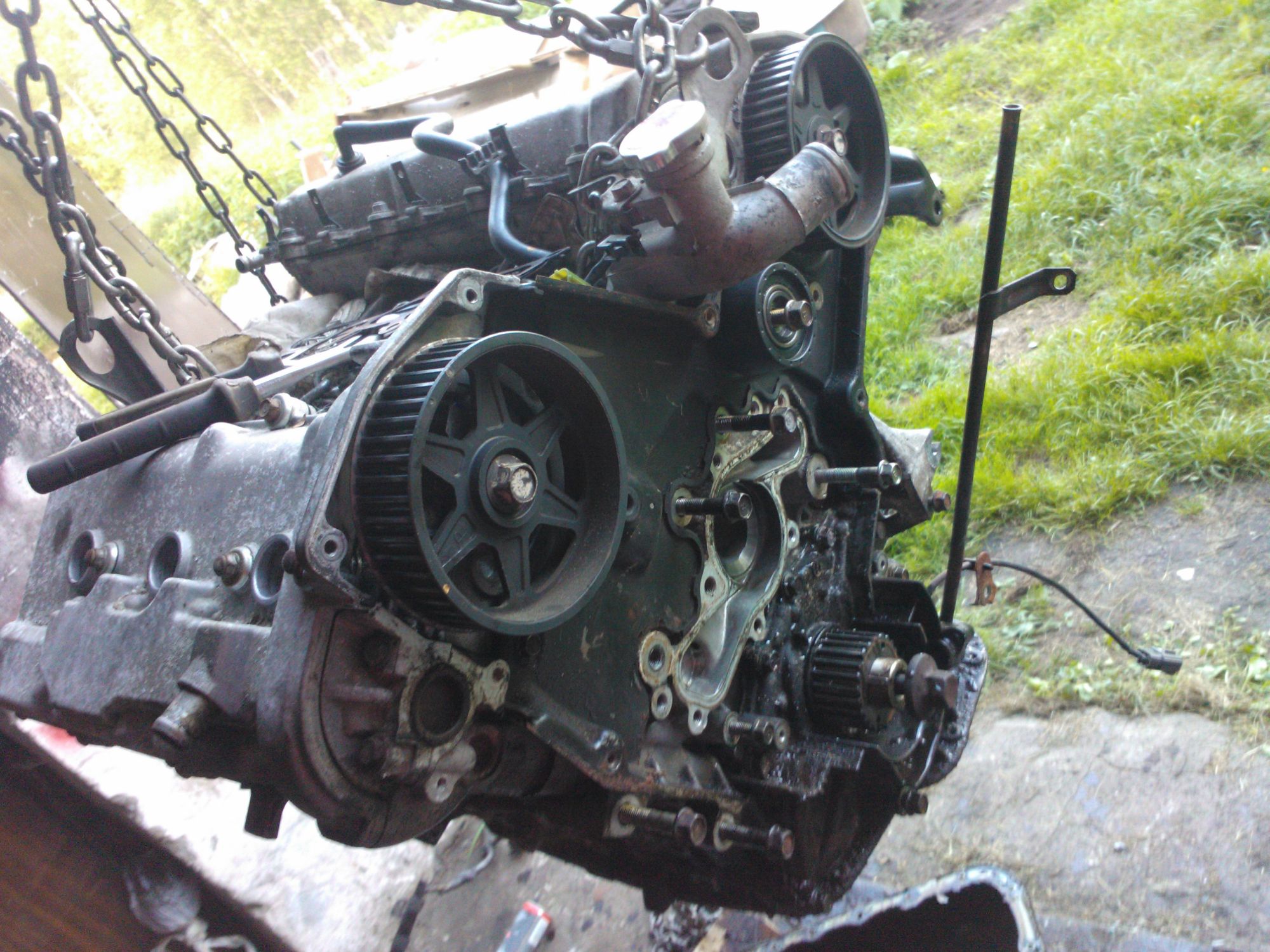

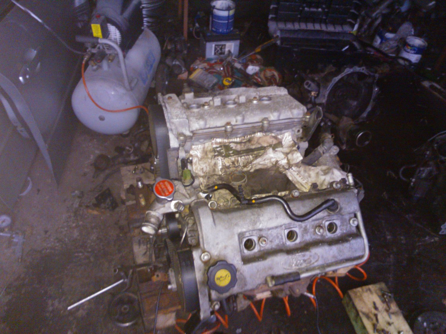

KL jeszcze na palcie rozbierany pod przekręcanie gratów:
Rozeznanie w kółkach <lol>

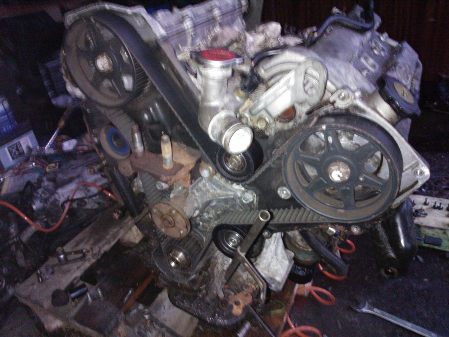

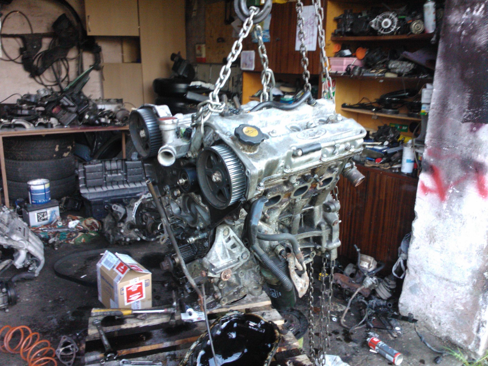

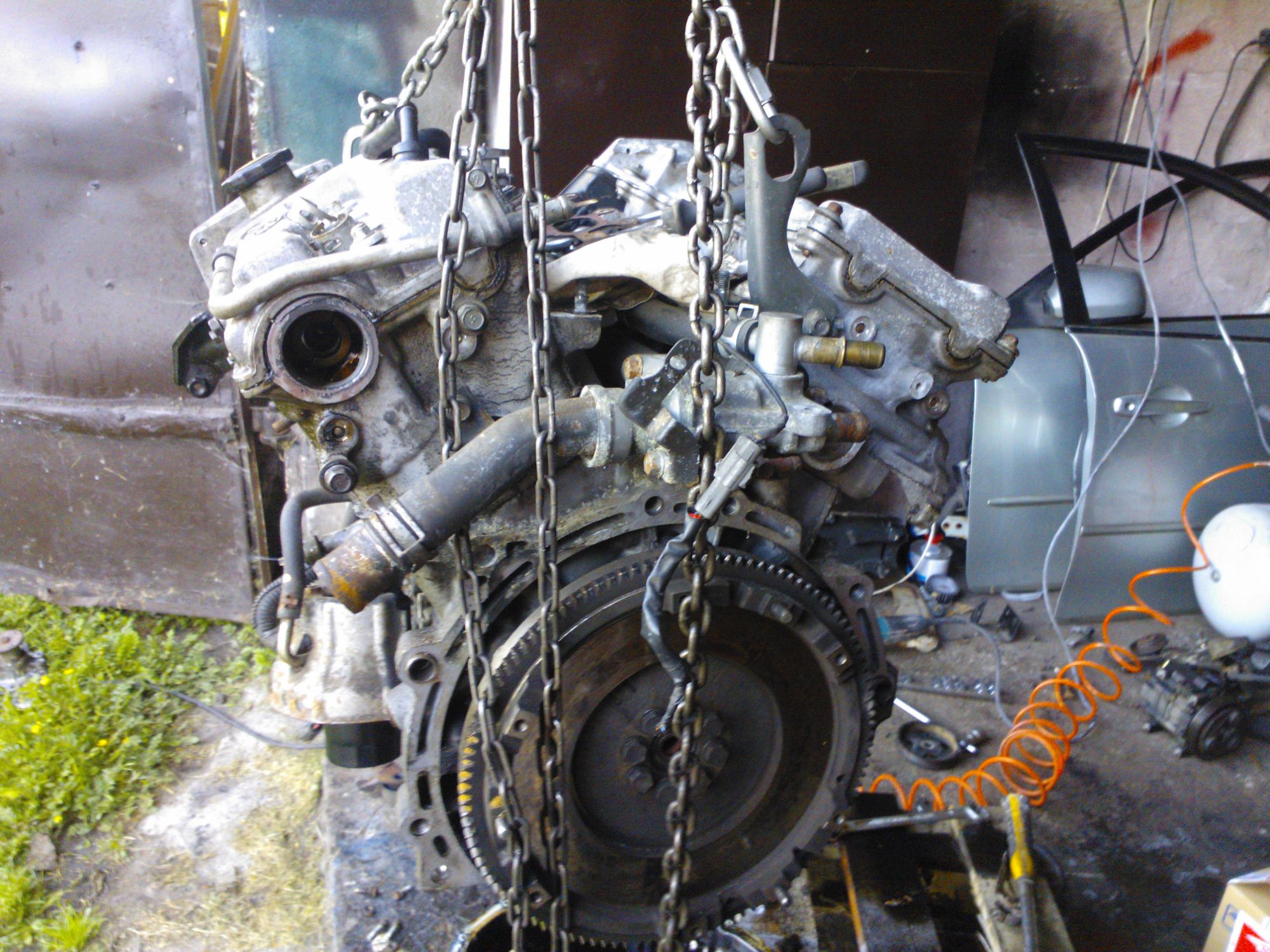

No i już ponad podłogą, tzn wykręcone kolektory, rozebrany rozrząd, wywalone sprzęgło, pompy etc:

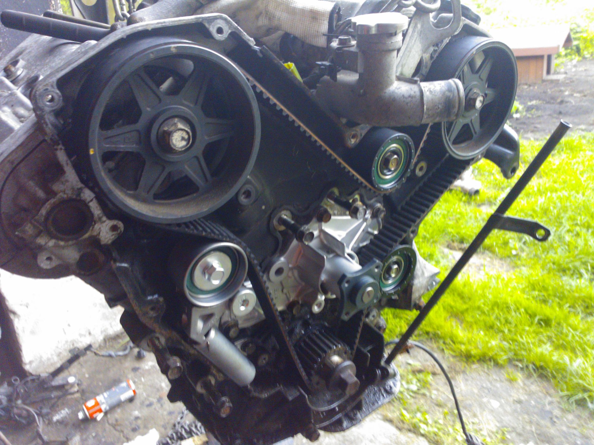

Założony nowy rozrząd, ustawiony według znaków na niebie, nowa pompa, dobrze że była kupiona nowa, bo raz że stara by nie pasowała, dwa że ciekła jak wściekła.

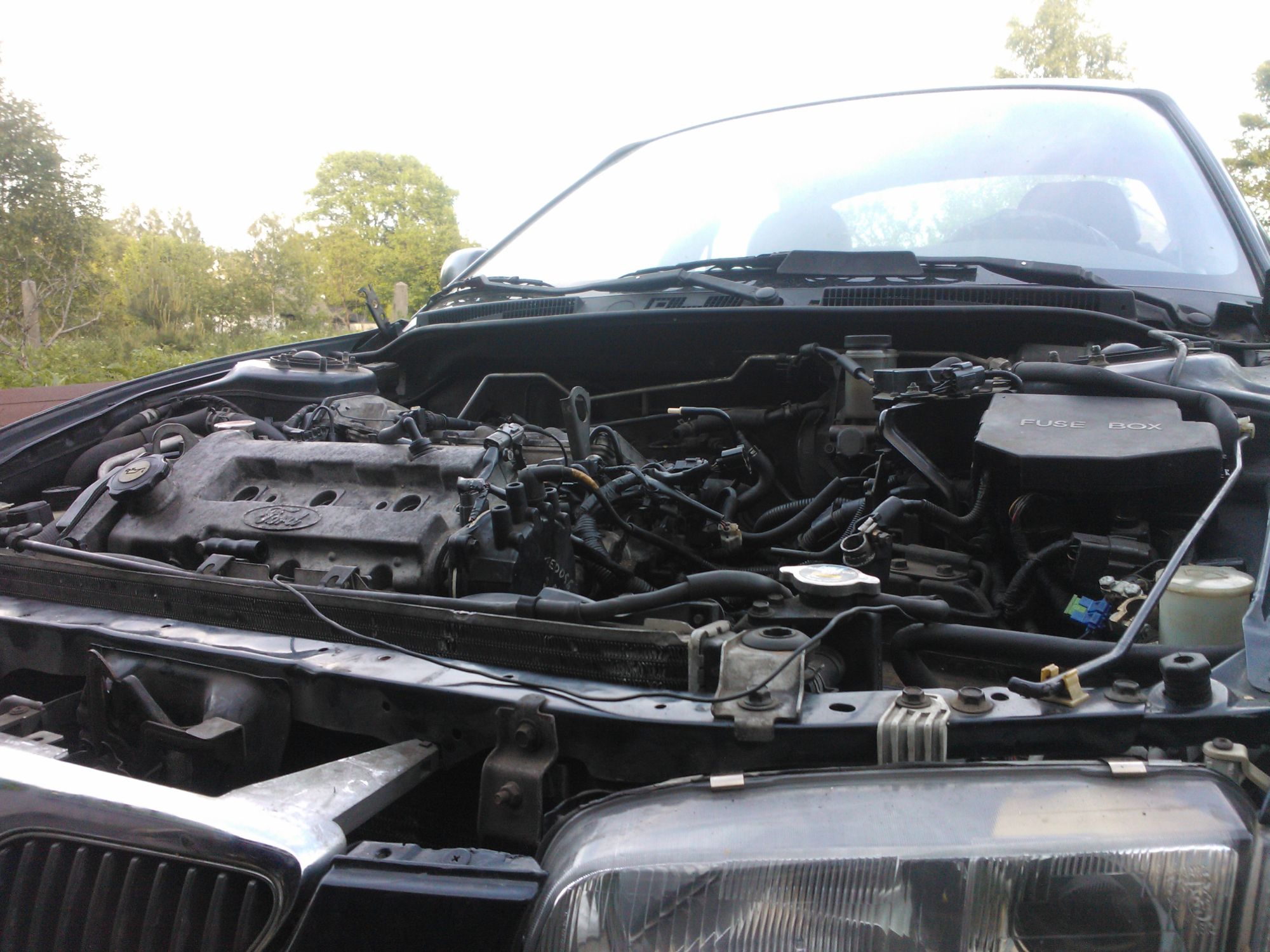

Dzisiaj o godzinie 10 rano KL usiadł w nadwoziu i zacząłem skręcanie wszystkich el do koopy, trochę ciężko się po kimś składa ale w miarę to idzie. Pokrywy i kolektor są już przemalowane więc jutro siądą na auto.
Następny w kolejce już czeka....ten czerwony na przedostatnim zdjęciu...urwanie d...

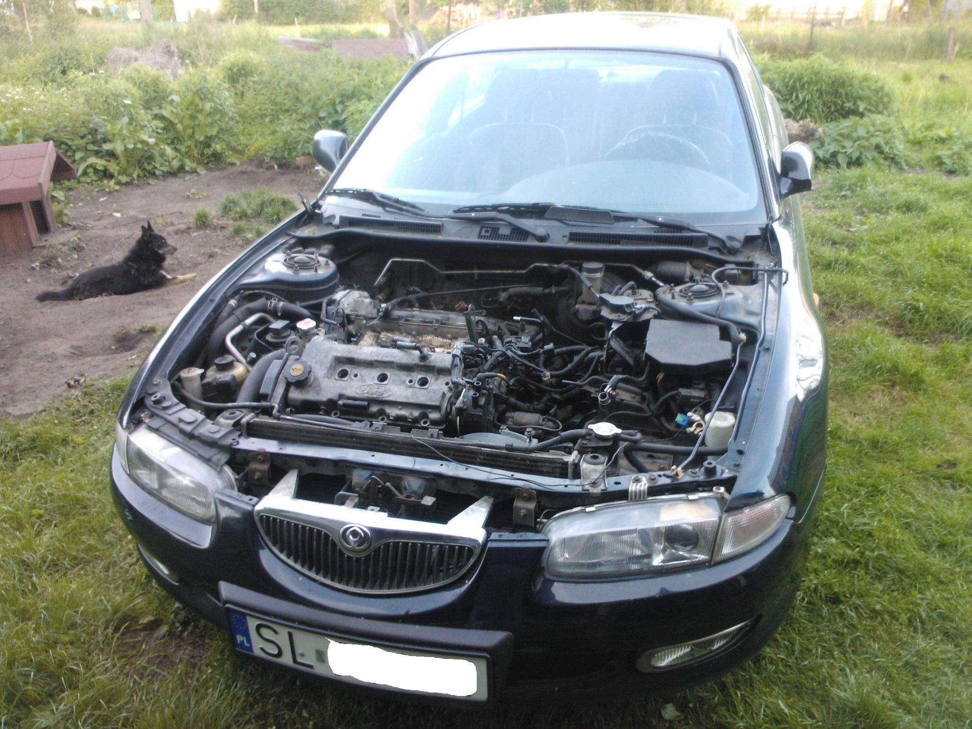

Auto ukończone w całości. Wczoraj odpalone, dzisiaj dokończone na tip top i jazda próbna. Odpala od strzała i pięknie pracuje... a po przejażdżce....dawno mi się tak morda nie cieszyła jak dzisiaj.
Auto poskładane tak jak fabryka przykazała, każda najmniejsza śrubka przykręcona tam gdzie miała być, pomalowane porywy jak i kolektor, zalany świeży olej wspomaganiu,silniku, uszczelniona micha, nowe paski GATES, nowy rozrząd z pompą etc...Auto przejrzane po 5x aby było w 100% dobrze...

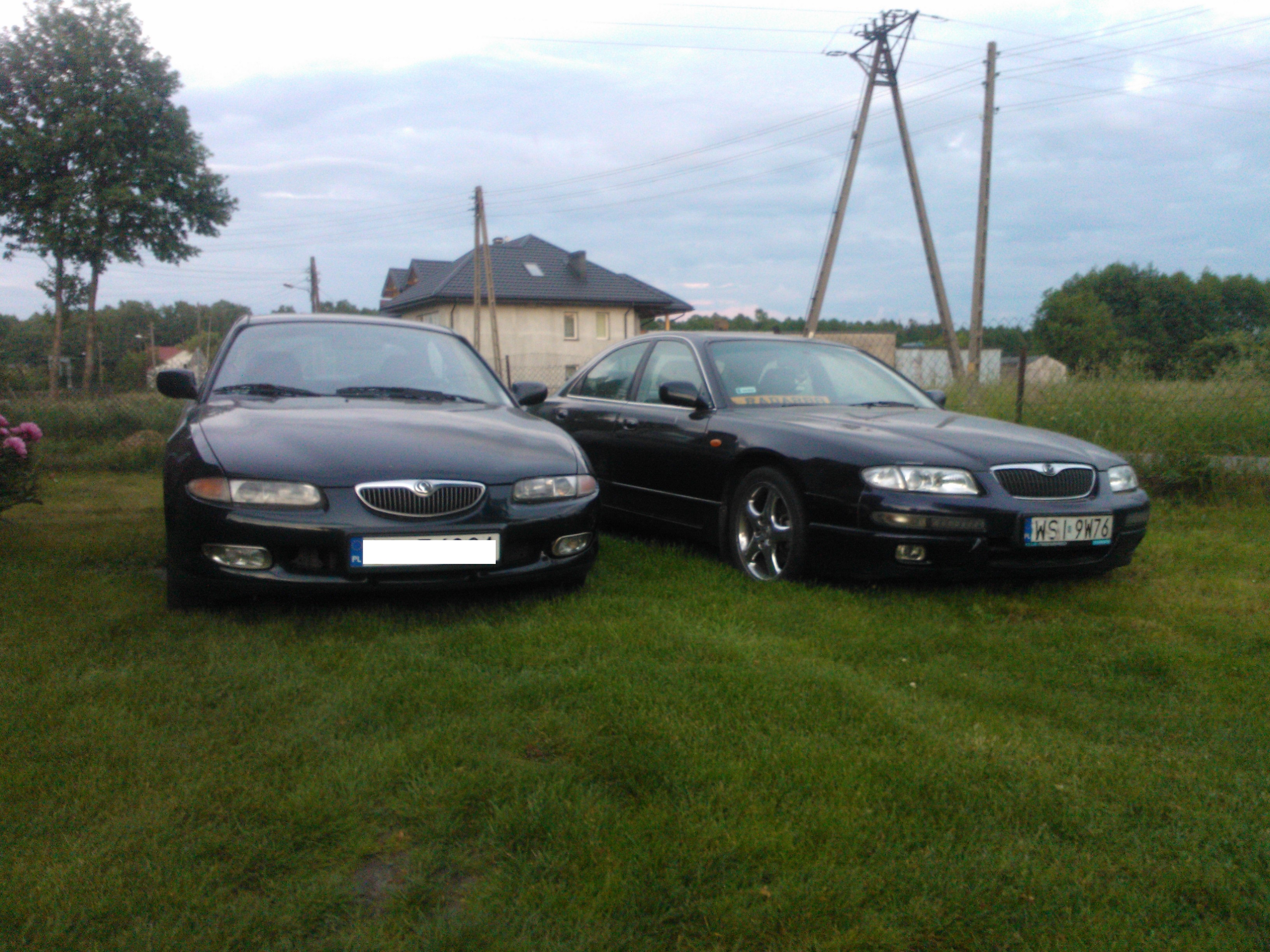

Po powrocie ustawiłem auto koło większej siostry :
Jutro sprzątam auto, czyli myjemy dokładnie i sprzątam środek, w piątek ostatnia jazda testowa i w niedzielę auto wraca do domu.
Myślę że Krzysztof będzie zadowolony z efektu końcowego, ja osobiście jestem bardzo.
