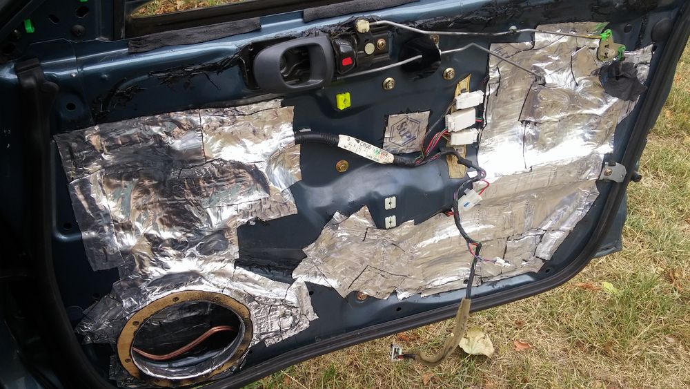

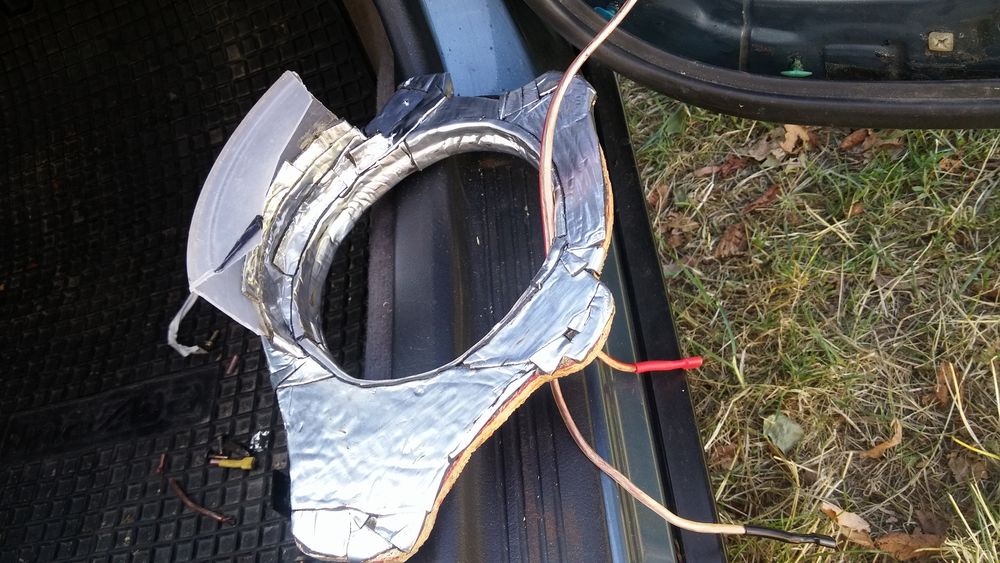

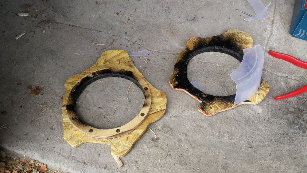

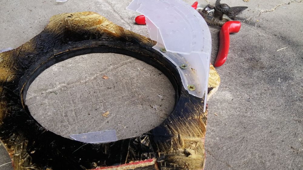

Rozbierałem niedawno drzwi i rozleciały mi się DIY dystanse z mdf'u bo nie były niczym polakierowane i ssały wodę. Postanowilem zrobić nowe z... tego co jest w garażu :D Użyłem 8mm płyty osb i panelu podłogowego bo jest twardy. Powycinane, poskręcane, "daszek" od wody też zrobiłem. Polakierowane bardzo porządnie, zużyłem ponad litr bezbarwnego lakieru, potem jeszcze jakimś czarnym glutem pociągnąłem po wycięciu wew. dystansów. Na sam koniec okleiłem je na grubo taśmą dekarską bo nie miałem gdzie dzisiaj kupić mat (1 dystans waży ponad kilogram). Taśmą pociągnąłem też po drzwiach gdzie była naklejona mata. Całych nie oklejałem, jedynie najmniej sztywne miejsca. Pod matami w otworach konstrukcyjnych jest 1mm blacha przykręcona do drzwi, więc otwory zaślepione nie tylko matą. No i co... w poniedziałek rozbieram drugie drzwi. Zrobilem też małe strojenie całego zestawu i... suba nie trzeba :P
Chcecie to krytykujcie, dla mnie to tylko nudne sobotnie popołudnie i zabawa nowymi narzędziami.

Postprzez sylwo » 2 sie 2015, 14:37
Najs. A ten plastik od deszczu? :D
Od: 17 sie 2009, 10:45
Posty: 4292 (76/34)
Auto: Xedos 6 (ex)
Lexus GS300 II (ex)
Mazda 6 GJ 2,5
Postprzez freezoneq » 2 sie 2015, 15:19
W fabryce dali to i ja dałem :P

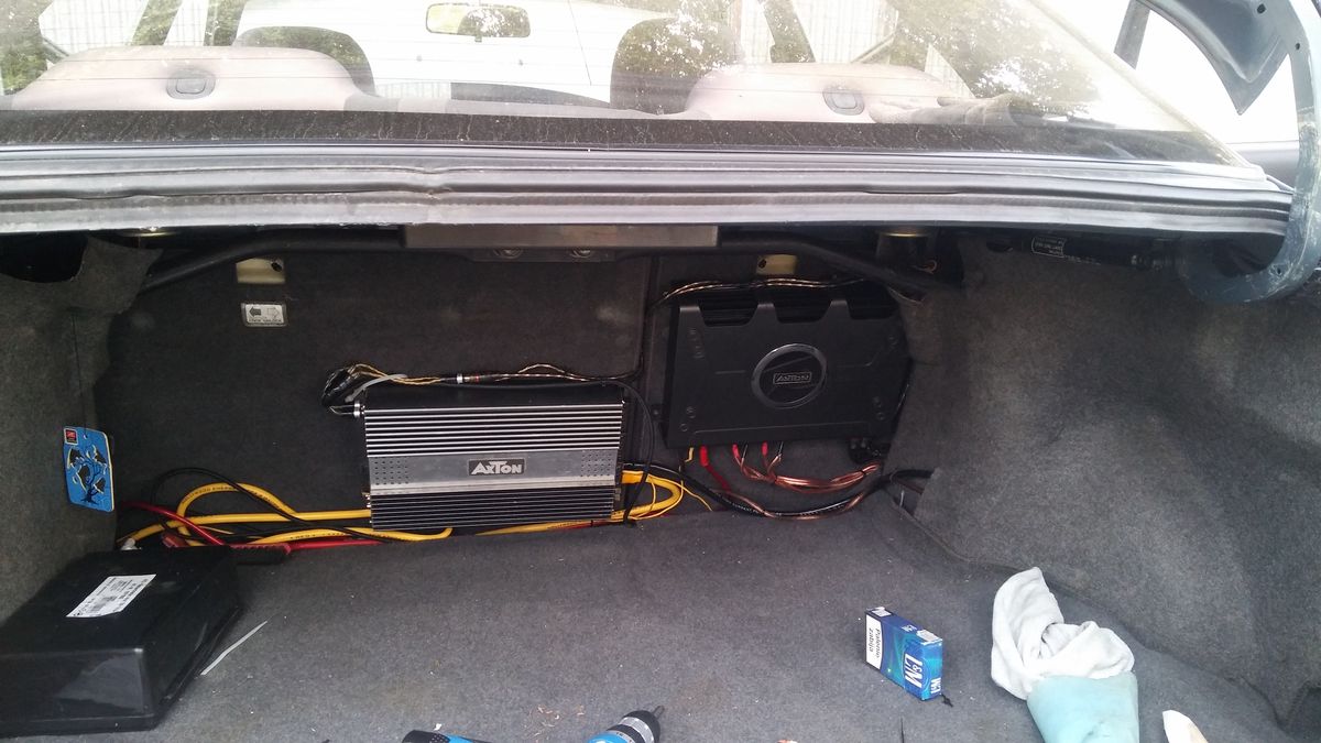

Postprzez freezoneq » 4 sie 2015, 20:19
Dzisiaj też pobawiłem się tym co pod ręką. Miało być bez kosztów więc zrezygnowałem z zamawiania przewodu zas. 50mm2. Pod ręką miałem 16mm2 i drugą oprawę bezpiecznika, więc go dołożyłem bo do zasilenia frontu jest z ogromnym zapasem. Zamontowałem nareszcie wzmaki w dresowym stylu. Najważniejsze, że nie walają się ze zwrotnicami po całym bagażniku :D Zrobiłem od nowa masy i nareszcie z głośników nie słychać nic prócz muzyki. Zmierzyłem napięcie na zaciskach wzmacniacza względem akumulatora i największy spadek jaki się pojawił to 0.02V, nie ma tragedii. Front tnę od dołu na 80hz, suba od góry na 100hz.
Drugi axton czeka na głośnik do suba, który pewnie przyjdzie jutro ew. w czwartek. Rdza poodpada... <czarodziej>

Postprzez freezoneq » 5 sie 2015, 00:06
Nie wiem czy to widać ale fronty są podłączone w mostkach do A495... wychodzi grubo ponad 100W na stronę <czarodziej> A tak na poważnie skręciłem czułość i faktycznie grają w mostkach. Nieporównywalnie lepsza kontrola wzmacniacza nad wooferami. C502 powinien oddać 2x200W@4R w mostkach, zobaczymy jakie to zrobi wrażenie na 2 cewkowym STX'ie. C502 zasilany jest 21mm2 przewodami, A495 16mm2.

Postprzez risto77 » 5 sie 2015, 06:38
Jestem w połowie tej drogi. Ja zdemontowalem tylne głośniki i zrobiłem tam miejsce na wzmaki i condensator .

Postprzez freezoneq » 5 sie 2015, 08:40
Też tak planowałem ale... niektóre przewody mam za krótkie więc nie komplikowałem sobie życia :P

Postprzez risto77 » 5 sie 2015, 11:04
Ja zdecydowałem się zamontować pod półką po próbie przewiezienia listew podłogowych ( nie chciałem ich kłaść na wzmaku, bo taki ładny jeszcze nie porysowany ).
