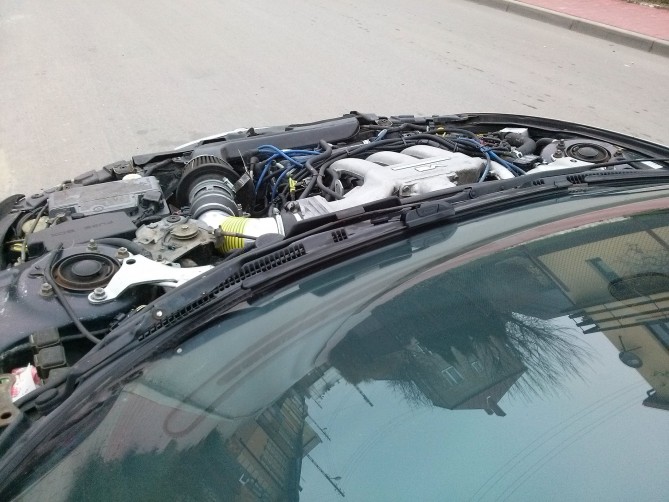

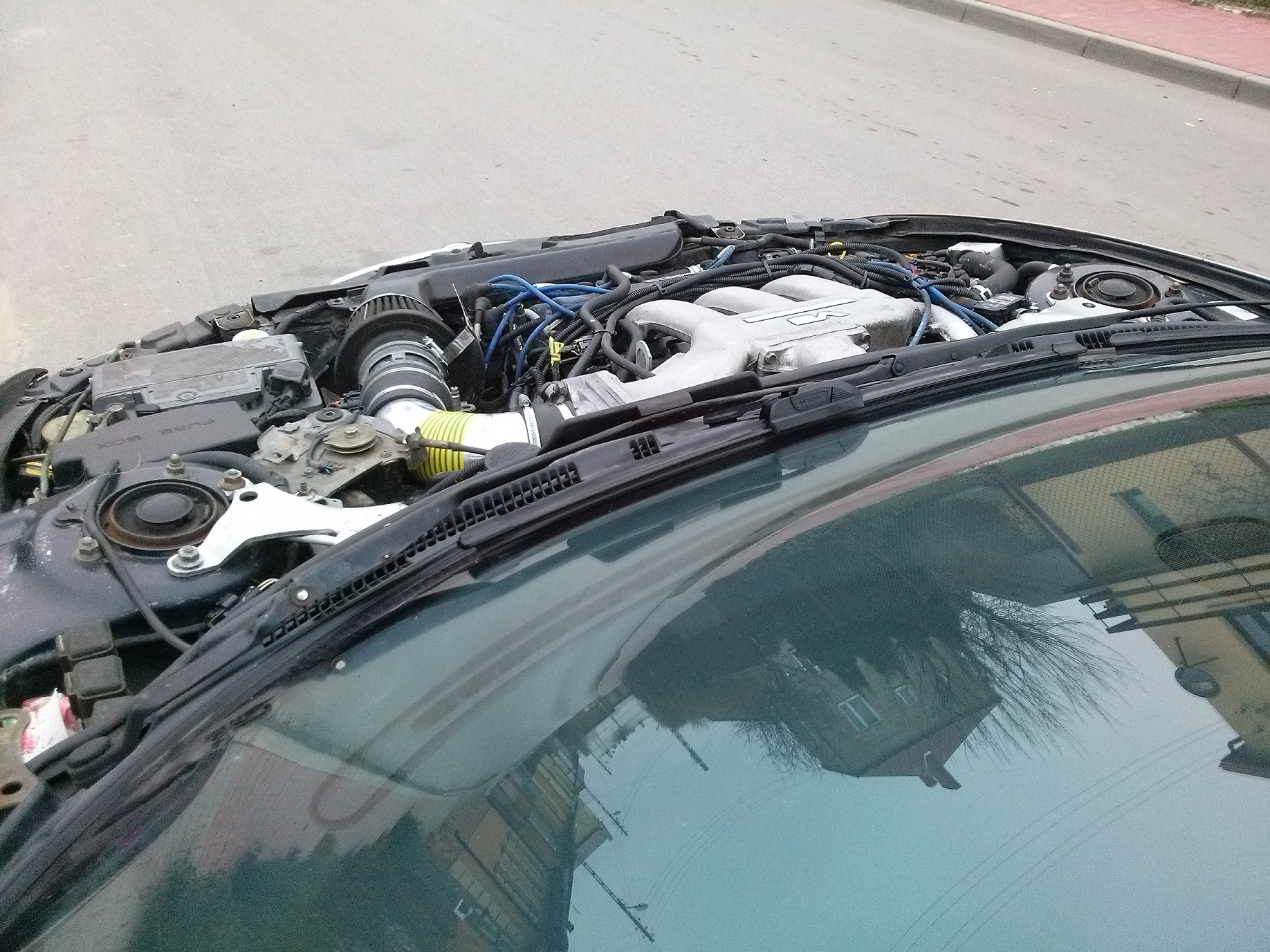

Ostatnio Mazda mi gasła, nie trzymała obrotów. Dziś rozebrałem dolot i ukazał mi się kwiatek...
Zaczęło się ze dwa dni po myciu silnika. Zauważyłem, że filtr odmy jest zaje.any.
Silnik trochę ogarnięty jednak to nie wszystko.
Jutro zamawiam nowe części, jednak jeszcze muszę przejechać do domu i czekać na paczkę.

Postprzez risto77 » 5 lis 2014, 19:55
Ta dziura to przetarcie czy wytopienie ??
Przedstawiciel Dolnego Śląska
Od: 5 gru 2013, 19:11
Posty: 2295 (201/63)
Skąd: stolyca zDolnego Śląska
SIMSON SR 2 '59r ,
Suzuki GR650 '83r
Bashan 250 – skradziony,
Colt '99 1,3,
TDM 850 '01
Postprzez DamianSzatan666 » 5 lis 2014, 21:11
przetarcie, było to troszkę mniejsze. Musiałem oderwać obluzowane kawałki.
A stało się to dlatego, że obluzował się wspornik tempomatu-widać na jednym ze zdjęć jak są blisko siebie.
Teraz poluję na kolanko x2 90st, rurę 0st około 60cm oraz redukcje. Średnicę poznam jutro gdy je zmierzę. Rozplanuję ułożenie filtra, myślałem aby umieścić go pod akuku i zrobić z elastycznego dodatkowy dopływ zimnego. Przeglądałem elementy simota, cena nie jest wysoka.
