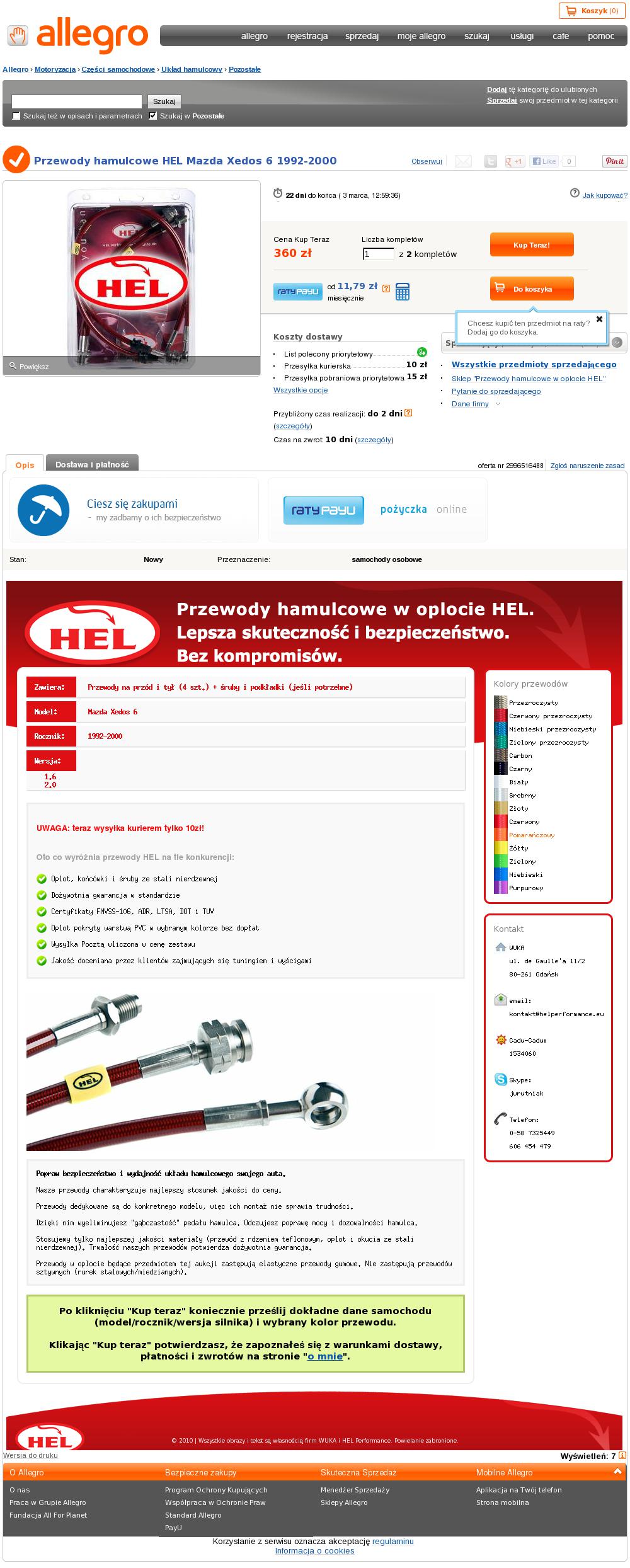

I kolejna ważna sprawa... przewody miedziane sztywne i elastyczne które są na zewnątrz auta.
http://allegro.pl/przewody-hamulcowe-he ... 16488.html

Dajcie jakieś propozycje odnośnie tych przewodów hamulcowych... te za 360 są porządne ale jednak drogo. Zapytam o cenę ori w carspeed.

Postprzez Qchar » 10 lut 2013, 09:36
Ja kupowałem nowe ori po ok 90 zł za sztukę <spoko>
Od: 21 sty 2010, 17:27
Posty: 475
Skąd: Koćmierzów 23 k/Sandomierza- Frankfurt nad Manem
Auto: MazdaXedos 6 2.0 V6 Automat
Postprzez sylwo » 10 lut 2013, 09:37
Auć... skąd taka cena... to już wolę te w oplocie.
