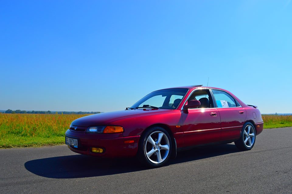

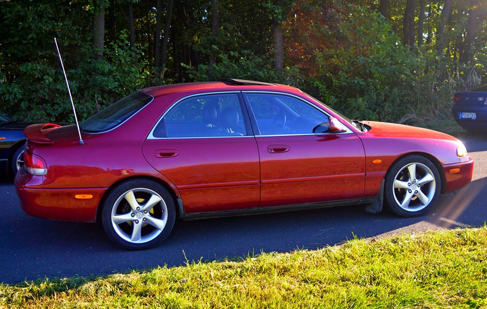

Coś tam ze zlotu :D

Chcę mieć tą lotkę u siebie :D

Kilka śrub na spocie i lotka Twoja :D

Się wie sam ją montowałem <glupek2>
