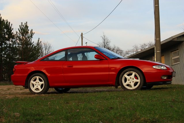

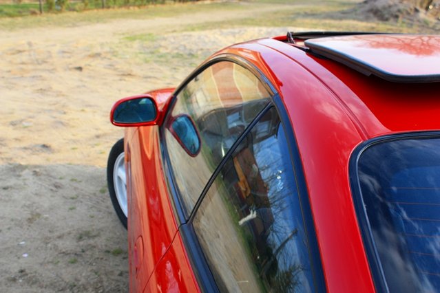

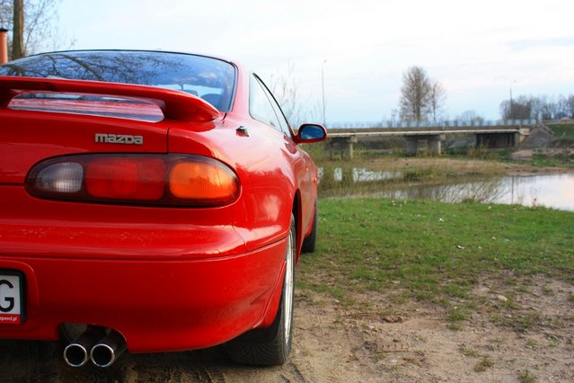

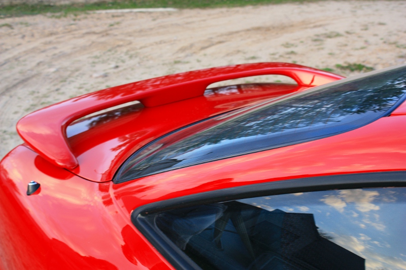

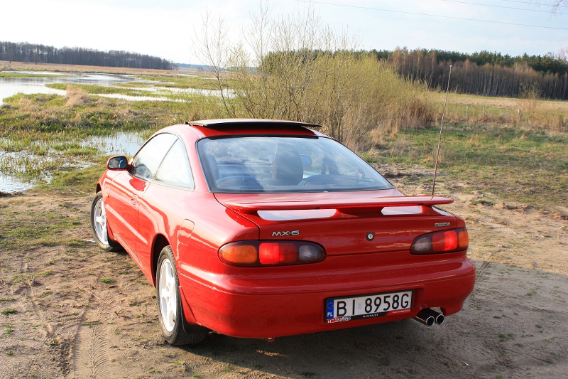

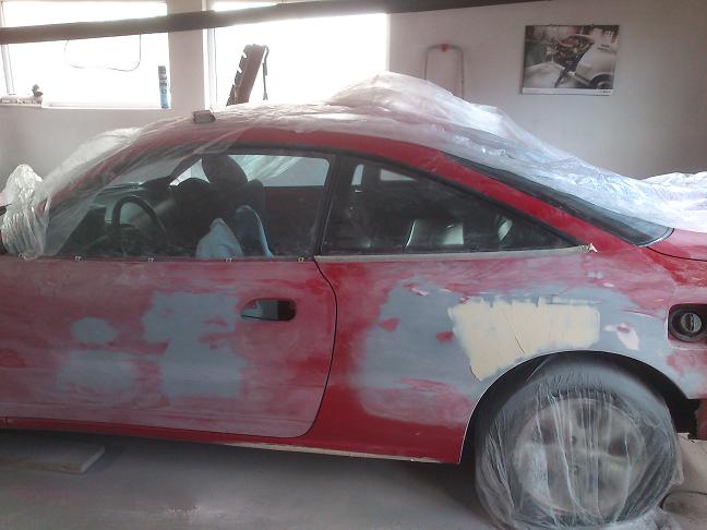

Po długim nic nie robieniu, w tym roku w końcu zabrałem się za MX-a. W ciągu 1,5 miesiąca, w aucie została poprawiona blacharka, a całe zostało odmalowane. Długo szukałem odpowiedniego koloru. Początkowo wybór padła na A4A z palety Mazdy (z 3MPS BK), na zdjęciach prezentował się pięknie, ale w słońcu okazał się zbyt pomarańczowy. Ostatecznie wybrany kolor to SU z 323F BA, ten sam który miałem na poprzednim aucie :) Wybór okazał się strzałem w dziesiątkę, nie jest ani zbyt pomarańczowy, ani za ciemny.
Dodatkowo na pokład wleciały elektrycznie składane lusterka i trzeci stop w spoilerze z wersji japońskiej. Lusterka muszę jeszcze przerobić na wersję europejską, gdyż lewe rozkłada się za mało, a prawe za dużo :] Oraz podłączyć sterowanie ich składaniem. Był plan założenia zamka klapy bagażnika z wersji japońskiej, ale jest dużo zabawy z przełożeniem bębenka, wiec ten plan zostawiłem na kiedyś :)
Aktualne koła na sezon letni to 16" z 323F BA GT pomalowane na biało :)
Niżej kilka aktualnych zdjęć:
Aktualnie czeka na montaż VRIS Box, naprawiający działanie VRISów, oraz moduł komfortu sterujący działaniem lusterek i oświetleniem. W planach jest pakiet LSI, białe kierunki boczne, dołożenie świateł dziennych do halogenów, poprawa hamulców i usunięcie zwężki w dolocie, czyli konwersja MAF –> MAP ;)
