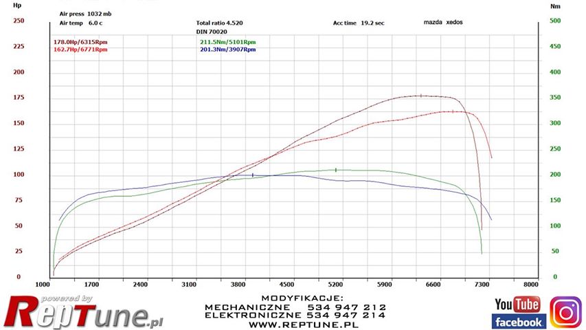

Mazda Xedos 6 CA KL-DE '92 Kupiłem chiński amor dla pana X.

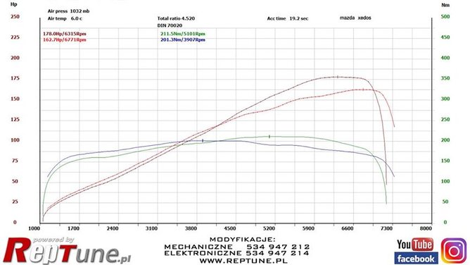

Jak to jest że jemu przy 235 hp skończyła się seryjna pompa paliwa a ta sama pompa w doładowanym R4 ''obsługuje'' bez problemu więcej?
Czekamy na kreski po tych modach bo nie powiem że liczę na pęknięcie 200
Kreskę po tych modach już zobaczyliście, to jest właśnie ta którą pokazywałem. Robota była zrobiona przy okazji składania silnika, i wrzucenia go do Xedosa.
Teraz trzeba wystroić i ogarnąć, a potem znowu na hamownię.

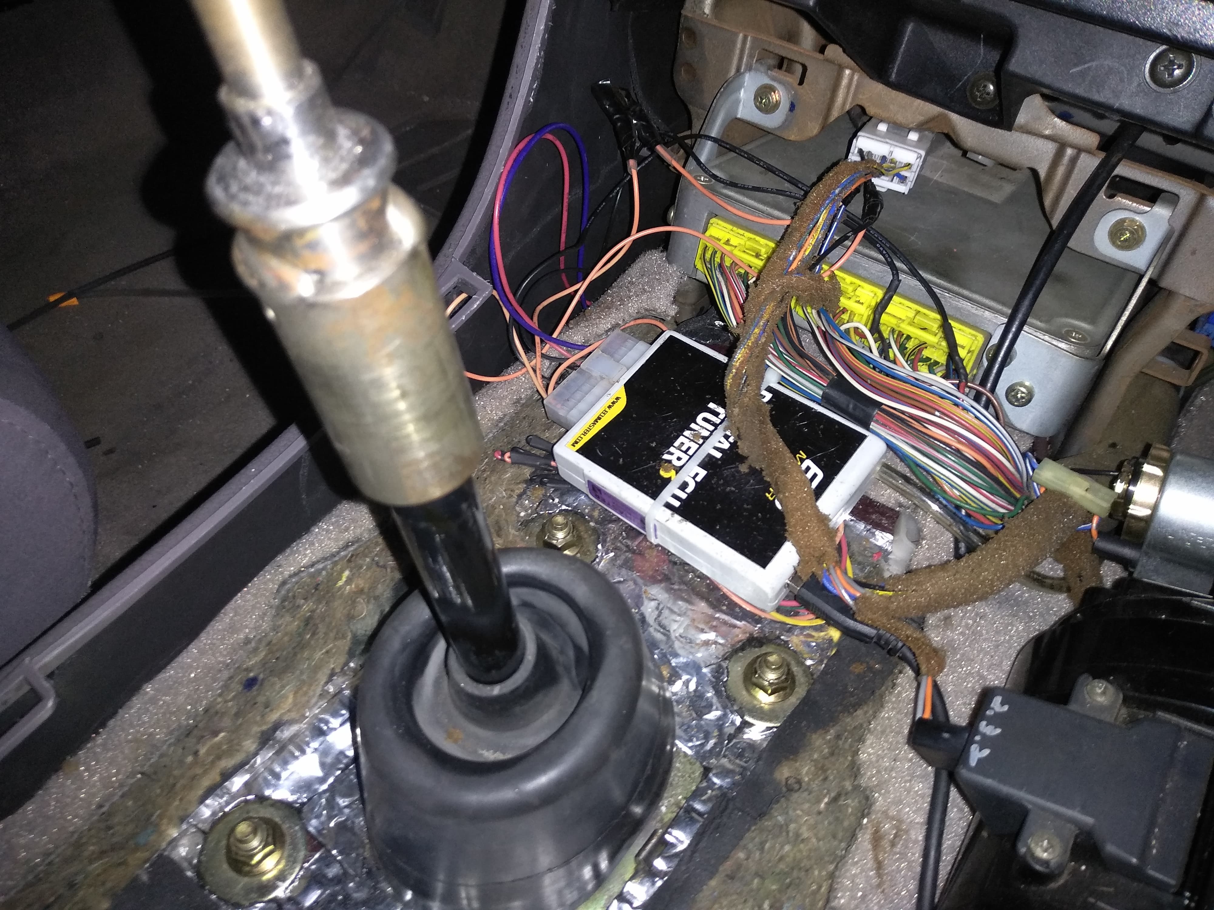

Silnik ciągnął lepiej niż seria jeszcze na ECU z KFa. Teraz po podmianie ECU na K8 pokazał że coś z tego może być. Najważniejsze teraz żeby zrobić dobry nierestrykcyjny dolot, i postroić. Pójdzie konwersja MAF->MAP i DET3. Na koniec weźmiemy się za ecu we własnej osobie i pogrzebiemy.
No, może nie na koniec, bo kołacze mi się po potylicy przejście na stand-alone z indywidualnymi cewkami i korekty z szerokopasa. Ale to czekam aż EasuEcu wypuści nowy sprzęt, bo ten obecny nie ogarnie tematu tak dobrze jak bym chciał.
No i wyrzuciłbym te hydrauliczne popychacze. Innymi słowy, zrobiłbym z niego KLG4, ale po swojemu. Szkoda że nie ma na to czasu, ani pieniędzy.

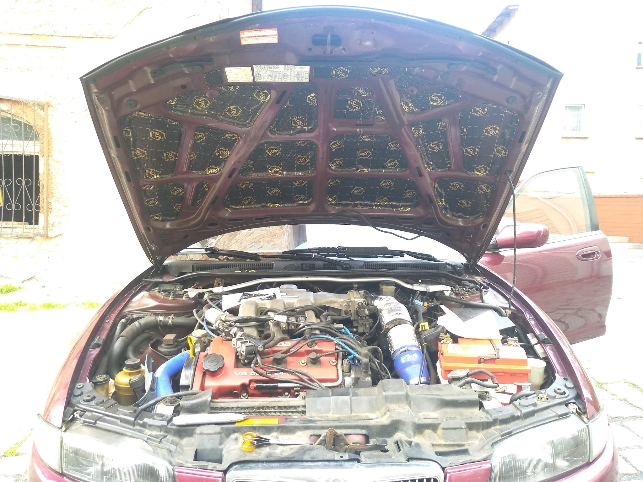

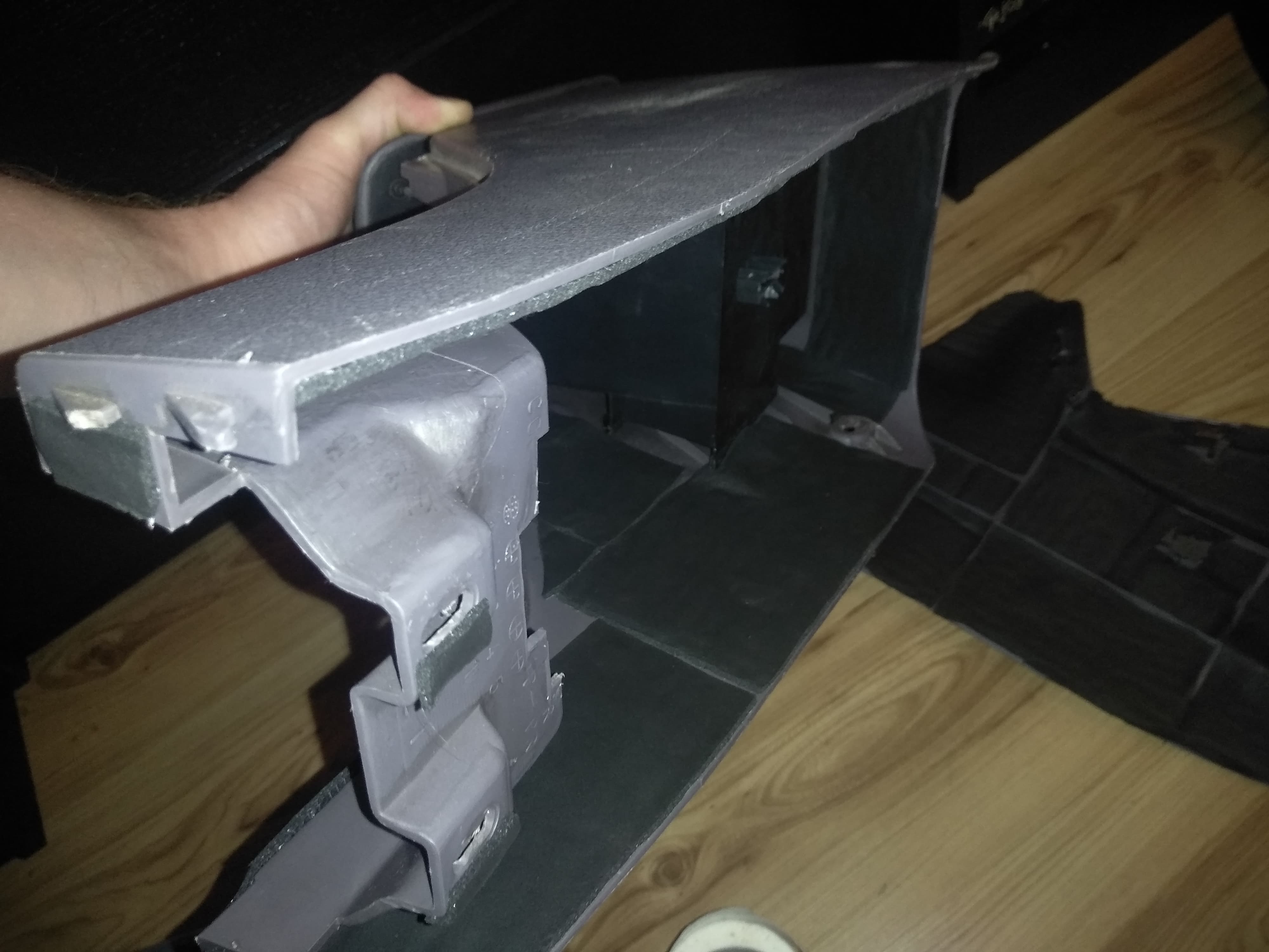

Xedos dostał troche ogaru.
Nowe klocki przód + tył, przesmarowane prowadnice i...
... wygłuszenie maski. Co prawda nie jest jakoś strasznie głośny, ale cichy tym bardziej nie jest. Pierwszy z kilku kroków już za mną.
Słychać różnicę, choć nie powiedziałbym żeby efekt był powalający. Jutro zabieram się za etap nr. 2.

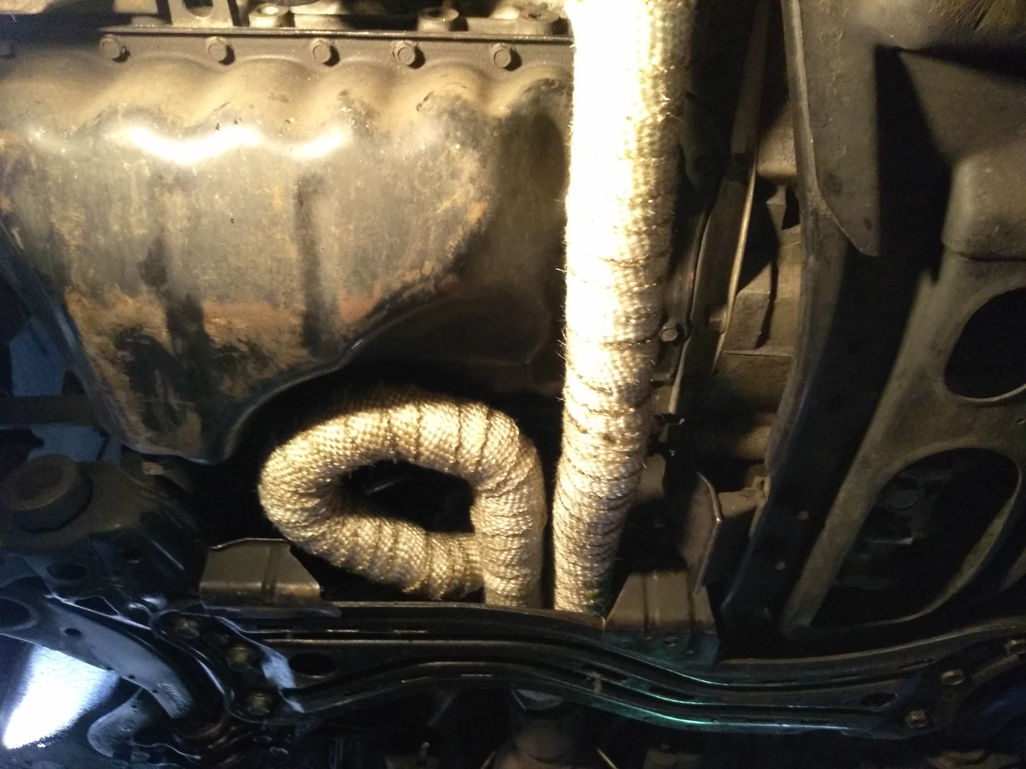

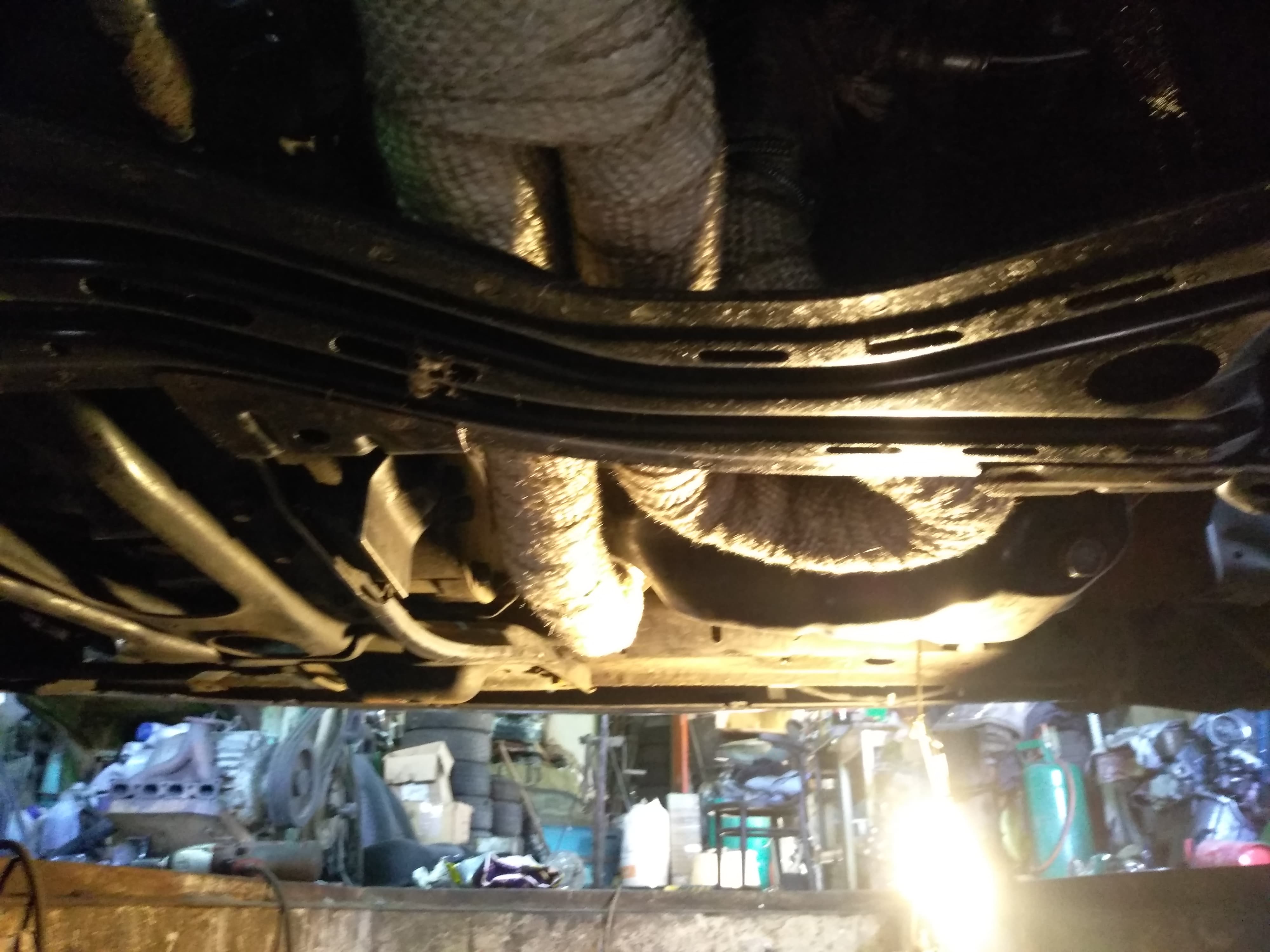

Parę kolejnych pierdół zrobionych.

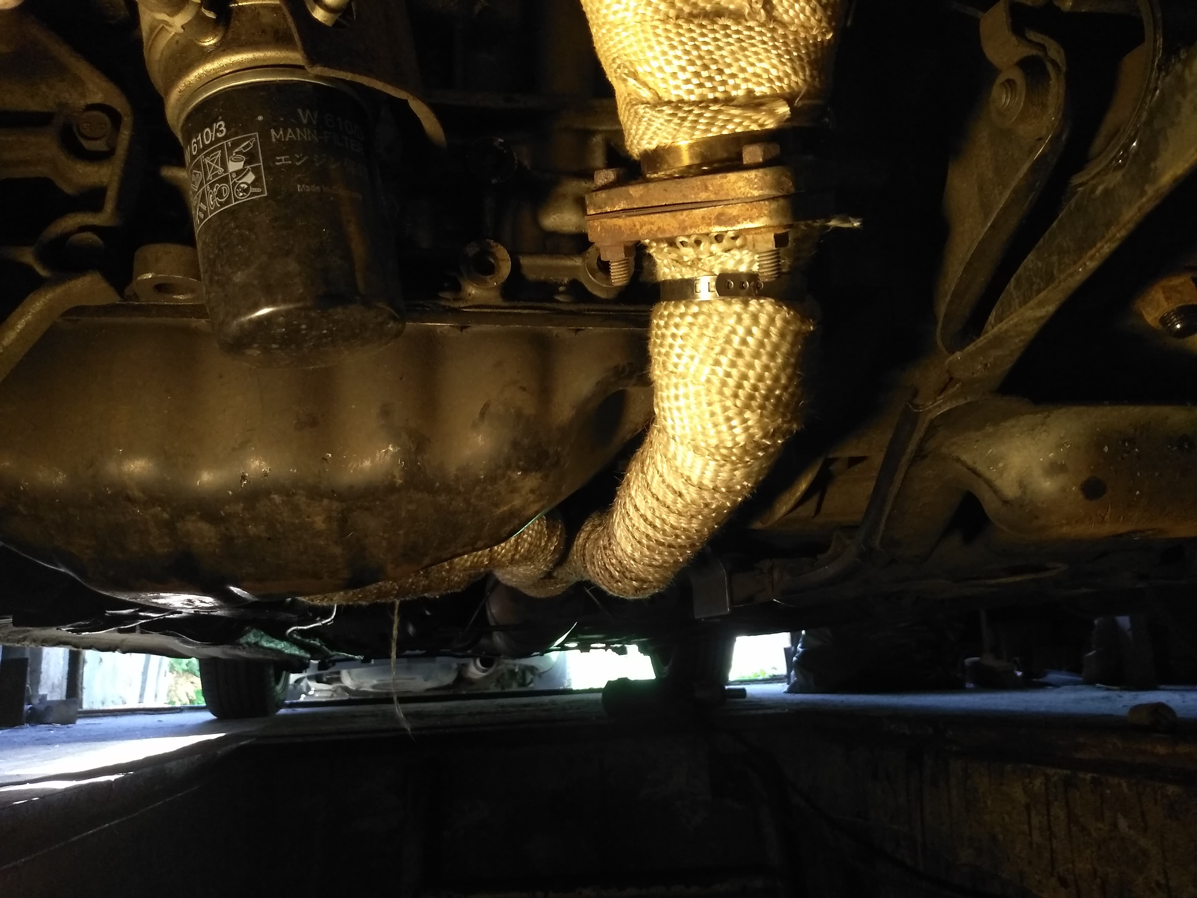

Po pierwsze, ogarnięta tylna poduszka silnika. Roboty była z tym masa, dostać się tam to jakiś żart. Nie chcę więcej o tym słyszeć, ani czytać, ani pisać. Zostawiło to trwały ślad na mojej psychice.
Pewnie byłoby prościej, gdyby nie turboworksy.
A turboworksy zostały owinięte grubym bandażem termoizolacyjnym. 10m wystarczyło na styk na kolanka.
Jest ciut ciszej na jałowych i na niskich obciążeniach. Poza tymi zakresami nie ma różnicy. Wątpię też czy da to choć 0,2km. Bezsprzecznym bonusem będzie szybciej nagrzewający się katalizator w zimę.

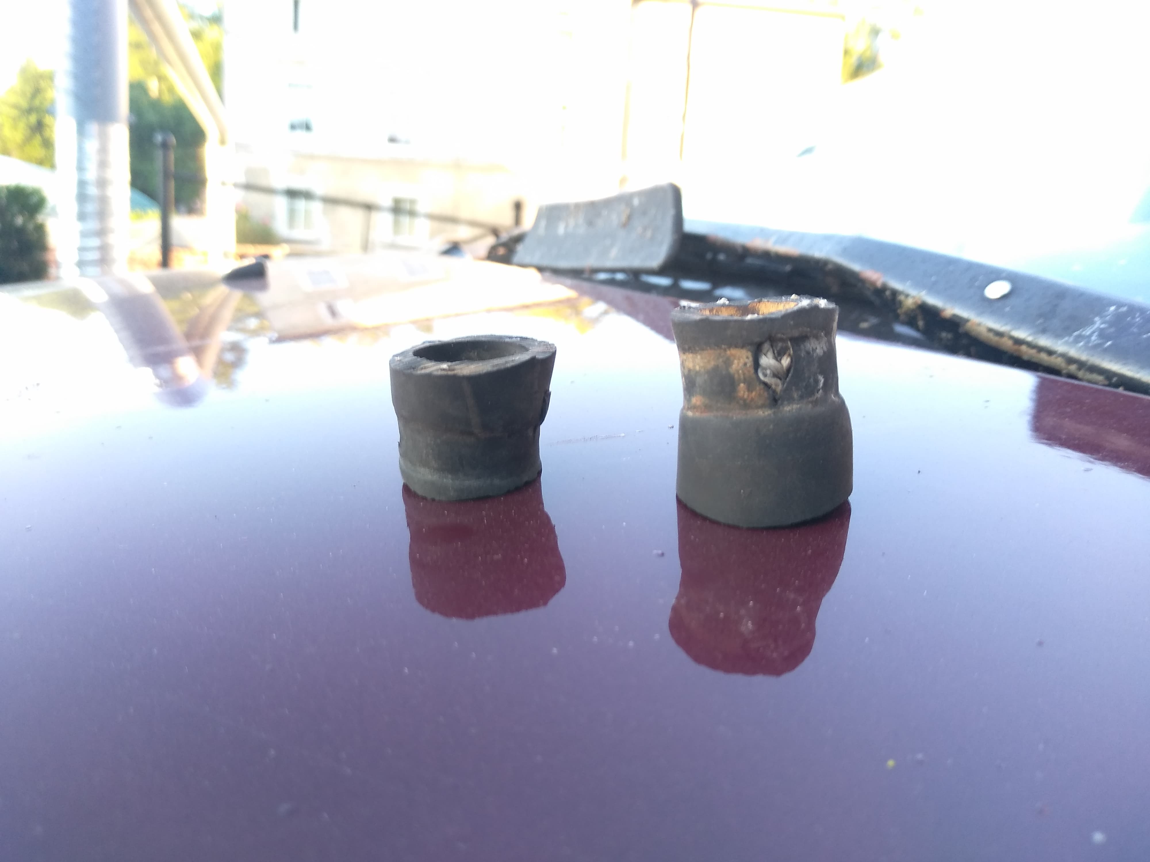

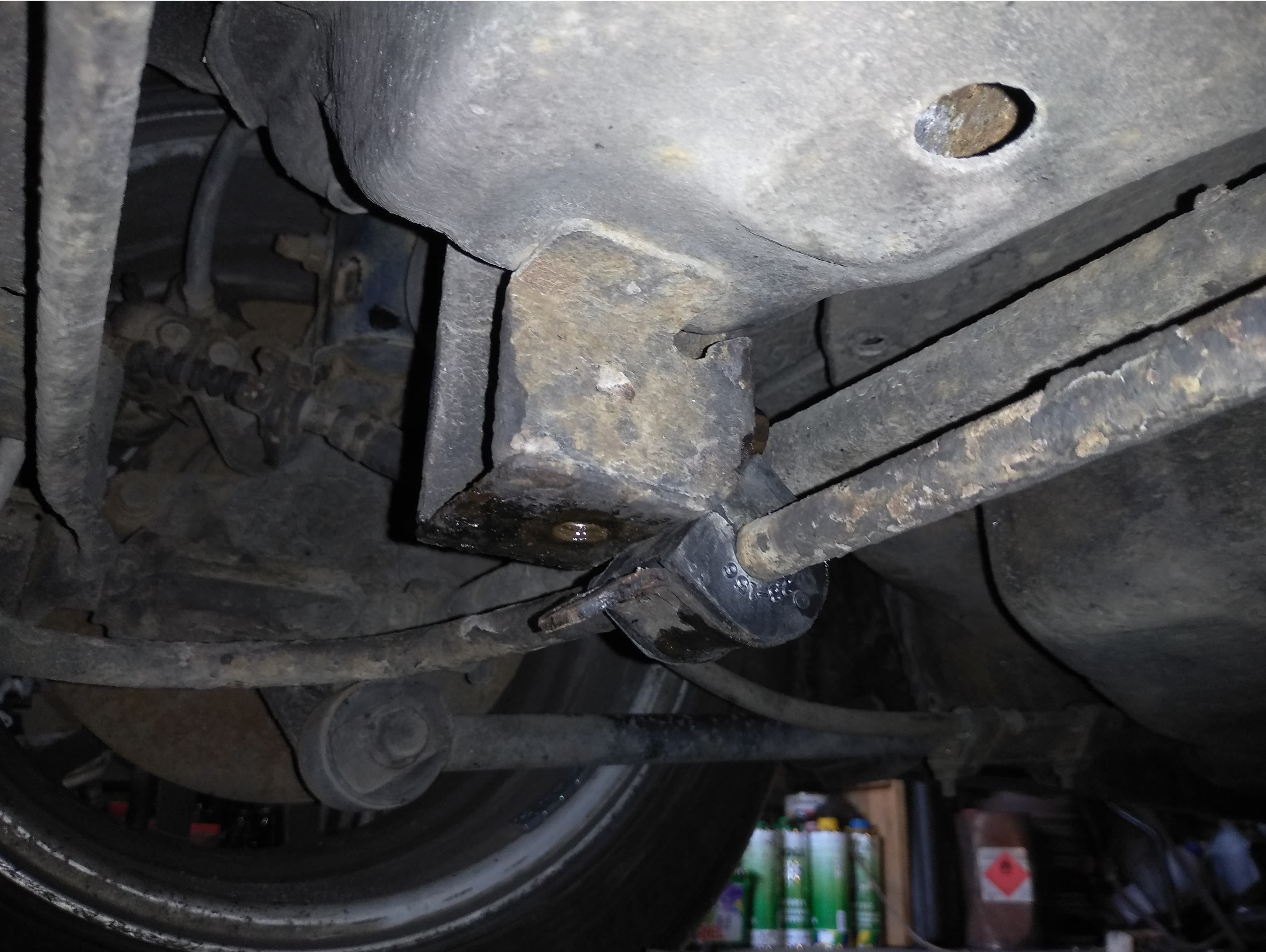

I nareszcie, wymieniłem gumy staba tylnego. Poprzednie nie wyglądały źle, ale były już bardzo wyrobione. Z tyłu nastała (względna) cisza.
Powoli testuję też wyciszanie szczelin w nadwoziu. Xedos łyka trasy, więc każdy decybel szumów jest na wagę złota. Zbliża mi się już trzecia wymiana oleju w tym roku

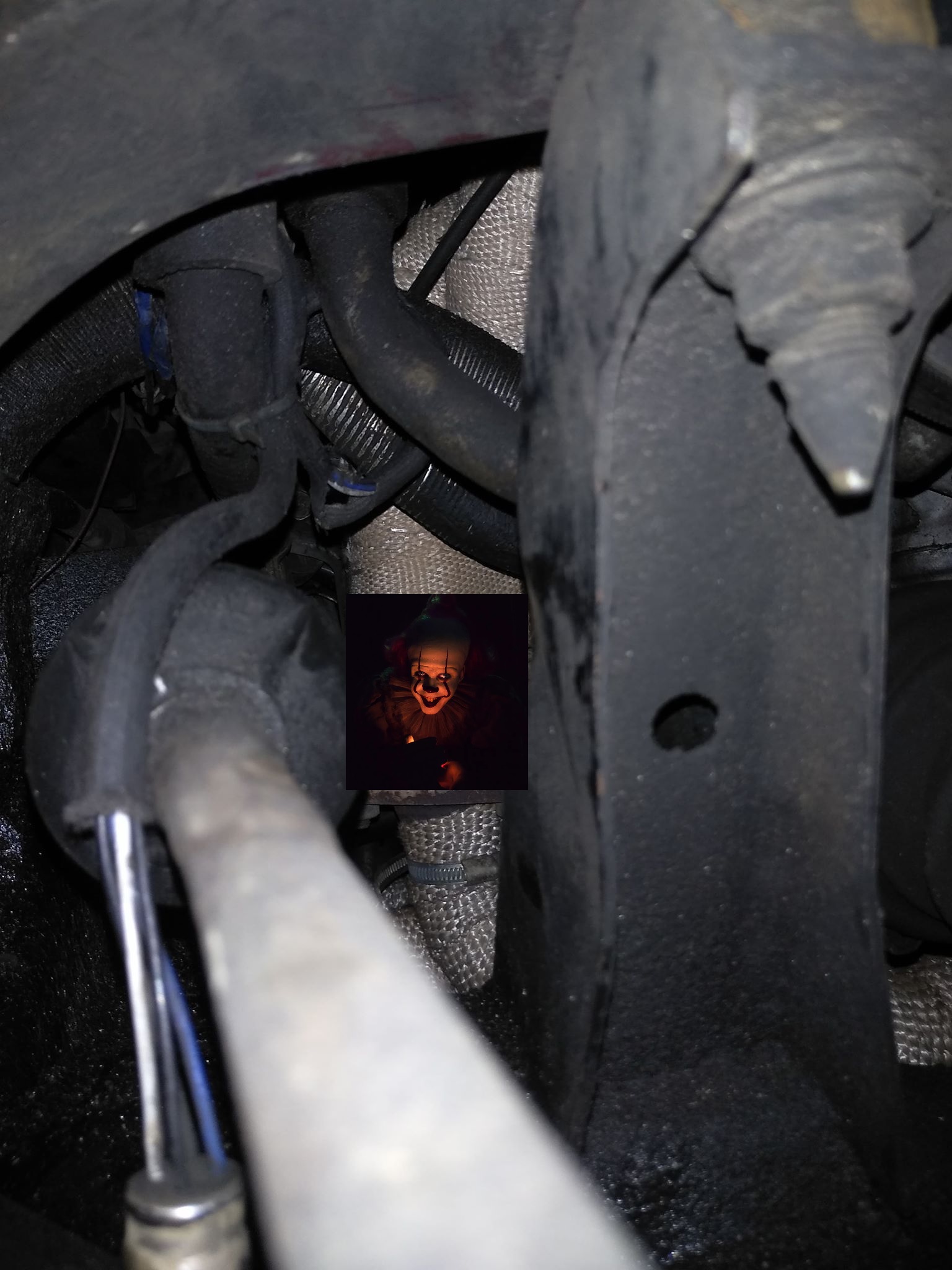

Rozpórka podchodzi, jak usuniesz z niej odważnik i jedną śrubkę mocującą.

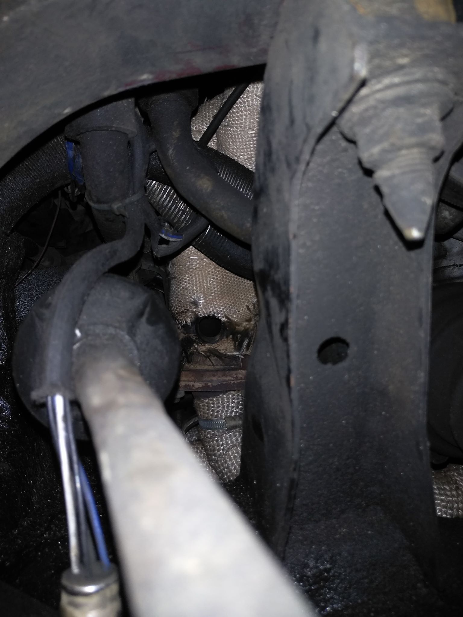

Udało mi się namierzyć wyciek, i naprawić problem. Przewód doprowadzający chłodziwo do parownika rozpruł się na samej końcówce, i całe szczęście bo mogłem ją odciąć i założyć. Nastresowałem się niepotrzebnie, bo sprawa zajęła 15 minut.

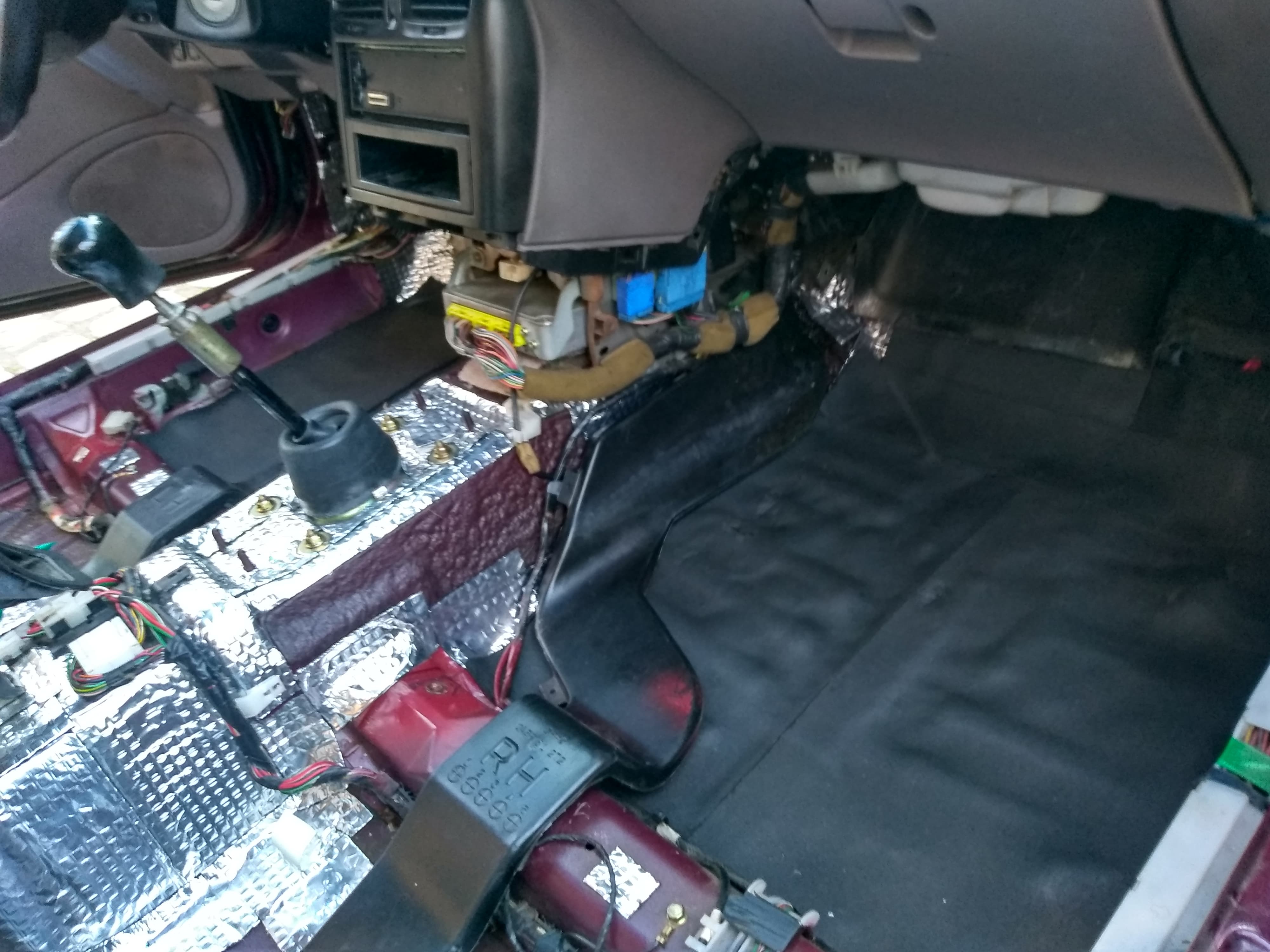

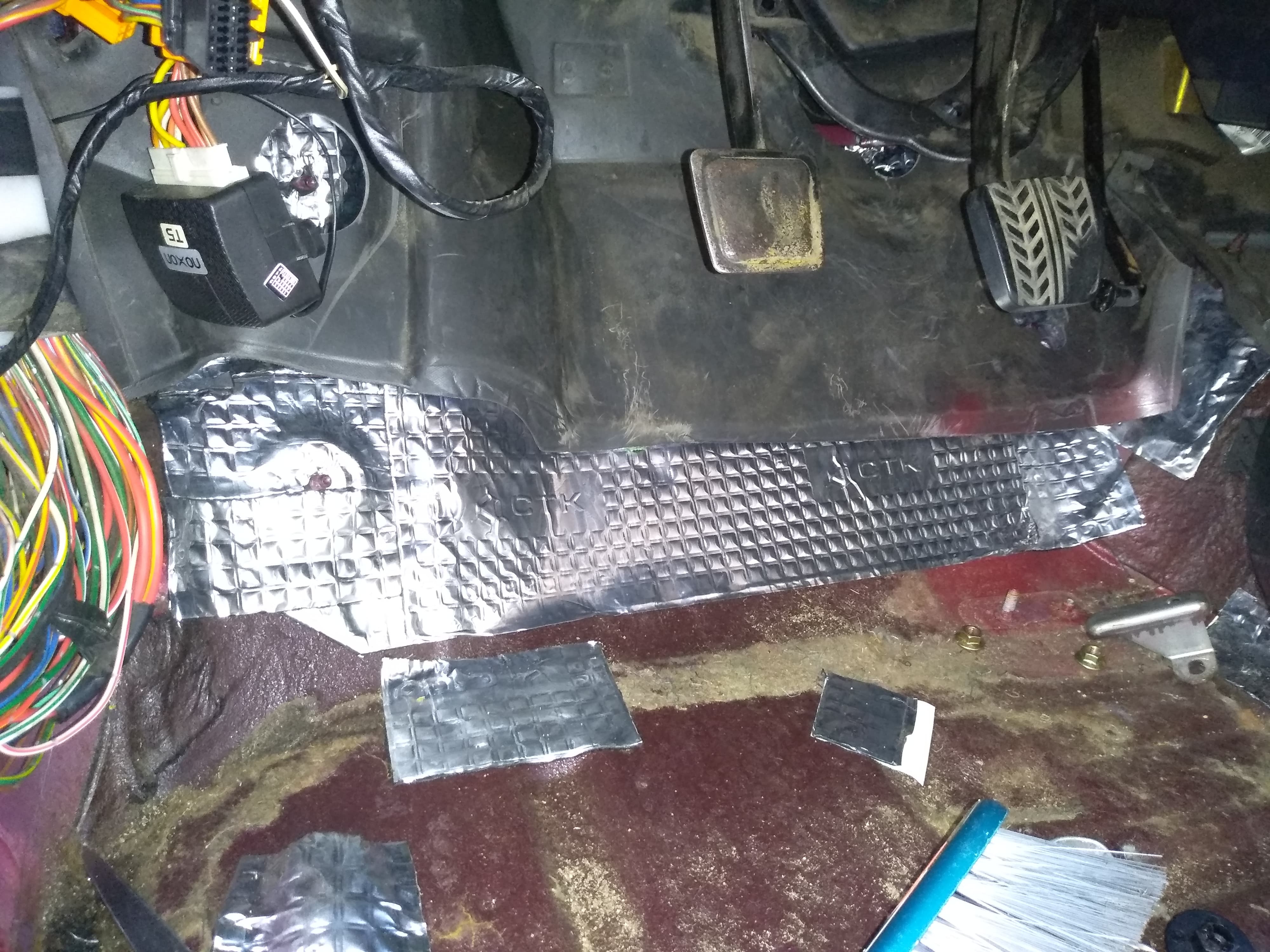

Jest moc!
W prawdzie cały czas ta sama, ale coraz mniej ją słychać.
Korzystając z wolnego weekendu, mogłem wykonać jedno z dwóch zadań. Albo założyć DETa, albo kontynuować wygłuszanie.
Czyli albo dorzucić parę koni z których i tak nie korzystam, i może podbić sprawność która zaowocuje spalaniem niższym o 0,15l / 100km
albo podwyższać komfort codziennego podróżowania do pracy.
Dylemat był tylko pozorny, tym bardziej w obliczu stukającego przegubu. I nadchodzącej wymiany oleju. Mody dodające mocy zachęcają żeby z niej korzystać, więc lepiej nie ryzykować
Poprzednia akcja wygłuszenia maski, drzwi przednich, częściowo bagażnika, i częściowo pod kanapą przyniosły pewien efekt. Drzwi mocno ograniczyły szumy powietrza i świst przy mijaniu (i wyprzedzaniu
) innych uczestników ruchu, a polowanie na wibracje pod kanapą i w bagażniku odczuwalnie wytłumiło część dźwięku wydechu. Innymi słowy, silnik zacząłem słyszeć spod maski, a nie za plecami.
Aplikacje na telefon udające sonometr mają różne dokładności, i nie chciałem z nich korzystać jako wyznacznika postępu. Zamiast tego opieram się na głośności radia. Poprzednio, przy prędkości 160km/h potrzebowałem vol. ustawiony na 21/22, a po modach wystarcza 19. Jest sukces, jest zmiana.

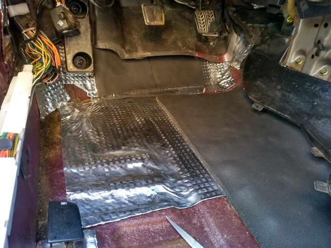

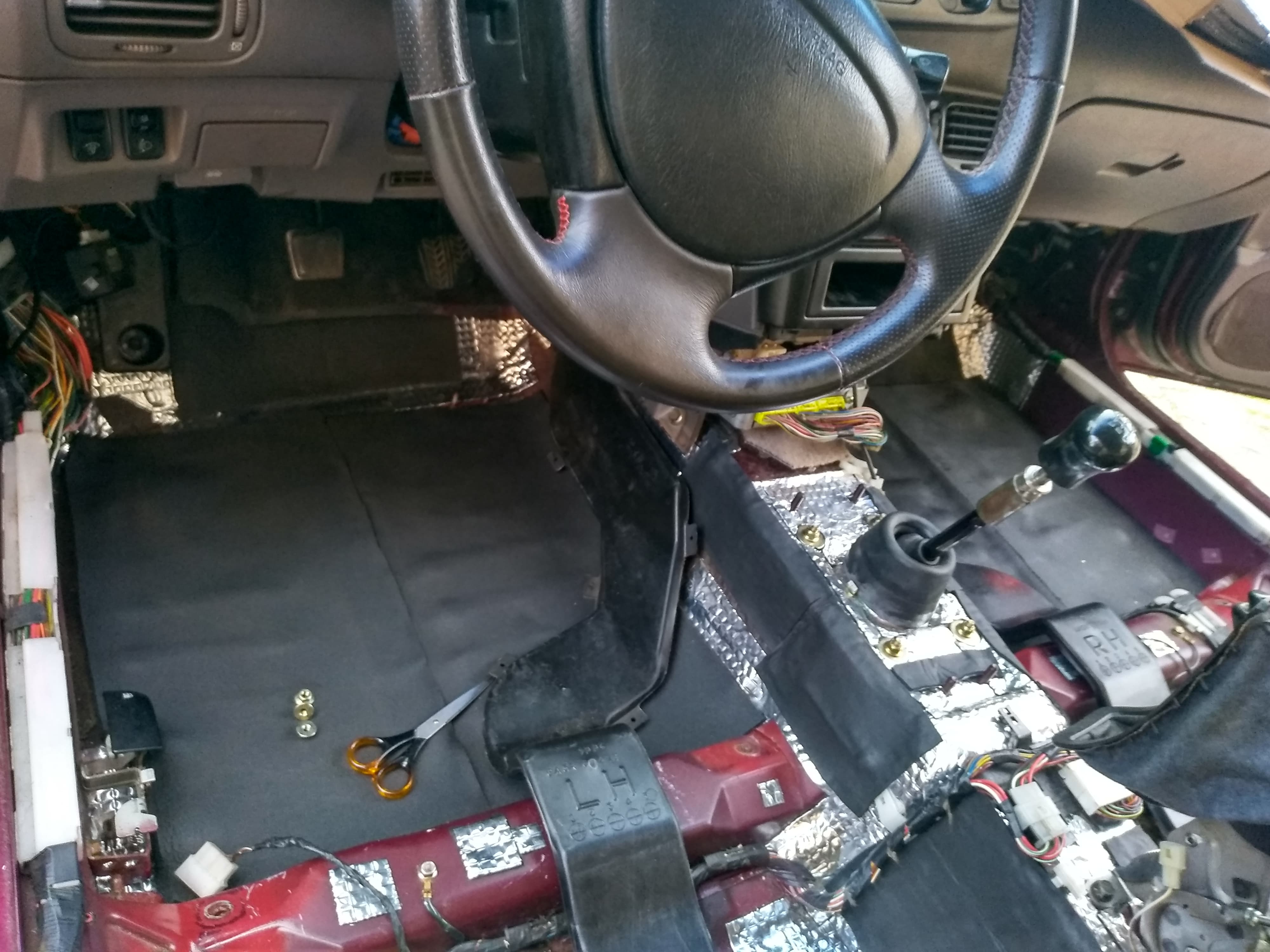

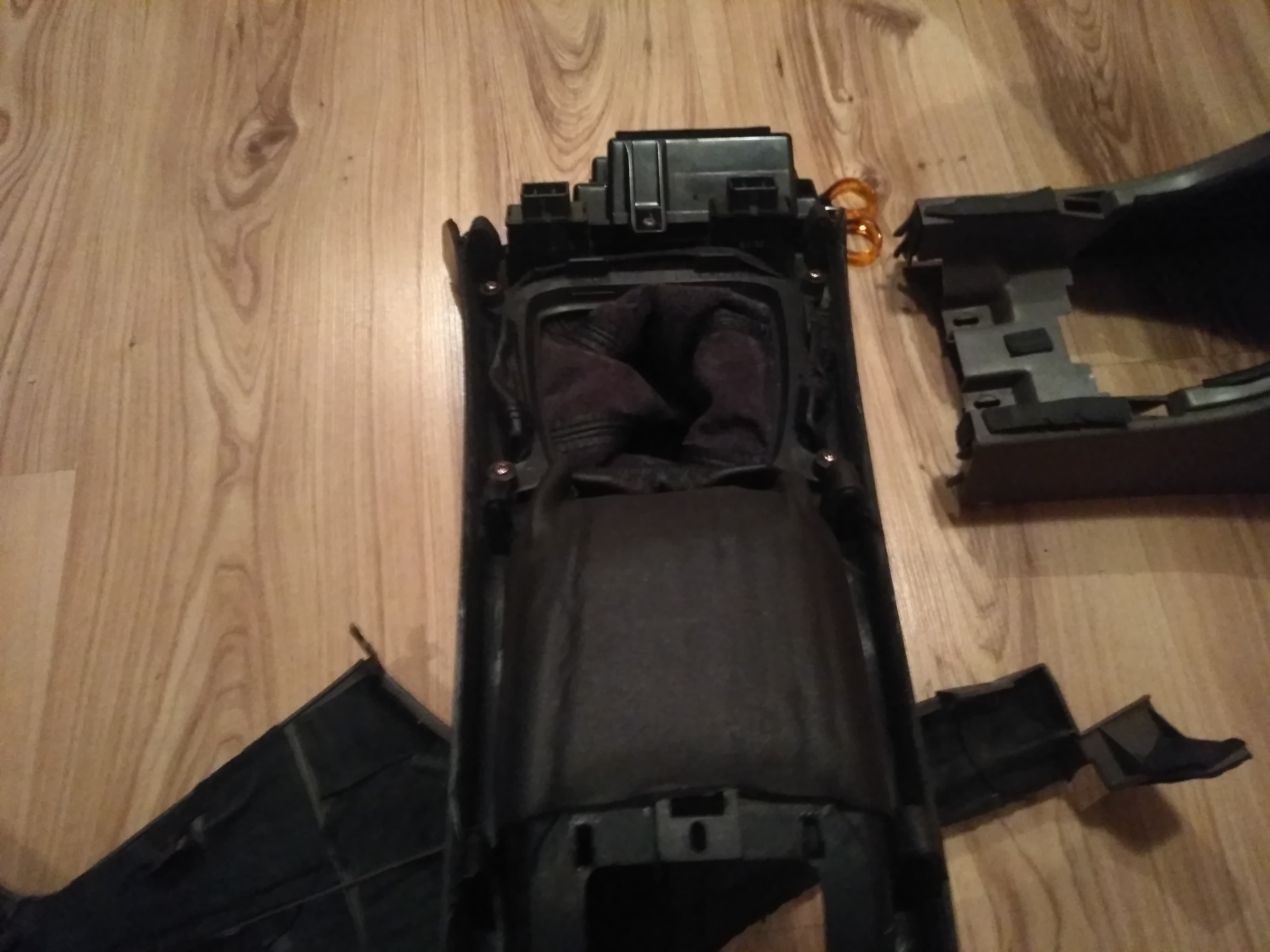

Plan na weekend był prosty. Uzupełnić gdzieniegdzie fabryczne braki wygłuszenia, rzucić pełen zestaw butyl + pianka na ścianę grodziową, tunel i podłogę z przodu. Tam gdzie nie było fabrycznego wygłuszenia, podwójna warstwa butylu.
Wygłuszanie ściany grodziowej we wnętrzu skutecznie utrudniła mi fabryczna gumowa płachta podbita filcem. Po demontażu paru niepotrzebnych elementów, jak skrzynka bezpieczników czy osłona kolumny kierowniczej, rozpocząłem długą walkę z wsadzaniem rąk pod filc i obklejaniu grodzi. Mamy wtorek, a plecy nadal mnie łupią
Tunel środkowy zapewnił mi sporo zabawy z nożykiem do tapet, z wiadomych przyczyn nie chciałem zaklejać otworków na spinki czy śrub. Było sporo łatania, doklejania szczegółów małymi kawałkami, pamiętając żeby warstwy się pokrywały.
Klejenie całych płacht butylu i pianki kauczukowej na podłodze było już dużo przyjemniejsze. Na podłogę i grodź poszła pianka 6mm, na tunel 3mm z obawy o spasowanie elementów. Miałem kupę zabawy żeby założyć boczek drzwi, a nie chciałem żeby plastiki na tunelu wyginały się wypychane przez zbyt grubą warstwę wygłuszenia.
Spokojnie mogę polecić butyl firmy CTK. W porównaniu z STP wypada niewiele słabiej, ale jest sporo tańszy. Jedyne różnice jakie zauważyłem, to mniej plastyczna warstwa aluminium, co prowadziło do pękania brzegów przy bardziej skomplikowanych kształtach, i słabszy klej, ale nadal więcej niż wystarczający.
Na deser zostawiłem sobie oklejania plastików. Szczerze powiedziawszy nie wiem po co, ale słyszałem że niektórzy tak robią, więc też tak zrobię. Zrobię, bo nie zdążyłem w weekend, a jeżdżenie rozebranym autem nie jest dla mnie niczym nowym. W końcu kiedyś jeździłem do pracy Cetkiem
Bez wątpienia praca przyniosła efekt. Nie wiem o ile jest ciszej, ale jest na pewno. Pominąwszy subiektywne wrażenia z jazdy, wewnątrz auta praktycznie nie słychać silnika na jałowych, i rozkład dźwięku znowu się zmienił. Teraz silnik słychać trochę bardziej z tyłu, ale przede wszystkim zewsząd. Będę się musiał dobrze wsłuchać, żeby ocenić który obszar powinienem obdarzyć uwagą.
Macie jakieś pomysły, co powinienem okleić? Może pominąłem jakiś ważny element, który przenosi sporo dźwięku? Każdy pomysł mile widziany

Gniazdo lambdy odspawało się od kolektora, i wypadło razem z lambdą. Wisiało sobie gdzieś z boku. Całe szczęście, Piohrunowi udało się pospawać ten chiński szit, choć awarii jeszcze nie koniec.

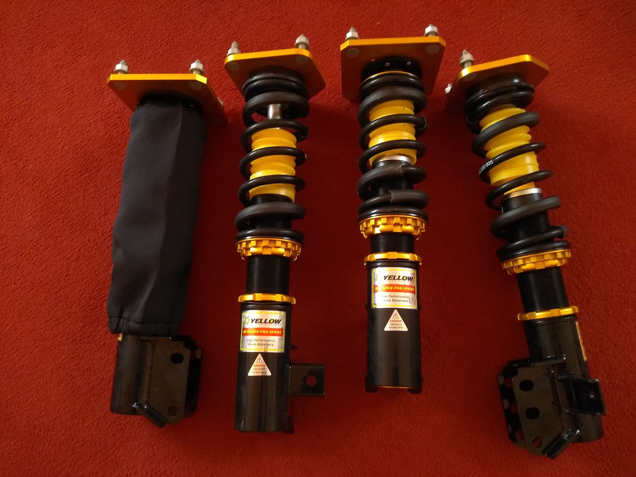

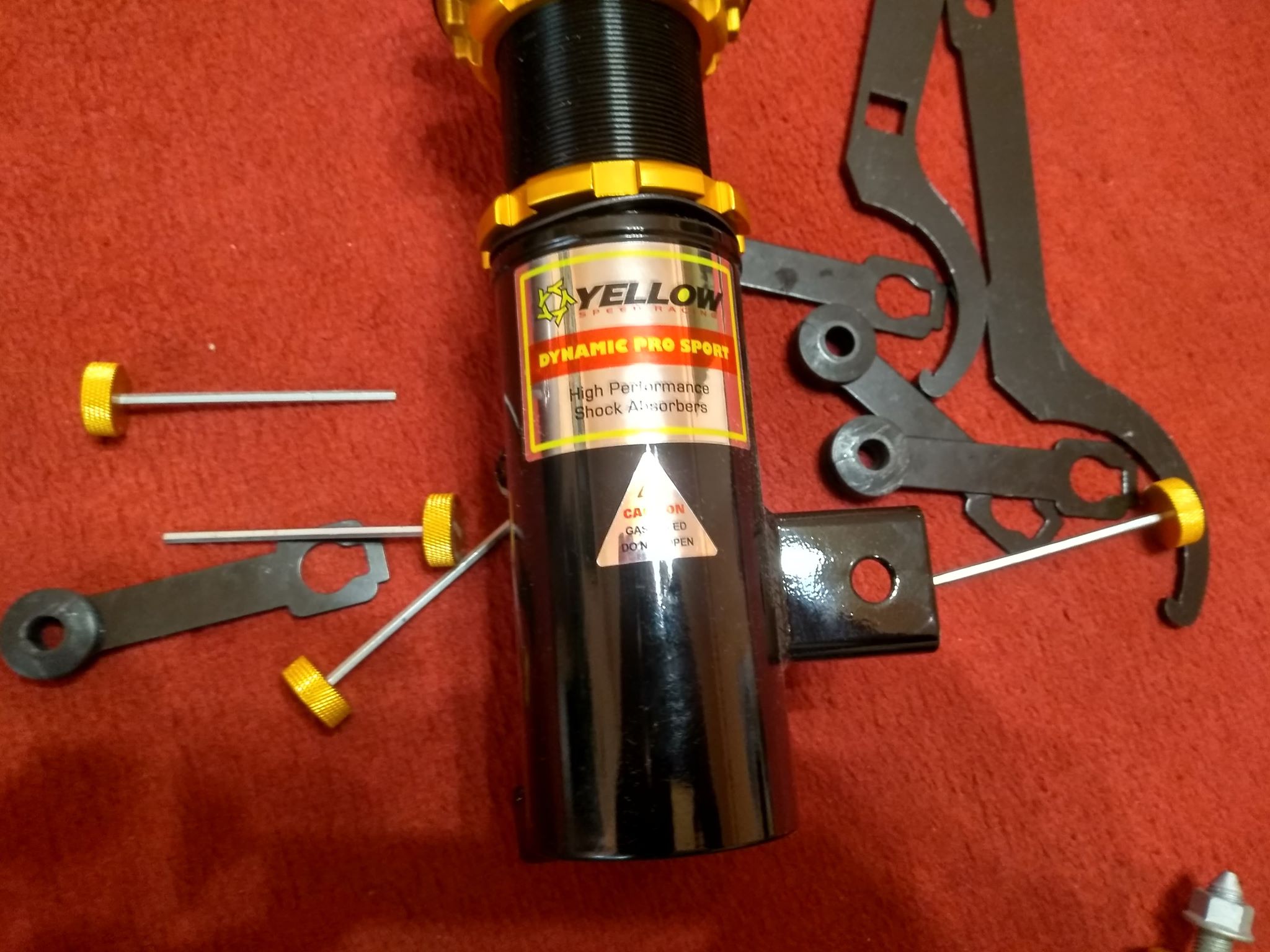

Kupiłem nowy amor do Xedosa. Produkcji chińskiej, dokładniej tajwan.
Firma OEM+ bardzo sprawnie ogarnęła zamówienie i wysyłkę. Czas oczekiwania do 6 tygodni, a w 2,5 tygodnia miałem kuriera pod drzwiami. Tego samego dnia którego dostali gwint, sprawdzili kompletność zamówienia i czy się zgadza, po czym od razu wysłali, powiadamiając mnie telefonicznie. Następnego dnia przesyłka była u mnie. Brawa też dla żółtych przyjaciół, że w ok 2 tygodnie żółte rączki złożyły, przygotowały i wysłały żółciutki towar.
Springi wymienione na miększe. Przód 6kg/mm tył 4kg/mm. Producent proponował 7/5 aaaale auto nie idzie na tor, tylko na daily-sleeper. I tak zastanawiam się czy nie będzie za twardo.
Dodatkowo zażyczyłem sobie neoprenowe skarpety, co by za szybko nie zardzewiał od wody i soli. Czy było warto – zobaczymy za 2-3 lata.
Poza tym, to kropka w kropkę to samo co D2 / BC Racing / KW V2 / PB / ISC etc. Różnią się tylko proponowaną twardością do danych modeli. Może to dlatego, że wszystko wyjeżdża z jednej fabryki na tajwanie?
Tak o to gwint Yellow Speed Racing na dniach wlatuje do pana X. Mamy silnik który ciągnie, mamy zawias który trzyma, teraz trzeba tylko wyhamować tą karuzelę śmiechu i zabawy

No i mamy pierwszy klops. Nie podobały mi się oznaczenia na sprężynach więc sprawdziłem. Potem pomierzyłem, policzyłem. Wychodzi na to, że sprężyny przysłali 7,2 i 5,4kg/mm. Czyli uwzględniając błąd pomiarowy, takie jak w katalogu, bez zmiany.
Dzwoniłem już do sklepu OEM+, pełna profeska i pomoc. Importer na europę nie odbiera telefonów ale dostał od nich mailem w twarz, teraz czekamy. Chyba za szybko pochwaliłem żółte rączki które składały mi żółtego gwinta. Obawiam się też, że będę musiał poczekać z założeniem.
edit 13:30
Facet ze sklepu OEM+ skontaktował się z importerem. Dostał bardzo zabawną odpowiedź, ale czekamy na potwierdzenie tego na papierze, czyt. mailu. Póki co nie będę tutaj nic upubliczniał, przynajmniej zależy to od oficjalnej odpowiedzi jaką dostaniemy.
edit 13:30

Dobra, jest info w temacie sprężyn.
Pomimo początkowego oporu, dystrybutor na europę skontaktował się z producentem, i wspólnie zaproponowali rozwiązanie.
Sprężyny na przód, 180mm 6kg mają w ofercie i mogą mi przysłać.
Sprężyny na tył, 200mm 4kg pomimo że nie mają w ofercie, to wyprodukują i też przyślą.
Nie ponoszę żadnych kosztów, i wszystko wskazuje na to że mieścimy się w limicie 6 tygodni. Szkoda tylko że nie zrobili tego od razu, i musiałem się nadzwonić i namailować.
Oczywiście nie dam się ponieść hurraoptymizmowi. Dostanę sprężyny do ręki, wezmę suwmiarkę, pomierzę, policzę i dopiero można będzie zakończyć sprawę.

Założyłem DETa, postroiłem, polepiłem jakiśtam dolot na szybko i pojechałem na hamownię.
Wynik przyprawił mnie o ciarki. Z wcześniejszych 178km zrobiło się...
Czyżby airbox simota był za mały? Czy może polepiony na szybko dolot był aż tak lipny, że tyle ucięło?
No właśnie nie. Filtr chyba nie za mały, a dolot by tyle nie zabrał.
Kij mi w oko że nie zauważyłem.
Zabrał wężyk podciśnienia, który wlazł pod ślimak przepustnicy. Przepustnica otwierała się tak ciut powyżej połowy. Na 60% bym powiedział. Zobaczyłem to tydzień później, przypadkiem.

Co do kresek: jak masz czas i chęci to chciałbym zobaczyć czy zmiana mapy paliwa i zapłonu wpłynie znacząco na tak porobione klde (chcę zobaczyć 200 kunia
