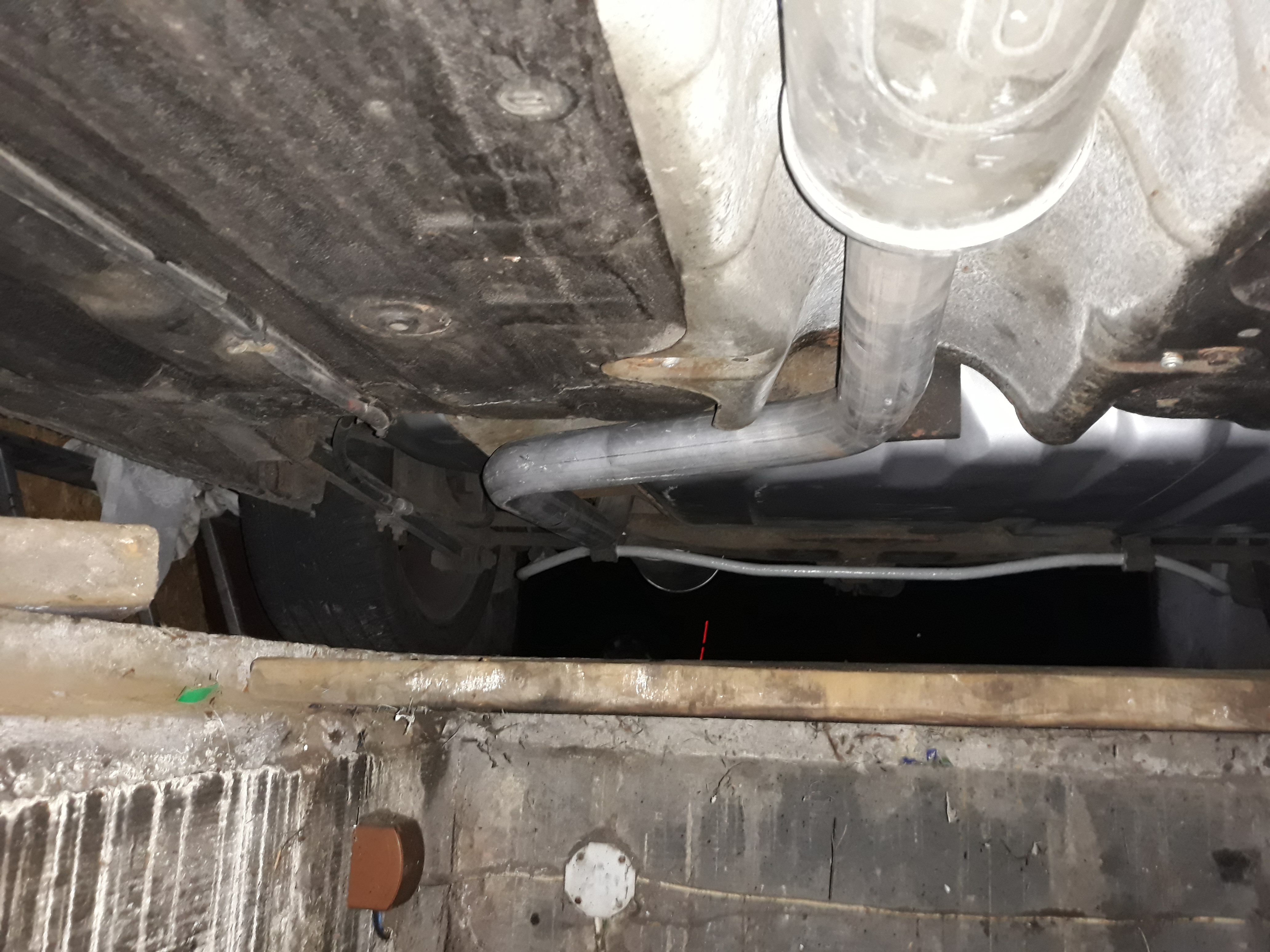

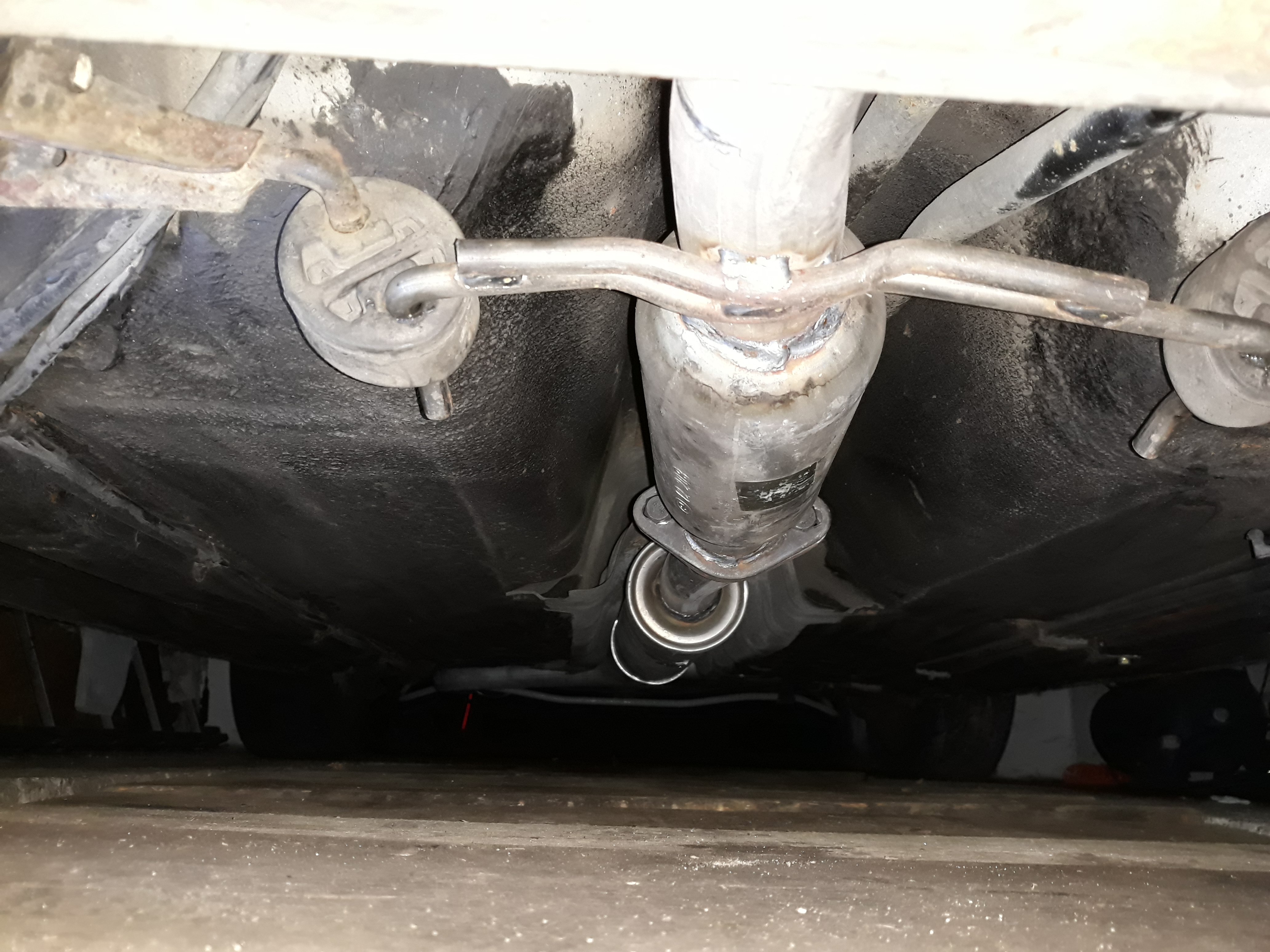

Mazda odebrana od mechanika. Wymieniony cały układ wydechowy, z wyjątkiem rury od kolektora bo jest w dobrym stanie. Cała reszta kiepsko, wspawane jedno w drugie bo połączenia musiały przegnić a i te spawy wyglądały już kiepsko. Zamontowane tłumiki Polmostrów, podobno dobre w swojej cenie. Na tą chwilę mogę powiedzieć jedynie, że fajnie to brzmi:) W weekend będę na kanale to cyknę jakieś foto.

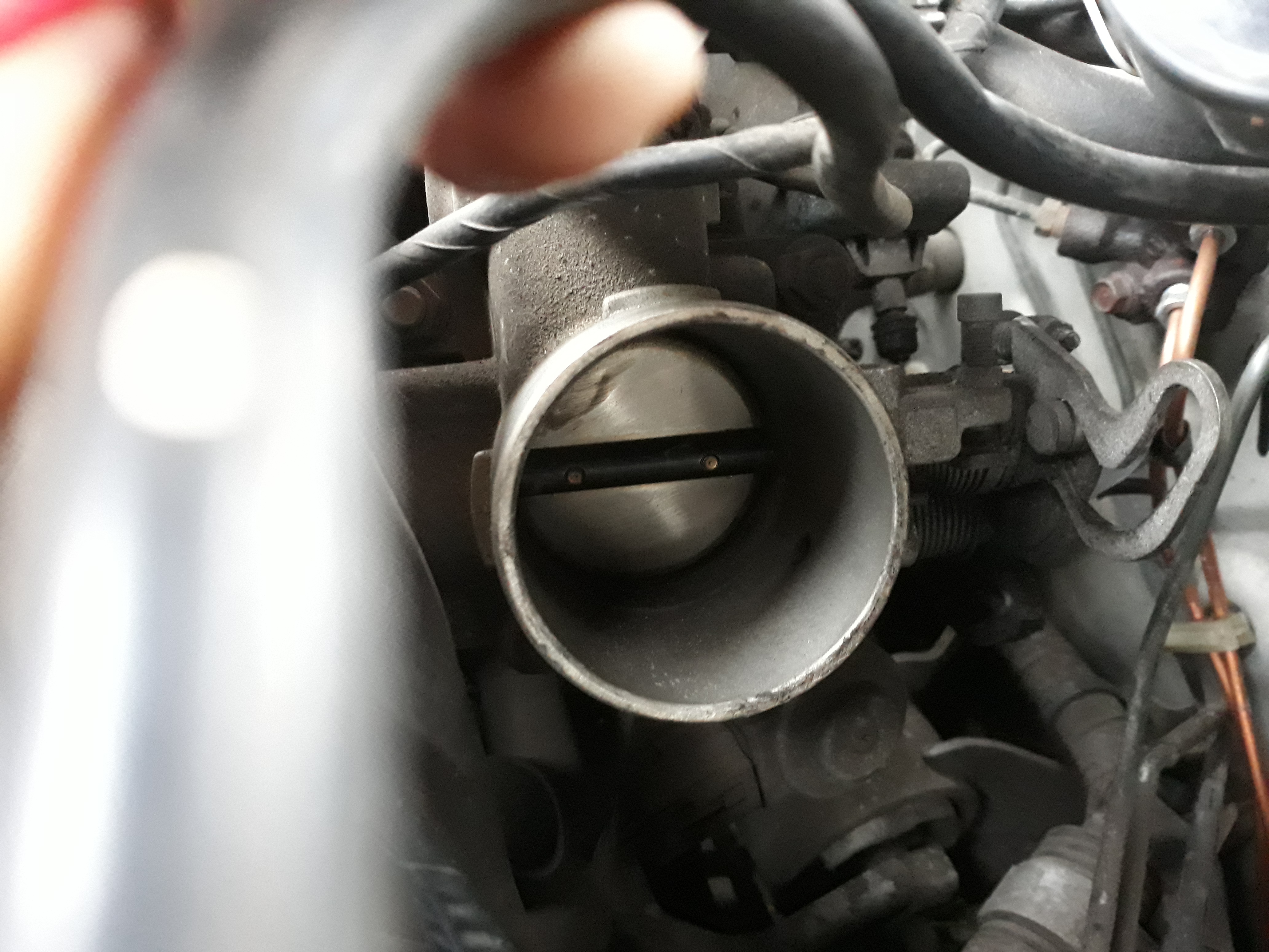

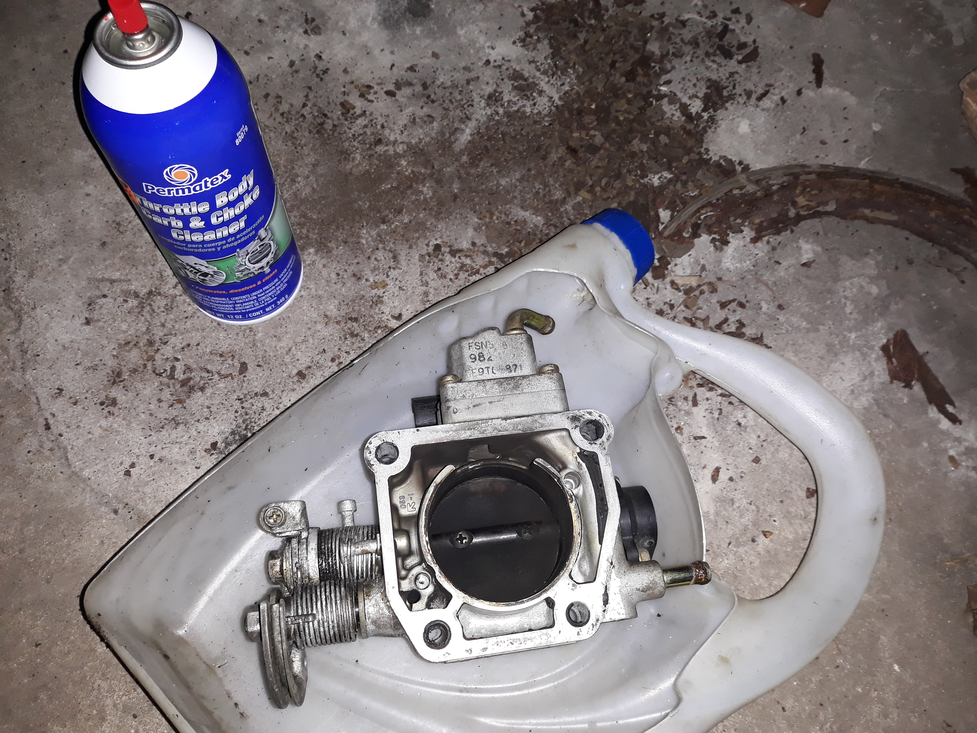

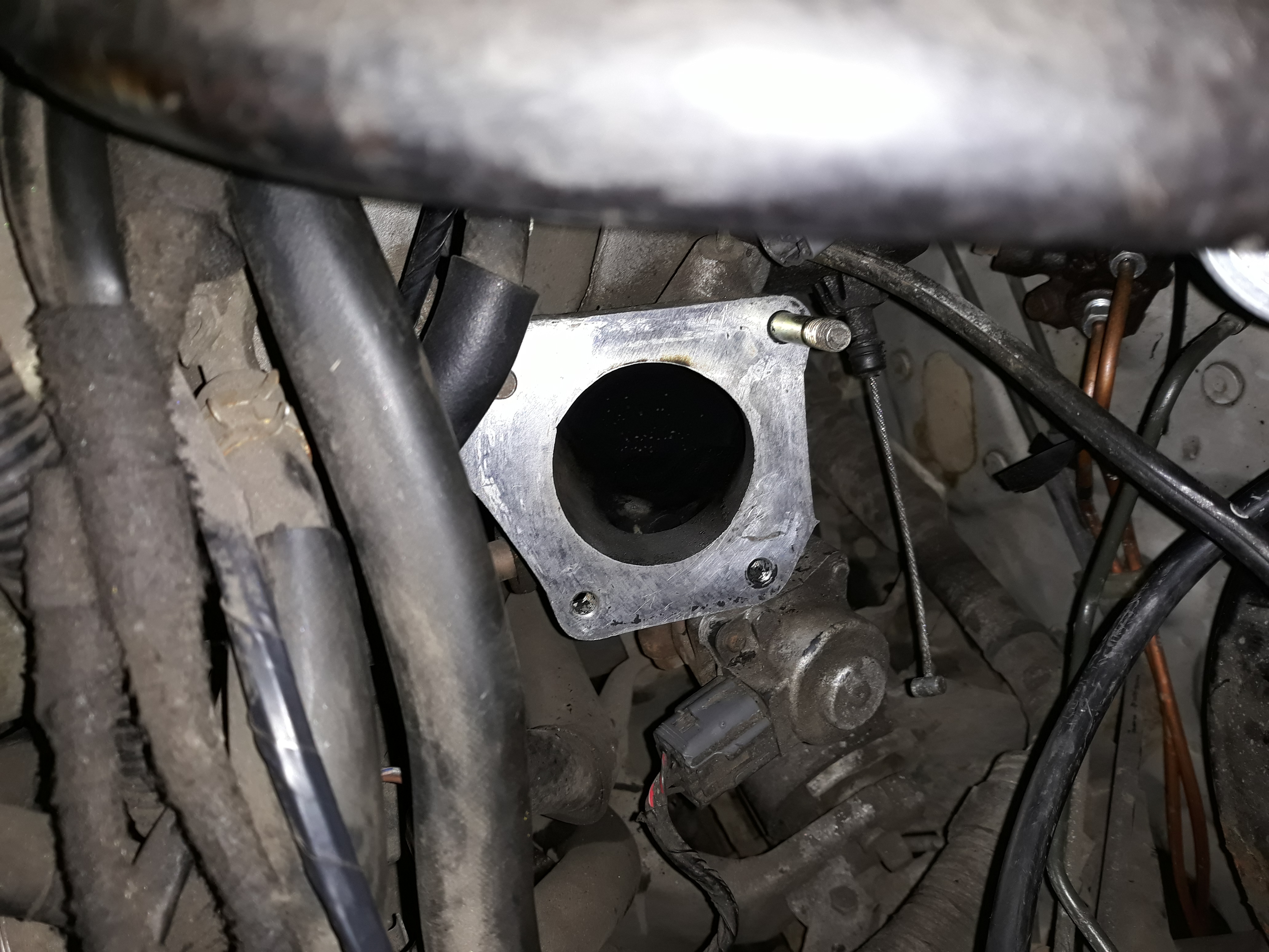

W sobotę przeczyściłem przepustnicę tyle na ile mogłem bez demontażu, bo nie miałem czasu,myślę że zabiorę się za to w któryś dzień u siebie w garażu. Przepustnica na pierwszy rzut oka czysta, mimo to trochę syfu uzbierałem. Użyłem preparatu firmy Permatex. Silniczka krokowego nie ruszałem. Zainteresowałem się tym z tego względu, że obroty czasami na chwilę zafalują jak podjeżdżam np do świateł i występuje objaw twardego pedału gazu z rana. Zanim uruchomię silnik wolę pierwszy raz nacisnąć, żeby ten opór pokonać, później już mięciutko. Profilaktycznie przepsikałem jeszcze sprężyny od cięgna na którym znajduję się linka gazu.Poniżej zdjęcia wymienionego wydechu i przepustnicy przed czyszczeniem :)
Końcówka wydechu wygląda mniej "agresywnie" od poprzedniej, ale brzmi bardzo przyjemnie :)
Przepustnica po ściągnięciu przepływomierza. Czyszcząc oczywiście otwierałem zapadkę tak żeby dostęp był również z drugiej strony

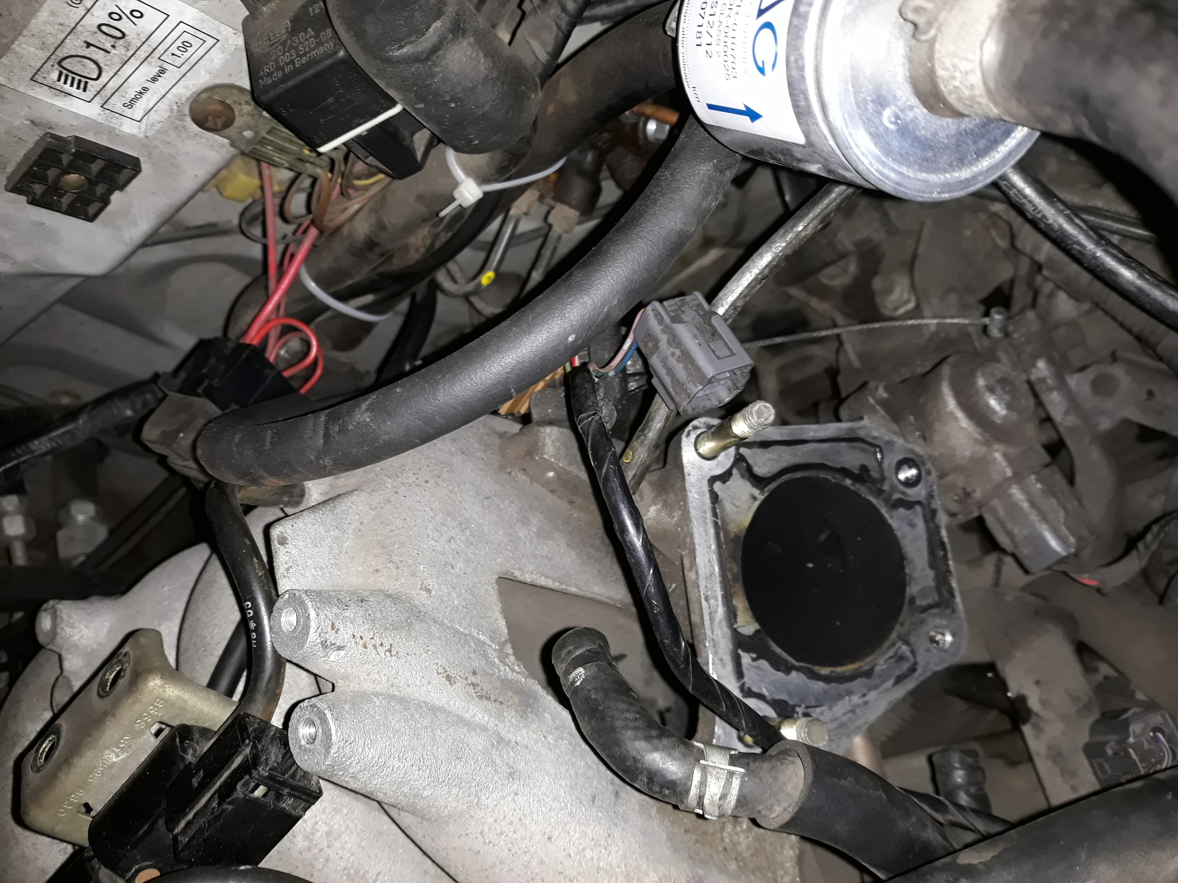

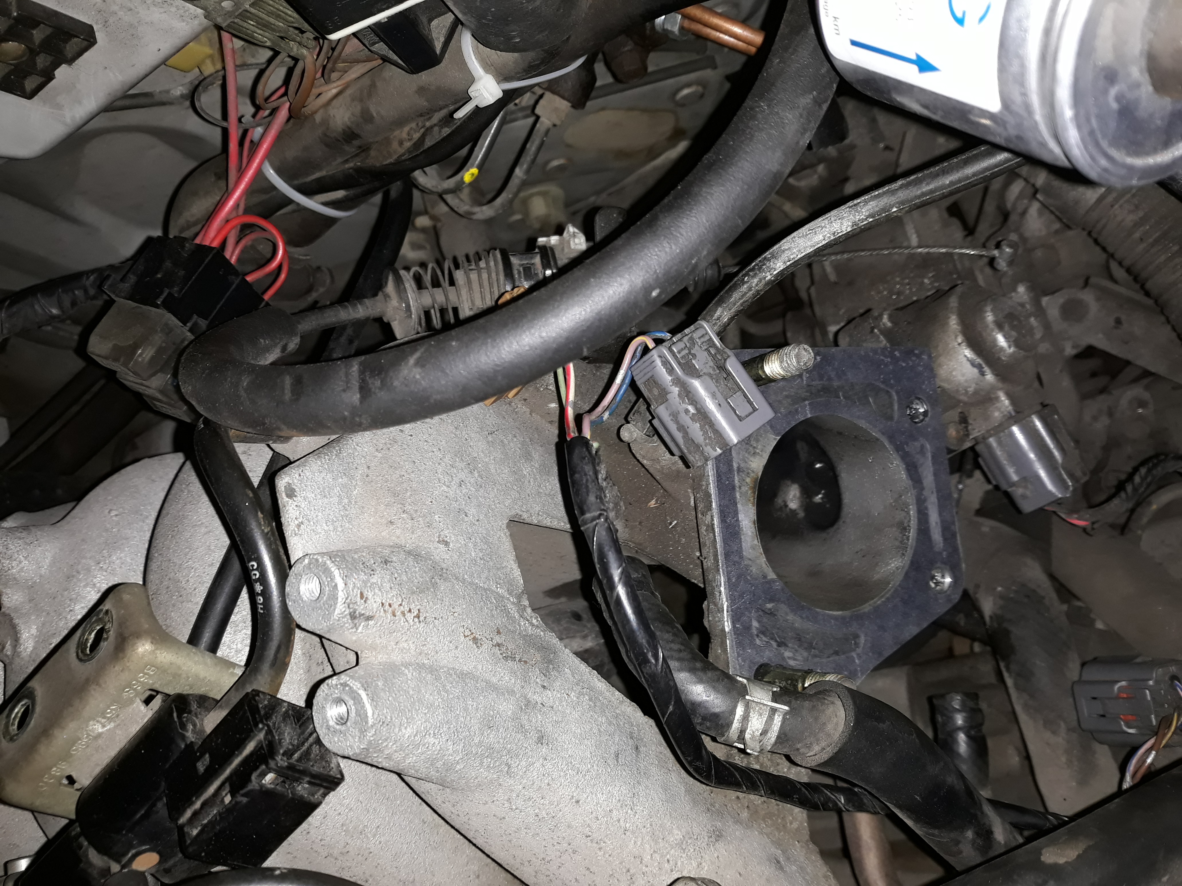

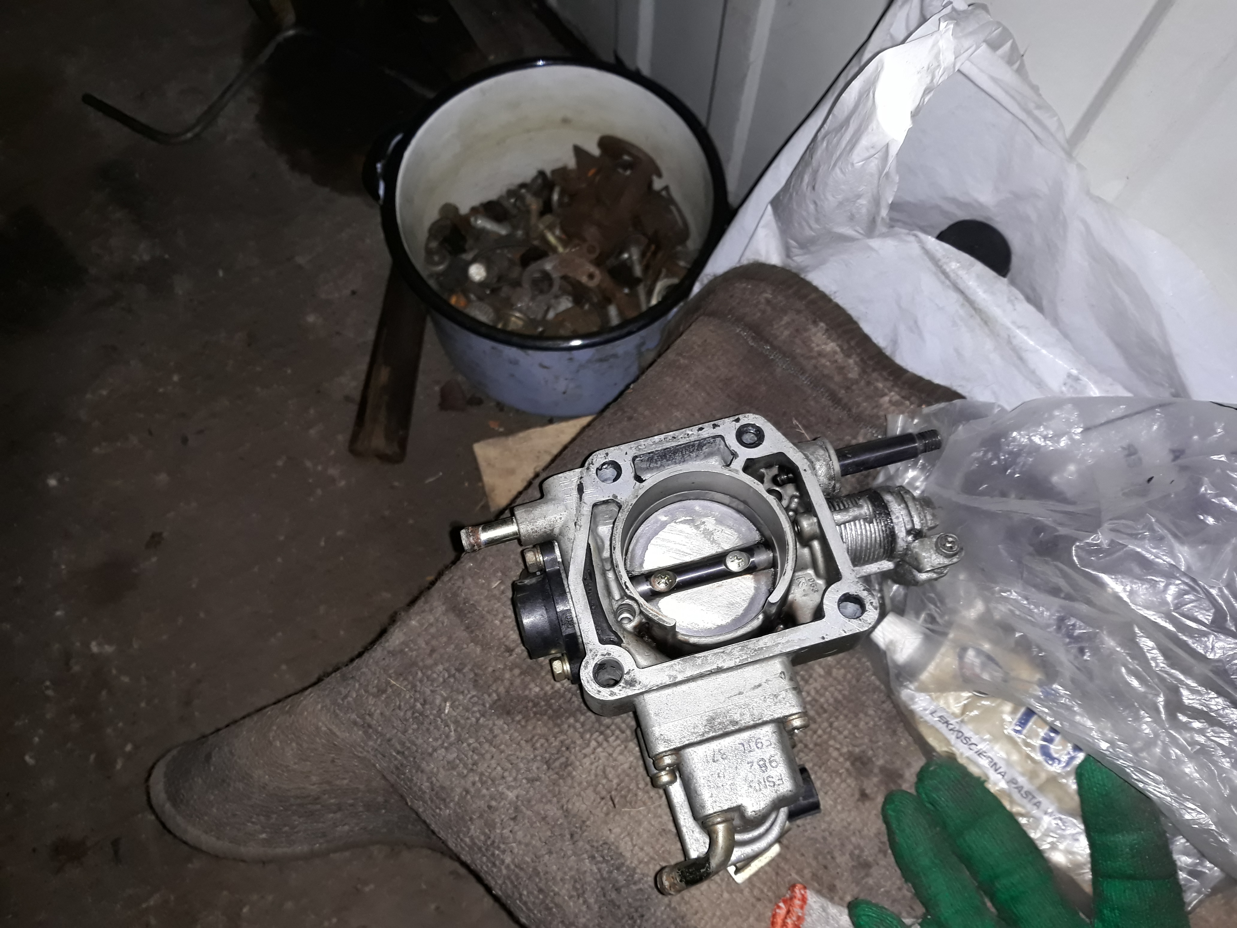

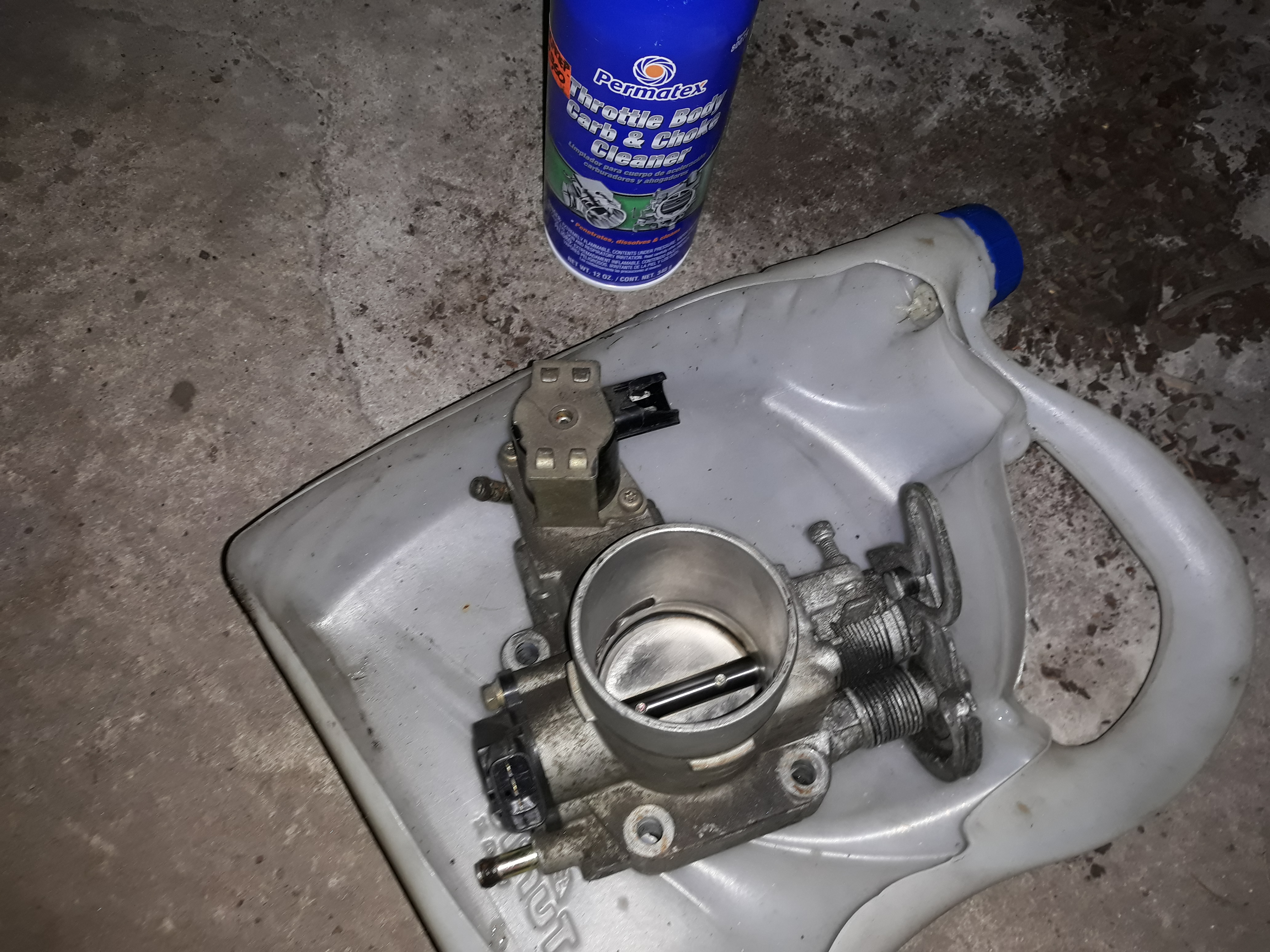

Znalazłem czas i zabrałem się za demontaż przepustnicy. Wymieniłem też filtr paliwa za jednym zamachem, a dostęp do niego nie był zbyt fajny. Zobaczymy rano czy pedał gazu dalej będzie się blokował :)
Przepustnice bardzo ciężko było ściągnąć z kolektora ssącego, ponieważ była wsadzona na silikonie. Miałem się już poddać, ale w końcu zeszła.
Usunąłem klej benzyną ekstrakcyjną i przeczyściłem wnętrze kolektora na ile miałem dostęp
Tu widać ile nagaru było z drugiej strony przepustnicy, czego nie usuniemy bez jej demontażu
Z drugiej strony jak widać ładnie
Efekt po czyszczeniu. Preparat firmy Permatex
Uszczelka z Carspeedu :)
I na swoim miejscu

Pedał gazu się już nie blokuje, więc warto było ;)
