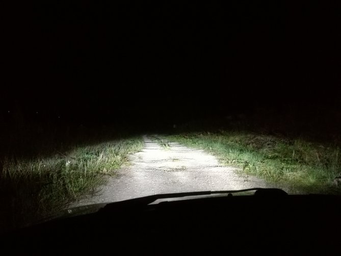

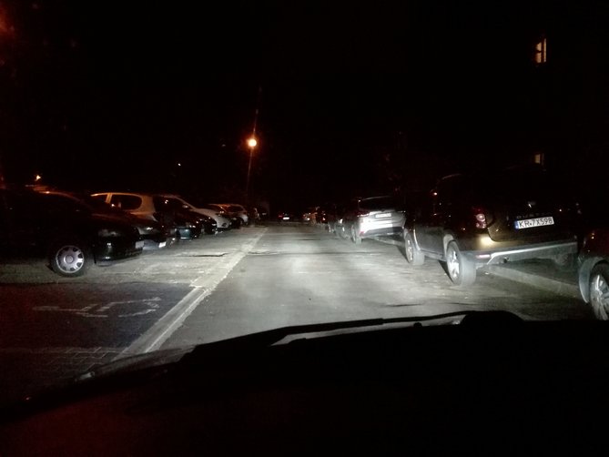

Jak ktoś się zastanawia jak poprawić światła w Xedosie to polecam regenerację reflektorów a dokładnie to odbłyśnika soczewki. Koszt co prawda nie mały ale w połączeniu z xenonem i przetwornicą 55W nie mamy się czego bać na drodze po zmroku. Podziękowania dla Setritus, który odwalił mega robotę od wyciągnięcia reflektorów po ustawienie żarówek! Reflektory regenerowane w Auto Gamma Kraków

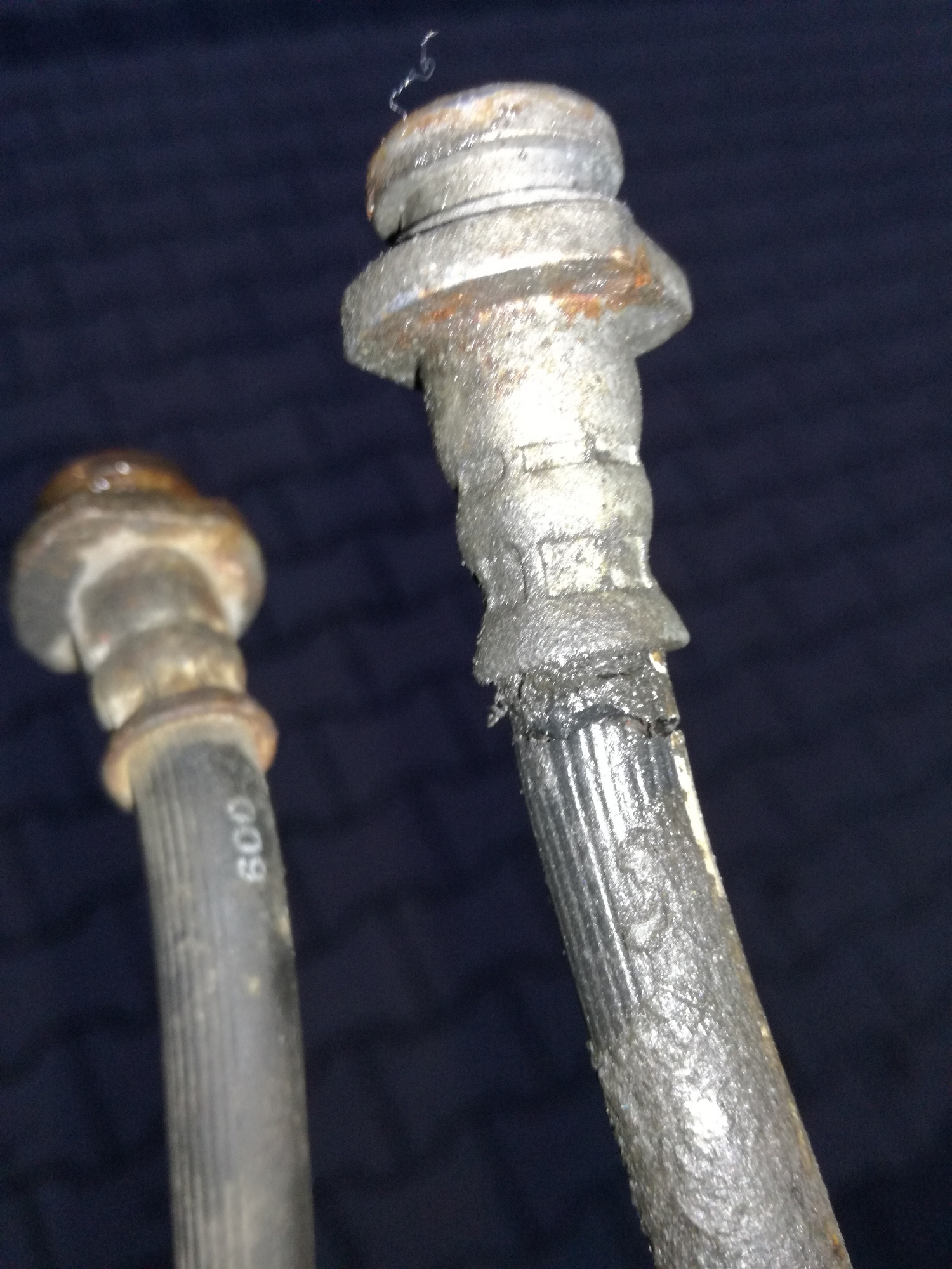

Ostatnio wpadło mi sprzęgło w podłogę :D na szczęście dotoczyłem się jakoś do parkingu po czym kolejny raz dzięki pomocy niezawodnego Setritus udało się zdiagnozować usterkę. Na szczęście z naprawą poradziłem sobie sam a koszt zamknął się w 30zł :)

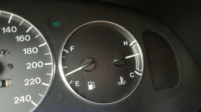

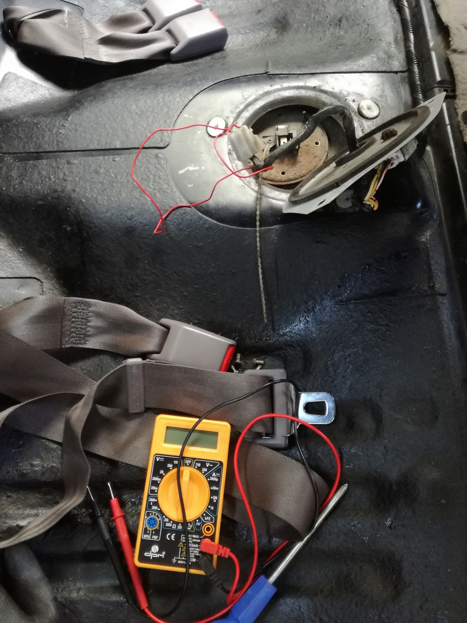

Wczoraj naszło mnie na naprawę wskaźnika paliwa i dzięki wskazówkom zawartym w tym temacie –> https://www.mazdaspeed.pl/forum/viewtopic.php?f=127&t=44253 udało się i faktycznie przyczyną był brak masy z kostki na pływaku. wystarczyło zrobić tak jak jest opisane w temacie (polecam sobie posprawdzać ciągłość obwodu miernikiem) i wreszcie mam wskazanie paliwa <jupi>

W mojej poprzedniej 626 też mi wpadał pedał sprzęgła w podłogę, ale dało się jeździć. Podczas jazdy podnosiłem go sobie butem:P winnym okazał się wysprzęglik. Zdiagnozowałem i wymieniłem sam, koszt 100zł. Ale nie powiem, były już czarne scenariusze :D

Jeśli chodzi o światła to miałem to samo. Bałem się jeździć w nocy po prostu :O a teraz jazda nocą a szczególnie ciemnymi drogami to dla mnie przyjemność :D

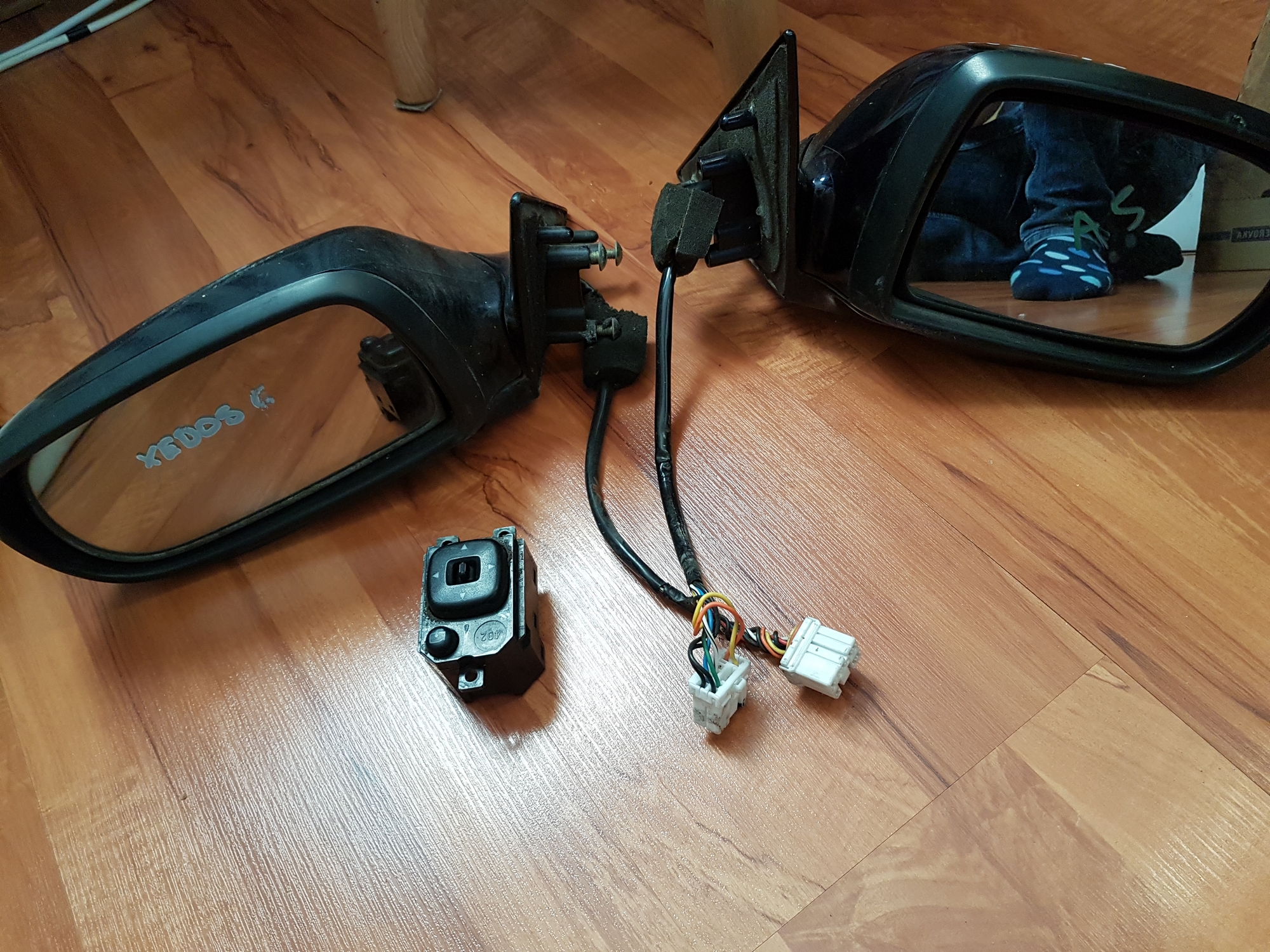

A niedawno udało mi się dorwać zestaw składanych lusterek. Niedługo będziemy je reanimować z mistrzem Setritusem (ukłony), który już przerabiał ten temat.

Odebrałem też lusterka po lakierowaniu jednak jeszcze nie zdążyłem ich poskładać, zamówiłem też szkło asferyczne kierowcy – o wiele lepiej jest jeśli chodzi o widoczność martwego pola
