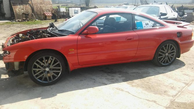

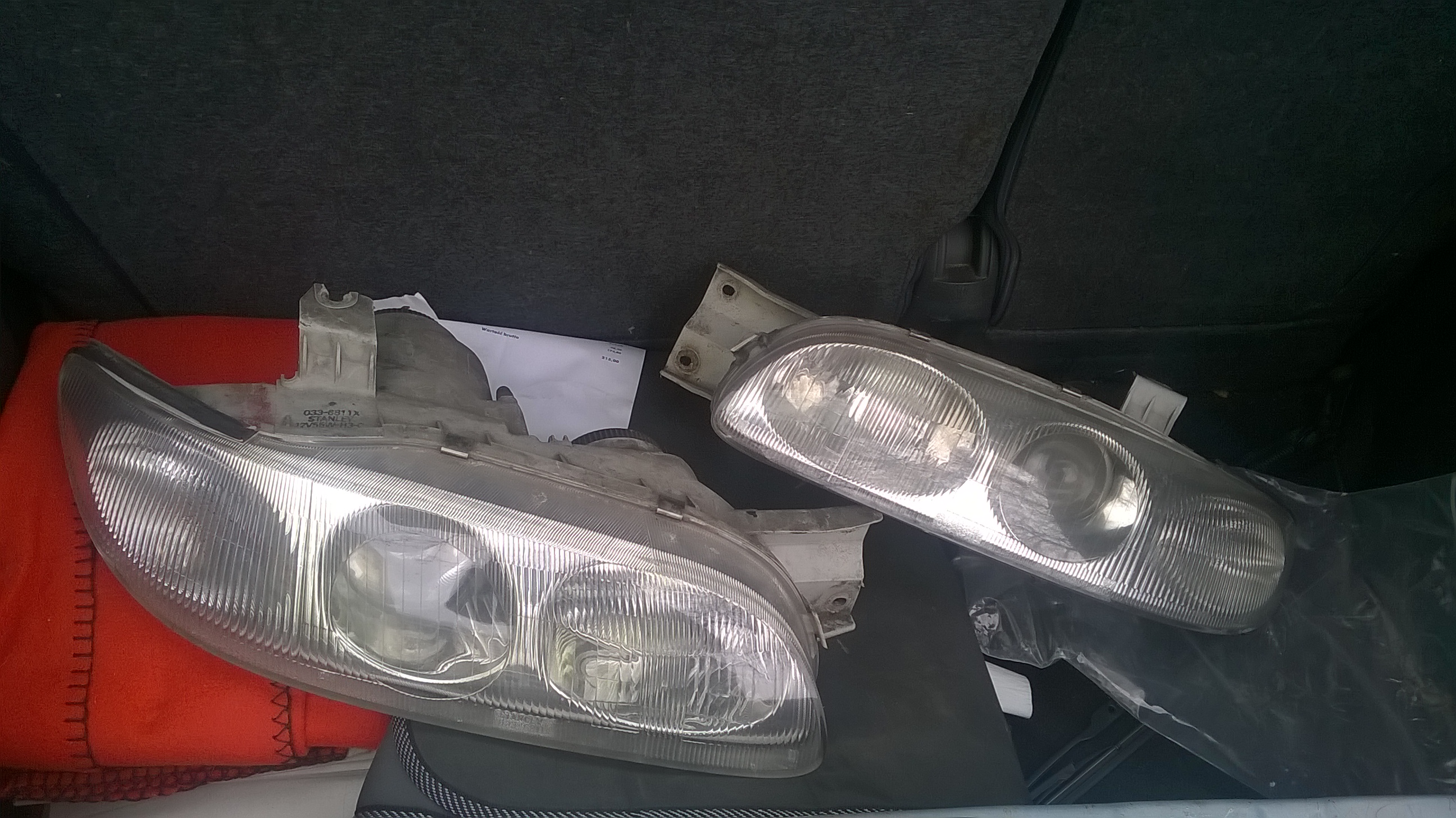

Dzieki Kamil bede mial to na uwadze narazie najcięższe rzeczy czyli przekladka i remoncik ze. A teraz z nowości w sumie moze nie dla was bo juz lamp j speca na mxie mialem z 3 komplety ciągle je sprzedawalem bo myślałem ze znajdę kolejne... W zeszłym roku pozyczalem od kolegi Jarka przez rok próbowałem znalezc lampy i nie mogłem sobie darować sprzedaży ostatniego kompletu aż tu nagle w pl wystawila sie zwykla mx6 2.0 r4 z lampami j speca bez zastanowienia telefon i jazda do sprzedającego lampy wyrwane :] za bardzo dobre pieniążki sprzedający byl w szoku ze mu tyle zaproponowałem bo chyba nie wiedział co ma :D niżej foto

Postprzez kobe31 » 15 mar 2017, 10:49
Po raz kolejny mnie uprzedziles co do zakupow gratow do mx6 :| Tez mialem te lampy na oku
Czyli co robisz pelna przekladke z czerwonej do szarej budy?
Powodzenia w dzialaniach papa

Postprzez julek » 15 mar 2017, 11:09
Kurde no nie mogłem odpuścić a ze on 60km ode mnie to chwili sie nie zastanawiałem ;D ale przeciez ty masz lampy to co kolekcje zbierasz? :D szary to dawca dla czerwonej :) dzieki na pewno się przyda!!

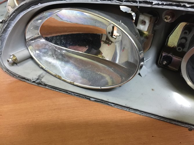

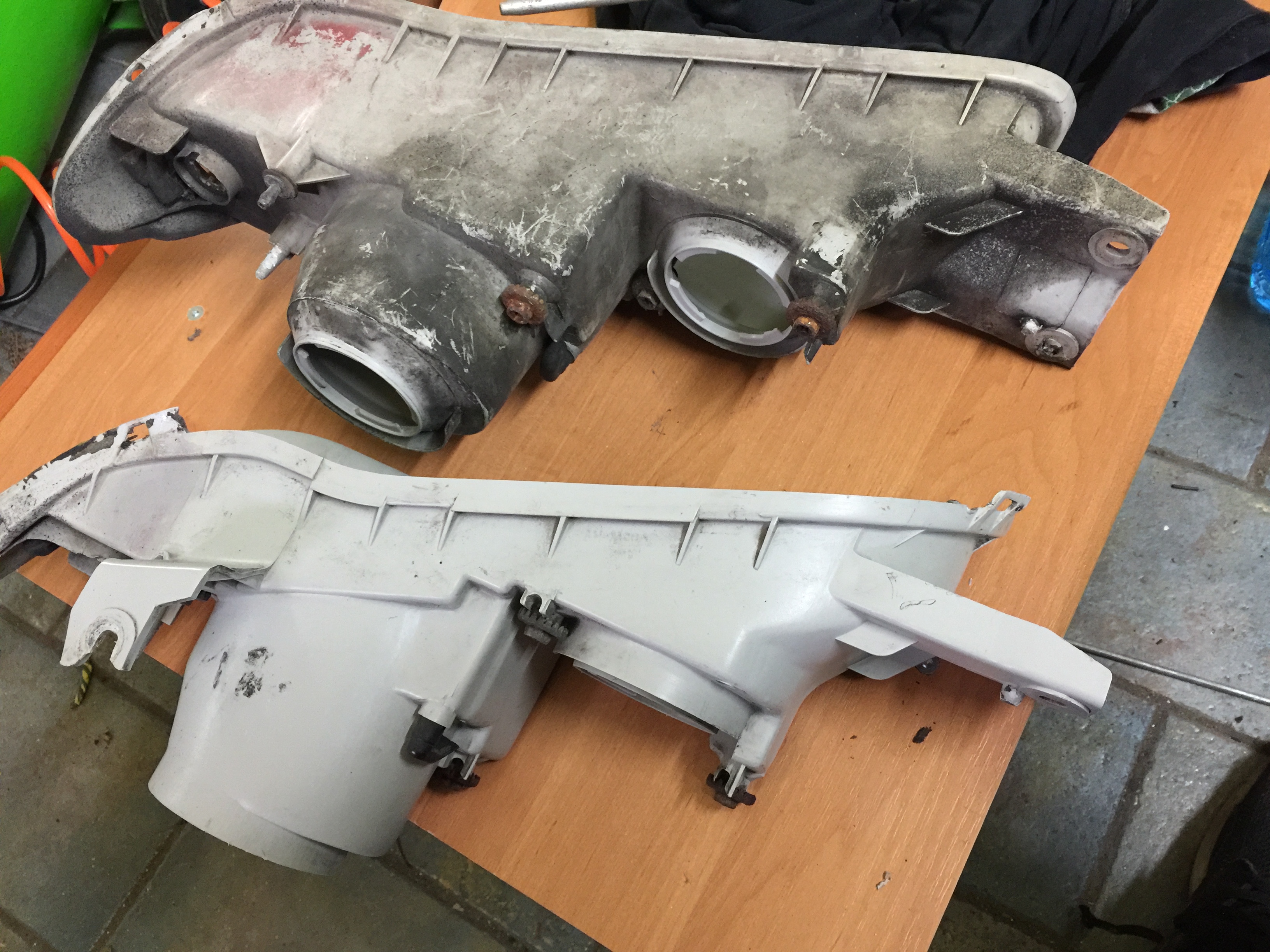

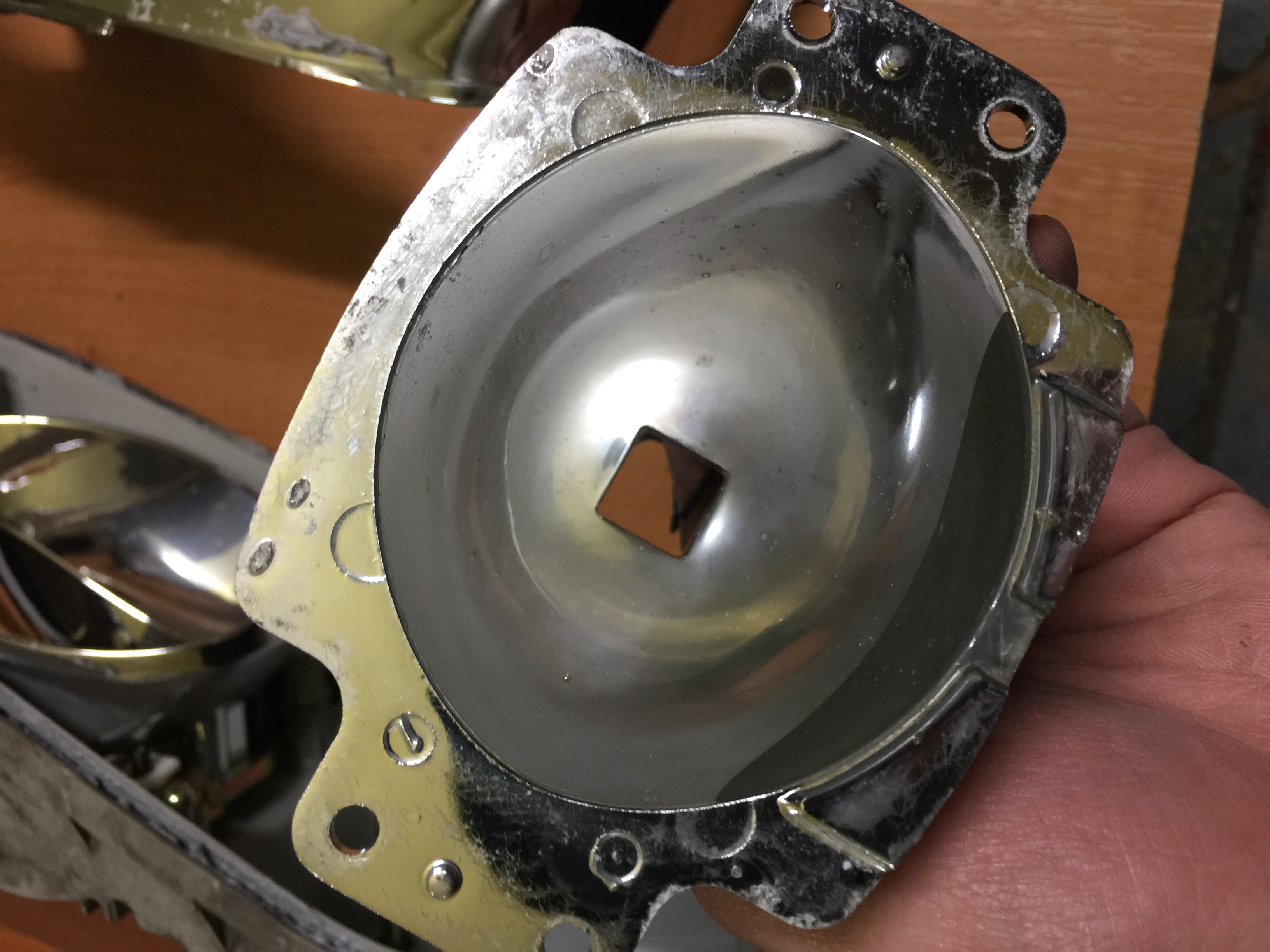

Postprzez julek » 19 mar 2017, 17:07
Lampy się regenerują + przeróbka na lhd :) Odbłyśniki do galwanizacji mam nadzieje, że efekt będzie zacny :D

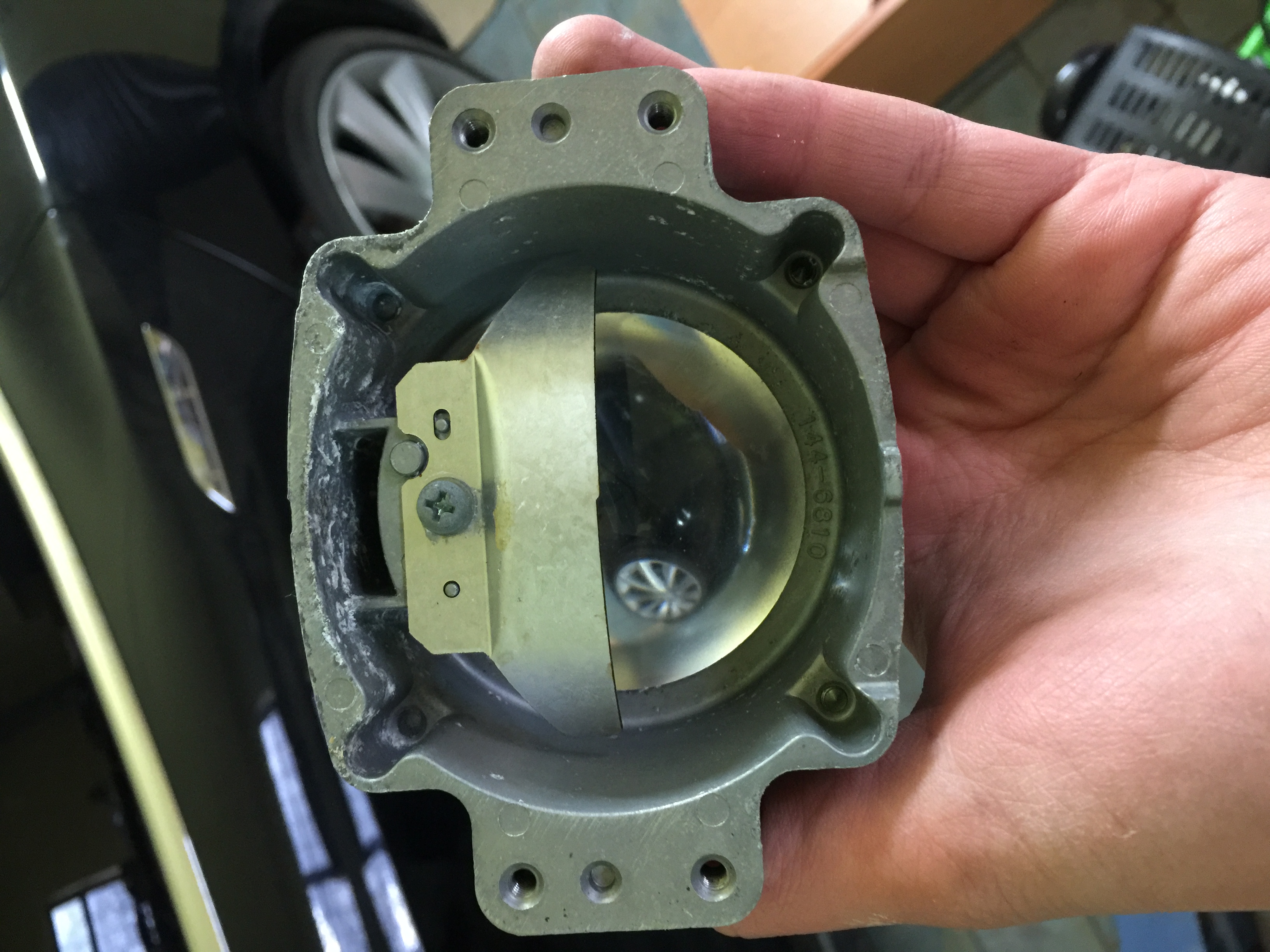

Postprzez jarek43_16 » 20 mar 2017, 12:12
Też wczoraj zacząłem przerabiać :D
Z pierwszą się sporo bawiłem, a dziś drugą w godzinę prawie zrobiłem, tylko ten szary uszczelniacz na nowy wymienię, więc pewnie dopiero pod koniec tygodnia dokończę.
http://allegro.pl/show_item.php?item=59 ... ZmZTE2NA== taki sobie zamówiłem, miałem czarny ale źle wyglądało i czyściłem to po tym bardzo długo :D
Soczewki powyciągaj, trochę tam szkła tam pewnie nakruszonego.
Odbłyśniki na szczęście u mnie ok, wystarczyło przetrzeć, tylko widać, że japońce niechlujnie ten te odbłyśniki zrobili, bo tak jakby piasek był, czy kurz się dostał podczas schnięcia.
A na przesłony to taśmę izolacyjną dla zachowania linii i na szlifierkę stołową, na koniec delikatnie pilniczkiem i jest ok :)
