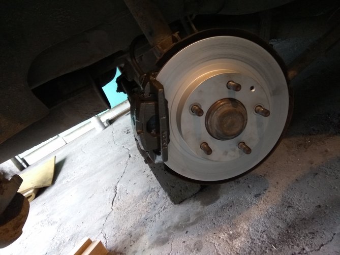

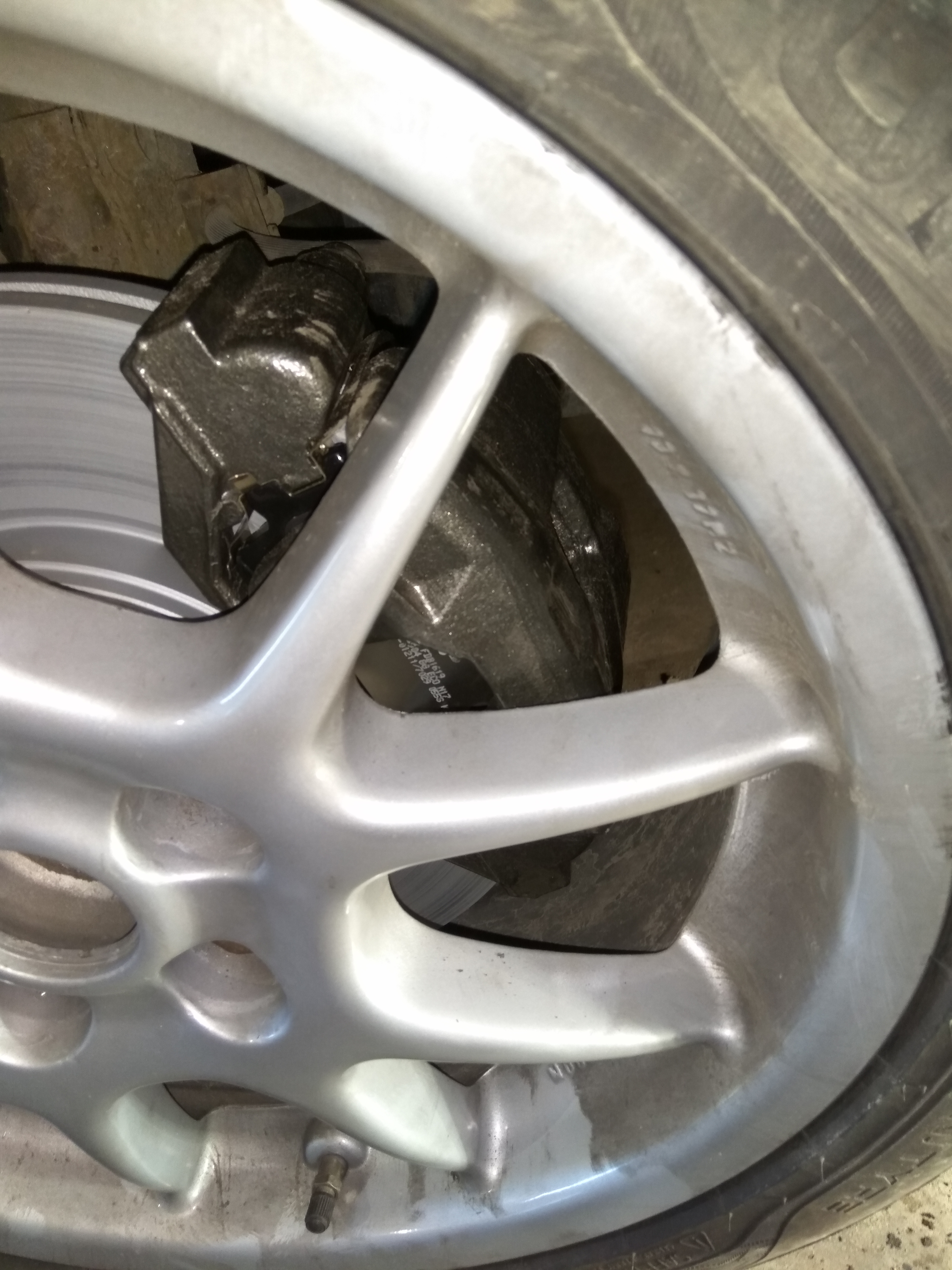

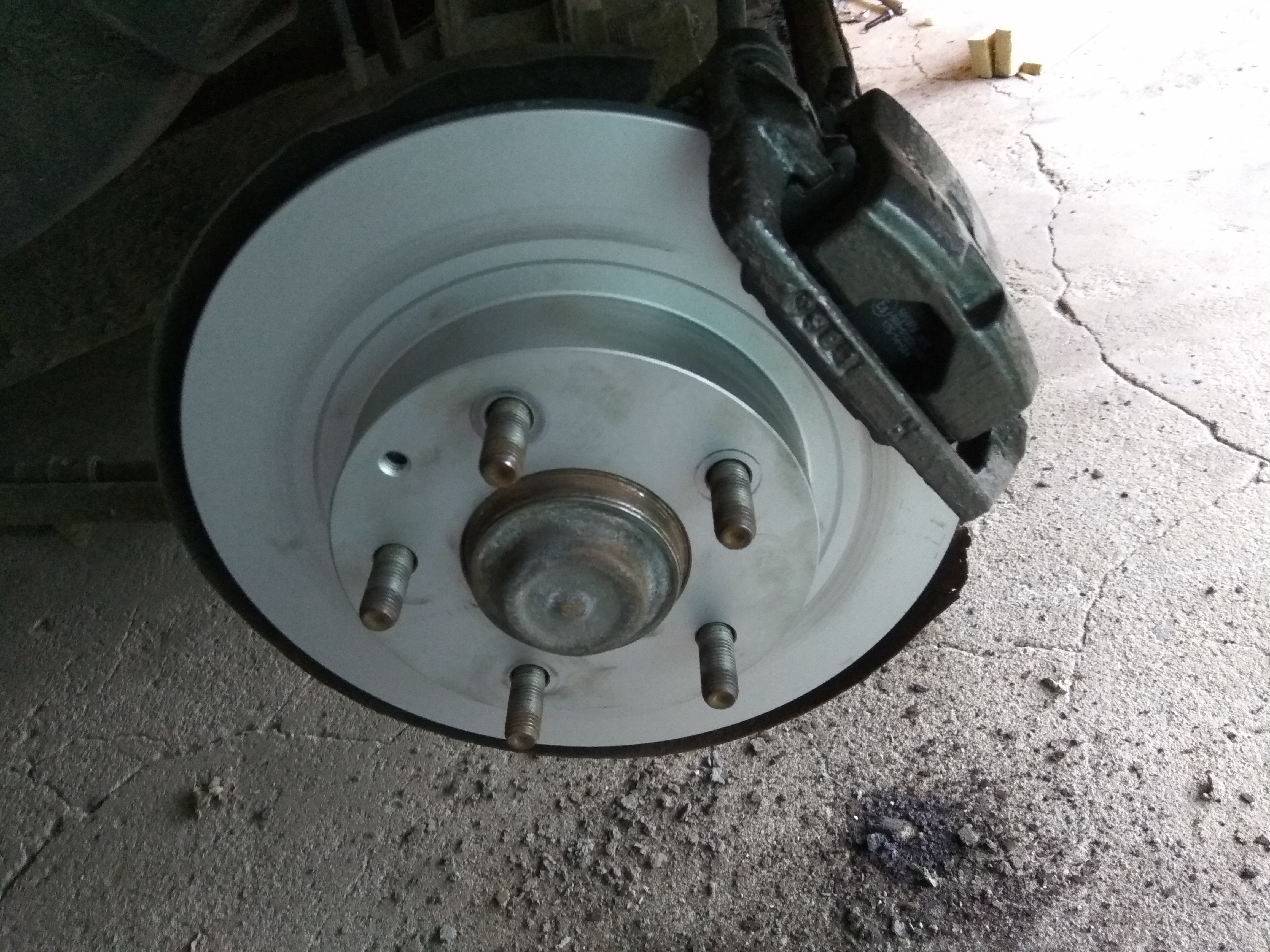

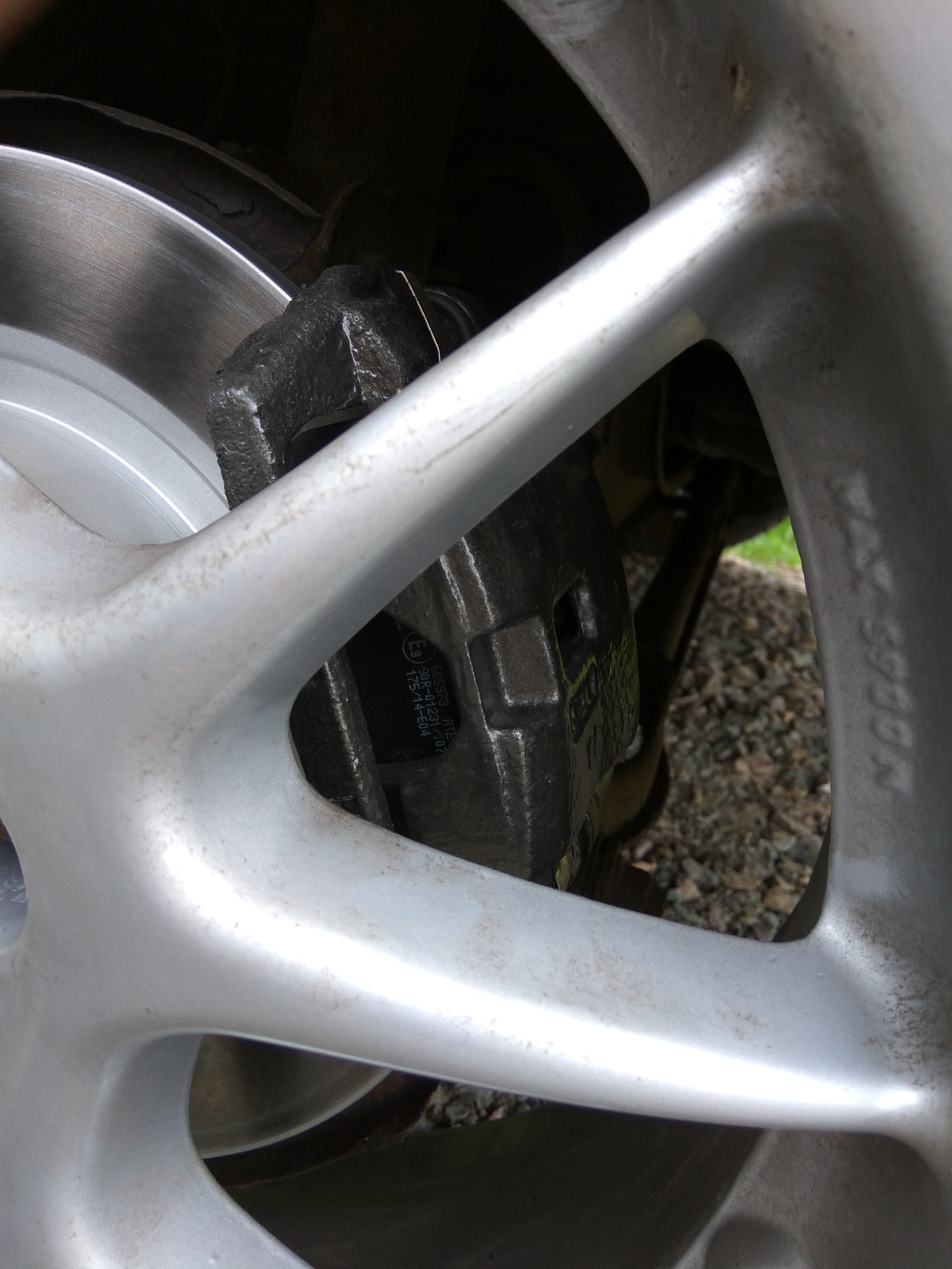

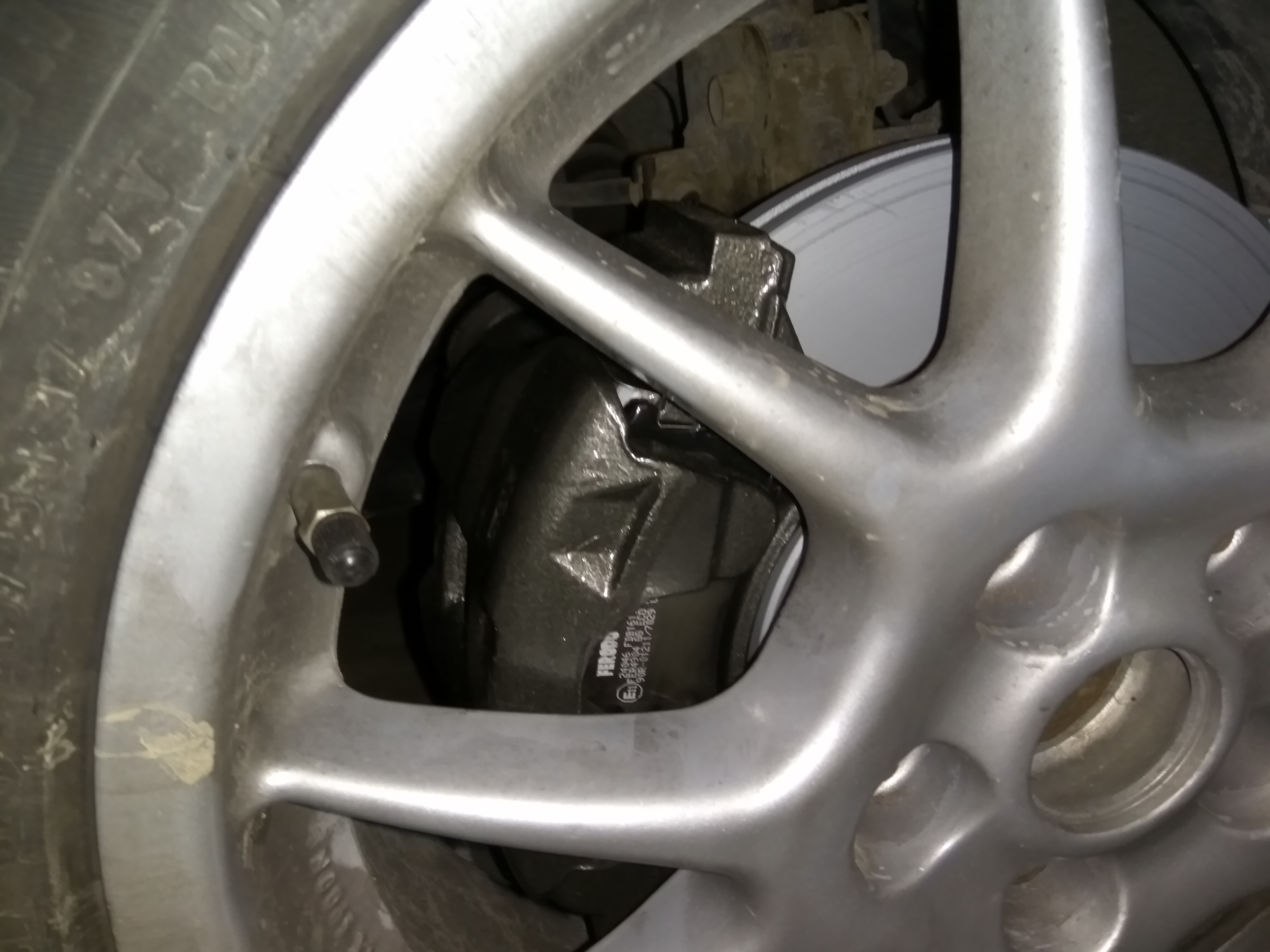

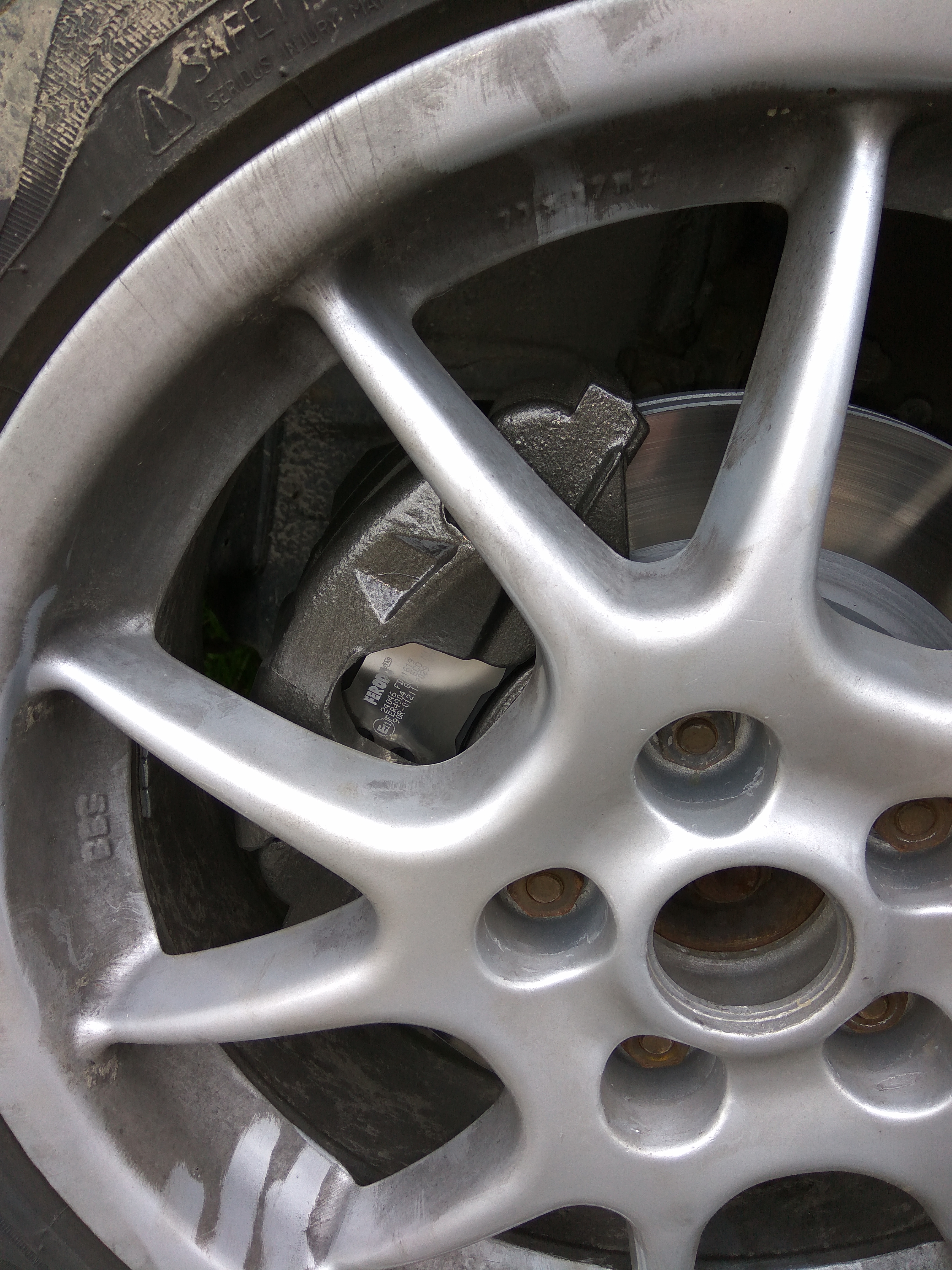

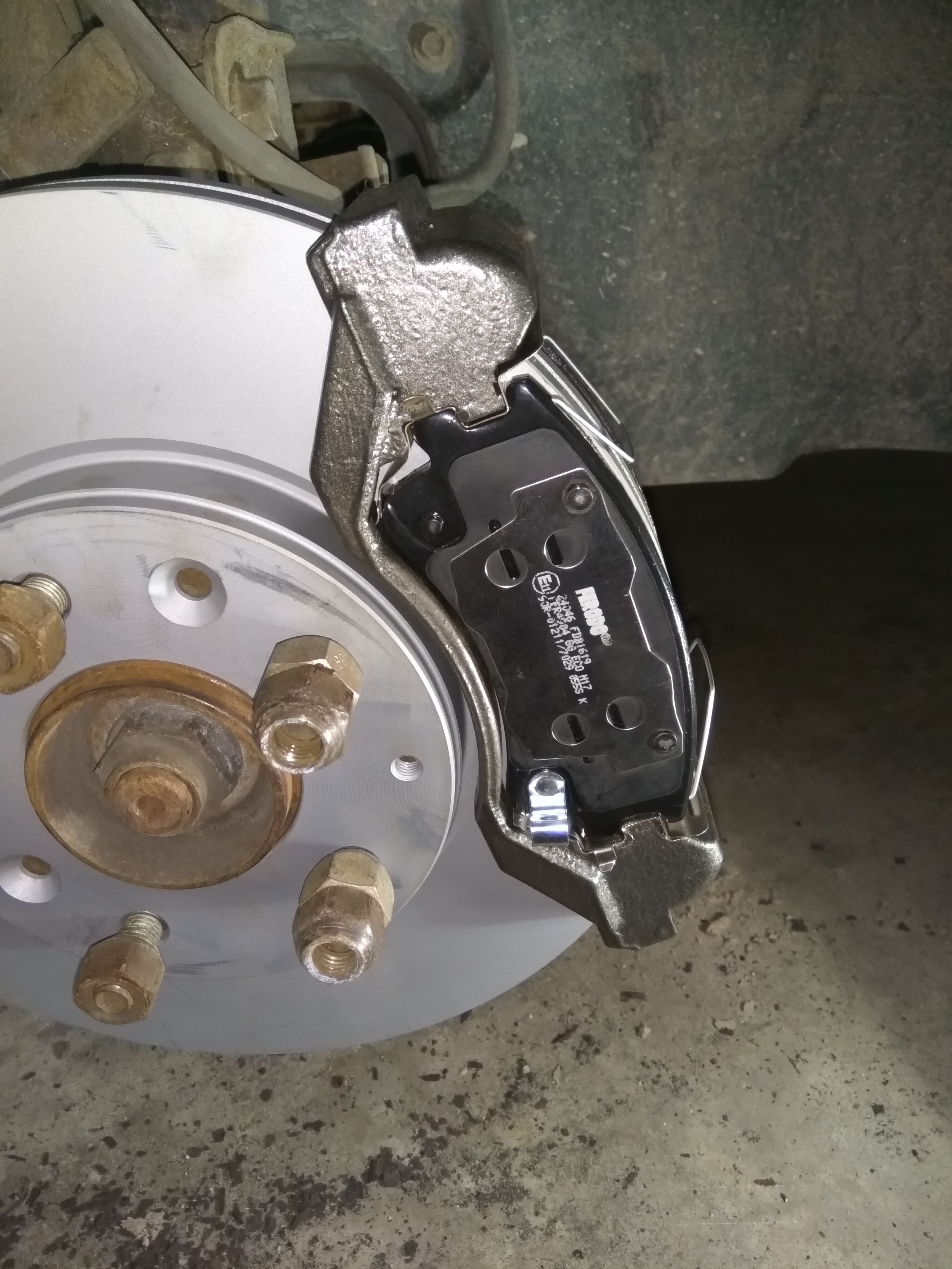

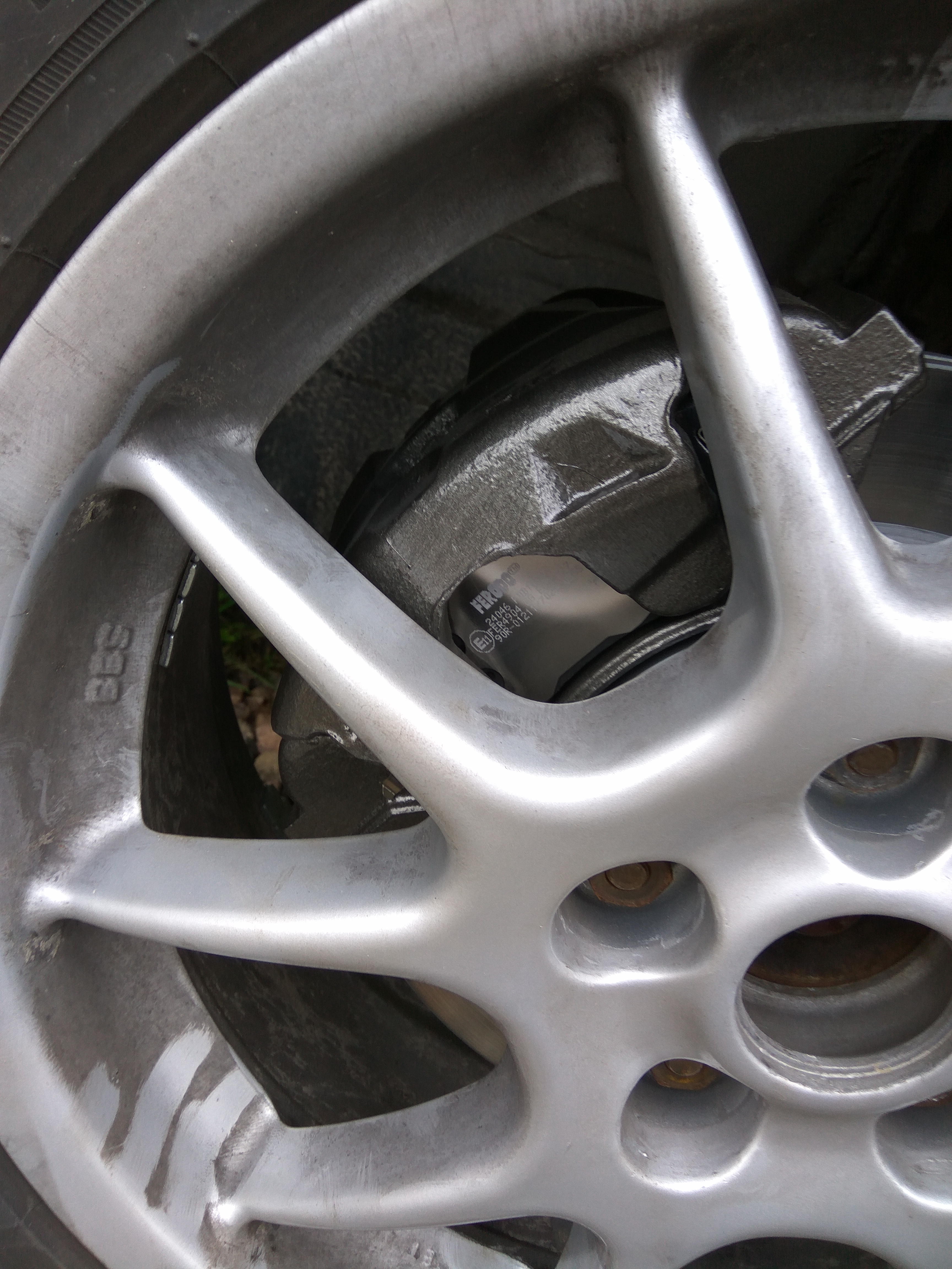

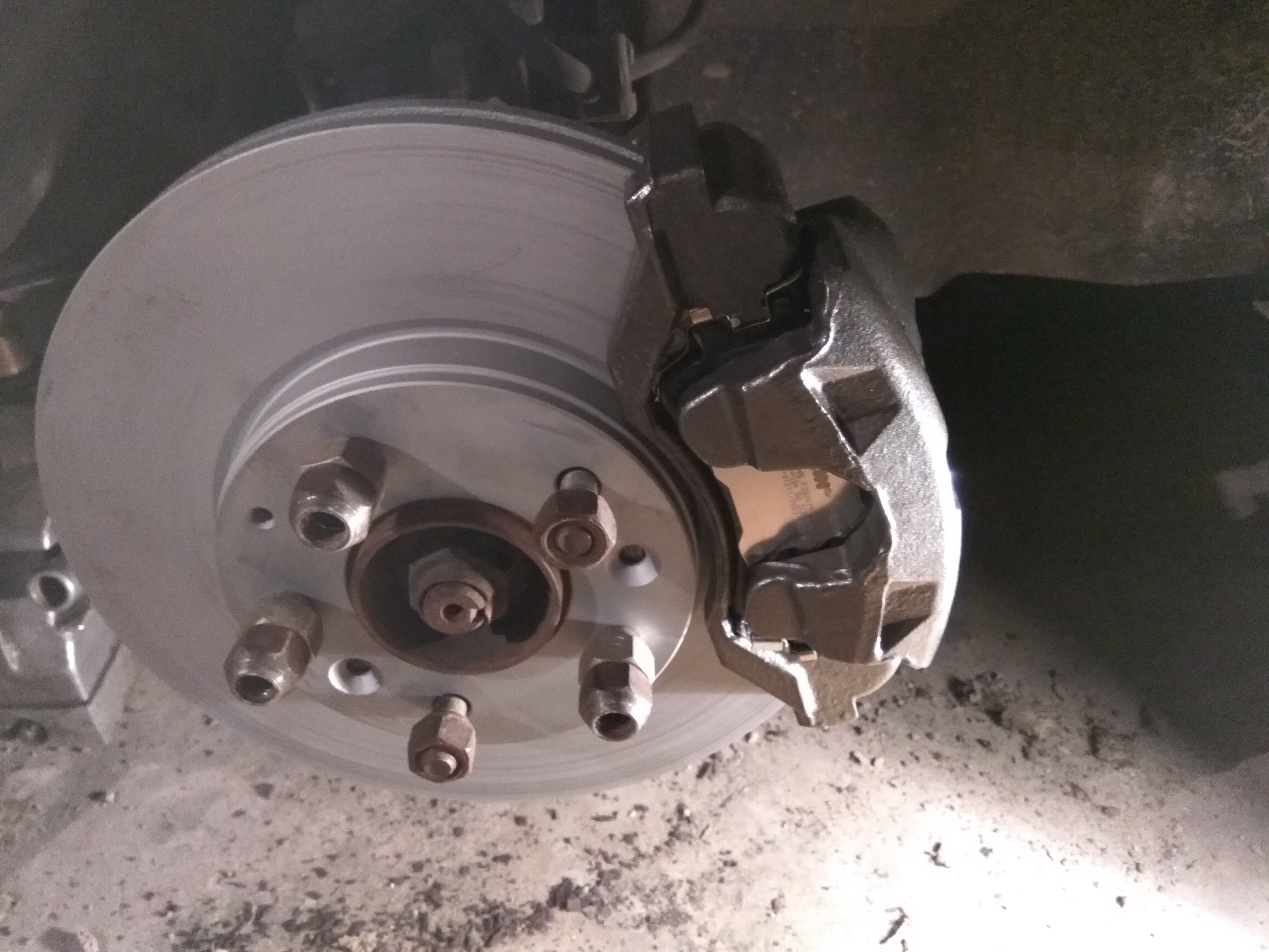

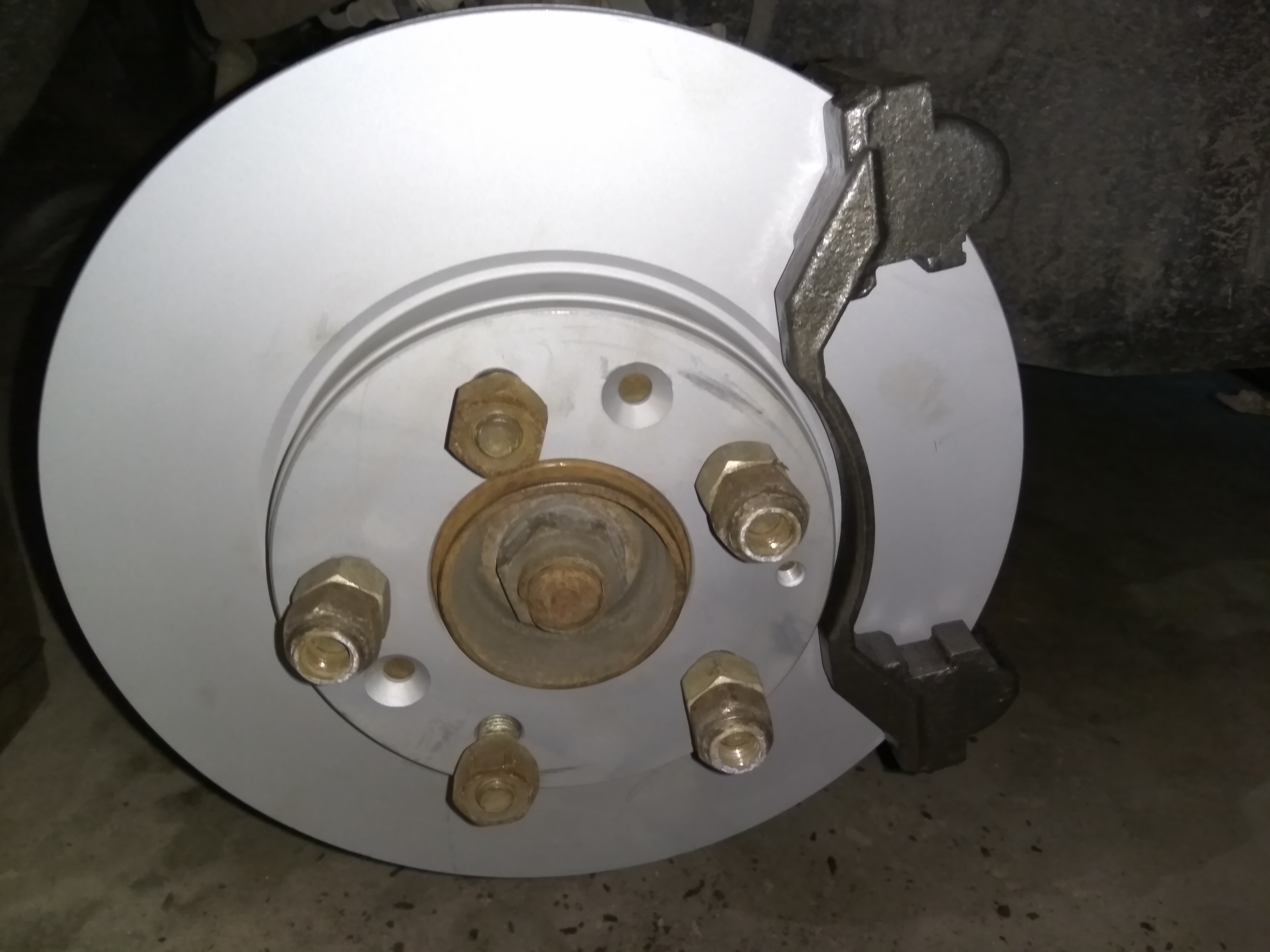

Hamulce w Mazdzie już zrobione. Na razie jeszcze nie sprawdzałem jaka jest ich skuteczność, bo są na dotarciu. Chciałby podziękować @risto77 za namówienie na zmianę hamulców z mazdy 6. Potwierdzam, że felgi stalowe 15 cali wchodzą bez problemu, jest jeszcze nawet minimalny luz. Lista części:
-zaciski przód Mazda 6 GG 2.0 benzyna
-zaciski tył – seria
-zestawy naprawcze do zacisków wraz z tłoczkami
-smar Bosch do zacisków
-tarcze przód i tył – ATE
-klocki przód – Ferodo Premier
-klocki tył – ATE
A tu kilka zdjęć:

Postprzez julek » 11 maja 2017, 23:06
Czym zaciski zostały pomalowane? Po takim zestawie napewno hamowanie na spory plus :D
Od: 6 lip 2012, 19:30
Posty: 592 (0/2)
Skąd: warszawa
OBECNE :D
Mazda Mx-6 2.5l v6 1995
Mercedes e320 cdi 2003
Mazda 6 2.0 lf 2006 hb
Postprzez kar0l » 12 maja 2017, 00:04
Zaciski zostały pomalowane farbą do zacisków hamulcowych firmy foliatec (http://allegro.pl/foliatec-farba-do-zac ... 34209.html)
Jeszcze nie testowałem możliwości hamulców, gdyż są w fazie docierania. Jak zrobię trochę kilometrów na nich to dam znać jak się spisują.

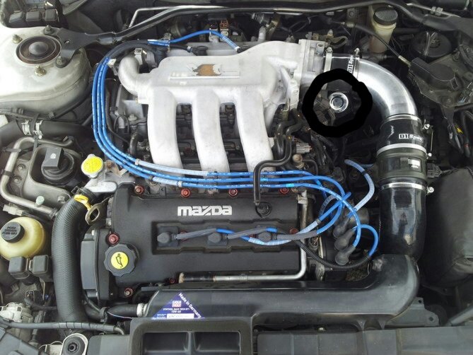

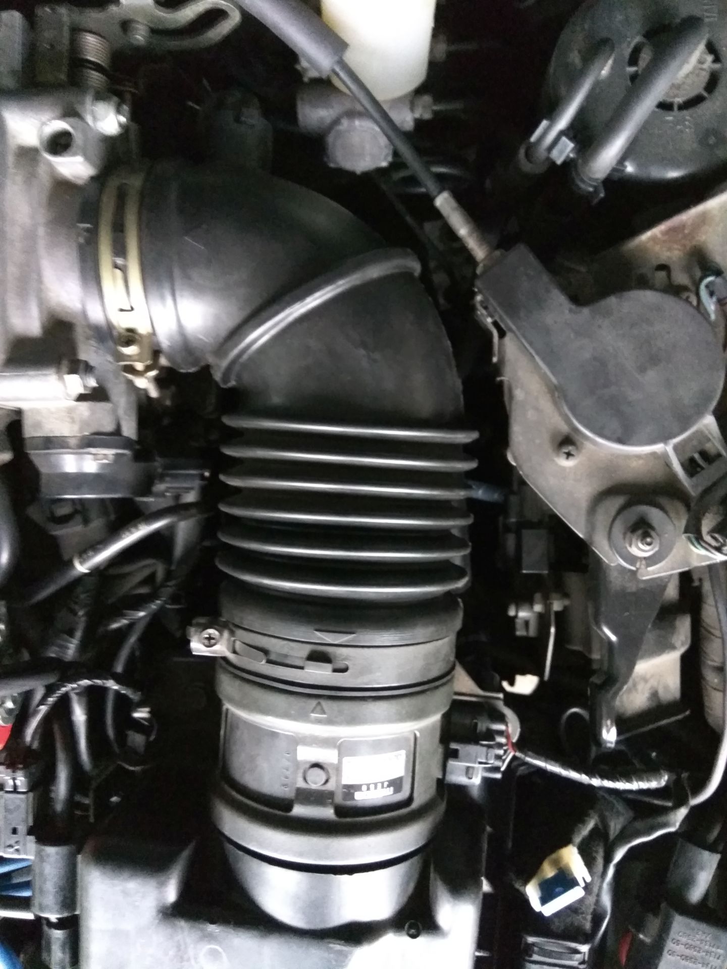

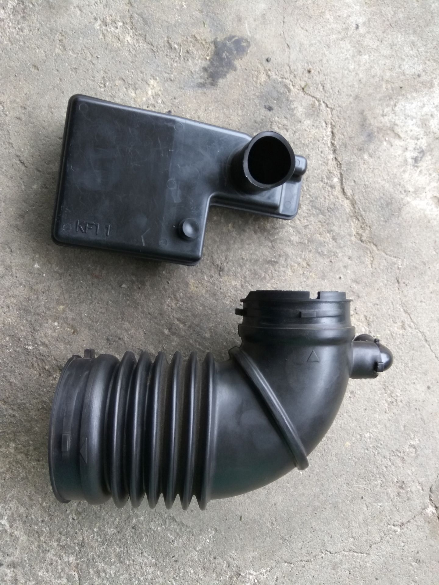

Witam. Mam pytanko. Z racji, że moja harmonijka dolotu uległa zniszczeniu zastanawiam się, czy nie zamontować airboxa. I tu jest pytanie. Od czego jest wąż wchodzący do dolotu zaraz przed przepustnicą ( fi ok 18mm) oraz ten wężyk wchodzący do obudowy filtra powietrza ( fi ok 4mm)? Ogólnie jeżeli bym się na to zdecydował, to chciałbym uzyskać taki efekt
https://lh3.googleusercontent.com/-DJOX ... C05771.JPG
Tylko nie wiem gdzie się wpiąć z tymi przewodami ( czy zostawić je niepodłączone?).

Postprzez risto77 » 10 lip 2017, 18:10
Efekt wizualny jak najbardziej OK ale tu chodzi o dźwięk a w moim przypadku osiągi. Na tak krótkim dolocie miałem 9KM mniej niż na długim. To takie moje spostrzeżenia potwierdzenie wydrukiem z hamowni.
Co do wężykow: na ten grubszy zakłada się filtrek a ten cieńki u mnie jest zaślepiony wkrętem.
U mnie wygląda tak:
Na zdjęciu zaznaczyłem ten filtrek na odmie.

Postprzez kar0l » 10 lip 2017, 18:32
Czyli lepiej szukać harmonijki niż bawić się w modyfikacje dolotu? Głównie zależy mi na tym, aby był szczelny i nie zasysał lewego powietrza.
Od: 20 mar 2016, 17:14
Posty: 37
Auto: Mazda Xedos 6
2.0 140KM benzyna/gaz
1999
Postprzez risto77 » 10 lip 2017, 18:50
Ja zrobiłbym dolot. Ale tę gumkę mam w garażu, jak nową, jakby co ;)

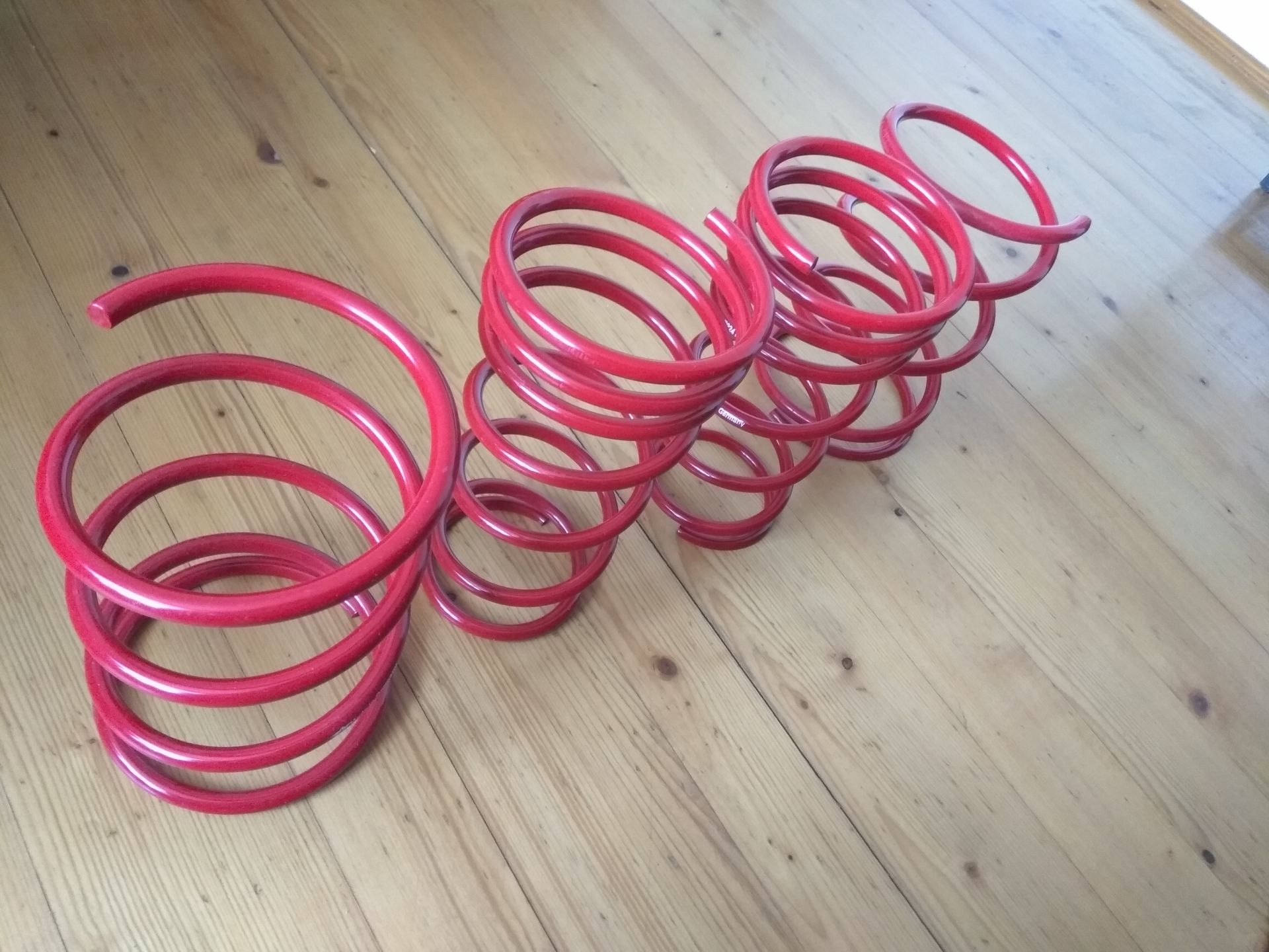

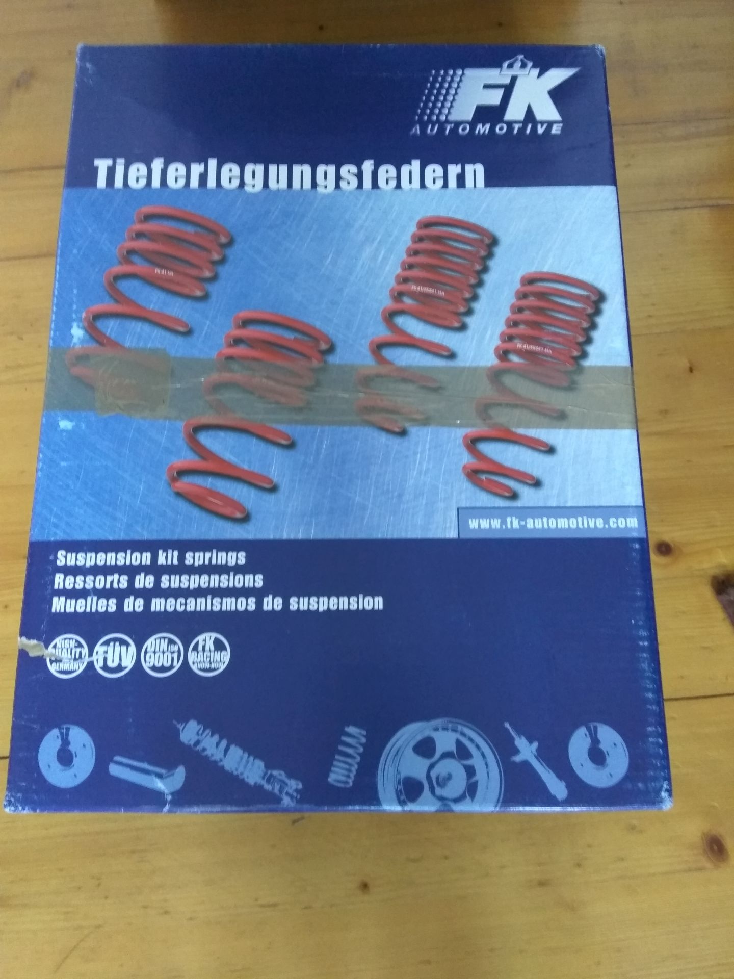

Postprzez kar0l » 30 lip 2017, 22:33

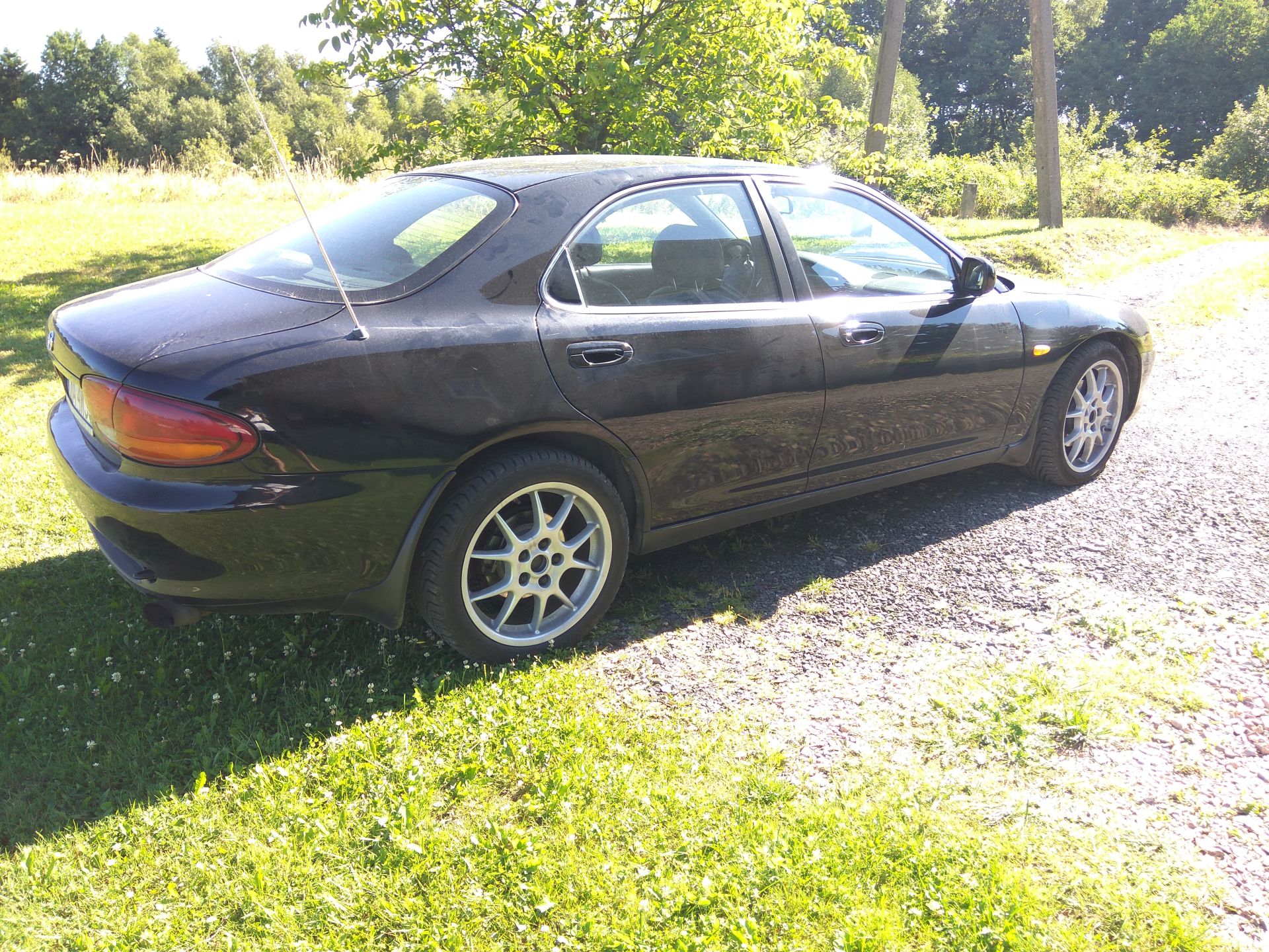

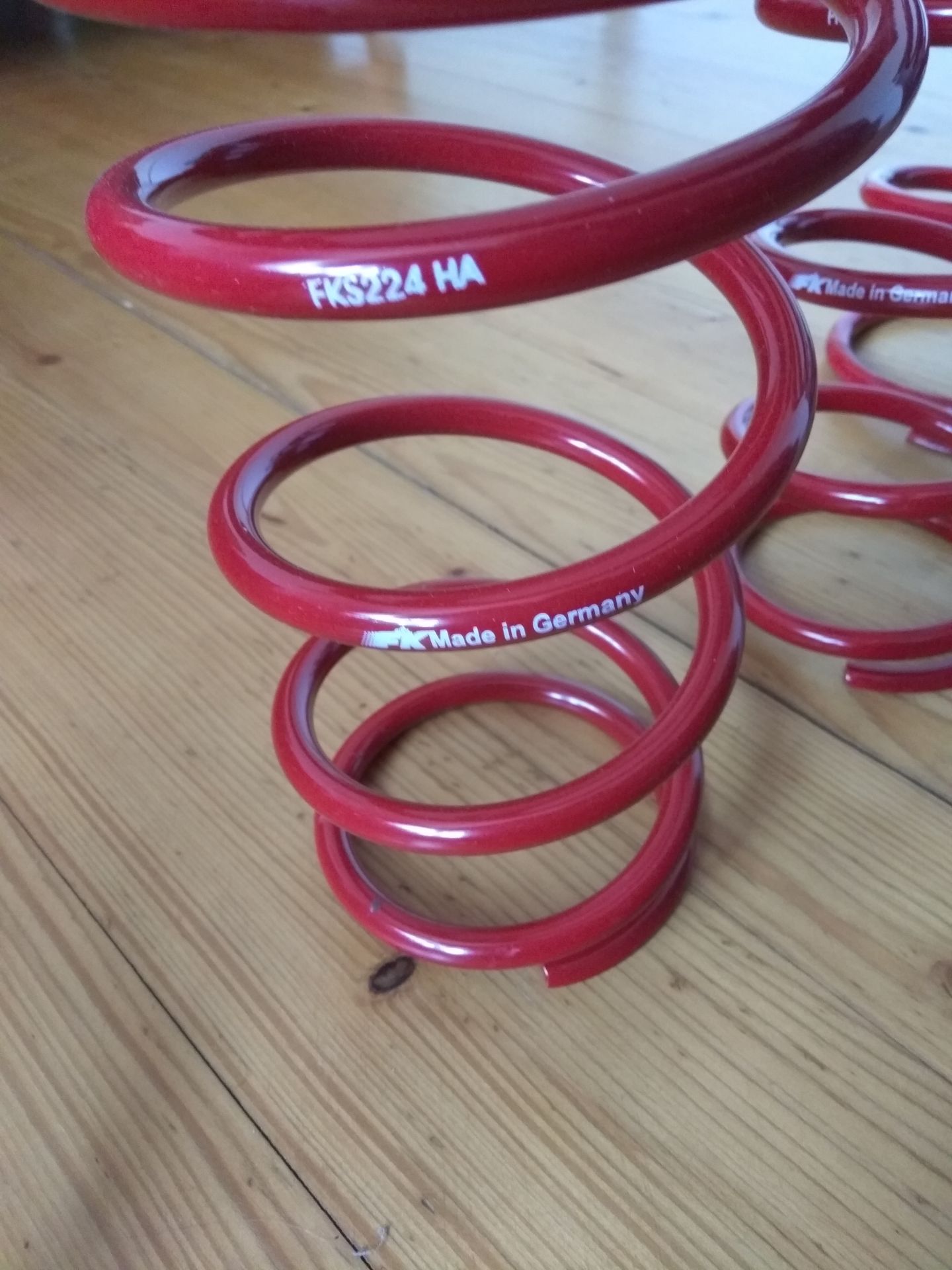

Mazda dostała kilka nowych części
1. Harmonijka dolotu kupiona od risto77
2. Sprężyny FK Automotive od krzysek71
3. Nakrętki TPI
A tak prezentuje się po złożeniu

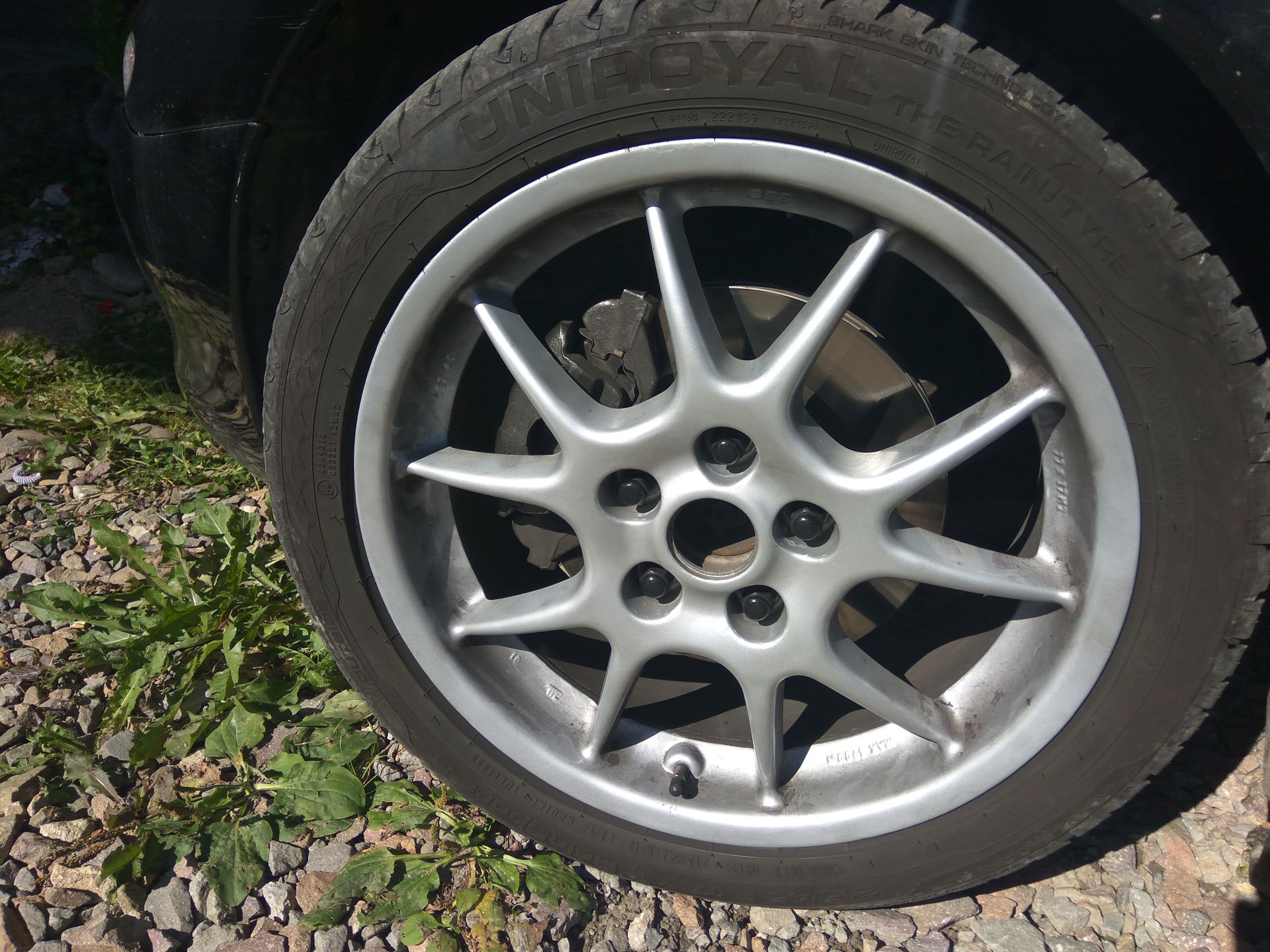

Postprzez Niron » 14 sie 2017, 10:22
jest już lepiej, jeszcze tylko dekielki musisz zakupić :) sprężyny nowe? bo jak tak to jeszcze ciut siądzie co by jeszcze lepiej wyglądało :) te felgi 100 razy lepiej wyglądają na 6 niż na 9 :)
Od: 3 lip 2011, 18:33
Posty: 861 (1/7)
Skąd: Siemień
Auto: Ford Mondeo MK3 2.5 V6
był Xedos 9 TA KL 01r
Postprzez kar0l » 16 sie 2017, 08:07
Dzięki za miłe słowa. Sprężyny są nowe. Liczę na to że jeszcze się ułoży. Dekielki też wpadną, tylko nie wiem kiedy.
