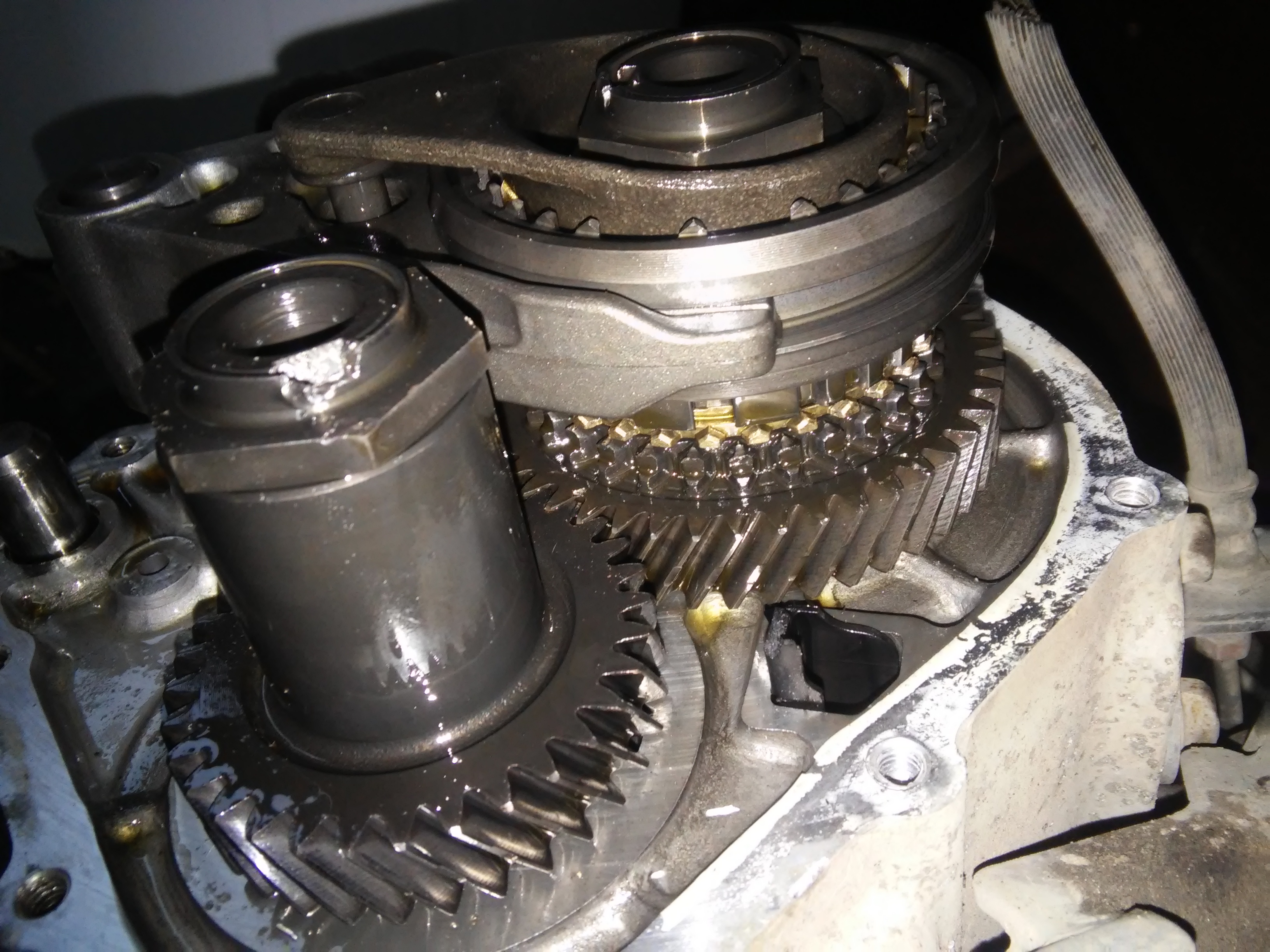

freezoneq napisał(a):Główne przełożenie skrzyni jest inne niż w skrzynce z KF'a, więc piąty bieg z FS będzie ciut dłuższy. Ciekawe czy dałoby radę zamontować coś jeszcze bardziej "autostradowego".
To nie jest od FS tylko od FP a wygląda tak

Postprzez Setritus » 18 mar 2016, 20:37
nie ma gdzieś fotorelacji jak wsadzić piątkę od FP?

Postprzez freezoneq » 18 mar 2016, 22:32
krzysek71 napisał(a):To nie jest od FS tylko od FP a wygląda tak
A to wybacz <nauka>
Od FP jest jeszcze dłuższa ta piątka?
Swoją drogą, jak jadę gdzieś Volvo to przy 3k rpm mam 160km/h. Jak lecę w tą samą trasę Xedosem to mnie wykręca na lewą stronę :P

Postprzez krzysek71 » 19 mar 2016, 06:36
Z tego co widziałem na filmiku to jest dłuższa ale jak założę to dam napewno odpowiedź i zamieszczę jakieś wideło jak to naprawdę jest
