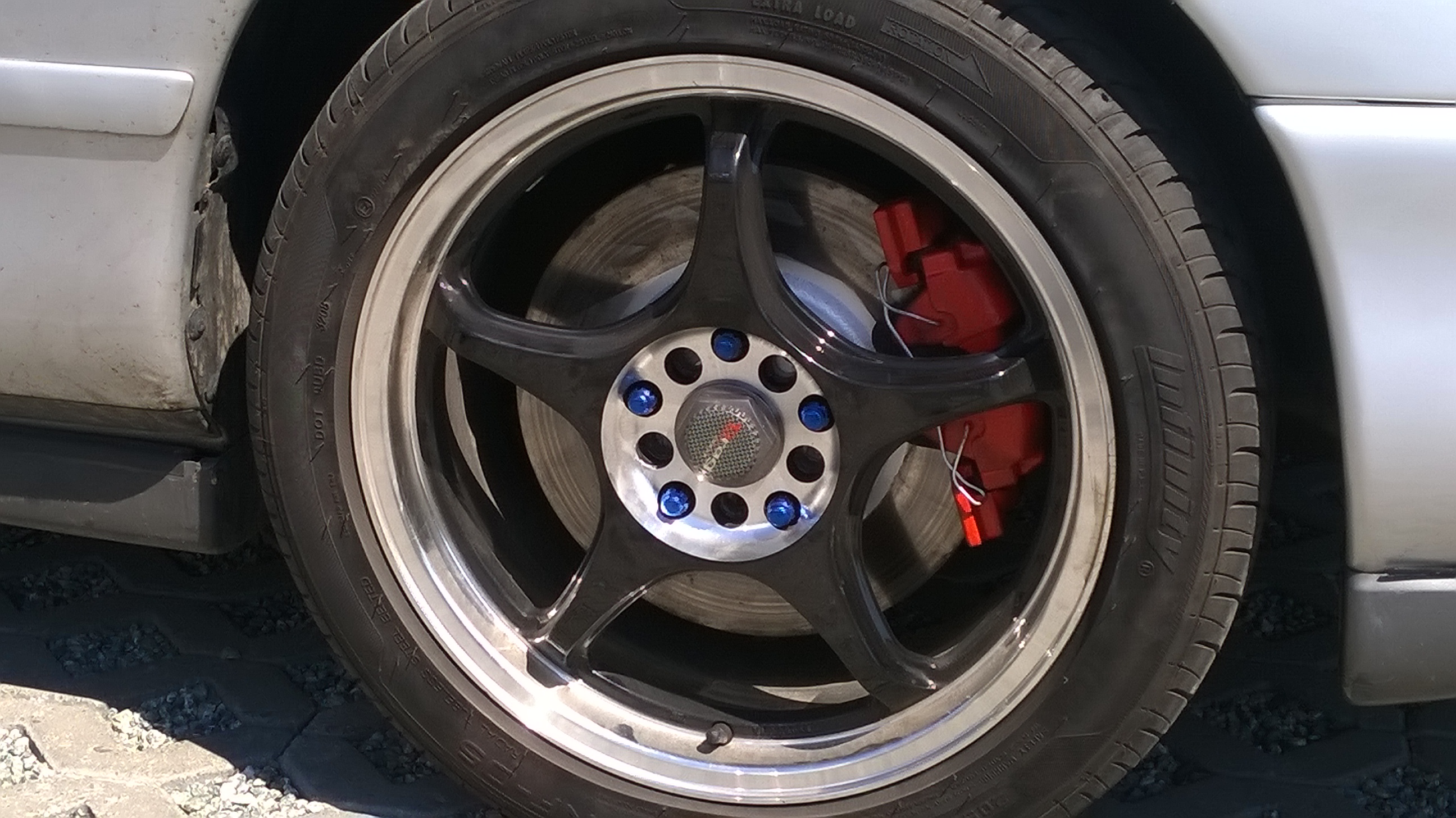

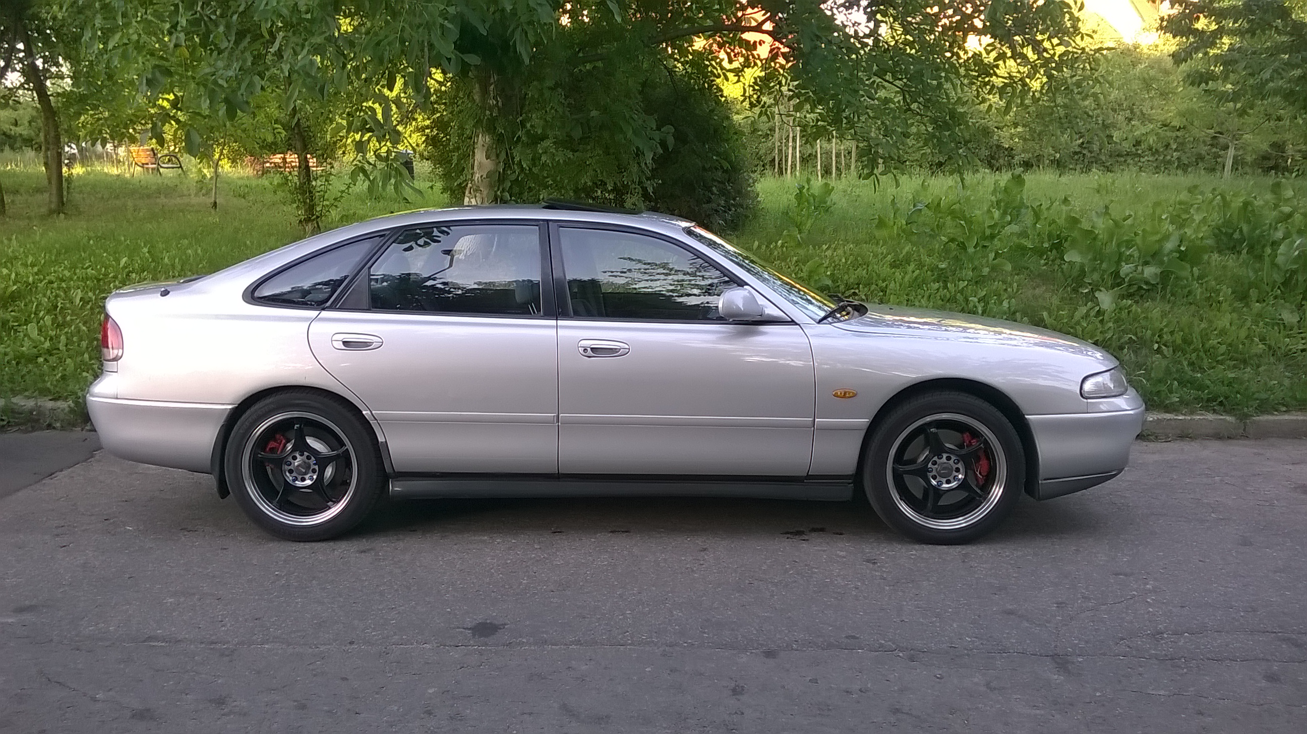

Cały czas próbuje zrozumieć fenomen felg z polerowanym rantem. Wizualnie w moim odczuciu pomniejsza felgę no i kojarzy się głownie ze słabym goferem mk3 z naklejkami o ciastkach...
Stara felga leżała dużo lepiej

Super fura. Mialem taka samą jakis czas temu. Poprzednie felgi byly calkiem ok, te nowe jak sam wlasciciel napisal, nie przemawiają. Moze wygladaly by lepiej na jakims mniejszym gabarytowo aucie z niskim profilem :) powodzenia w modzeniu i duzo frajdy z v6 :) no i zapraszam do mnie :D

Trafiliście tylko w pewnej czesci:) wiem ze felgi nie pasują:\ jarek jakos się tam wyrobimy wpadaj do Lublina jutro:) pierzaktar dzieki:) moze kiedys sie wybiorę. Jutro cd prac na dzis starczy.

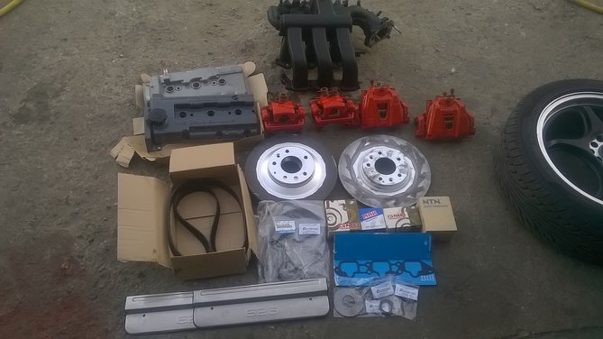

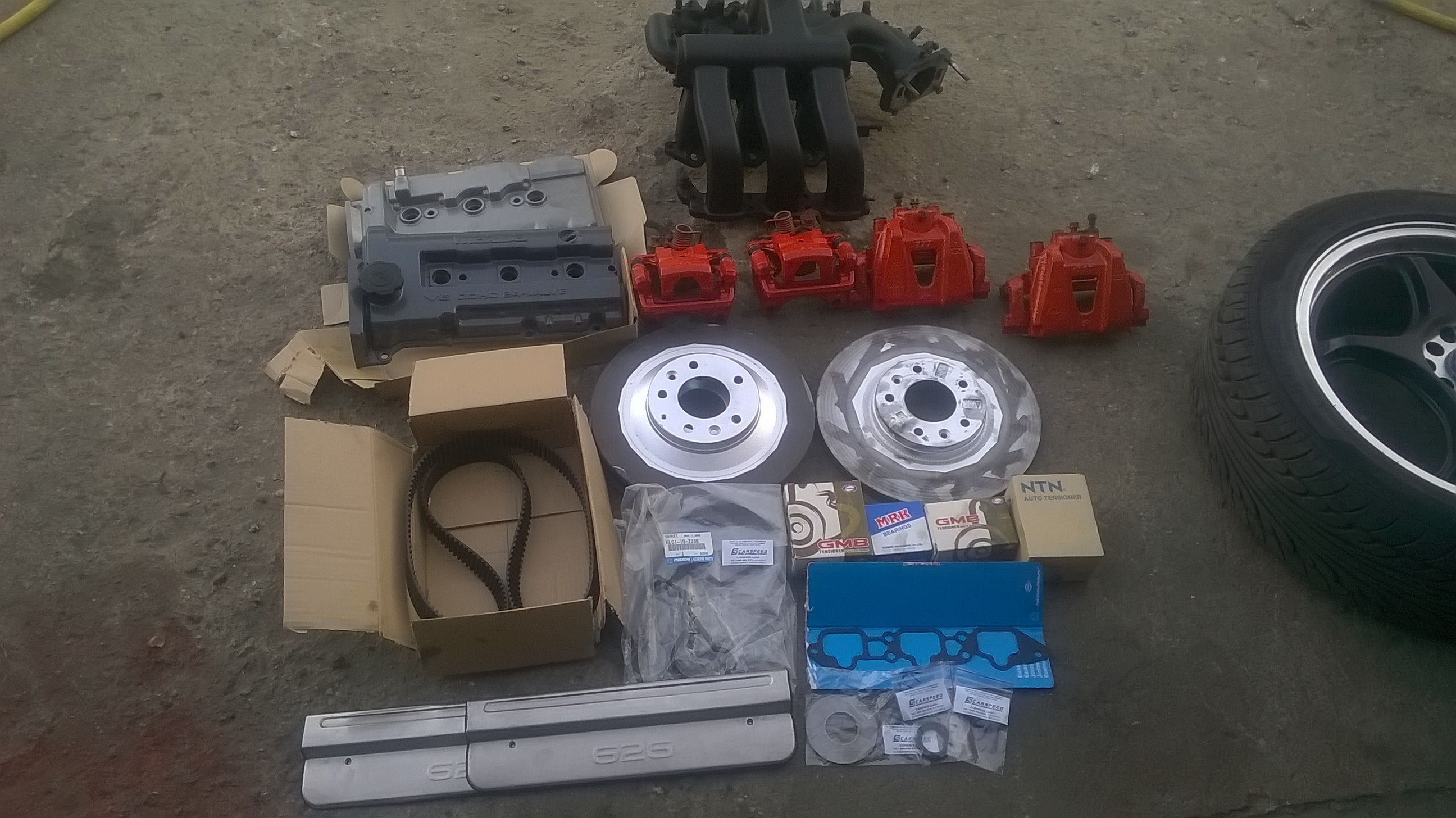

Zmiany bardziej w hamulcach;p i doprowadzeniu motoru do stanu idealnego i bezawaryjnego na dlugo oprócz tego pompa i serwo x9.

Koniec prac przy 626 heble robia robote ;D kolektor od 9tki spory dodatek mocy:)

Nie chciałbym wyjść na jakiegoś marudę ale poprzednie felgi były słabe ( na tym aucie ) a te nowe to już zupełnie "przestrzelone". Nie ten wzór, nie ten kolor nie do tego auta.
Szukaj czegoś innego ( celowałbym w grubsze ramiona )

Alez marudzicie:D wiem felgi srednie ale I tak to najmniej wazna rzecz auto ma dobrze jezdzic:p szukam jakos nowych kol ale Nic nie przykuwa mojej uwagi:p

Mówię Ci,do tej bryły nadwozia Szukaj czegoś o grubym ramieniu.

Hebel z mpsa musi sie miescic:p

Postprzez D@m$on » 5 lip 2015, 12:53
Ciekawe ile konikow jest na ori kolektorze a ile na tym z X'a

Postprzez julek » 5 lip 2015, 15:22
Auto idzie znacznie lepiej minus taki ze rozporke musialem wyqalic:p

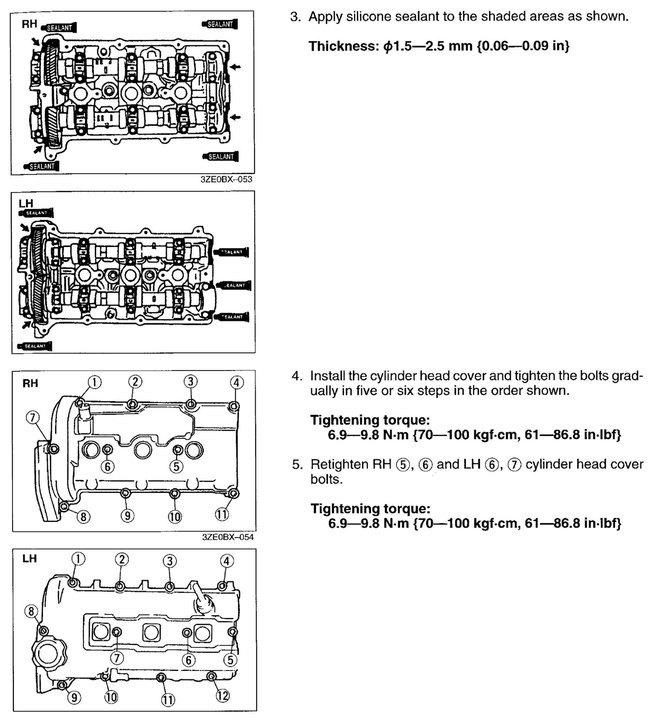

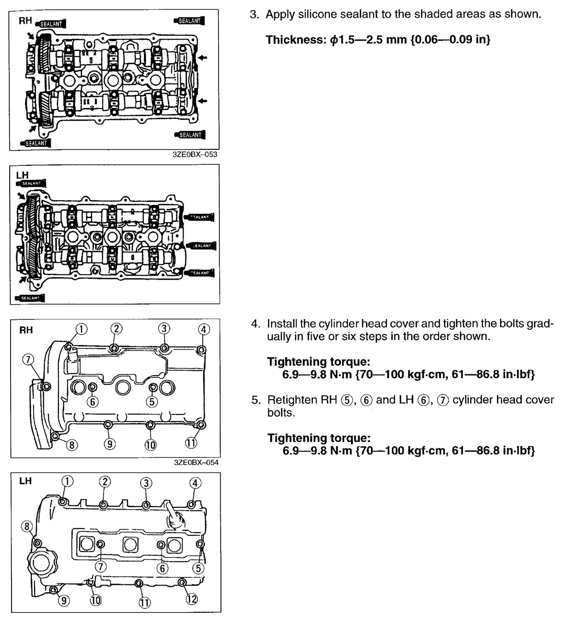

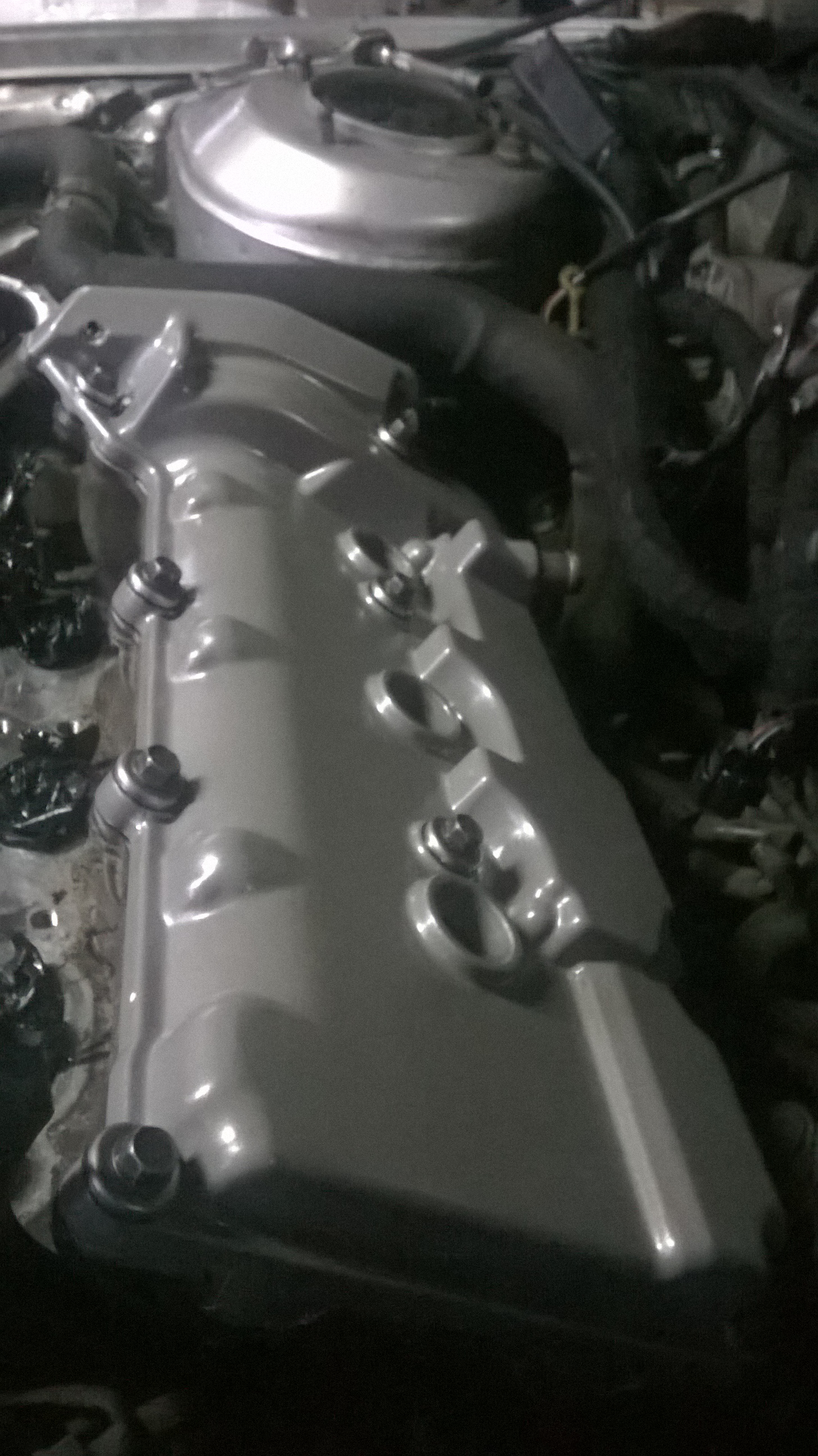

A czy dawałeś jakiś silikon pod pokrywy ? Jeśli tak to jaki ? Chyba że to jest tajemnicą :> . Pytam bo już trzeci raz będę wymieniał uszczelki pod pokrywami ,ale tym razem ori . Chyba masz urlop :D tak lecisz z robotą przy Madzi

LAJCIK29 napisał(a):A czy dawałeś jakiś silikon pod pokrywy ? Jeśli tak to jaki ? Chyba że to jest tajemnicą :> . Pytam bo już trzeci raz będę wymieniał uszczelki pod pokrywami ,ale tym razem ori . Chyba masz urlop :D tak lecisz z robotą przy Madzi
na uszczelke nie silikon tylko pasta jaka? nie wiem pytaj Maliniaka bo to jego pasta heh;p Czy ja wiem czy urlop u Maliniaka zawsze naprawy w tempie ekspresowym :D

Laicik zastosuj silikon temperaturowy Dirko tylko nie na całą uszczelkę i będziesz miał suszę
Dopisano 14 lip 2015, 20:17:
Masz pokazane gdzie na prawej jak i na lewej
