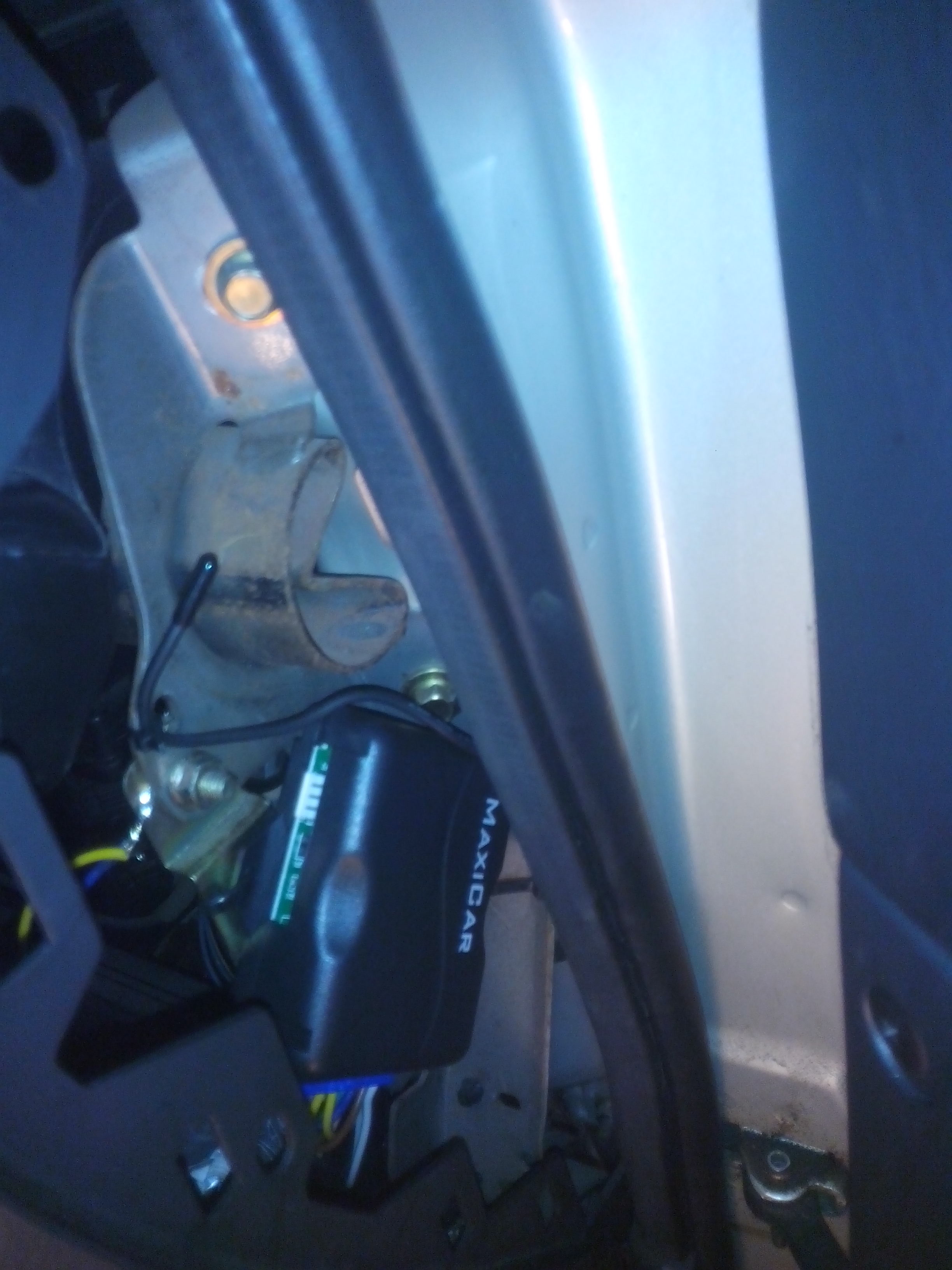

Postprzez slisman » 25 lis 2014, 22:14
Dzisiaj wleciał nowy sterownik centralnego – w miejsce starego (za schowkiem). Nowa centralka łatwa w montażu – wpina się w starą wiązkę, wymaga to zlutowania dosłownie 4 kabelków i wstawienia rezystora.
Całość wykonana dzięki wskazówkom kolegi Kajola i opisana w temacie http://www.mazdaspeed.pl/forum/viewtopic.php?f=423&t=167054&p=2951888#p2951888.
Teraz wszystko ładnie śmiga, porządnie polutowane, zostaje dorobić grot i korzystać :)

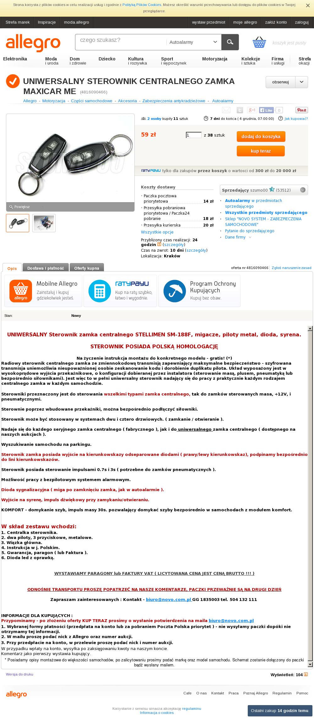

Postprzez slisman » 26 lis 2014, 09:25
http://allegro.pl/solidny-sterownik-centralnego-zamka-pilot-scyzoryk-i4658265597.html
Ja kupiłem taki sterownik. Głównym argumentem (poza tym, że sprawdzałem opinie o firmie maxitex) były piloty wyglądające jak Mazdowskie :) A zależało mi na scyzoryku.

Postprzez slisman » 5 gru 2014, 12:19
marconigdynia napisał(a):o wpada?

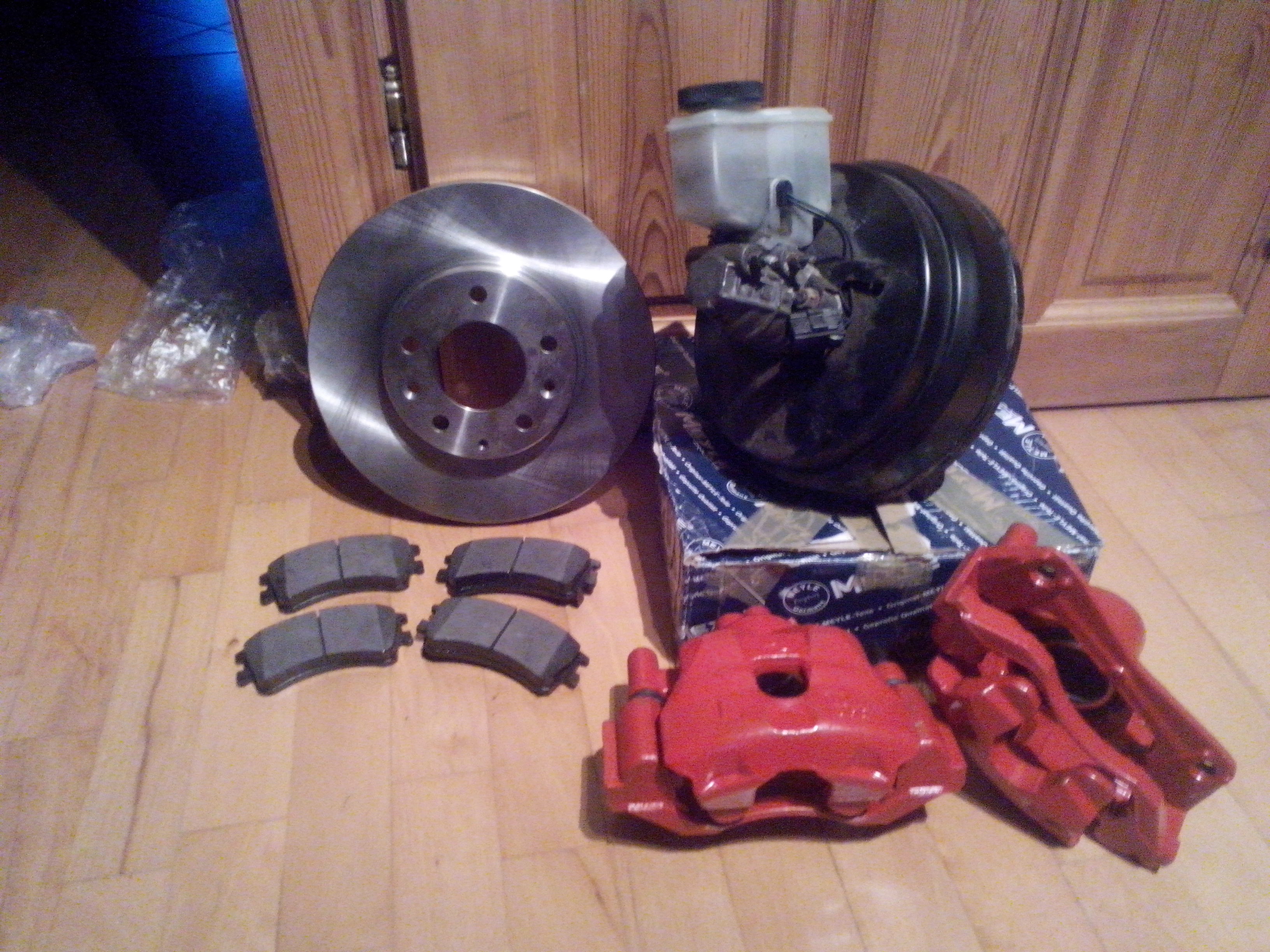

Hamulce z Mazdy 6 (zaciski od Emmetta – po regeneracji, nowe tarcze i klocki) :D
Co do centralnego: specem nie trzeba być, no ale musisz umieć polutować (dosłownie parę kabelków).
Jak jakieś pytania to pisz na PW, wydaje mi się , że w temacie jest wszystko opisane, w tym i najbardziej wątpliwa kwestia z rezystorem. Po prostu sterowanie minusem ("–") wymaga podłączenia zamykania i otwierania na jednym kablu (bo są sterowane tym samym sygnałem). Tak więc "–" zamyka i otwiera zależnie od "potencjału" sygnału – w tym celu potrzebny jest właśnie rezystor. I w tym wypadku nie pomaga instrukcja dołączona do centralki, gdzie nawet przy sterowaniu "–" wychodzi się do dwóch kabli, a całość nie działa prawidłowo (sprawdzone przez Kajola).

No i fota prezentu, który zrobiłem sobie na święta! (dzięki Emmett!).
Niestety całość wpada na auto dopiero wiosną, pozostaje czekać :)

Postprzez Emmett » 20 gru 2014, 20:45
He he poznaje te graty :D No i hamulce znowu poczekają, ale dobrze że tym razem mają wpaść na 626 w lepszym stanie niż była moja :)
