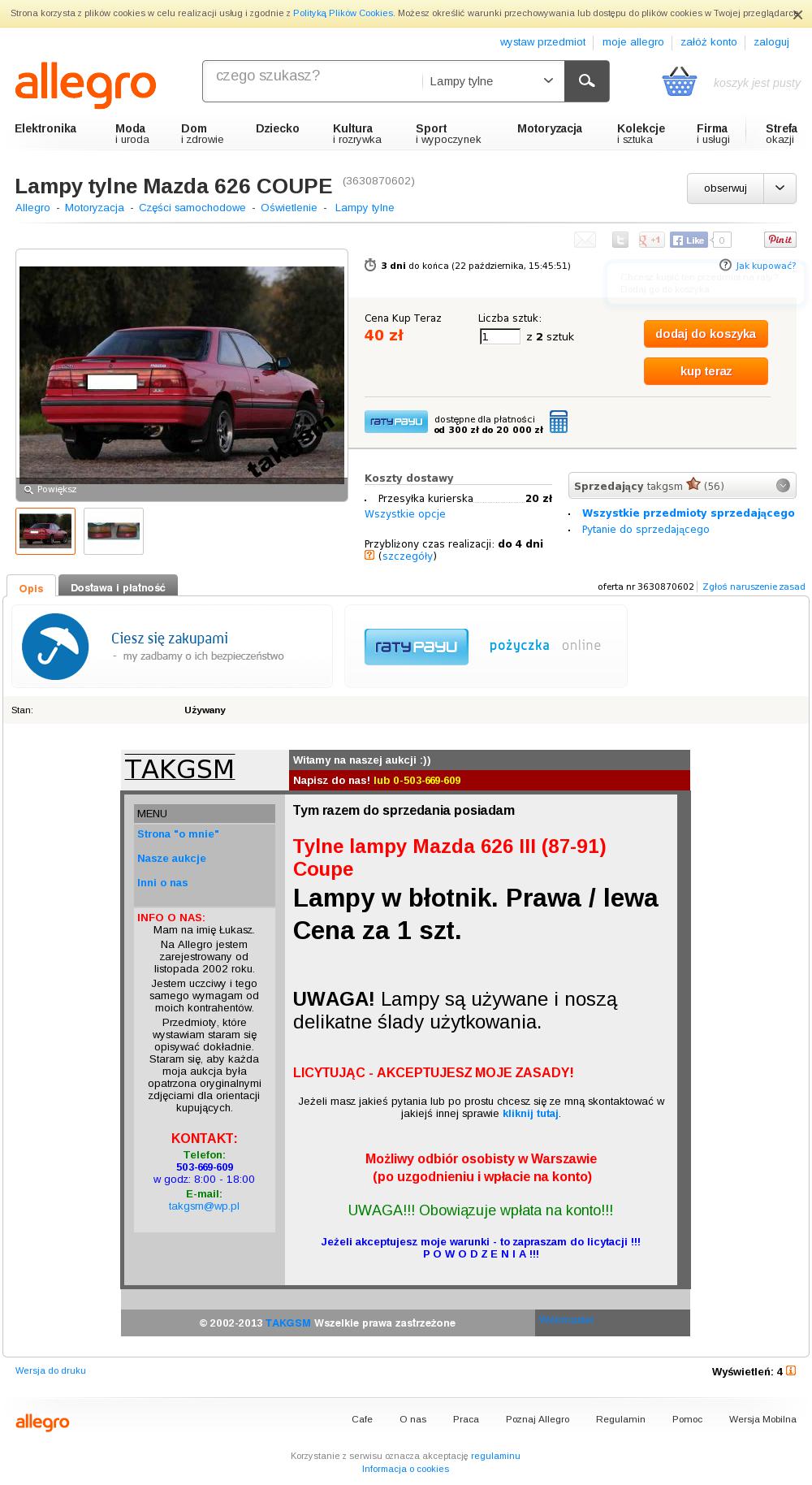

PLaster ktoś Ci foty ukradł :|
http://allegro.pl/lampy-tylne-mazda-626 ... 70602.html
