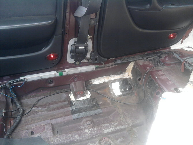

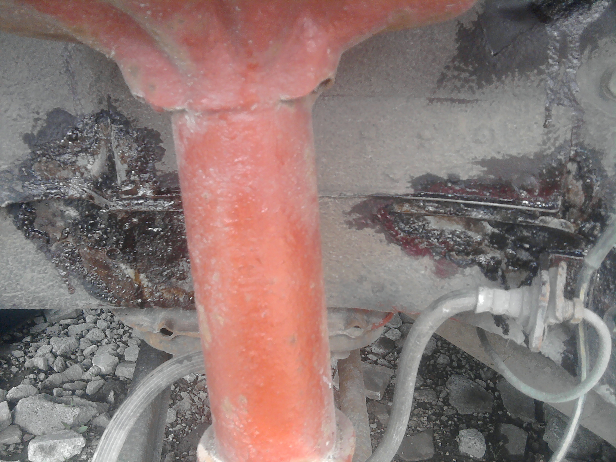

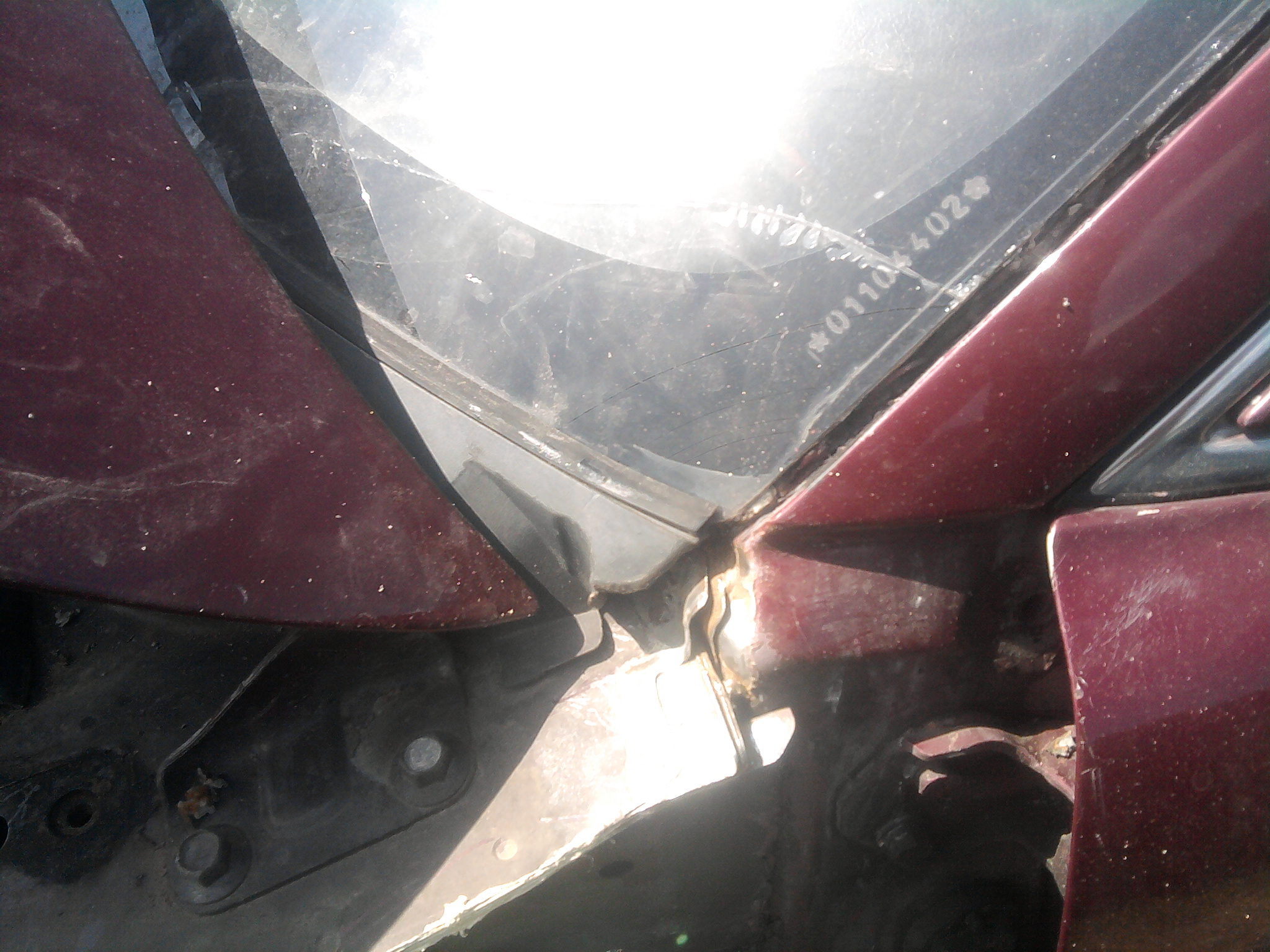

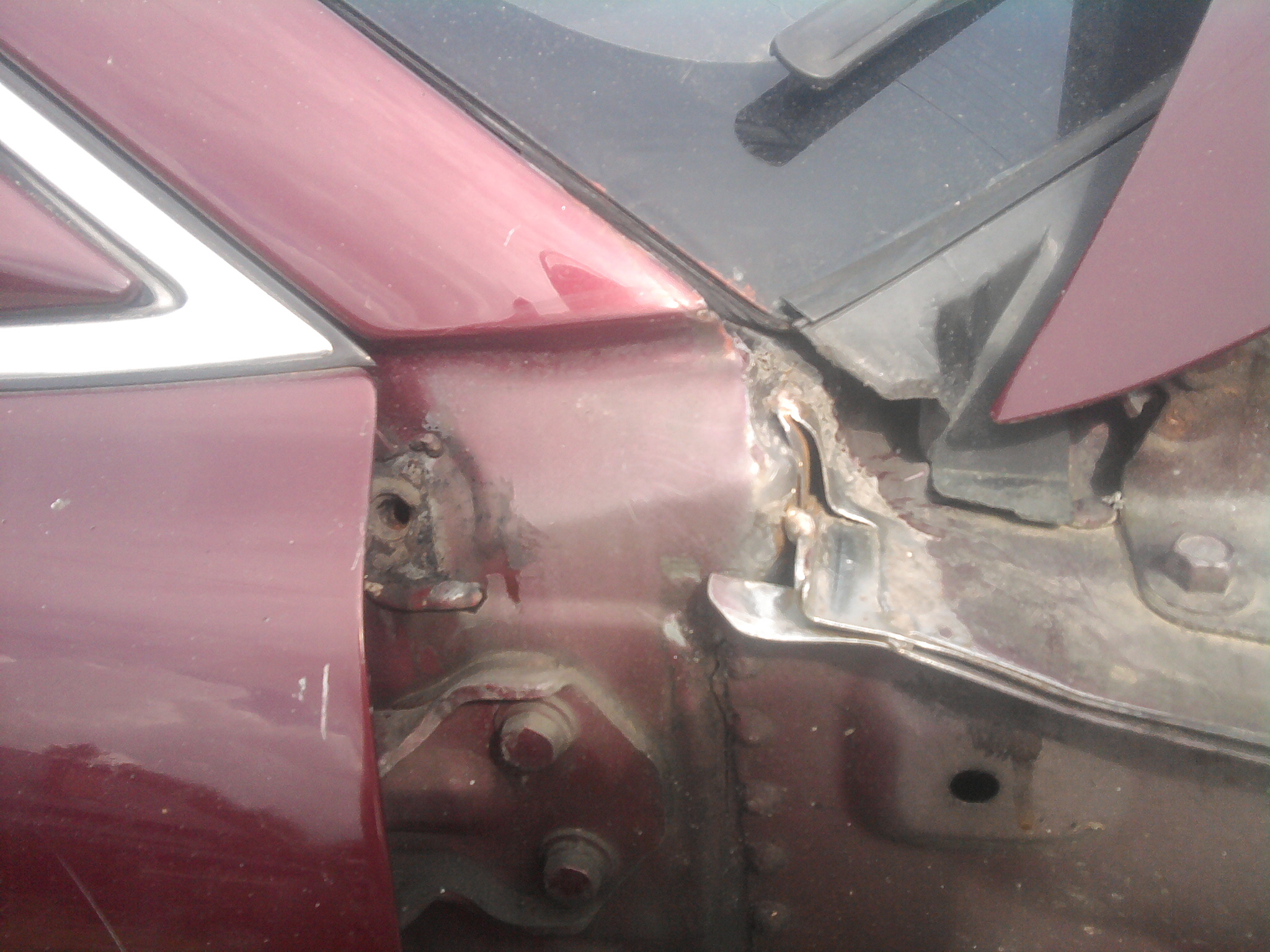

Postprzez krzysiek251189 » 10 cze 2013, 16:49
kilka zdięć z dzisiaj prace blacharskie dalej trwają i będą trwać :( bo usuwane są wszystkie nawet najmniejsze ogniska korozji

Postprzez KiRi » 10 cze 2013, 20:10
Aż mi Cię żal z tą robotą. Ale pewnie warto...

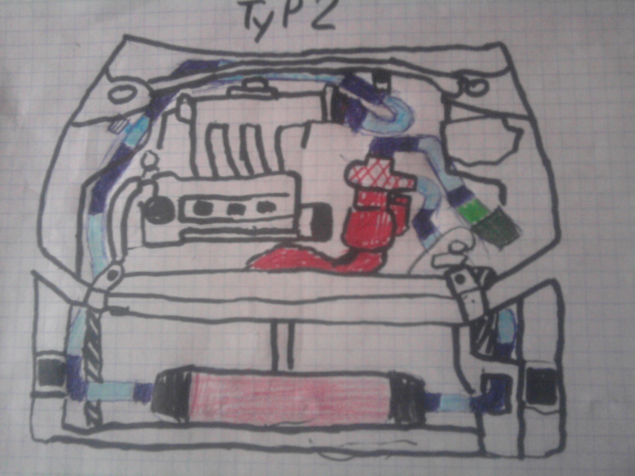

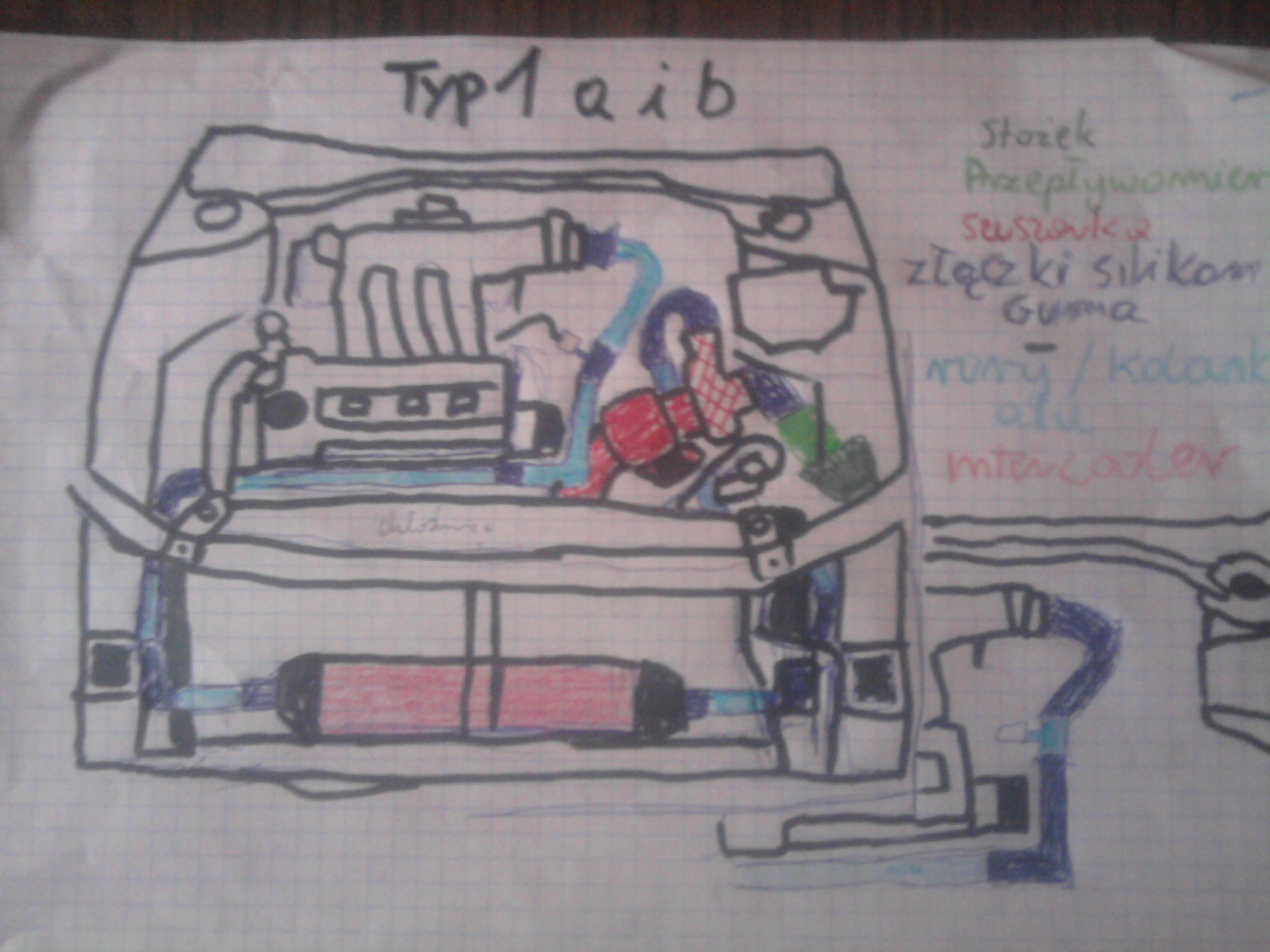

Postprzez krzysiek251189 » 11 cze 2013, 17:09
Tutaj dwa projekty dolotu zaprojektowane przezemnie w AutoCAD-zie <lol>

Postprzez Crenshaw » 11 cze 2013, 17:34
typ jeden wygrywa, to powinno chyba tak wyglądać:
ale projekt pełna profeska <faja>
