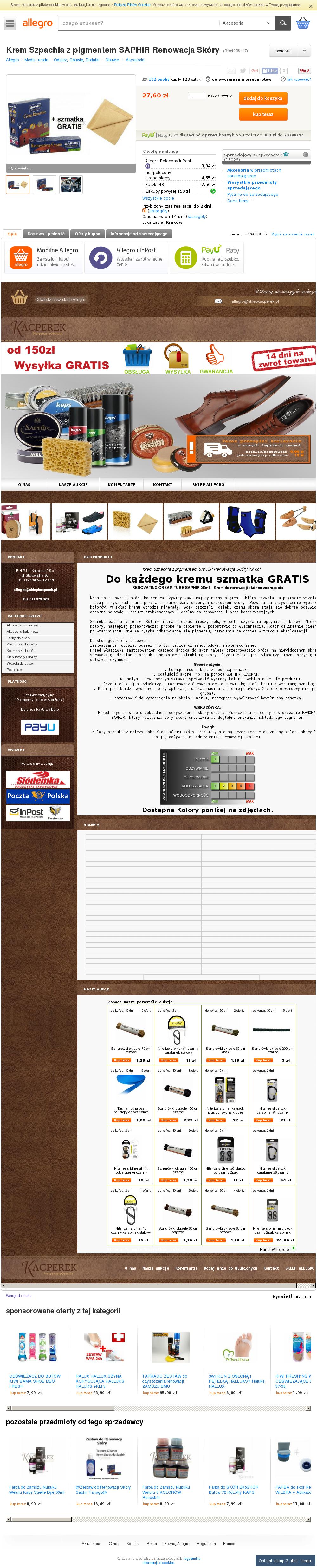

ZdzichuZ polecam środek do skóry o nazwie saphir. Jest to taki jakby pigment czy też farba do skóry u siebie w Audi kierownice tym robiłem bo była wytarta po całości i w jednym miejscu zrobiła się nawet dziura to Ci powiem że nałożyłem tego 4 warstwy i elegancko się trzyma. Odnawiałem ją jakieś 5 miesięcy temu. Efekt jak dla mnie wystarczający i dość tani.
http://allegro.pl/krem-szpachla-z-pigmentem-saphir-renowacja-skory-i5404058117.html
Przykładowa aukcja z tym produktem.
http://allegro.pl/krem-szpachla-z-pigmentem-saphir-renowacja-skory-i5404058117.htmlPrzykładowa aukcja z tym produktem.

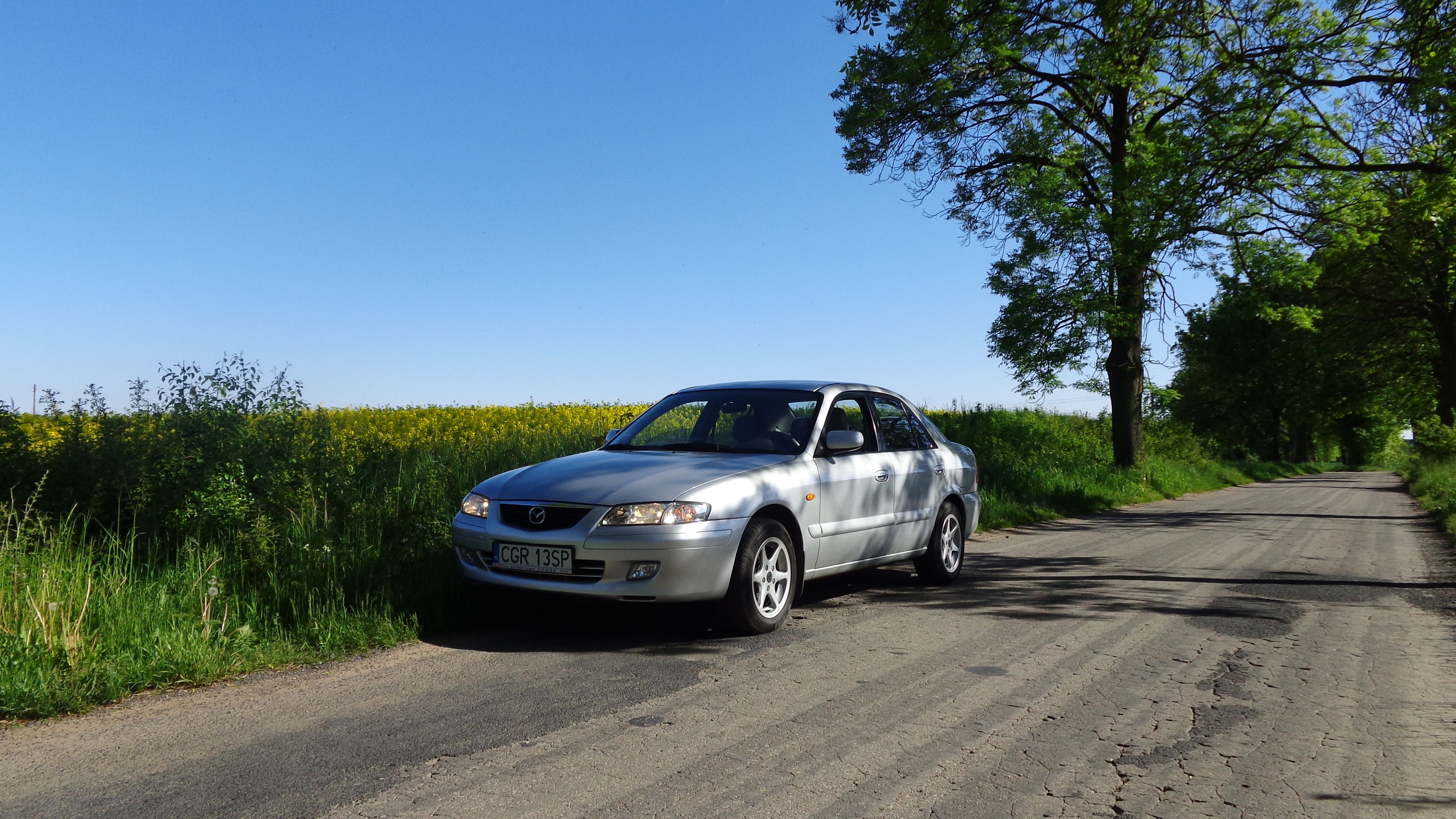

W oczekiwaniu lata wspomnienie 2015 roku, kwitnące rzepaki, wieś i srebrna 626 GF... ostatnio wpadł mi do głowy pomysł wymiany pozycyjnych z przodu, obecne są takie żółte. Jakieś pomysły, jakie żarówki by się najlepiej sprawdziły? No i szkoda, że nie da się zamontować ciemnych kloszy lamp z wersji angielskiej
