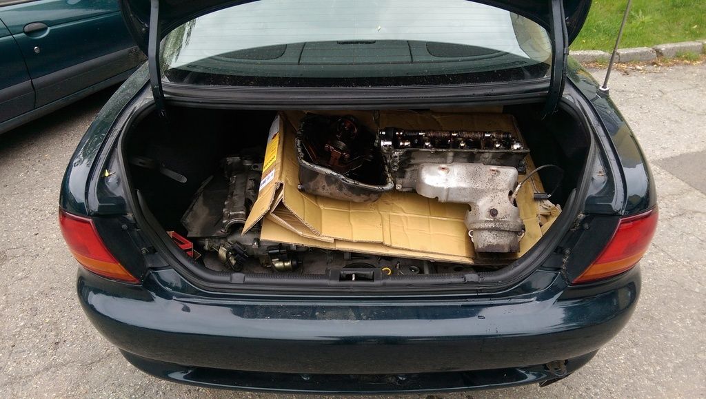

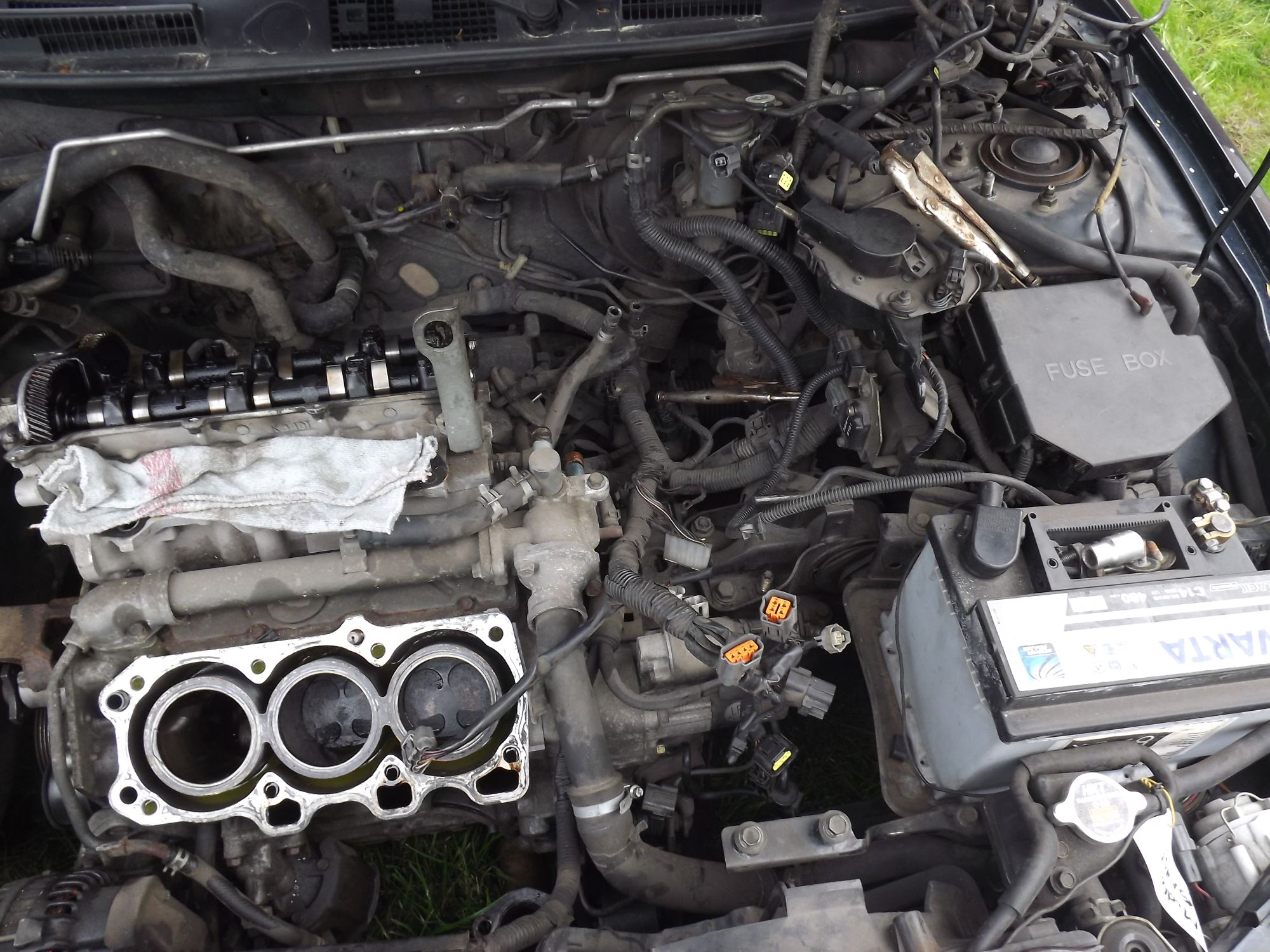

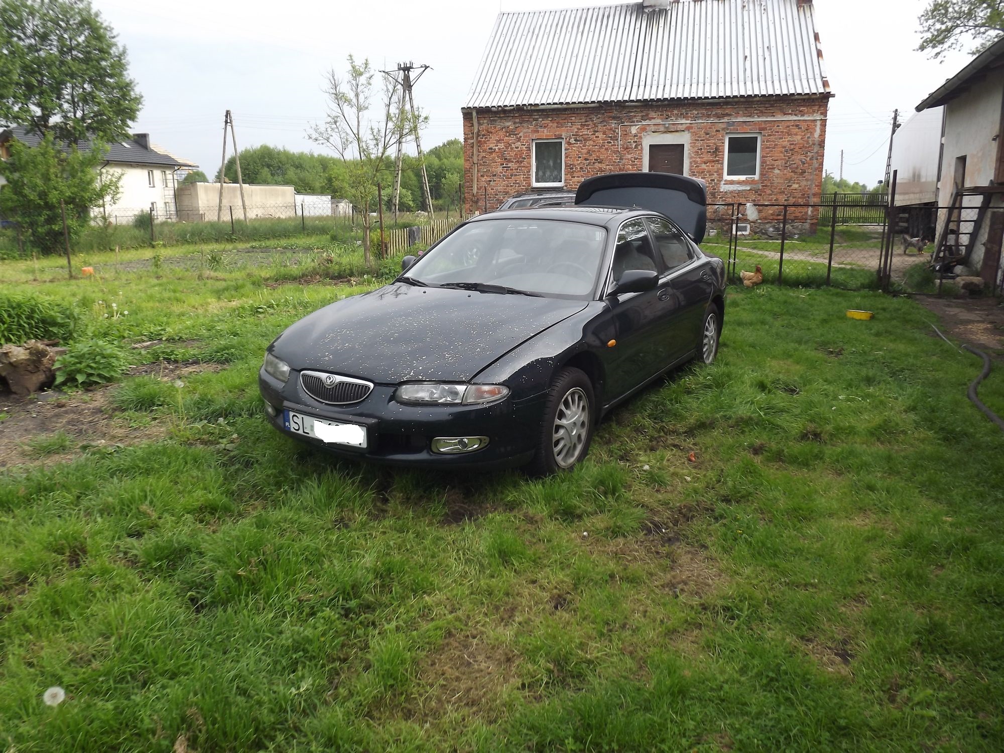

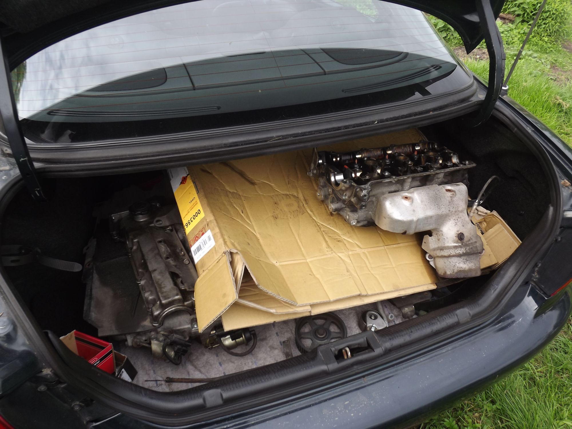

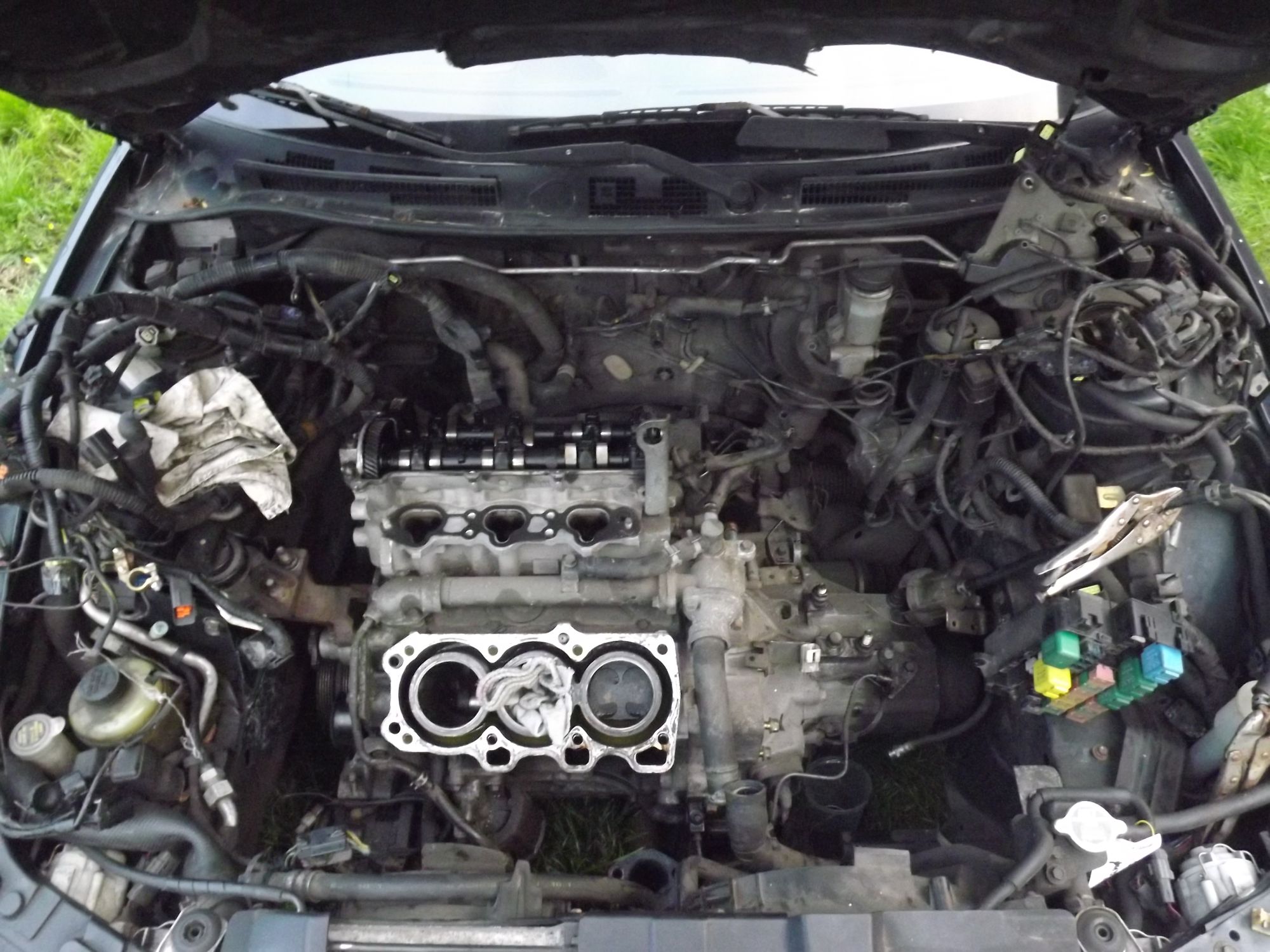

Witam więc trochę moich słów w tym wątku. Auto odebrane wczoraj od Krzysztofa z Rudy, zrzucone u mnie o 14.

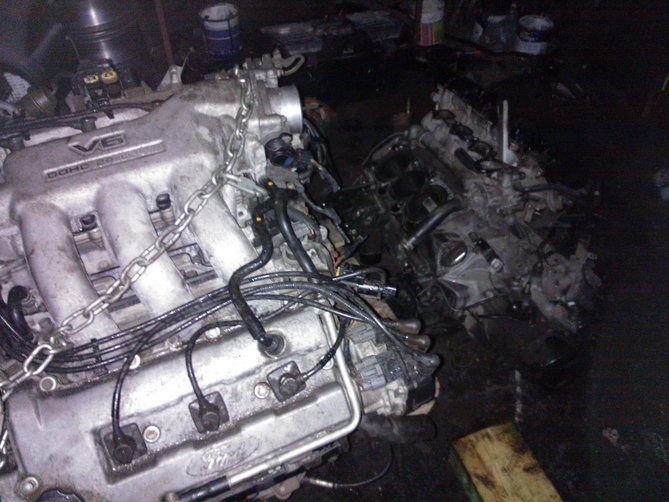

Najpierw wyładunek tego co tu się znajduje:

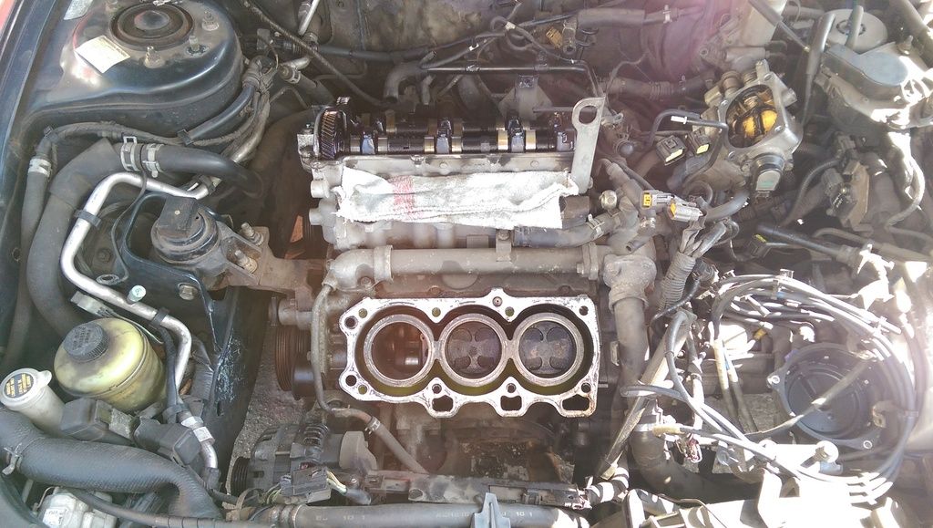

Po czym przystąpiłem do rozbiórki pozostałości i wyciągania reszty osprzętu i robienia miejsca w komorze.

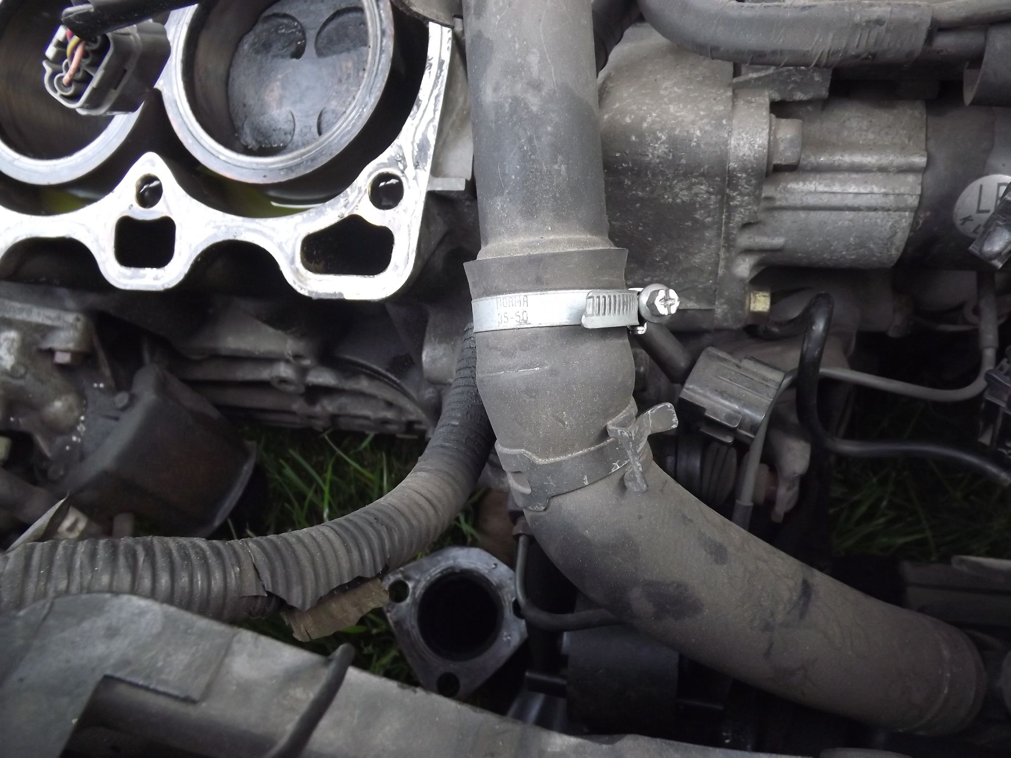

Oczywiście nie zabrakło polskiej myśli technologicznej, tylko po co...nie dało się ścisnąć i założyć OE ??
Po czym zacząłem dalsze prace...:
I zostało tak:
Dzisiaj odpinam poduszki do końca,rozpinam półosie, rozpinam wspomaganie, odpinam klimę i do góry.
Za chwilę jadę po KLa z proboszcza, robię zakupy ponieważ lista już ustalona co będzie potrzebne. Silnik będzie malowany ale to myślę że pozostawimy tajemnicą aż do samego końca ;)
Będą oględziny sprzęgła aby wydać wyrok, pocieszyłem Krzysztofa że jeżeli było by nie za dobrze to załatwię dobre sprzęgło w (myślę) dobrych pieniążkach.
Myślę że w niedzielę auto już będzie jeździło o własnych siłach i dalej cieszyło Krzysztofa a nawet bardziej niż cieszyło bo KL pod maską to...nie KF :)

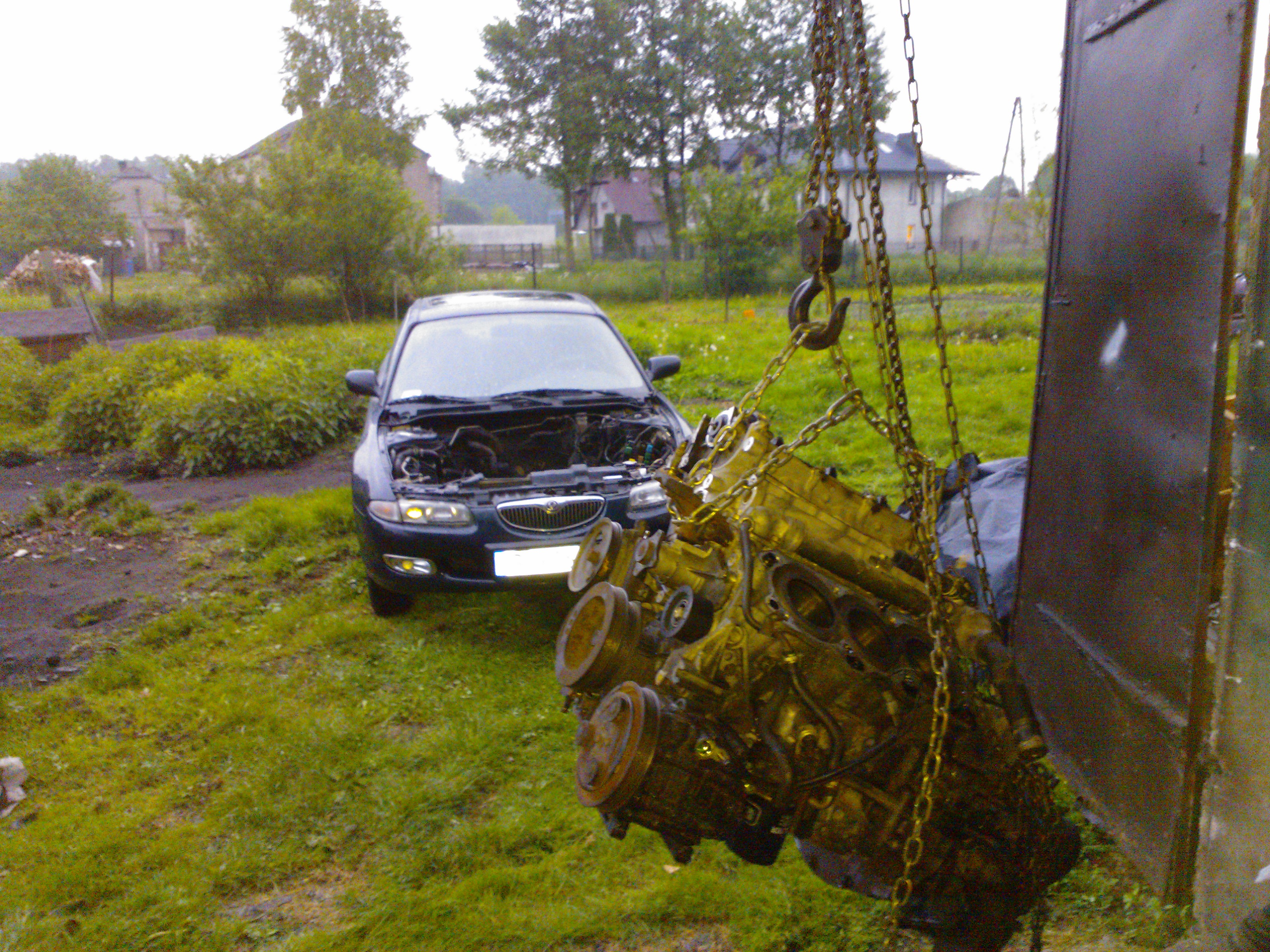

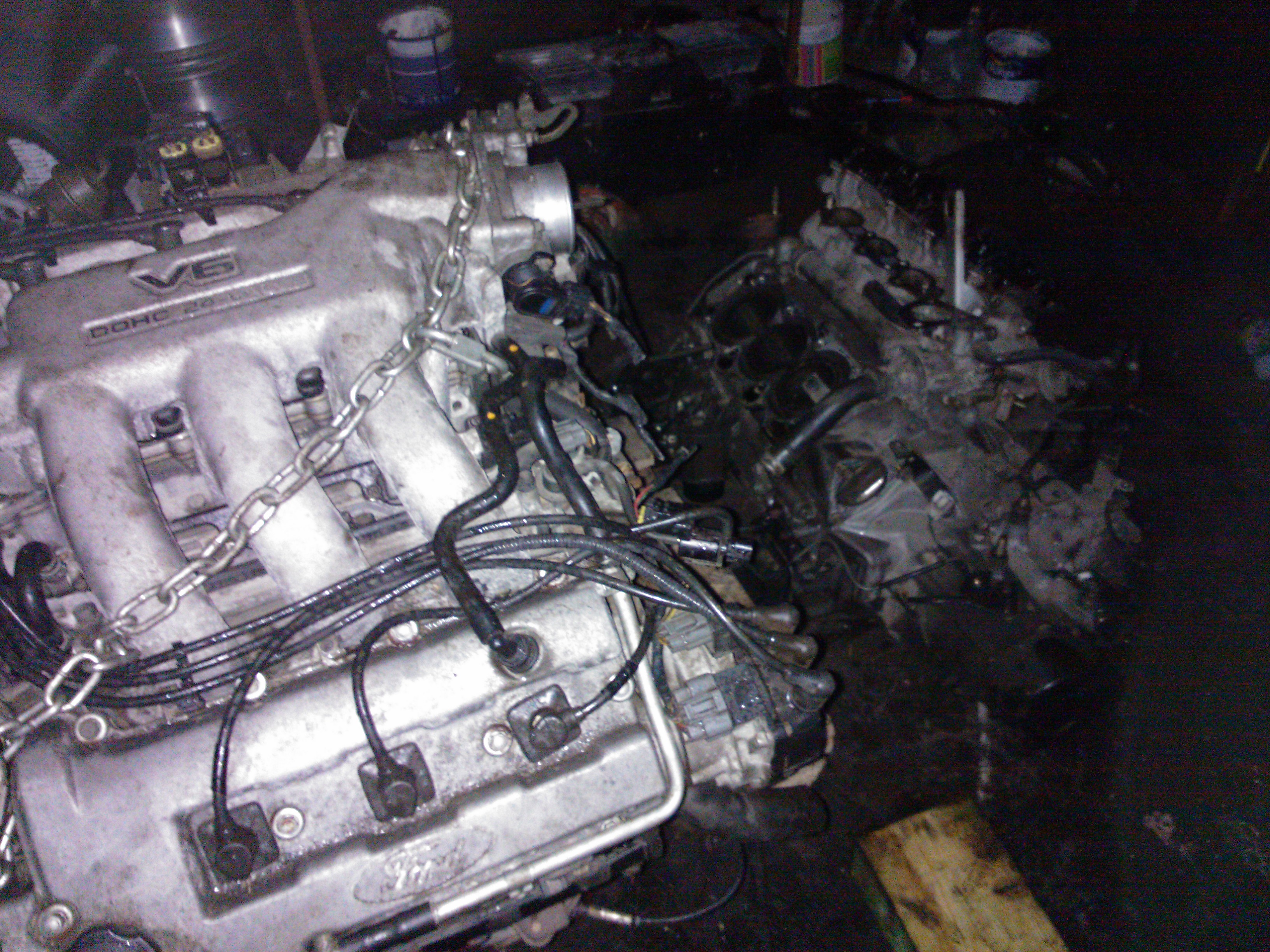

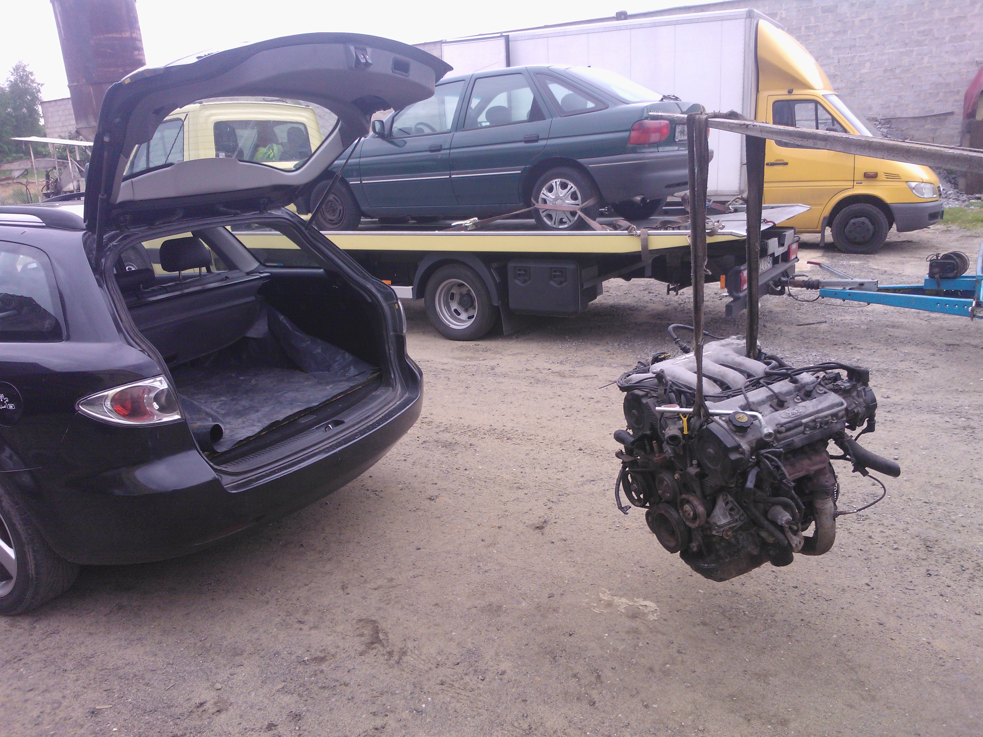

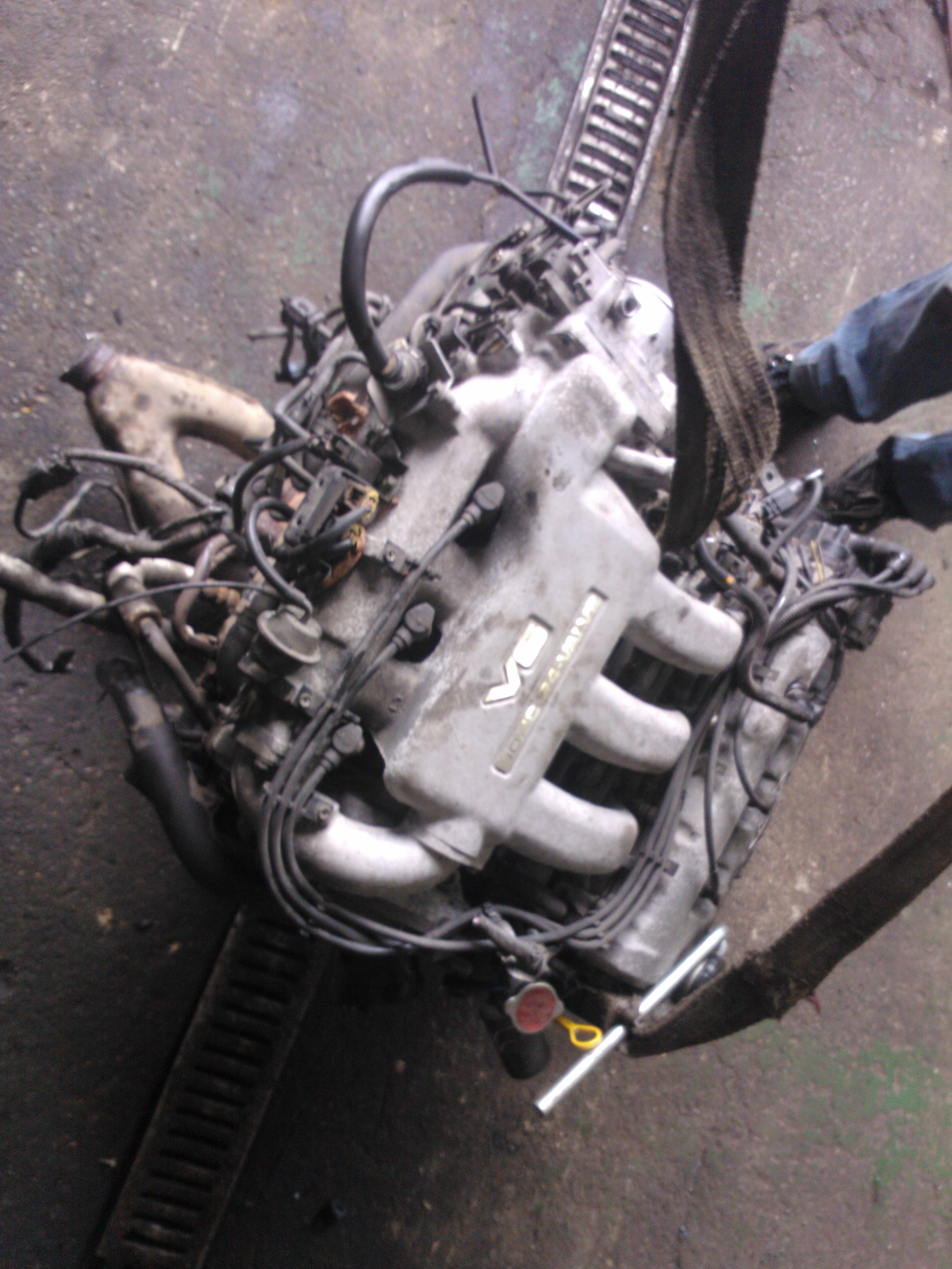

Tak jak pisałem, rano pojechałem po silnik
i został on przywieziony, dawca i jego ostatnia droga...dosłownie kilka metrów...
Po 2 godzinach znalazł się na podłodze:
Po czym młodsza siostra musiała go przewieść:
Po zakupach do tej jednostki zajechałem do domu, rozładunek i rozgrzebanie Xedosa do końca, tak się to skończyło:
Jutro po pracy zacznę oddzielać skrzynię od resztek KFa, obejrzę sprzęgło aby je ocenić i zacznę szykować jednostkę do wymiany rozrządu, uszczelek, malowania etc. Chciał bym to już odpalić w sobotę, najpóźniej w niedzielę...
