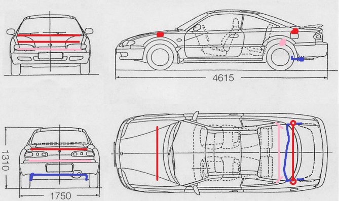

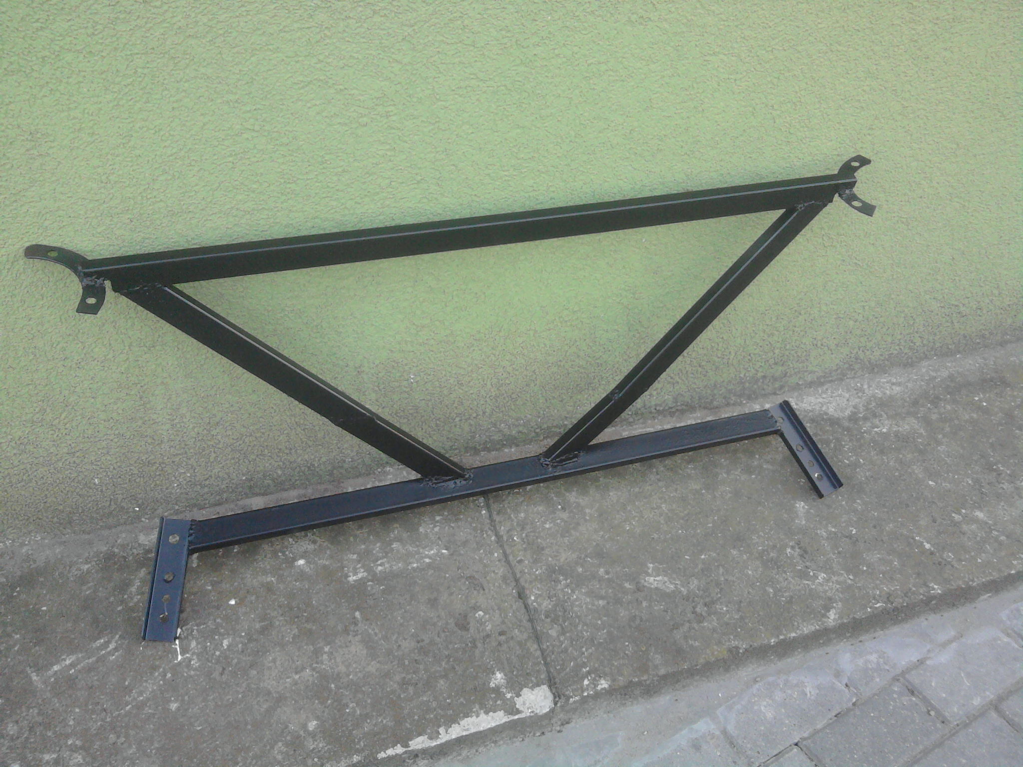

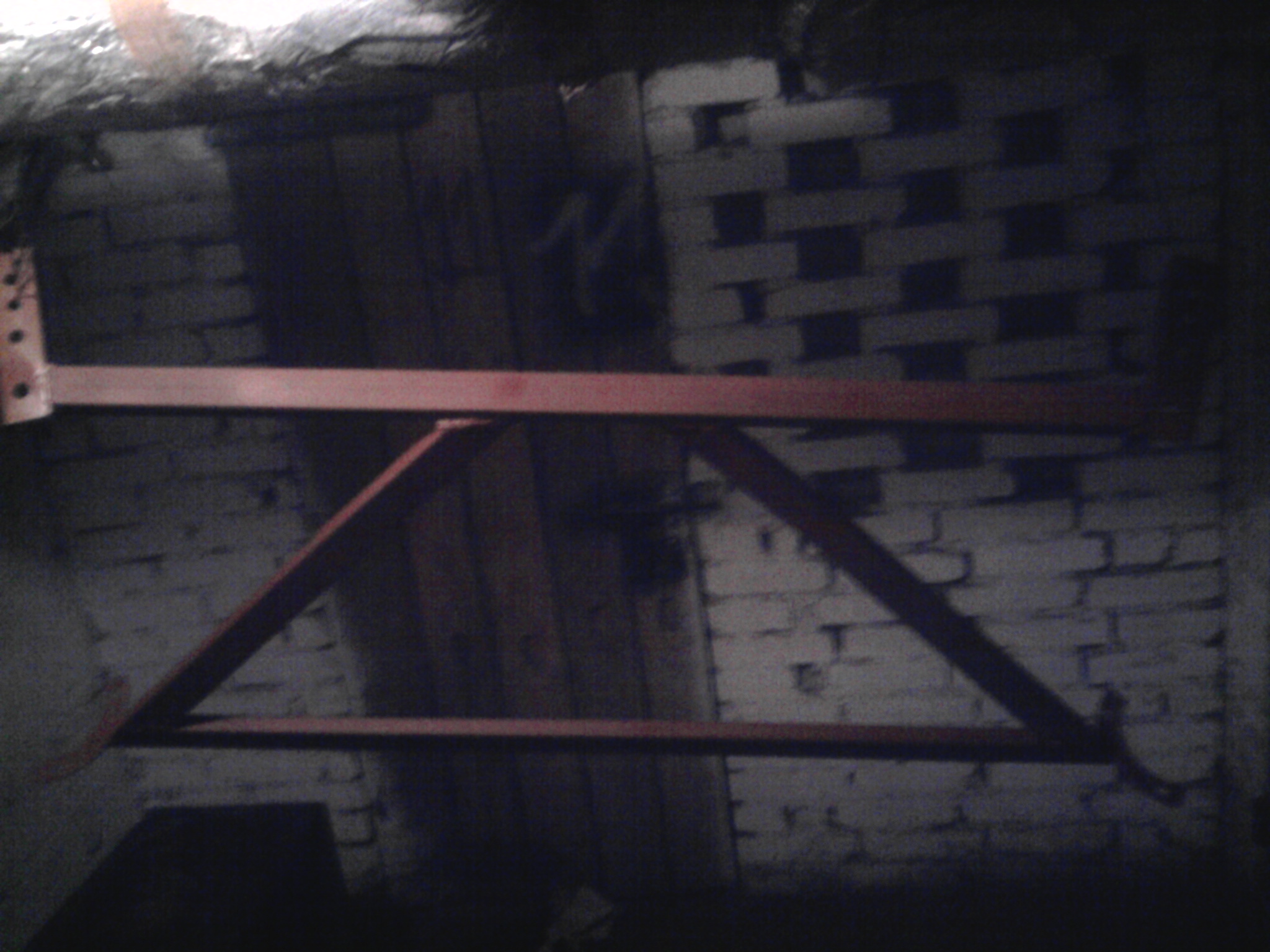

Projekt rozpórek zakończony .
Stabilizator 16mm (Niebieski)
Różowe wzmocnienie 40x20x2mm
Czerwone rozpórki kielichów 40x20x2mm na 2.5 mm mocowaniach.
Ciężko będzie zrobić tego "x" w bagażniku ponieważ nie będę mógł wsadzić tego :) ale jeszcze sprawdzę .

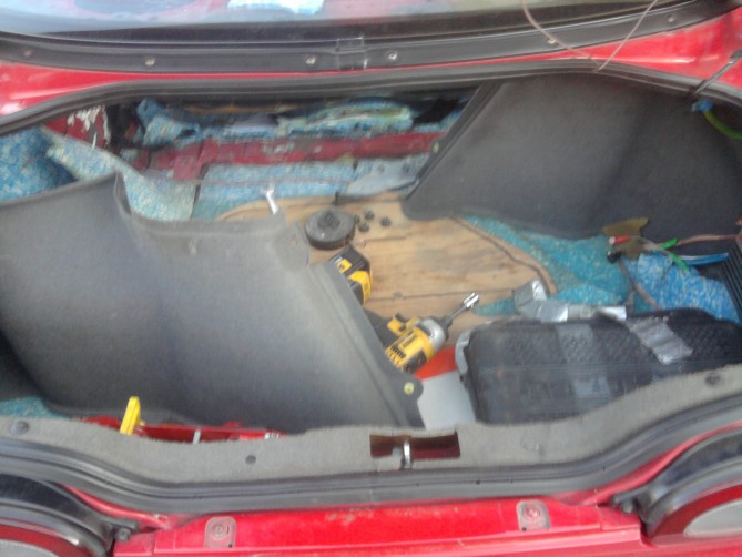

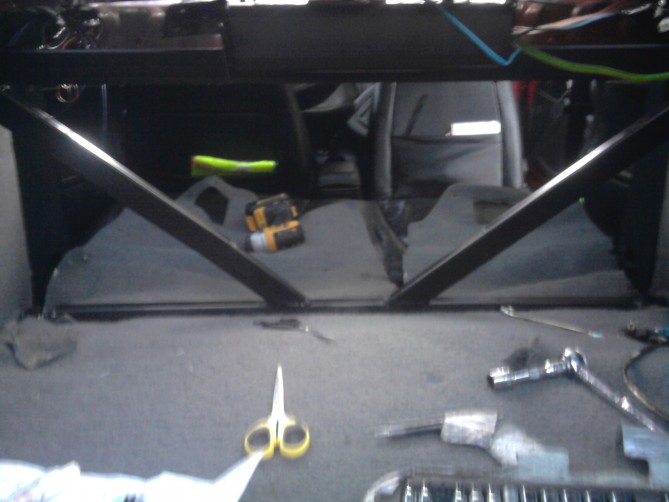

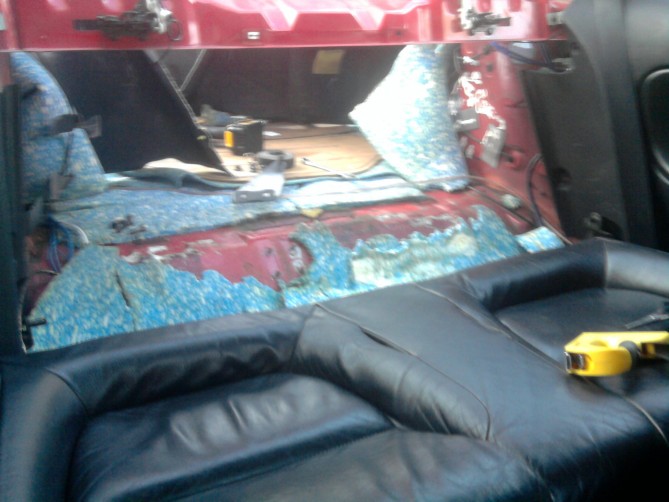

Postprzez szumki44 » 19 kwi 2014, 08:58

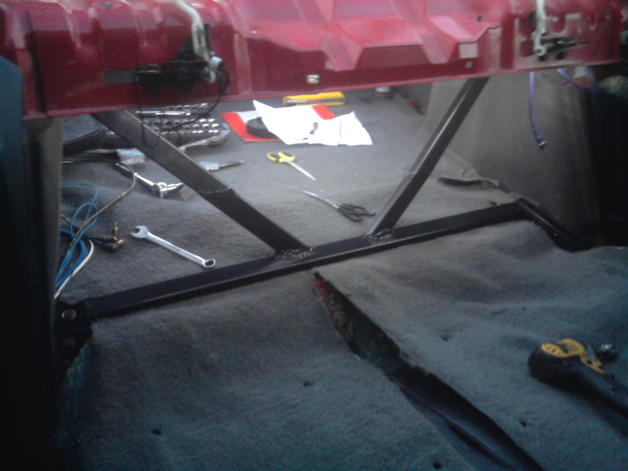

Jak widziałem furka moja miała lekkiego shota w tył :) pewnie nic poważnego ale było, poza tym jak zrobiłem zawiechę to wszystko zaczęło skrzypieć :D więc dałem te rozpórki i jest cud miód i malina. Teraz mogę dojść do wniosku że tak fabryczny się prowadził :) Z tym "x" sprawdzę ale raczej nie wykonalne bo chcę mieć możliwość demontażu a jak dam X to nie wiem czy to wyciągnę :D

Postprzez szumki44 » 19 kwi 2014, 13:17
idę zaraz spawać :P wejść wejdzie ale czy wyciągnę jak to przyłapie ??? :D hahahah :) będzie wesoło ;)
:D Udało się nie ma łatwo ale dało radę :) Fotki wieczorem :)

Postprzez MX6-CZARNY » 20 kwi 2014, 18:32
A czemu nie X? I dlaczego ukośne poprzeczni nie są z jednego kawałka?

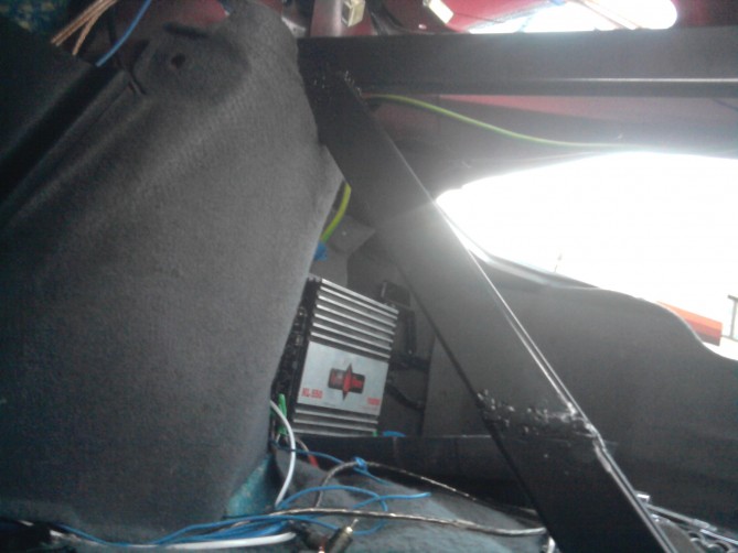

Postprzez szumki44 » 20 kwi 2014, 22:51
bo dolna z gorna nie sa w jednej lini :) i przy "przyłapaniu" po wyciagnieciu i zaspawaniu pozaa autem okazalo się że w trakcie wyciagania przestunoł sie spaw o kilka milimetrow i nie moglem juz spasowac :( wiec nacielem i zgielem by weszlo i obspawalem :D . Pozatym zrezygnowalem z x ze wzgledow na estetyke :) Ważne że działa teraz jest roznica jak by z 15stek na 17 sie przerzucic :) i co najwazniejsze nic nie trzeszczy i nie stuka. i trzyma sie drogi fajnie :) warto :) miec chociaz gorne rozporki w takich autakach jak nasze z przebiegiem na naszych drogach ...

Postprzez pawelc » 22 kwi 2014, 06:17
kto to spawał powiedz ? ,wygląda tragicznie ,szkoda browarów na takie spawanie ;)

Postprzez szumki44 » 22 kwi 2014, 11:41
powiem tak :P jak sie robi to po 4 piwach :D i <ganja> to ciężko o ładne spawy spawareczką w drucie proszkowym :D o mocy 120 A :D na 230v za 400 zl :D Ważne ze tyle to te spawy wytrzymają. Niestety nikt nie chciał mi tego na aucie robić . Za spawanie w warsztacie przedniej krzyknęli mi 100 zł :D więc nawaliłem glutów mocno :D ale szlifować już nie chciałem :D wywalone :) Tego nie widać :D

Postprzez MX6-CZARNY » 24 kwi 2014, 11:31

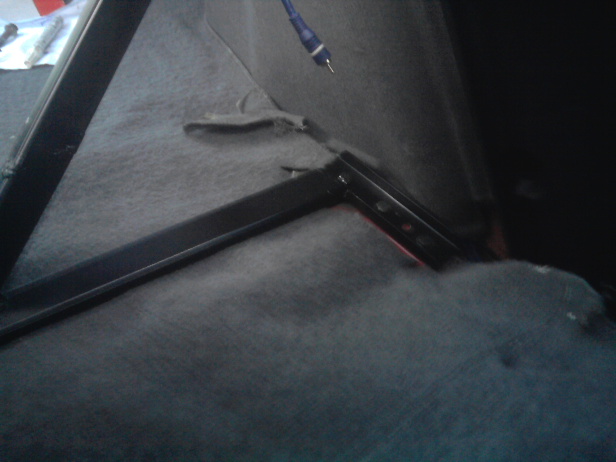

Jak otworzysz bagażnik, to za każdym razem musisz patrzeć na niewyszlifowane spawy :P

Postprzez szumki44 » 24 kwi 2014, 16:58

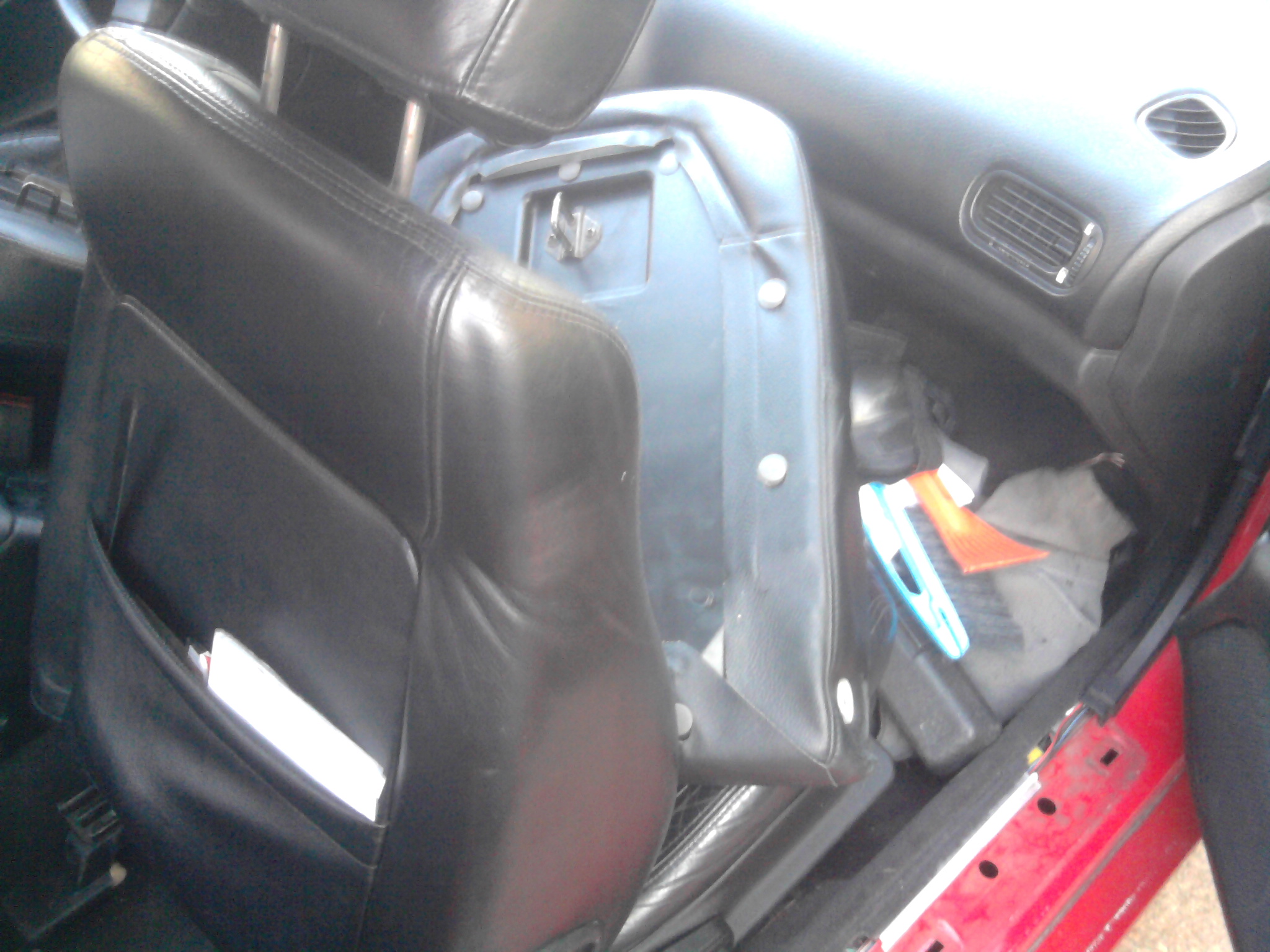

Dupa nie widać nic :) Spawy są od foteli :) TADAM
