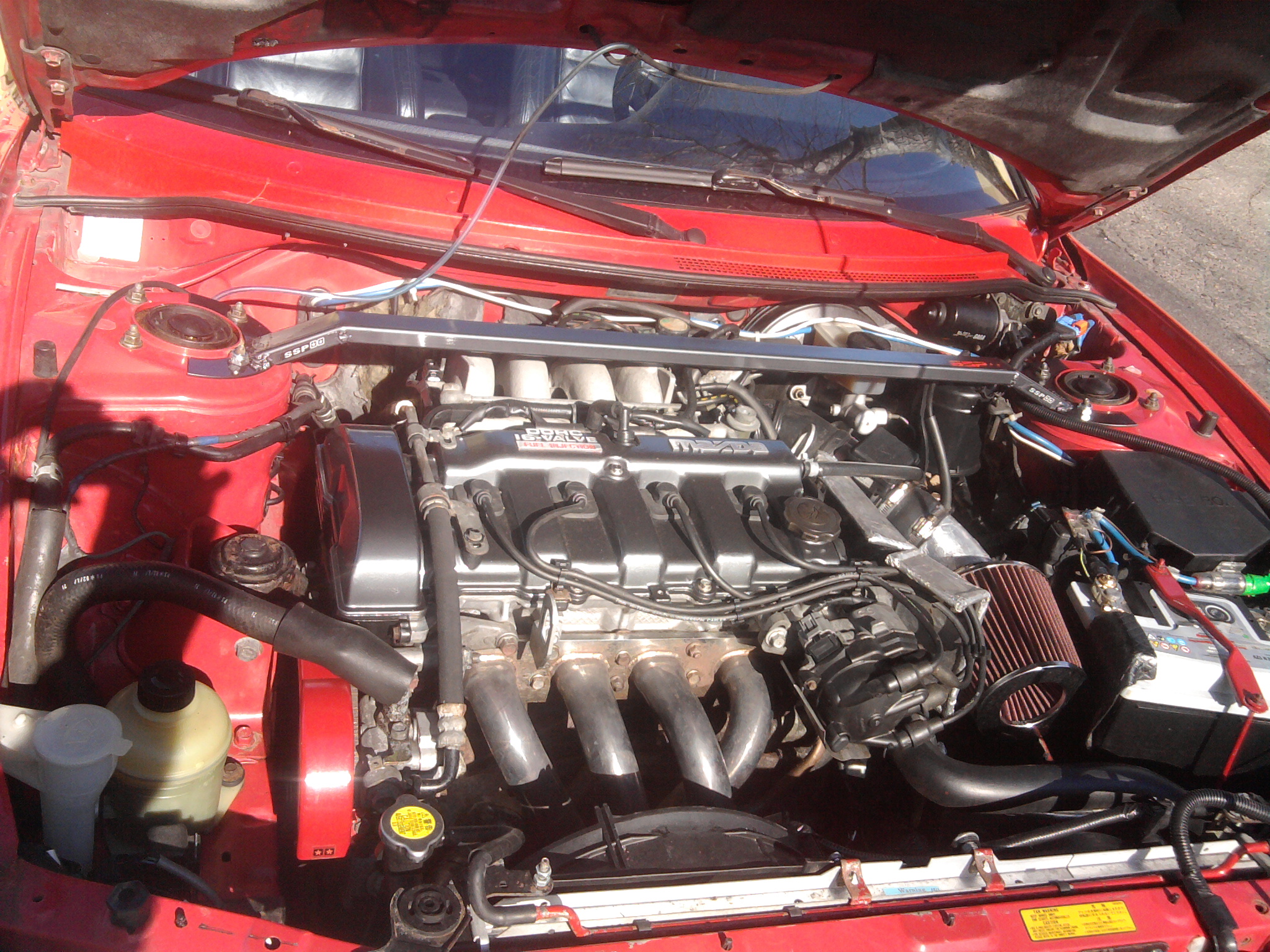

Postprzez szumki44 » 15 kwi 2014, 14:02

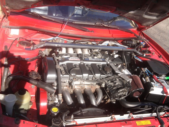

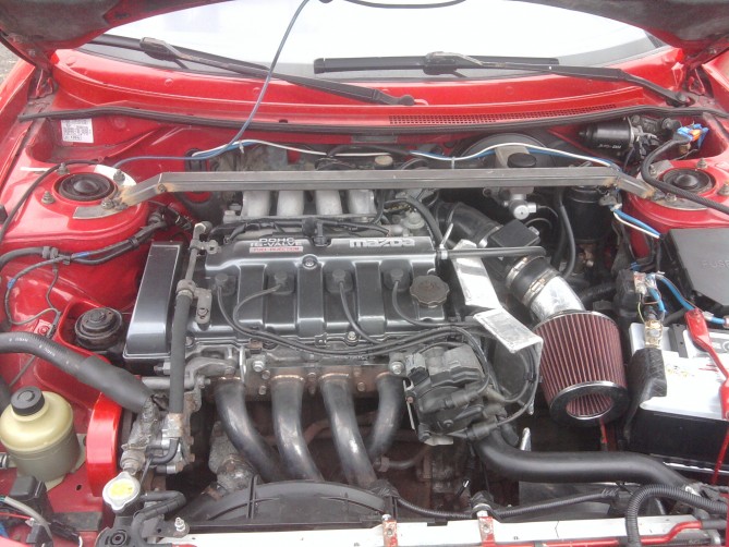

Projekt Rozpórka zaczęty :) Sprzydało by się poukładać pod maską troszkę gratów..

Postprzez kamilspider » 15 kwi 2014, 15:33
Panie, zeszlifuj Pan te spawy trochę :P
Jaka grubość materiału?
Czemu nie na 4 śruby?

Postprzez szumki44 » 15 kwi 2014, 16:48
Ej to tylko przymiarka :P Spawy zeszlifowane :D Właśnie schnie po malowaniu :) A po co na 4 śruby ? skoro cała siła i tak idzie na pierwsze 2 ? poza tym Spider przecież to 2.0 :D nie 2.5 :D do 2.0 to wystarczy :D <lol>
Grubość 40x20x2mm to wystarcza.

Postprzez kamilspider » 15 kwi 2014, 17:27
Żeby było ładnie :P
Czym wycinałeś księżyce?
2mm w profilu wystarczy, ale w księżycu mogłeś dać coś grubszego.

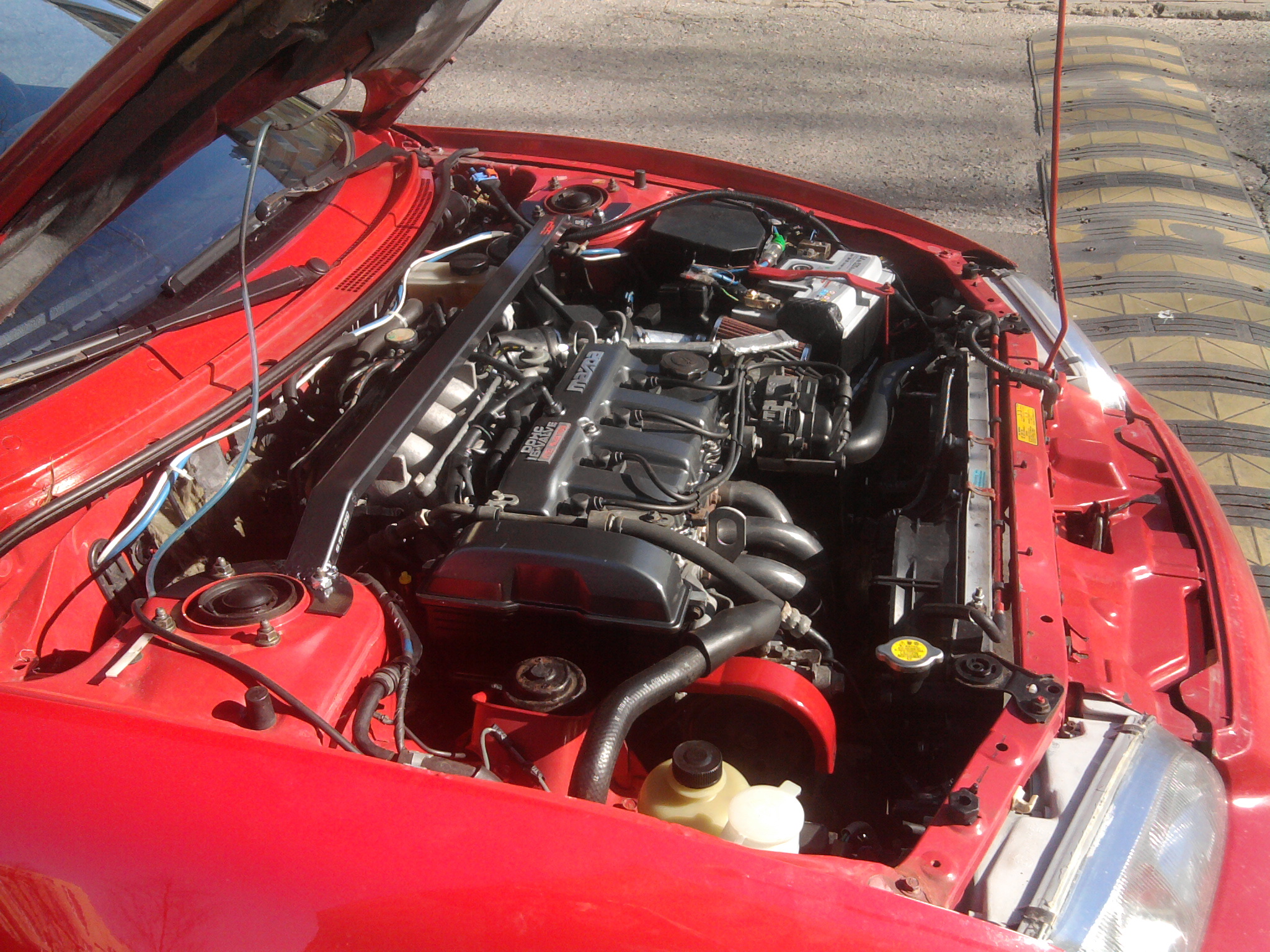

Postprzez szumki44 » 16 kwi 2014, 14:27
Gotowe :) Co do "szlifowania spawów" proszę nie komentować nie chciało mi się :D
Rozpóreczka działa fajne wrażenia dla zmęczonej ramy jest na +++ :)

Postprzez Bounty » 16 kwi 2014, 17:49
No spisales sie;)
Od: 1 maja 2013, 11:36
Posty: 1903 (1/0)
Auto: Toyota Celica 1,8 '00
Było:Mazda MX-6 2.5 V6 96
Postprzez Crenshaw » 16 kwi 2014, 18:33
super ta rozpórka, jak byś nie pokazał, że sam ją robiłeś to bym pomyślał, że jakaś ori JDM'owa :P

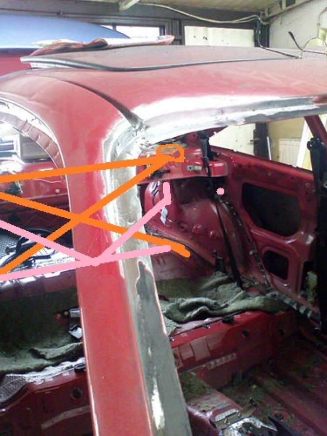

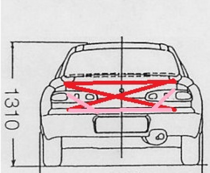

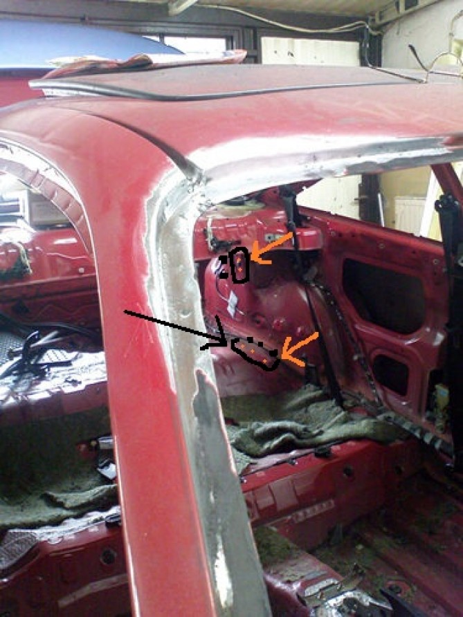

Postprzez szumki44 » 16 kwi 2014, 19:59
Thx :P ale za to z tyłu będę mieć przygodę :( zauważyłem faje otwory z gwintem w kielichu :) ale okazały się za słabe :} w 626 jest tam wzmocnienie.. więc będzie trzeba zrobić inaczej :D
Tutaj projekt :P
Zdjęcia DamianMx6 (viewtopic.php?f=314&t=97306)
Czerwony – Który wykonam :)
Czerwony+Różowy= Różowy może dorzucę ??? czy nie ma sensu ????

Postprzez kamilspider » 16 kwi 2014, 20:39
Czerwone wystarczy za świat :D
Już dawno mówiłem, żebyś zrobił pełną klatkę to będziesz miał usztywnione auto ;P

Postprzez szumki44 » 16 kwi 2014, 22:28
za słaba moc do stosunku masy by było :D

Postprzez MX6-CZARNY » 17 kwi 2014, 13:49
Powinno się najlepiej zrobić czerwone + rozpórka pozioma różowa, razem do kupy.

Postprzez szumki44 » 17 kwi 2014, 21:06
mam materiał ale wada jest taka że czasem będę używać bagażnika więc będę musiał mieć rozpórkę którą będę mógł szybko zdemontować. Policzę wyliczę i zobaczymy :)

Postprzez kamilspider » 18 kwi 2014, 08:22
Nie możesz dać spokoju z tymi rozpórkami? :D Załóż tylko na kielichy i po sprawie.

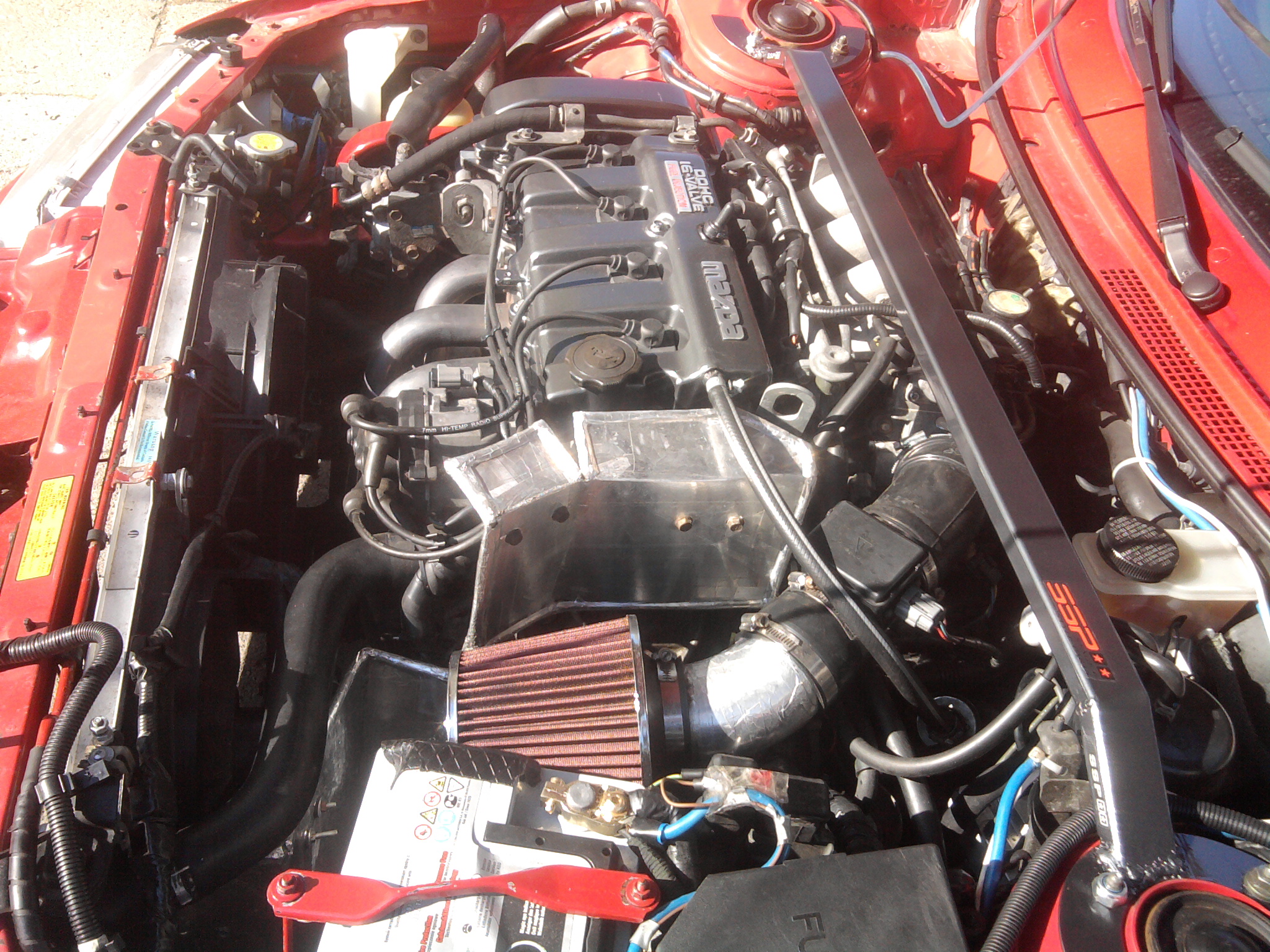

Postprzez MX6-CZARNY » 18 kwi 2014, 09:51
Mnie chodziło, żebyś robił coś takiego:

Postprzez szumki44 » 18 kwi 2014, 15:36
Papi napisał(a):ostro widze sie dzieje :P
Widzisz ty masz seryjnie w xedzie a ja muszę kombinować ...

Postprzez Papi » 18 kwi 2014, 15:37
no jest seryjnie ale powiem szczerze ze na 18/30 profilu to strach czasami mialem ze te rozpurki nie wytrzymają :P
