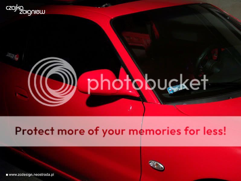

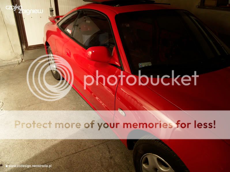

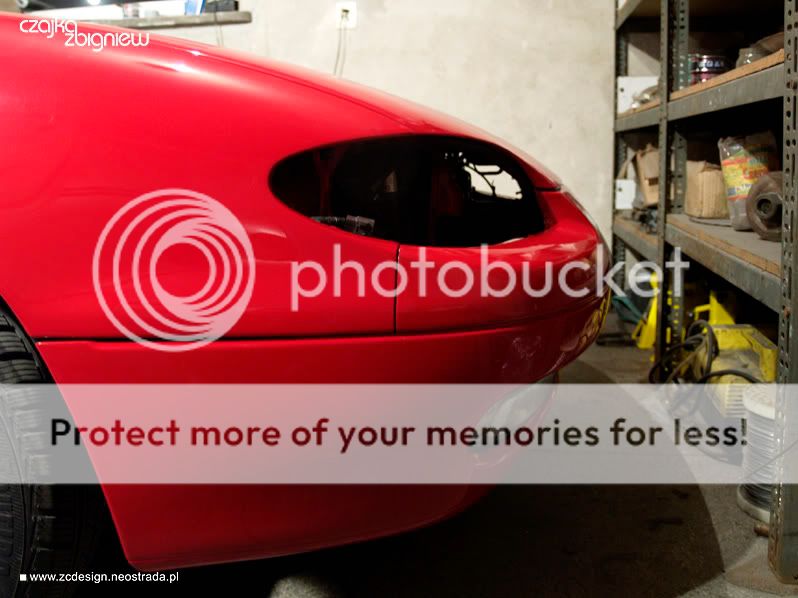

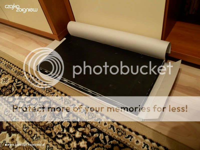

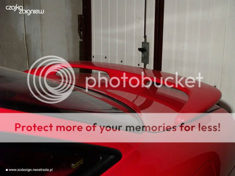

Pora pokazać, co działo się z moją Mazdą, a dziać jeszcze się będzie. Zapraszam.
Podzielę tego posta na części, które będą zaczynały się opisami.
Dużo fotek

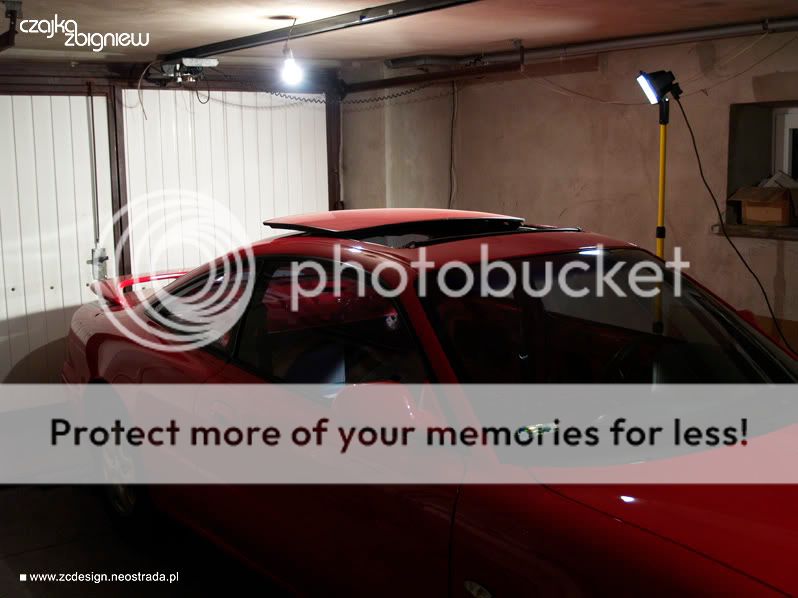

Na pierwszy ogień fotki mazdy jadącej do lakierni.
Jak widać wybebeszyłem wnętrze i oddałem auto firmie od wycinania szyby.

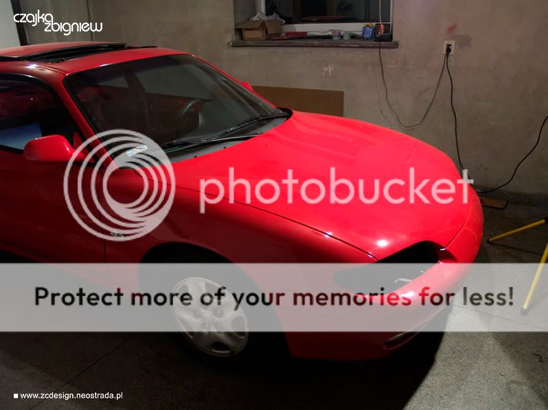

Zdecydowałem się na pomalowanie całego auta, ale tym razem dokładniej niż ostatnio, pewnie wielu z was uzna to za głupotę.
Mam wyremontowany silnik, zregenerowane zawieszenie, układ jezdny, hamulce i nie mam zamiaru rozstawać się z tym egzemplarzem
Czemu pomalowałem całe auto?
Chciałem naprawić błąd, który popełniłem wcześniej, czyli malowanie auta bez wycinania szyb, bez malowania wnęk, chciałem usunąć dziurę po korku wlewu gazu, którego już dawno nie ma, założyłem klapę i spoiler od v6, pojawiła się rdza w tylnych nadkolach, delikatna rdza we wnęce szyby przedniej, wróciły klamki, przód został uszkodzony.
Nie opłacało się bawić w malowanie punktowe, czy malowanie elementów.
Mazda dostała taki sam kolor, została zakonserwowana w miejscach gdzie po lakierowaniu byłoby to nie mozliwe.
Mam już w domu preparaty do konserwacji podwozia i profili zamkniętych firmy Noxudol, którymi dokończę zabezpieczanie autka przed korozją.

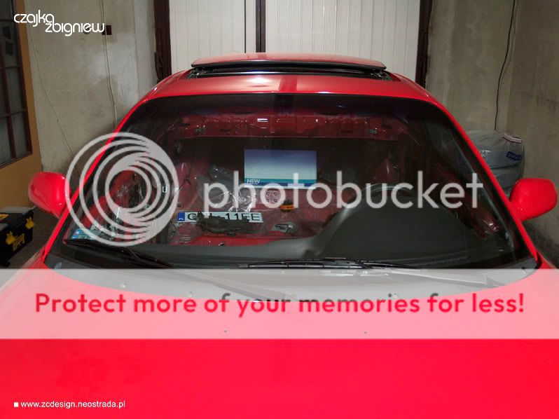

Poniżej zdjęcia pomalowanej, zaraz przed wklejaniem szyb.
Starą pościeraną, poodbijaną i już raz klejoną szybę zastąpiła nowa. Stara pękła w miejscu klejenia, przy demontażu.

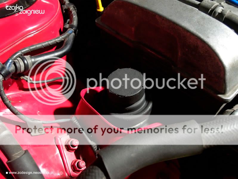

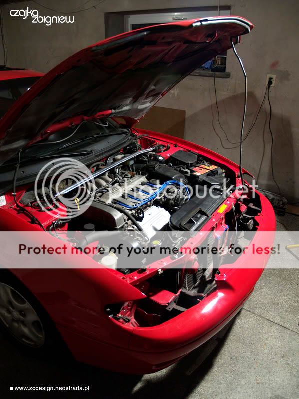

Częściowo poskładałem mazdę i wyczyściłem komorę silnika.
Zdobyłem ostatnio dużo, oryginalnych spinek różnego rodzaju "ograbiając" dwie 626 na szrocie.

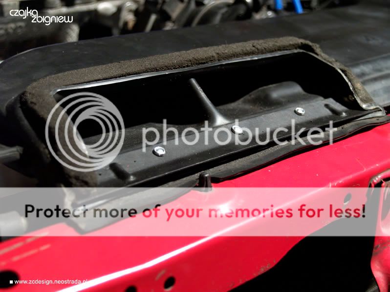

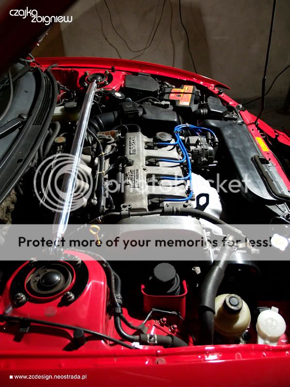

Oczekując na zamówioną konserwację Noxudol, wykręciłem wiele elementów komory silnika, wyczyściłem, a to co trzeba było odrdzewiłem i pomalowałem. Wyczyściłem karoserię komory silnika w widocznych miejscach i tych ukrytych pod wymontowanymi rzeczami.
Nie ruszałem jeszcze pokrywy głowicy, bo mam drugą i nad nią się będę pastwił, jeszcze nie będąc zdecydowanym między polerką, a czarnym półmatem.
Chcę żeby komora była zadbana i schludna.

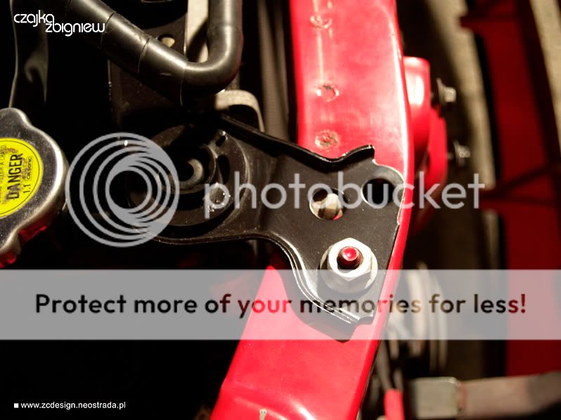

Pod maskę trafiła też, nowa rozpórka i tu chciałem podziękować koledze PawłowiMX6.

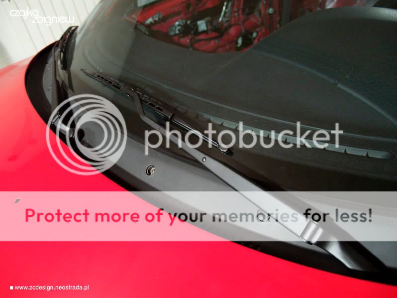

Na zdjęciach widać też zamontowane ramiona wycieraczek, o których regeneracji pisałem parę stron wcześniej.

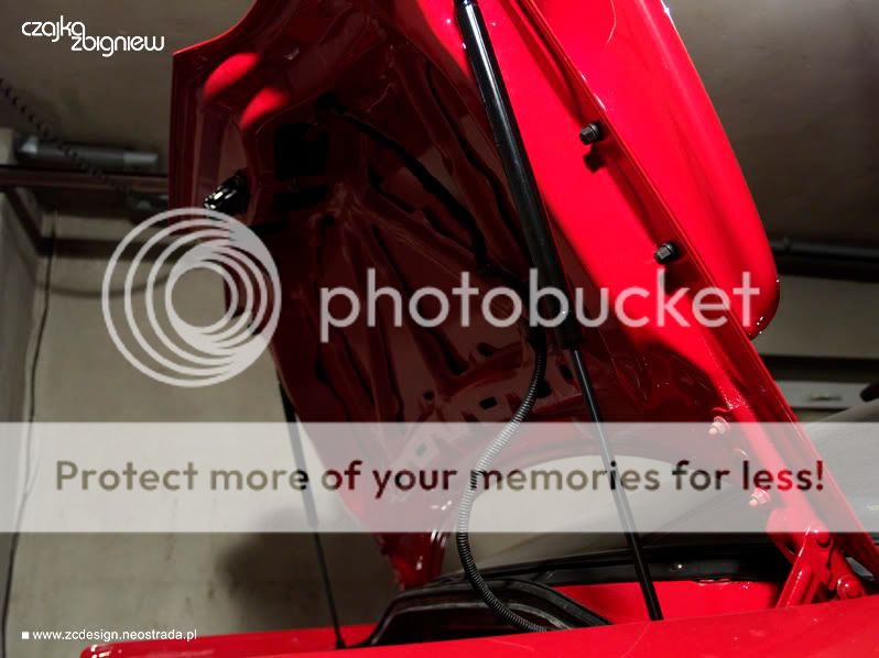

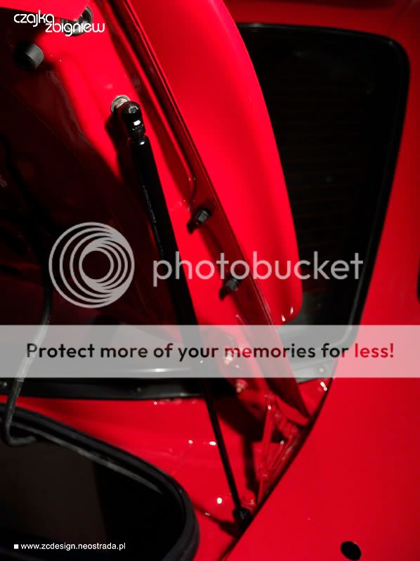

Są w końcu dwa siłowniki klapy bagażnika (Daewoo Matiz, polecam), a nie jeden. Dzięki nim wszystko ładnie się spasowało

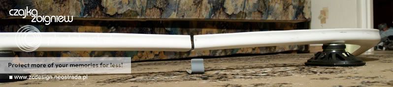

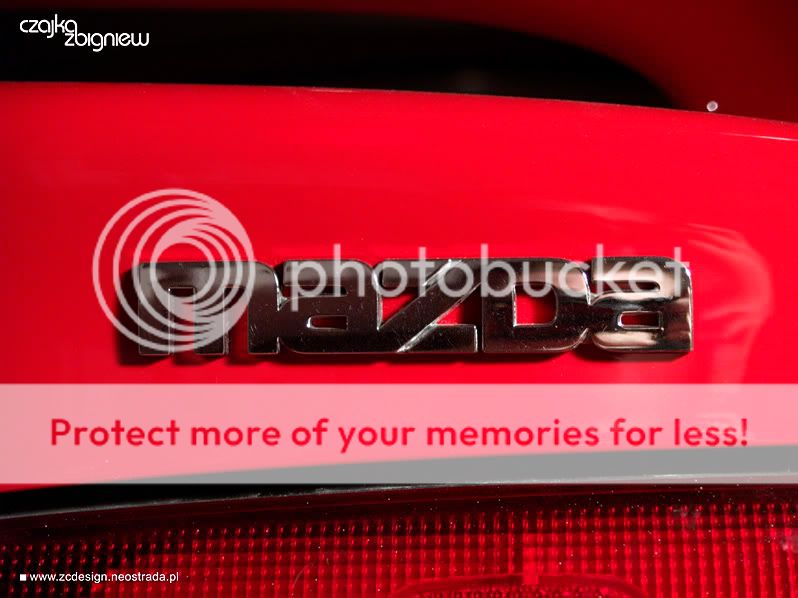

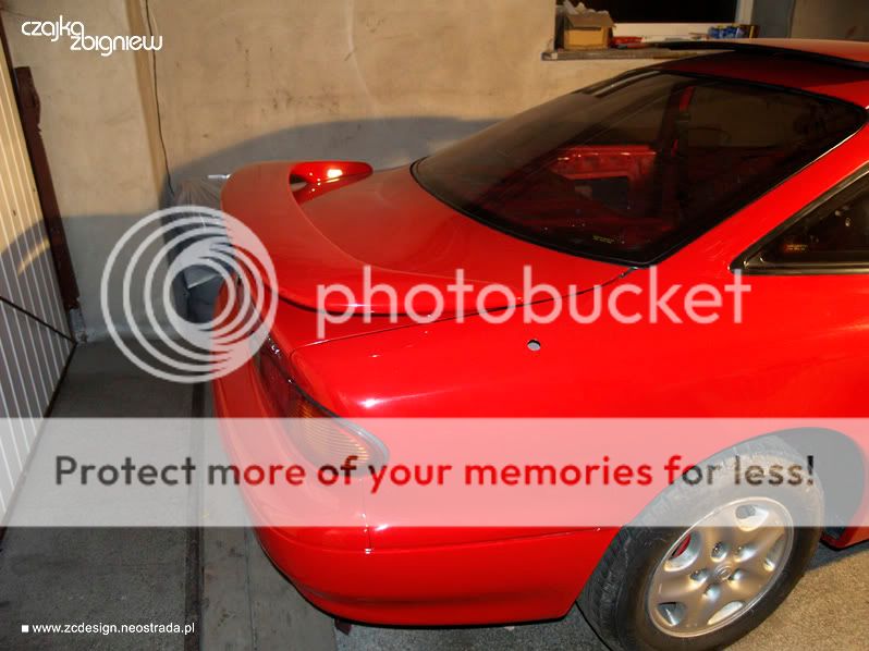

Pomalowałem obwódkę zamka klapy, zaślepki otworów montażowych do relingów i obwódki kierunkowskazów przednich (tych przy reflektorach), były pościerane.

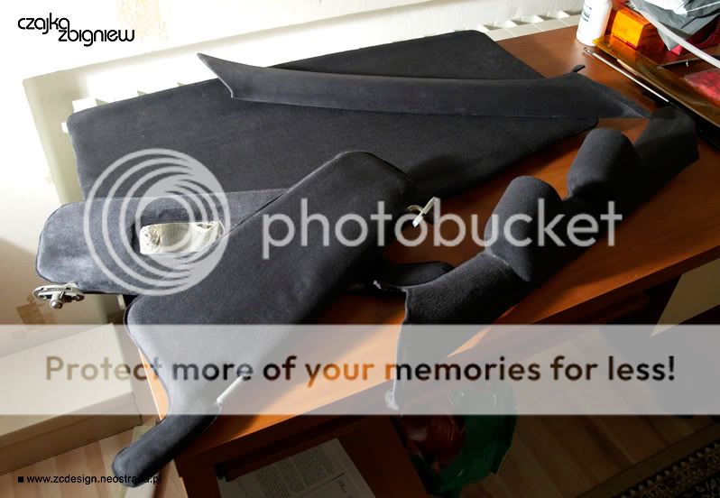

Na ostatnim zdjęciu tej części maty wygłuszające, które trafią na drzwi i brzęczące miejsca karoserii.
Czekające na zamontowanie elementy tapicerki.
Zostały obszyte Alcantarą w firmie Black Sun z Torunia.
Zdobyłem mocowania podsufitówki, których nie było, część z nich jest seryjnie przyklejona na klej, który pęka przy demontażu.
Przed obszyciem przynitowałem je porządnie
Dokładka zderzaka przedniego LSi – tu nic więcej pisać nie muszę
Tyle na razie, w miarę możliwości będę aktualizował temat.
