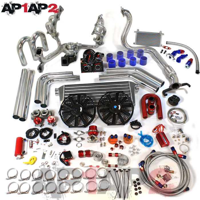

Porozmawiałem dziś trochę z MIRU na temat turbo, sporo sie dowiedziałem i nie wiem czy jest sens pchać się w KL-ZE. Turbo do zwykłego KLa już da ogromną moc.
Myślę konkretnie o zestawie jak na foto:
Jest tu w zasadzie wszystko czego trzeba a nawet więcej i cena rewelacyjna bo 3000zł z małym okładem razem z transportem do Polski. Więc skoro miałem kupować same kolektory 6-2-1 za 1000zł, to wole dorzucić 2000 i mieć do kolektorów turbo <czarodziej>
KL-ZE mógłbym ewentualnie kupić żeby silnik był bardziej wytrzymały, a nie ze względu na wieksza moc. Wsadzić wtedy do siebie tylko blok z głowicami ZE (i ew kolektorem dolotowym) a reszte zostawić moją.
Ale to pod warunkiem że znajdę goły KL-ZE w przystepnej cenie.

Auto: Xedos 6 KLZE

Postprzez MIRU » 8 gru 2013, 20:53
Ja tam nie myslałbym o ZE tylko za tą kwote kupić korby z milleniS i zrobić swojego KL'a pod turbo <ok>
tak btw nie dam głowy ale wydaje mi się ze korby sa takie same dla KL i ZE więc wytrzymałosc taka sama :)

Postprzez voytecku » 8 gru 2013, 20:59
Setritus napisał(a):czy jest sens pchać się w KL-ZE.
Jest, tylko trzeba sie potem umiejetnie nim zajac, zeby byl trwaly :)
Setritus napisał(a):cena rewelacyjna bo 3000zł z małym okładem razem z transportem do Polski.
To juz lepiej wyrwac zestaw biturbo, bo nie bedzie kosztowal wiele wiecej :)
