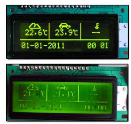

Postprzez Setritus » 1 gru 2013, 21:24
Tańszego nie polecam z dwóch względów, po pierwsze przy temperaturach poniżej zera wyświetlacz w zasadzie nie działa w ogóle. Masz tu zdjęcie wyświetlacza przy temperaturze +25 stopni i -15 stopni.
Jest podobno coś takiego jak kompensacja kontrastu ale też wygląda to potem marnie.
Po drugie OLED jak to OLED jest idealnie czarny, podświetla tylko wymagane pixele, wygląda to ładnie i estetycznie. LCD jest stale podświetlony i w nocy, przynajmniej wg mnie, wygląda zwyczajnie tandetnie <glupek2>
