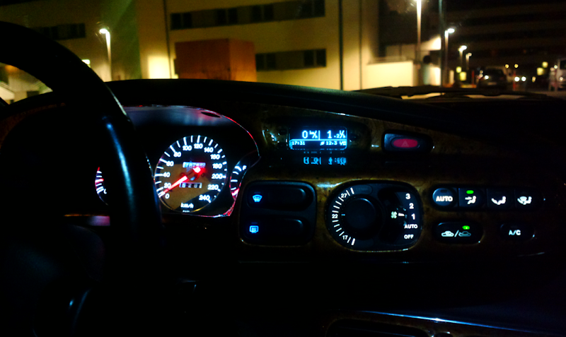

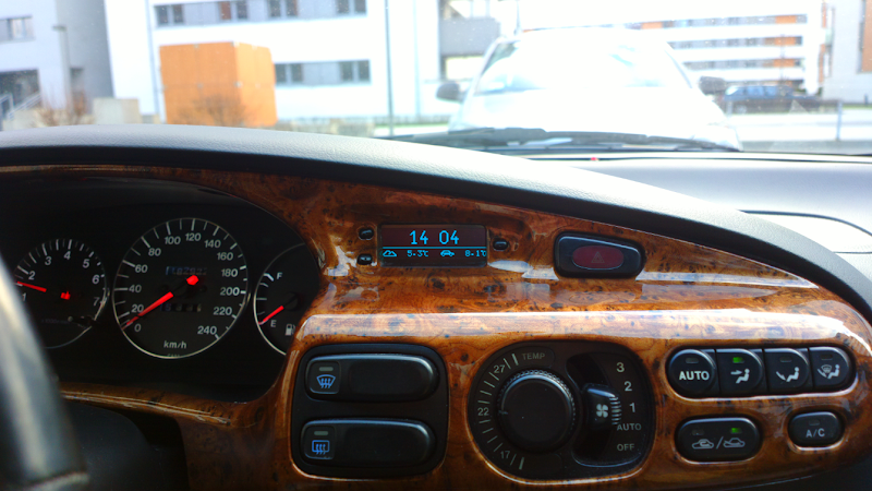

Tymczasem zmontowałem kolejny mod, komputer pokładowy UKP
Liczy średnie spalanie, pokazuje prędkość, chwilowe spalanie, temperatury wewnątrz i na zewnątrz, przyspieszenie 0-100, czas na 1/4 mili, oblicza koszt podróży i ma milion innych przydatnych funkcji
Montaż w miejsce oryginalnego zegarka, nie obyło się bez małej rzeźby ale wyszło pięknie. Przyciski też udało się zrobić w miejscu przycisków od zegarka także montaż bezinwazyjny dla auta
Fajne uczucie widzieć ile w danej chwili połyka mój KL

jaki koszt takiej zabawki?? Może podskoczę do Ciebie to i w moim zamontujesz
Jest wersja za 270 z ekranem LCD i wersja za 370 z ekranem OLED, wybrałem tą drugą bo raz ekran jest ładniejszy i nie bije wiochą w ciemności, dwa OLED jest 0,2" mniejszy od LCD, a chodziło o to żeby zmieścił się w miejsce zegarka. I tak wszedł na styk
