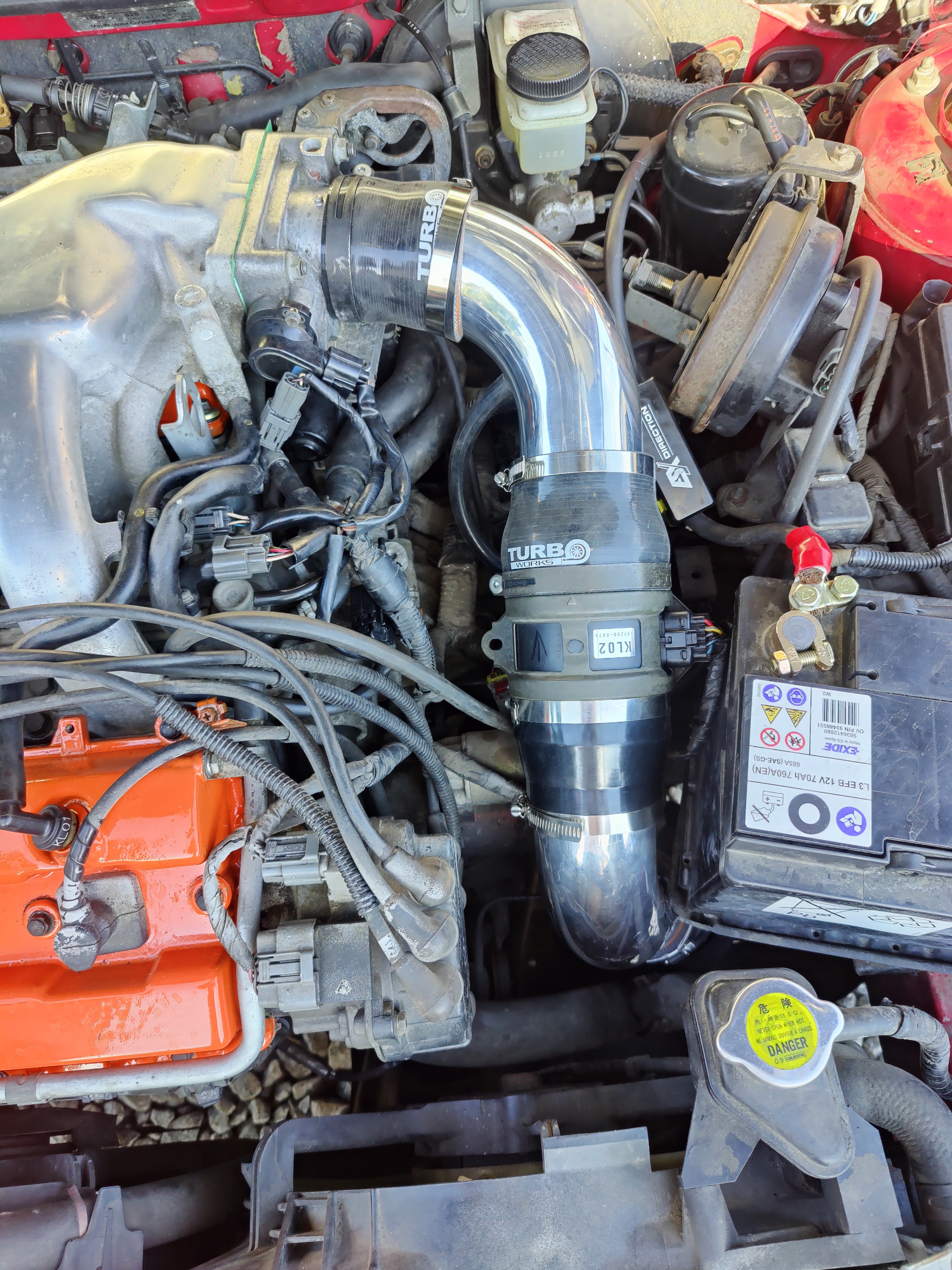

Tak się prezentuje nowy dolot, teraz czekam na wizytę u mechanika, będzie nowa sonda(nie wiem z jakiej firmy najlepiej zamówić, jakąś dedykowaną najlepiej, może coś polecacie?)
Do tego palec rozdzielacza i kopułkę wymieniam.

Sonda to Bosch, NGK (NTK) będzie okej. Czasem Denso. Dedykowana to często przepłacanie za gotową kostkę

MrShaleck napisał(a):Sonda to Bosch, NGK (NTK) będzie okej. Czasem Denso. Dedykowana to często przepłacanie za gotową kostkę
Ja mam zdanie takie. że najczęściej uniwersalna to wyrzucone pieniądze w błoto. Sondy mają różne charakterystyki są i dlatego istnieje takie coś jak dedykowana sonda. To nie jest kwestia tylko i wyłącznie długości przewodów i kostki

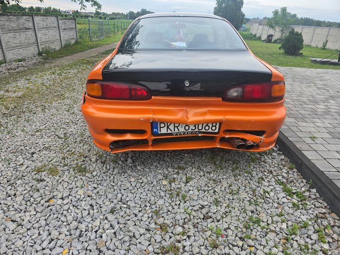

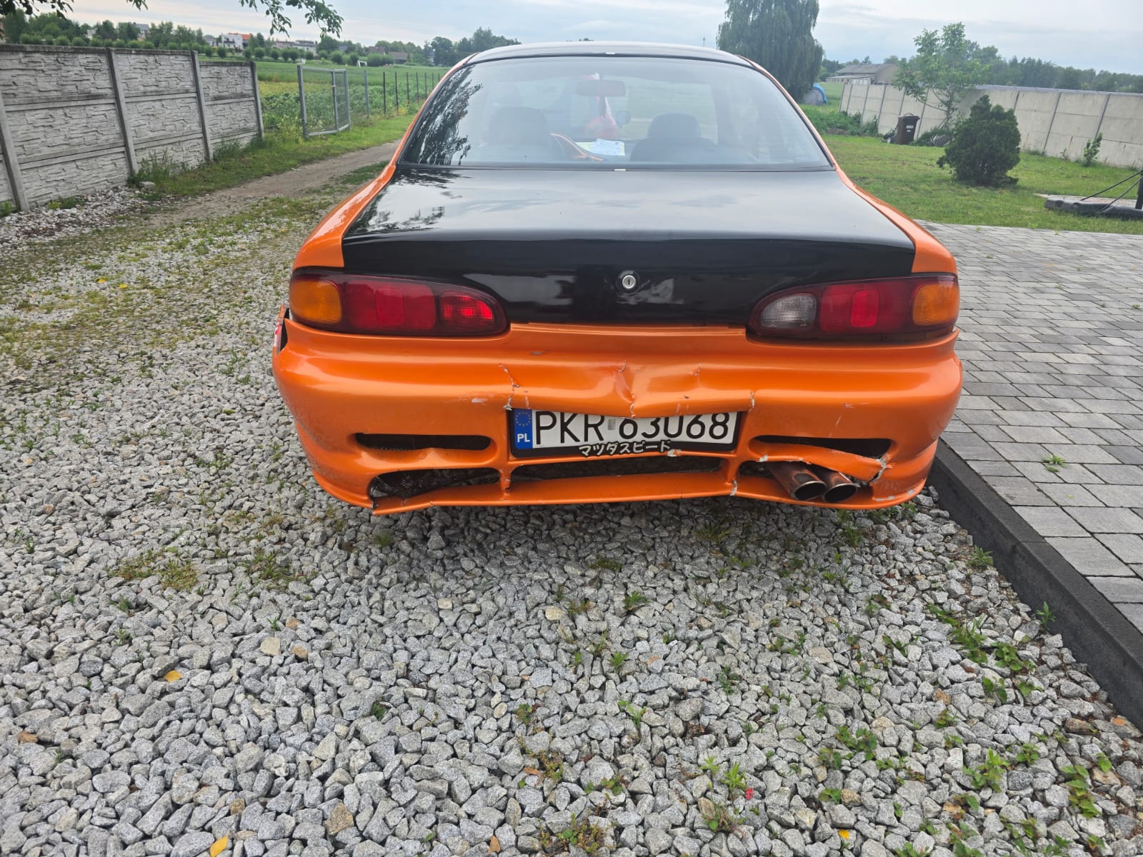

Mazda znowu idzie w odstawke, oczywiście z pomocą bmw, które mi na czerwonym w pupę wjechało.
Zderzak śmietnik, do tego na pewno wydech do zrobienia i sporo innych rzeczy.
Teraz pytanie gdzie znaleźć jakiś zderzak do tego, jeśli nic podobnego nie znajdę to zastanawiam się nad wywaleniem body kitu i dołożyć dokładki z pakietu mazdaspeed ale to chyba jeszcze trudniej znaleźć

Równie trudno będzie znaleźć, ale na pewno wizualnie będzie to fajniejsze w odbiorze
Ładny już klasyk, w fajnym oryginalnym pakiecie to już gratka.
