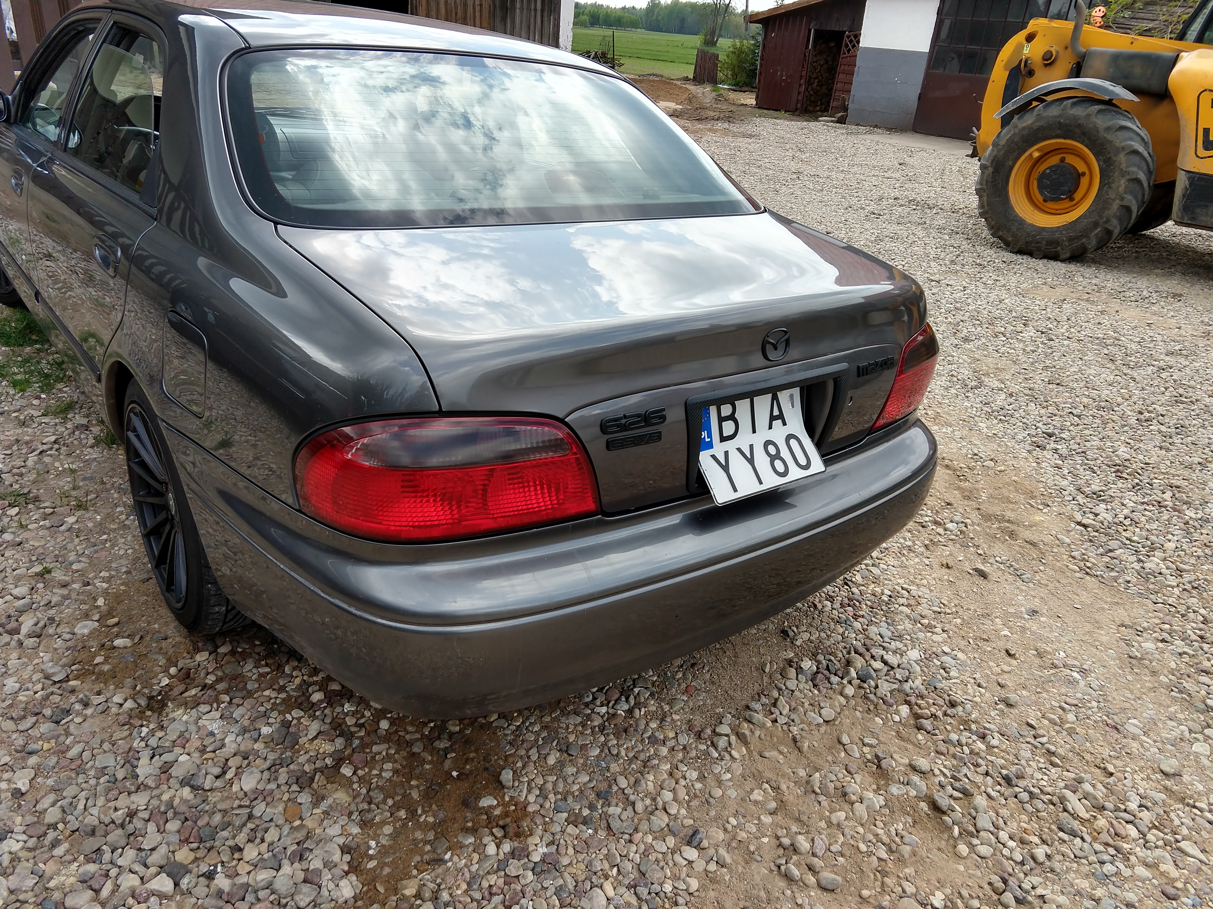

Postprzez Biniu » 17 kwi 2018, 22:05
No i wyszło super. Ładnie siadła ślicznotka
Im trudniej, tym lepiej

Postprzez KUZAJ » 18 kwi 2018, 08:41
Ładnie usiadła. Może pomyślisz nad jakimś dystansem 1cm lub 1.5cm i lekkim negatywem kół :) ??

Postprzez ace-mati » 18 kwi 2018, 14:37
Dzięki za opinie, sam myślałem, że trochę mniej usiądzie, ale jest jak jest :D
KUZAJ napisał(a):Ładnie usiadła. Może pomyślisz nad jakimś dystansem 1cm lub 1.5cm i lekkim negatywem kół
Dystanse mam w późniejszych planach, negatywu nie planuję, zbyt wysoka koza, a poza tym szybciej zużywające się opony zniechęcają mnie do tej modyfikacji... Chyba, że wygram w totka i wpadnie gwint z camber plates.

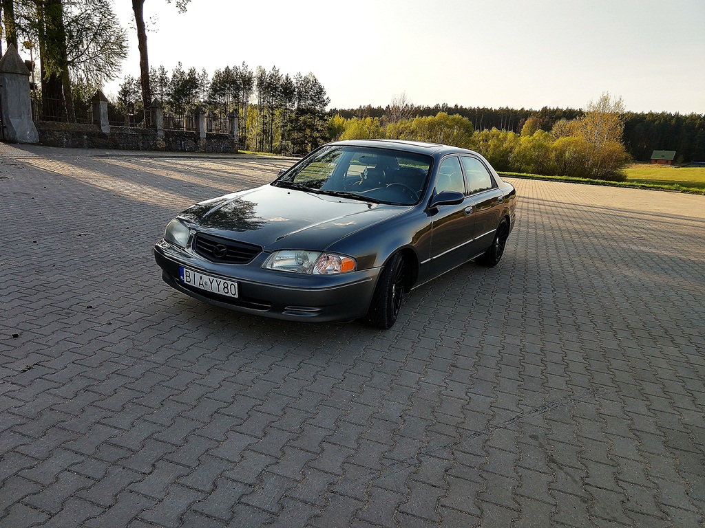

Postprzez ace-mati » 28 kwi 2018, 17:46
Zaczął się długi weekend, nigdzie nie wyjeżdżam więc trochę czasu poświęcę swojej Maździe... Dziś było mycie i sprzątanie. W poniedziałek mija rok od zakupu i myślę, że w końcu uda się wypolerować lampy przednie i założyć przednią górną rozpórkę...
Małe foto. Trochę denerwują mnie przednie drzwi pasażera w innym odcieniu, ale na razie mam ważniejsze wydatki związane z doprowadzeniem auta do jak najlepszego stanu technicznego...

Postprzez ace-mati » 2 maja 2018, 12:36
chmielu_KL napisał(a):No no, coraz lepiej tak trzymaj zazdroszczę długiego weekendu. Ja mam pracujący dodatkowo po 12h :/
Dzięki. Już w piątek też idę do pracy.

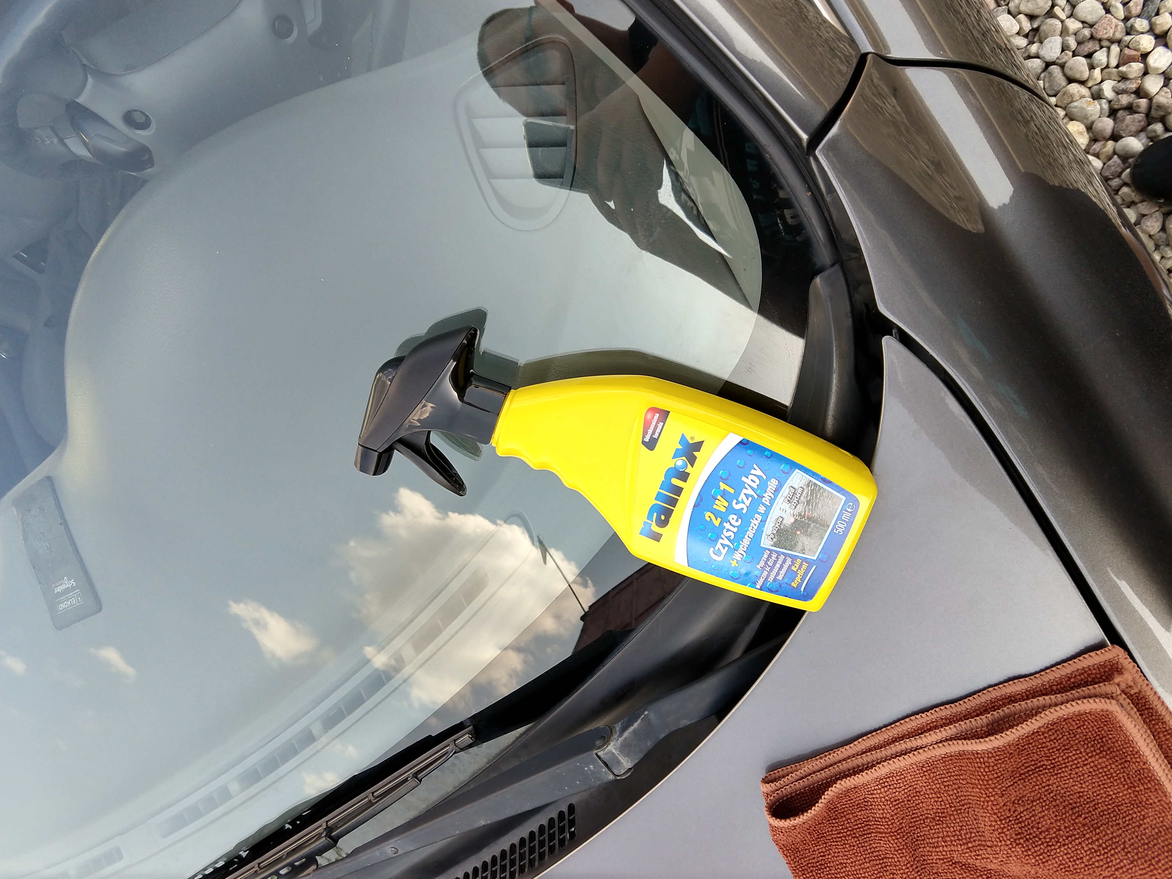

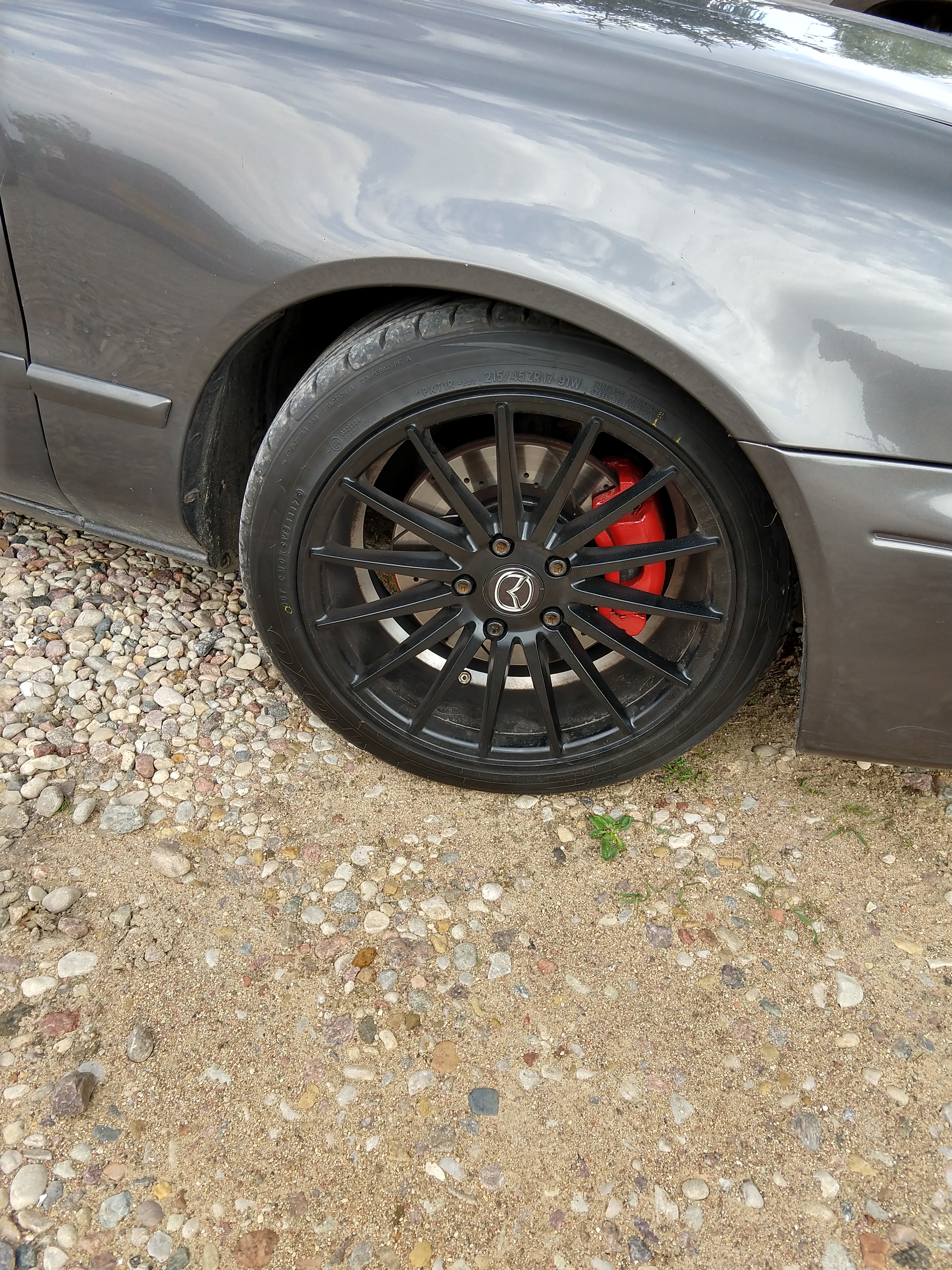

Wczoraj korzystając z ładnej pogody trochę podziałałem przy aucie. A oto efekty:
1. Umyłem szyby nowym środkiem rainX 2w1 czyli mycie i niewidzialna w jednym. Wczoraj był test i zdało to egzamin :D
2. Pomalowałem zaciski przód i tył na ciemno czerwony kolor/
3. Pomalowałem emblematy gumą w spreyu żeby w razie czego można było szybko wrócić do oryginału. Ramka pod tablicę została oklejona folią carbon tak samo jak chrom na grillu i chrom ramki wokół szyb/
4. W końcu po roku czasu wypolerowałem lampy przód, wpadły też żarówki osram cool blue intense.

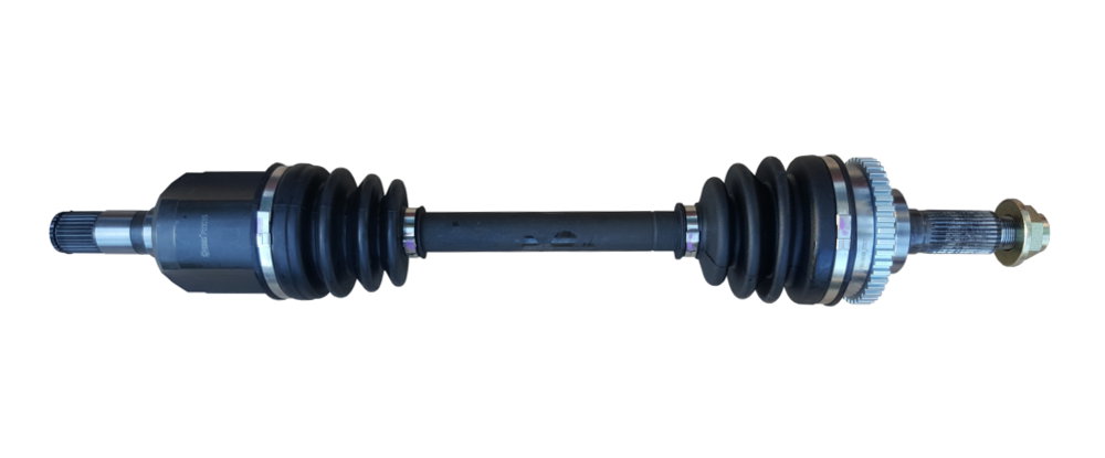

Witam. Po obniżeniu, niestety, ale podczas jazdy pojawiły się wibracje na podłodze zwłaszcza podczas przyśpieszania. Autko trafiło na podnośnik i po głębszych oględzinach okazało się, że oba przeguby wewnętrzne swoje najlepsze czasy mają za sobą, więc wpadły dwie nowe kompletne półosie i łożysko podpory półosi i jest oczekiwany spokój :D

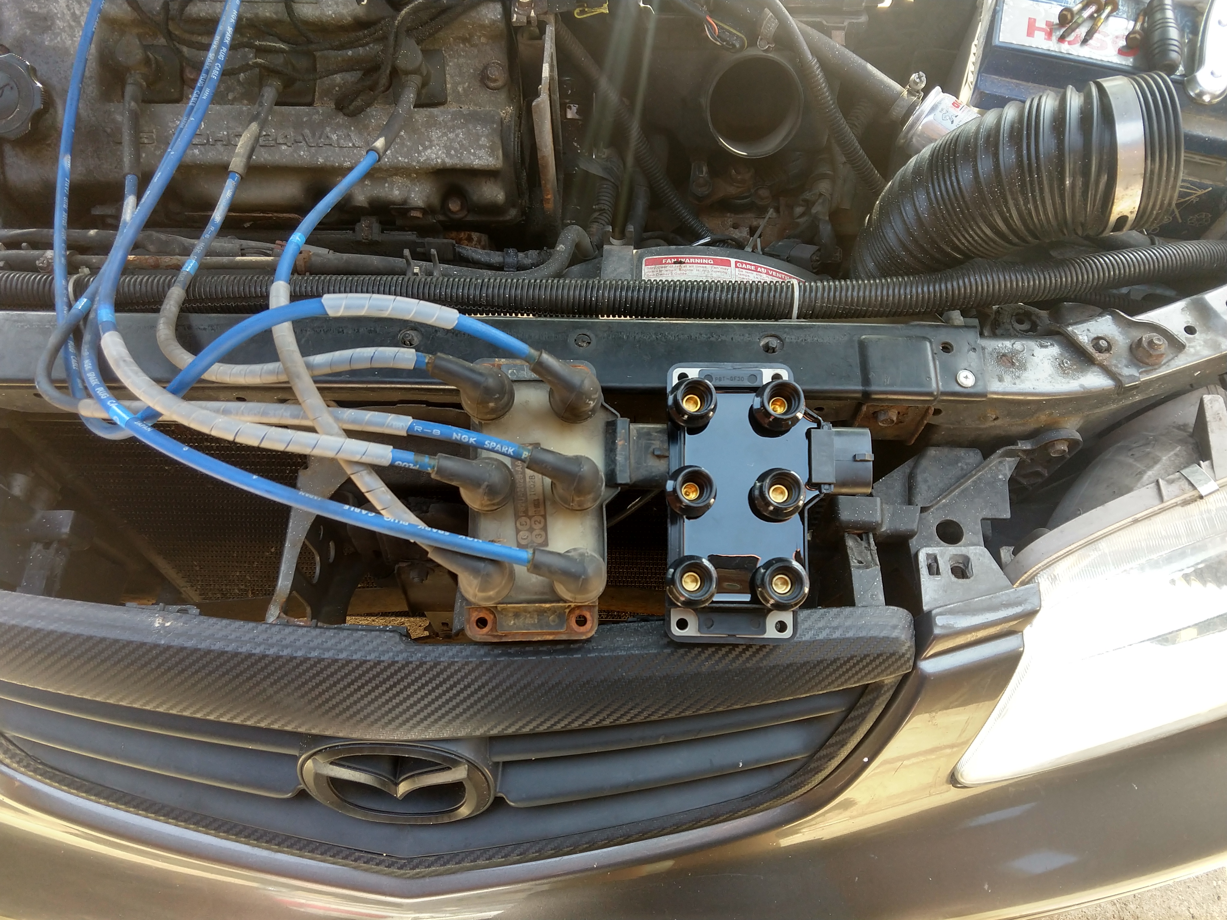

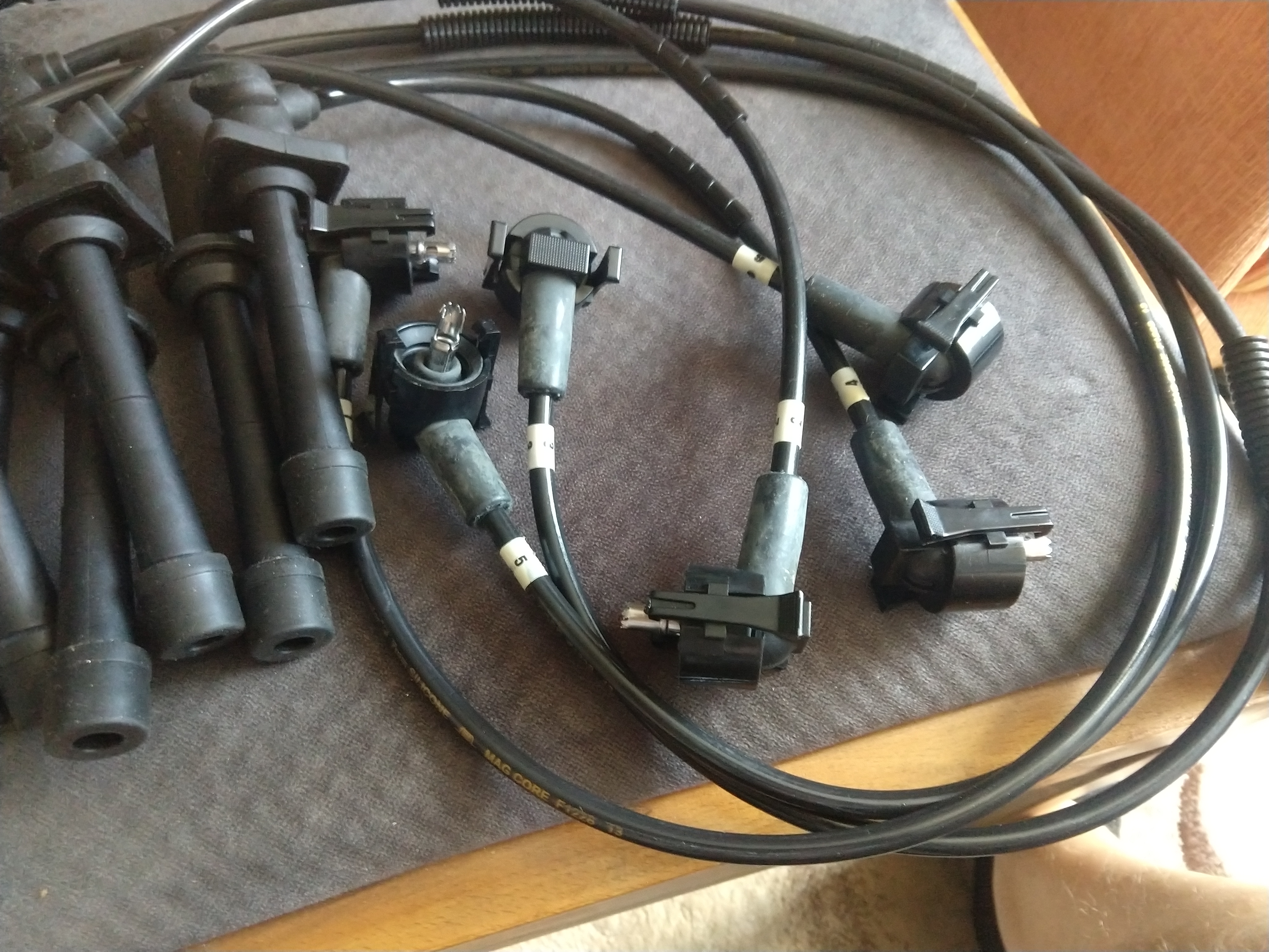

Witam. Dziś korzystając z wolnej chwili wymieniłem cewkę na nową + przewody wysokiego napięcia, które wczoraj przypłynęły z USA...
Przewody z wersji europejskiej nie do końca pasują prawidłowo do cewki <glupek2> , po za tym trafiłem na jakieś dziadowskie ngk, ponieważ po niecałym roku miały już przebicie :( , cewka też już miała swoje lata, więc wpadła nowa...

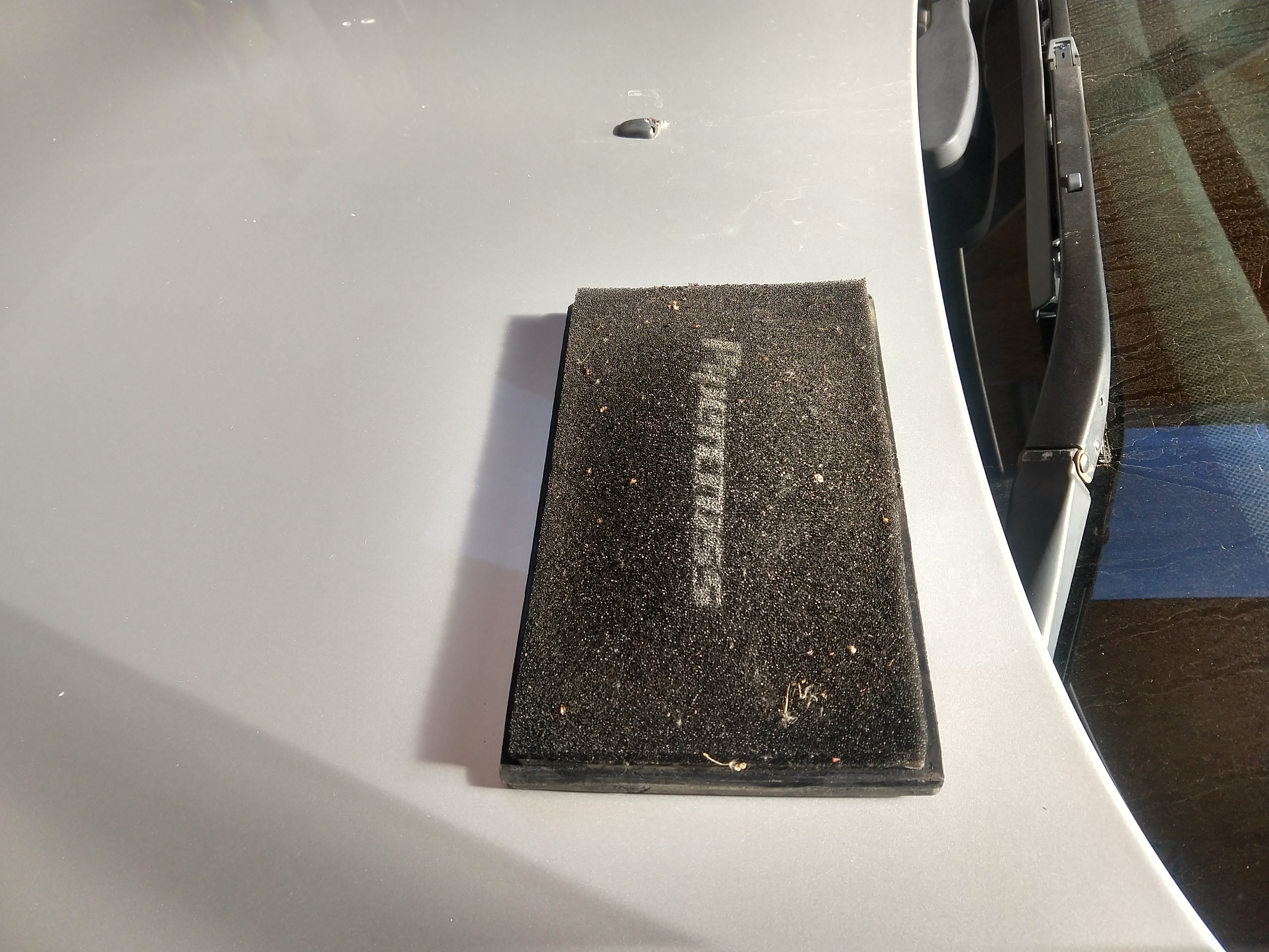

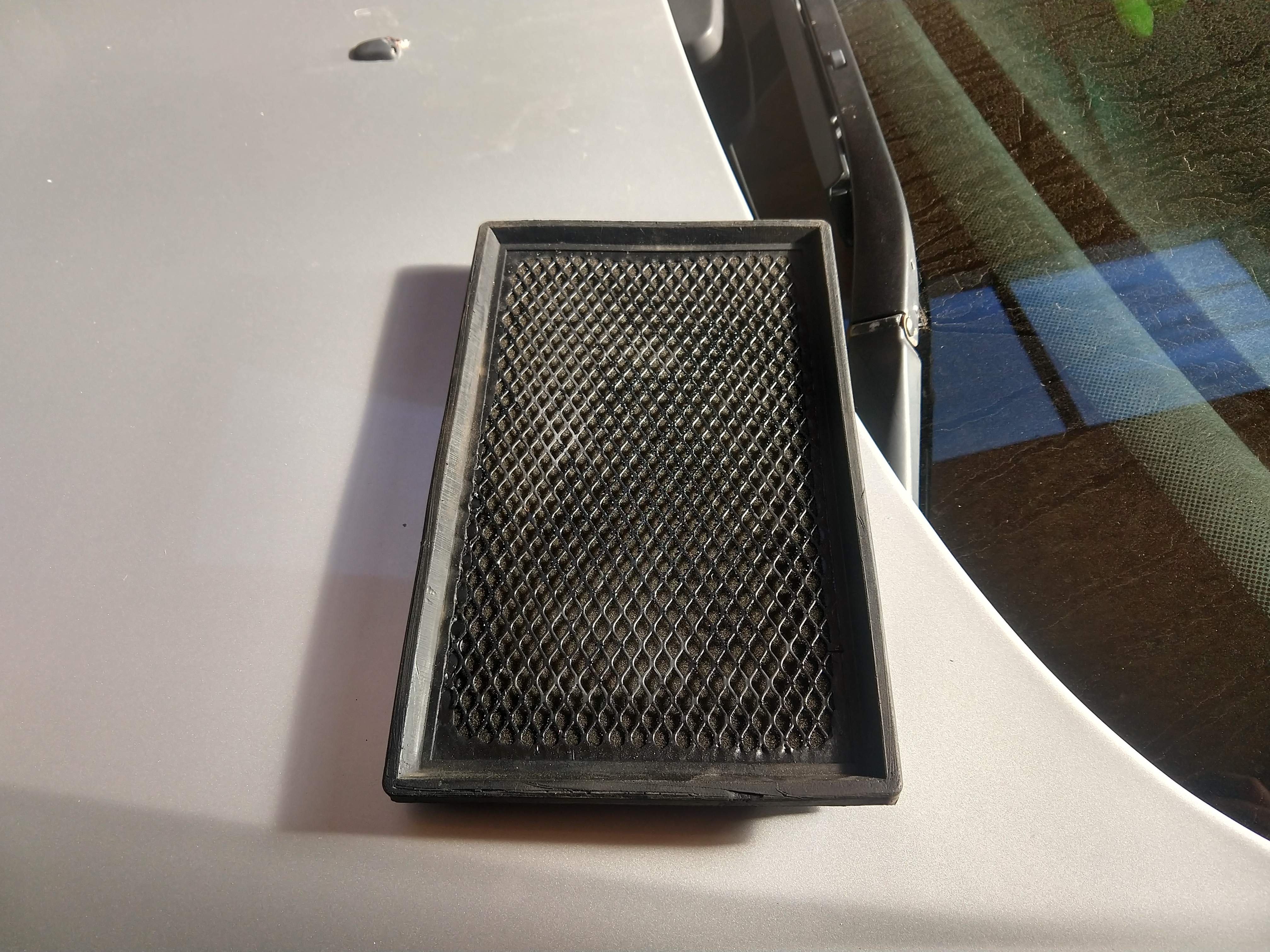

Minęło też prawie 10tys kilometrów, więc zajrzałem do filtra powietrza. Wygląda jak na zdjęciu. Umyłem go naoliwiłem i śmiga dalej. W następnym tygodniu planuję serwis olejowy.

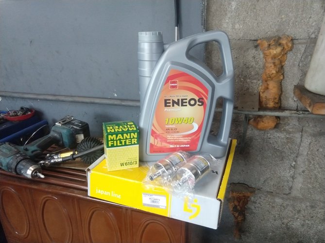

Dziś wybiło 216tys mil więc czas na serwis olejowy:
Olej Eneos 10w40
Filtr Mann W610/3
Filtry gazowe Czaja fl-03

ten filtr powietrza to też nie najlepszy pomysł, przez niego może paść przepływka
