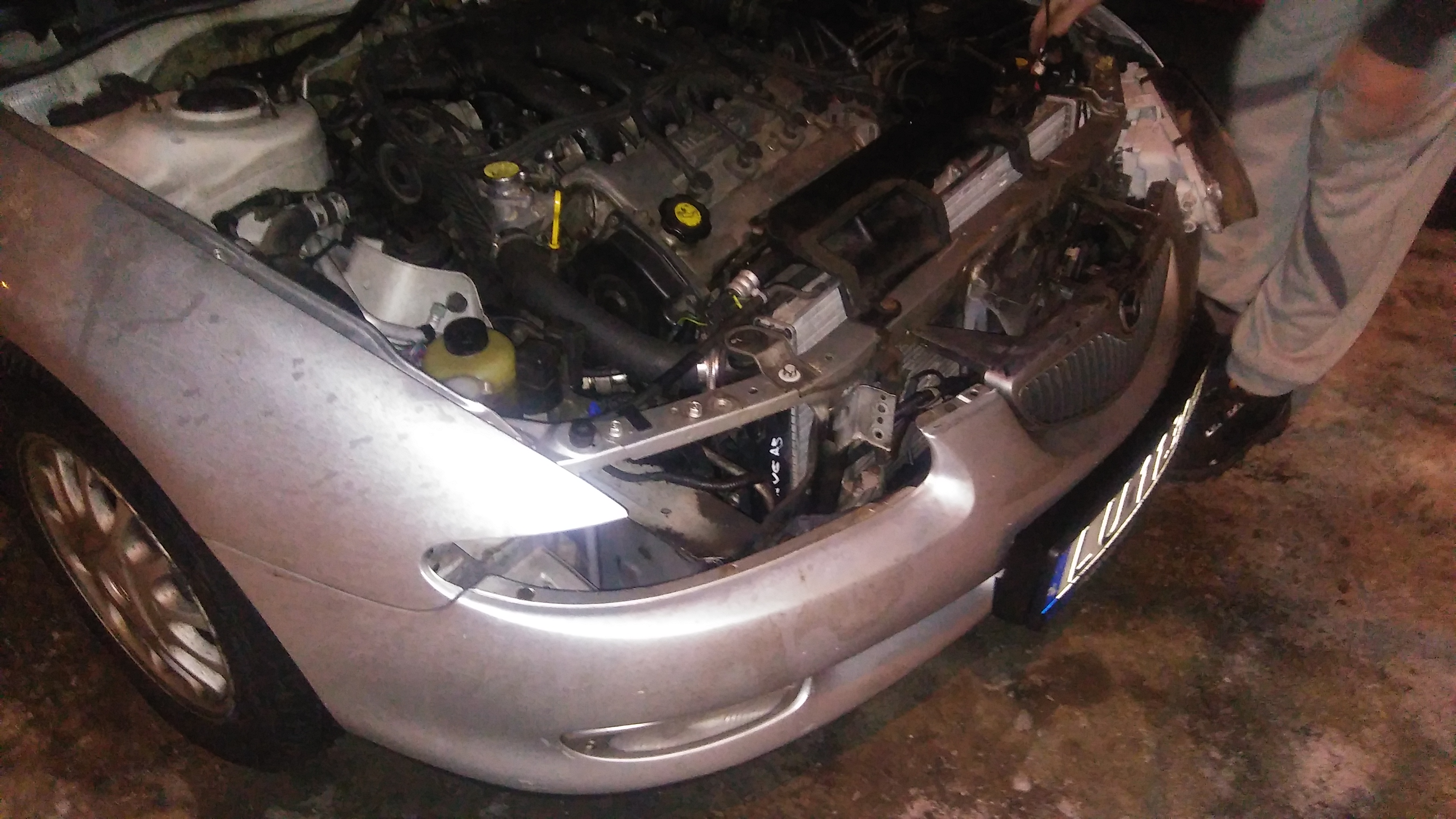

Postprzez Go$ka29 » 11 sty 2017, 11:23
Witam po chwili przerwy:)
Jak Piotr89 napisał w temacie DamianoV6 czarny wtorek objął również mojego X6.
Na lince wrócił pod HardcoreGarage, zagotował się, do wymiany na razie chłodnica i termostat <oczy>
W najbliższym czasie jak się uda gdzieś znaleźć głowice KL31 to również będzie do robienia.
Poza tym wlecą nowe amorki i sprężyny <ok>

Przyczyną awarii było rozszczelnienie chłodnicy. Chłodnica wymieniona i dodatkowo termostat na OE( dzięki Damiano) <spoko>
Dodatkowo pospawany został po 2 m-cach wydech koło tylnej flanszy i założona elegancka chromowana końcówka WM Sport.
Zastanawiający jest fakt żółtawych paprochów/ mazi w układzie chłodzenia,szczególnie pod korkami nie jest tego dużo, ale zdania są podzielone co do pochodzenia.
Ja podejrzewam że to w wyniku rozszczelnionej UPG inni twierdzą że to w wyniku jazdy po mieście na krótkich odcinkach. Dodam że płyn chłodniczy był zmieniany w sierpniu.
Zapraszam do rzeczowej dyskusji na ten temat <czytaj>
W planach jest rozrząd więc jeżeli moje podejrzenia się sprawdzą góra idzie w górę ;)

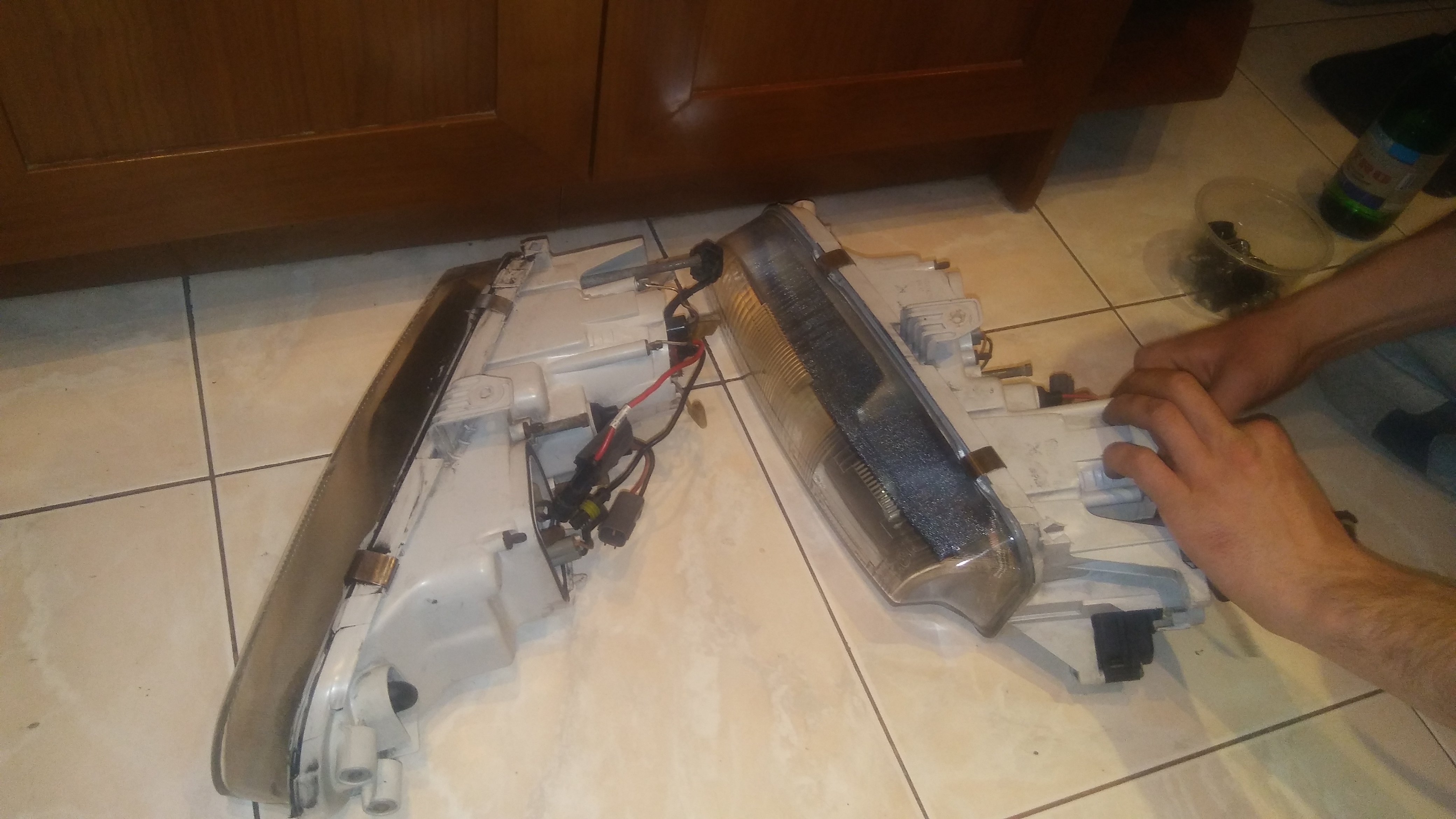

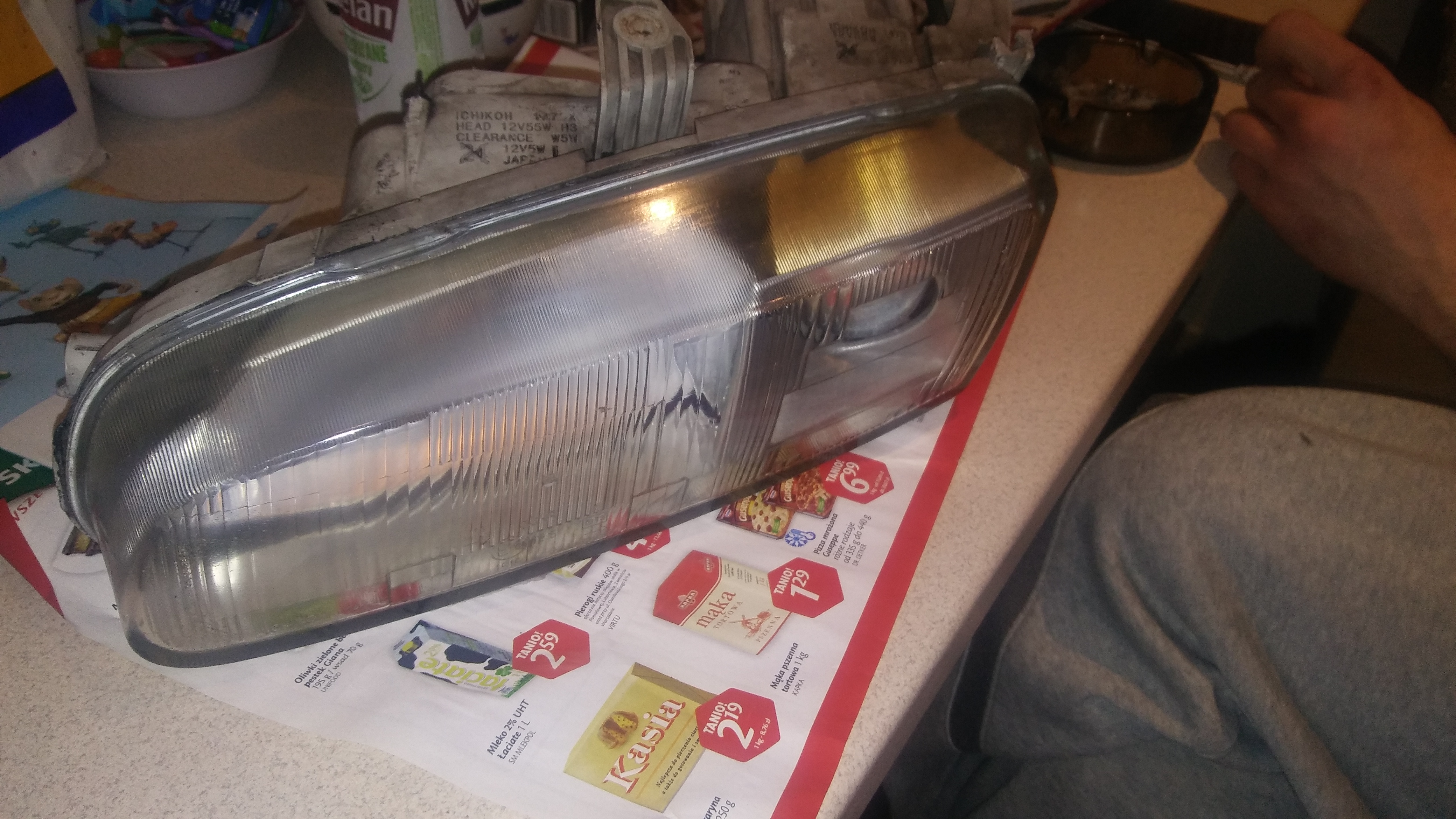

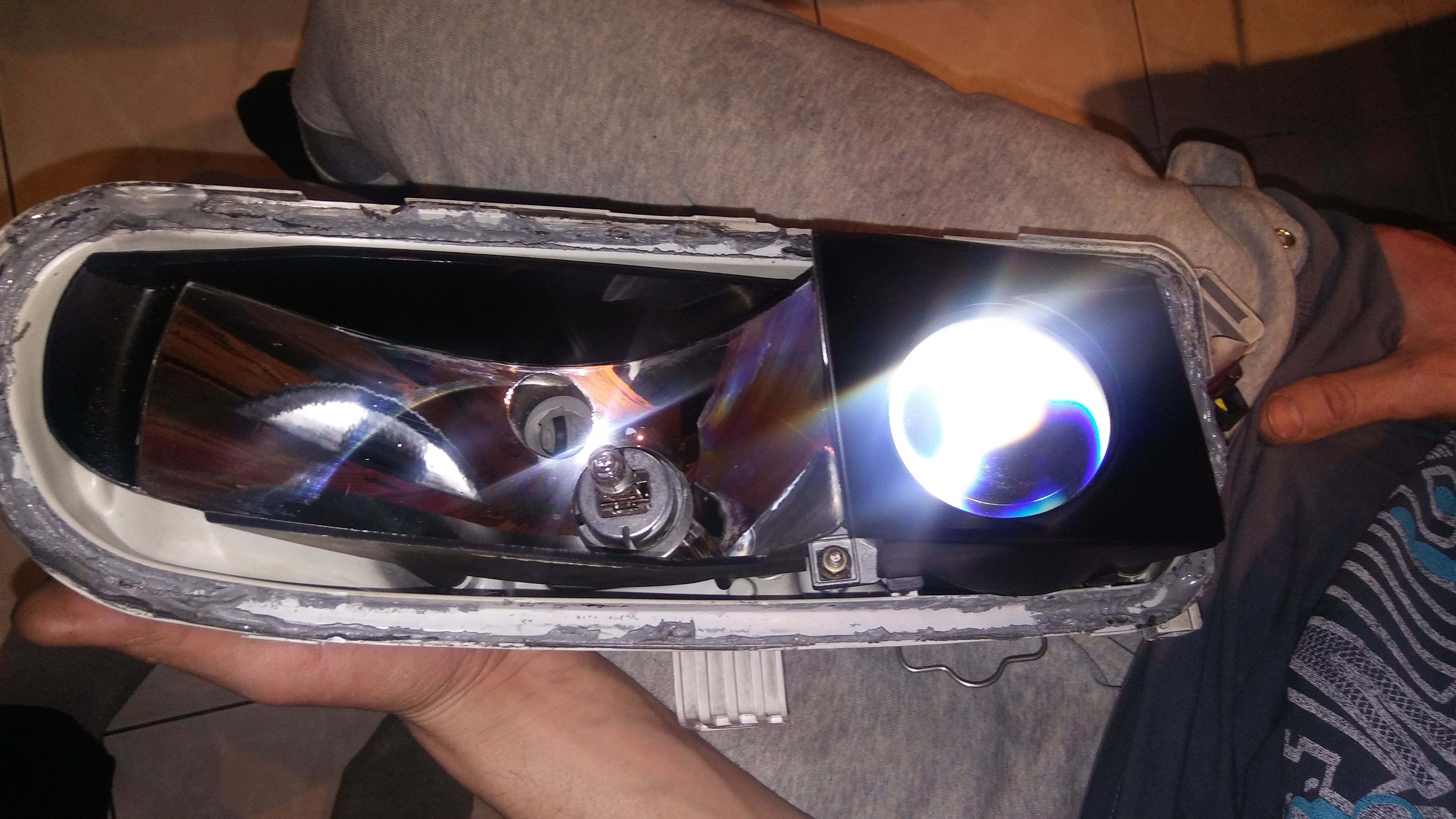

Postprzez Go$ka29 » 24 sty 2017, 09:31

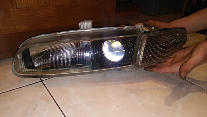

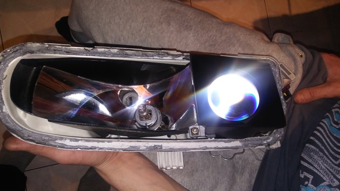

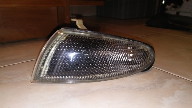

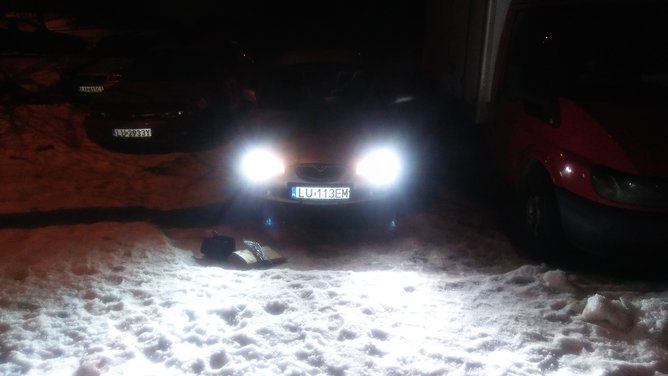

Jeden z planów wykonany <jupi>

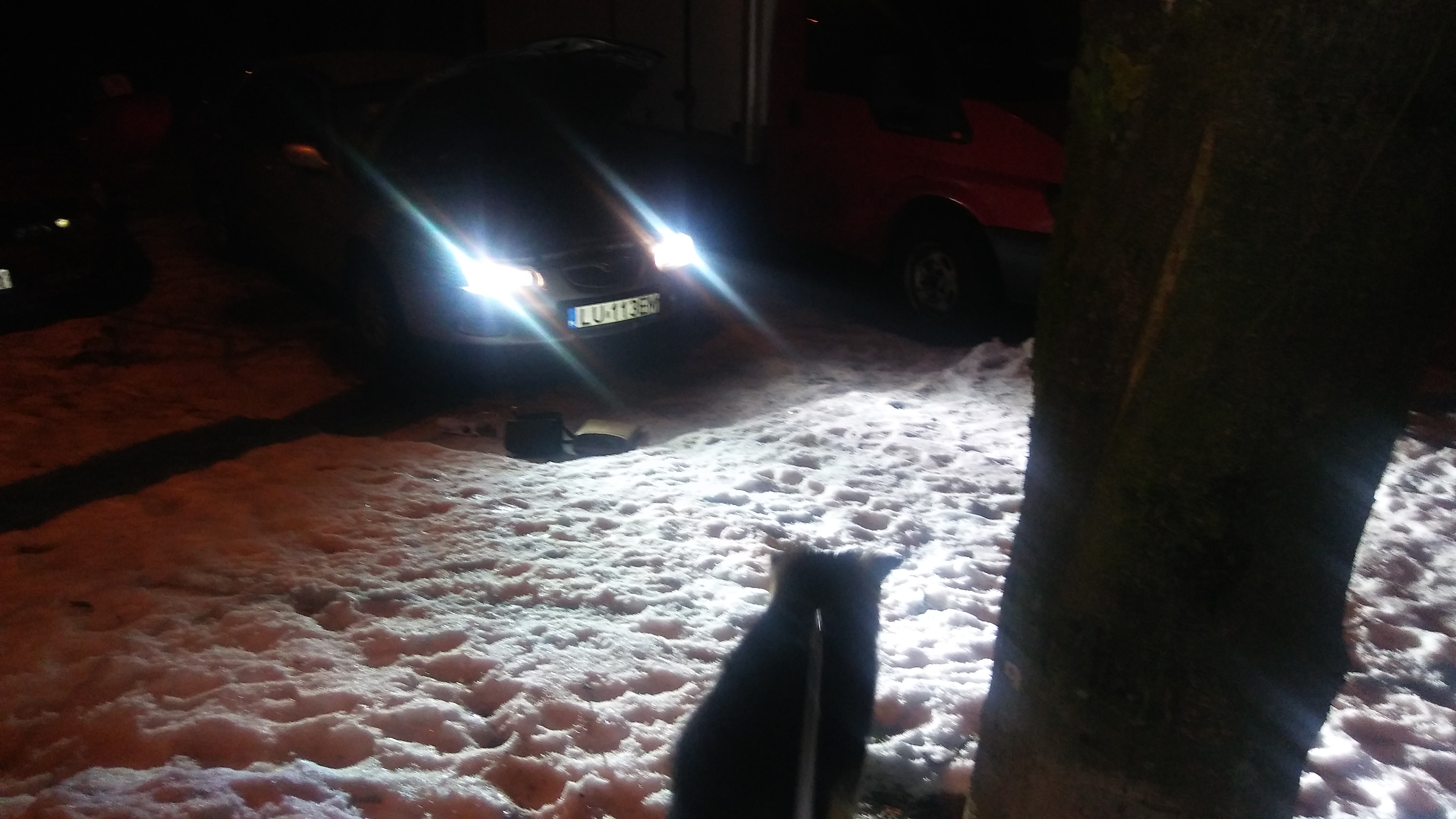

Postprzez rafał88 » 24 sty 2017, 12:34
Noo wkoncu masz swiatla a nie i bedziesz widziec droge ;) Wczesniej jakby zapalka sie palila w lampie..;p
Postprzez Go$ka29 » 24 sty 2017, 12:37
wcześniej mogłam jechać na długich i nikt mi nie migał <glupek2>
widoczność jest nareszcie zadowalająca, nocka zarwana ale było warto:)

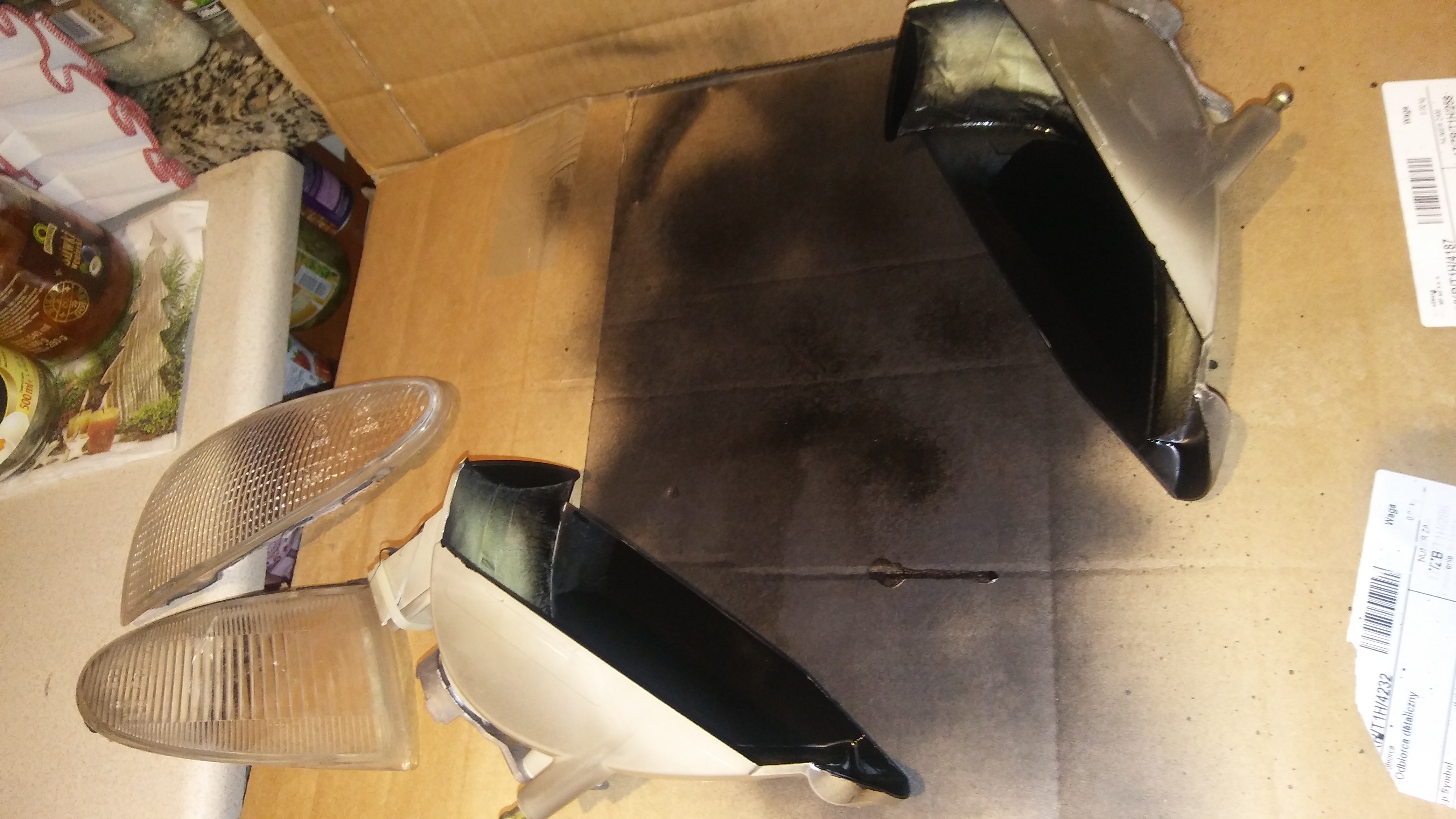

Postprzez KoooLuCh » 25 sty 2017, 15:35
No i podsunęli mi pomysła :D Trzeba będzie w 323f troszkę szprajem odbłyśniki pomalować :D :D
Od: 14 sty 2016, 09:14
Posty: 125 (0/2)
Skąd: Łęczna
Auto: Mazda 323F Ba 1997 1.5 16V Z5
Mazda 323F Bj 2000 1.5 16v ZL
Postprzez rafał88 » 25 sty 2017, 16:05
Nje odblysnik aaa przeslone soczewki ;p
Postprzez Go$ka29 » 25 sty 2017, 16:28
rafał88 napisał(a):Nje odblysnik aaa przeslone soczewki ;p
Dokładnie:) Odbłyśniki zostały wcześniej zregenerowane :)

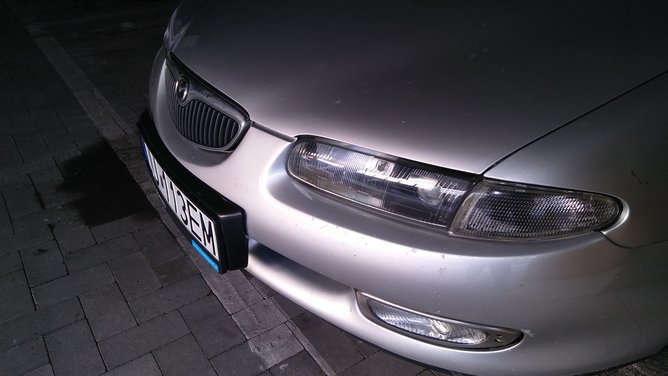

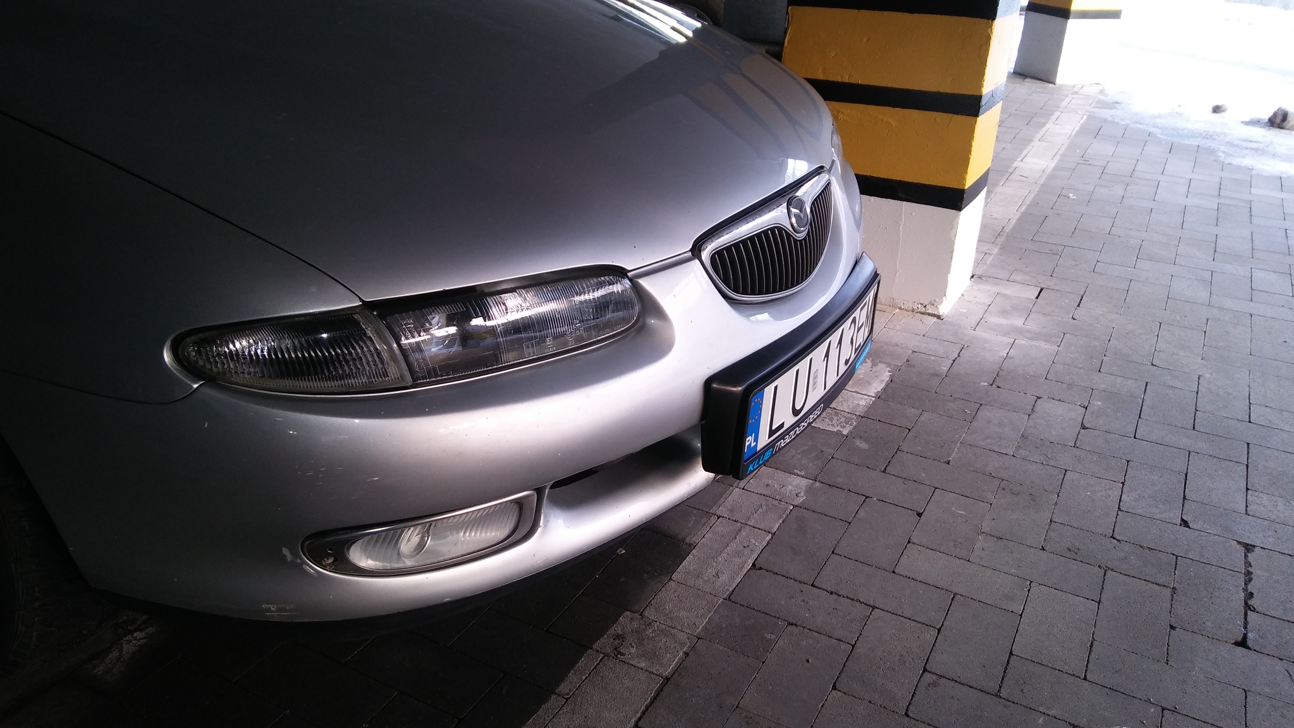

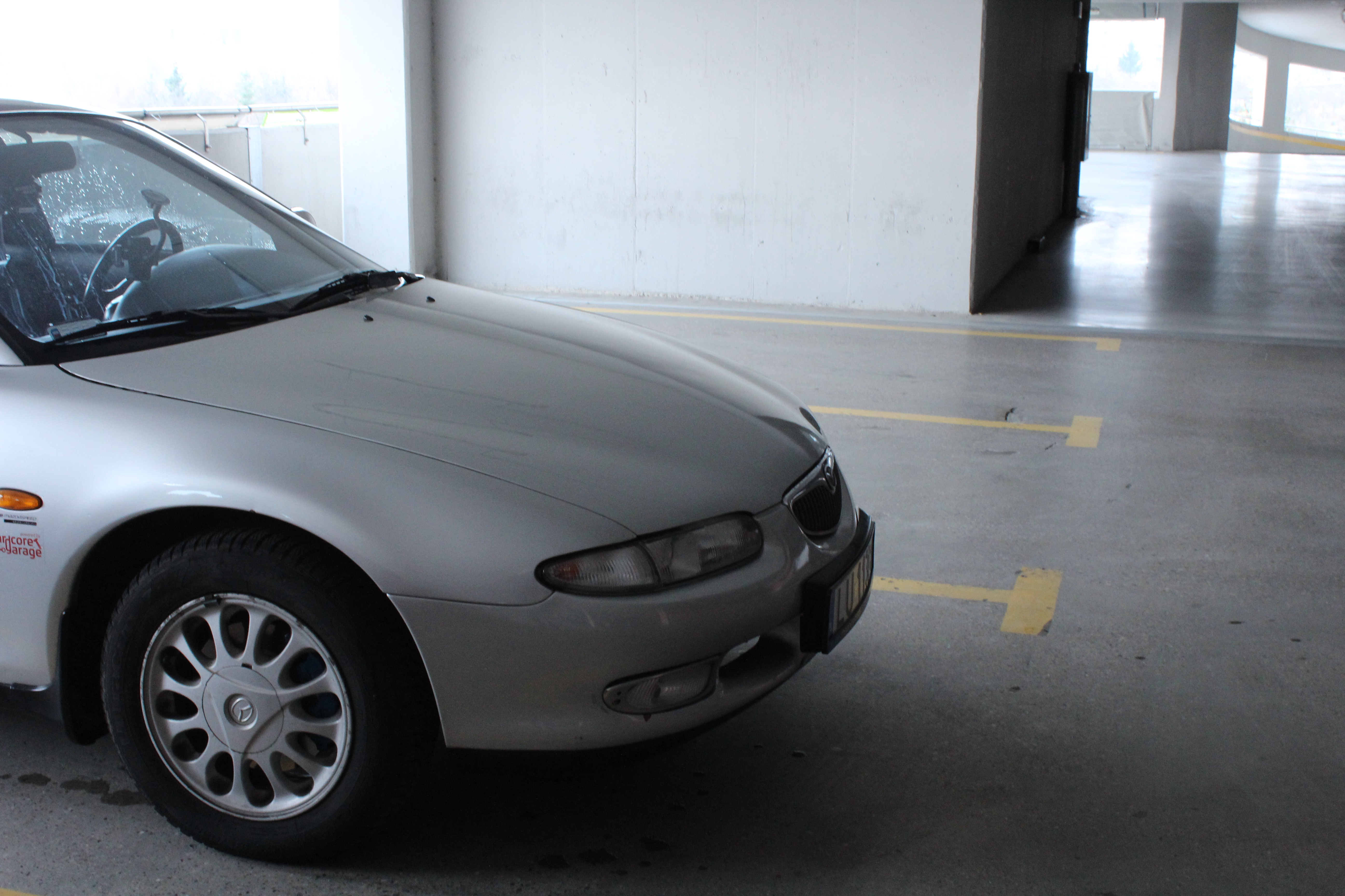

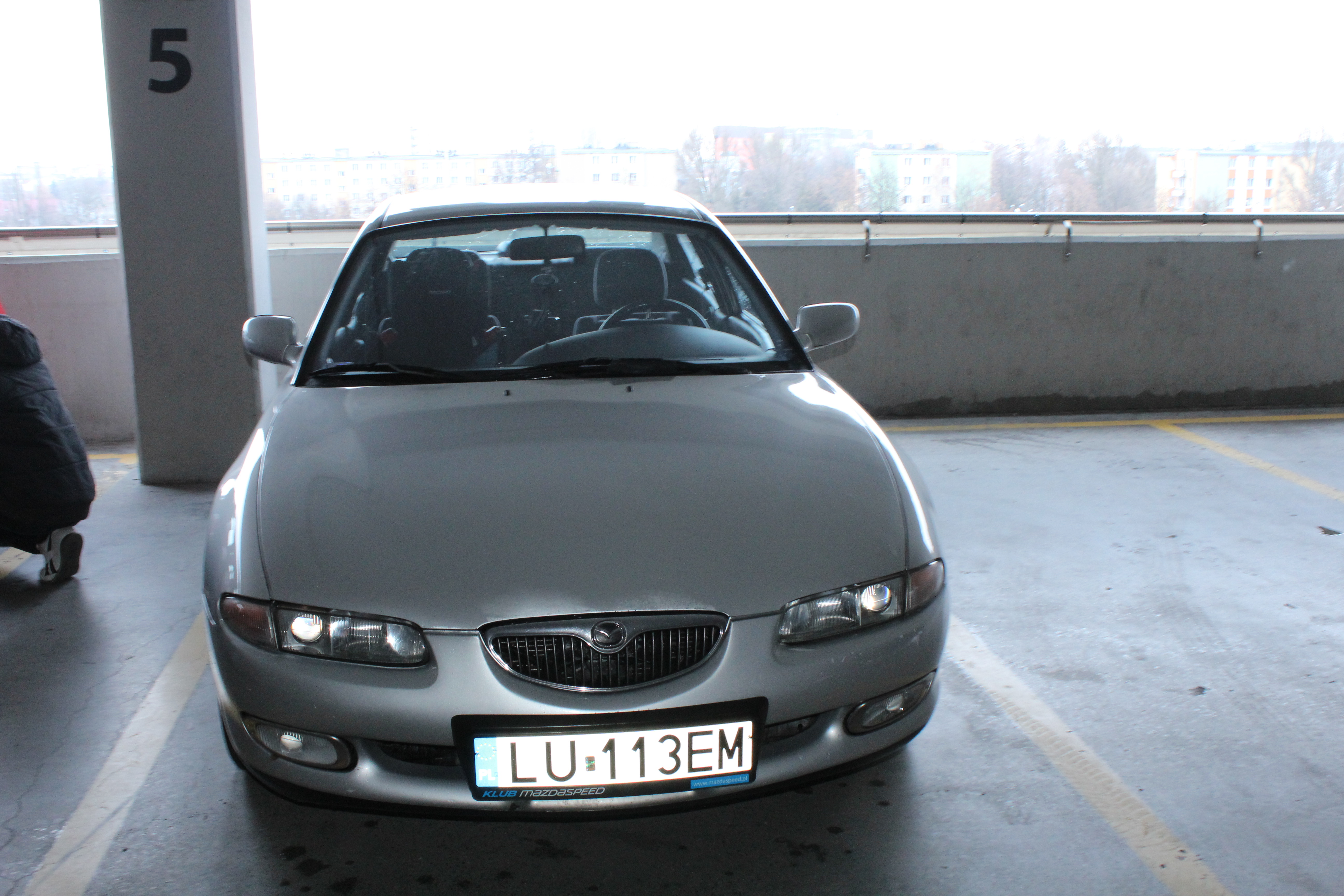

Postprzez Go$ka29 » 27 sty 2017, 14:11

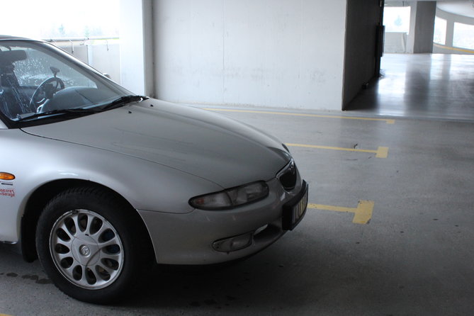

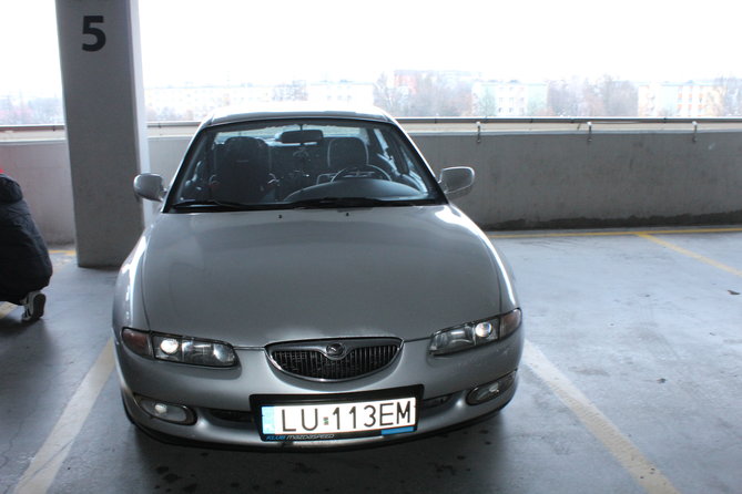

Przy okazji mycia X6 zdjęcia jak wyszedł Bad look:)
szkoda tylko że zapomniałam wytrzeć uszczelek, bo rano był problem z drzwiami <glupek2> hahaha

Postprzez Niron » 27 sty 2017, 15:49
dobrze to wygląda :) może następnym razem razem nie zapomnisz :P
Od: 3 lip 2011, 18:33
Posty: 861 (1/7)
Skąd: Siemień
Auto: Ford Mondeo MK3 2.5 V6
był Xedos 9 TA KL 01r
Postprzez rafał88 » 27 sty 2017, 18:03
Silikona do uszczelkow aaabboo wazelina technicza ;p Ladnie to wyglada <spoko>
Postprzez risto77 » 27 sty 2017, 19:51
Być może dane mi będzie zobaczyć ten Look na żywo ale jestem zdania, że do srebrnego to nie pasuje. Do ciemnych kolorów owszem.
