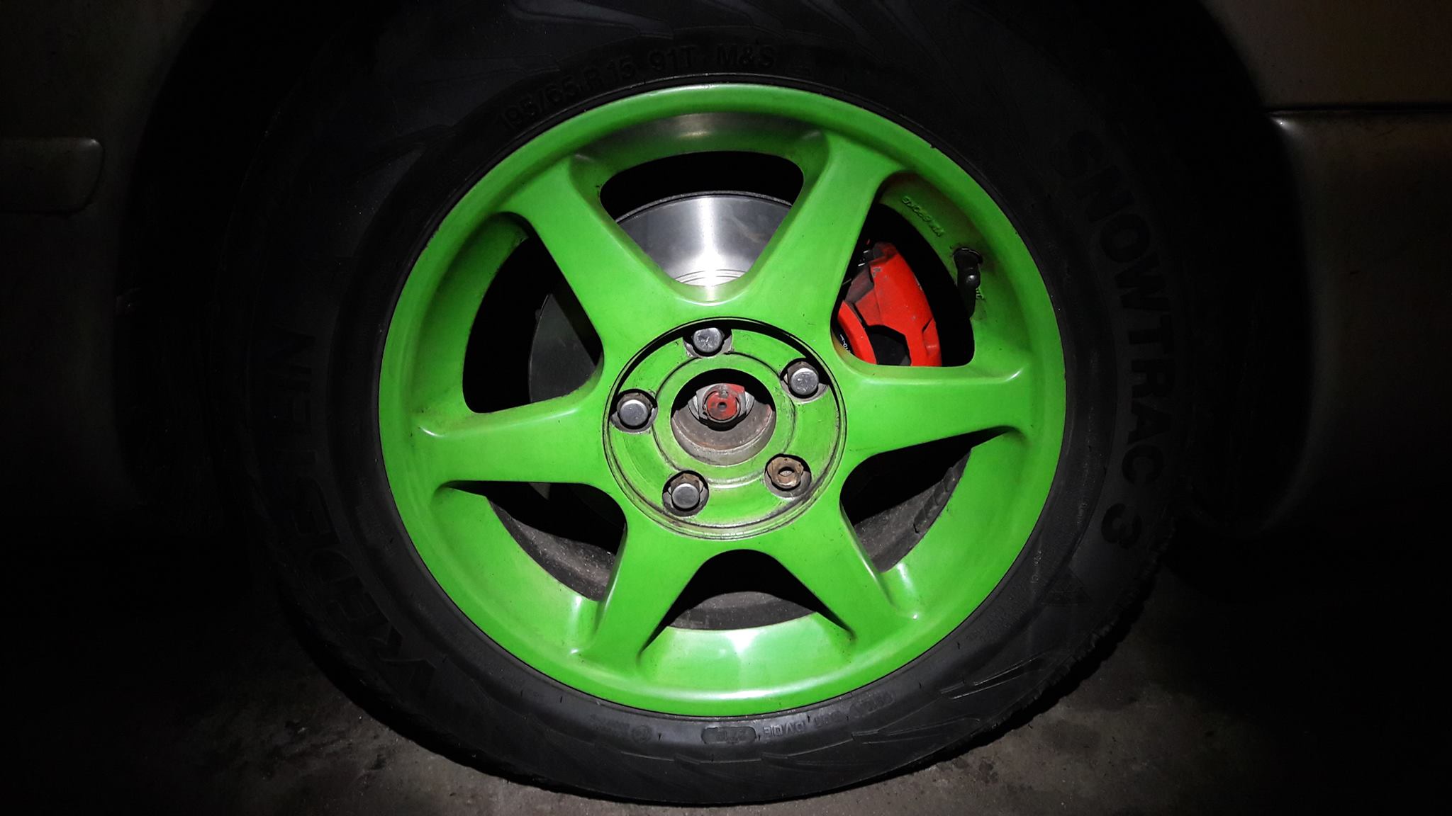

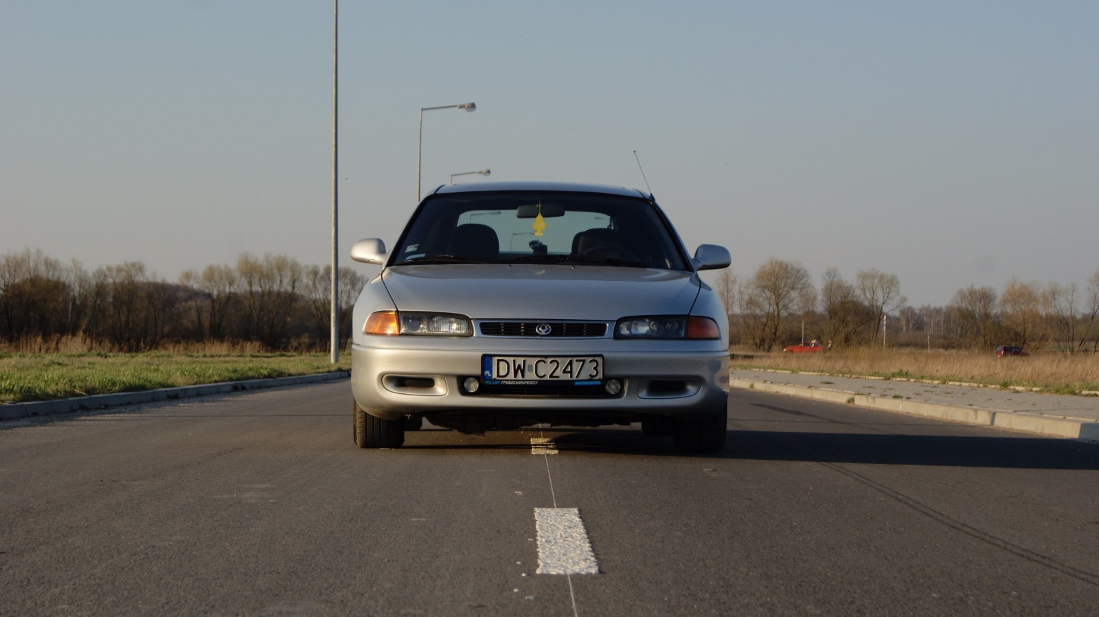

Gandol napisał(a):Autko ładnie się prezentuje <spoko> Powiedz mi jakie masz tu obniżenie? :P
FK automotive -35mm w teorii w praktyce poszło więcej nic 4cm
A zielonki są tymczasowe na tym aucie póki bordowa nie jeździ, do srebrnej mam zimówki na alusach ale 14" i lekkośmiesznie wyglądała na nich <glupek2>

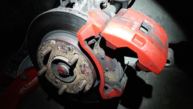

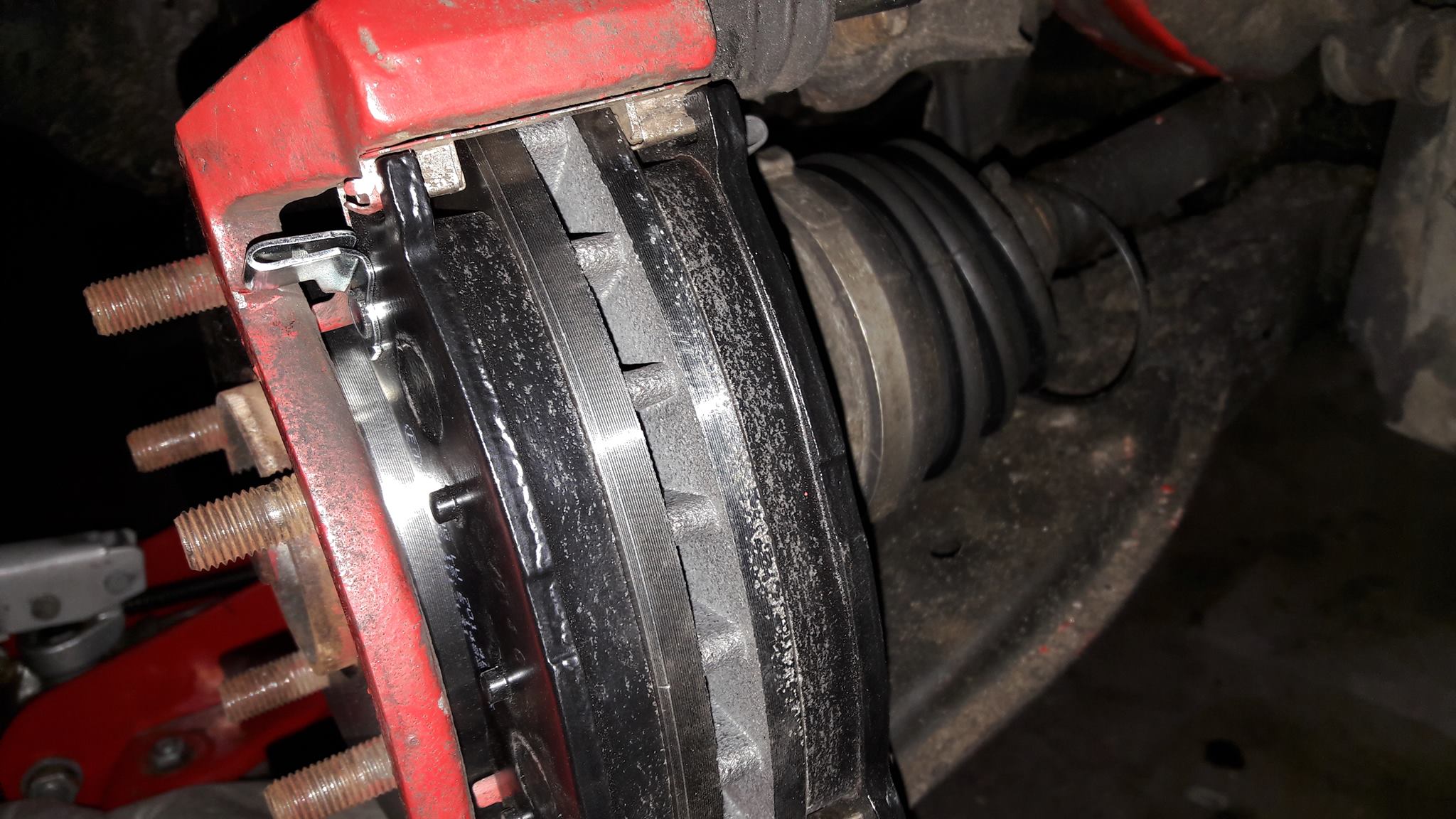

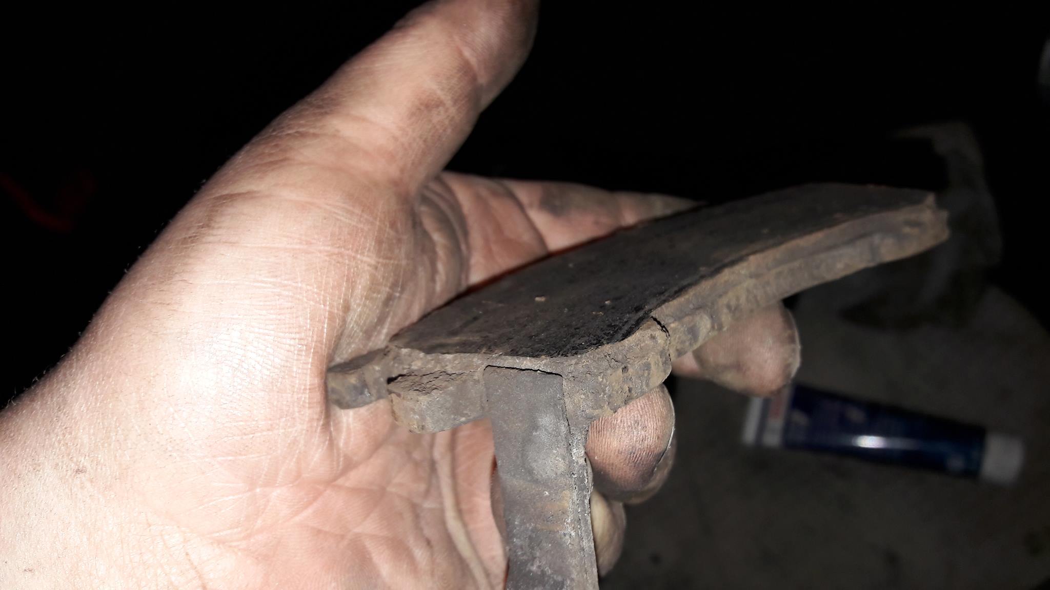

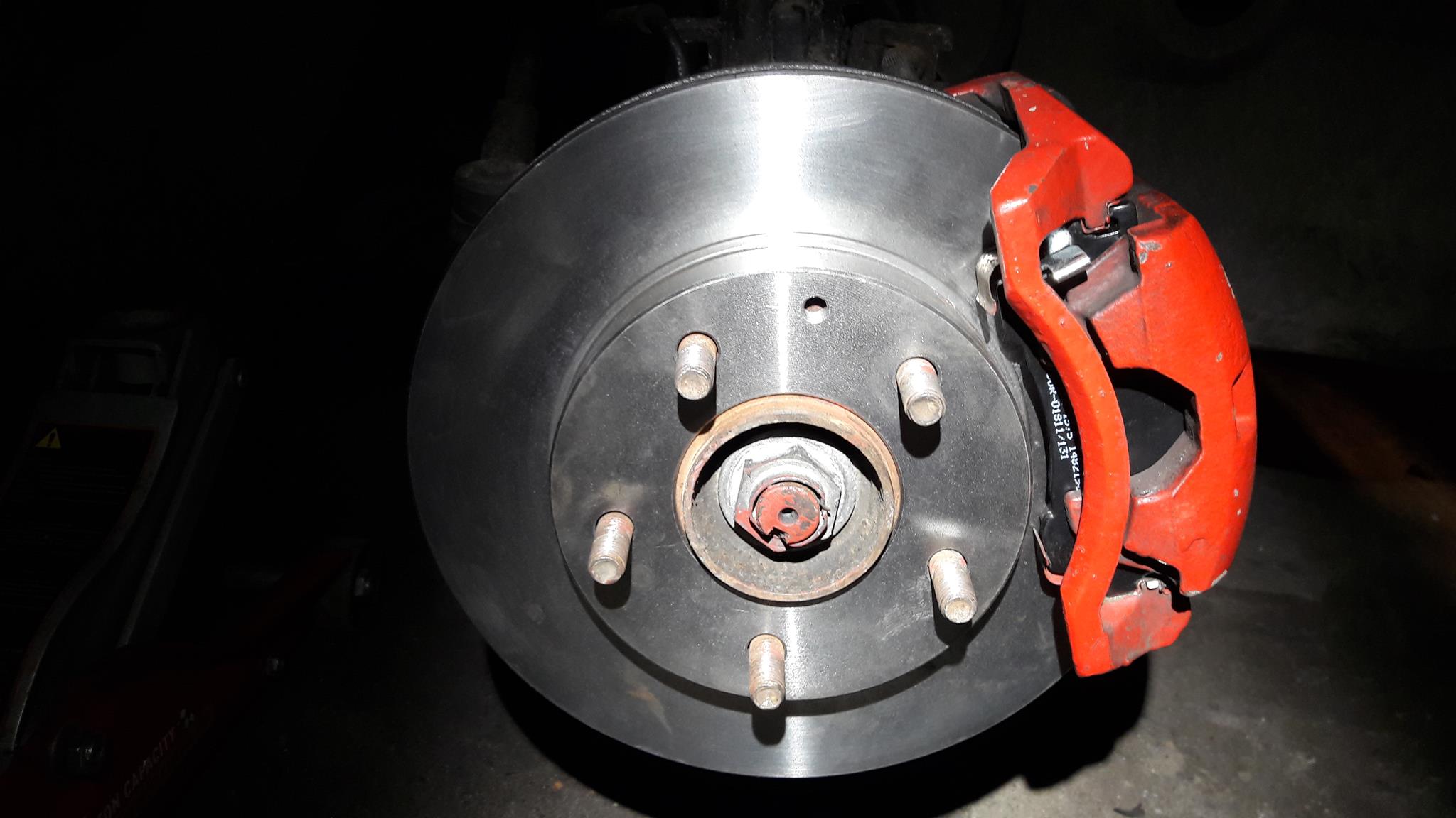

Ostatnio po zmianie amorów w GE chmiela_KL na garaż wjechałem swoją srebrną strzałą, tym razem wziąłem się za heble, mega krzywe tarcze i bardzo nierówno ścięte klocki wprawiały auto w drgania przy hamowaniu, nie wspominając już o prędkościach autostradowych :| starym stuffen były klocki firmy TOMEX i niewiadomego pochodzenia tarcze, teraz są tarcze ABS (all brake system) i klocki breck <spoko>

Postprzez DamianoV6 » 12 lut 2017, 10:30
Klocki brecka polskie, ale nie mają zbyt dobrej opinii. Z resztą sam zobaczysz jak Ci się będą sprawować <spoko>
Oby zdawały egzamin :)

Postprzez Eklerek323f » 12 lut 2017, 12:05
DamianoV6 napisał(a):Klocki brecka polskie, ale nie mają zbyt dobrej opinii. Z resztą sam zobaczysz jak Ci się będą sprawować <spoko>
Brecka już chyba 5 komplet ujeżdżam, poza pyleniem wszystko w normie <spoko>

Postprzez rafał88 » 12 lut 2017, 12:43
Breck nie jest zly przeciętniak, kashiyama ti dopiero szmira . Dla ludzi normalnie jezdzacych wystarczajace ;)

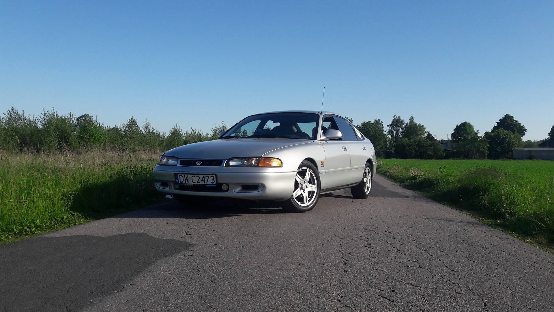

Postprzez Eklerek323f » 12 kwi 2017, 22:00

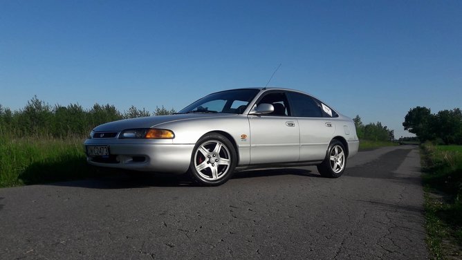

Żeby nie było że GE nie jeździ to jeździ, już od kupna stuknelo jej ponad 15kkm, założyłem tymczasowo letnie koło od bordowej bo szykuje felgi od srebrnej i musze kupić opony :D
w poprzedni weekend przy grzebaniu przy autach z KoRnfunem szrebna dostała dokładne mycie szamponem adbl i wosk soft99 kiwami

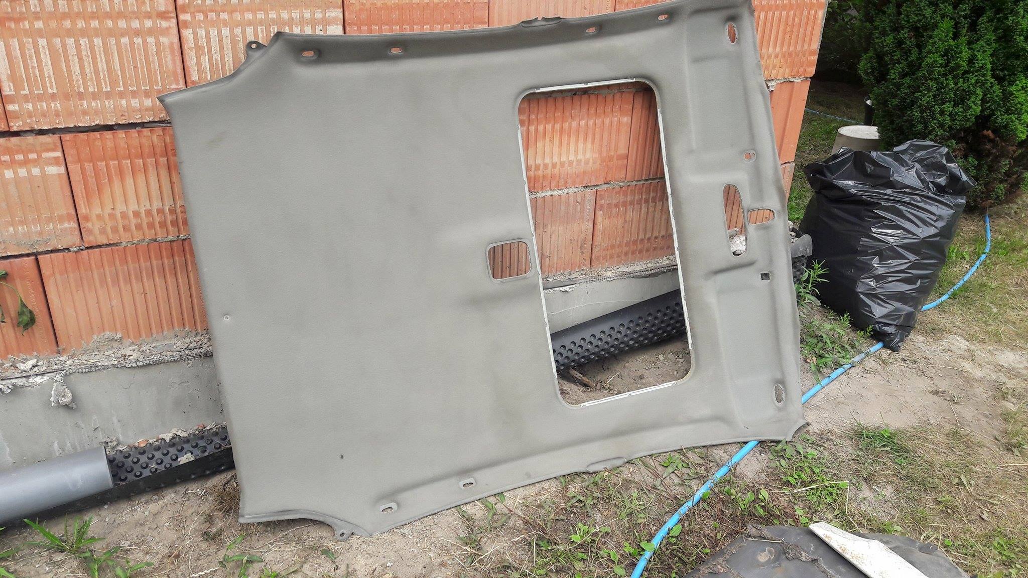

Postprzez Eklerek323f » 17 lip 2017, 23:06

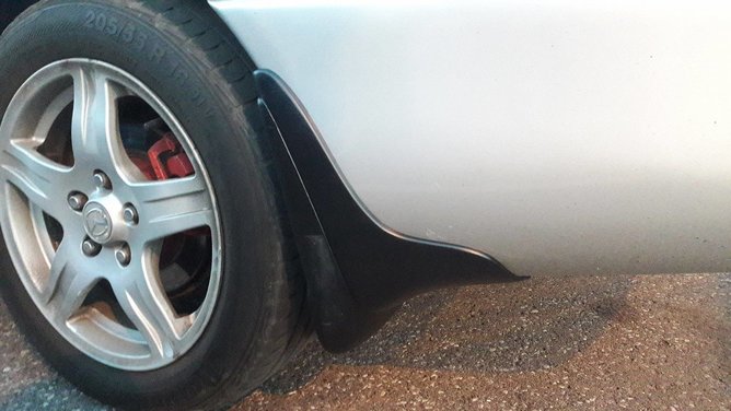

Dawno nic nie pisałem a w aucie troche się podziało, najsampierw dołożyłem chlapacze, które wyrwałem na złomie za darmocha <czarodziej>
Później w dzień ślubu siostry w korku wywaliło zbiorniczek od płynu chłodniczego i na wariata była wymiana :D
Nastepnie po przeglądzie pod młotek poszły sworznie, tuleje i łaczniki staba mimo, ze wywalona była tylko tuleja i sworzen z prawej strony <spoko>

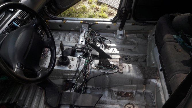

Po deszczach się parowały szyby, i mokro było pod nogami pasażera, zdjęta wykładzina, powódź opanowana, wszystko suszyło się 2 tygodnie, lekko przypchany był jeden odpływ od szybera, ale pzyczyną wody w aucie była szyba czołowa która na samym środku na odległości paru cm miała za mało kleju / odkleiła się.
Przy składaniu przy okazji zrobiony porządek w kablach
Na dodatek na budowie przydzwonił we mnie pan jeepem zrywając tablice zdzierając pół zderzaka i uszkadzając grill bardziej niż był <oczy>
