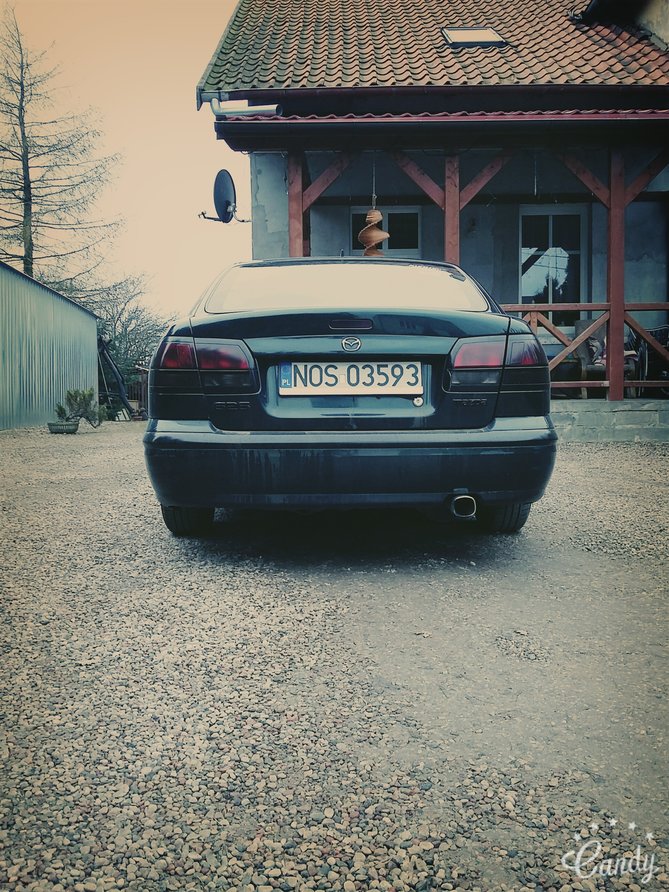

Łapcie kilka fotek listwy jako tako pomalowane w czerń wiadomo wolał bym w kolor no ale ogarnie to się później napewno ! :) A i w tygodniu najprawdopodobniej dojdzie Gwincik i w weekend będziemy coś modzić ! I musze zmienić koniecznie ta końcówkę na coś skromniejszego albo najlepiej cały wydech polecacie coś ? Bo ten kończy powoli swój żywot :(

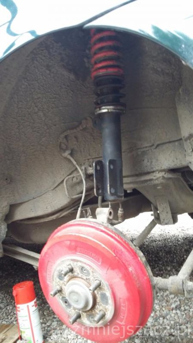

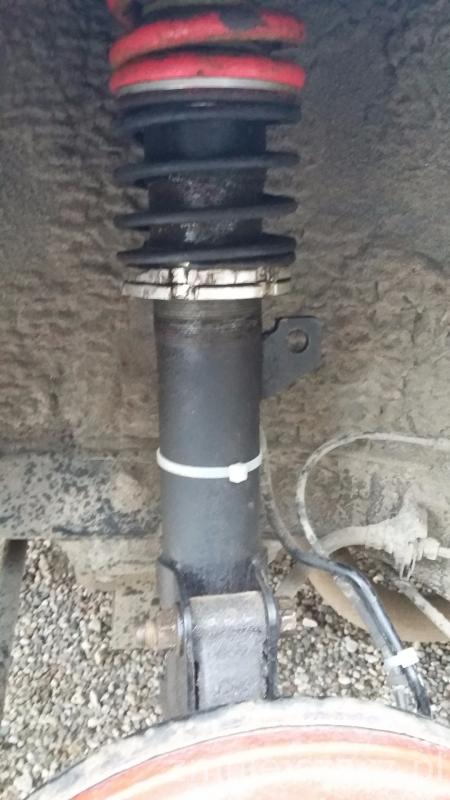

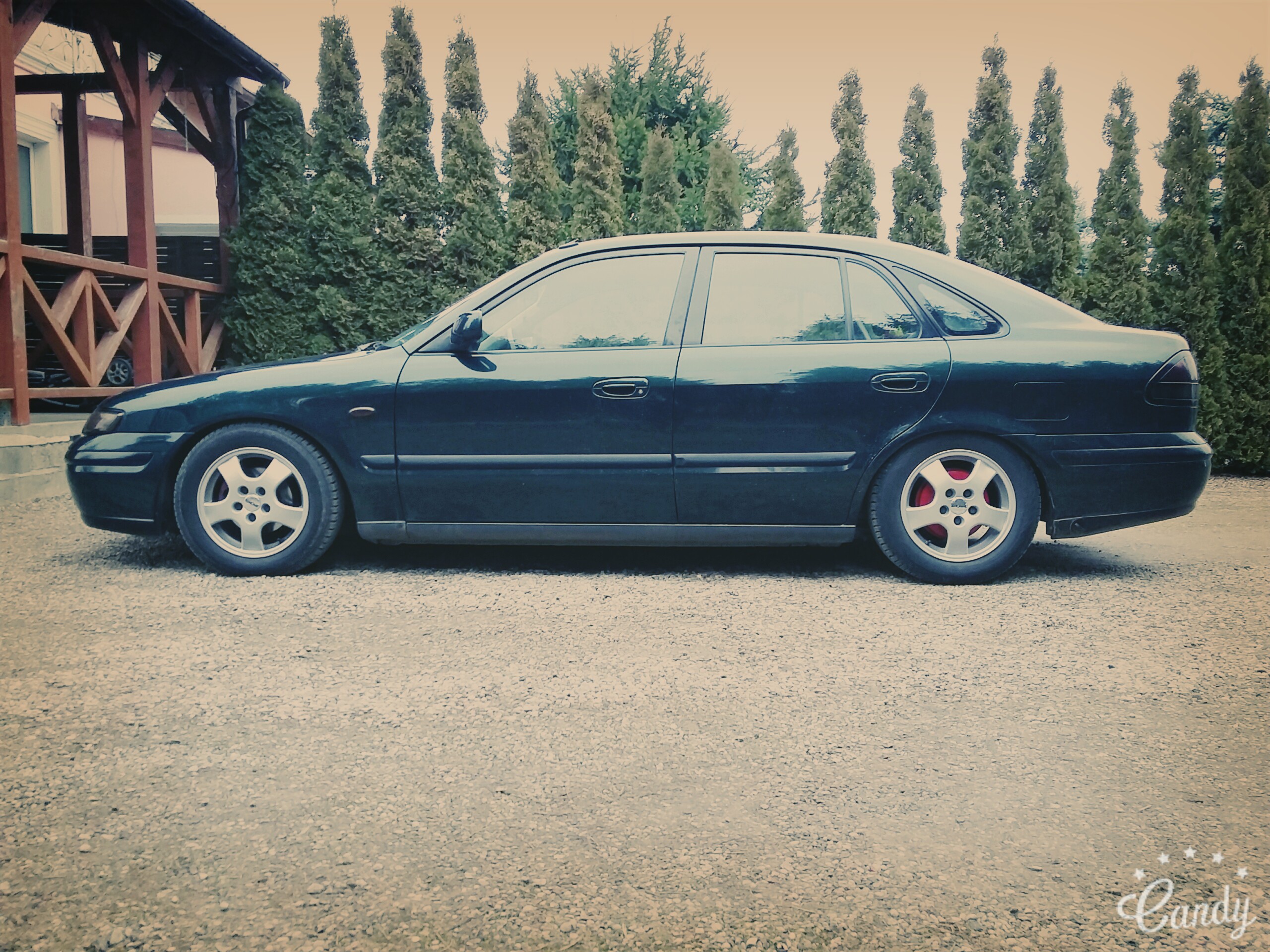

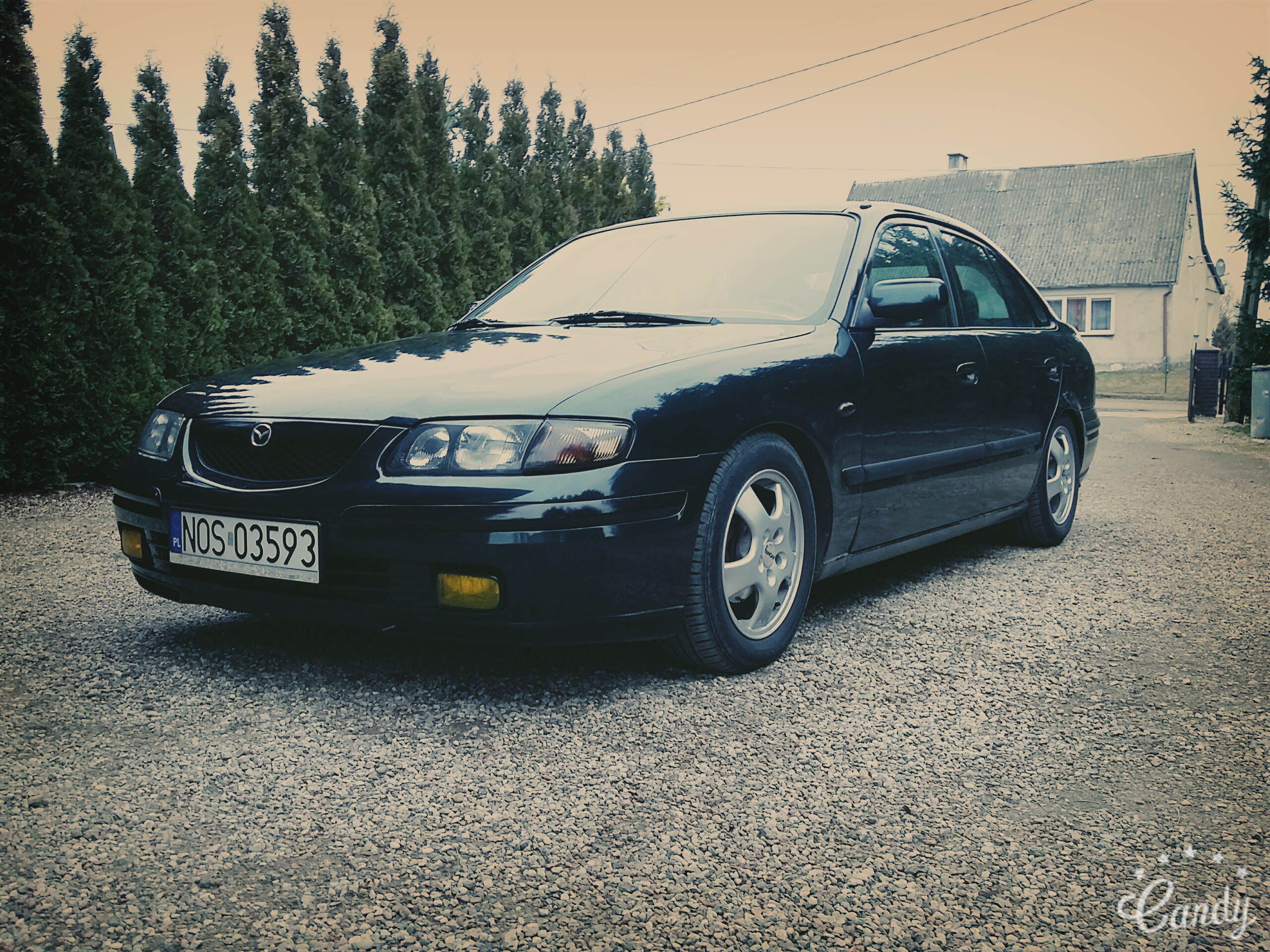

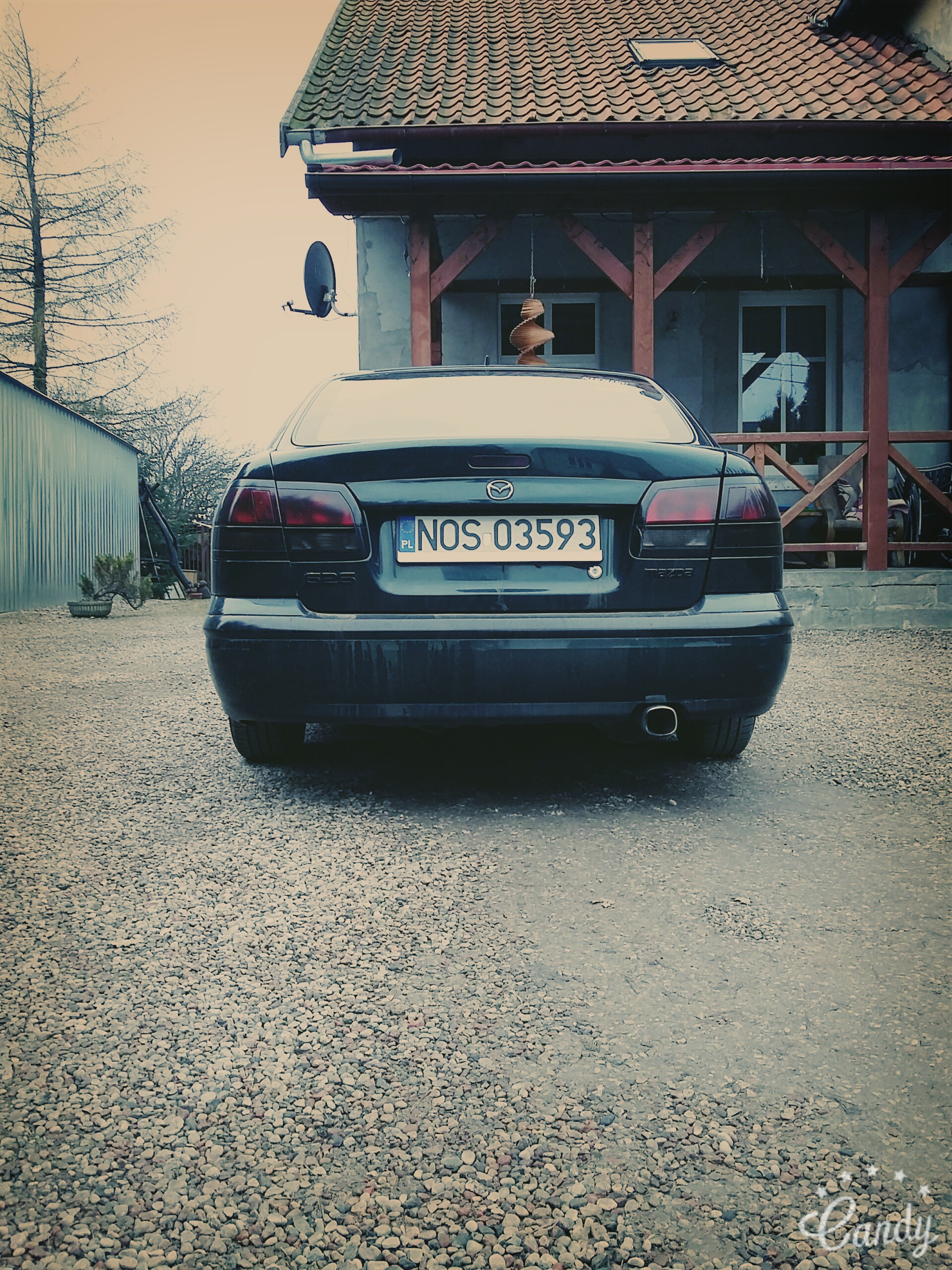

Postprzez Góral97 » 6 mar 2016, 18:07

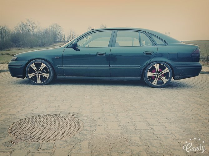

Witam ! No i gwint siedzi <faja> Dużych problemów nie było wystarczyło rozwiercić poduszkę bo otwór był innego kształtu no i jak z przodem trzeba było rozwiercić szerzej dolną dziurę w amortyzatorze bo śruba nie chciała wejść .
Łapcie fotki :

Postprzez Dominator » 6 mar 2016, 18:42
Siadlo grubo. Przod i tyl max skrecony?
Posty: 4917 (66/68)
Postprzez Góral97 » 6 mar 2016, 19:48
Niee to nie max jeszcze jest sporo regulacji

Postprzez Bartg » 6 mar 2016, 20:03
Gwint od innego auta to regulacji najczęściej jest 2x tyle niż potrzeba ;) Astra inny zawias, inna masa to tak siedzi.
Teraz jakieś fajne koło by się przydało i pomalować bębny na czarno, a nie na czerwony +10koni ;)

Postprzez sebekle » 6 mar 2016, 20:26
przód niżej!!! jakbyś kartofle woził

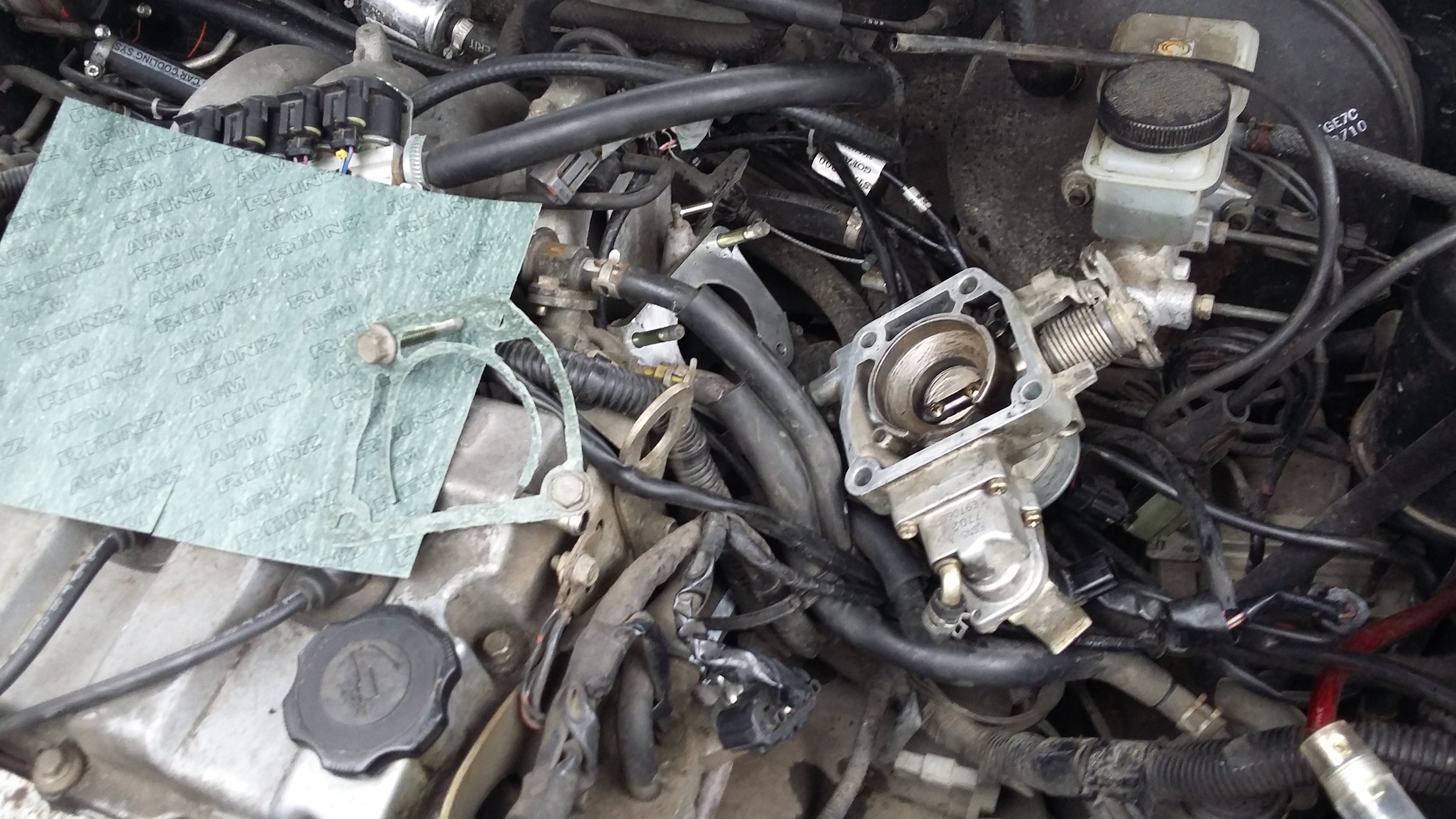

Przez jakiś czas strasznie falowały mi obroty do skrzyżowania dojeżdżałem wrzucałem na luz i potrafił nawet zgasnąć :/ wiec postanowiłem wyjąć przepustnice była cała w sadzy wszystko elegancko wyczyściłem i wymyłem . Wyciąłem również sobie nową uszczelkę bo nie mogłem dostać nigdzie drugiej . Wyczyściłem również silniczek krokowy był trochę w oleju z tego co sądzę to nie powino tam być oliwy dlaczego tam się znajdował odmą zaciągną?

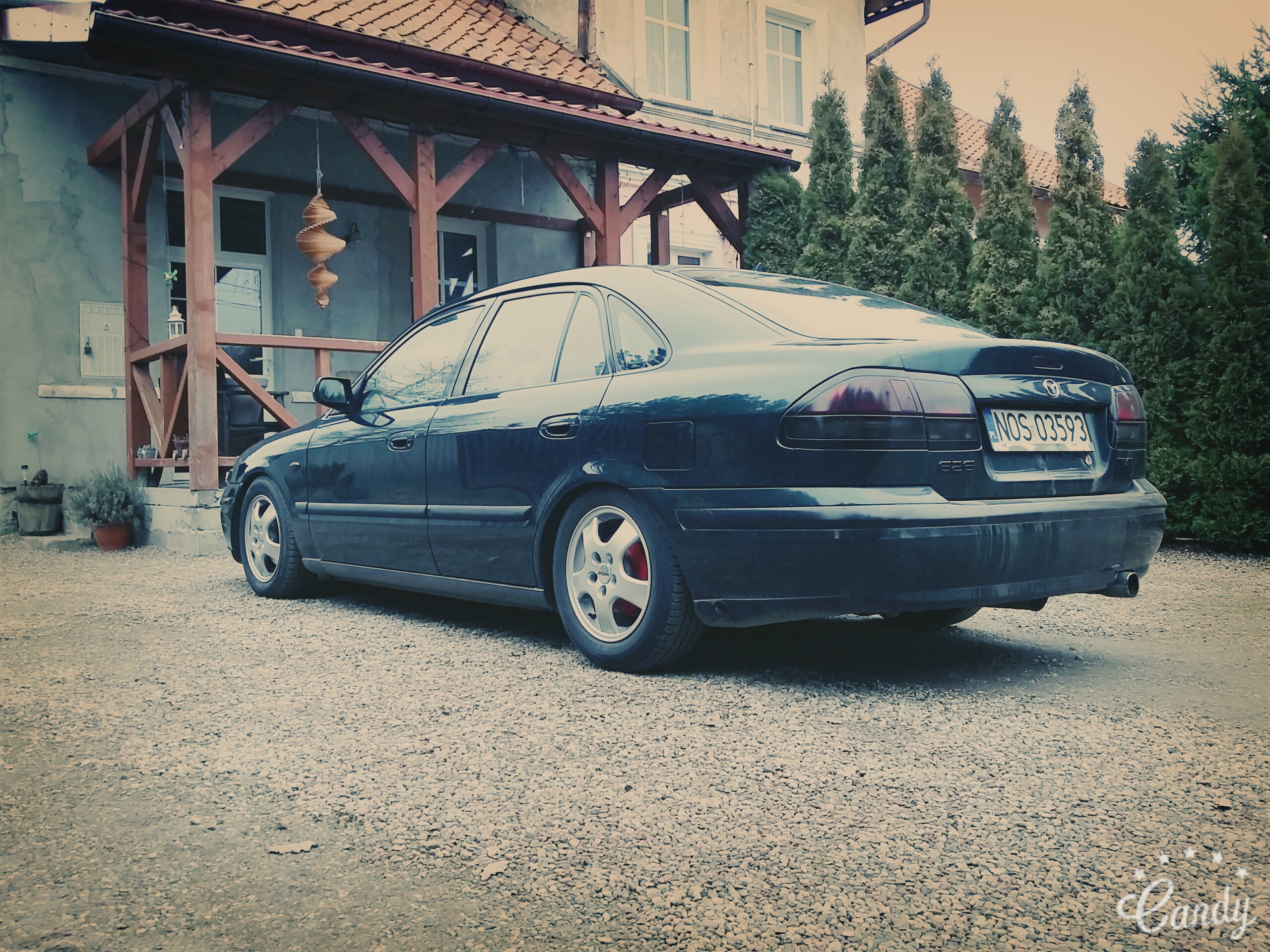

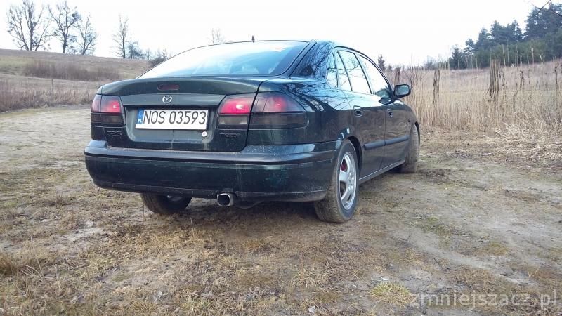

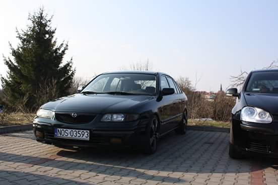

Postprzez Góral97 » 29 mar 2016, 15:18
Koła siedzą dużej gleby nie robiłem bo z przodu przy skręcanie lub dużej dziurze ocierają o nadkola <płacze> w weekend może za to się zabore i coś wymyśle .
Łapcie kilka fotek z wczorajszego spota :

Postprzez patrykus91 » 29 mar 2016, 20:02
Kawał dobrej roboty, super madzia:)

Postprzez amazer323 » 29 mar 2016, 21:14
No no, jest dobrze <spoko>
Jakie masz h7 założone?

Postprzez Pajko » 30 mar 2016, 09:19
Tył wygląda na prawdę nie źle , ale przód trzeba dograć . Koła nie komentuję
