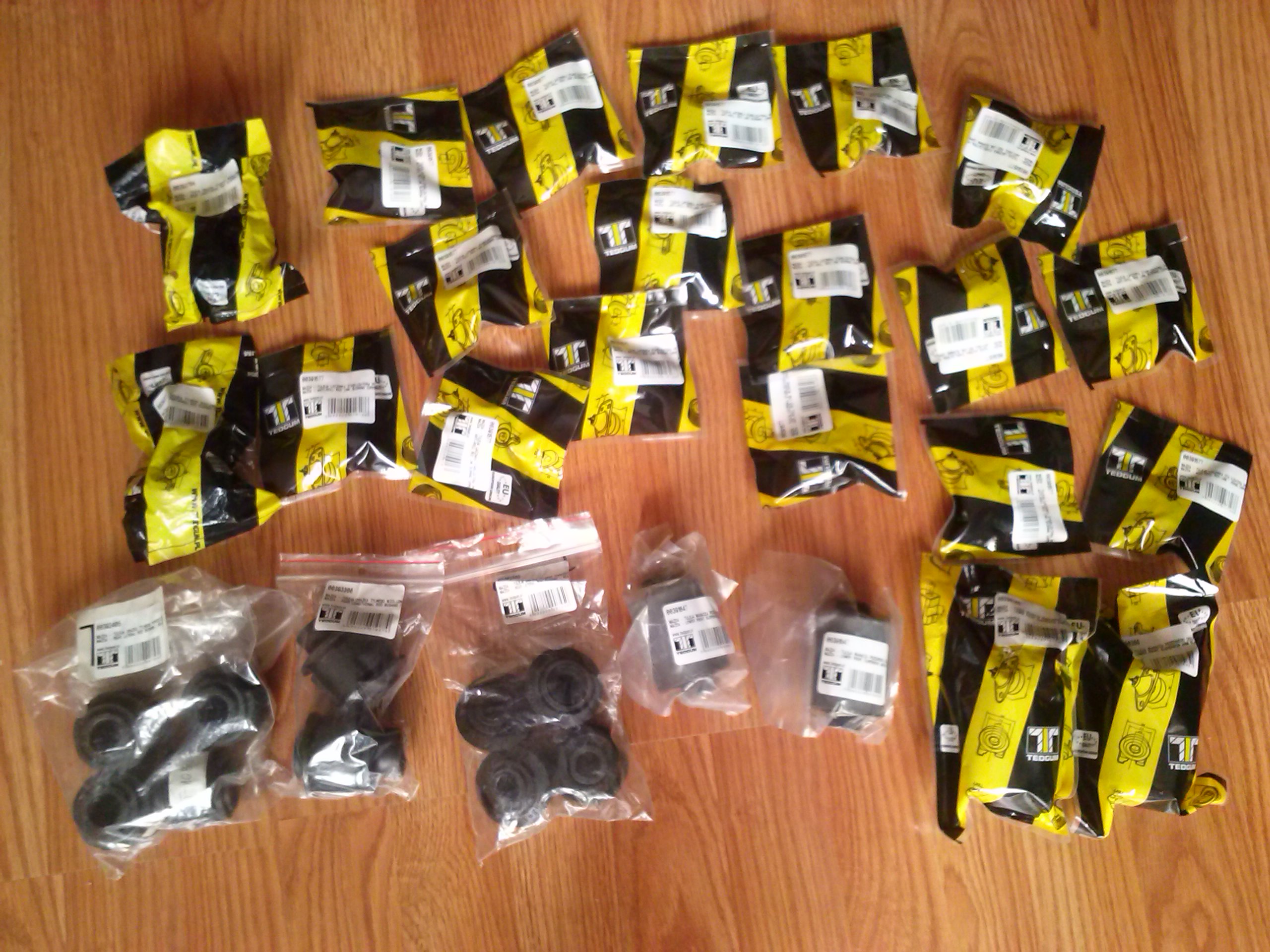

Na razie hamulce poszły w odstawkę bo nadszedł czas na wymianę wszystkich tulejek w zawieszeniu.
Jak dotąd został zmieniony przód. Trochę było gimnastyki żeby odkręcić śruby od wahacza, które oczywiście nie były ruszane od nowości :D . Łącznik stabilizatora oczywiście się urwał ale na tokarce szybko dorobiłem identyczny <oczko> .
Został jeszcze tył czyli trochę więcej roboty. I właśnie tutaj mam pytanie. Czy przy odkręcaniu wahacza wzdłużnego należy odkręcić też zbiornik paliwa czy ta śruba mocująca wahacz wyjdzie jakimś magicznym sposobem <co?> . Trochę mi się nie uśmiecha demontowanie zbiornika.
A dodaję zdjęcie wydruku ze stacji diagnostycznej i kilku drobiazgów do zawieszenia <oczko> .

Co to za firma gumek ?

Postprzez tomasz9449 » 13 kwi 2016, 20:00
Gumki są z firmy Tedgum zamawiane bezpośrednio u nich na stronie.

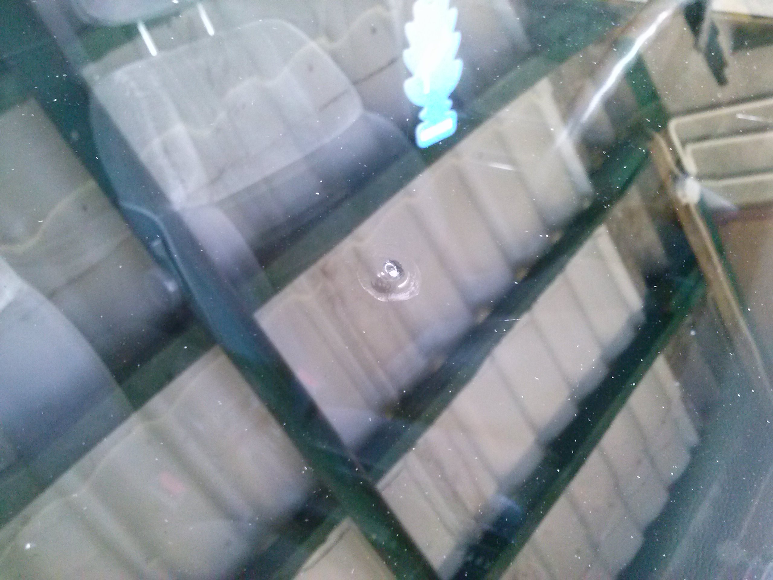

Dzisiaj przyszła paczka z zestawem naprawczym do szyby i kilkoma innymi drobiazgami. Na przedniej szybie mam pęknięcie, które spróbuję zakleić. Zobaczymy jaki będzie efekt.

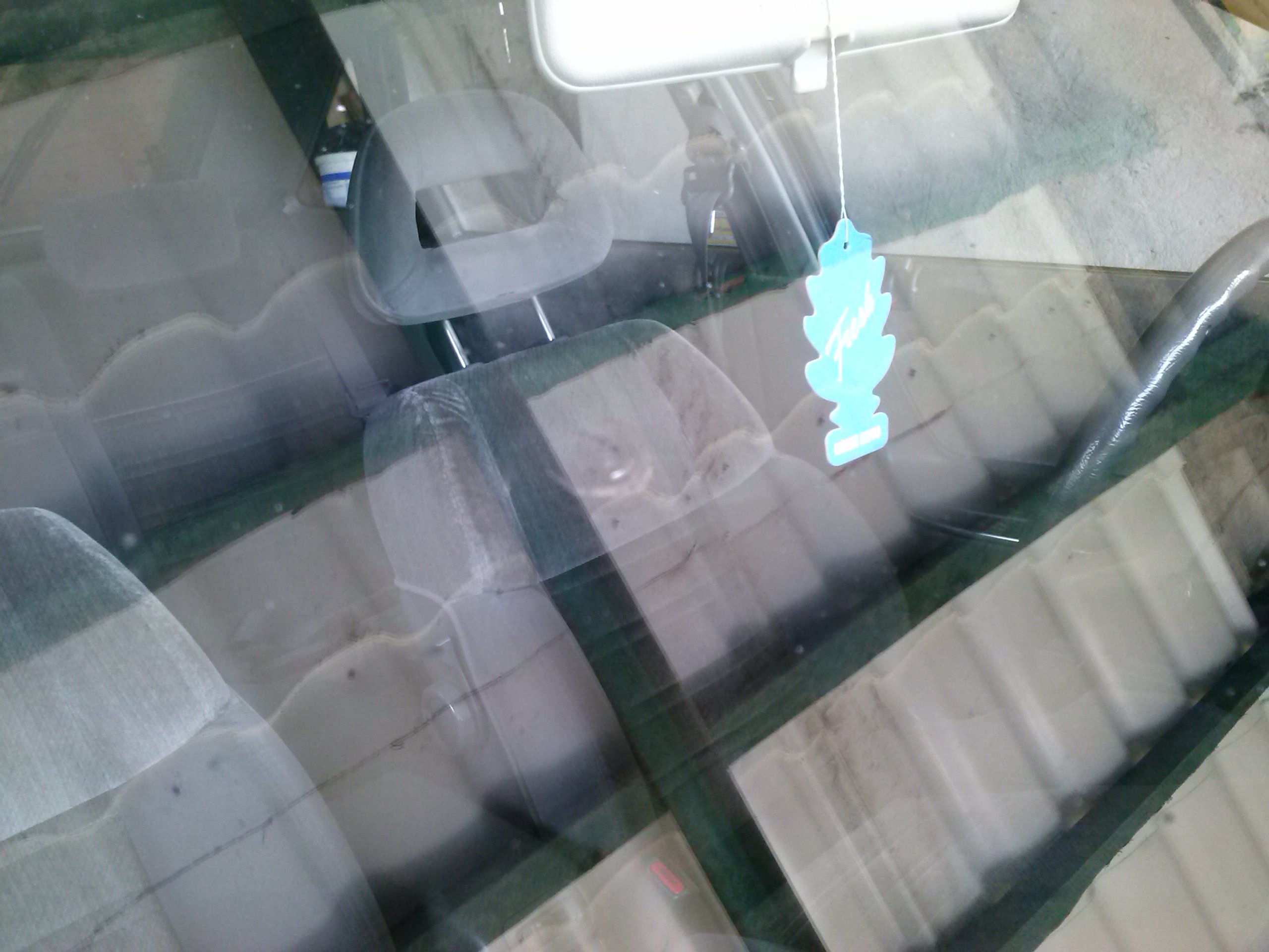

Szyba została naprawiona. Nie jestem zadowolony z efektu :( . Może temperatura była za niska lub coś innego wpłynęło na efekt końcowy.
Poniżej zdjęcia. Przed i Po.

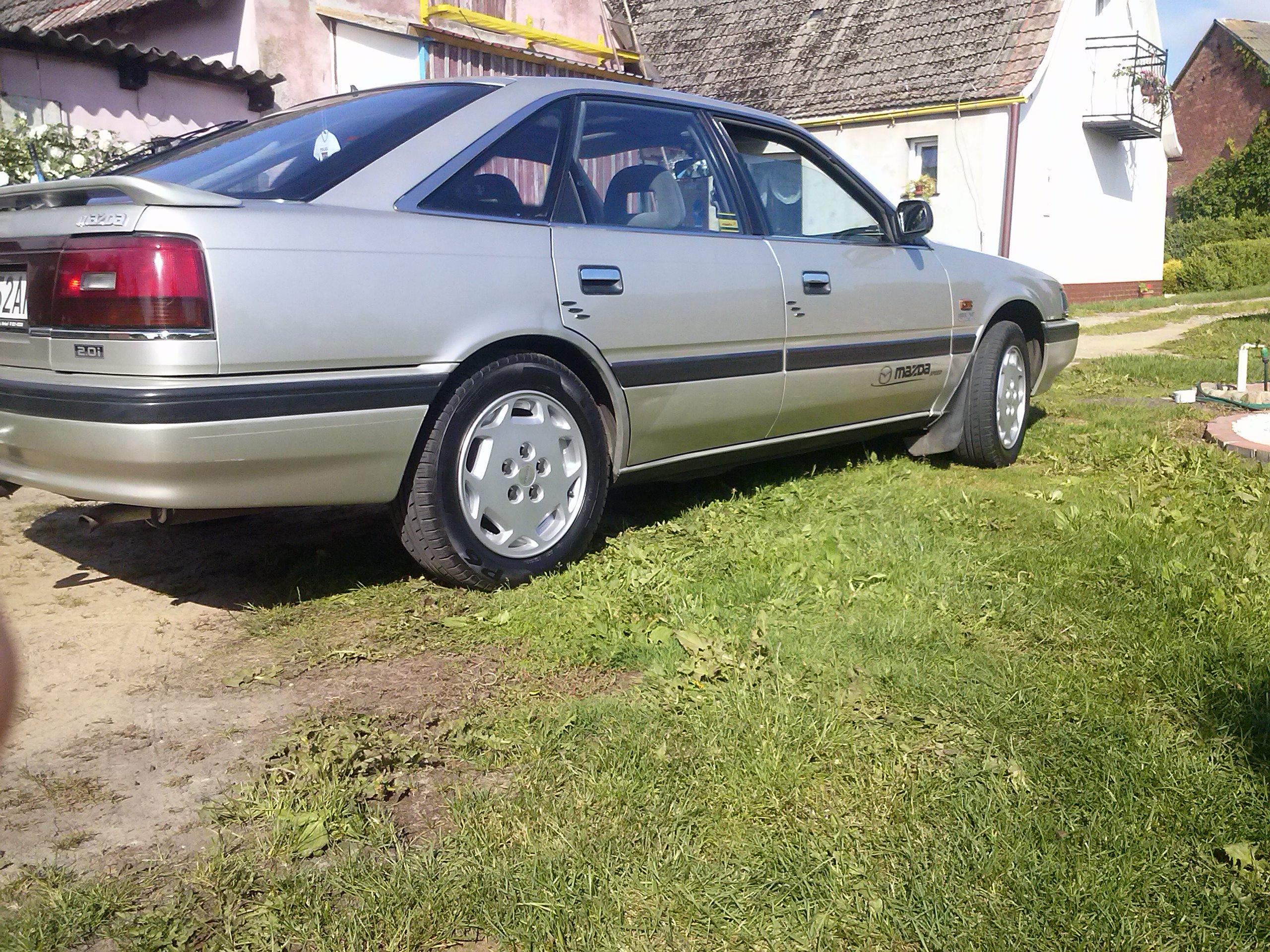

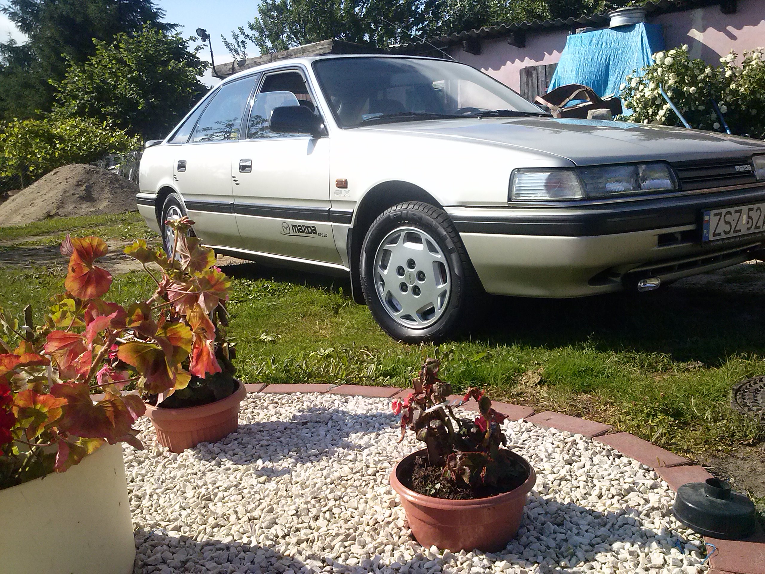

Postprzez tomasz9449 » 8 cze 2016, 16:40
No i poszukiwania felg dobiegły końca. <jupi>
Podziękowania dla PDJta, który odsprzedał mi naprawdę ładne felgi. :)
Podziękowania należą się też dla Payoreza, który dał mi cynk do kogo mam się zwrócić. ;)
Kilka szybkich zdjęć jak prezentują się na Maździe :D

Postprzez Pierzaktar » 8 cze 2016, 19:28
Fajne te felgi. Super na nich Mazda wygląda <spoko>

Postprzez Adoz » 9 cze 2016, 16:19
Pasują do tej mazdy, i nic nie poleruj ładnie wyglądają tak jak teraz tak klasycznie.
