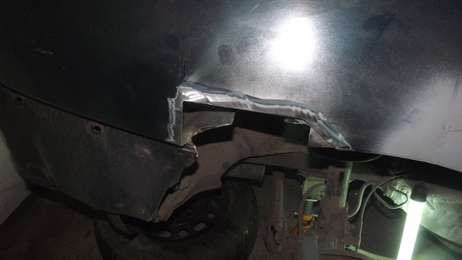

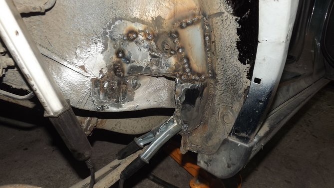

Tak dokładnie, włożyć licznik z Lifta do tego zrobić podświetlenie reszty deski w biały. Licznik się ogarnie, na chwilę obecną robię blacharkę, jak mi się uda dodać foty to tak ok 14 zdjęć już czeka. Później muszę rozgryźć BOSSe z Mazdy 6 więc i elektryka mnie czeka ;)
Dopisano 02 sty 2017 19:14:

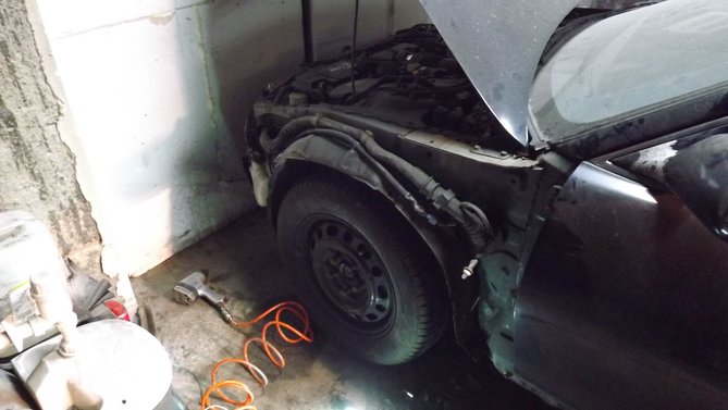

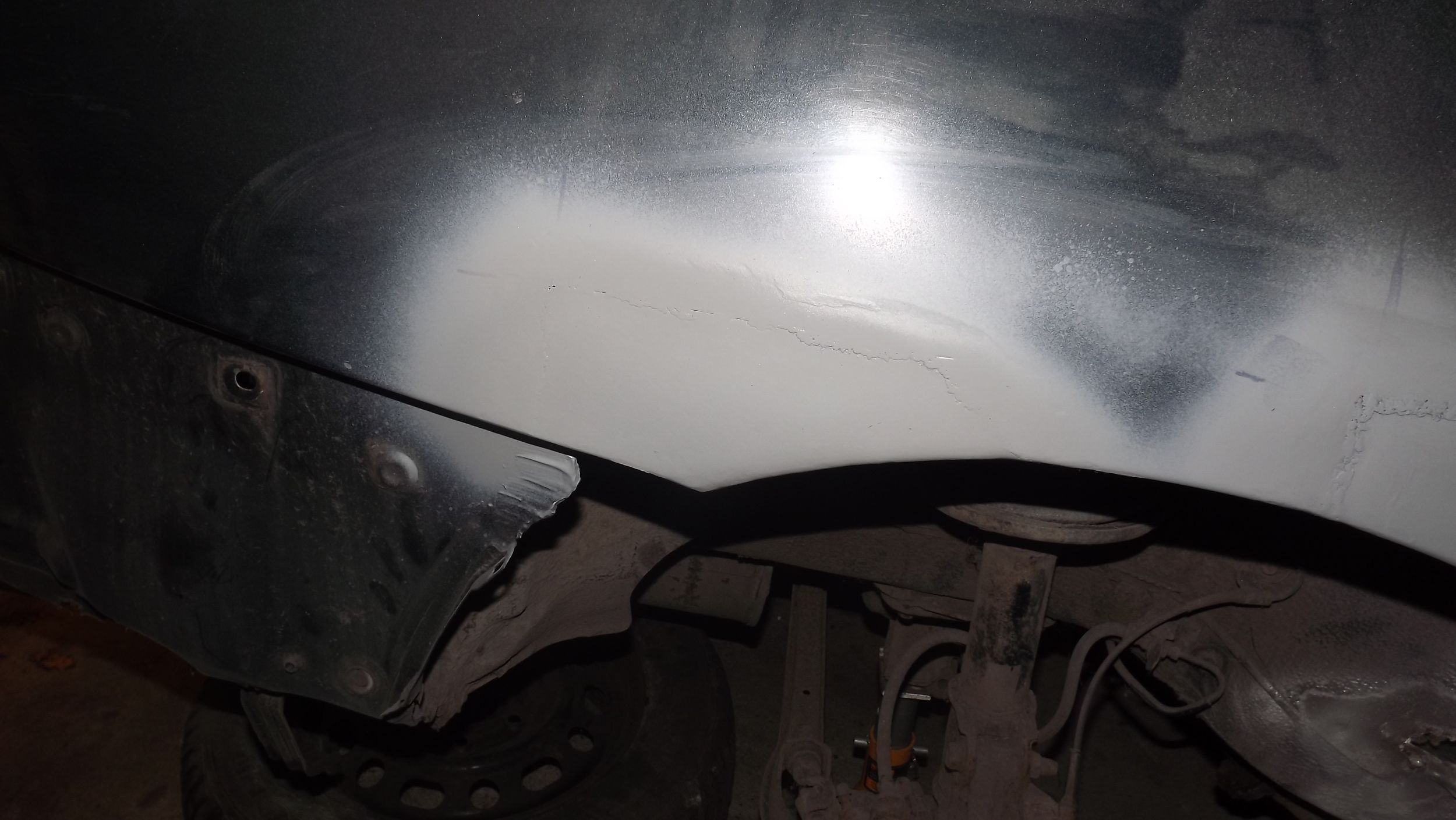

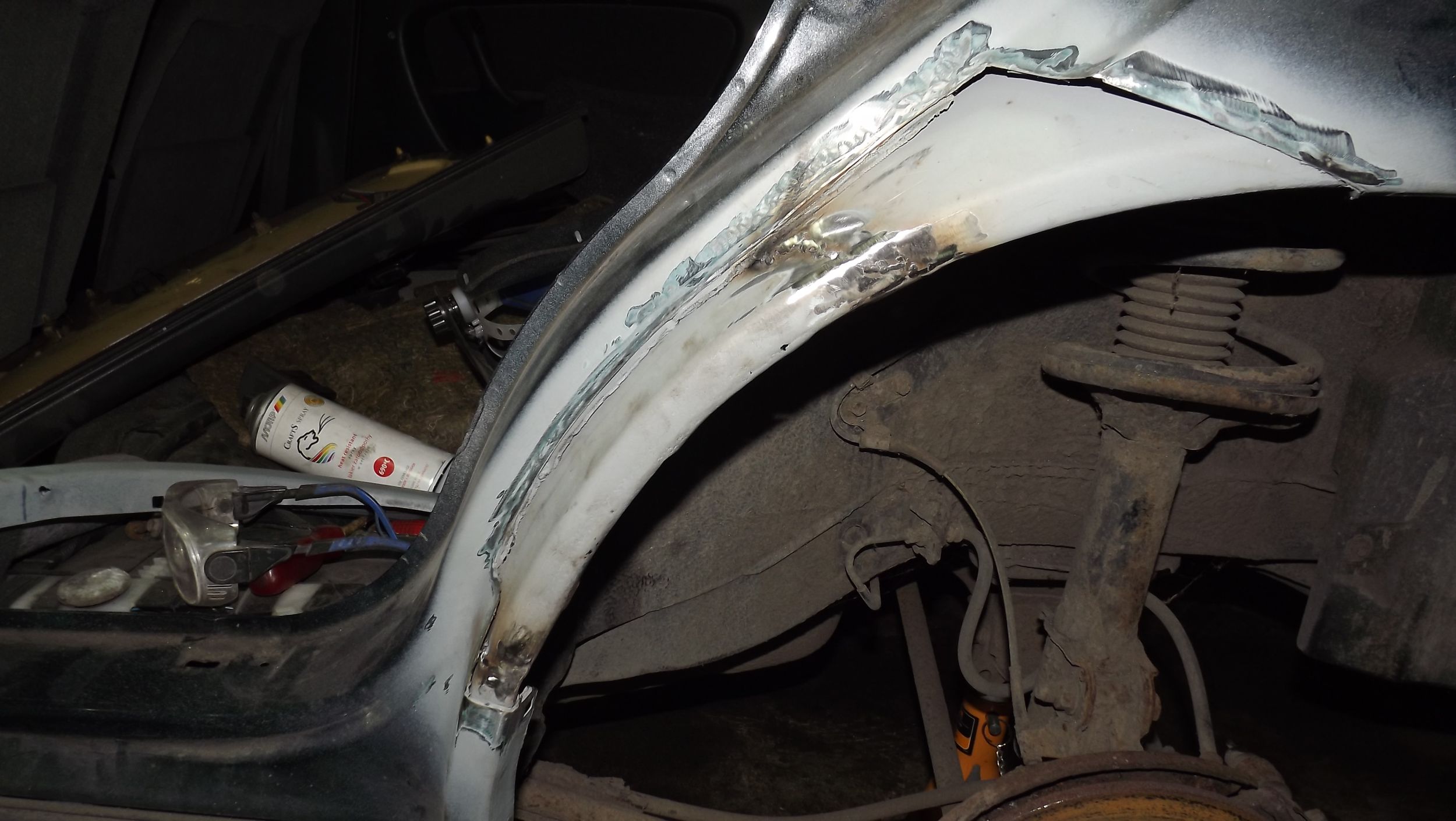

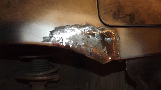

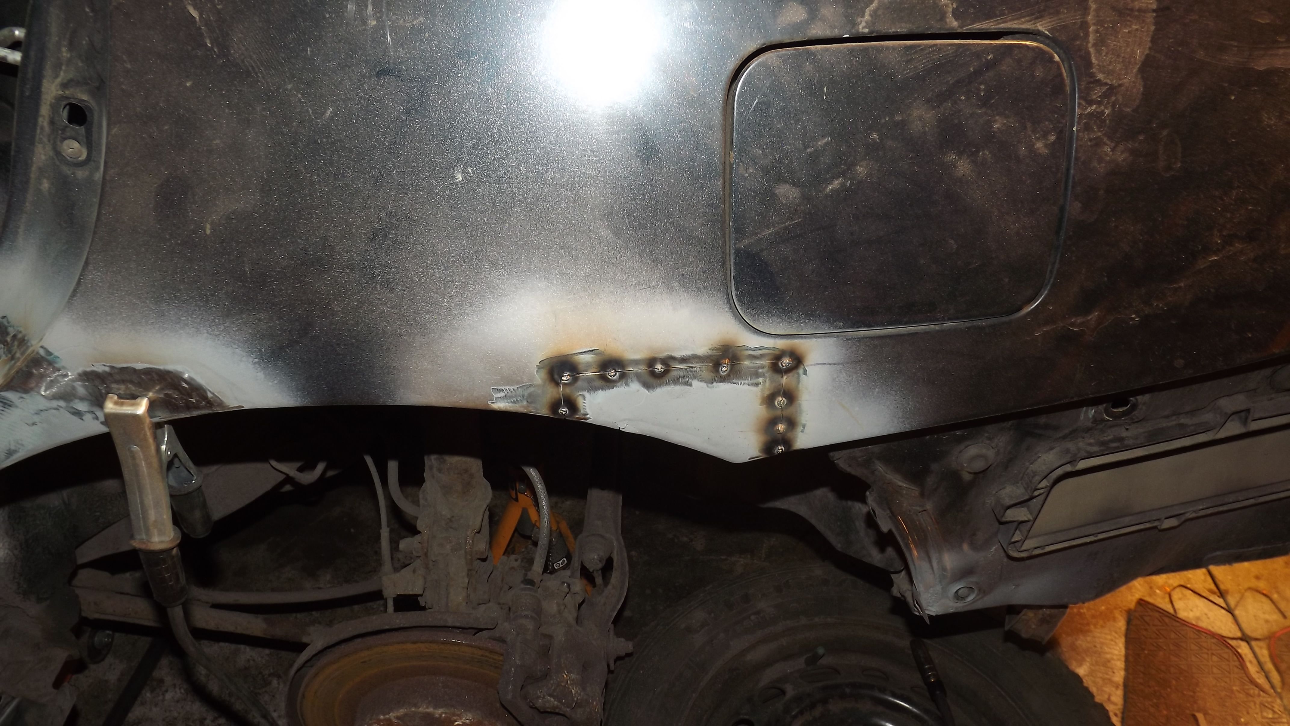

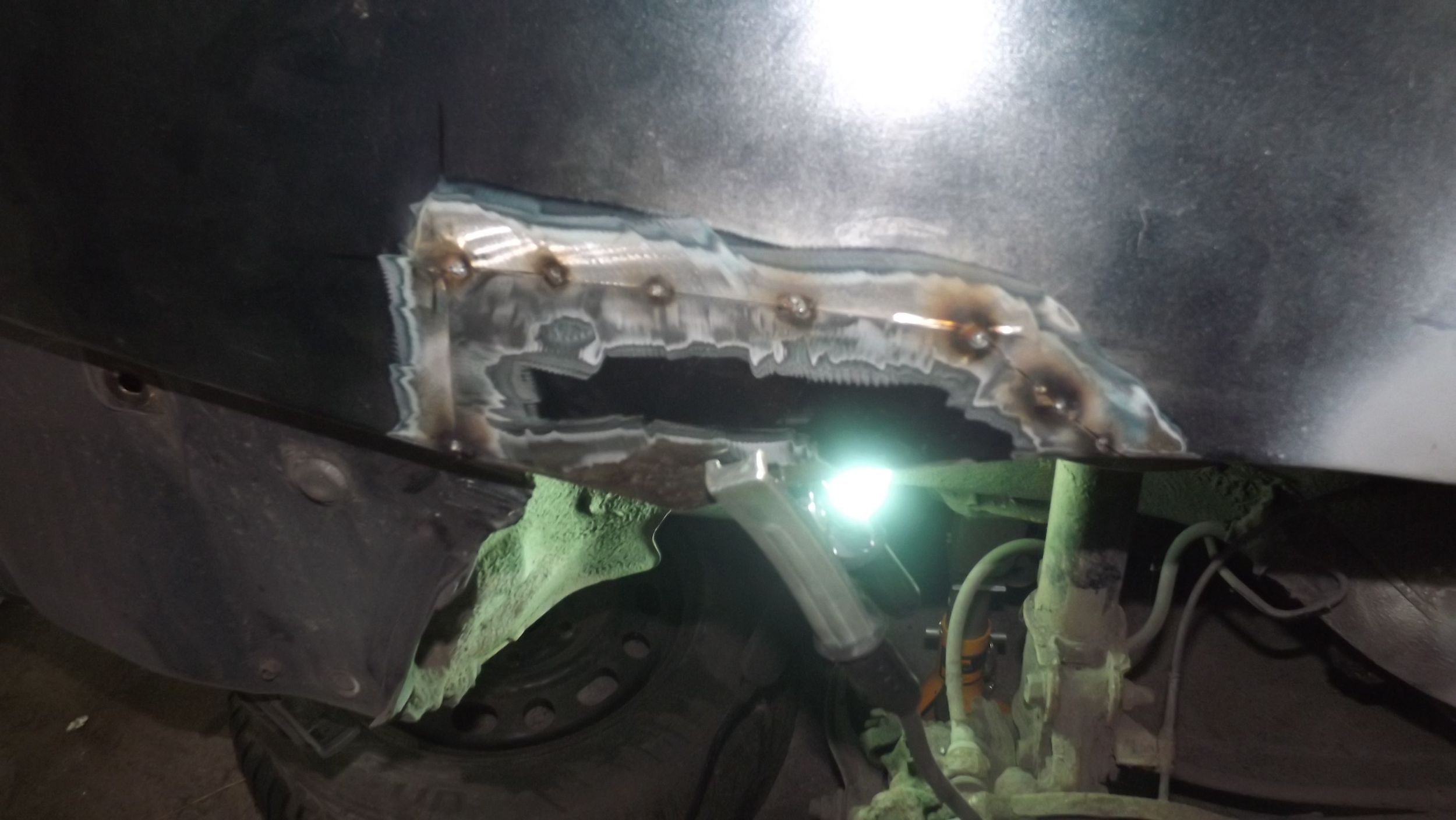

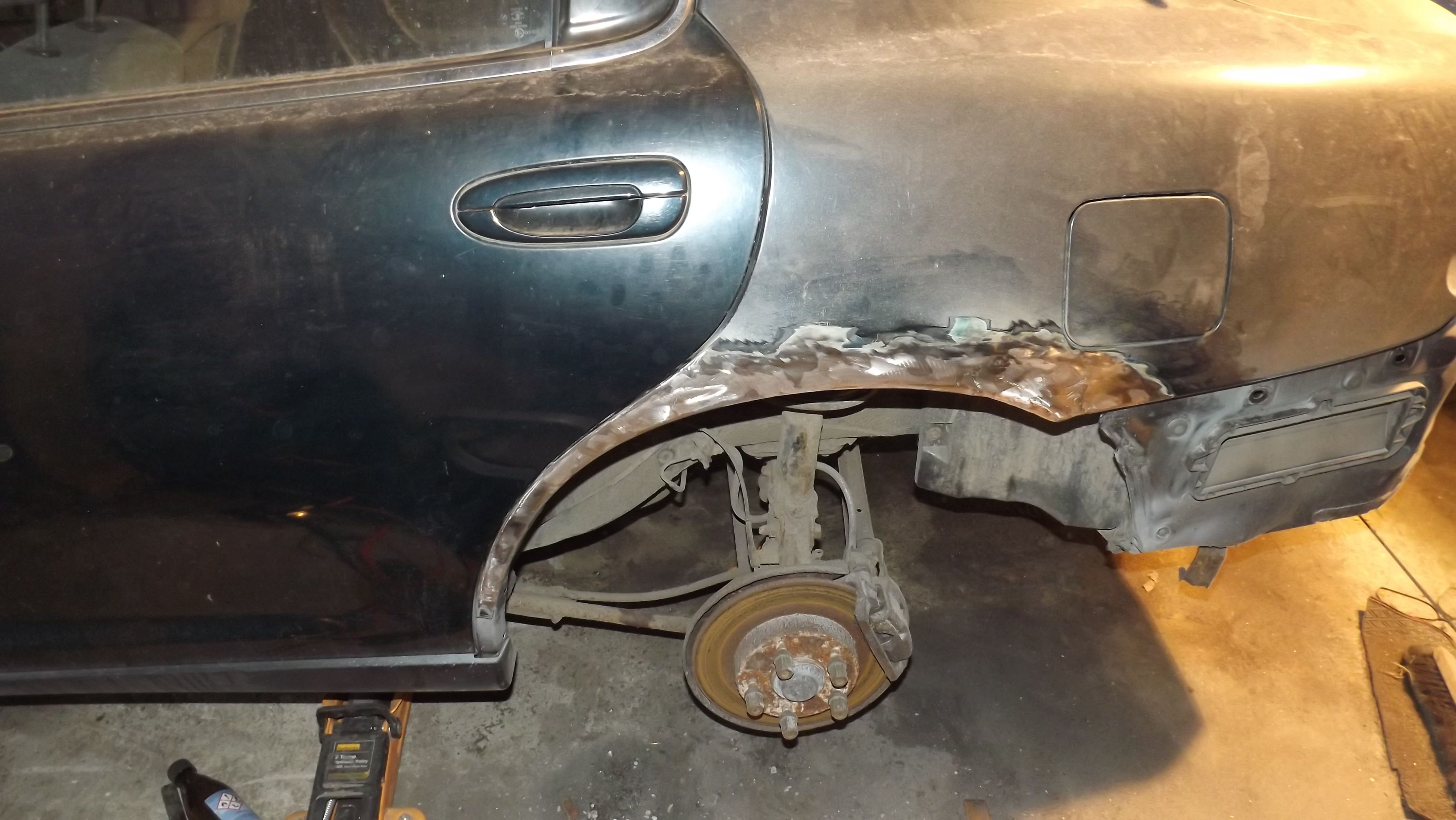

Ok zdjęcia jak obiecałem, prawy błotnik to pierwsze spawy, więc nie do końca pięknie to wygląda ale, najważniejsze że linia się zgadza, resztę się wypełni cyną i wygładzi szpachlą z włóknem, lewy wyszedł już lepiej więc pomału idzie coraz lepiej. Po tyle, wyciągam deskę rozdzielczą i wycinam szybę czołową i biorę się za słupki A, po słupkach poduszka pod silnikiem... i rozbiórka reszty....Spoko krytykę też przyjmę na klatę, zaznaczam że to pierwsze naprawy blacharskie w moim życiu i dla tego robię to na swoim samochodzie ;)

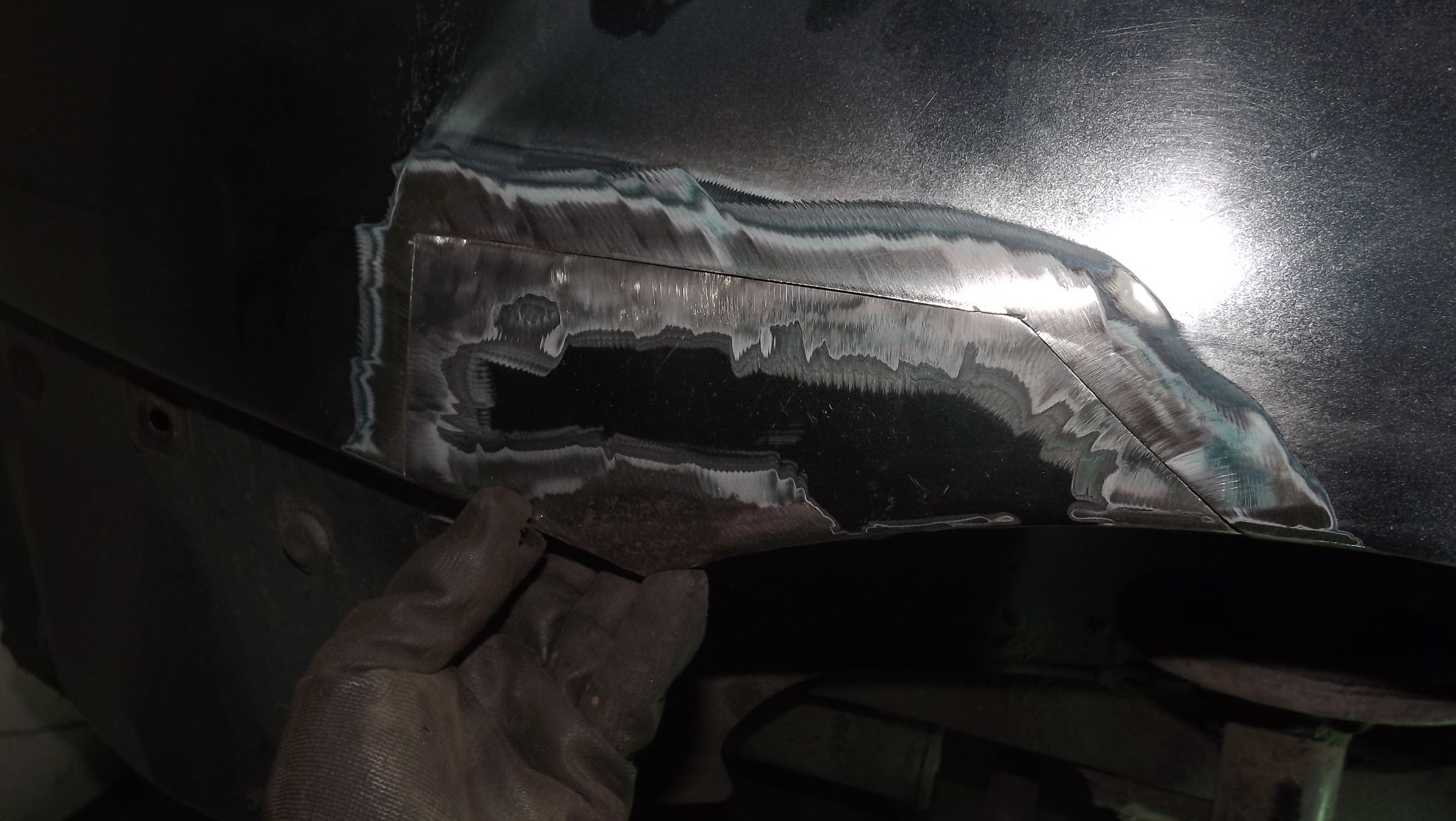

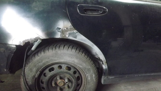

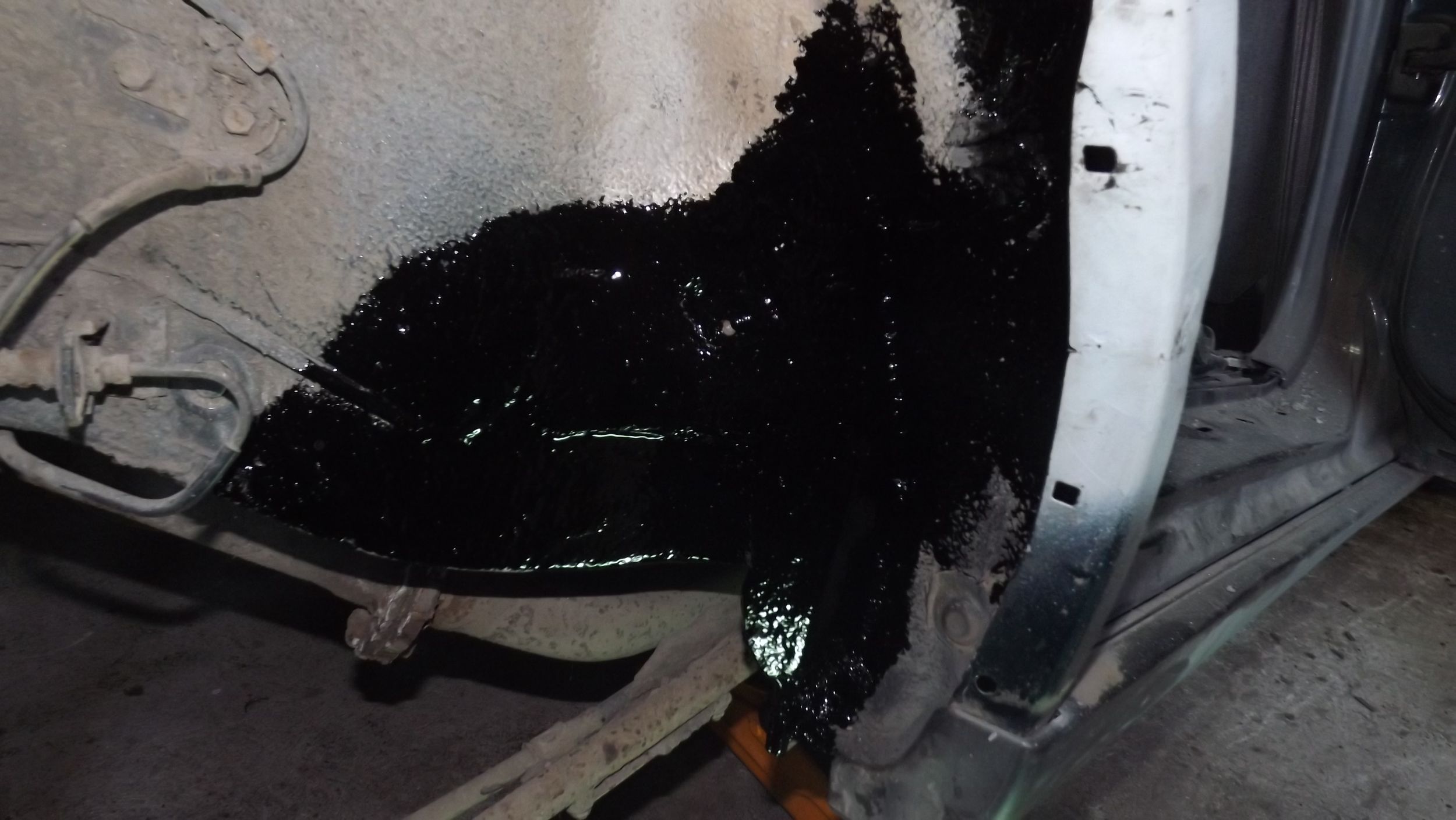

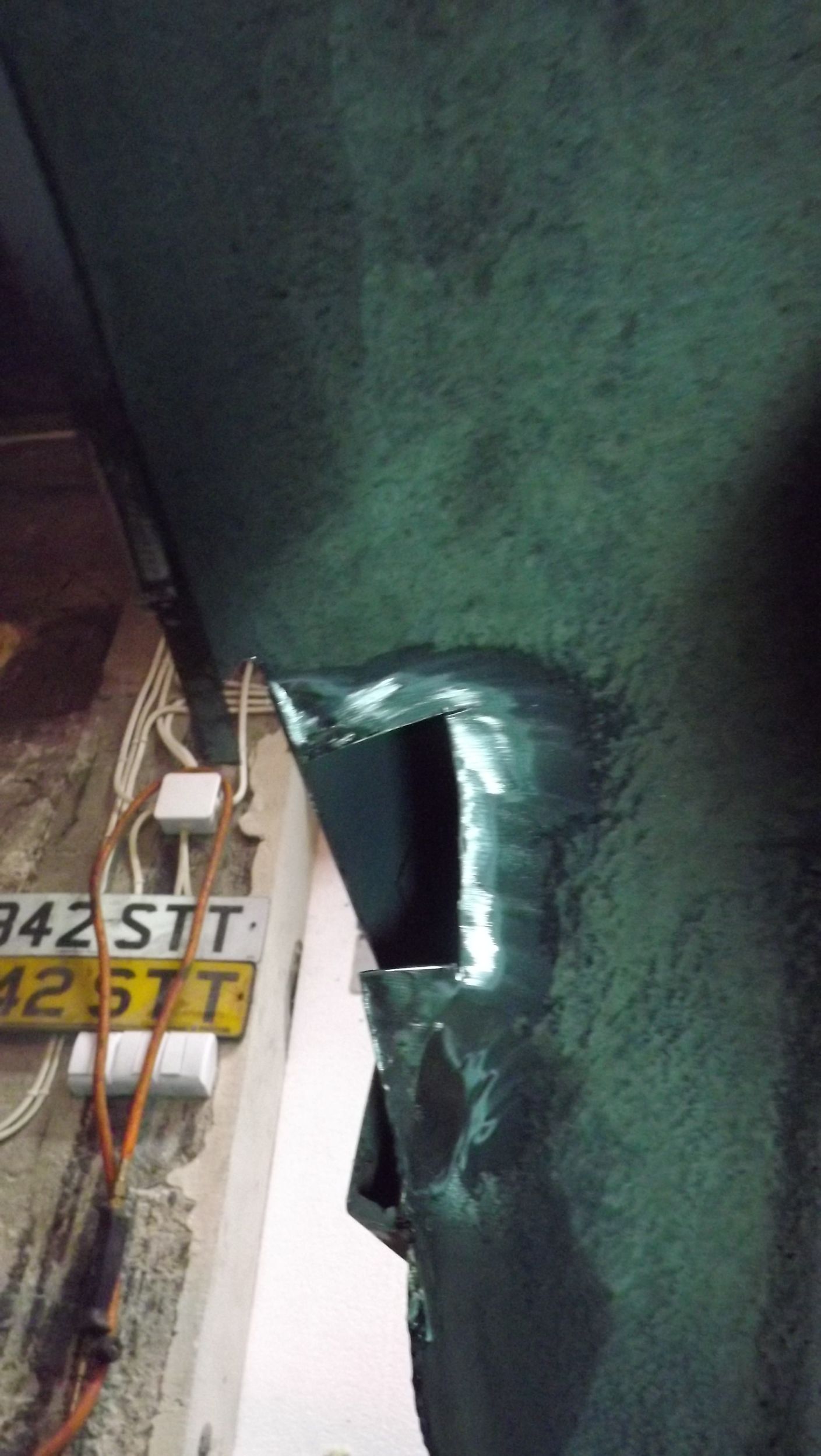

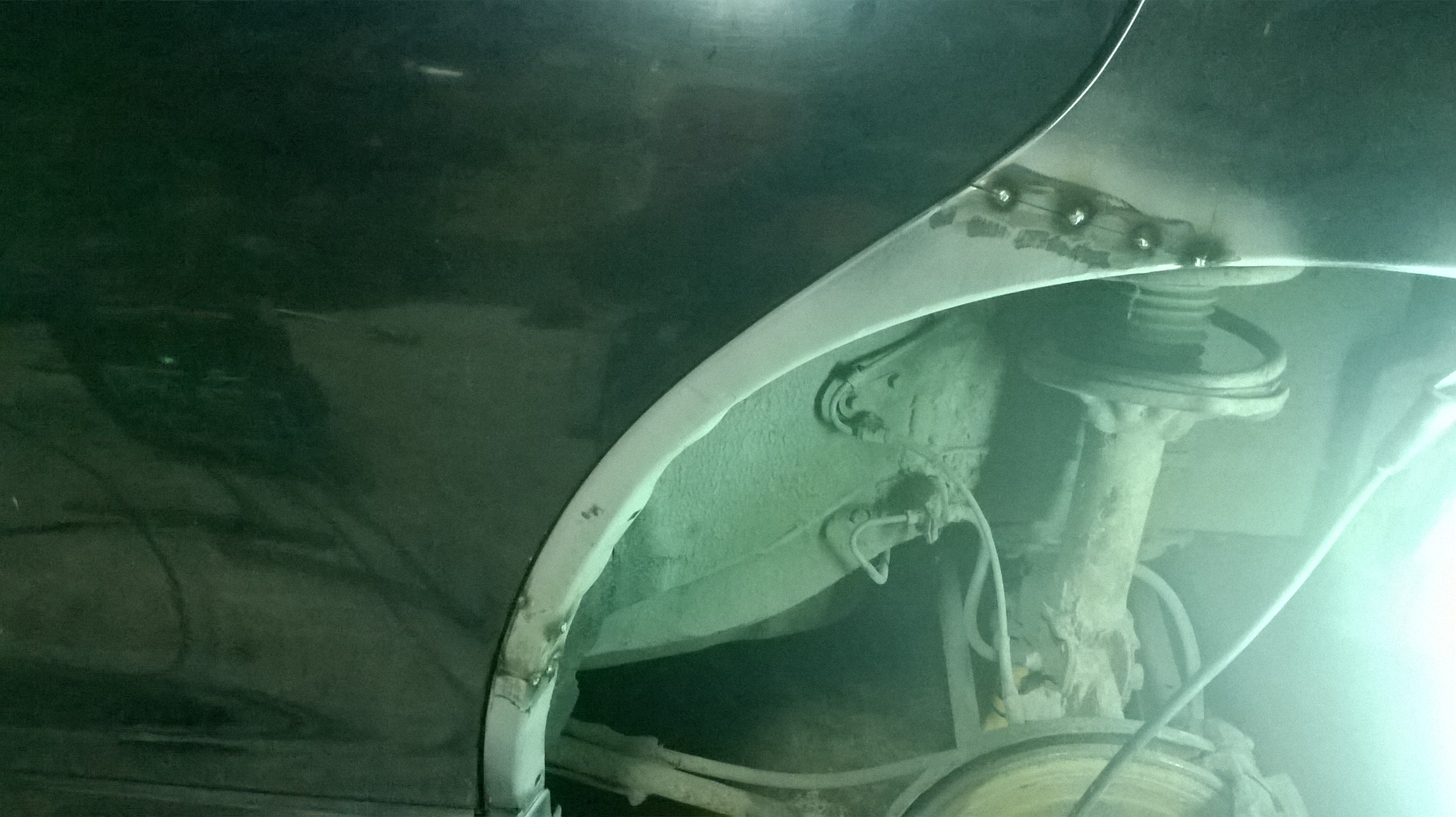

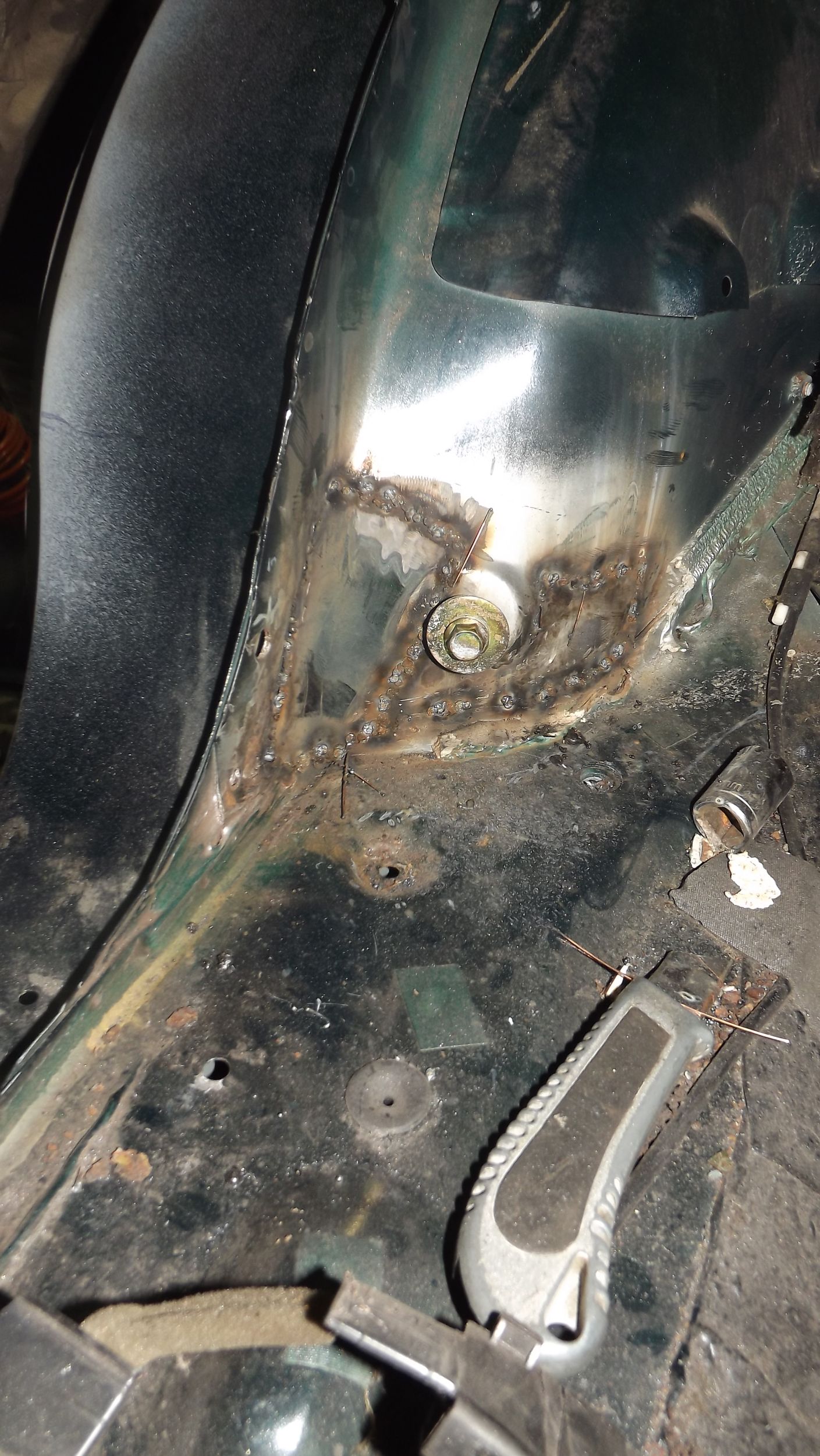

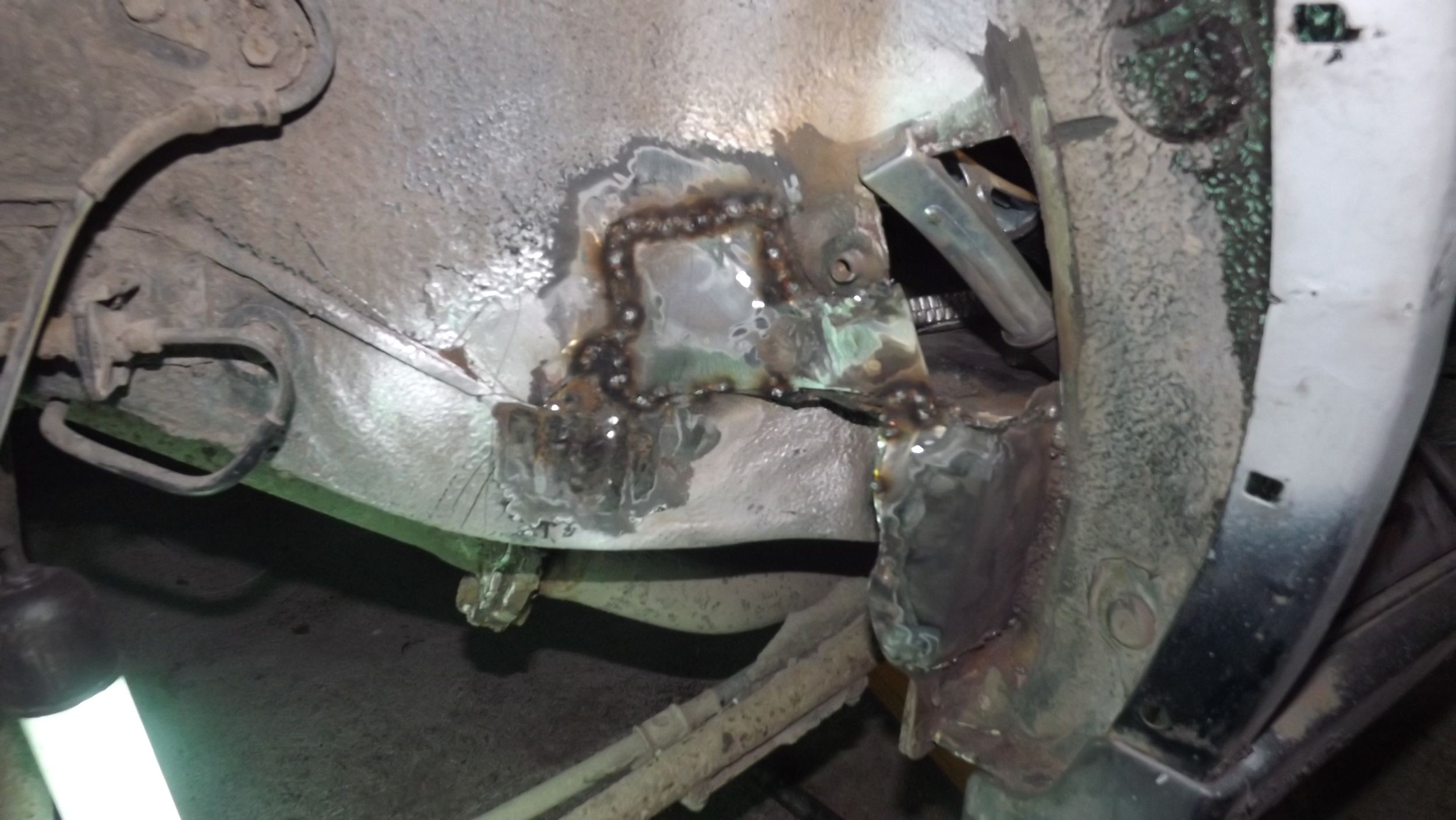

Błotniki w kwestii spawania skończone, miałem na myśli dzisiaj cynowanie ale że na dworze -17....to muszę to przełożyć na inny trochę cieplejszy dzień, bo nawet mój piec zwany Turbo kozą tego nie ogarnie. Po zacynowaniu błotników, muszę jeszcze uszczelnić rany nadkoli tak aby tam się nie dostawało błoto oraz woda. Po tych zabiegach biorę się za rozebranie reszty tyłu i przechodzę na przód samochodu.
Ostatnie foty wstawek:

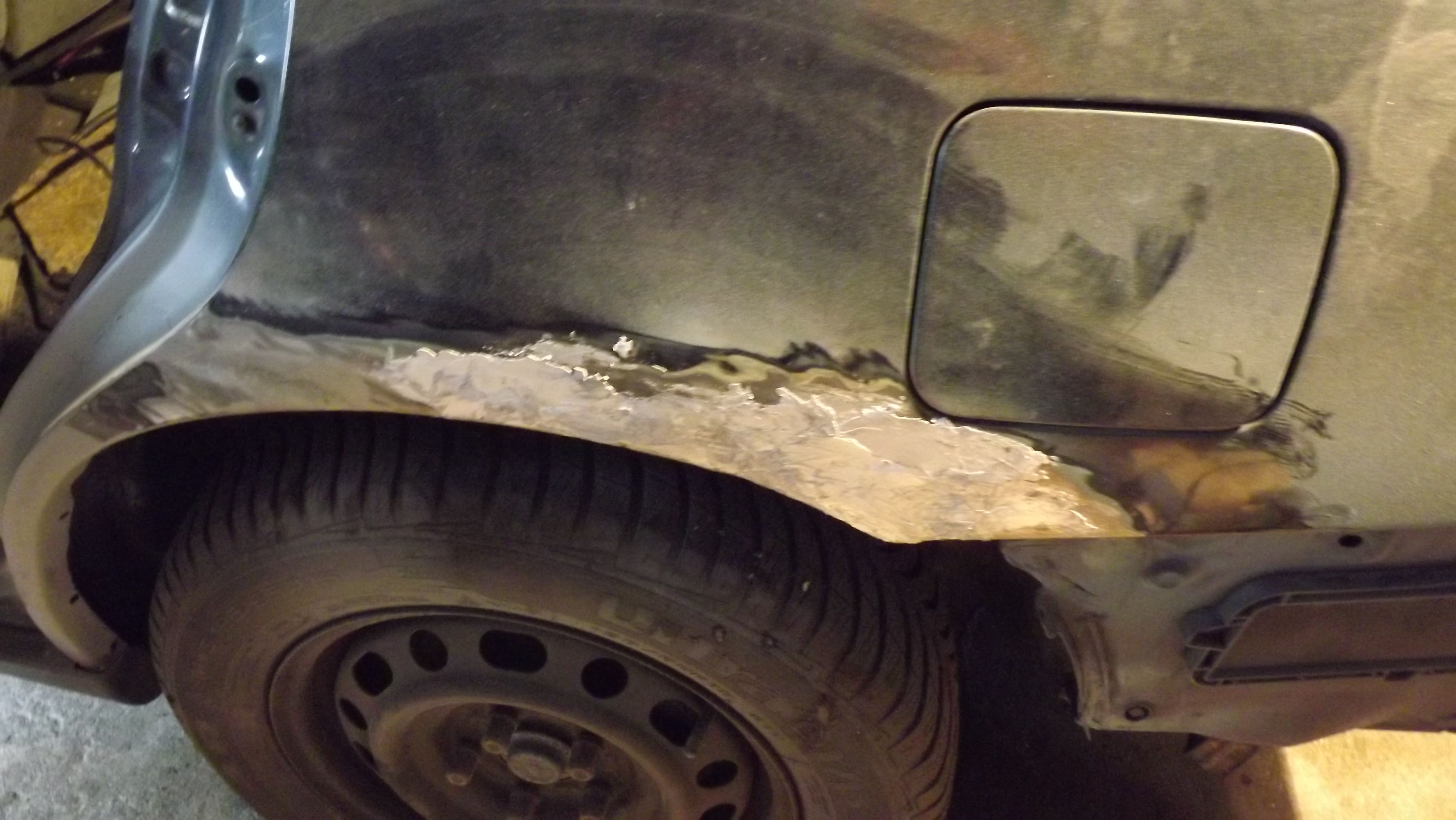

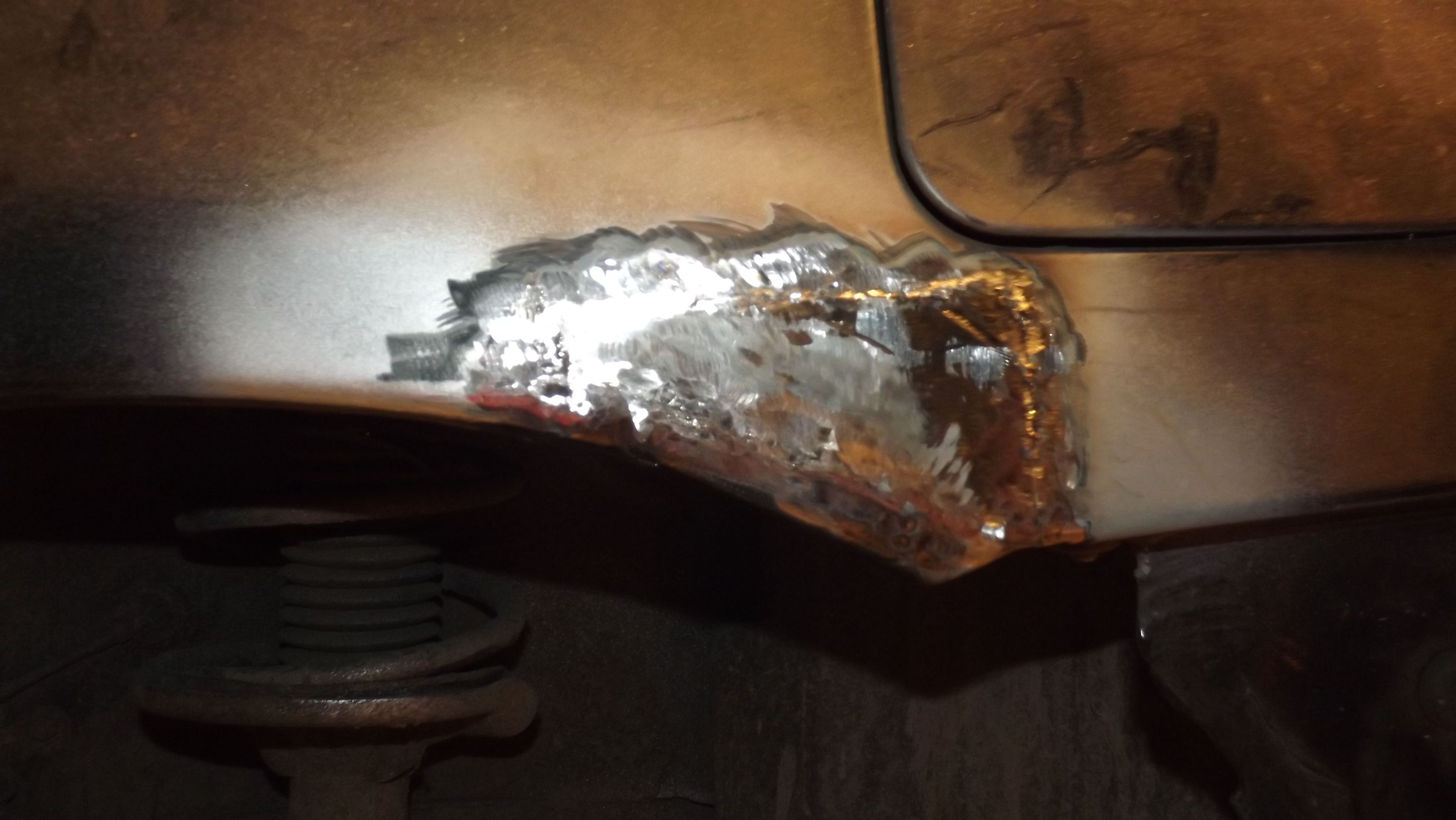

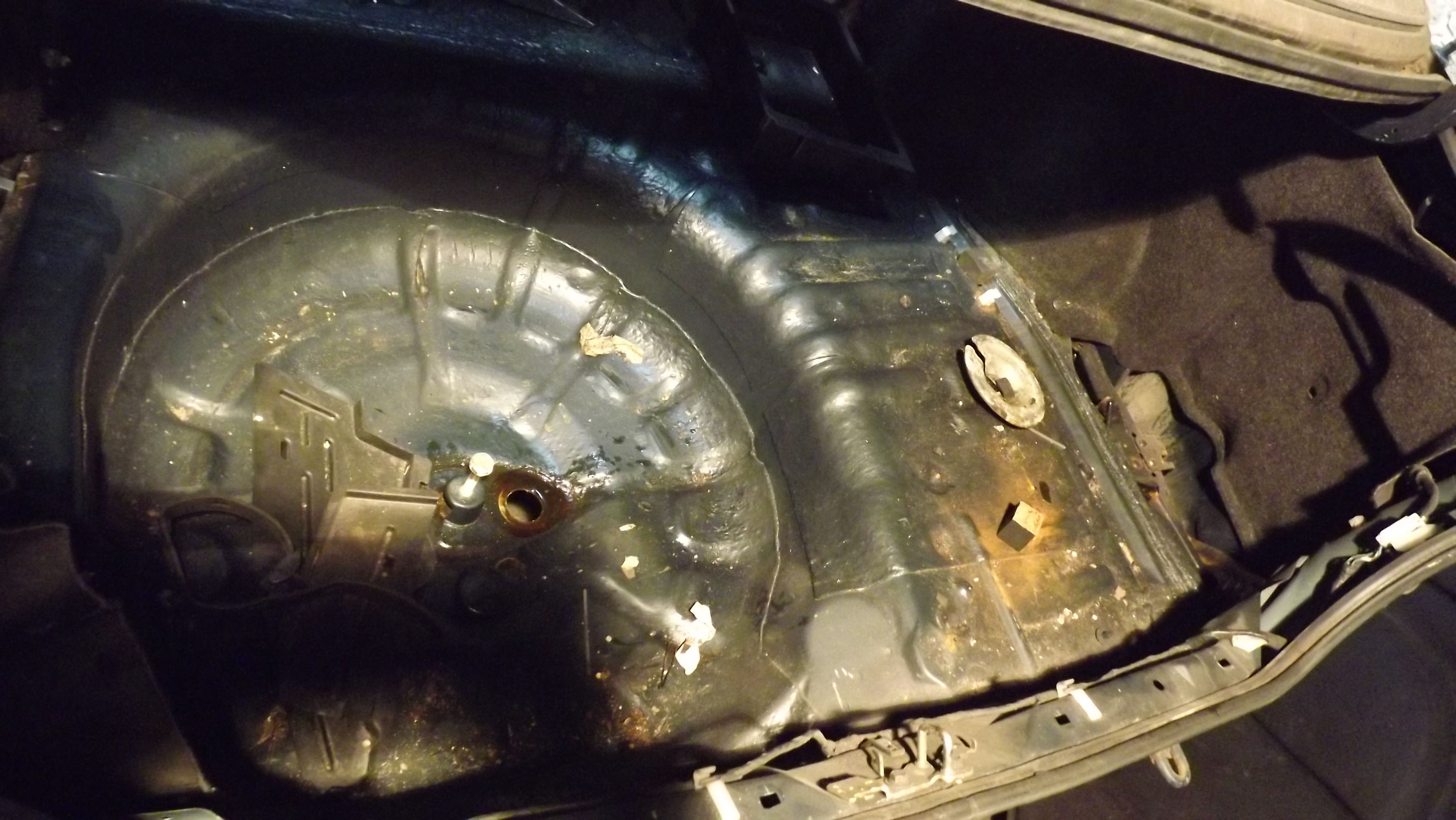

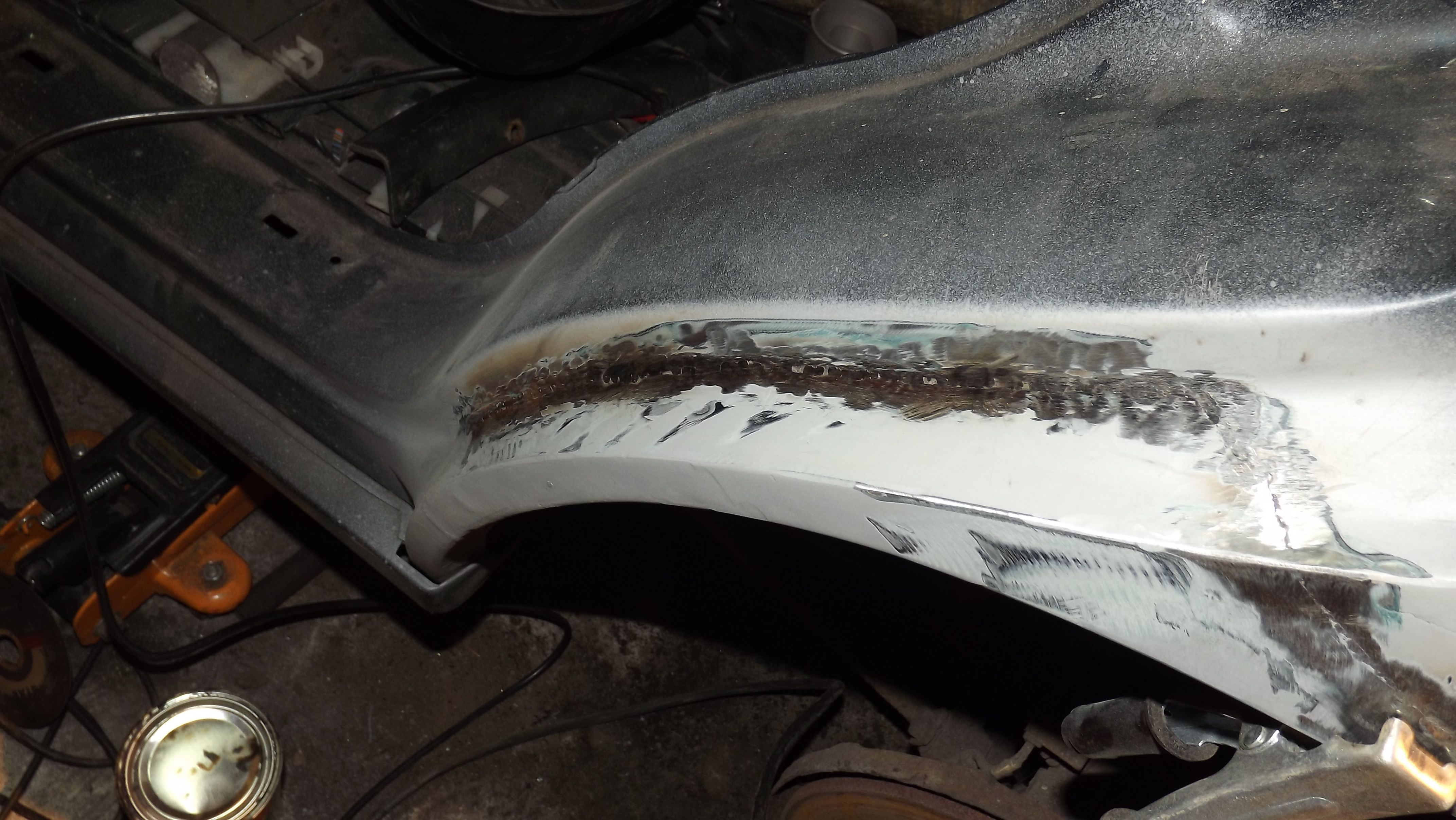

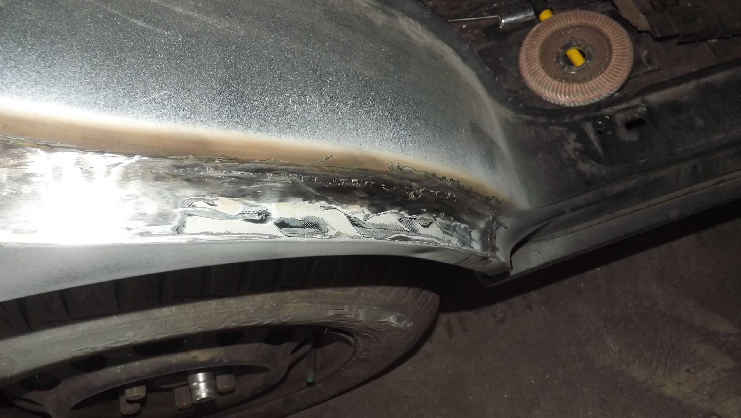

Ale do sedna, dzisiaj wycynowałem prawie cały błotnik lewy tylny, tak to wyglądało:
I wykończenie

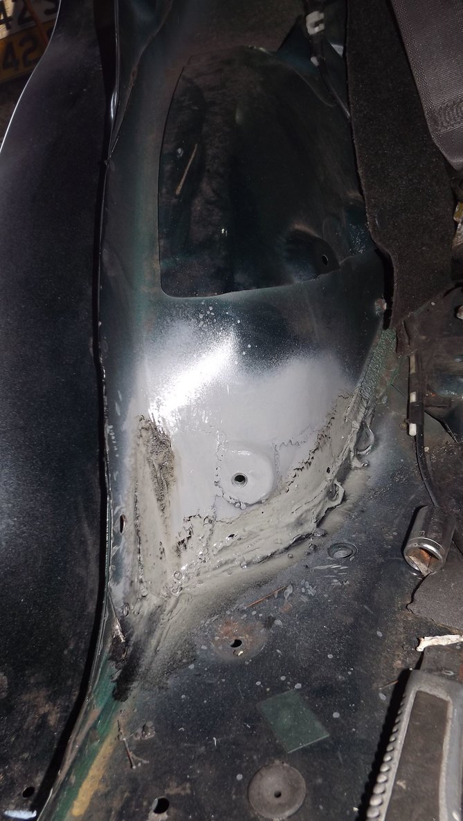

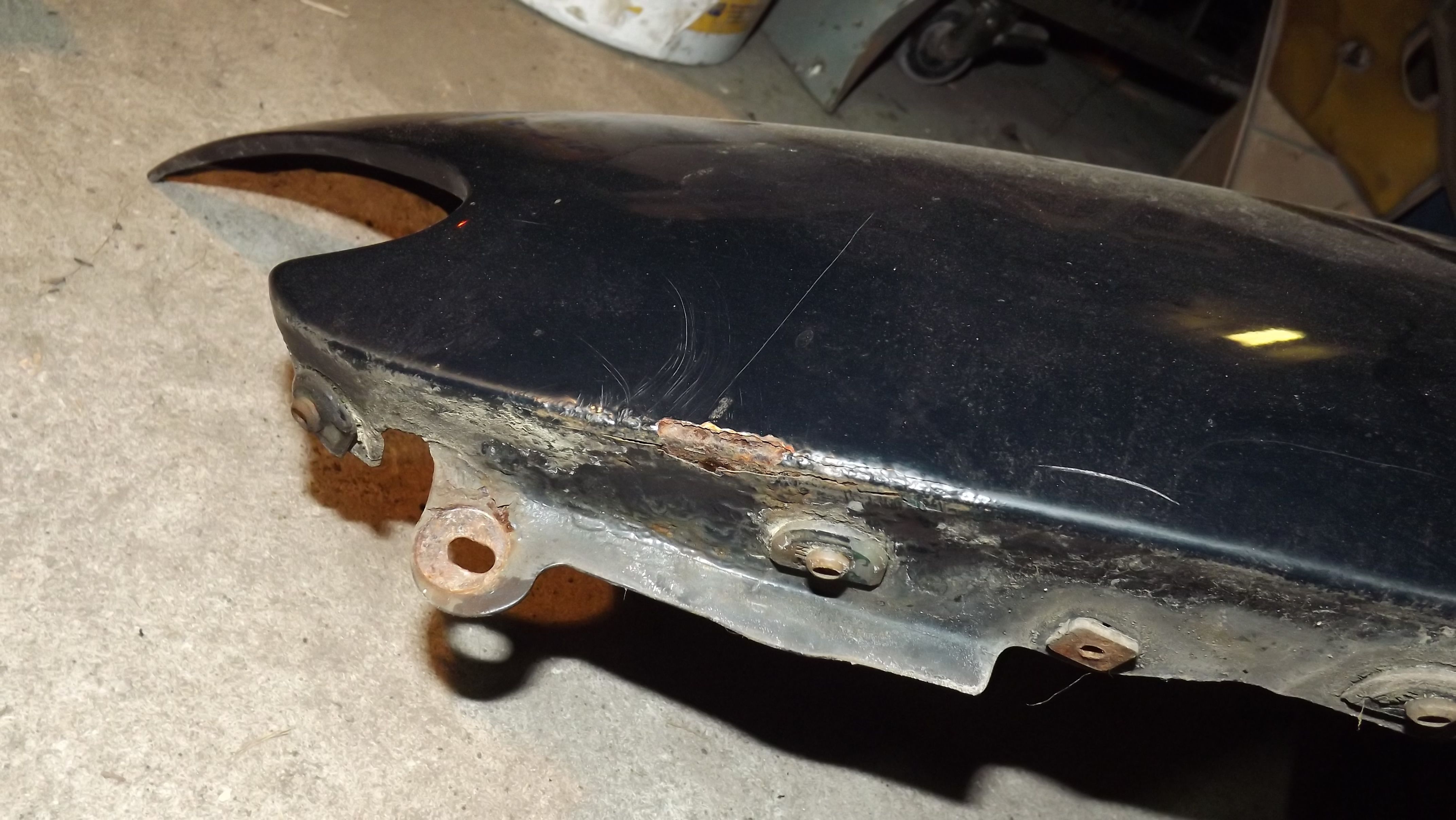

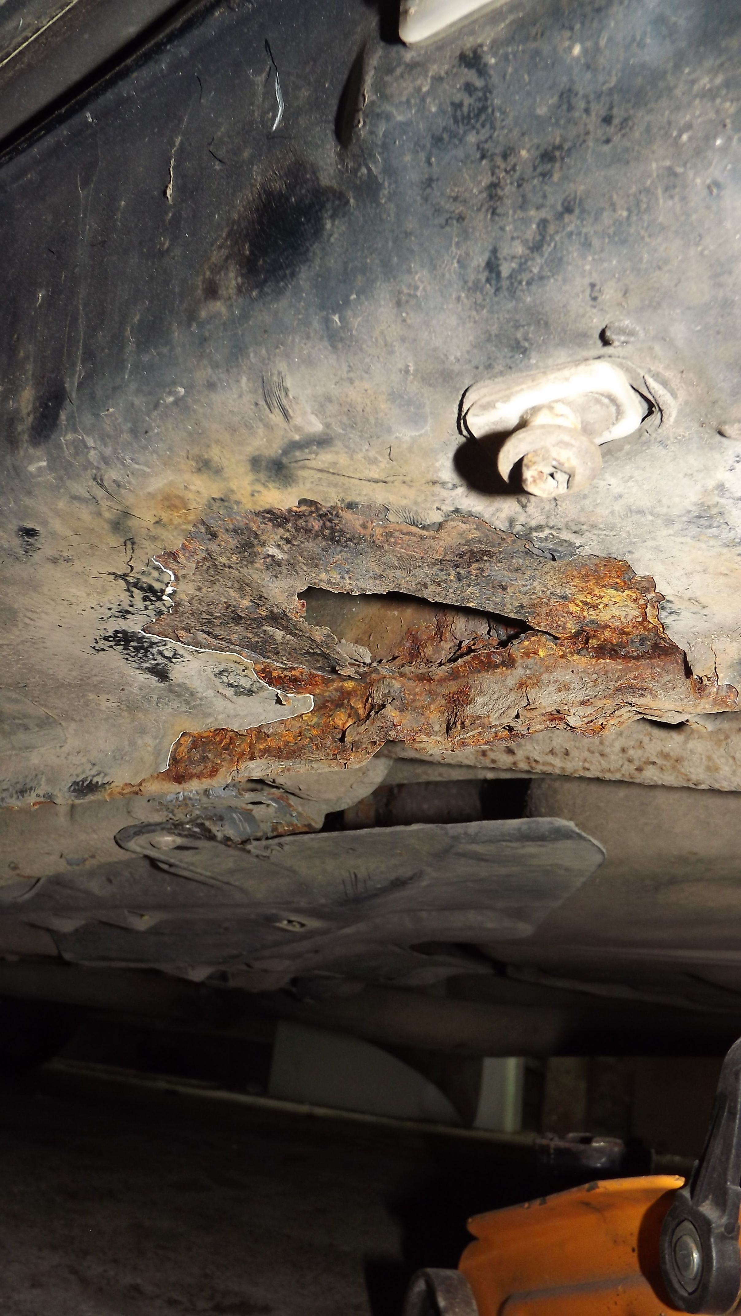

Zacząłem demontaż listwy progowej, nie ocalały 4 spinki, po czym niestety ujrzałem to czego nie chciałem ujrzeć :
Więc stwierdziłem że zdemontuję błotnik do naprawy :

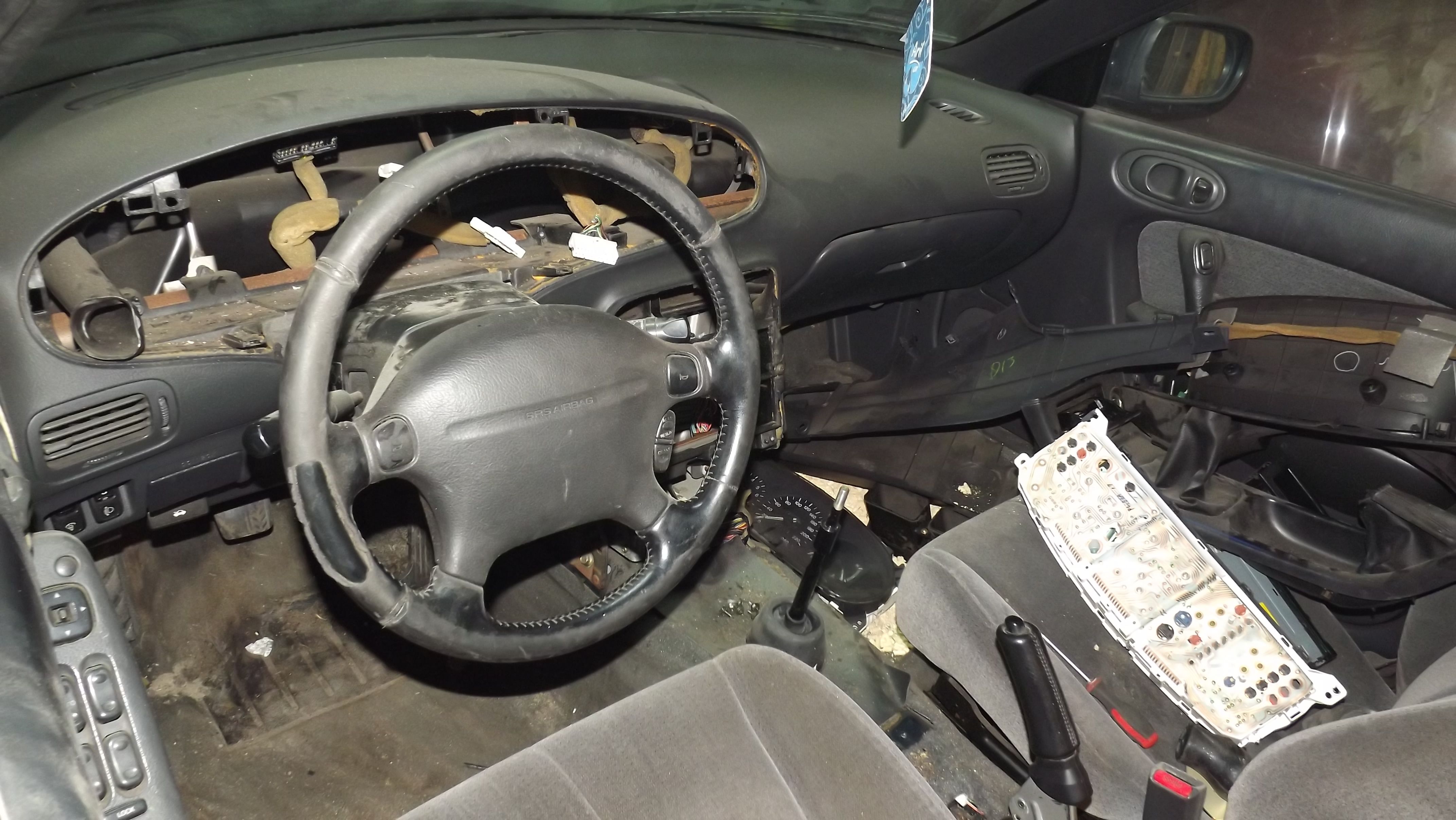

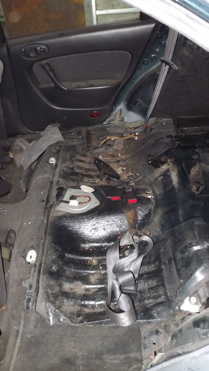

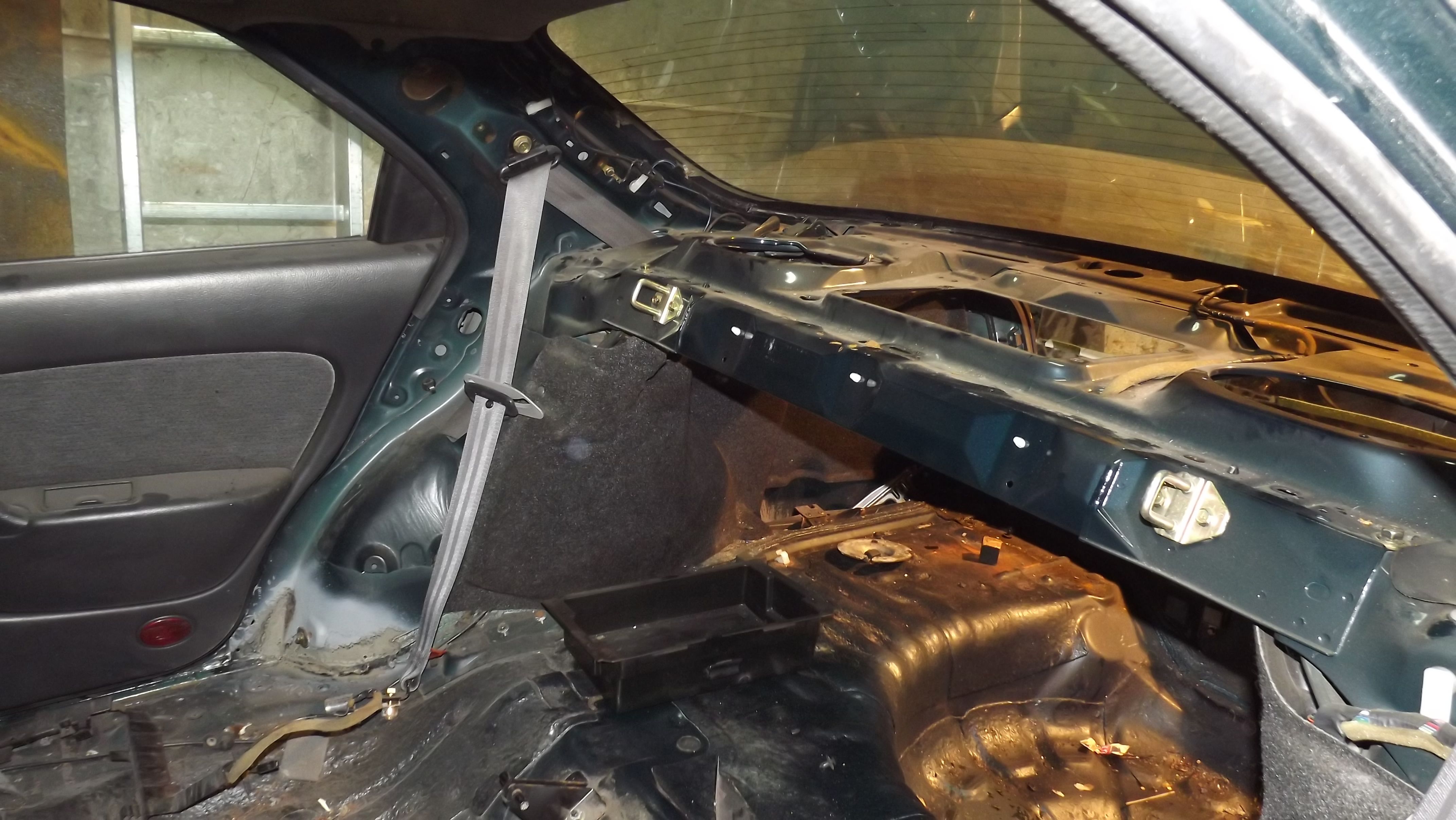

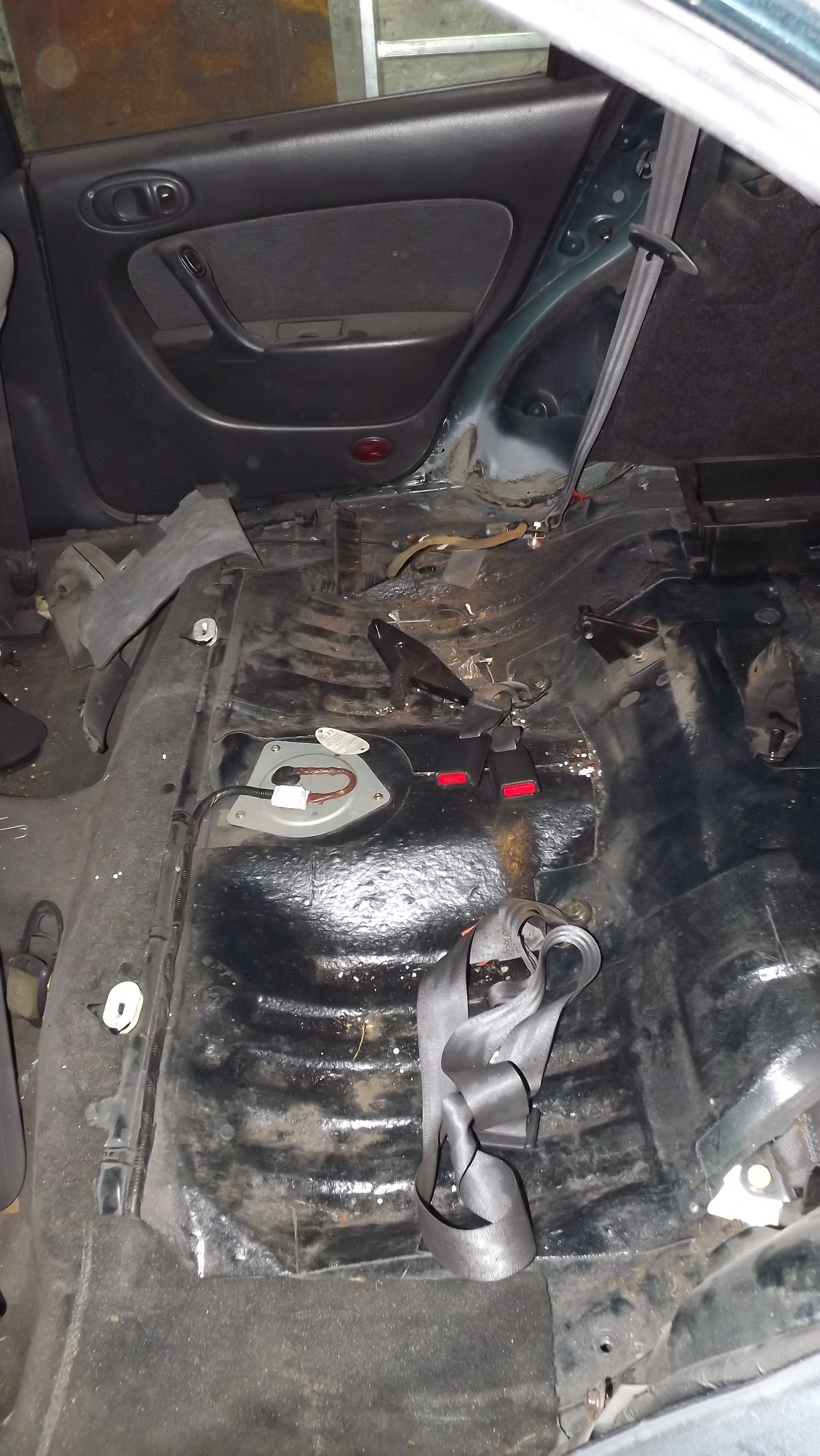

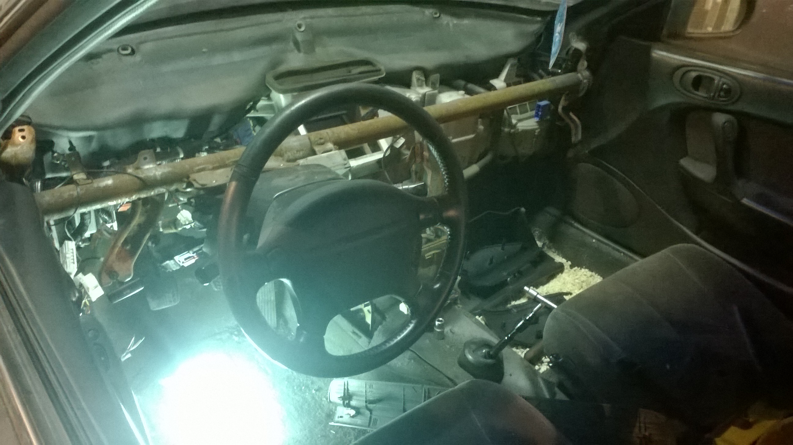

Postanowiłem, dalej rozbierać samochód, rozebrałem prawie całe obicie bagażnika, tylną półkę powyciągałem plastiki z słupków, oraz zacząłem demontować deskę:
W miejsce deski, założę samo wzmocnienie z kokpitu, dostałem drugą dechę od Damiana więc już wzmocnienie czeka na włożenie, a to tylko po to żeby kierownica się trzymała jak należy.

julek napisał(a):Troche ruda zzarla tego xedosika ;p Szykuje sie dluuuuuga reanimacja :D ale zawsze jeden xedos wiecej na drodze :)
Powiem tak, wydawało mi się już znacznie wcześniej że coś z tym progiem jest nie tak ale nie byłem pewny do końca ponieważ myślałem że zagiął sie tylko rant do lewarka, lecz jak widać miałem nosa. Pracy jest, ale mnie to sprawia frajdę/przyjemność a przy okazji nabieram nowych doświadczeń ;)

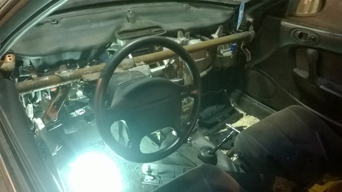

A dzisiaj postanowiłem poświęcić godzinkę i zdemontować deskę oraz założyć wzmocnienie, jeszcze tylko elektrykę zepnę i auto dalej sprawne ;)

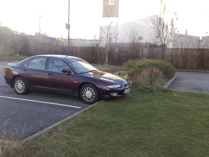

P.S. Mój pierwszy Xedos którego wspominam naprawdę dobrze (95 KF MT):

Ciekawi mnie ile czasu zajmuje cynowanie miejsca które było spawane. Bo chyba głownie spaw pokrywa się cyną? :)

Postprzez radar88 » 16 sty 2017, 21:07
Nie nie, cyną możesz pokryć tak naprawdę całe auto, ja cyną wyłożyłem prawie cały sierp, prawie ponieważ jeszcze nie zszedłem do samego dołu. Po cynowaniu aby to wygładzić używa się szpachli już w małej ilości.

Postprzez Emmett » 16 sty 2017, 21:13
Pytam, bo chce oddać mojego złomka do blacharza. Robią też starsze auta, mam zamiar dowiedzieć się czy cynują elementy po spawaniu. Jeżeli nie, to pewnie będę szukał innych speców.

Postprzez radar88 » 16 sty 2017, 21:40
No cyna to najlepszy sposób na naprawę blacharską i najstarsza. Szpachla chłonie wodę jak wściekła więc załatanie korozji szpachlą....i tak ruda wróci, po cynie, doświadczyłem na swoich oczach, po 4latach...ani śladu.
