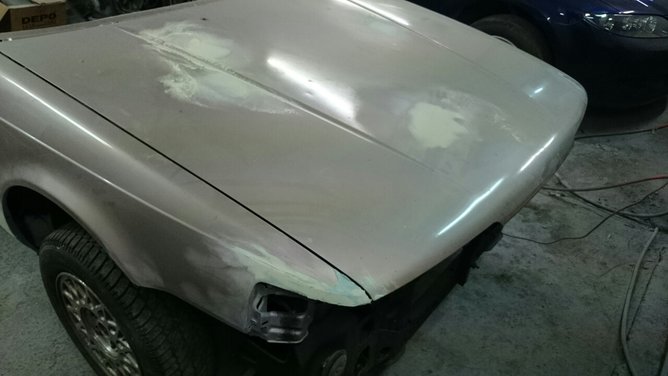

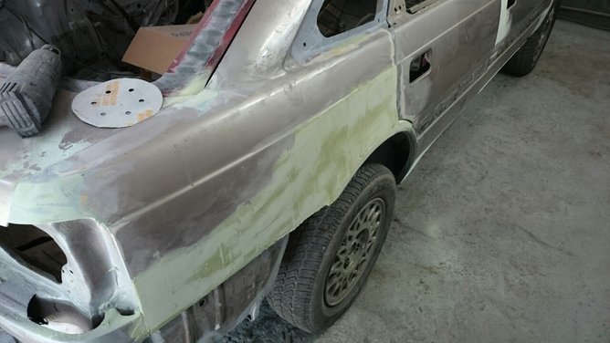

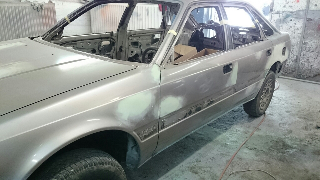

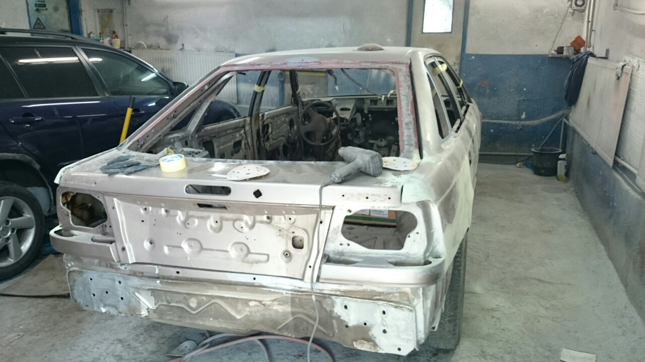

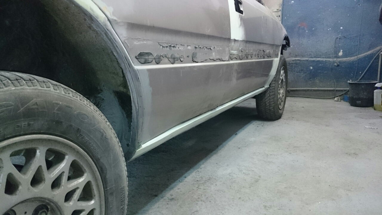

Postprzez Pierzaktar » 5 maja 2015, 06:57
Cos sie w temacie dzieje mimo ze malo tu pisze.
Termin odbioru wylakierowanego auta to koniec przyszlego tygodnia. Niestety z racji pracy za granica nie bede przy odbiorze. Ale to nic. Jest ktos kto sie tym zajmie :)
Pare szczegolow. Zrobione reperaturki tylnych blotnikow, progi i doslownie kilka mankamentow typu 3 dziurki w podlodze, wneki w bagazniku. Zalozone inne przednie blotniki bo tamte byly za bardzo zjedzone :) wyeliminowana rdza spod przedniej szyby, wymieniony przedni pas bo byl po przejsciach i juz pordzewialy. Oraz drobne ogniska na masce i drzwiach. Zdjecia z calej operacji dostane przy odbiorze auta.
Zostaje tylko kilka poprawek od spodu auta i konserwacja.
No i wklejanie szyb, skladanie calej wiazki elektrycznej i cala reszta :)
Z racji moich wyjazdow nie naciskam i nie gonie, nie spieszy mi sie az tak ale na lipiec planuje testy drogowe :)
Dzieki wszystkim za odwiedziny tu w temacie i komentarze/opinie.

Postprzez Pudzian84 » 5 maja 2015, 16:29
A gdzie boczne kierunki ??
Coraz bliżej końca hehe ;)
Patryk
Od: 30 mar 2008, 23:17
Posty: 991 (1/0)
Skąd: Szczecin
Auto: Mazda 626 GD FE3N 1989 r
Postprzez Pierzaktar » 5 maja 2015, 20:31
Nie zapominaj ze jest to wersja USA i kierunkow w blotnikach nie ma :)

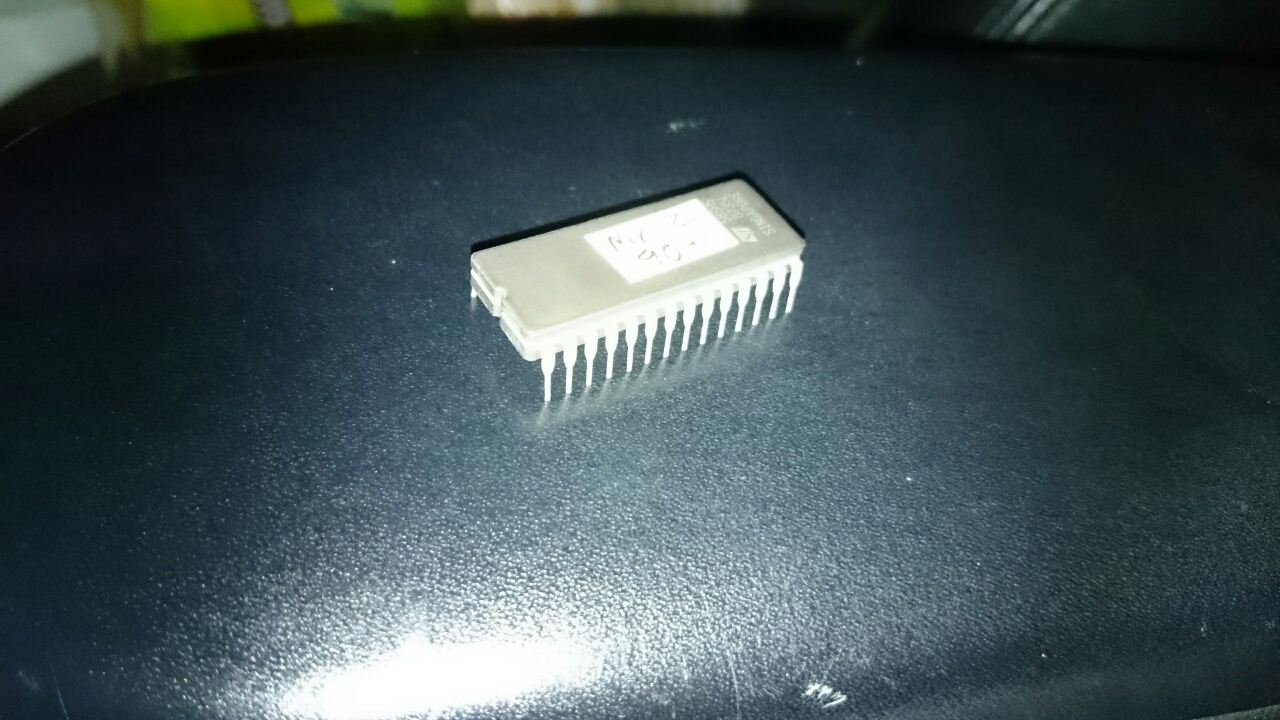

Postprzez Pierzaktar » 8 maja 2015, 20:14
Sie rozumie Pietia :)
Zbieranie gratow ciag dalszy :)

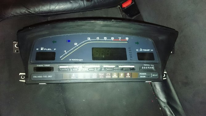

Dzis po przejsciach odebralem paczke.
Digital i chip zombie z podstawka.
Digital moglby byc w lepszym stanie ale nie narzekam. Brakuje zaslepki w okolicach przyciskow ale cos sie dorobi :)

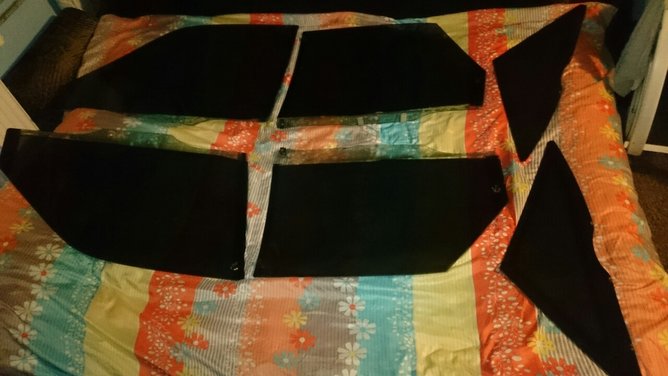

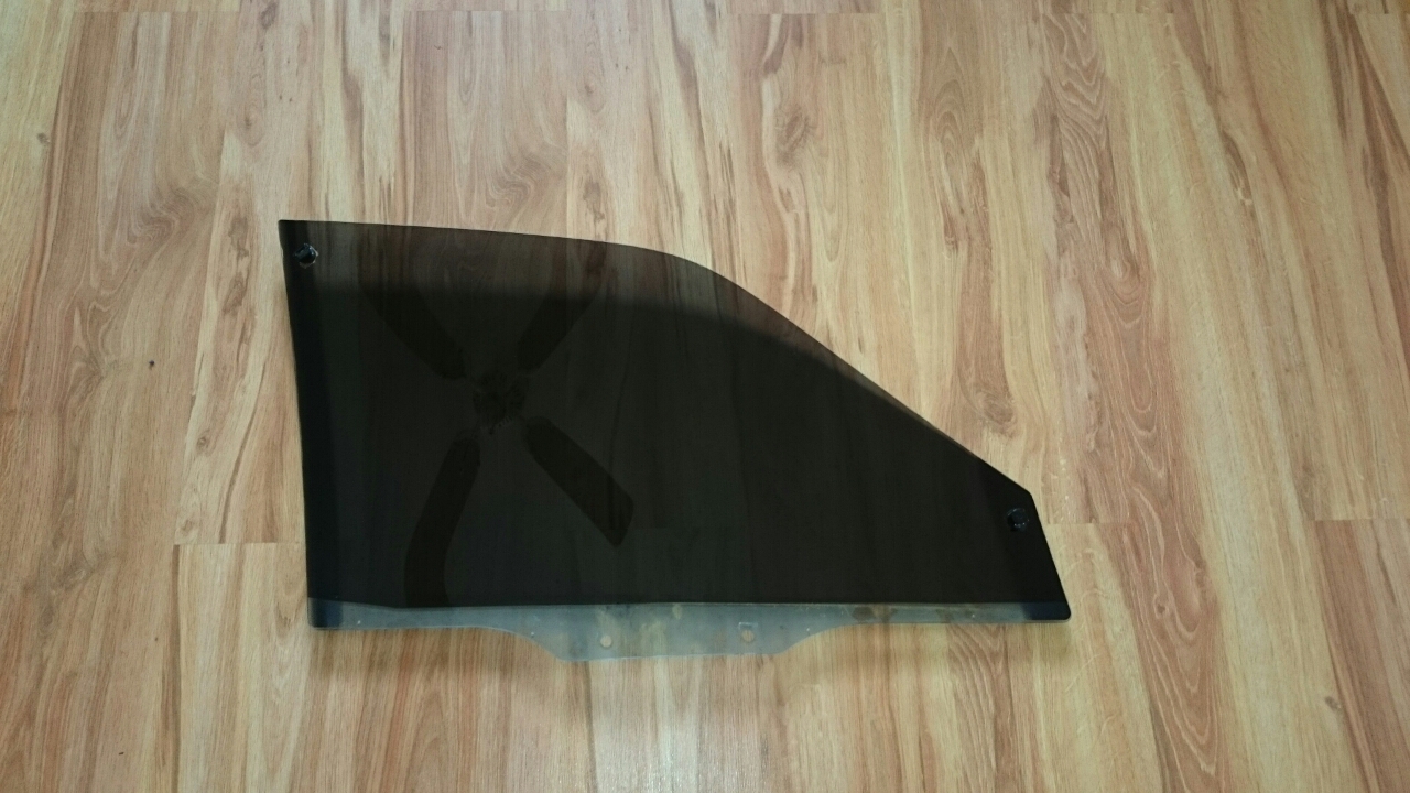

A dzis korzystajac z chwili wolnej kiedy synek ma drzemke poludniową zabralem sie nareszcie za szyby.
Tylna zostala zawieziona do przyciemnienia bo sam sie nie podejme :) ale za to zrobilem te male trojkątne oraz szyby z przednich drzwi :D Te z tylnych drzwi zrobie po niedzieli i szybki beda gotowe do wklejania i zakladania na auto :D
PS. Folia to nie ta za 9zł z allegro :D tylko raczej taka lepsza. zakupiony mialem komplet do passata b5 kombi ale postanowilem ze ja uzyje do mazdy :D Bedzie ciemno :D

Postprzez Payorez » 12 maja 2015, 19:35
Nie dotykaj czipu gołymi palcami, można łatwo spalić elektronikę ładunkiem zebranym na sobie
( nawet 40kV).
