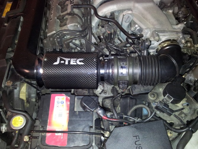

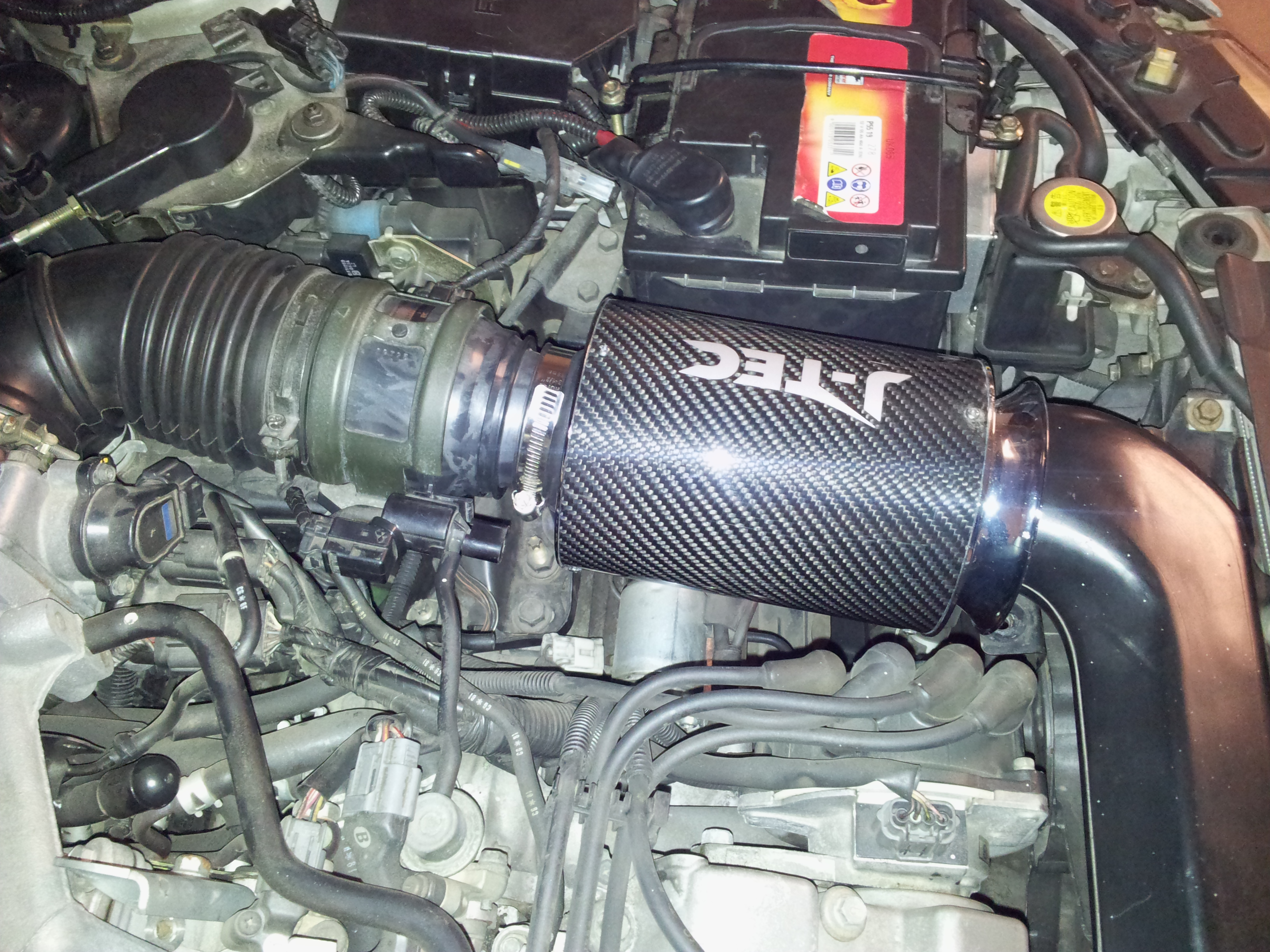

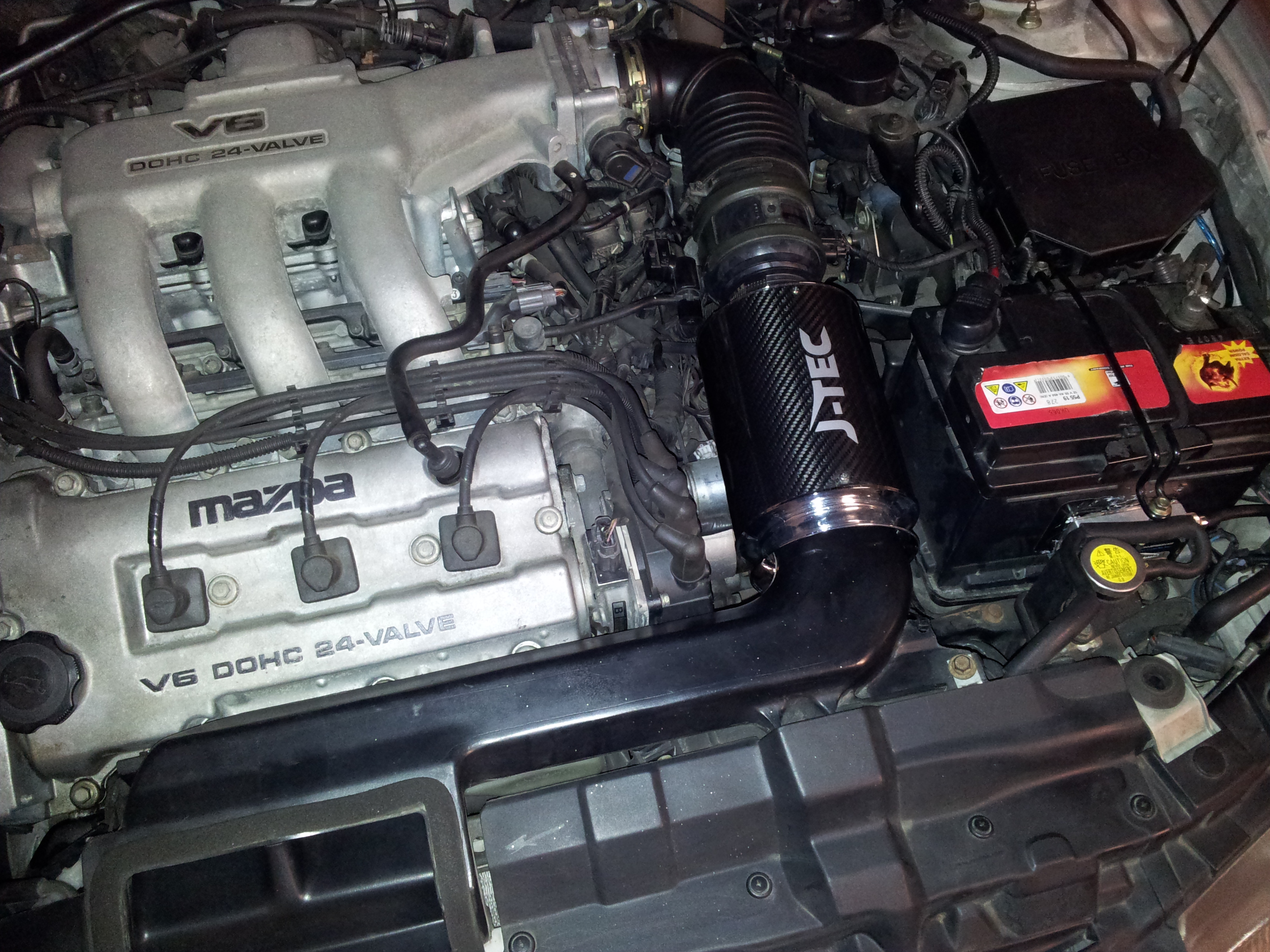

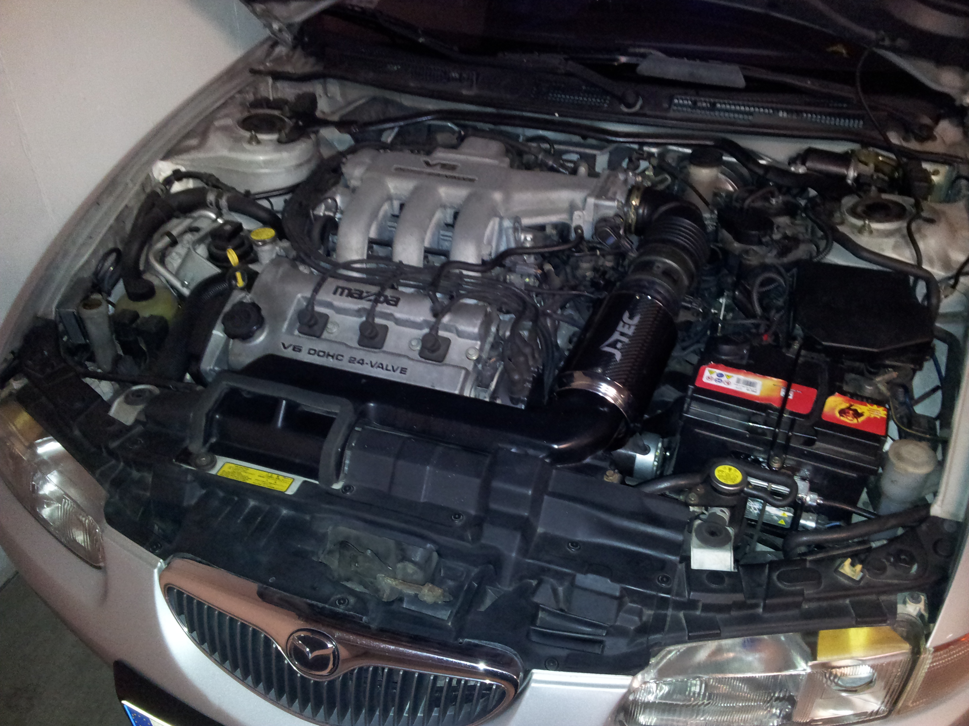

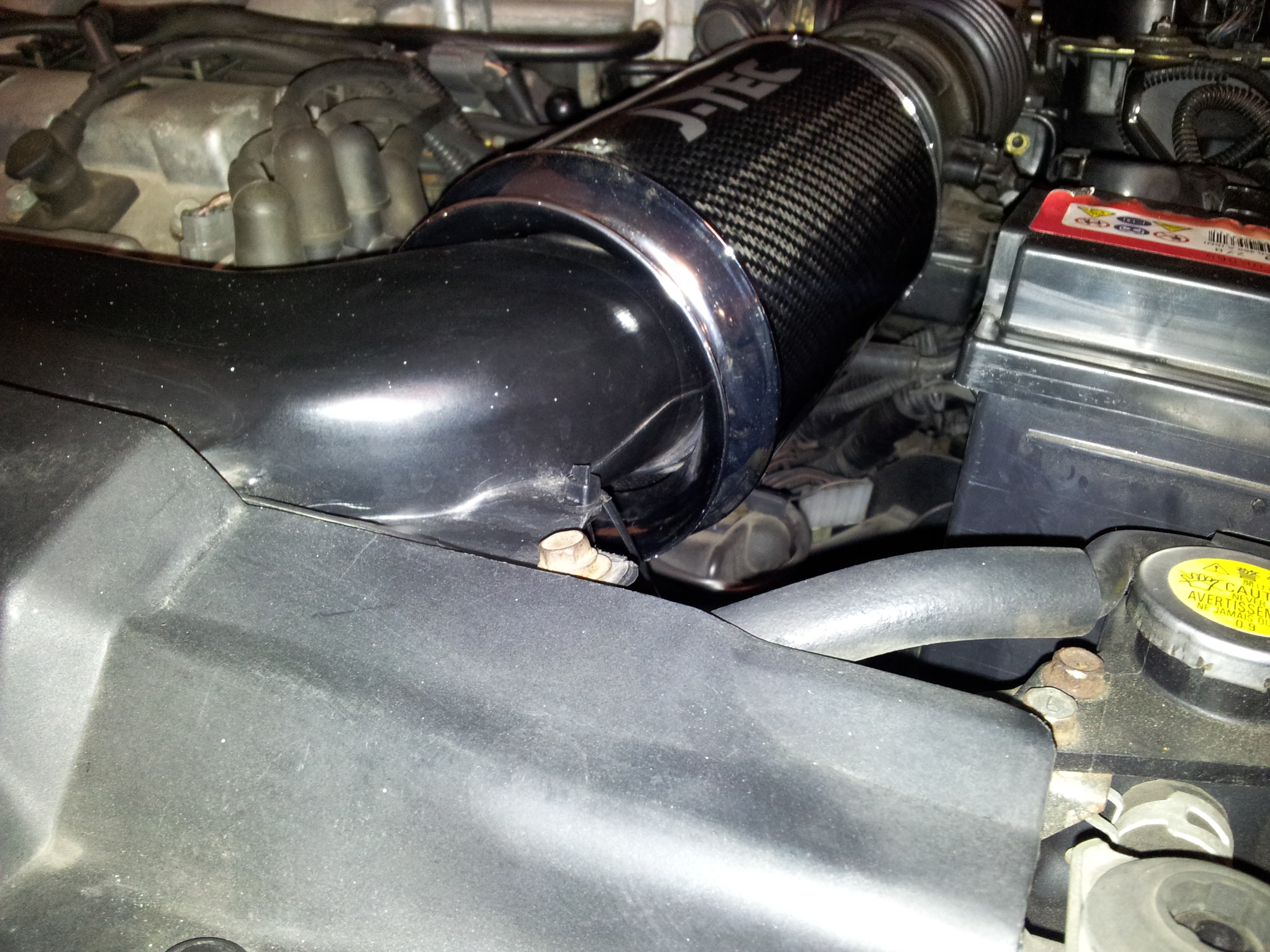

Postprzez Crenshaw » 23 gru 2013, 17:26
risto, pokaż fotki tego dolotu to Ci powiem co jest nie tak :P jestem pewien, że u mnie dźwięk wytwarza stożek, bo mogę się tego dźwięku pozbyć w każdej chwili delikatnie go modyfikując a nie dotykając filterka odmy <spoko>

Postprzez risto77 » 23 gru 2013, 17:31
MichałB Pytałeś ile bierze oleju?????????? Przez 10kkm dolałem jakieś o,9l
Dopisano 23 gru 2013, 17:32:
Za h wrzócę fotkę dolotu.
Dopisano 23 gru 2013, 20:22:
Obiecane fotki:

Postprzez Crenshaw » 23 gru 2013, 21:02
risto, jaką masz średnicę montażową tego stożka? wydaje się być mniejsza od mojej... ja mam 77mm.
teraz słuchaj, zrób tak:
wywal na chwilę chwyt powietrza i zobacz wtedy, to zajmie chwilę więc warto sprawdzić, jak za stożkiem jest ten chwyt to nie będzie dźwięku, sprawdzałem u siebie, jak to nie pomoże to wywal tą ori gumę i wstaw kolanko silikonowe, karby na niej też mogą przeszkadzać.

Postprzez risto77 » 23 gru 2013, 21:24
Średnica taka sama 77wew.
Mówisz o tym oryginalnym łapaczu od grila do stożka? Już próbowałem; bez zmian.
Chyba że Mówisz o tej gumie od strony przepływomierza?

Postprzez Crenshaw » 23 gru 2013, 21:37
średnica wydaje mi się mniejsza, bo u mnie udało się włożyć stożek do końca na przepływkę, zobacz sobie na zdjęcia...
tak, mówię o tym łapaczu, u mnie jak jest szczelnie włożony w stożek to od razu znika dźwięk...
a gumę za przepływką też musisz zmienić na gładkie kolanko, te karby też nie pomagają
btw: gdzie podłączyłeś podciśnienie które było wpięte w filtr powietrza od spodu?

Postprzez risto77 » 23 gru 2013, 21:44
Podciśnienie zaślepione.
Średnica na pewno 77mm
Muszę chyba pomyśleć o kolanku.
