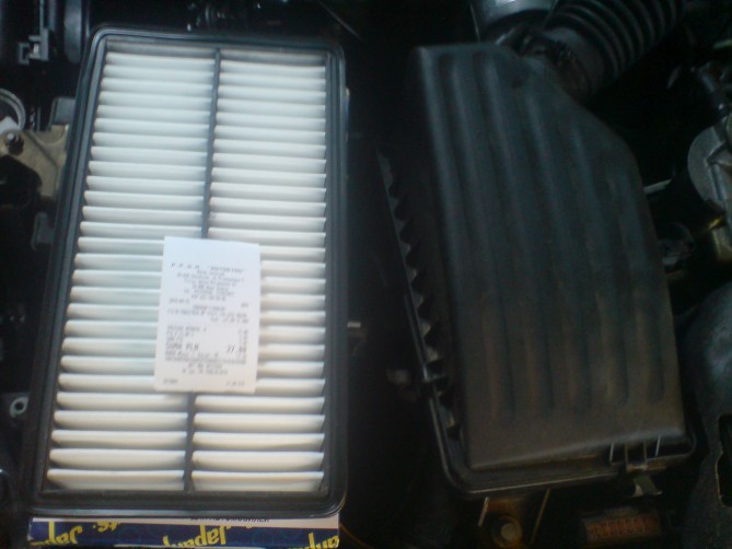

Po pierwsze wymieniony został olej na Platinum 10W40 wraz z filtrem oleju i filtrem powietrza (przy przebiegu rówiutko 175600km).

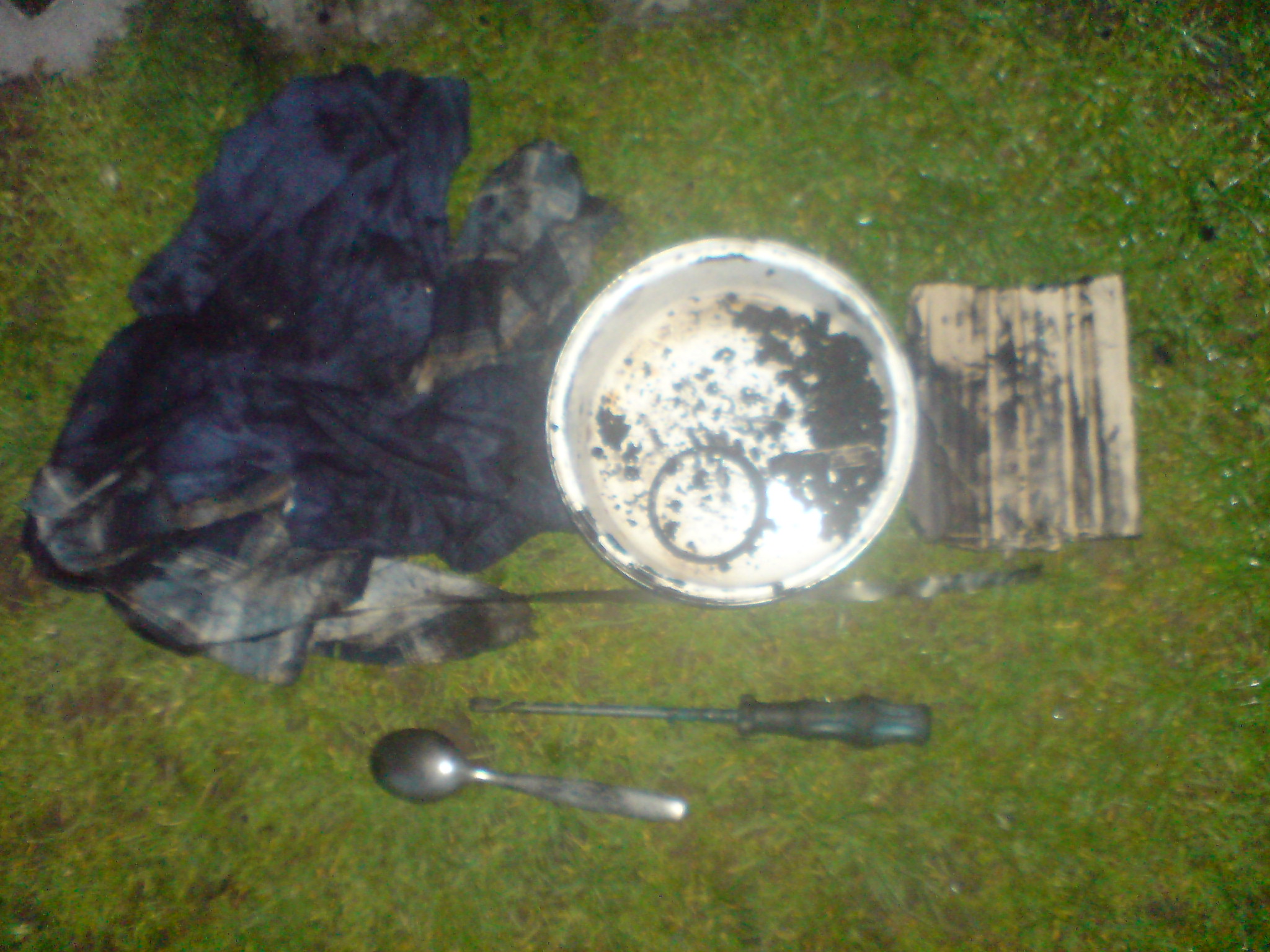

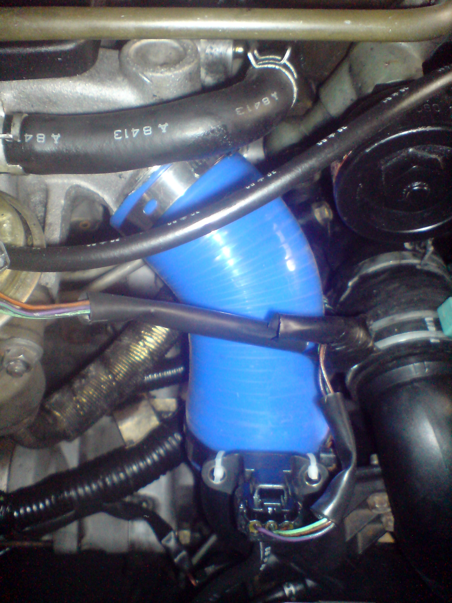

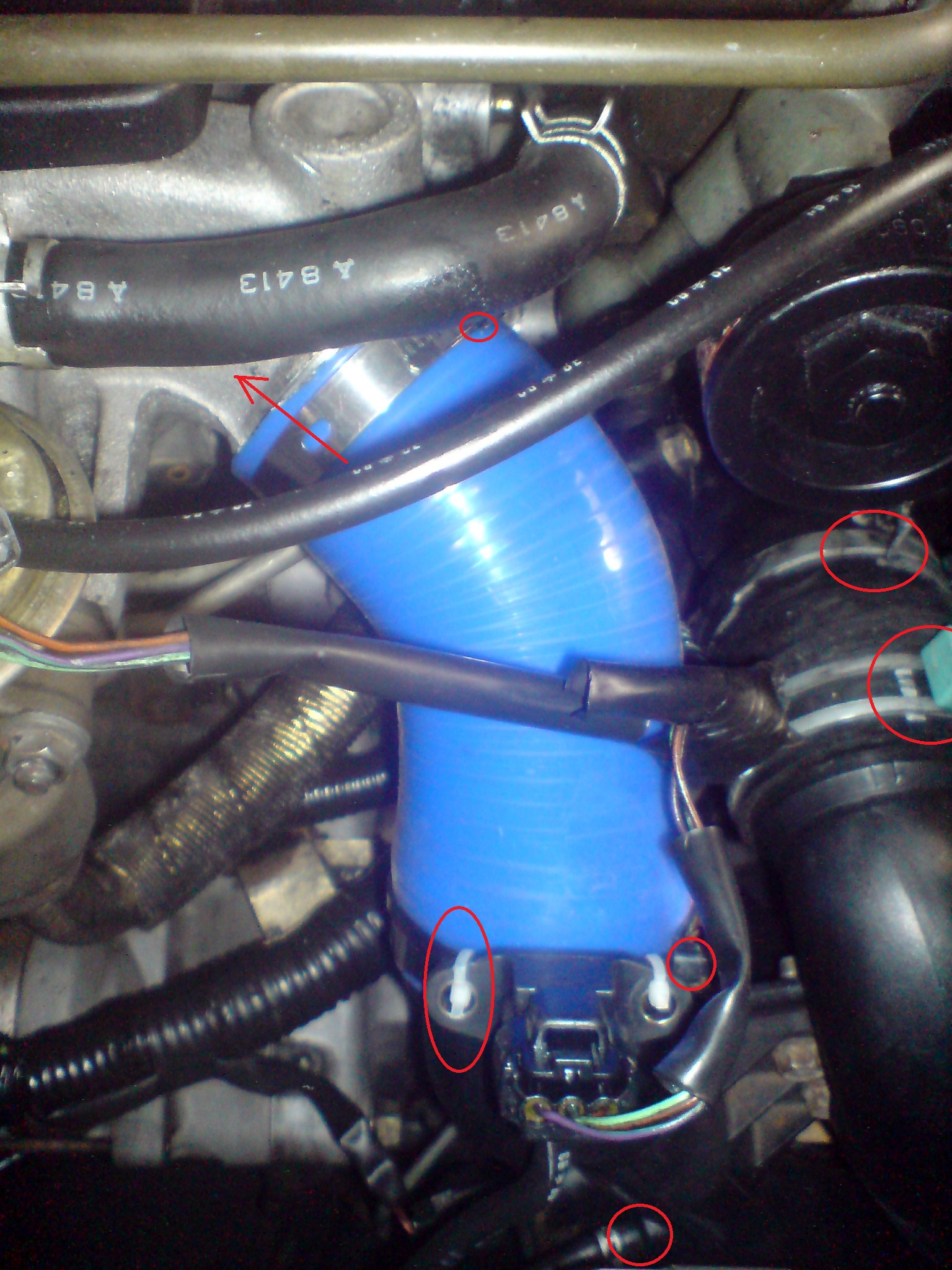

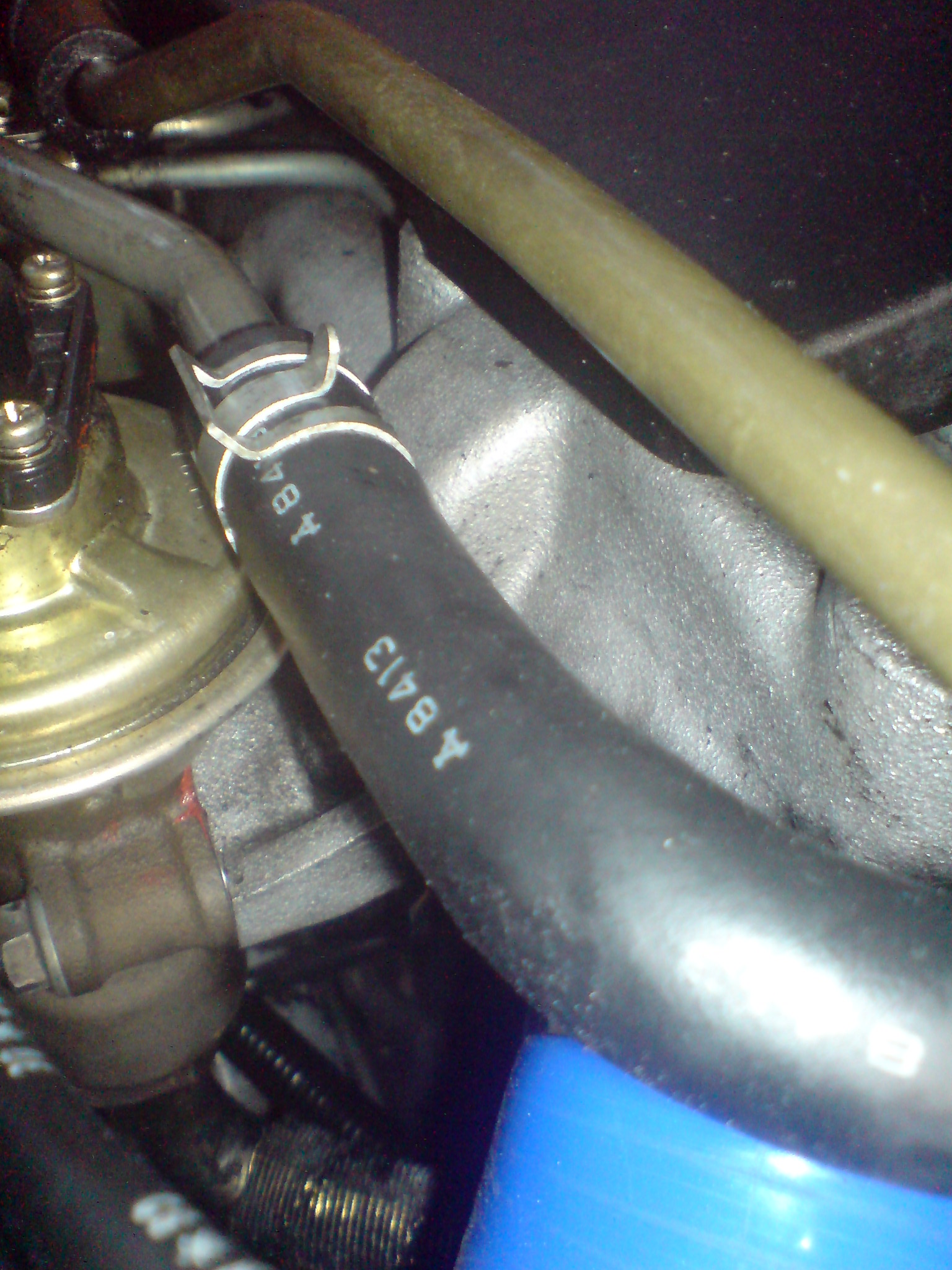

Kolejnym etapem było wyczyszczenie całego układu dolotowego od Intercooler'a aż do kolektora ssącego. W kolektorze było mnóstwo osadu – sadzy. Usunąłem wszystko co mogłem. Tutaj w połowie czyszczenia:
W wężach i Intercooler'ze było trochę oleju, więc również wszystko wyczyściłem.
Następnie wyczyściłem sinik z oleju i brudu. Wyciek był spowodowany pęknięciem rury/węża kolektora.
Podglądowe zdjęcie starego węża:
http://desmond.imageshack.us/Himg543/sc ... es=landing
Na końcu wymieniłem wyżej wspomnianą, starą, pękniętą rurę idącą od kolektora.
Jest to częsta usterka w DiTD. Oryginalna część jest mało dostępna, a po jakimś czasie prawdopodobnie znów pęknie w miejscu opaski zaciskowej. Zastosowałem więc wąż silikonowy / kolanko silikonowe o kącie 45' i średnicy 57mm.
http://allegro.pl/kolanko-silikonowe-57 ... 07410.html
Na czerwono zaznaczyłem dwie opaski zaciskowe, które trzeba odkręcić żeby zdjąć pęknięty wąż od kolektora (na zdjęciu jest już nowy – niebieski wąż). Strzałką zaznaczony otwór kolektora ssącego, przez który można go wyczyścić nawet bez jego zdejmowania. Aby przymocować czujnik na nowym wężu zastosowałem zwykłe, plastikowe opaski zaciskowe. Ja podczas czyszczenia demontowałem kompletnie wszystkie rury od Intercooler'a. Wtedy potrzeba zdjęć mały wężyk (zaznaczony na dole zdjęcia) oraz odpiąć czujnik obok tego wężyka. Aby wyjąć do czyszczenia drugą rurę wychodzącą od IC trzeba zacisnąć metalowe opaski (na środku zdjęcia z prawej strony). Po drodze jest jeszcze kilka opasek zaciskowych do okręcenia i cztery śruby trzymające te dwa węże.
Informacje uzyskałem w tych tematach:
viewtopic.php?t=26604
viewtopic.php?f=426&t=46284
Po całej operacji silnik stał się odczuwalnie mocniejszy <jupi>
Powodem wzrostu mocy (a właściwie powrotu do seryjnej mocy silnika) była głównie wymiana nieszczelnej rury oraz czyszczenie kolektora z sadzy. Polecam każdemu właścicielowi DiTD taki zabieg!

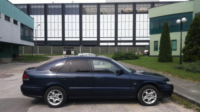

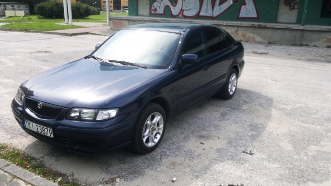

Trochę nowości. To będzie bardzo dłuugi post :D
-Progi w kolorze nadwozia
-Hak pomalowane na czarno.
-Wyczyszczony intercooler.
-Wyczyszczona tapicerka.
-Zrobione zaprawki (bo minimalnie coś zaczęło wychodzić, czego nie wolno było zaniedbać)(tylne nadkole lewe i prawe, przedni rant nadkola prawy, dół drzwi tylnych prawych i przednich lewych)

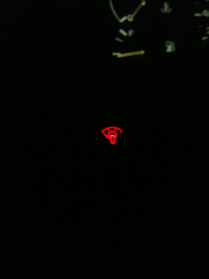

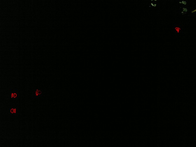

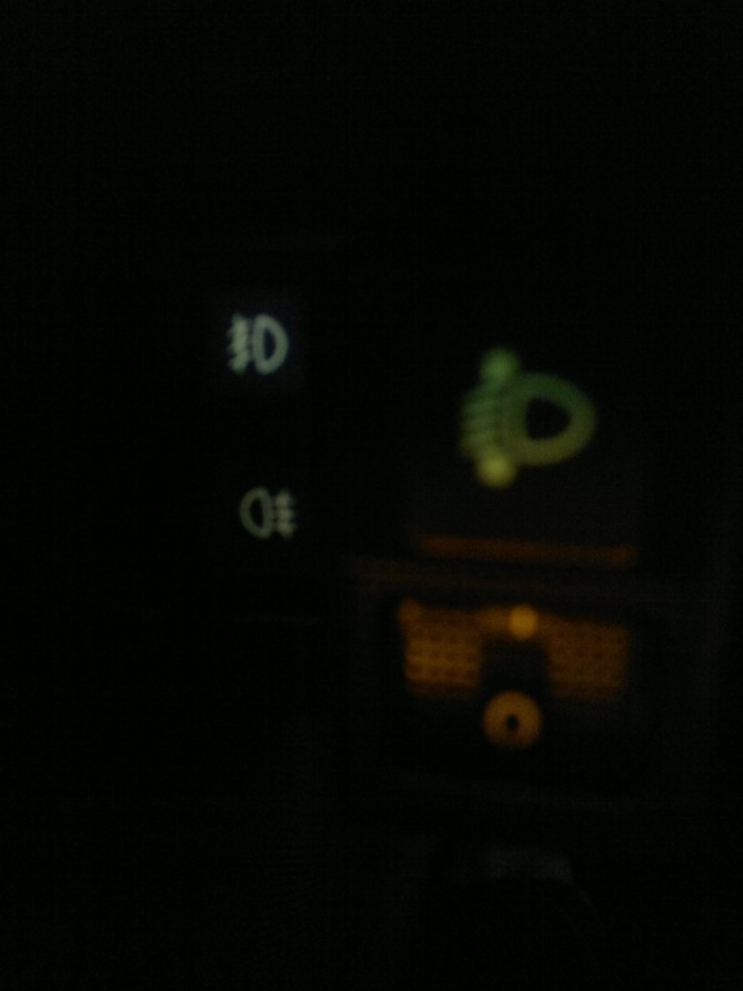

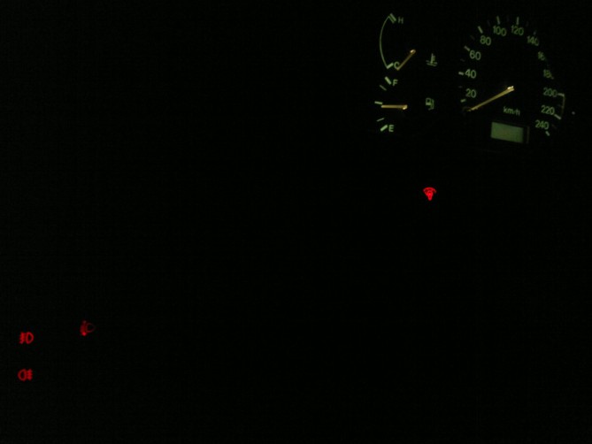

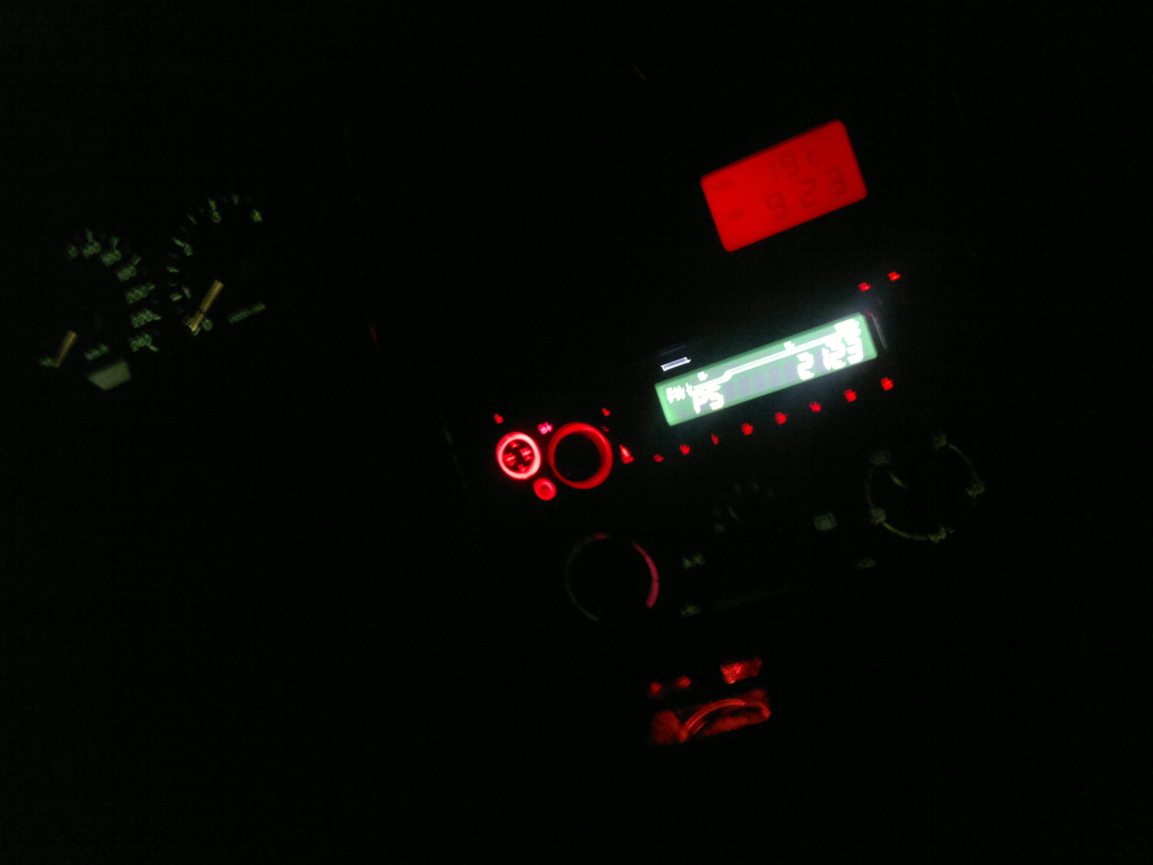

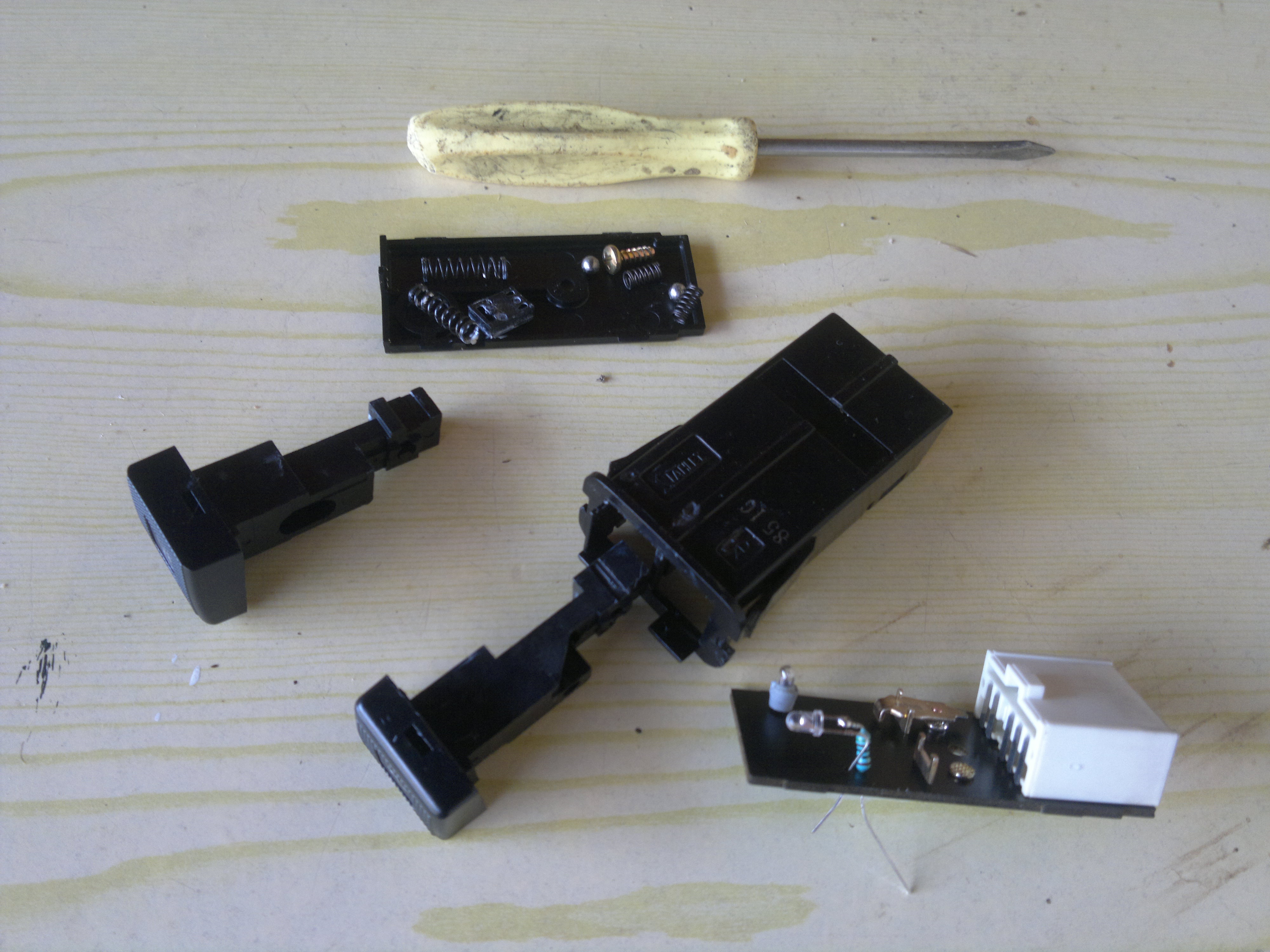

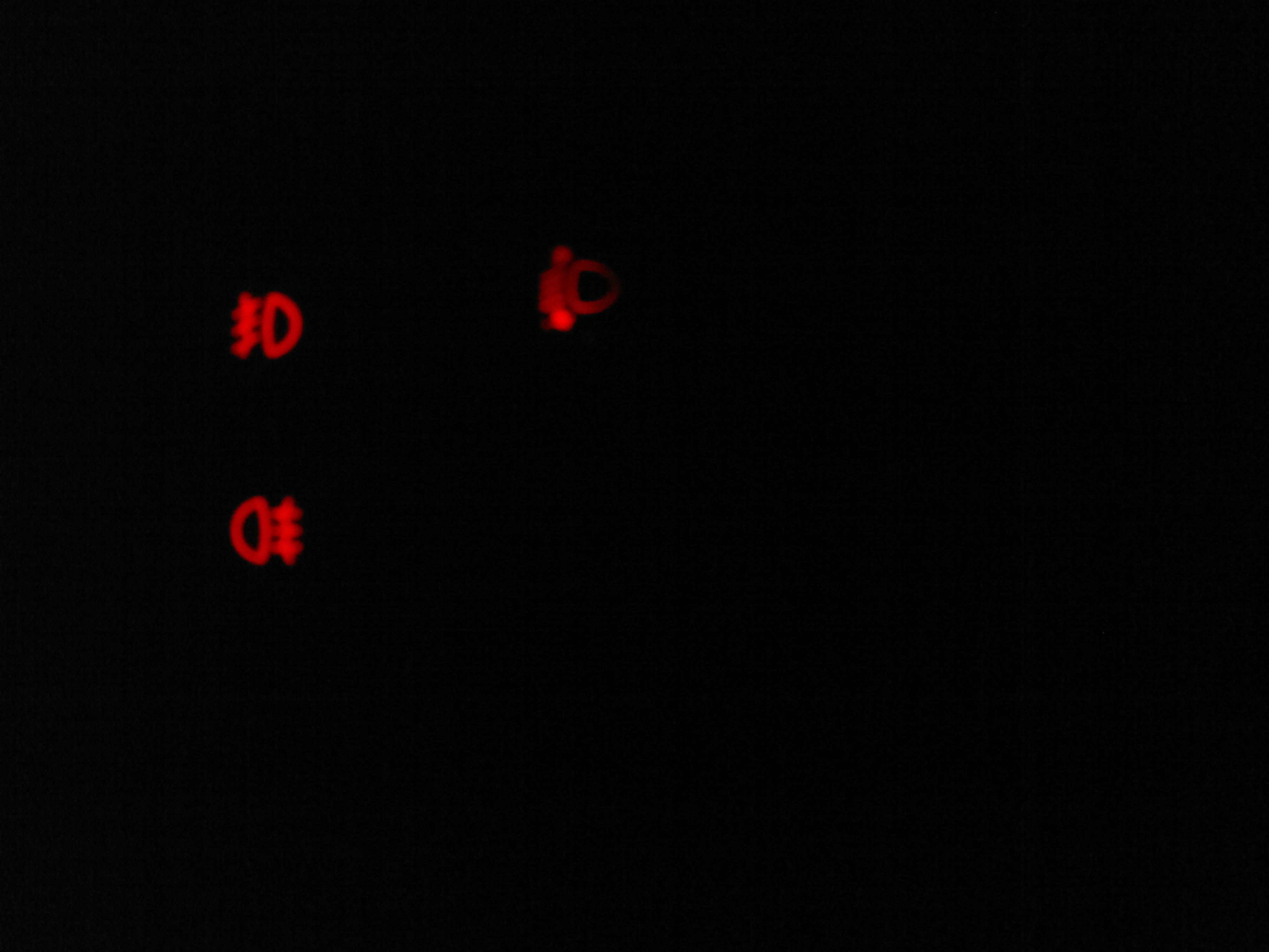

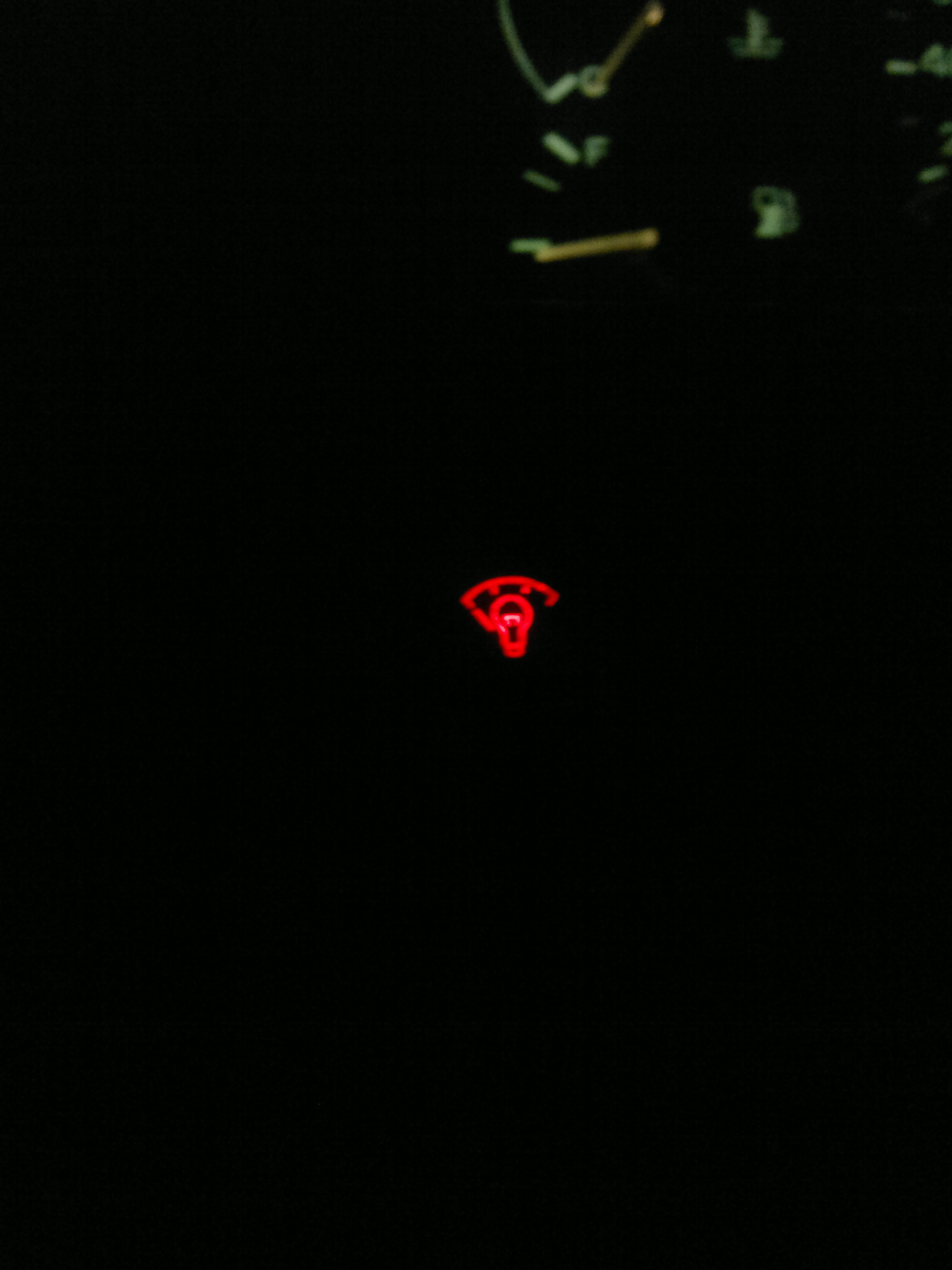

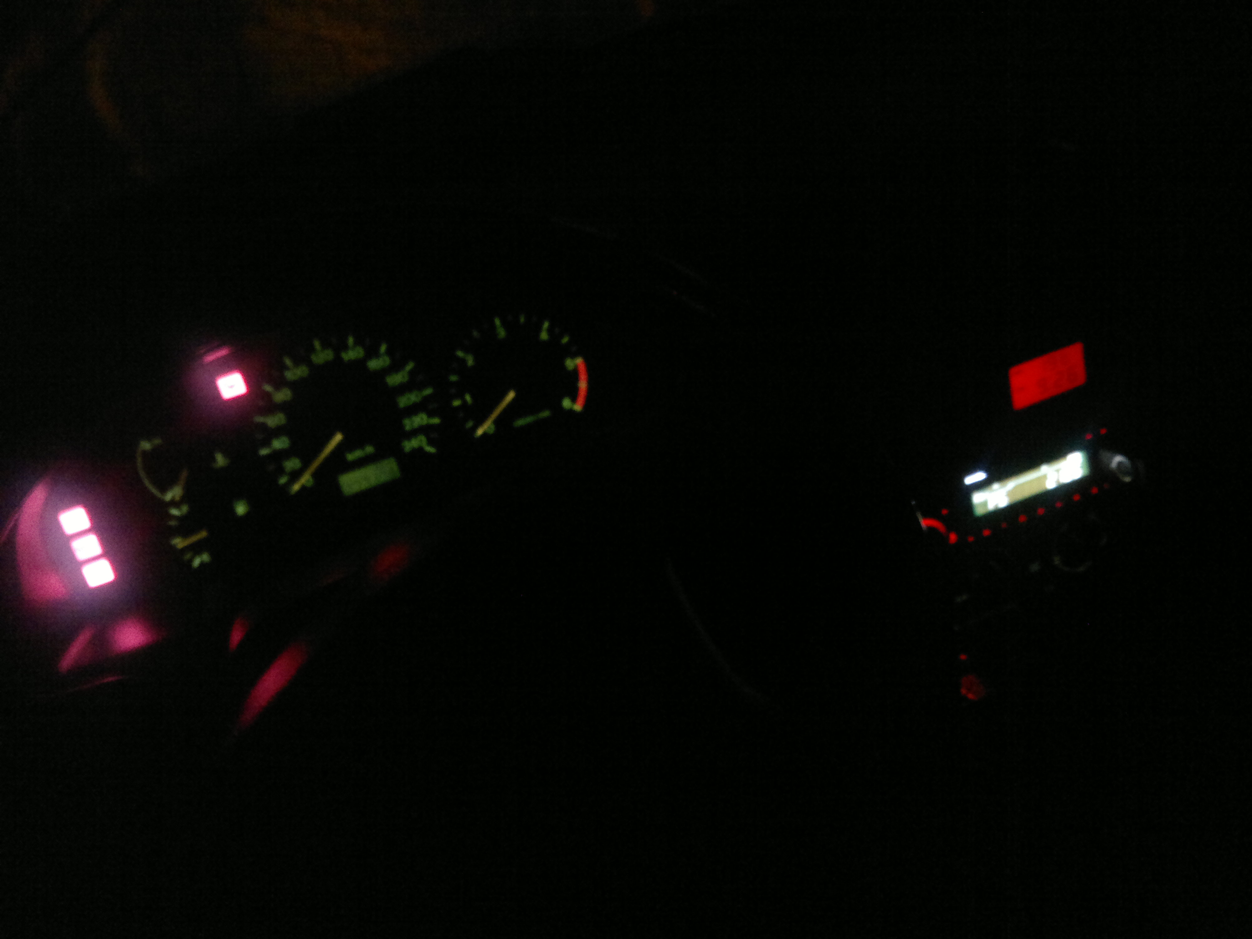

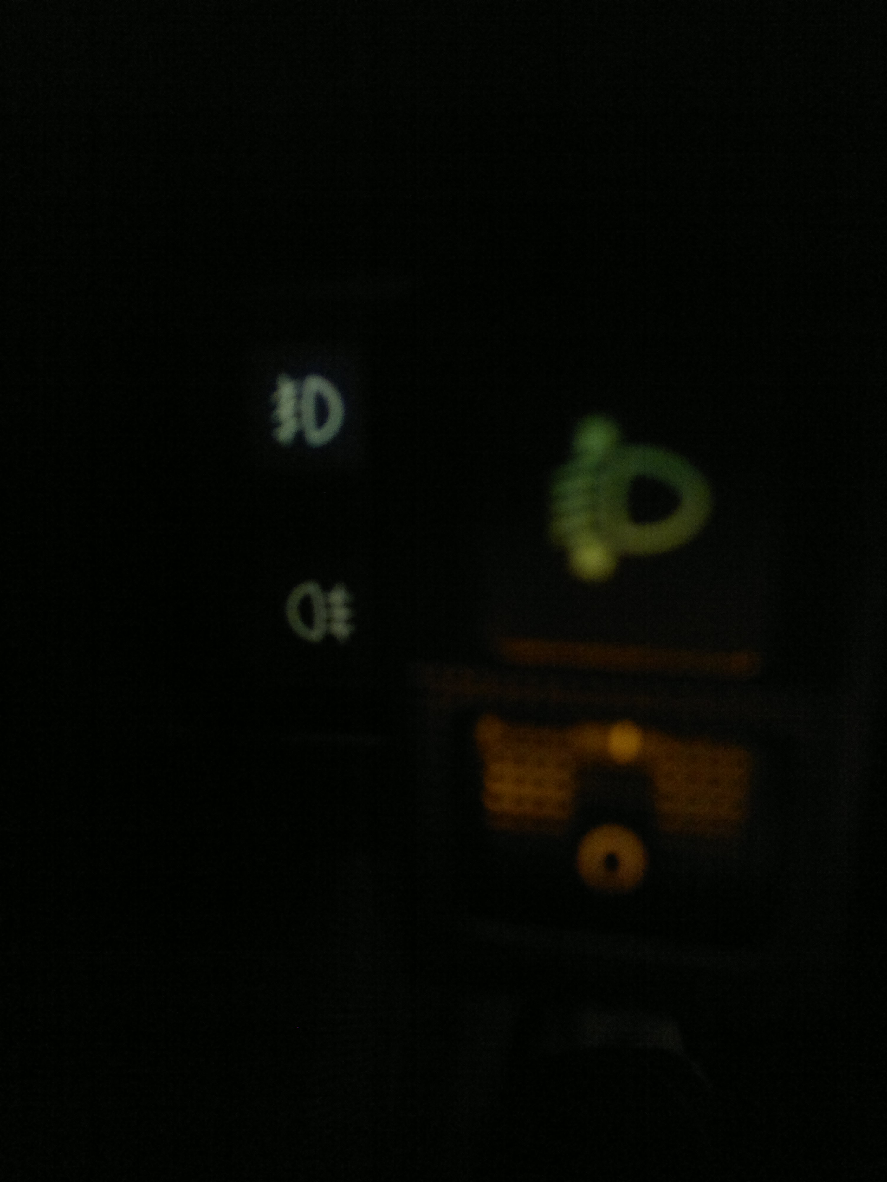

-Zmiana koloru podświetlenia przycisków na czerwony: -regulacji lamp, -regulacji oświetlenia, włączników świateł przeciwmgielnych przednich i tylnych, wyświetlacza temperatury i godziny.

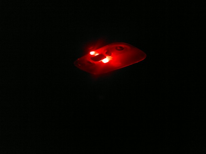

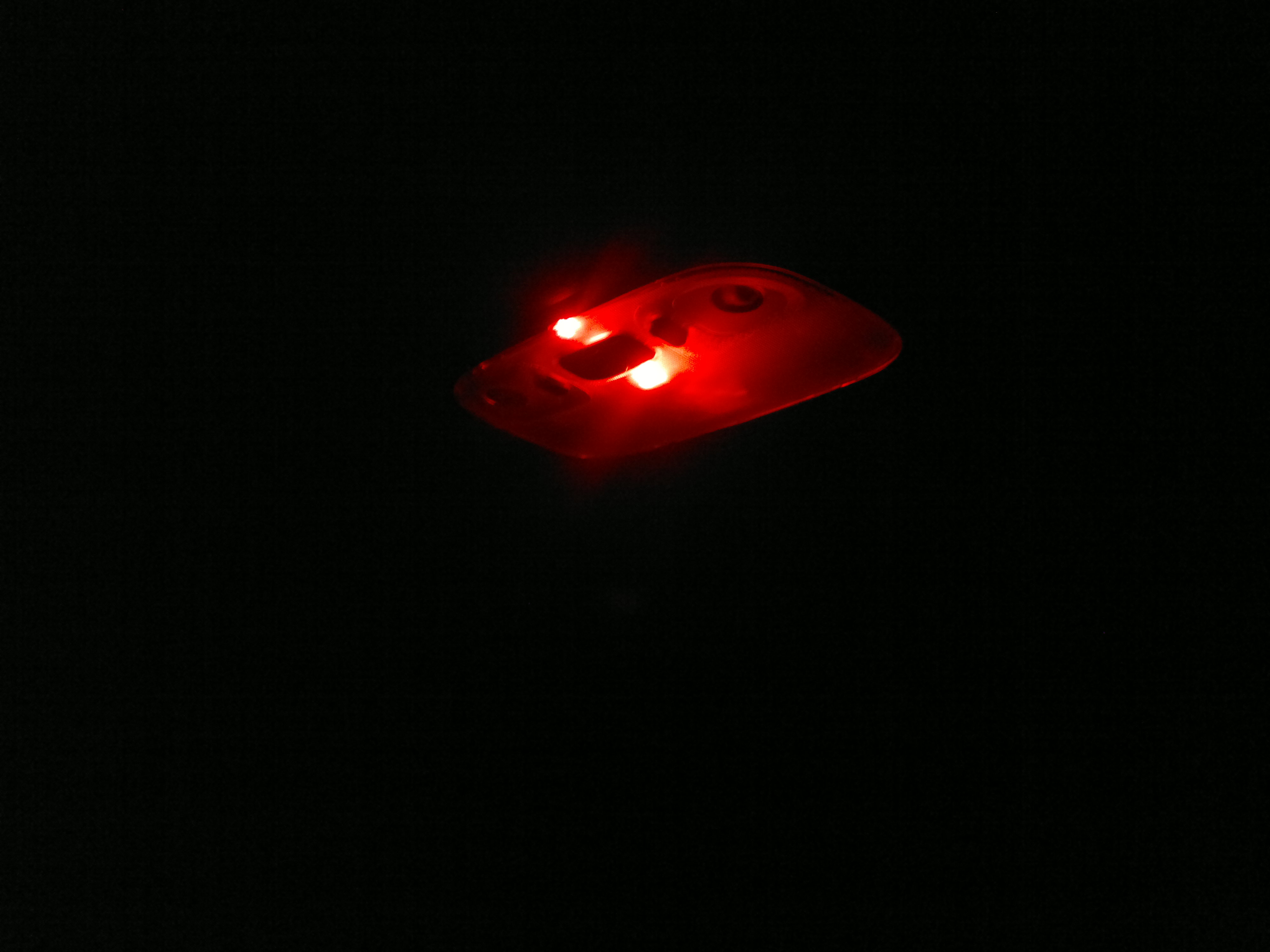

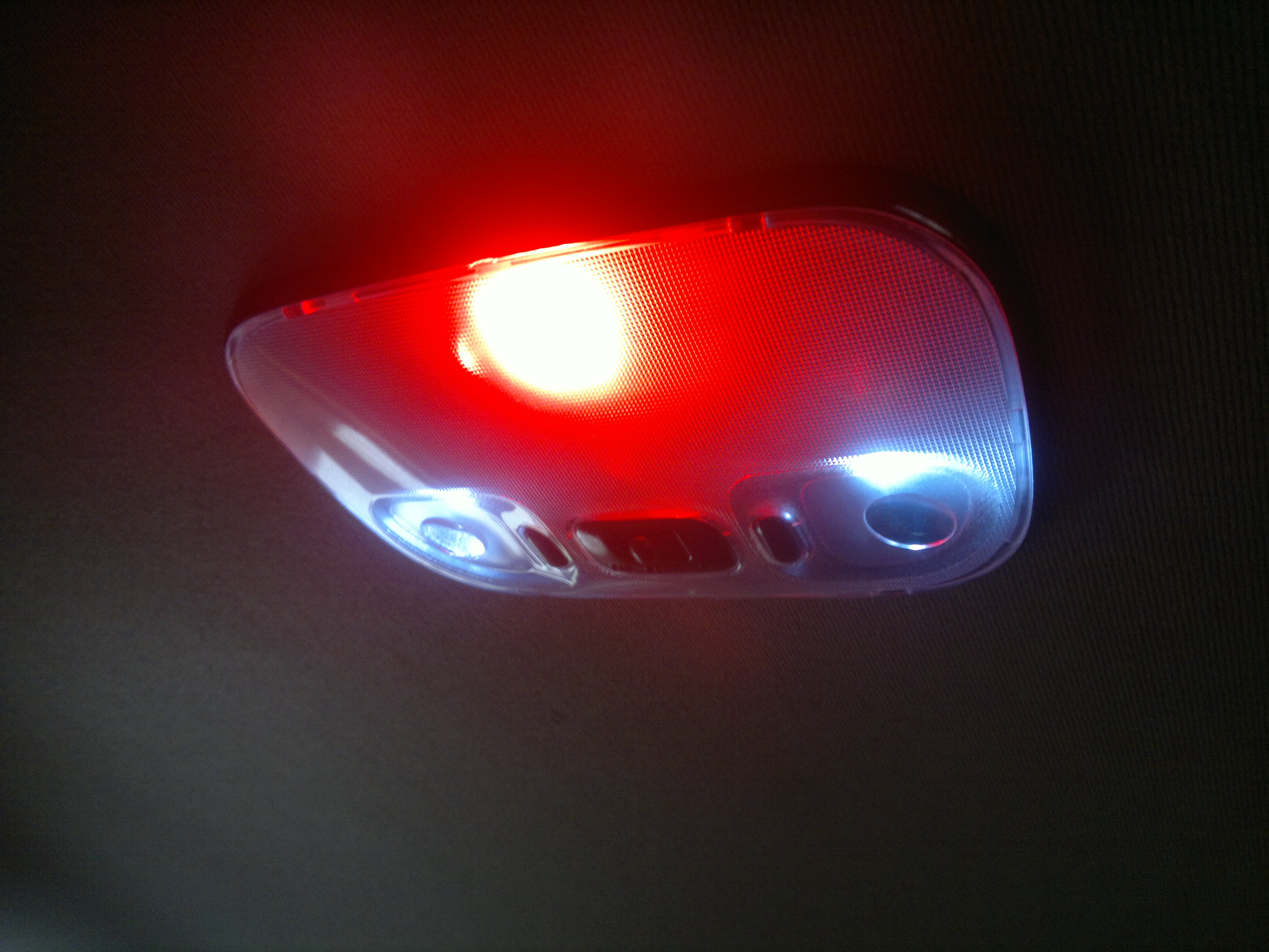

-Czerwone oświetlenie diodowe kabiny. Pada ono z lampki sufitu, po włączeniu postojówek. Oświetlenie a'la ambiente jak w autach z grupy VAG.

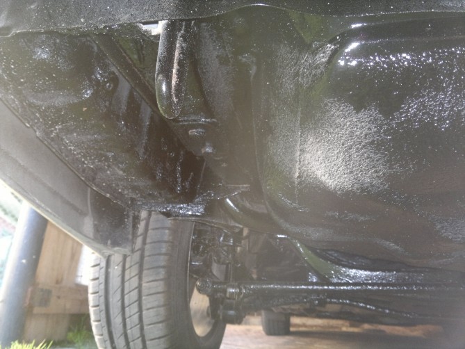

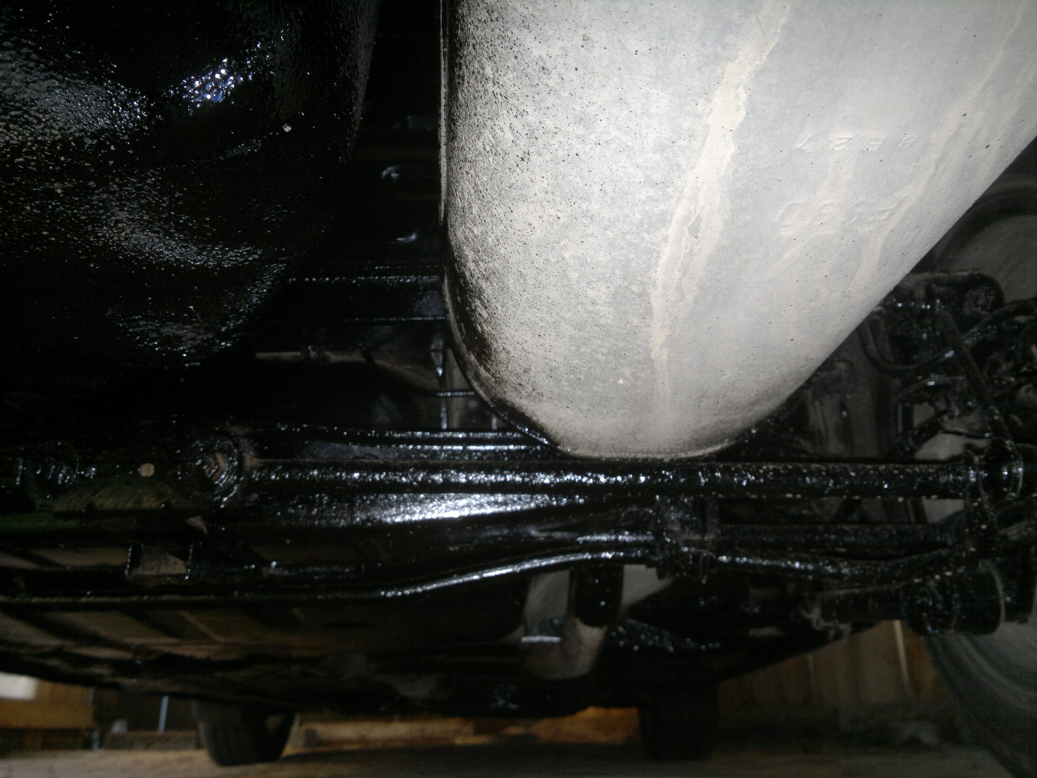

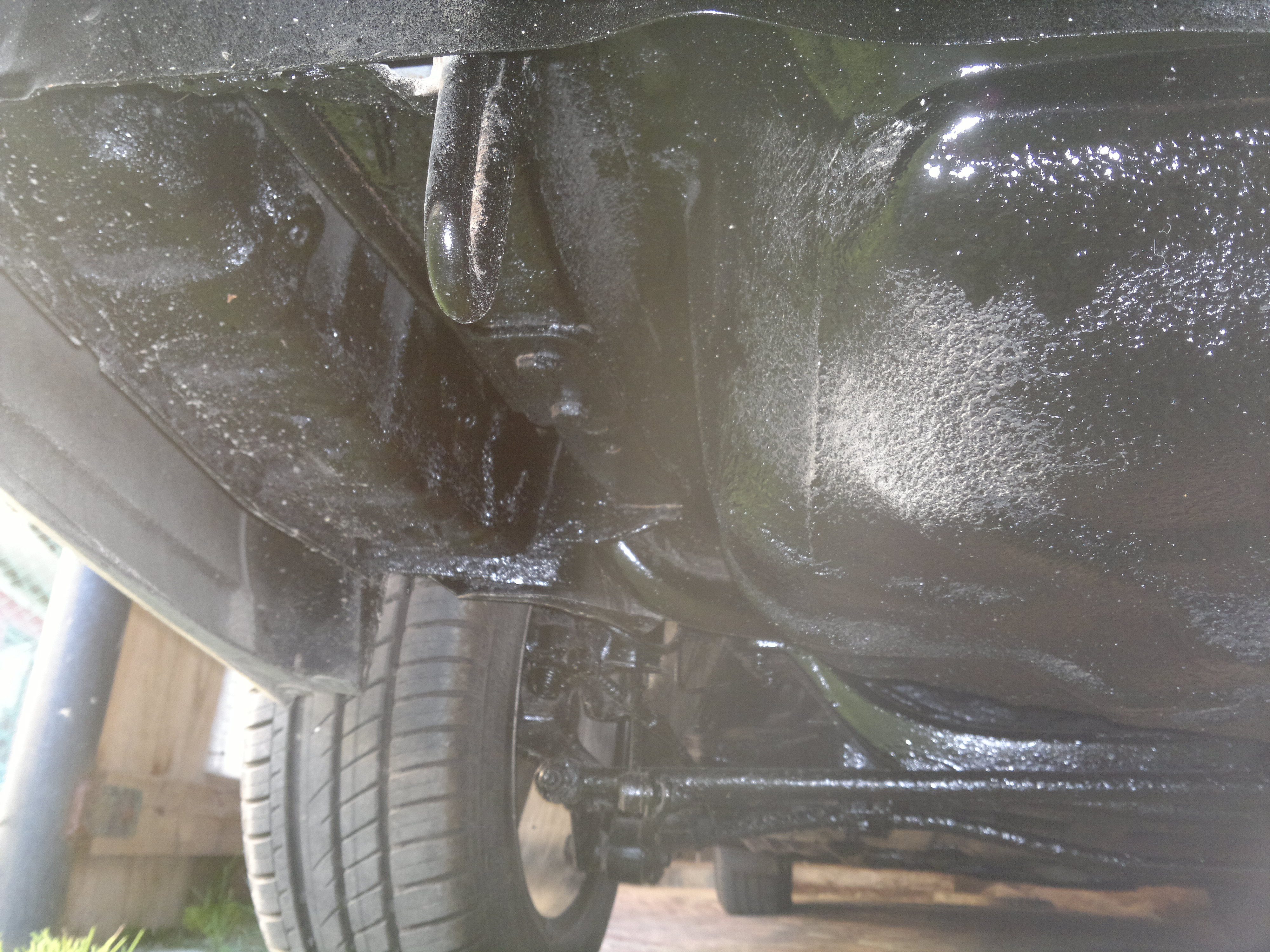

-Konserwacja podwozia preparatem antykorozyjnym.

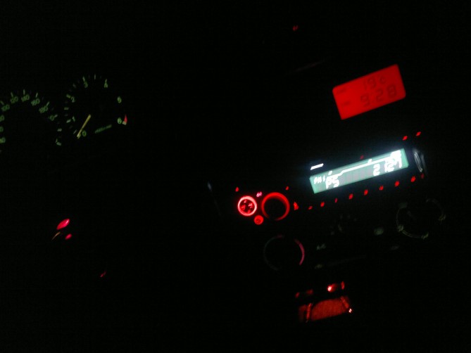

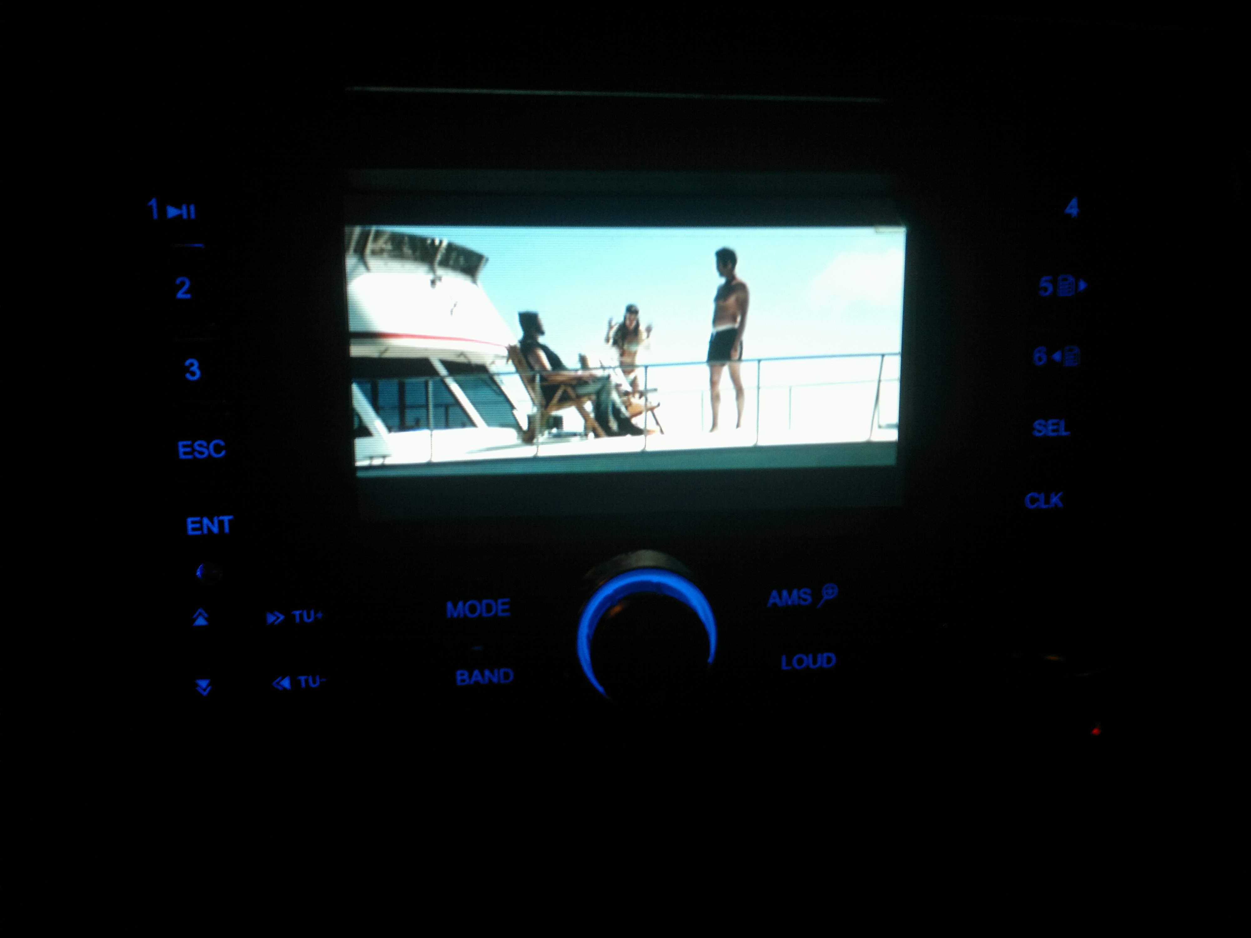

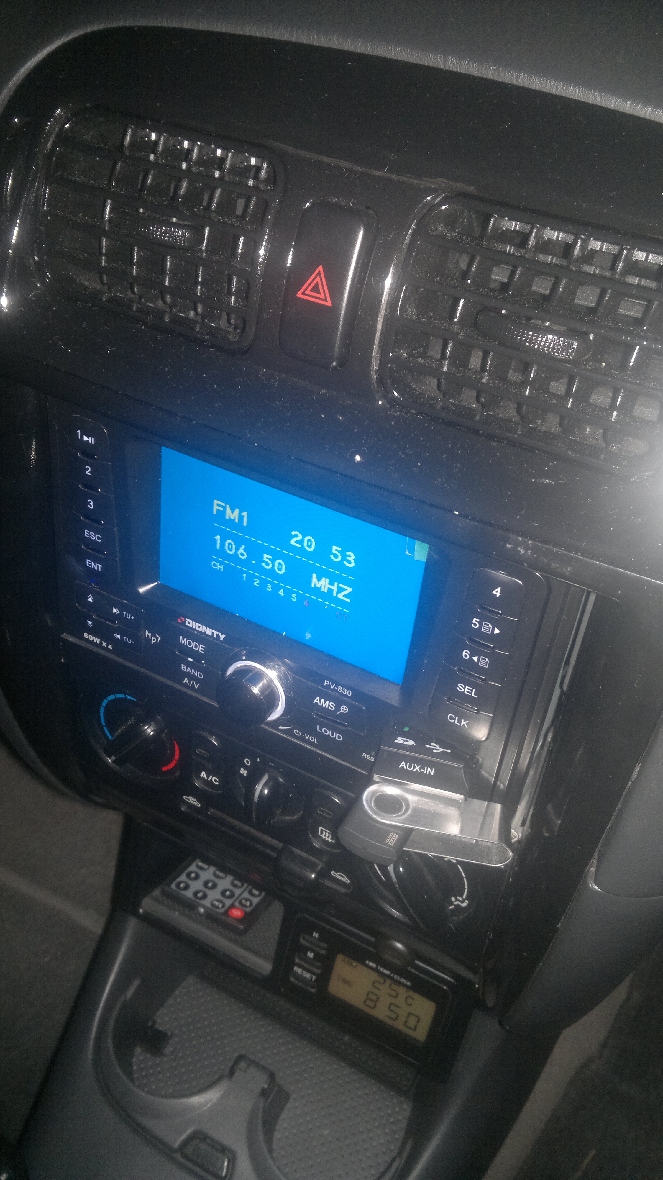

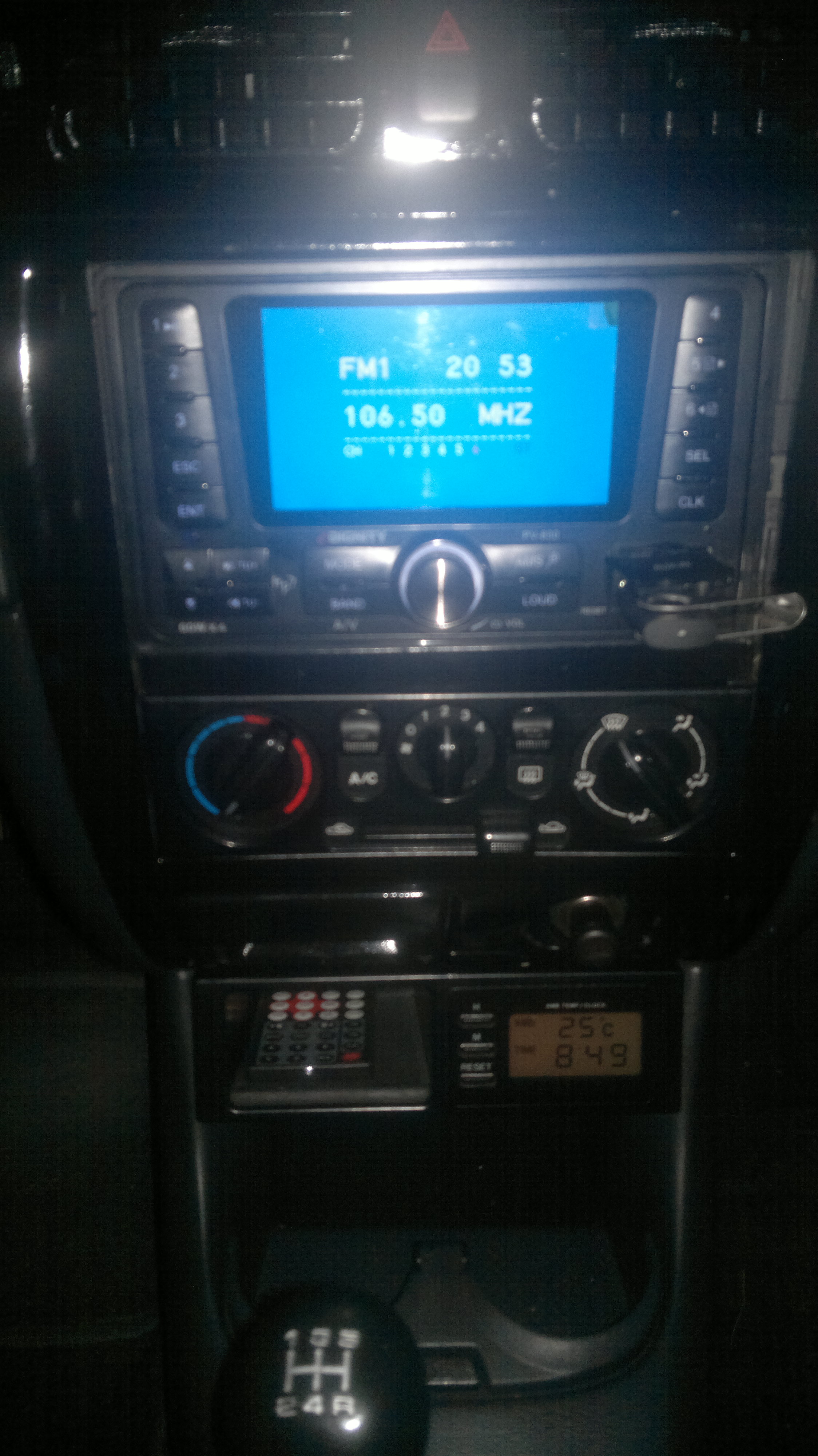

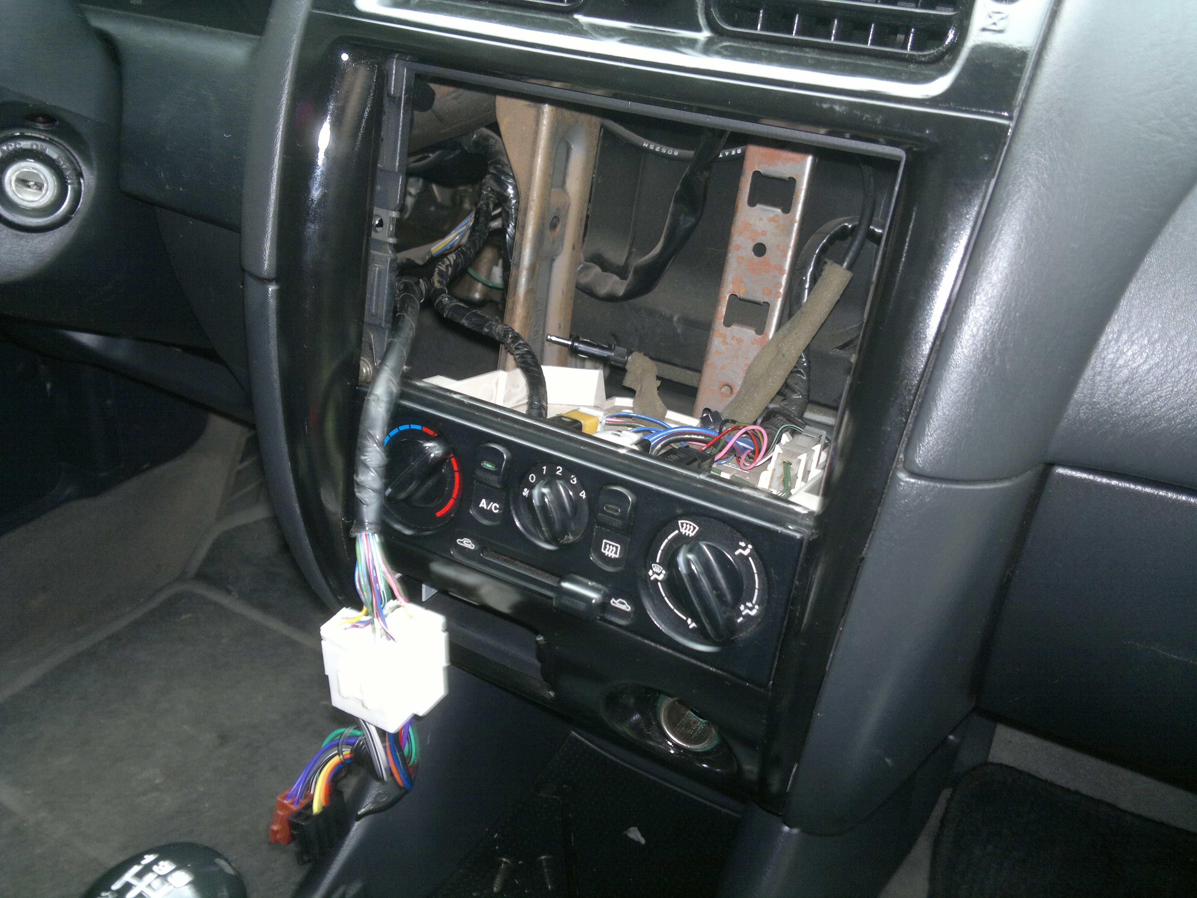

-Radio DIGNITY PV830. 2DIN z dużym, kolorowym ekranem: 9,5 cm x 5,5 cm. Moc 4x60W. Posiada: USB, SD, AUX. Możliwość podpięcia kamery cofania. W komplecie pilot, kostka podłączeniowa, ramka, pudełko. Jest nawet oryginalna folia na wyświetlaczu :) Jakością dźwięku bije na głowę JVC KD-G351:)

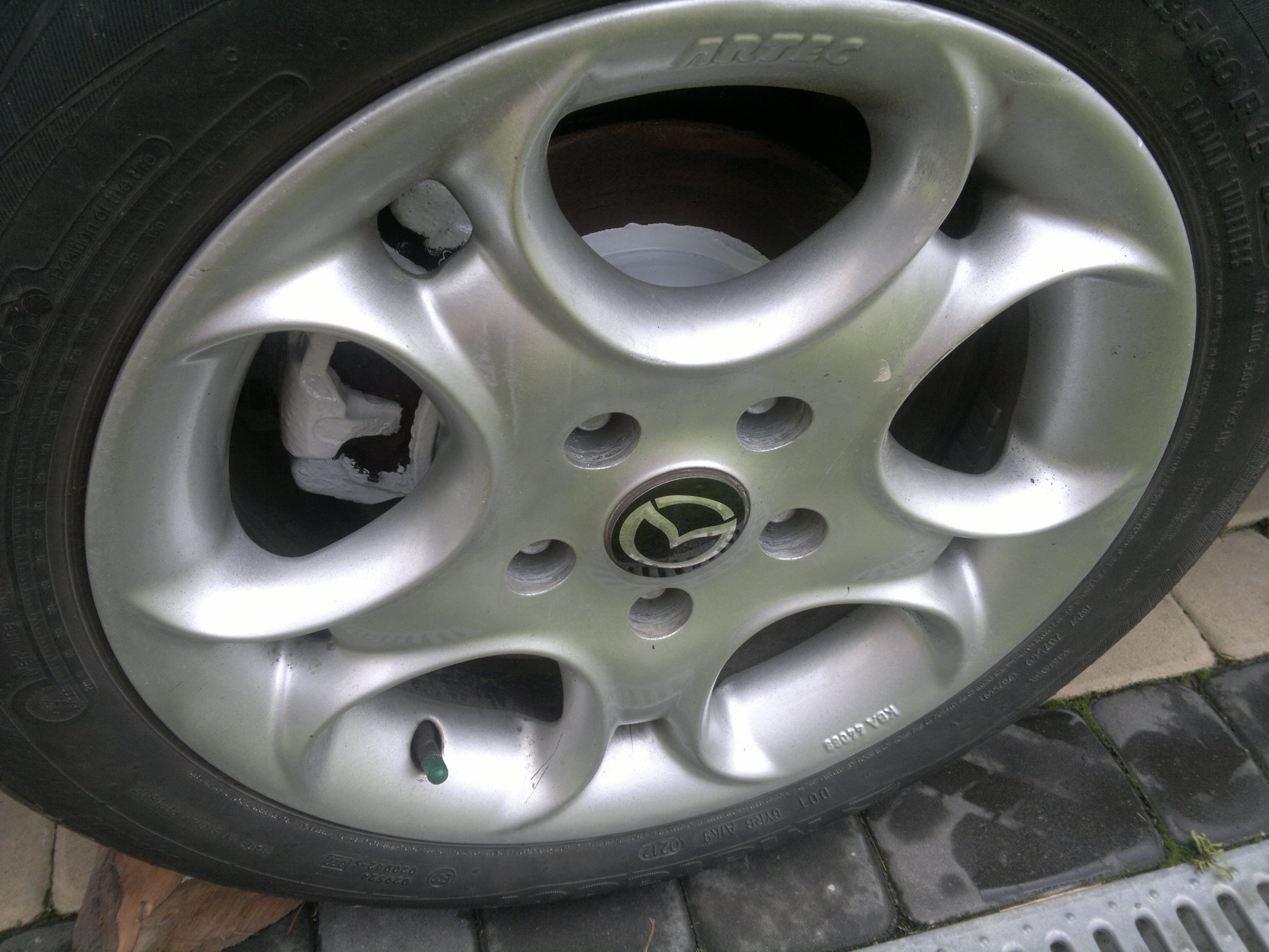

-Białe zaciski, tarcze.
-Chlapacze usunięte.
-Wymieniony łącznik stabilizatora lewy tył.
-Przy okazji bezpłatna kontrola rozrządu przy niecałych 180tys przebiegu.
długa sesja :D
takie wyglądało podświetlenie
rozłożony przełącznik
efekt (1)
efekt (2)
efekt (3)
efekt (4)
efekt (5)
efekt (6)
efekt (7)
efekt (8)
efekt (9)
diodowe podświetlenie podsufitki
podświetlenie kabiny po włączeniu postojówek – coś a'la ambiente w Audi
znalezione podczas sprzątania – Ojro :)
konserwacja (1)
konserwacja (2)
montaż radia (1)
montaż radia (2)
montaż radia (3)
montaż radia (4)
a na pudełku od radia, Uwaga – Mazda 6 :)
film na wyświetlaczu radia
koło :p

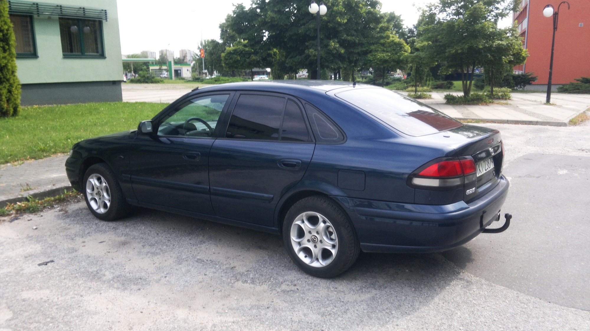

Mazda (1)
Mazda (2)
Mazda (3)
Mazda (4)
Mazda (5)
Mazda (6)
Mazda (7)
Mazda (8)
Mazda (9)

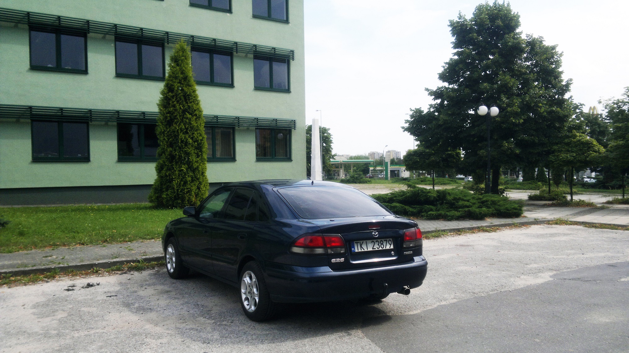

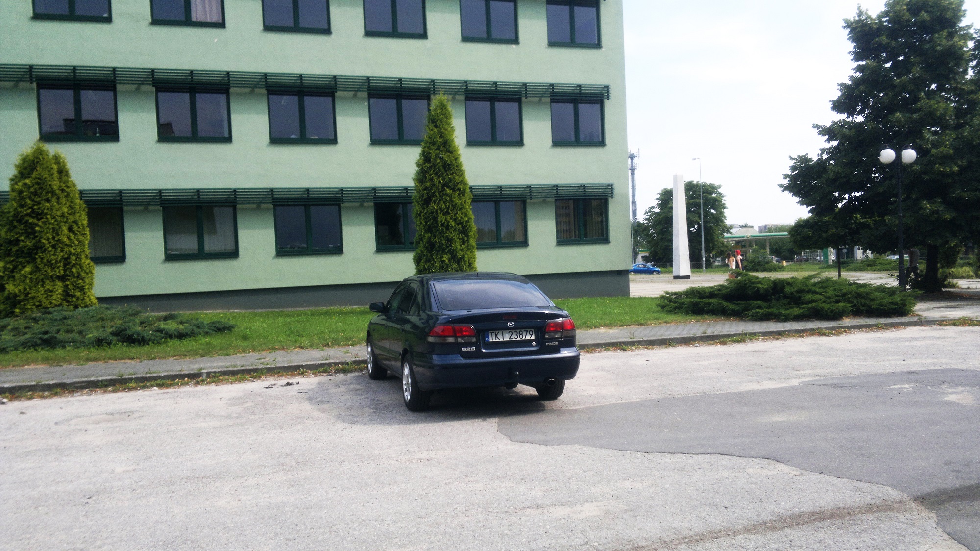

Postprzez Dominator » 4 sie 2014, 19:32

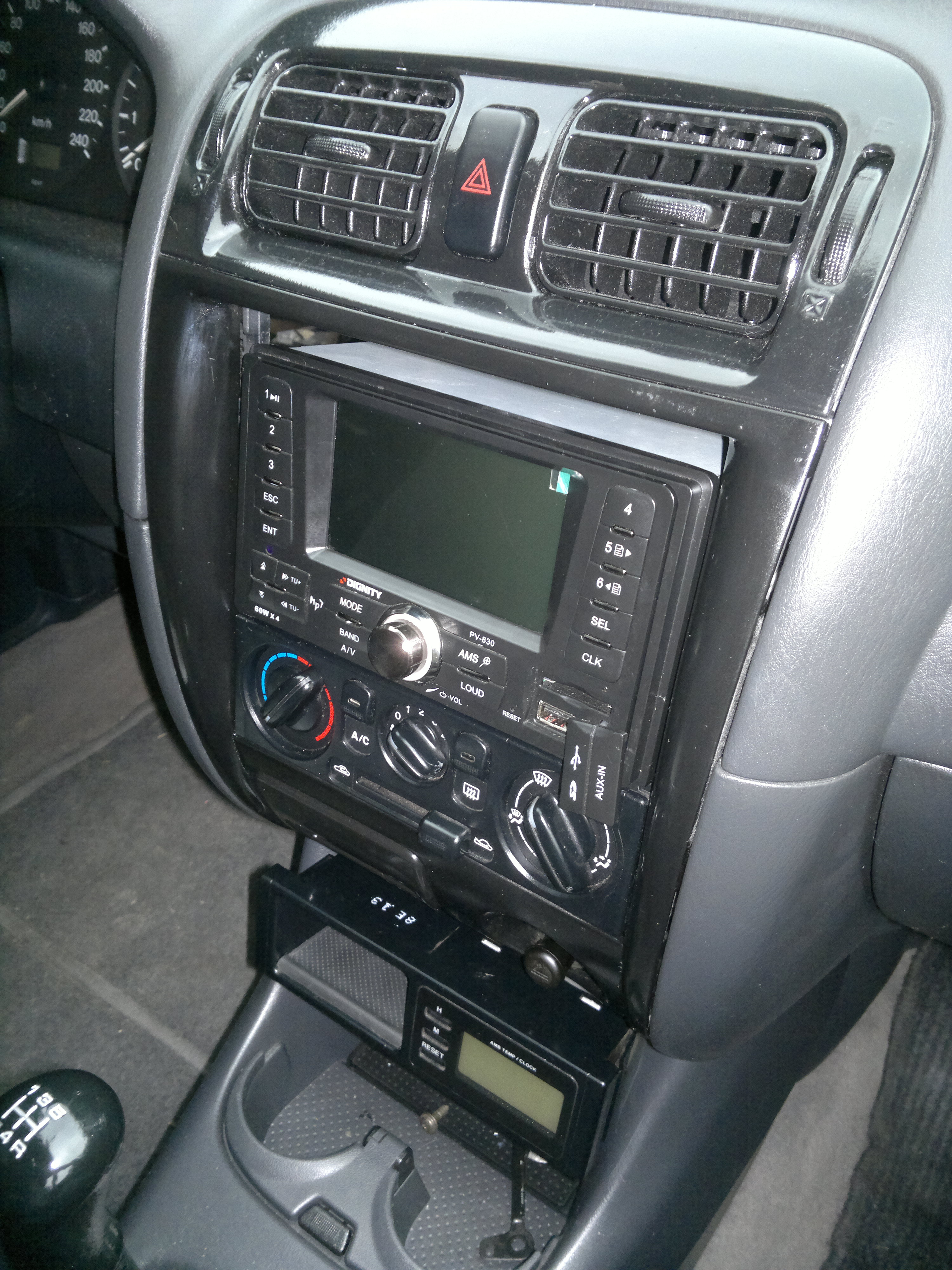

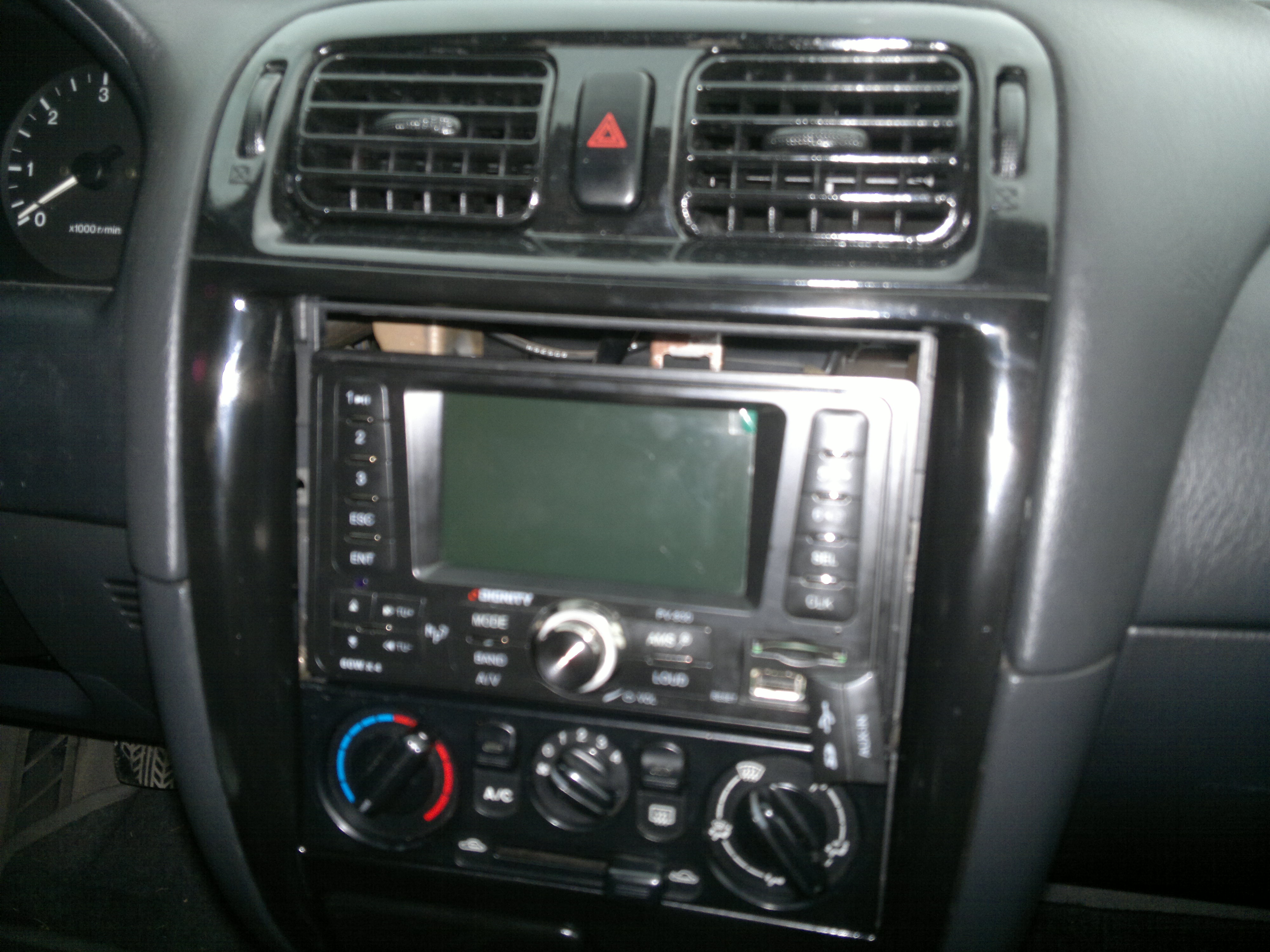

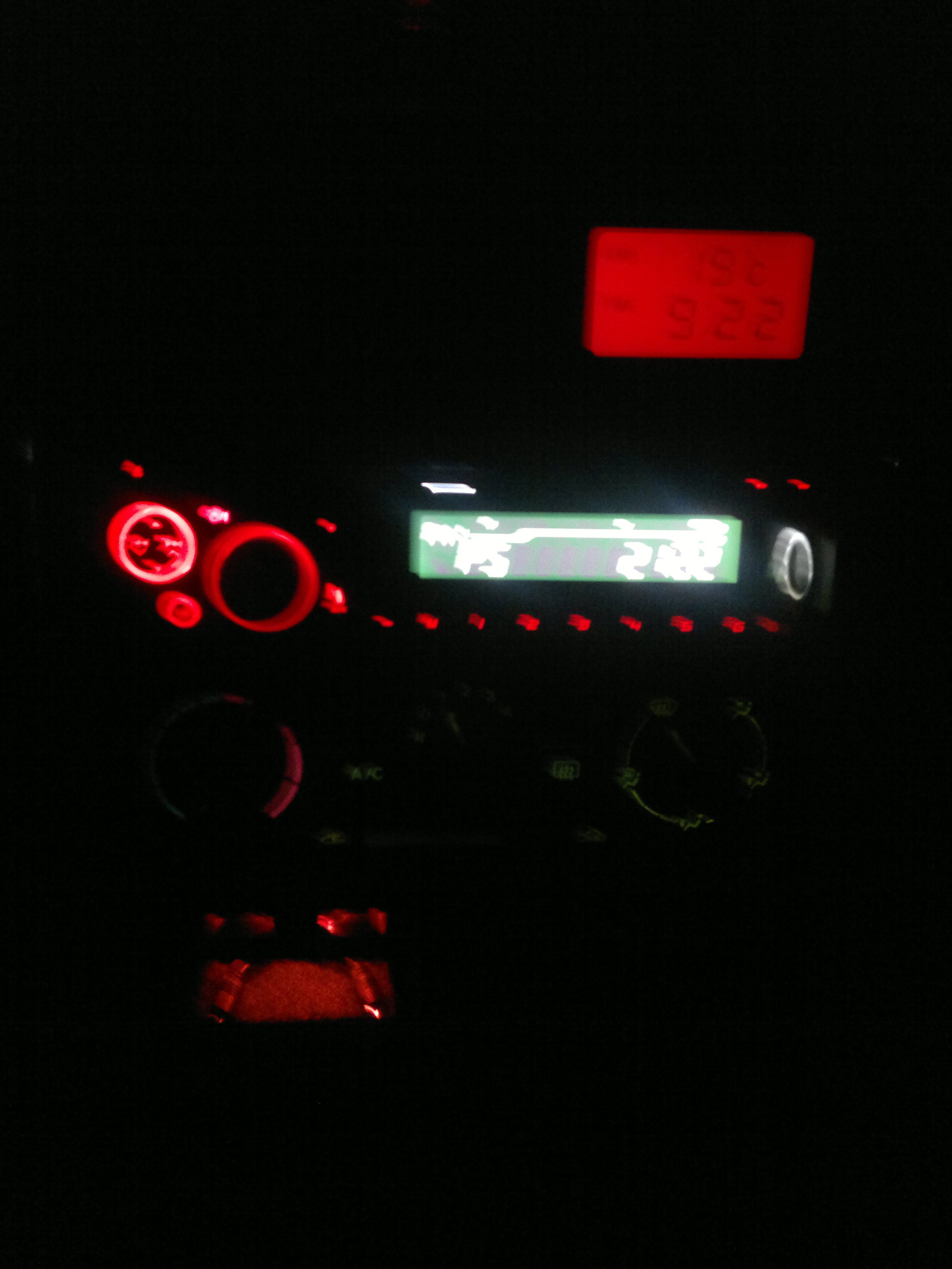

Samochod wyglada naprawde ladnie, choc szyby za ciemne wwg mnie. I rozumiem ze te radio jest czyms obudowane, nie ma szczelin wokolo, i panel zegarka wkomponowany jakos, ew zdemontowany calkiem? Bo inaczej to lipa..
Posty: 4921 (66/68)

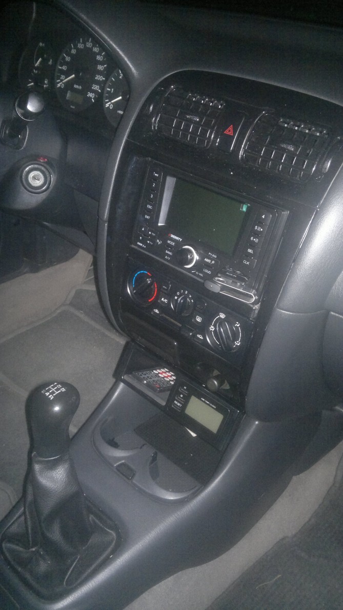

Postprzez Pawel_767 » 4 sie 2014, 20:04
Dominator
Oczywiście radio jest obudowane – nie widać żadnych szpar, prześwitów itp.

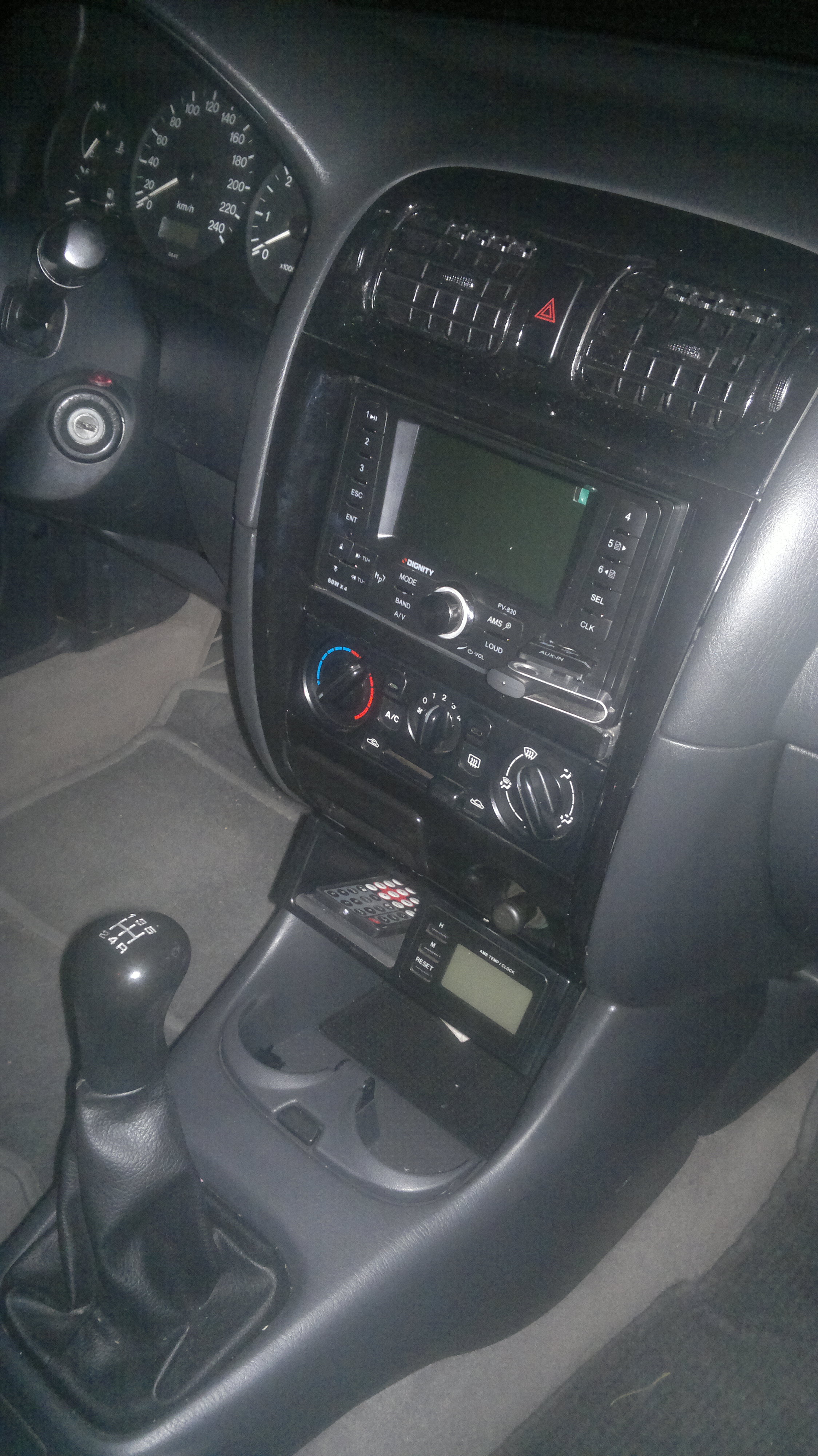

Termometr z zegarkiem przerzuciłem pod sterowanie nawiewem :)
Nie jest to jeszcze ukończone, ale mam jakieś zdjęcia. Słaba jakość, ale coś tam widać. Tak mi to wyszło:

Postprzez Pawel_767 » 4 sie 2014, 20:16
Dominator napisał(a):Bo juz sie martwilem, jest o wiele lepiej <spoko>
dzięki, starałem się :D
Dużo miałem przy tym roboty, bo musiałem na przykład przedłużać przewody od termometra/zegarka.
Później zamocować jakoś półkę i samo radio, także fajnie, że się podoba <spoko>

Wiesz Roni, to już rzecz gustu. mi osobiście tez sie nie podoba i zalatuje mi już rzeźbą. Podoba mi się natomiast, że temperatura wyświetlana jest na zegarku. U mnie tylko na panelu klimy po wciśnięciu przycisku AMB.

Postprzez Pawel_767 » 5 sie 2014, 14:21
Roni, PeKa86
Zawsze miałem wizję na radio 2DIN. Wg mnie wnętrze się bardzo odmłodziło, a samo radio ma ogromne możliwości. Pewnie w przyszłości podepnę jeszcze kamerę cofania...
A ta półka sama w sobie jest starodawna i nie zbyt ładna, więc gdyby nie to, że szkoda mi zegarka i termometra wyrzuciłbym ją bez wahania. Na razie zostaje tak jak jest. Ale spróbuję jeszcze lepiej to wszystko spasować <piwo>
PS
widzę, że kolega Roni też przerabiał 2din i jedna powrót do 1din. No zobaczę, czas pokaże :)
Pawel_767
Postprzez Roni » 5 sie 2014, 17:41
Przerabiałem i dobre 1 din najlepiej tutaj pasuje. Co do zegarka zawsze możesz go wkleic w któreś miejsce w desce ja o tym myślałem ale nie miałem weny ..

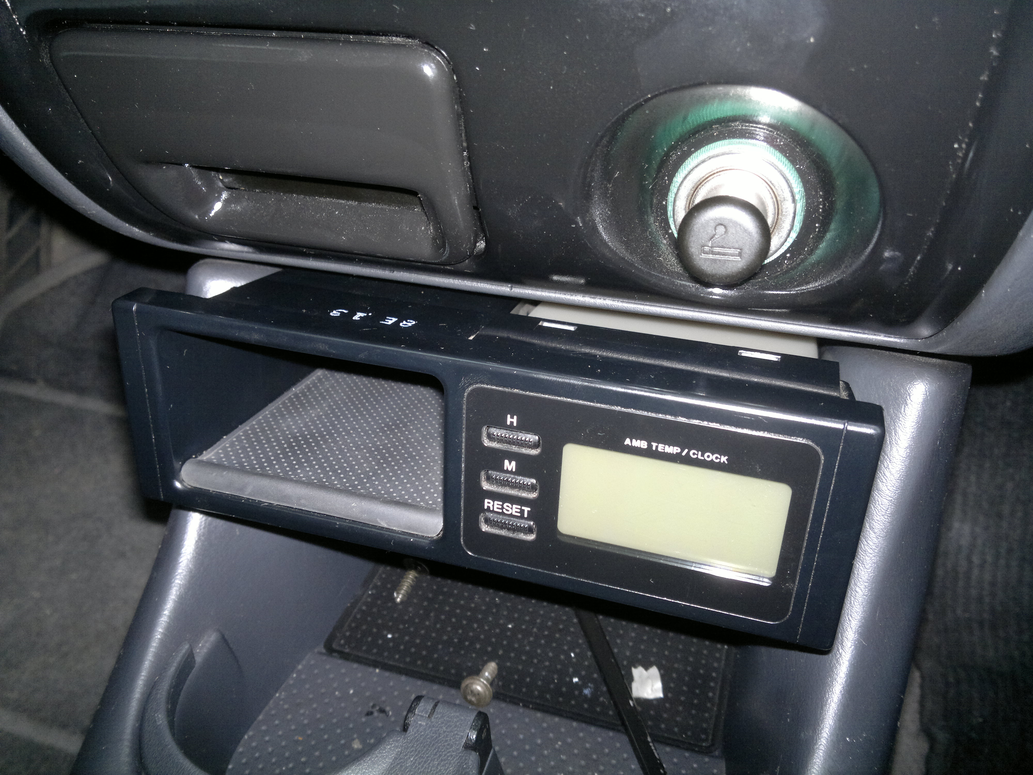

o tym miejscu myślałeś?

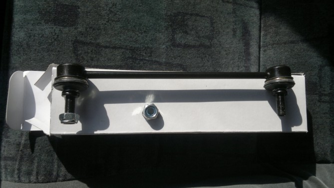

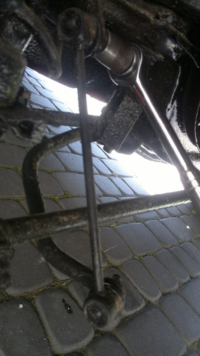

Postprzez Pawel_767 » 11 sie 2014, 21:58

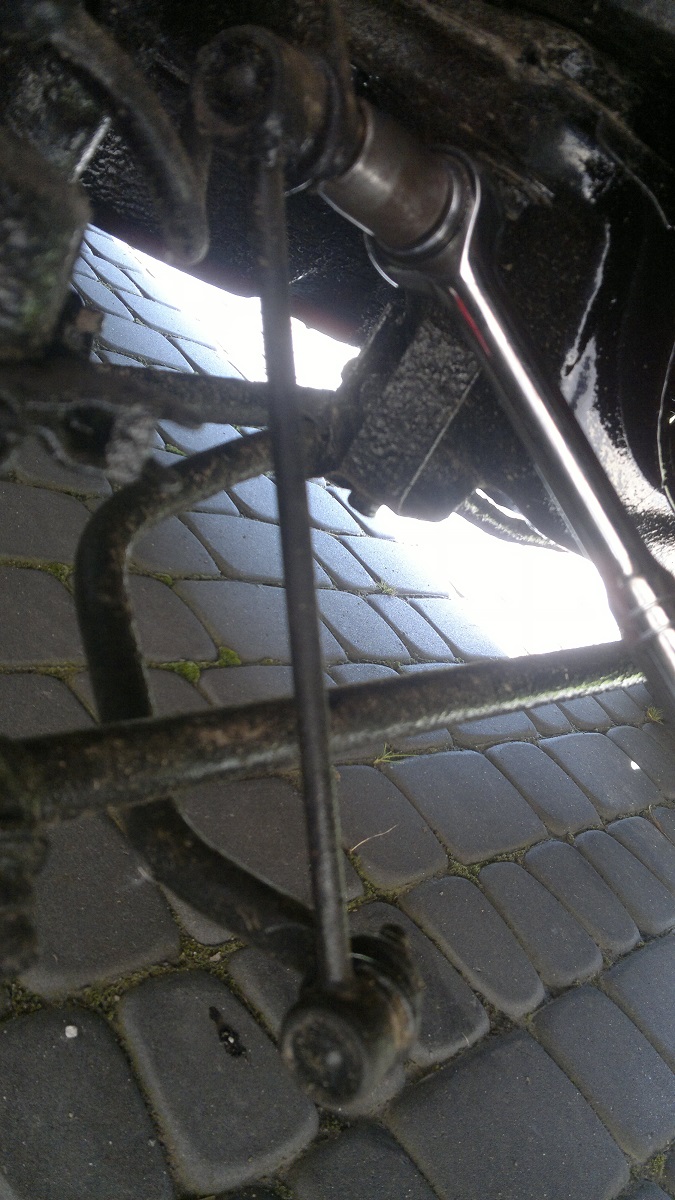

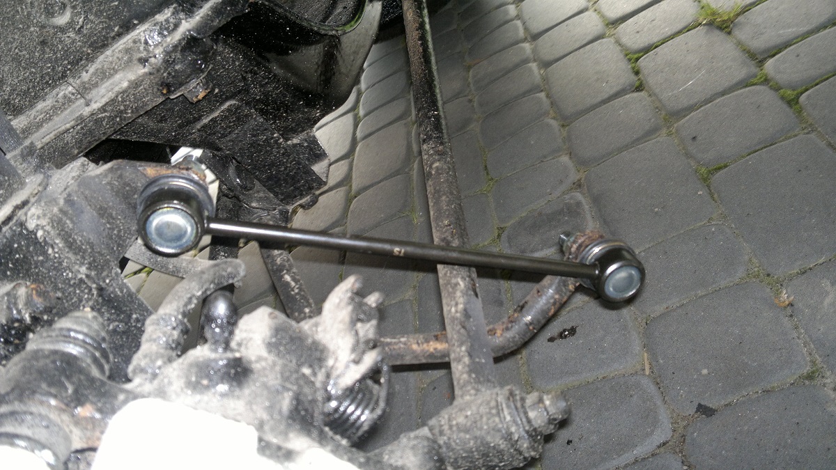

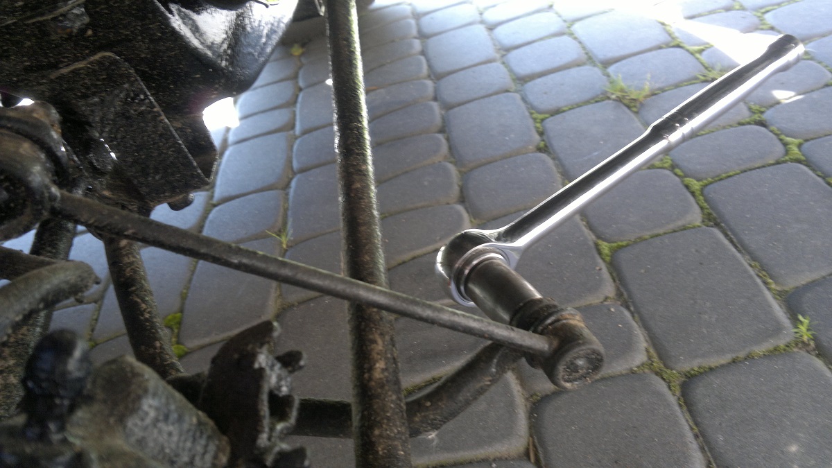

Wymiana łącznika stabilizatora: lewy tył. Nie było ławo bo śruby zabezpieczone przed poluzowaniem w taki sposób, że trzeba było ciąć <faja> Ale za to stukanie zniknęło jak ręką odjął. :)
Jeśli komuś coś stuka z tyłu auta to musi być właśnie ta część. W lutym wymieniony prawy a teraz lewy łącznik.

zibi626 Chyba nie pozostaje mi nic innego jak wkomponowanie zegarka w deskę (jak na zdjęciu powyżej). Ale trzeba to na spokojnie obmierzyć itp. także zejdzie z tym trochę.
