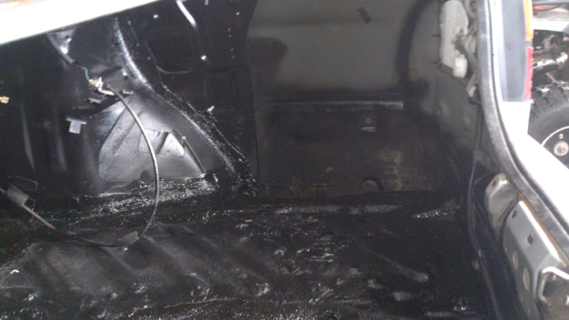

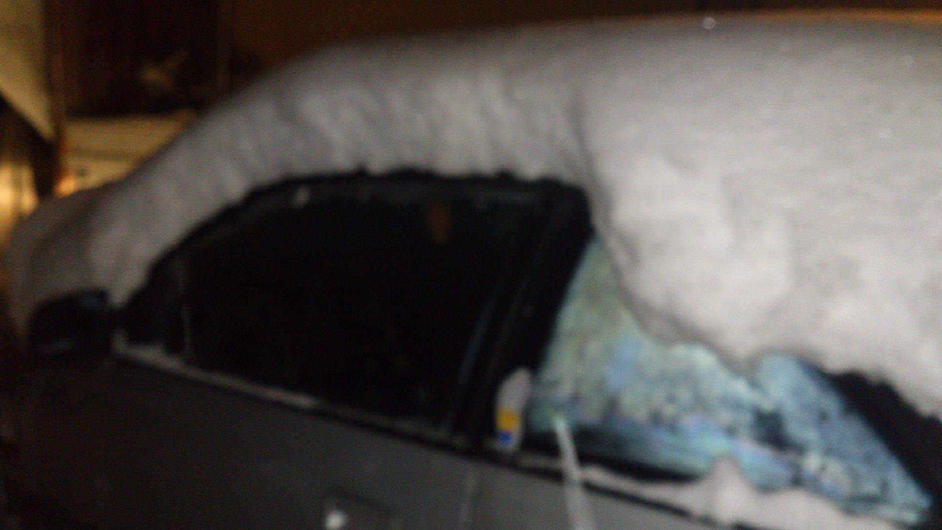

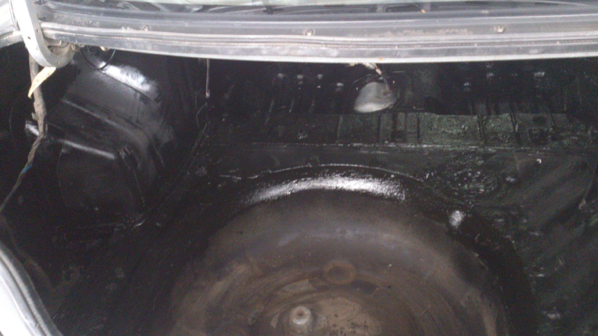

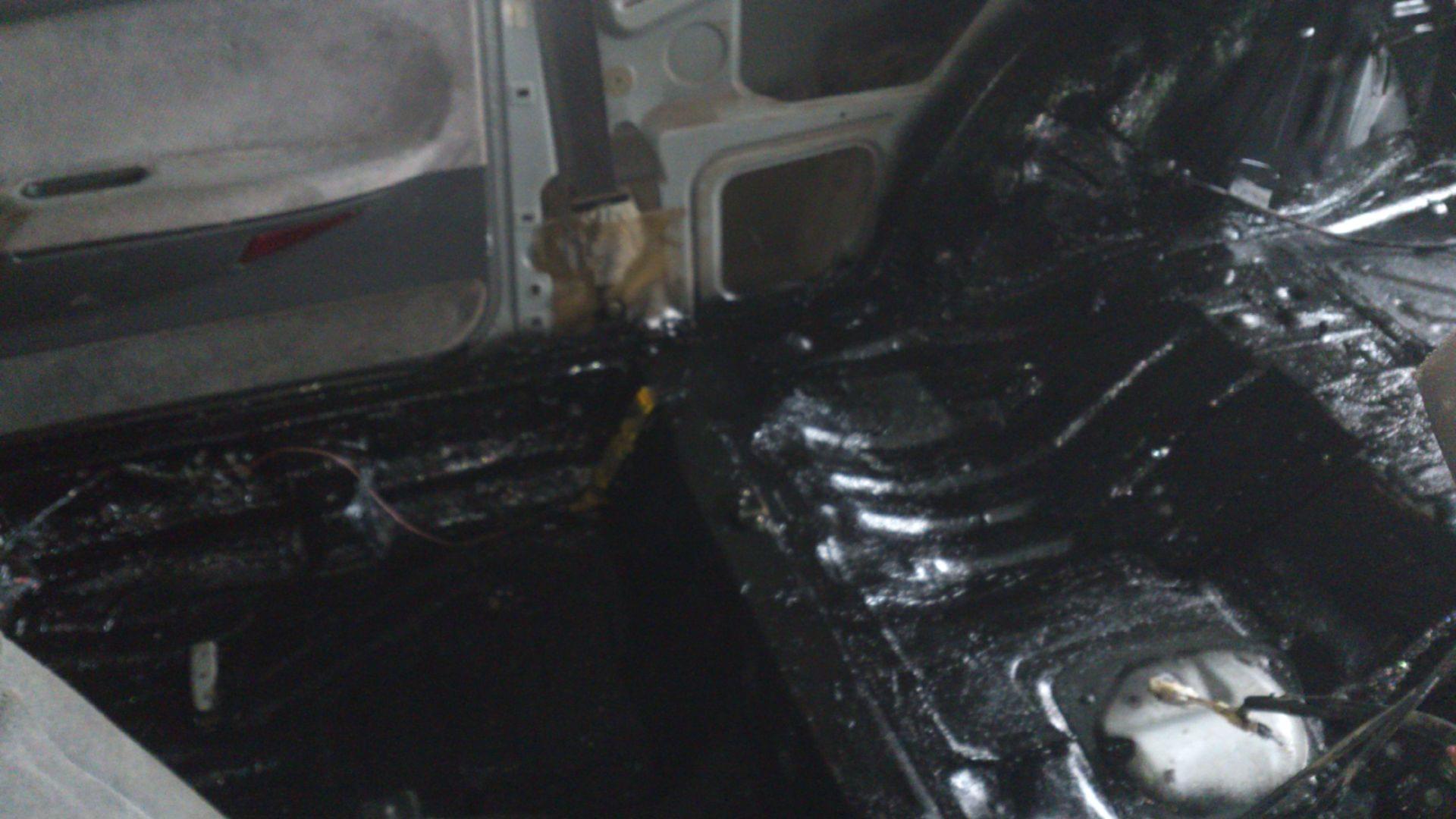

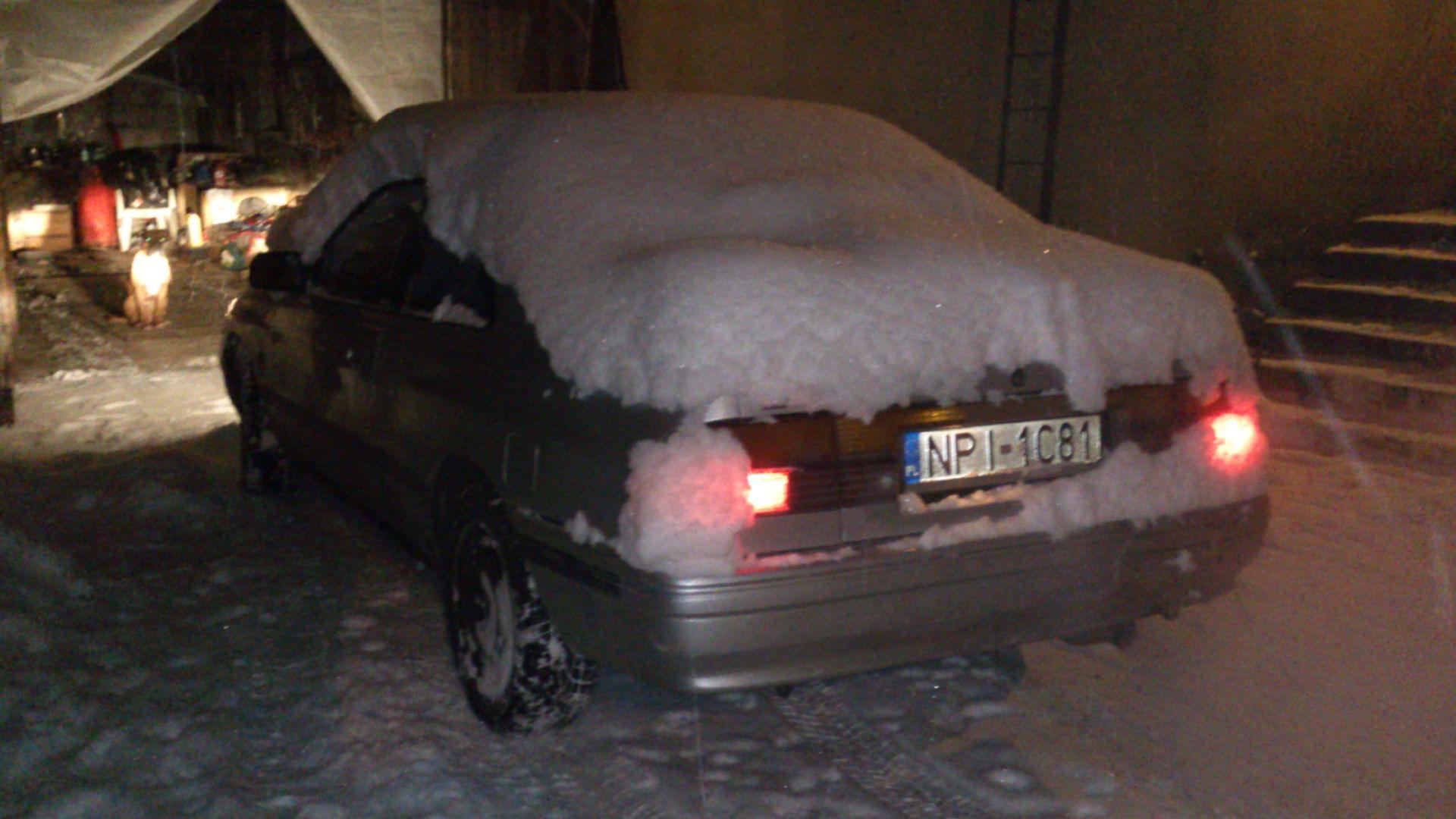

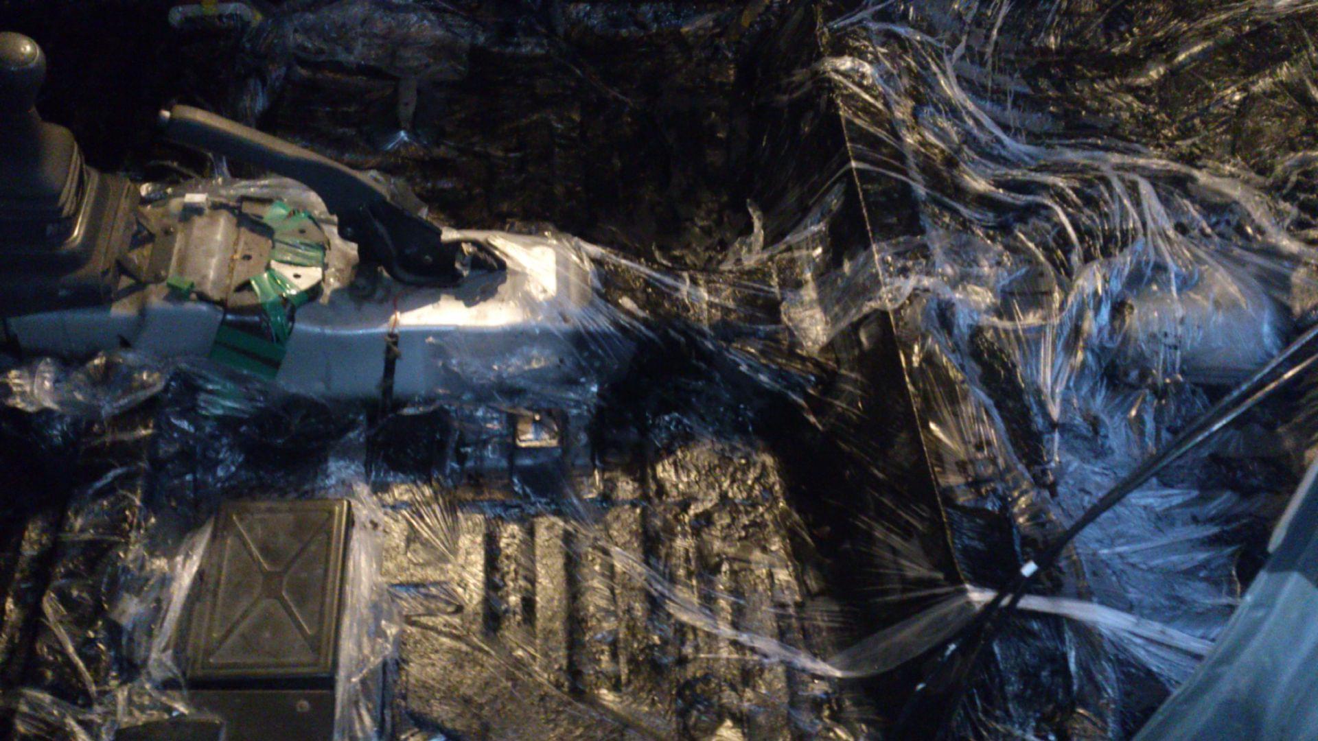

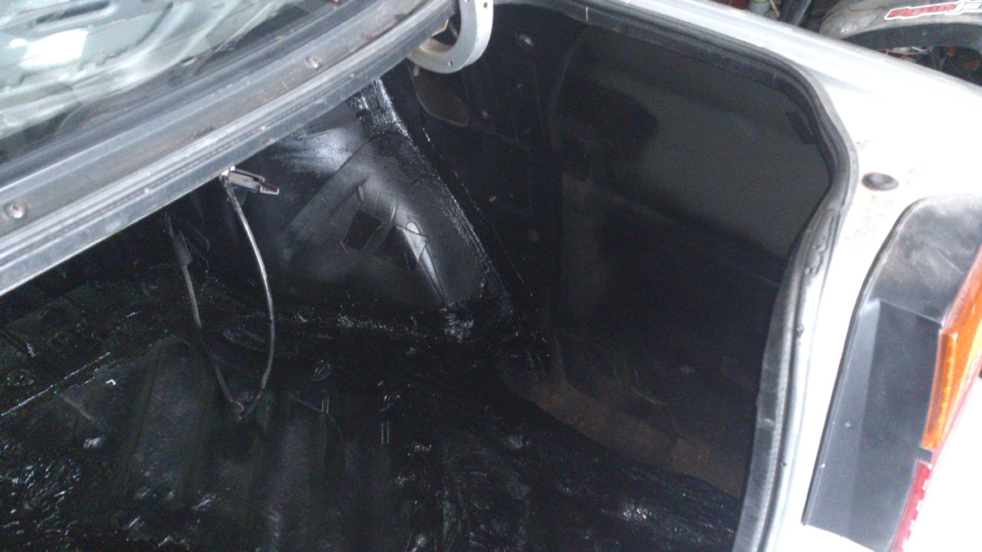

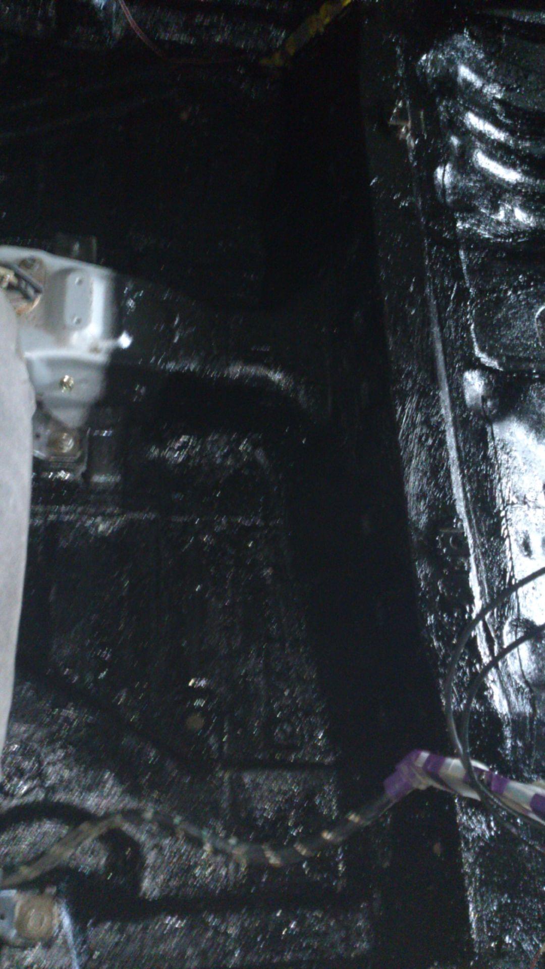

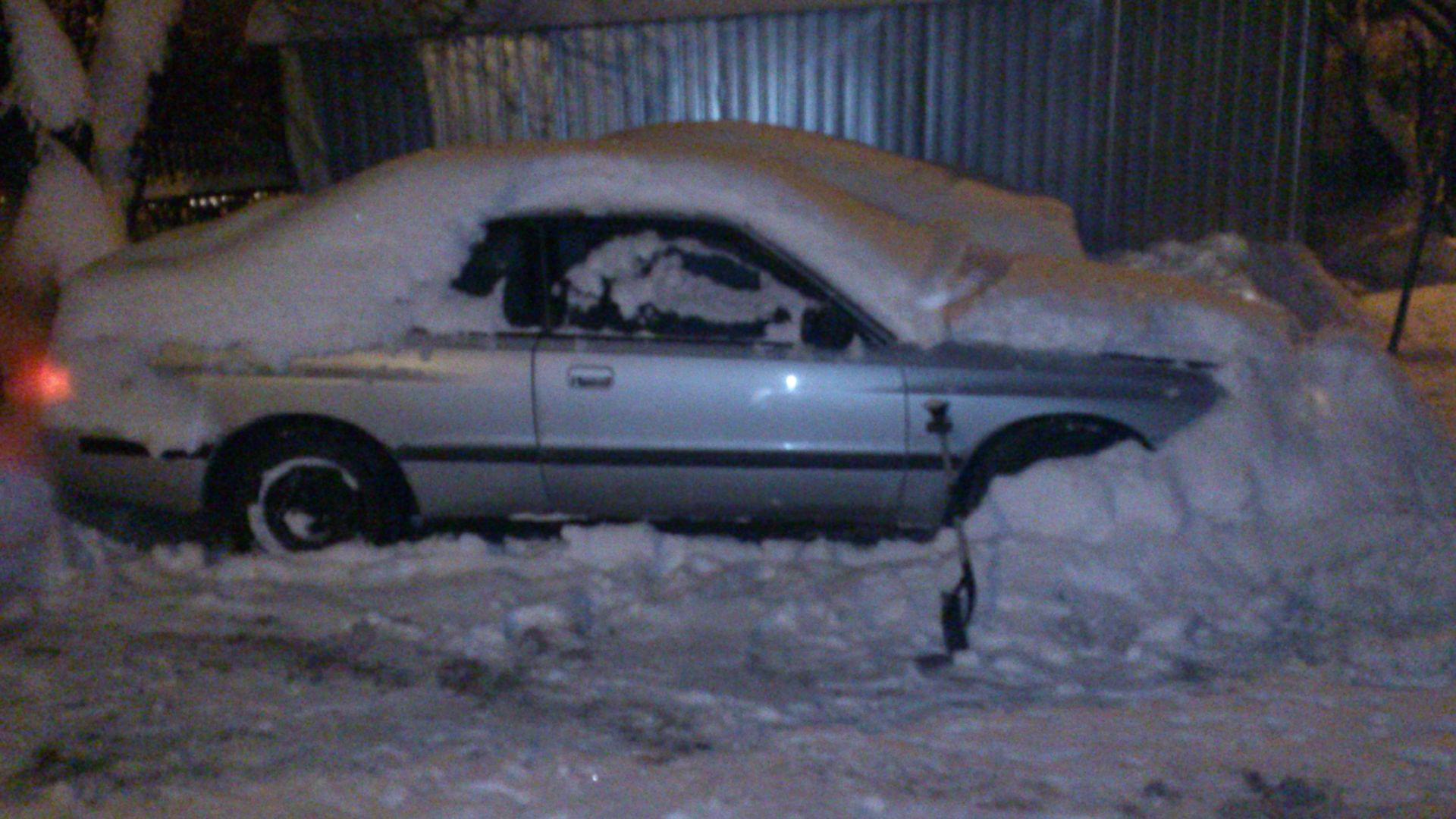

próba zimowa (zdana :) ) poprzedzająca prace blacharskie :D
środek w trakcie robienia wszystkie ubytki i rdzawki usunięte zabezpieczone
i prawie gotowe do składania (trzeba tylko przygrzać folię)

Czym smarowałeś środek i czy będziesz go wygłuszał matami ??

maty nie będzie wnętrze robiłem podkładem i gumą (miejsca spawane) na to coś podobnego do bitexu tylko nie śmierdzi tak mocno (sprawdzę co to było) i na to środek do nadkoli potocznie zwany barankiem :) w przyszły weekend taki sam zestaw od spodu i będę spokojny o nadwozie :D
