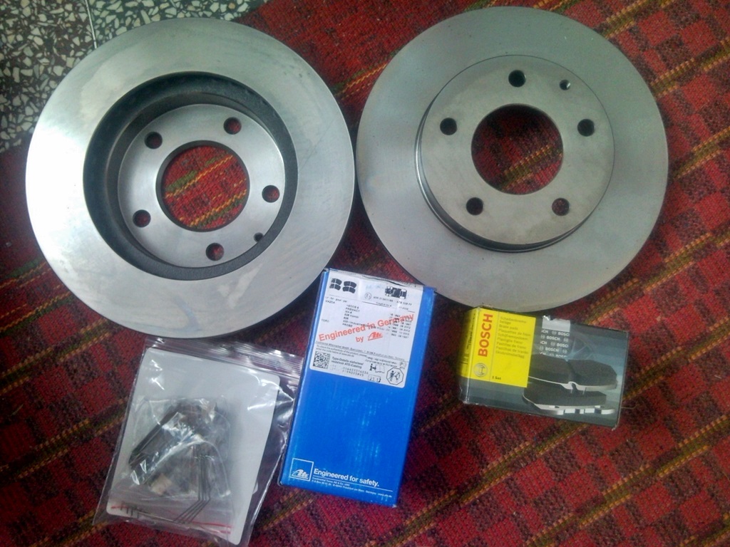

Postprzez Gregory » 3 kwi 2013, 12:08
Modernizacja układu hamulcowego, za chwile zaczynam.

Postprzez Radex » 3 kwi 2013, 12:32
tarcze też ATE?
Od: 9 sty 2007, 22:24
Posty: 8982 (46/30)
Skąd: Zawiercie
Auto: Bunia
Postprzez Gregory » 3 kwi 2013, 22:23
Tak, na przód klocki, tarcze ATE, tył klocki Bosch, tarcze przetoczone.
Już była ostatnia chwila na wymawiane, okładzin zero <zawstydzony>
Tył mi już dłuższy czas nie hamował. Okazało się, że na każdym zacisku po jednej śrubie od prowadnic, gwint był zerwany.
Teraz heble będą na cacy, tylko muszę jutro od ręki zdobyć jeden zestaw naprawczy i zestaw montażowy na tył. Chyba motorem se pojadę do sklepu <glupek2>
