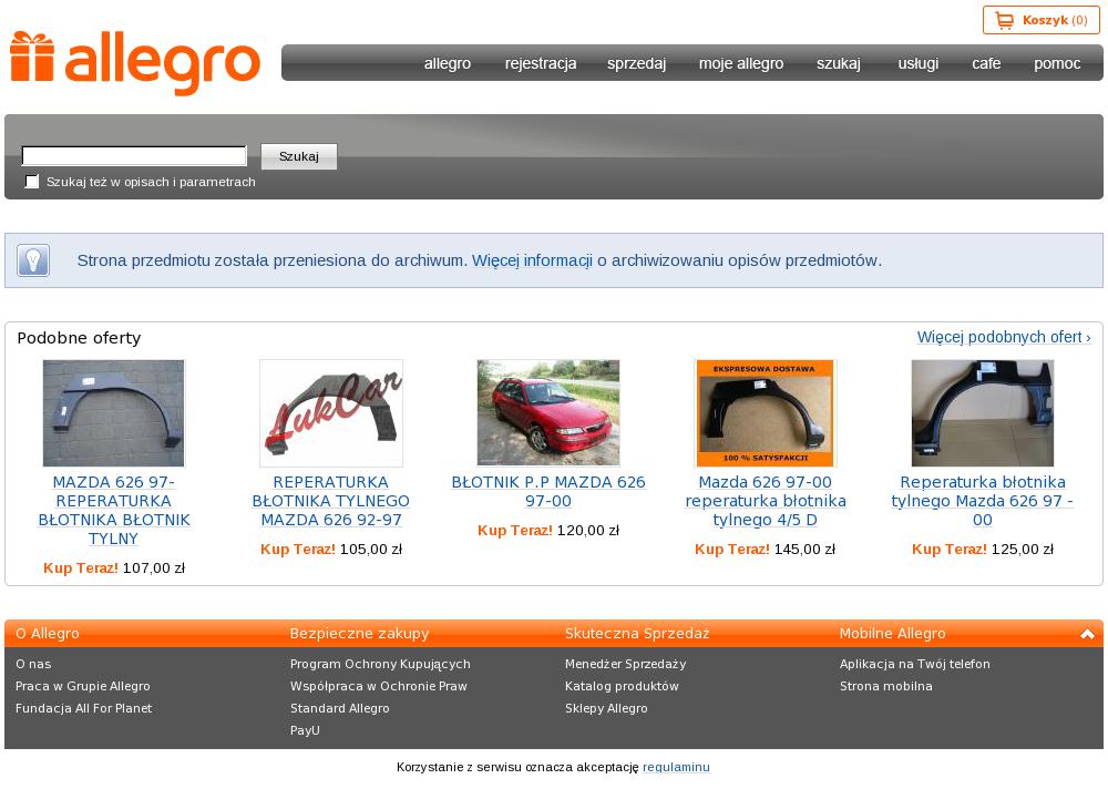

Postprzez oblivion » 21 lis 2011, 22:41
Jak na moje oko, to na tym zdjęciu powinno byc widac spaw:
To jest zaraz pod wlewem, wydaje mi się, że reperaturka to wstawiany cały rant nadkola, wycięty z czegoś takiego:
http://allegro.pl/mazda-626-97-00-reperaturka-blotnika-tylnego-p-i1893994532.html
Chyba że rzeźnik bawił się w puzzle i wycinał po 2cm2 i wspawywał...
Jak się mylę to niech mnie ktoś poprawi, nie jestem blacharzem ;)
chociaż zaprawki robię sam...

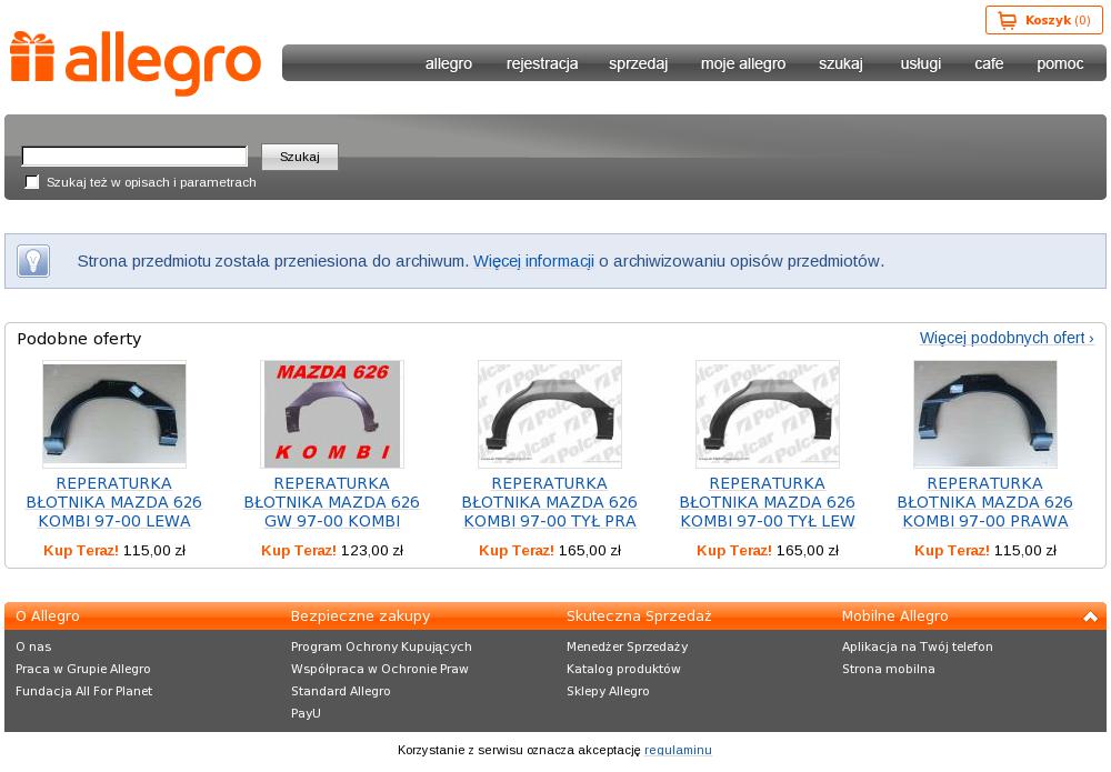

Postprzez lasic100 » 21 lis 2011, 23:19
Jest jeszcze taka:
http://allegro.pl/reperaturka-blotnika- ... 00190.html
troszkę mniej tej blachy jest. Z tego co się kiedyś dowiadywałem to blacha klokkenhorn którą w PL sprzedaje Polcar.
No i ciekawe czy jest wspawana ta reparaturka czy nie. Ale powiem, że sprawdzałem na szybko i nawet spawu nie zauważyłem co jest zgodne z prawdą. Gość miał kupować gdzieś nieopodal reparaturki – ciekawe czy będzie miał jakiś dokument na to. Co prawda dopuszczał możliwość zakupu przez klienta swoich reperaturek (miałem na myśli te z Polcara) ale stwierdził (z czym się raczej zgadzam) że ważniejsze od blachy jest dobre jej zabezpieczenie. Szkoda że tego w praktyce nie zastosował,
