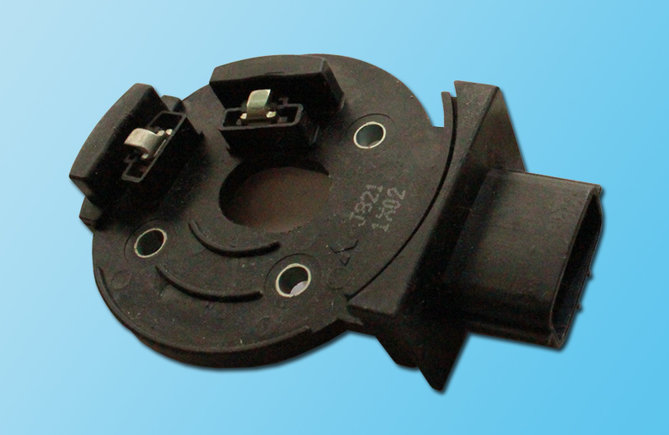

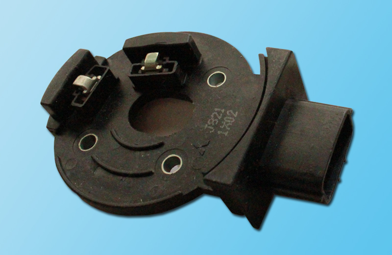

Postprzez krzysek71 » 21 sie 2016, 09:15
Mógłbyś wstawić fotkę tego modułu bo mam podobnie rozumiem że jest on w środku aparatu o poszukałem i znalazłem pytanie czy to jest to..
100-oryginalny-moduł-zapłonowy-626-j821-dla-mazda-mazda-mx3-323-sonda-kia-moduł-zapłonowy-j821.jpg
Od: 22 cze 2010, 20:52
Posty: 805 (0/6)
Postprzez DymeK » 21 sie 2016, 09:35
to jest to

Postprzez krzysek71 » 21 sie 2016, 09:42

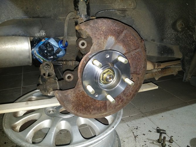

Postprzez Barthek » 10 wrz 2016, 07:02
W ostatnim czasie urodzinowy wypad w okolice Karpacza, GH spotkana zupełnie nieprzypadkowo ;)

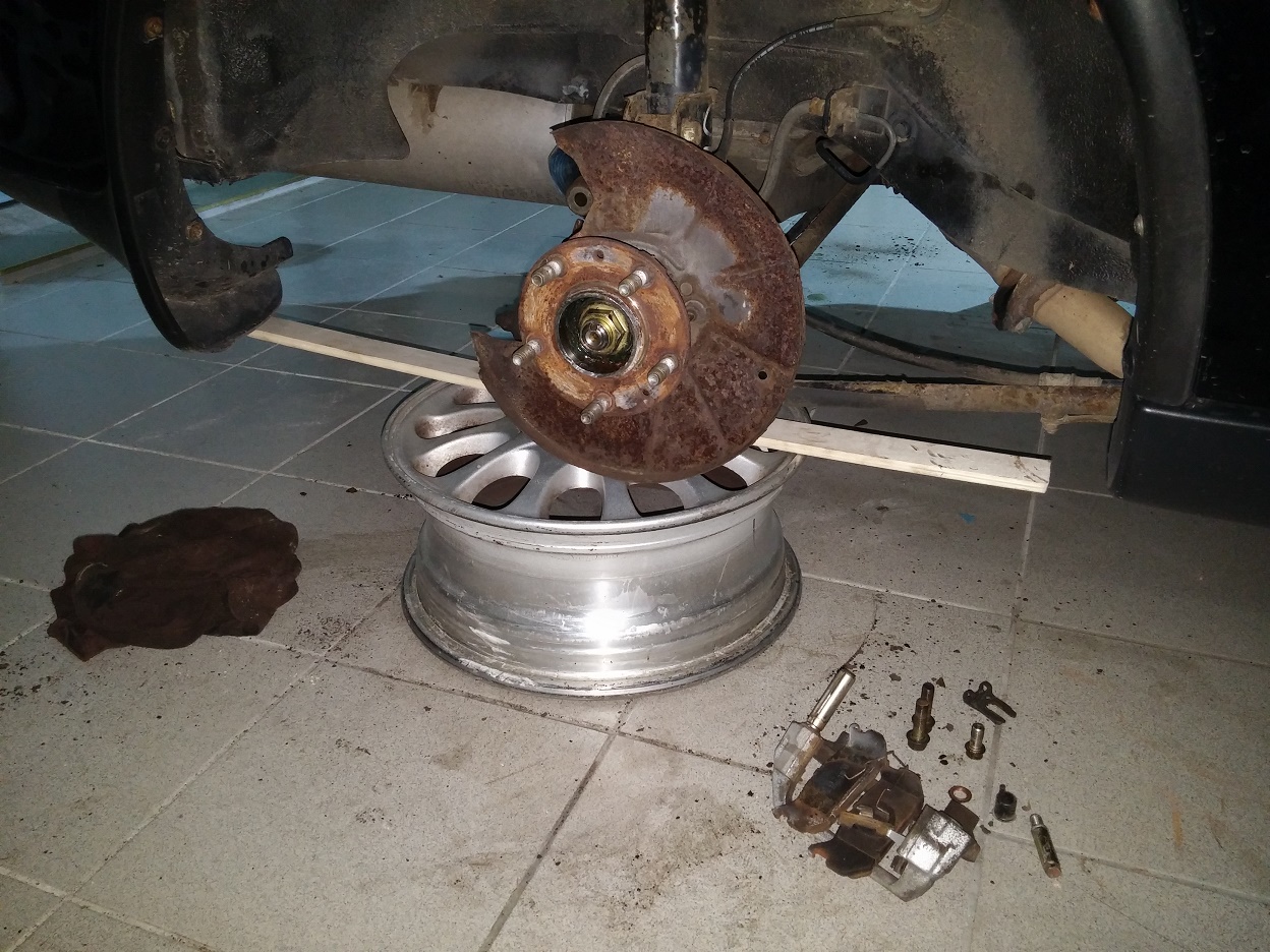

PS. przed wyjazdem w góry, wymiana tarcz, klocków, płynu hamulcowego oraz piast – brawo ja <jupi>

Postprzez DamianoV6 » 10 wrz 2016, 09:37
no i zacnie :) rzeczy eksploatacyjne ale niezwykle ważne :) ładnie się prezentują Magdy, pomimo wieku nie widać po nich zmęczenia <spoko>
