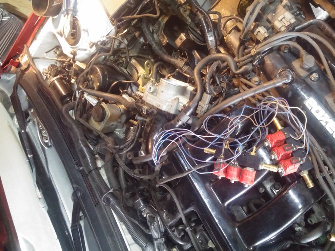

Gaz założony jeszcze tylko uruchomic i strojenie.

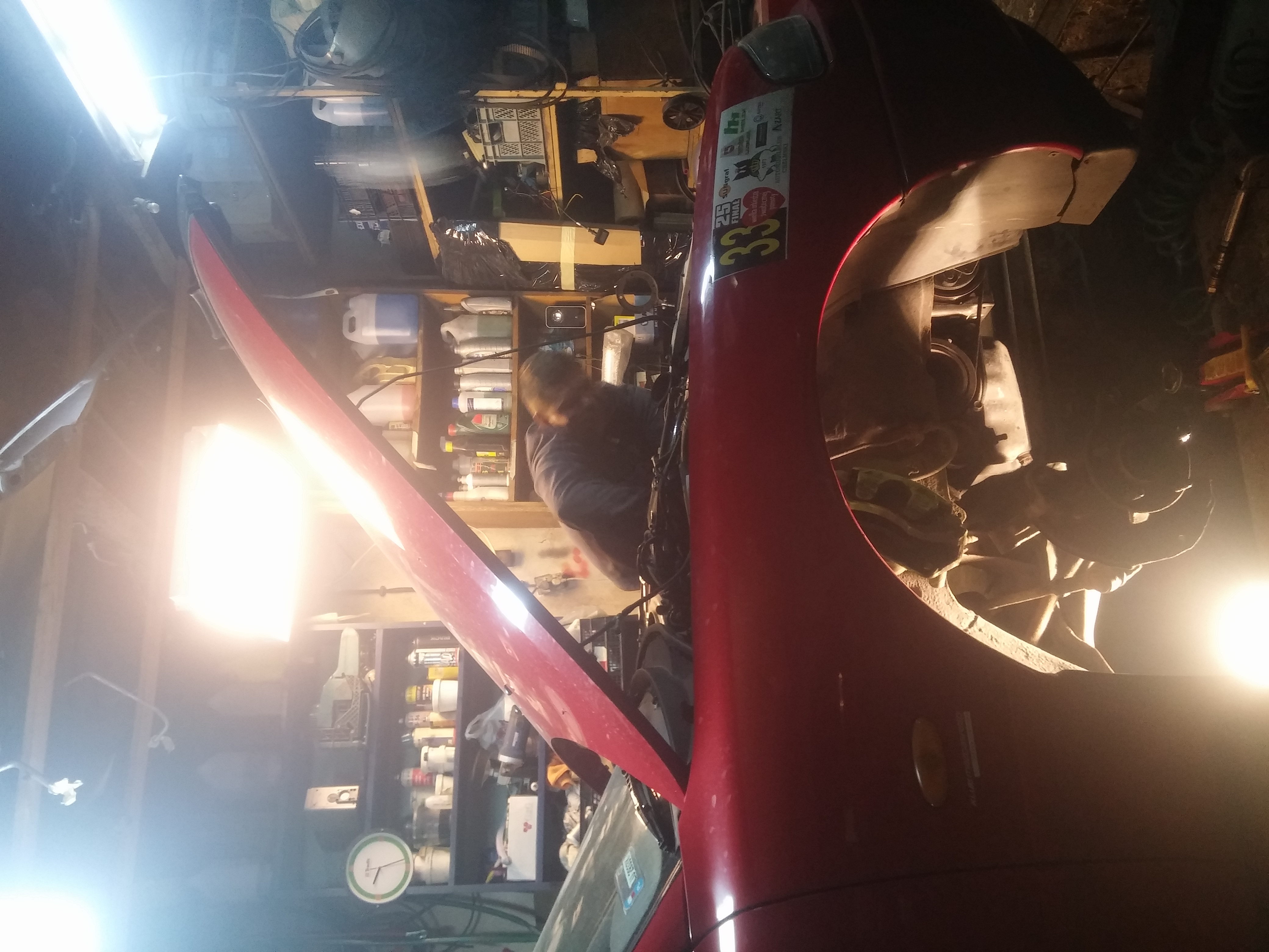

Do Zlotu 2dni, a do zrobienia:
– CAI
– przełożenie komputerów
– wymiana olejów i świec
– wymiana kółka alternatora i paska wielorowkowego
-uszczelnienie podstawki filtra oleju
– wyspawanie całego układu wydechowego
– założenie poliuretanów wahaczy przednich
– usunięcie helperów i skręcenie gwintu wraz z camberami
– wymiana tarcz i klocków przód
– złożenie napędu
I wiele innych drobiazgów...
Także tego no....

Teraz do sedna. Podczas przygotowań sypiałem po 4godziny przez ponad tydzień czasu.
Zrobione zostało:
– zawieszenie przód poliuretany + gwint Ta Technix
-Hamulce przod. TarczeTextar i klocki OE Mazda
– skrzynia K8 +piątka z FP( oj długa długa jest)
– komplet kół Rial Montreal Race pomalowanych przez Rafała na biel z palety Forda
– olej do silnika Valvoline VR1 5w50
– filtr oleju Knecht
– świece NGK zimne
– olej skrzyni 75w90 Axenol
– relokacja dolotu
-założenie instalacji LPG Stag 300-6 na wtryskach Valtek
– wyspawanie ukladu wydechowego z usunięciem środkowego tłumika z rury 2,25" oraz pominięciem nieszczęsnych wiecznie pierdzących flansz
– założenie kompa K809
– ustawienie zbieżności
– oraz tysiąc innych rzeczy...
Podsumuję krótko zlot. Auto dojechało i wróciło bez problemów. Na paliwo poszło 2/3 mniej kasy niż poprzednio.
Na torze najlepszy czas 2.15.86 uważam za całkiem niezły jak na zmęczonego kierownika i tak poprawiony o ponad 11sek z zeszłego roku. Auto dostało niezły wycisk. Był ogień na każdym biegu w obawie przed jazdą dieslem. Jestem w koncu zadowolony tym autem ale poziom umiejętnosci wymaga treningu.
