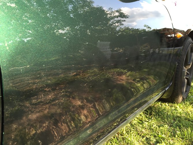

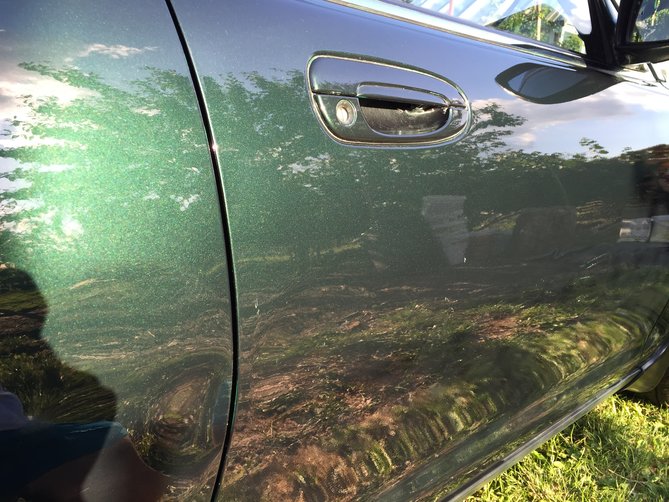

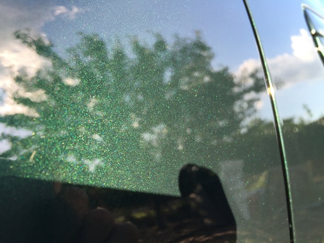

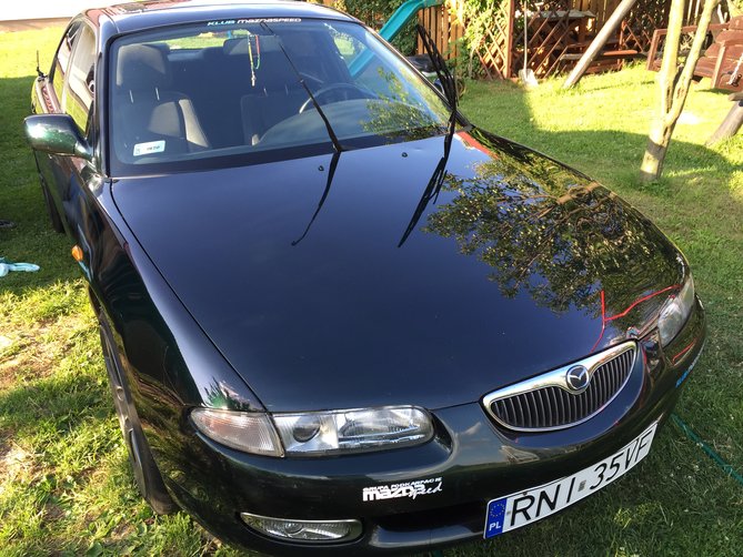

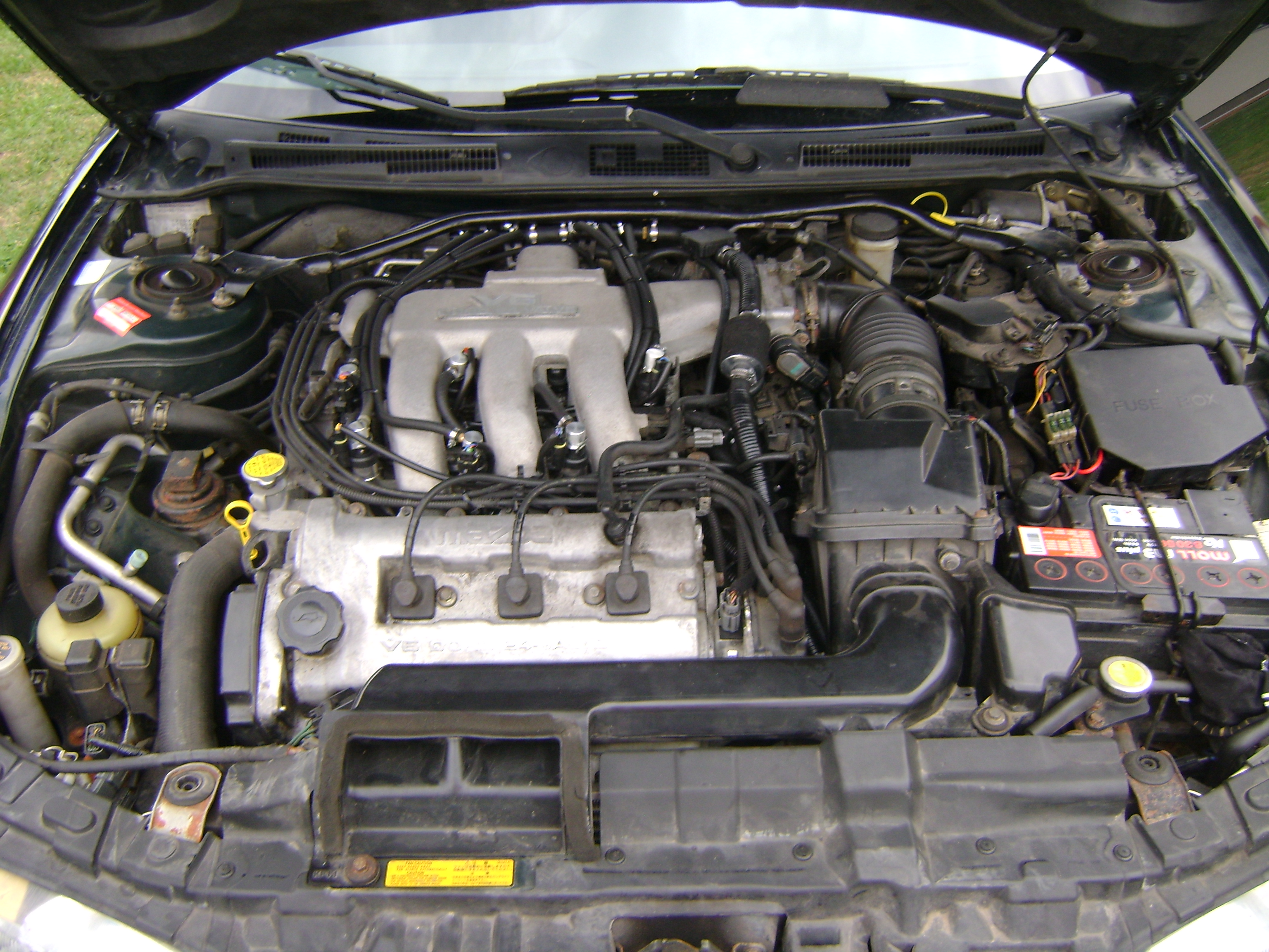

Moja kochana piękna Madzia dostała nową instalację podtlenku LPG
za co bardzo chciałbym podziękować Tobie Krzysiu!!!użytkownikowi bananmin
Za profesionalnie wykonaną instalację!
Ponadto została wyrzucona 3 puszka z wydechu zdjęcia z przeróbki dojdą na tygodniu.

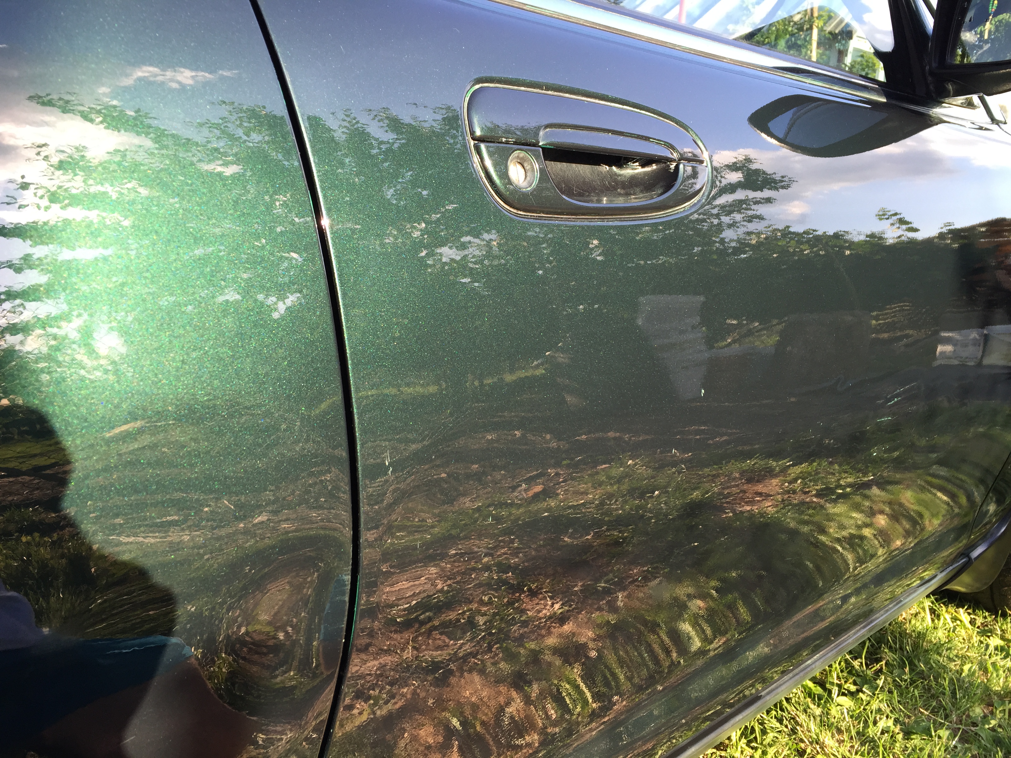

Madzia na zakończenie miesiąca LIPIEC oraz wejścia w nowy miesiąc dostała kąpiel oraz pełne woskowanie efekt oceńcie sami ;]
PS: do risto77! naklejka z klapy usunięta i już nie krzycz :( ;)

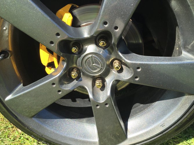

Kolorek + Felgi :) od rexa <wow> mi się marzą takie z tym ze 17 : ( i takich nie ma chyba

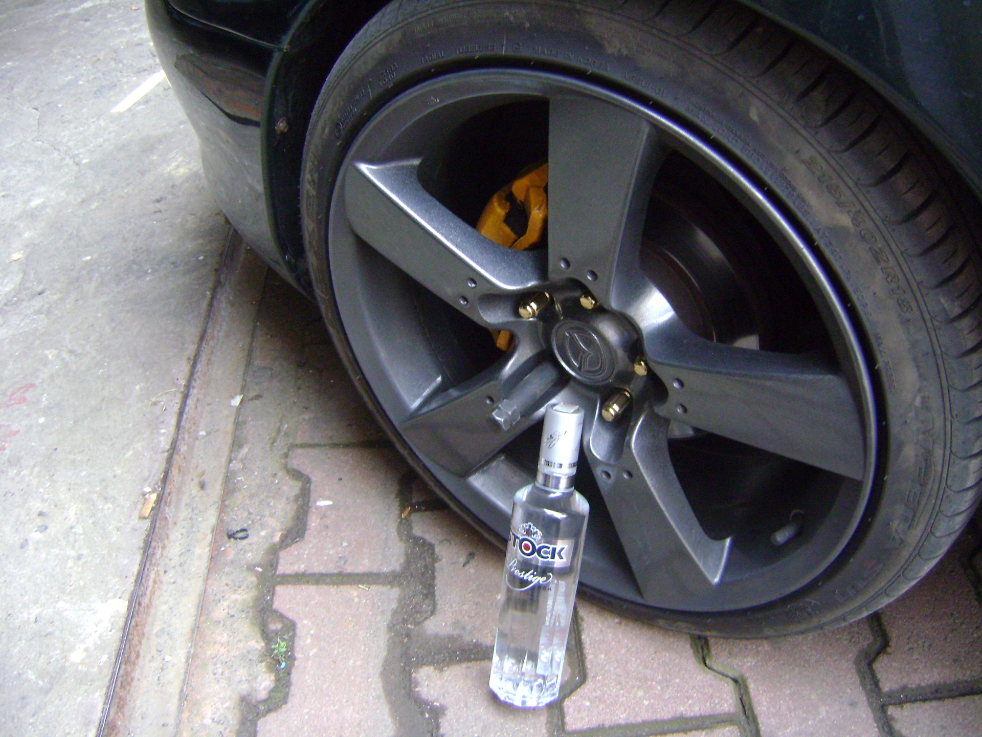

Prezencik dla Madzi ;]
podziękowania dla Nisstech ;] oraz Adama ;]
Damian
Od: 27 wrz 2014, 17:22
Posty: 1235 (14/17)
Postprzez julek » 10 sie 2015, 13:02
Zamiast tego smaru mogles chociaż 5w40 polać:p

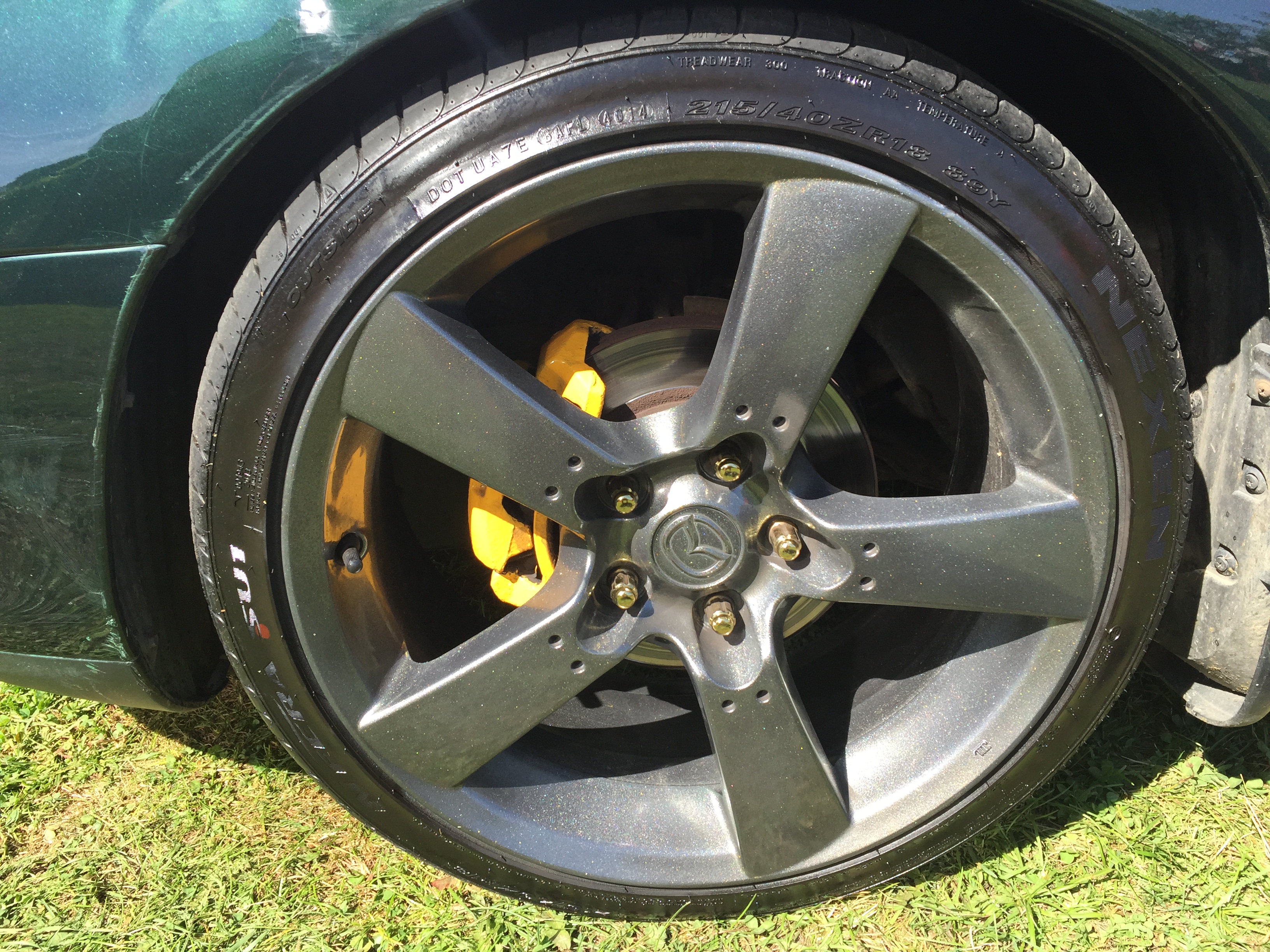

Ty masz jakieś dystanse, czy felgi od Rexa tak siadają do Xedosa, że wychodzą równo z autem ?

Postprzez DamianoV6 » 24 sie 2015, 11:09

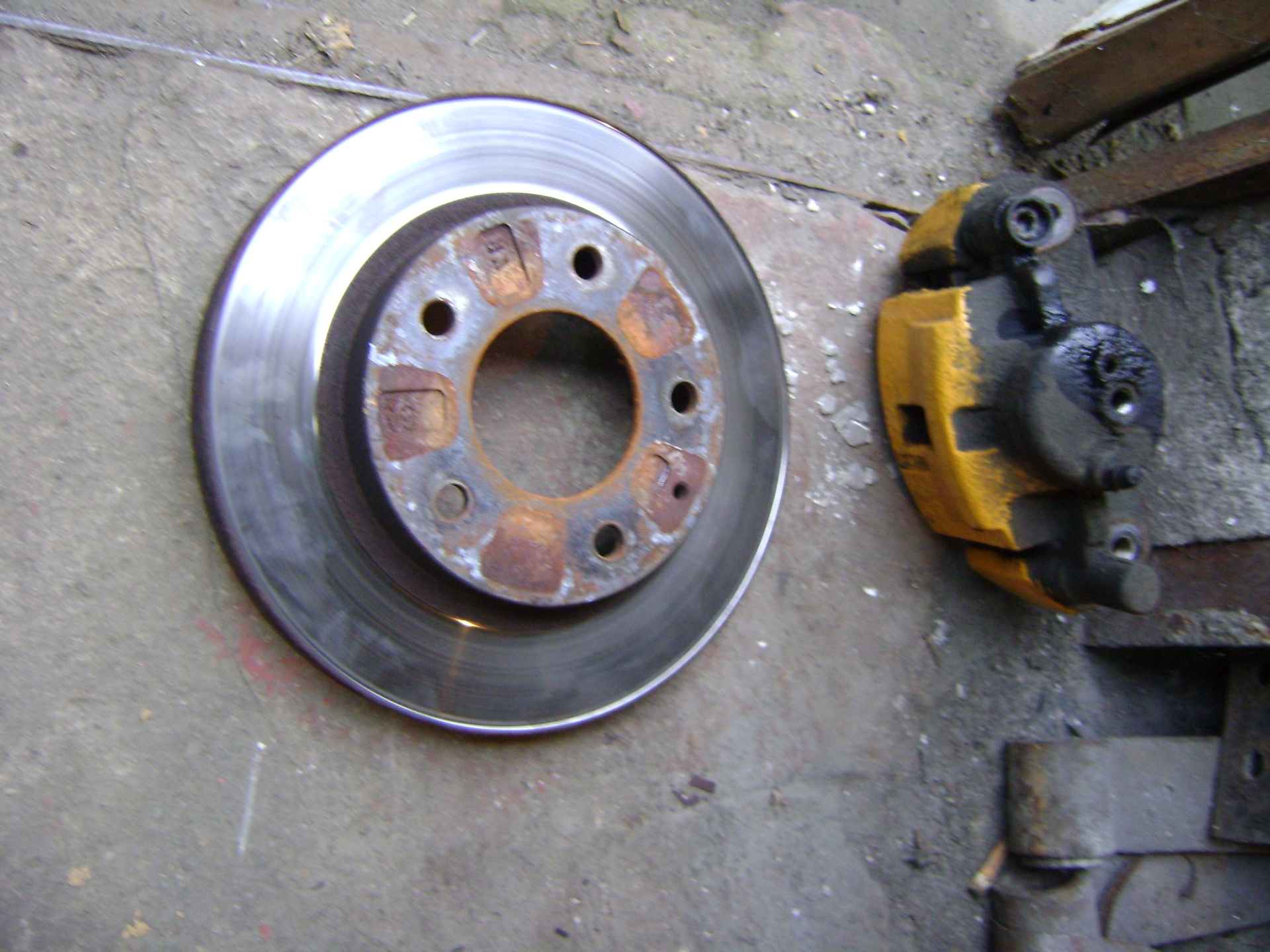

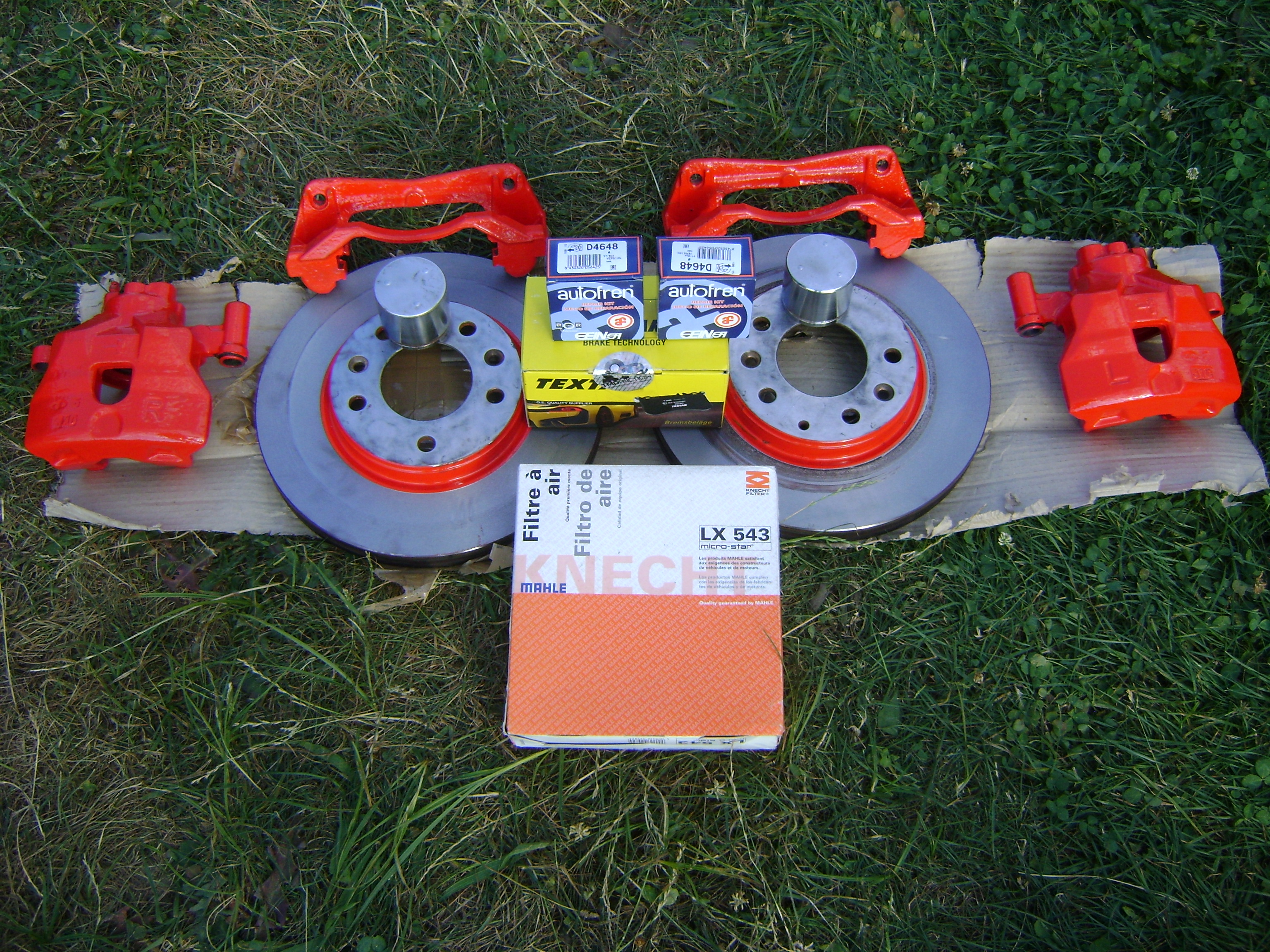

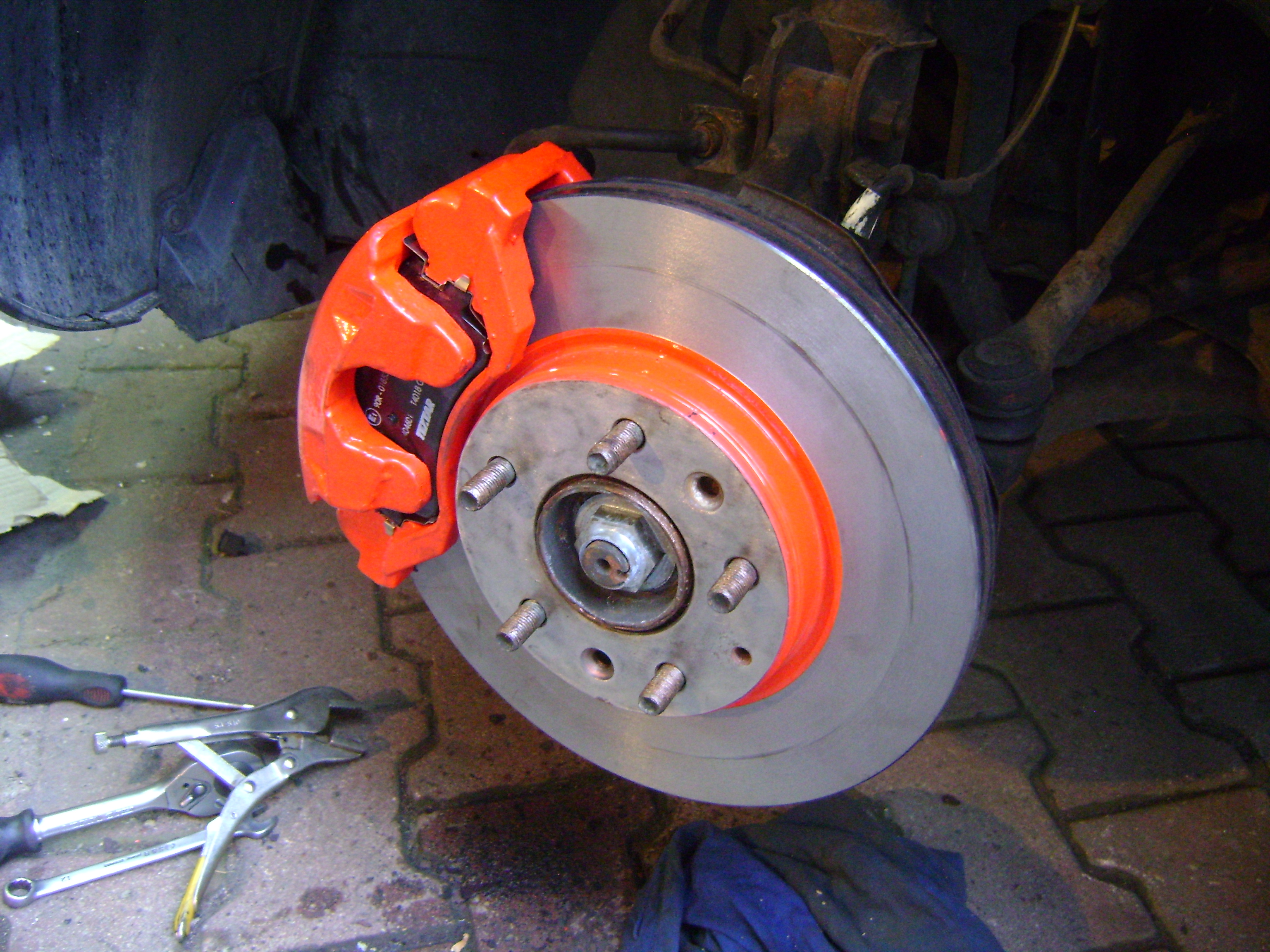

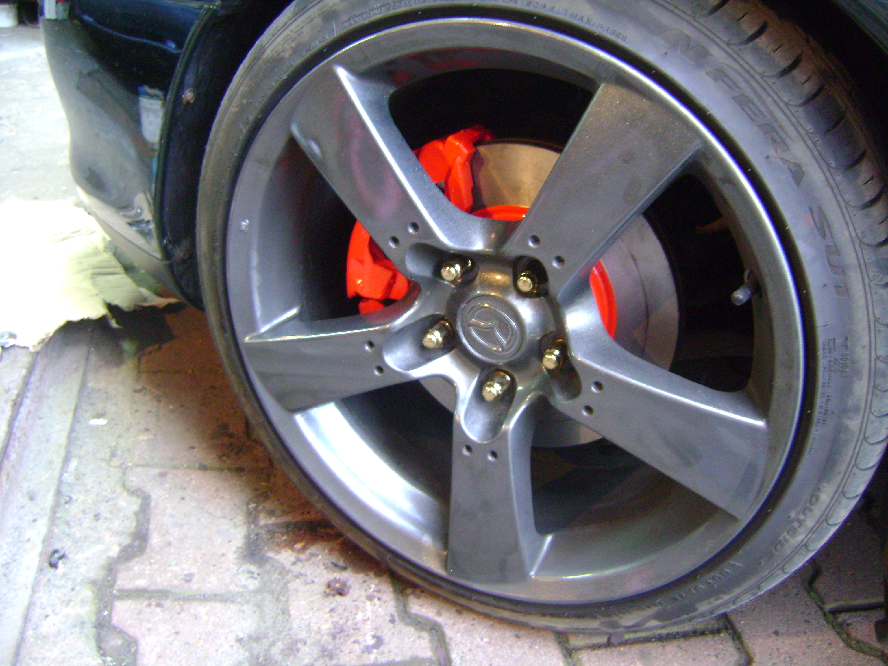

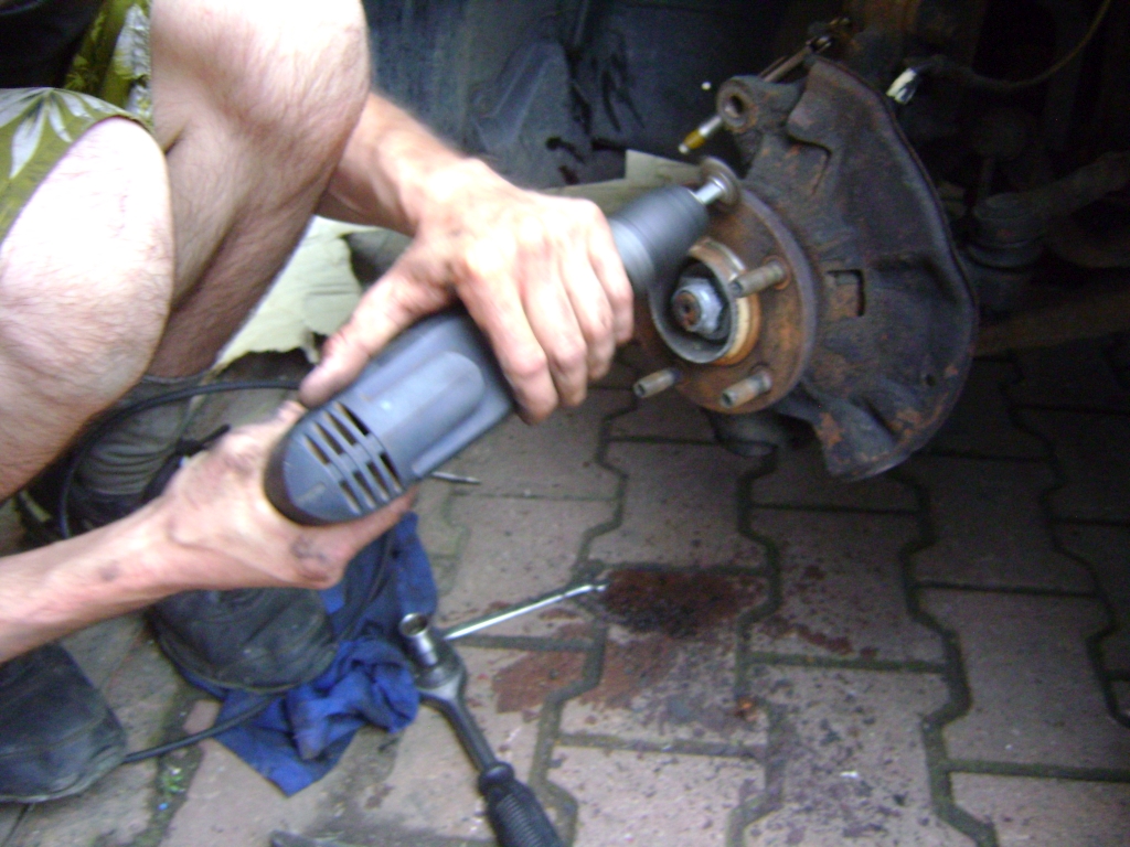

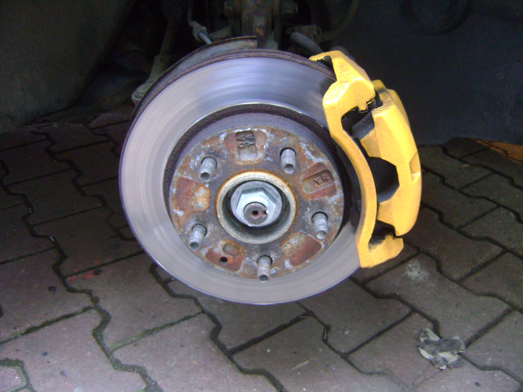

SWAP HEBLI
z Mazdy Xedos na Mazda 6!
Przygotowanie się moralnie do SWAP-u :D
PKT.1 Demontaż koła
PKT.2 Zaciśnięcie przewodu hamulcowego (żabką) oraz jego odkręcenie.
PKT.2a usunięcie zabezpieczenia i wyjęcie przewodu elastycznego.
PKT. 2b Demontaż jarzma łącznie z zaciskiem 2 śruby 17-nastki oraz przewód elastyczny klucz 12.
PKT.3 Piasta gotowa do czyszczenia

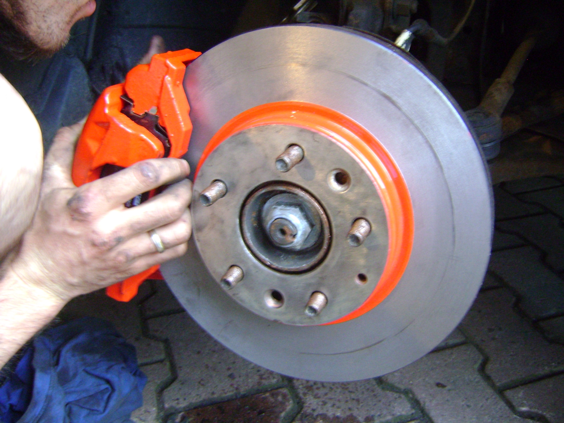

PKT.4 Czyszczenie piasty do błysku najlepiej małą szczotką drucianą, aby precyzyjnie wykonać tą czynność
PKT.5 Montaż nowej tarczy przykręcenie jarzma do zwrotnicy,
wkręcenie przewodu elastycznego oraz zabezpieczenie go.
Wszystko dopięte na ostatni guzik pozostaje założyć koło.
EFEKT FINALNY!
Damian
Posty: 1235 (14/17)
Postprzez freezoneq » 24 sie 2015, 12:15
Kup sobie od razu przewody elastyczne, które są dłuższe niż w Xedosie bo oryg. z X6 mogą zbyt długo nie pojeździć patrząc na ich naciąg (wiem po sobie) :P
