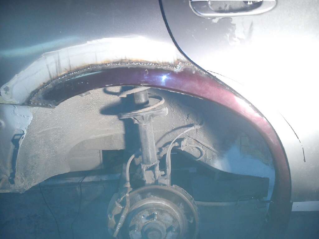

zdjęcia przedstawiają nierówny podział prac :P

Postprzez Piotr89 » 25 mar 2014, 12:03
A no niestety ja tylko posiadam uprawnienia spawalniczo-blacharskie i nie boję się ciąć rudej, dlatego taki podział prac <lol>
Up.
Nadkole przód + nożyce+ młotek + spawarka = reperaturka nadkola tył <faja>

Postprzez lukkil » 25 mar 2014, 19:58
sprytnie, ciekawe jak będzie wyglądało po lakierowaniu :)

Postprzez lukkil » 25 mar 2014, 21:27
no baaaa ale chodzi mnie o to czy profil błotnika sie nie zmieni <czarodziej>

Postprzez Piotr89 » 26 mar 2014, 11:32
Zaskoczę wszystkich ze młotek pomaga na wszelkie odkształcenia, jak na tą chwilę wiem że:
-profil łuku nadkola jest idealny,
– załamanie ku progowi czyli przechodzenie łuku w linię prawie prostą też jest na granicy ideału
– szczelina między drzwiami a nadkolem jest mniej więcej podobna tzn ok. 3mm,
– uwypuklenie wspawanej reperaturki względem reszty nadkola jest widoczne ale bardzo delikatne i wręcz wtapia się w całą resztę
-przejście uwypuklenia w płaszczyznę prostą tuż przy drzwiach trzeba trochę liznąć jeszcze szpachlóweczką ale więcej niż 2mm nie będzie <faja>

Postprzez Piotr89 » 26 mar 2014, 21:29
Progi też będą MEGA, nie gnijące i zachowane niczym w oryginale, z 1mm ocynku są robione :D
Szlak został przetarty przy BG a to już pewna forma reprodukcji hahaha
