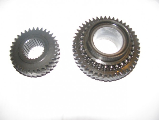

wymodziłem sobie dziś piąty bieg od FS-a :D

Postprzez Setritus » 6 lis 2014, 23:40
Co to za zębatki, w sęsie która jest od czego?
Zmontowałeś już? Jakaś różnica w porównaniu do piątki z KLa?

Postprzez krzysiek251189 » 7 lis 2014, 08:18
obydwie odpowiadają za piąty bieg w FS :) i w fs jest dużo dłuższa piątka niż w xedosie
Dopisano 7 lis 2014, 09:22:
5 w Fs jest dłuższa od skrzyni KL, KF, K8 a z Fp jest jeszcze dłuższa

Postprzez MIRU » 7 lis 2014, 08:30
wszyscy tylko długa, dłuzsza...ale ile ?? np przy 3krpm na 5 biegu jaka prędkosc bedzie na skrzyni KL vs KL/FS ??

Postprzez Setritus » 7 lis 2014, 11:16
No właśnie każdy tylko że bieg jest dłuższy, a nikt nie zrobił testu jak to faktycznie wyglada.
Sam przymierzam sie do skrzyni z K8 z piątym biegiem od KLa, bo piątka w KLu jest zaje.bista.
I aż wierzyć mi sie nie chce że w FS czy FP piąty bieg może być jeszcze dłuższy :D

Postprzez krzysiek251189 » 7 lis 2014, 23:58
KL ma dość krótką piątke bo do tych skrzyń też zakładają z FSa
mniej więcej obroty spadają o 500 obr/min więc wcześniej przy 100km/h miałem jakieś 3000 obr a na piątce z fs wychodzi jakieś 2500 obr można zejść jeszcze niżej na kołach z FP ale wtedy z 4 na 5 jest zaduży zamuł mam nadzieje, że prosto wyjaśniłem a po za tym są filmiki na judupie
