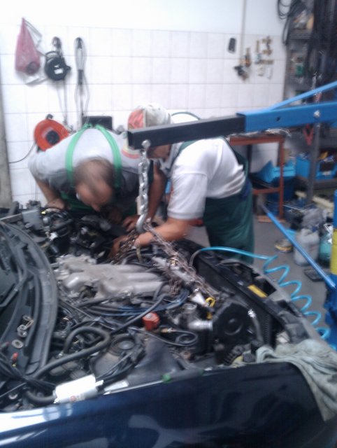

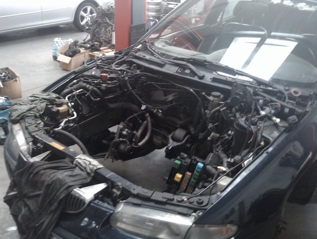

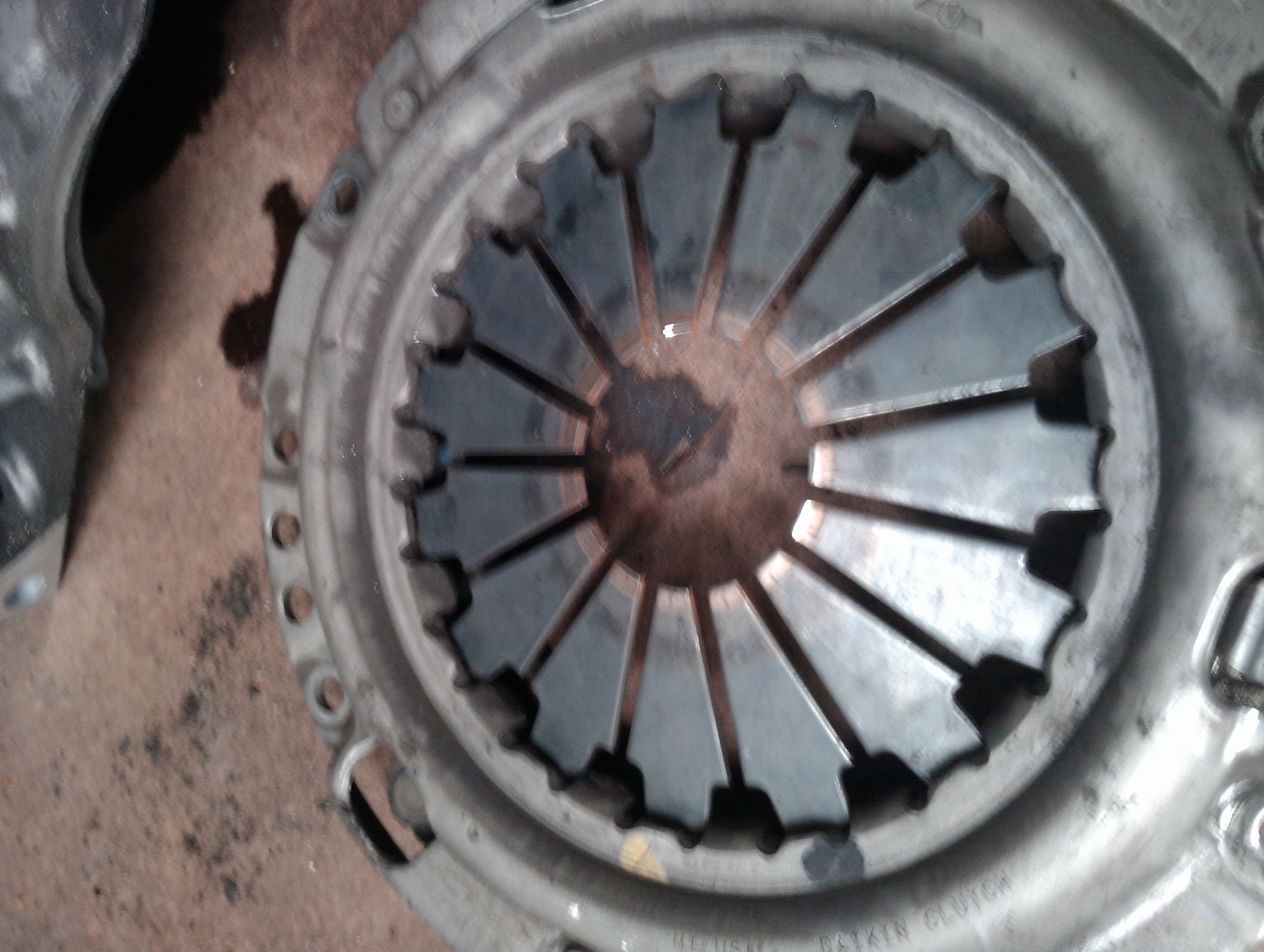

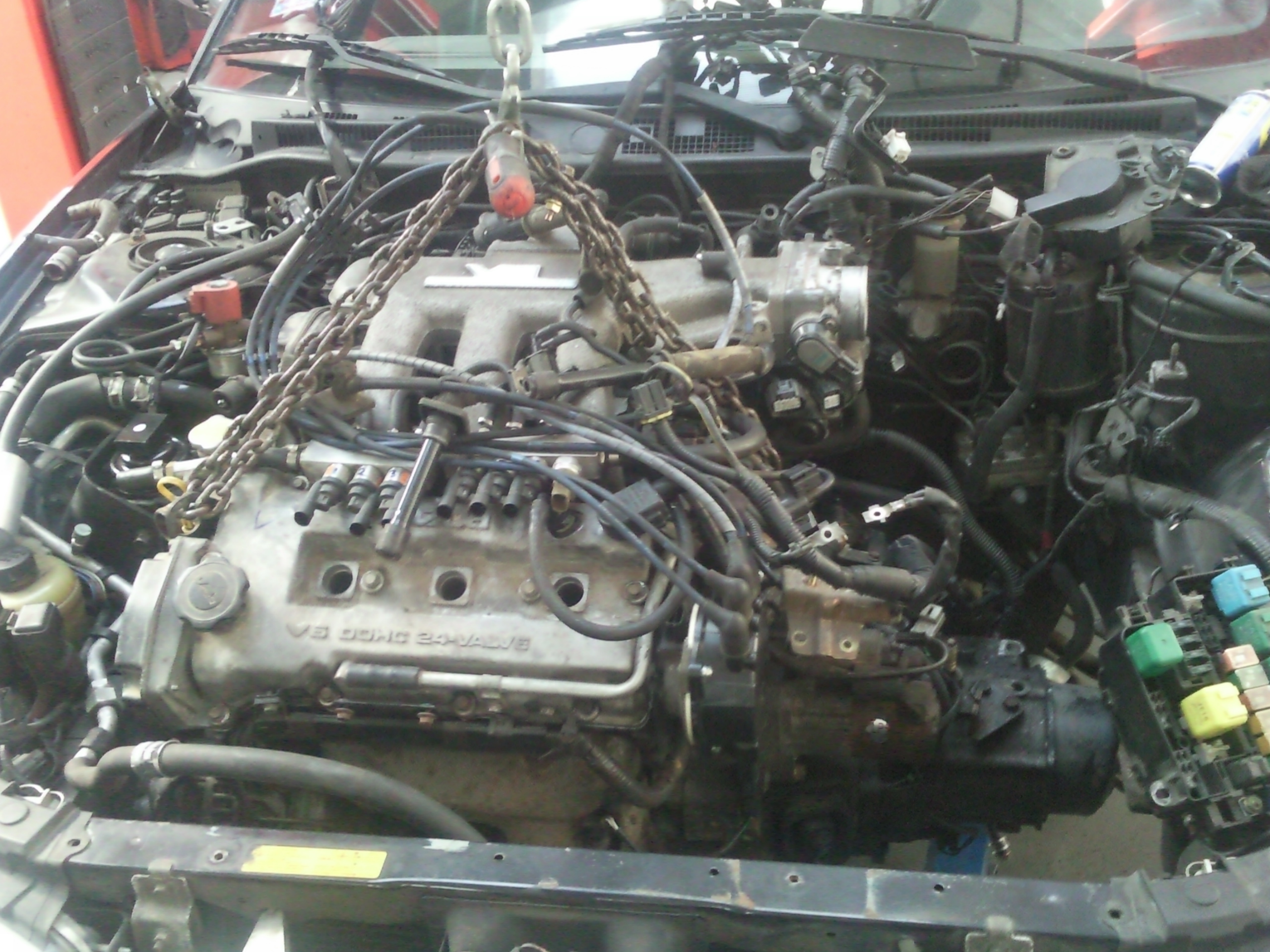

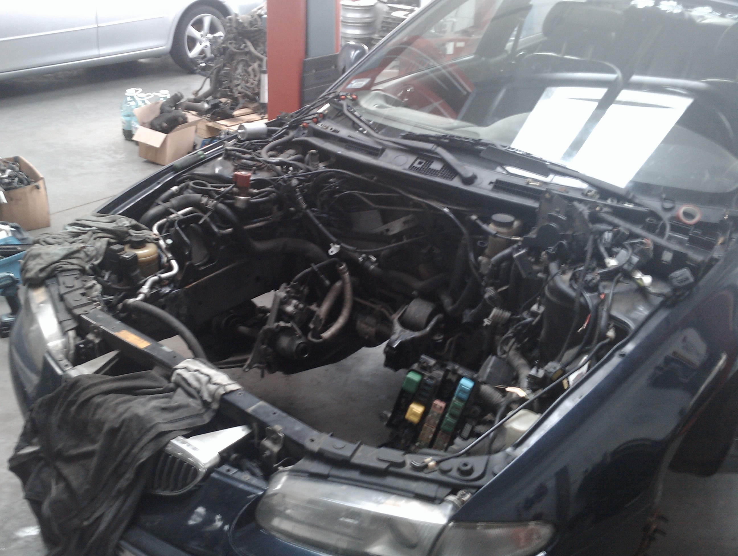

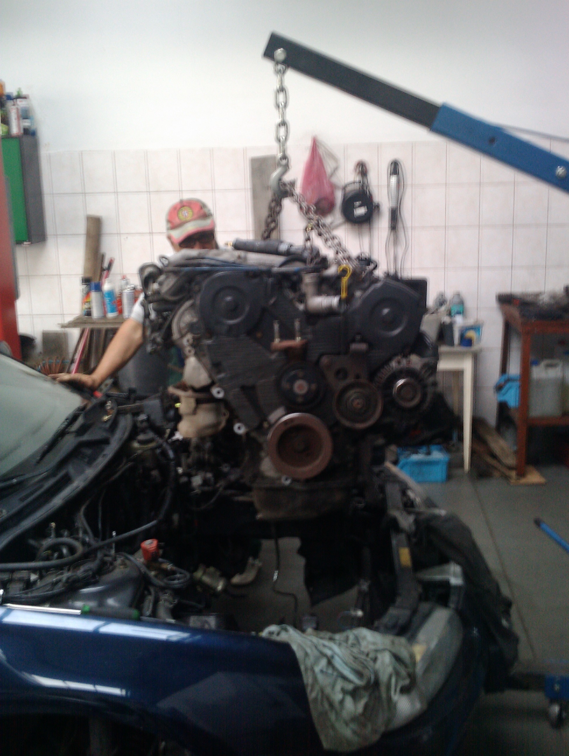

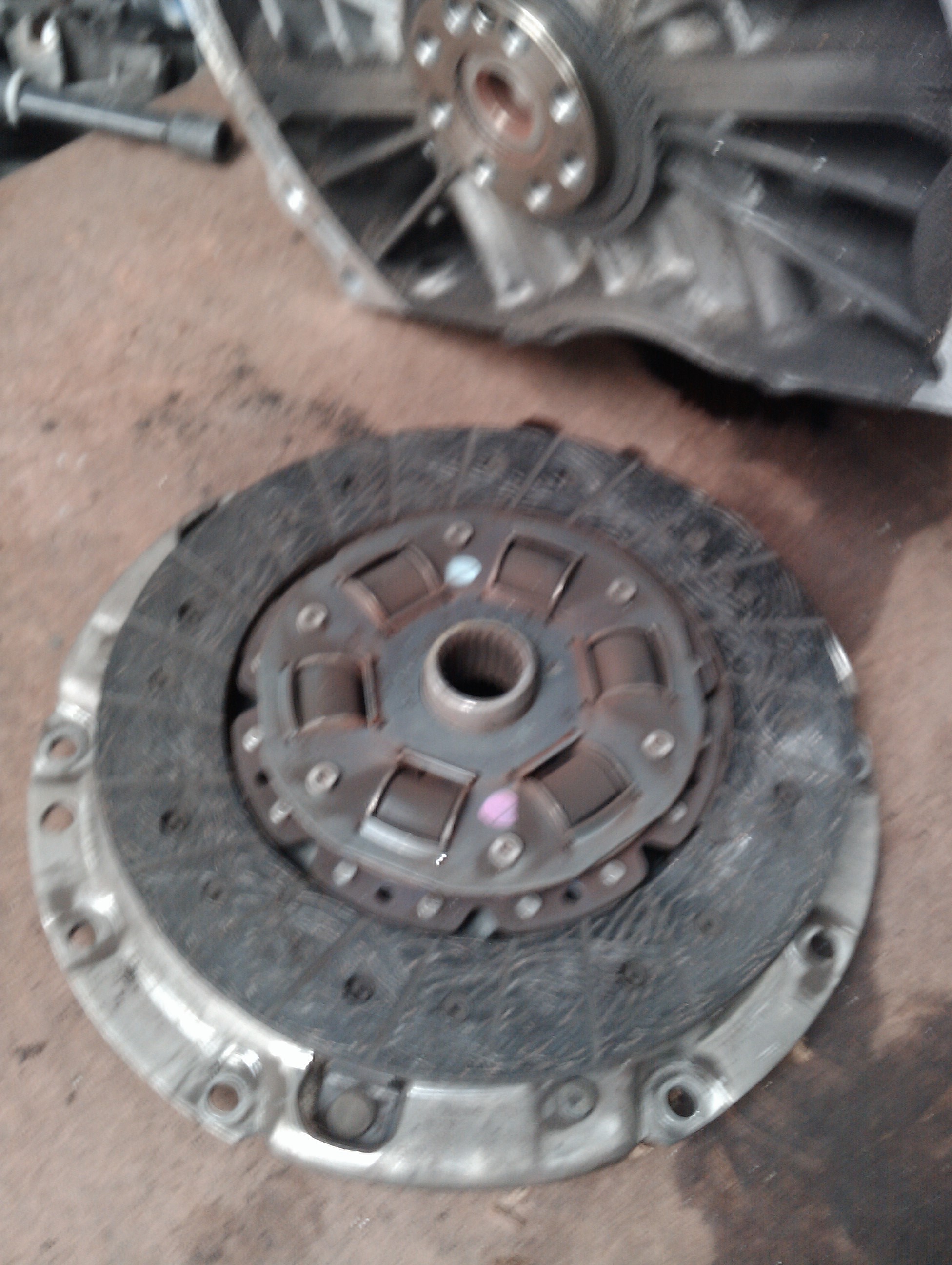

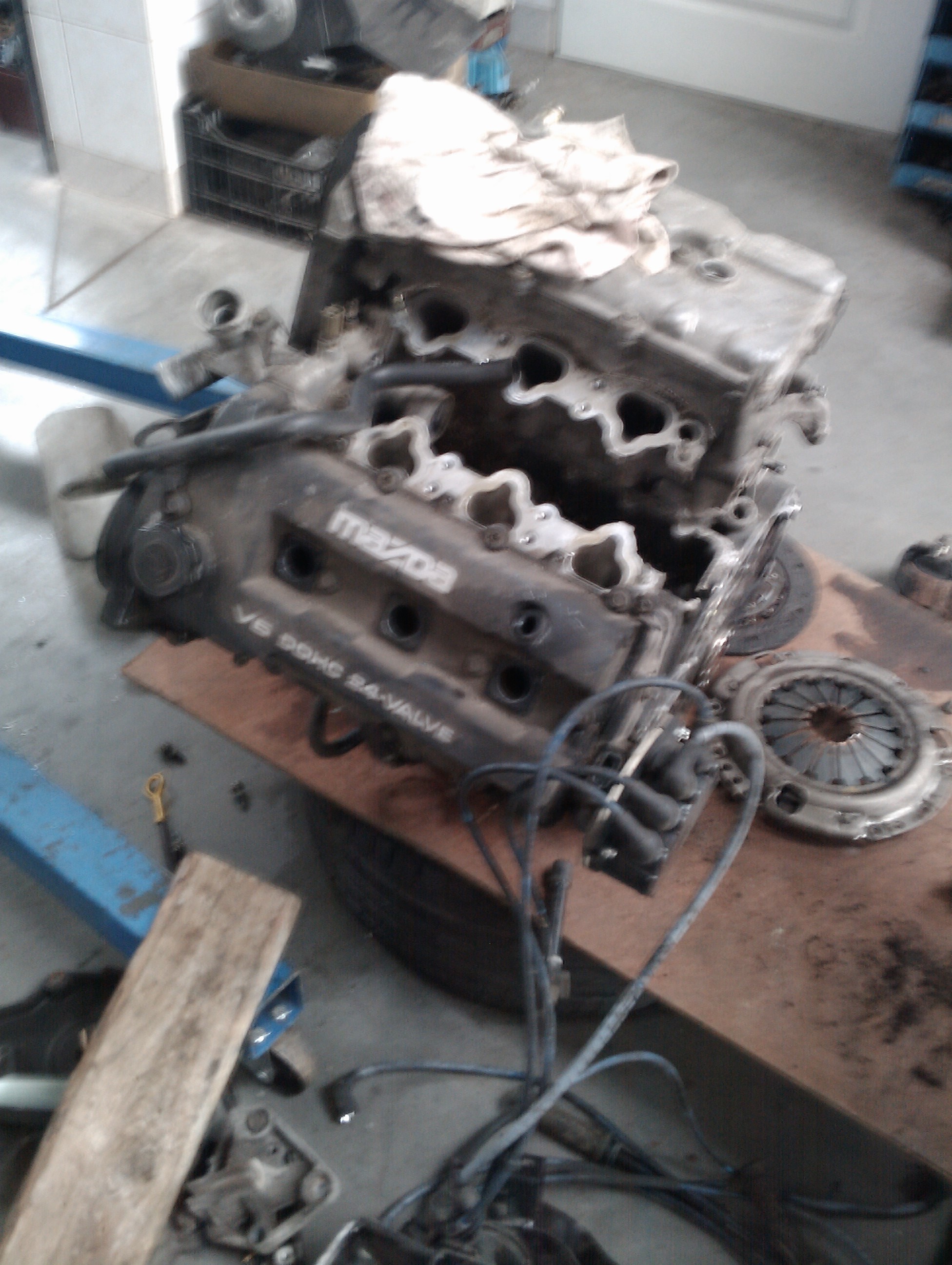

Postprzez sq2jul » 14 wrz 2011, 23:37
KL w budzie (zaladowany przy przebiegu 263kkm) :) Pierwsze wrazenia bardzo pozytywne – silnik rokuje bardzo dobrze. Jest spora szansa, ze nie bedzie wpieprzal oliwy i trzymal osiagi :) Dolny zakres obrotow w porownaniu do KFa miazdzy :) Teraz tylko obserwowac stan na miarce oleju. Jednostka podobno ma przebieg rzedu 70-80k mil i pochodzi z Milleni.
Przy okazji zostalo wymienionych pare gratów:
– przekladnia kierownicza
– amortyzatory przod (Tokico)
– oslony amortyzatorow przod (OE Mazda)
– lacznik stabilizatora prawy tyl, lewy przod
– sprzeglo kompletne Exedy (tarcza, docisk, lozysko oporowe) + lozysko na kole zamachowym (zamach zostal od KF)
– poduszka tylna silnika (OE Mazda)
– poduszka silnika przy rozrzadzie (OE Mazda)
– rozrzad kompletny (pasek Mistuboshi, rolka napinajaca SKF, napinacz NTN, 2x rolka NSK, pompa wody OE Mazda zostala przelozona z KF'a – nie ma jeszcze nawet 10k km przebiegu)
– talerzyki na walkach rozrzadu (OE Mazda)
– uszczelki pod pokrywami (OE Mazda)
– uszczelniacze walkow rozrzadu (OE Mazda)
– sprezynka + zaworek pompy olejowej (OE Mazda)
Osprzet (alternator, rozrusznik, pompa wspomagania, kolektor ssacy, komputer itd) poki co zostaly z KF'a. Jezeli silnik nie bedzie sprawial zadnych problemow docelowo plan jest taki, aby zaladowac wiazke, komputer, aparat zaplonowy, przeplywomierz, kolektor ssacy od KL'a.
Podziekowania dla Siwusa dzieki, ktoremu wszedlem w posiadanie silnika – to on go wyszukal i nadal mi temat :) No i oczywiscie podziekowania dla glownego inzyniera i wykonawcy 'projektu' – nynucha76 :)

Stary docisk
Stara tarcza sprzęgła
KL w budzie
