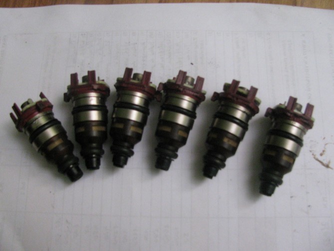

Postprzez krzysiek251189 » 2 sie 2014, 12:01

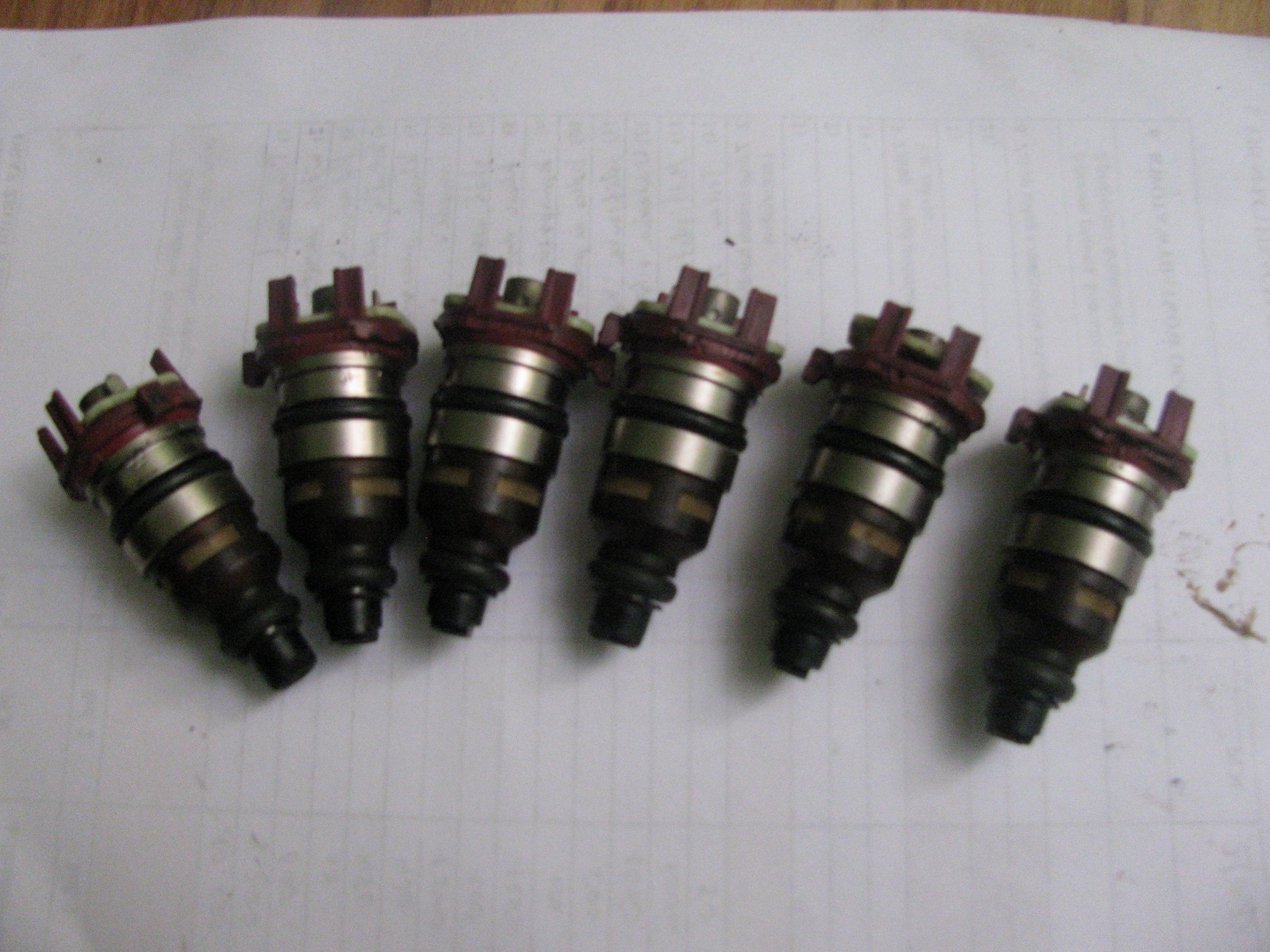

Sikawki od milleni s 280cc :P
Założe zobacze co się stanie :D

Postprzez Pyton162 » 2 sie 2014, 14:36
nic sie nie stanie :D
Pyton162
Postprzez Crenshaw » 2 sie 2014, 14:42
dokładnie, bez strojenia nic, a nawet jak wystroisz to tylko podniesiesz AFR.

Postprzez krzysiek251189 » 2 sie 2014, 15:50
tylko że ja KL-em jeżdże z komputerem Kfa więc czasy wtrysków są krótsze niż te w Klu więc większe wtryski mogą to nadrobić

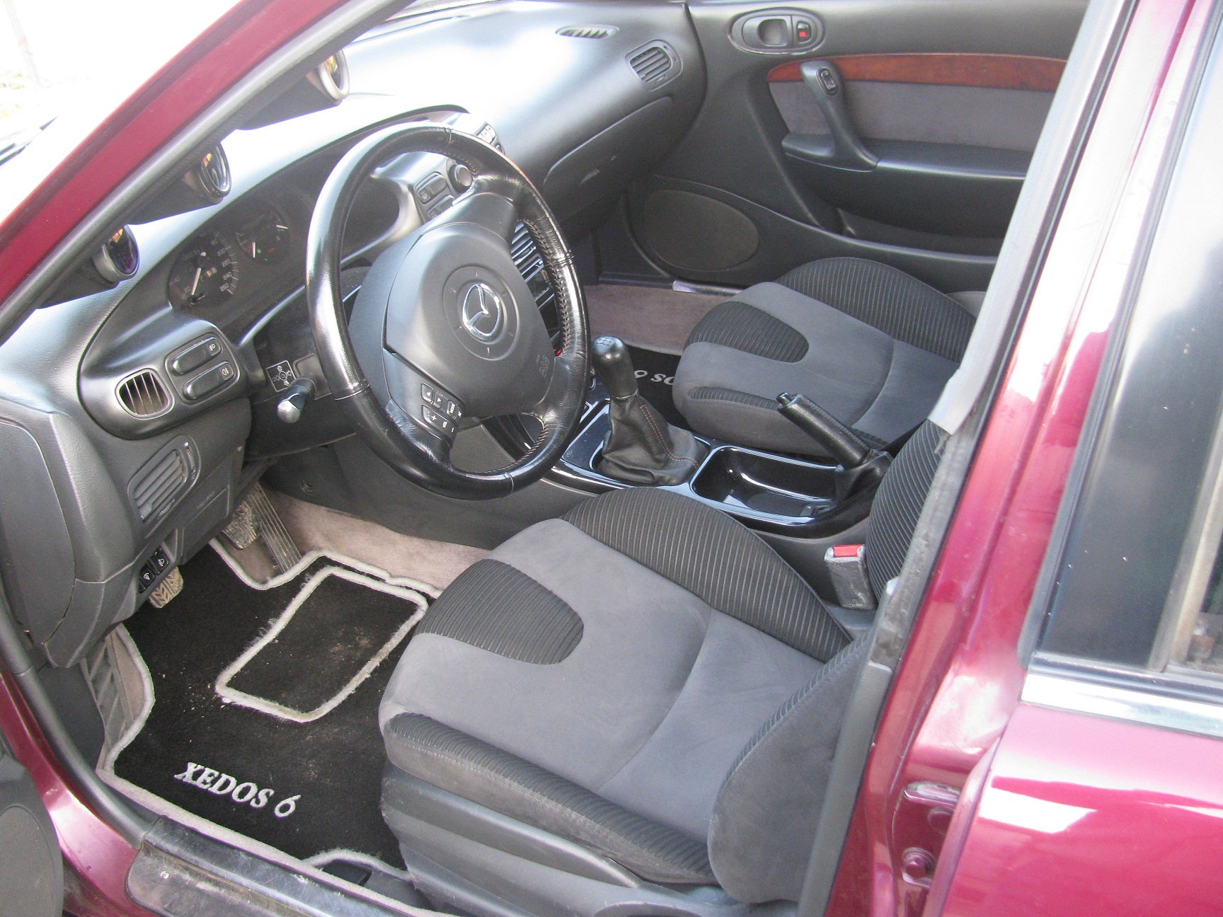

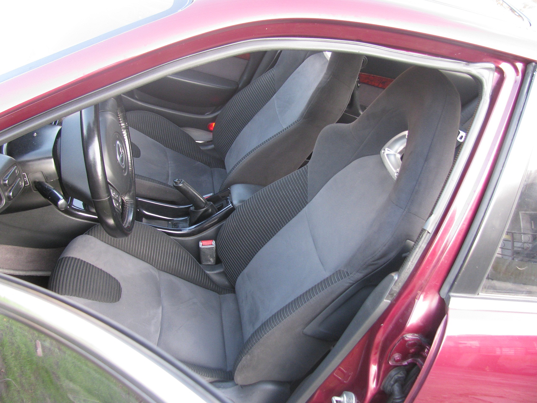

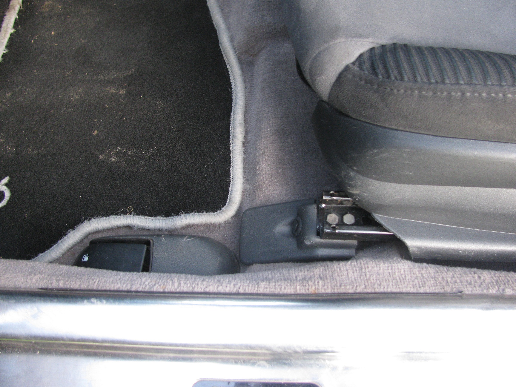

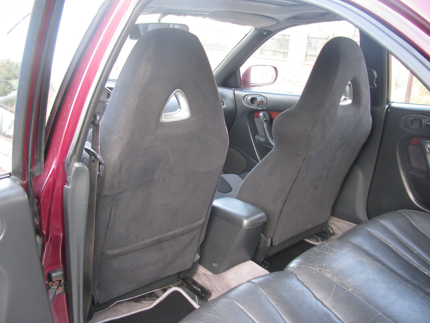

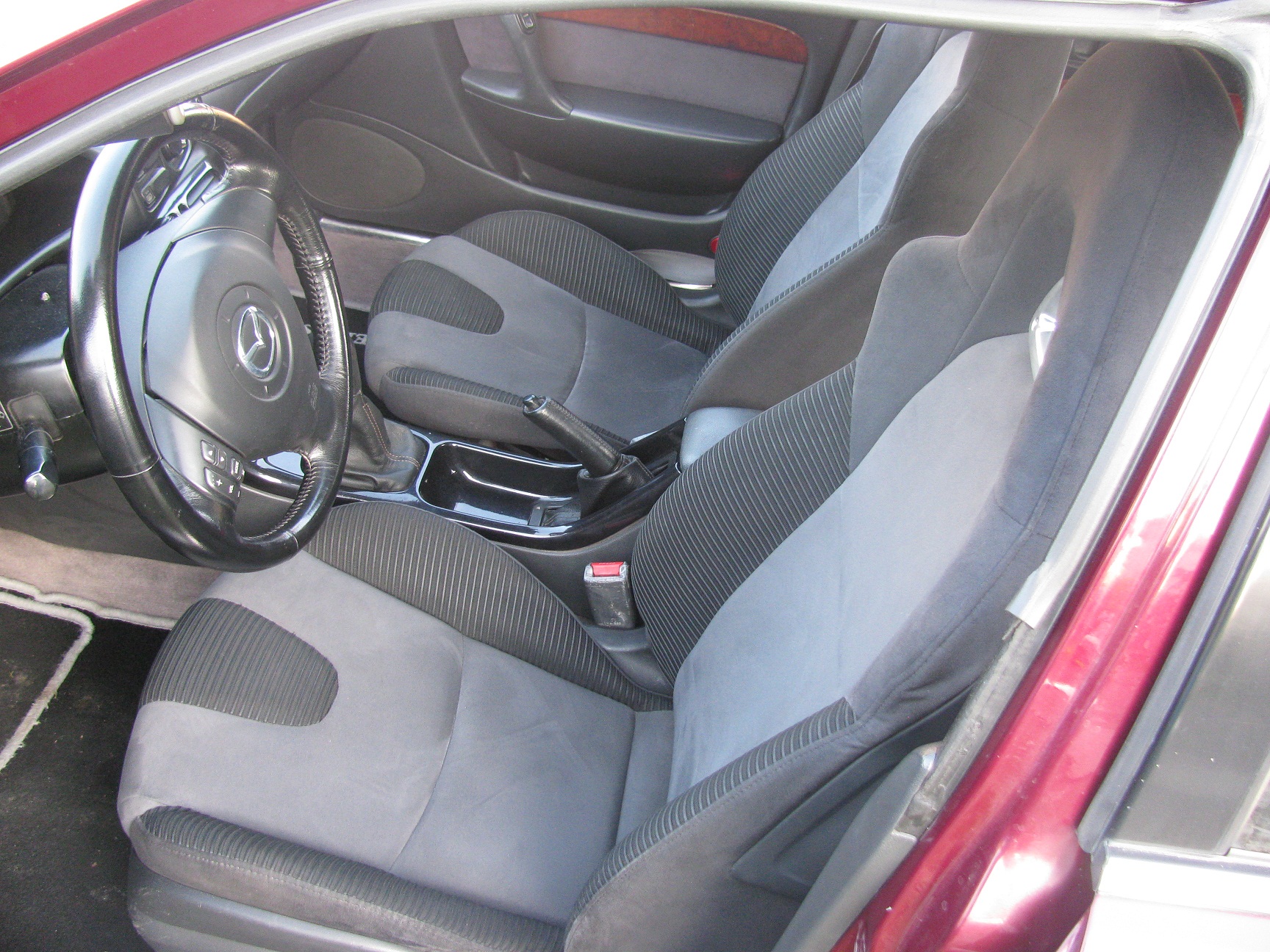

Postprzez krzysiek251189 » 26 paź 2014, 01:12

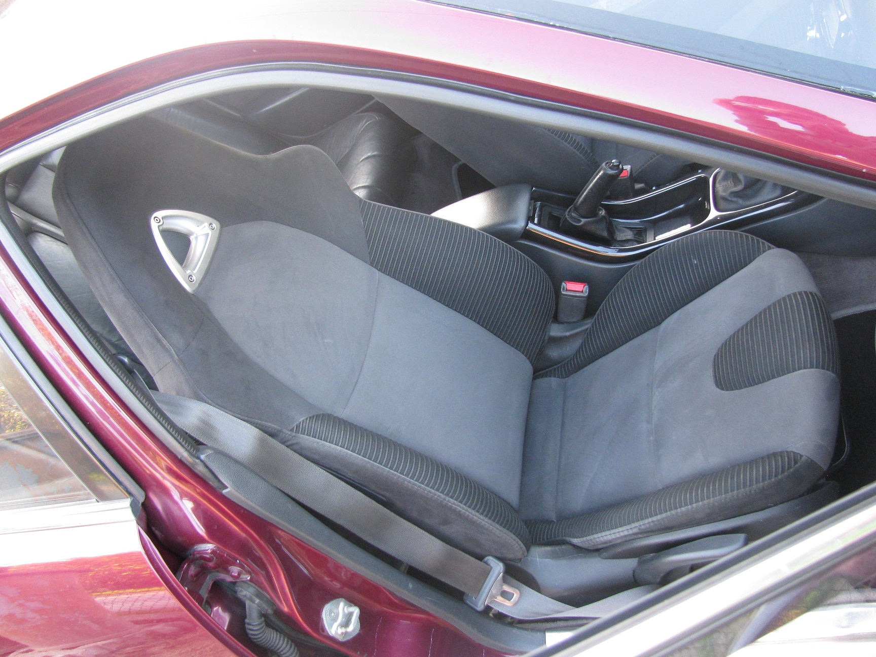

Dziś zamontowałem siedzonka od rx8 i jestem mega z nich zadowolony :)

Postprzez DamianSzatan666 » 26 paź 2014, 09:41
Pasowaly idealnie? Przed wakacjami ogladalem takie, jednak nie doszlismy do porozumienia do tej pory. Gosciowi chyba nie zalezy na sprzedazy.

Postprzez Kaszel91 » 26 paź 2014, 10:10
Kierownice masz z ReXa czy innej mazdy ?
Przymierzam się do wymiany swojej. Fakt że szukam głównie kiery od MX5. Trzeba coś przerabiać ?

Postprzez krzysiek251189 » 26 paź 2014, 10:41
rozstaw szyn w xedosie i rx8 jest ten sam wystarzy roznitować z szyn od xedosa wszystkie uchwyty i przełożyć do siedzeń z rxa, ja je przykręciłem śrubkami (idealnie pasują na otwory) i dodatkowo obspawałem i wszystko gra i buczy! :) A co do kierownicy to tylko wystarczy od tyłu wywiercić dwie dziurki na mechanizm odbijania kierunkowskazów bo w xedosie są poziomo a w rx8 pionowo kiera oczywiście od rx-a

Postprzez deejay27 » 26 paź 2014, 11:02
Dobry mod z tymi siedzeniami , na pewno są dużo lepsze od tych ori:)

Postprzez Setritus » 26 paź 2014, 11:09
O widze masz pseudodrewniane listwy drzwiowe na które od jakiegoś czasu poluje :D

Postprzez krzysiek251189 » 26 paź 2014, 17:26
no one są ze sklejki drewnianej :)
