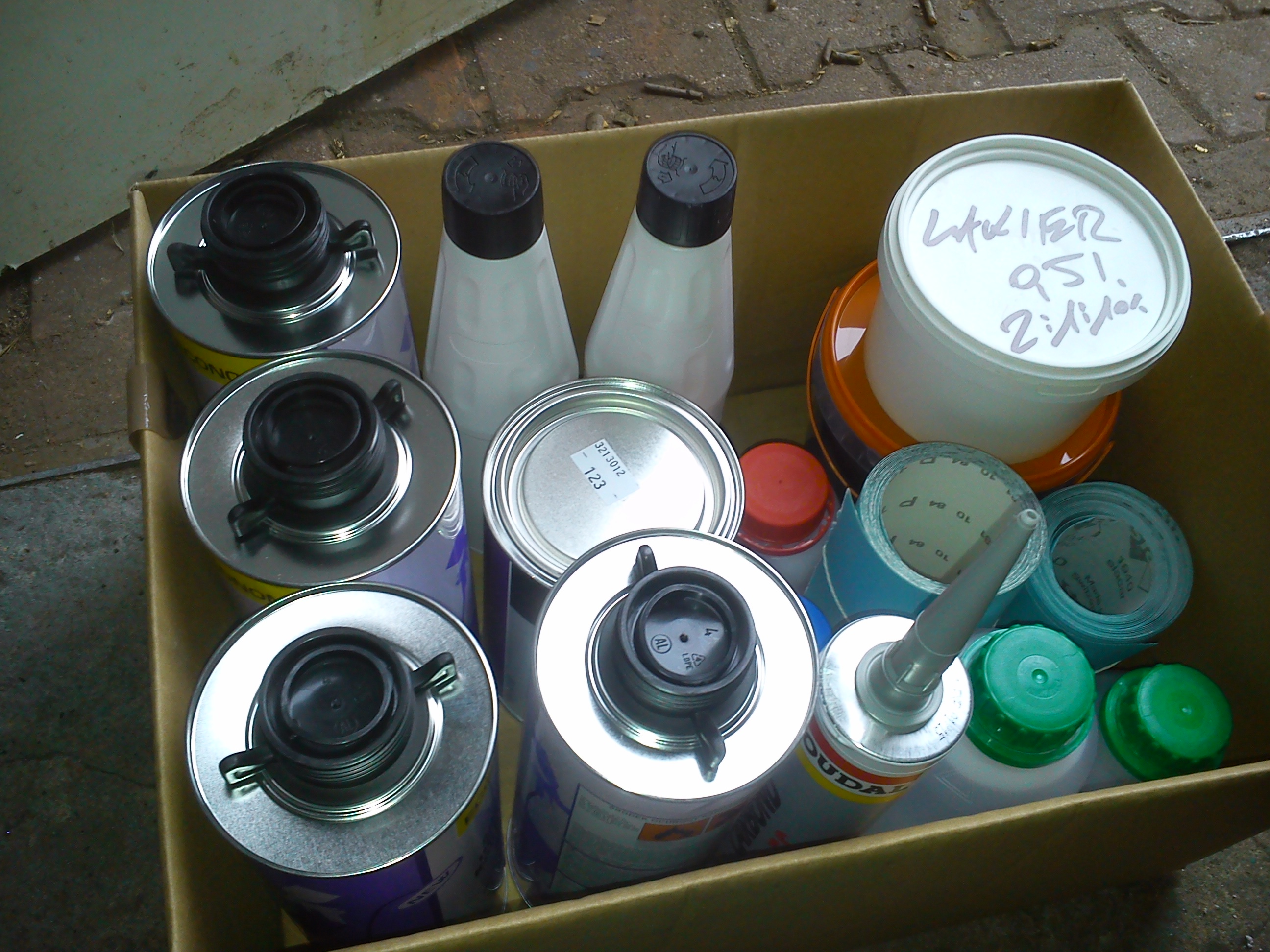

Wczoraj zakupione zostały podkłady, baranek, lakier, masa uszczelniająca i papier ścierny.
Właściciela portfel jest lżejszy o 320PLN...ale czego to nie robi się dla samochodu ;)

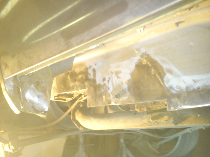

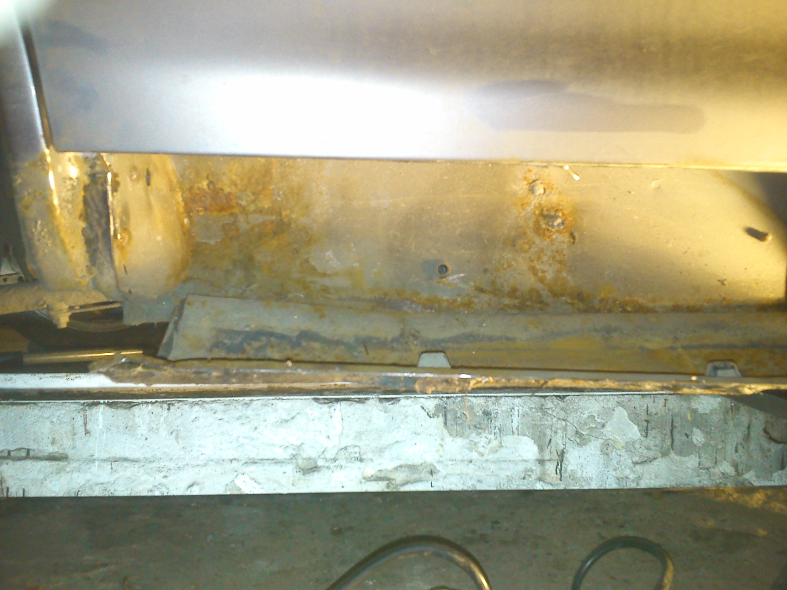

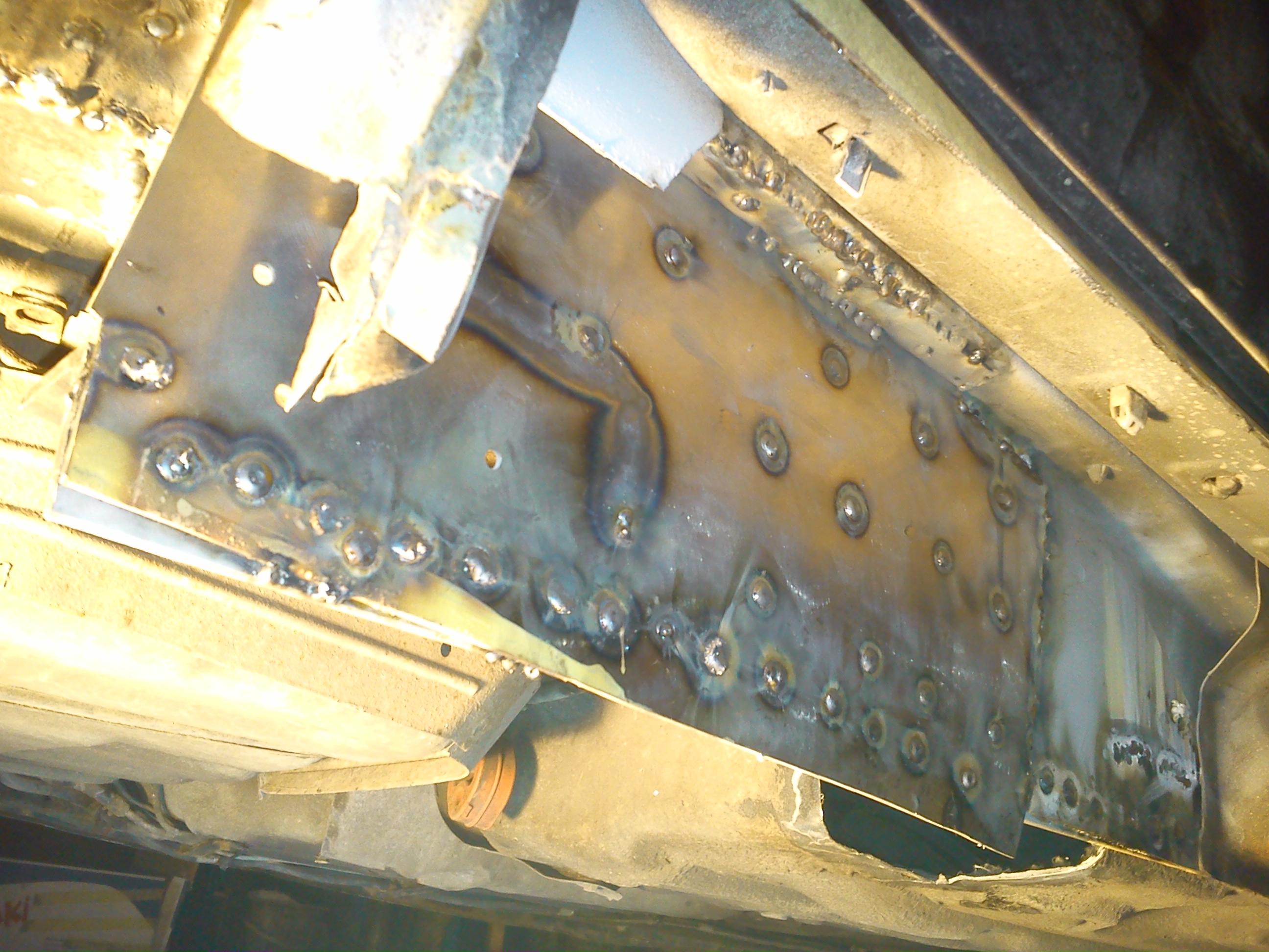

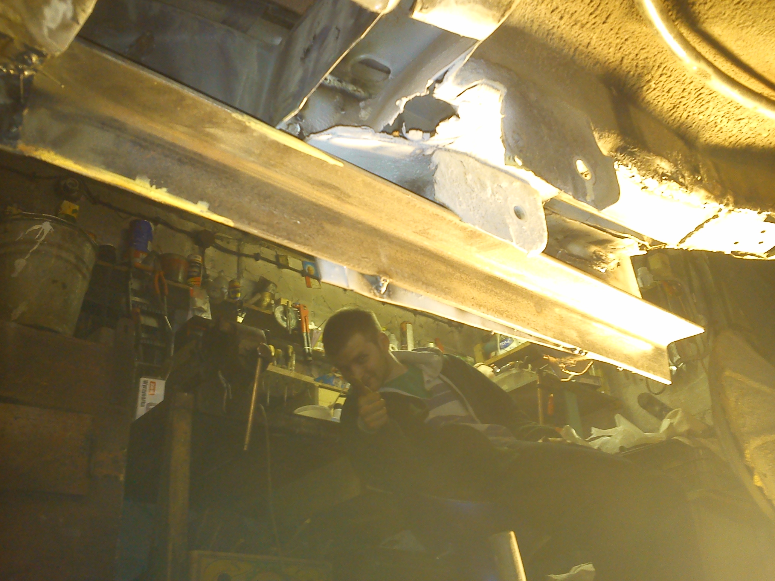

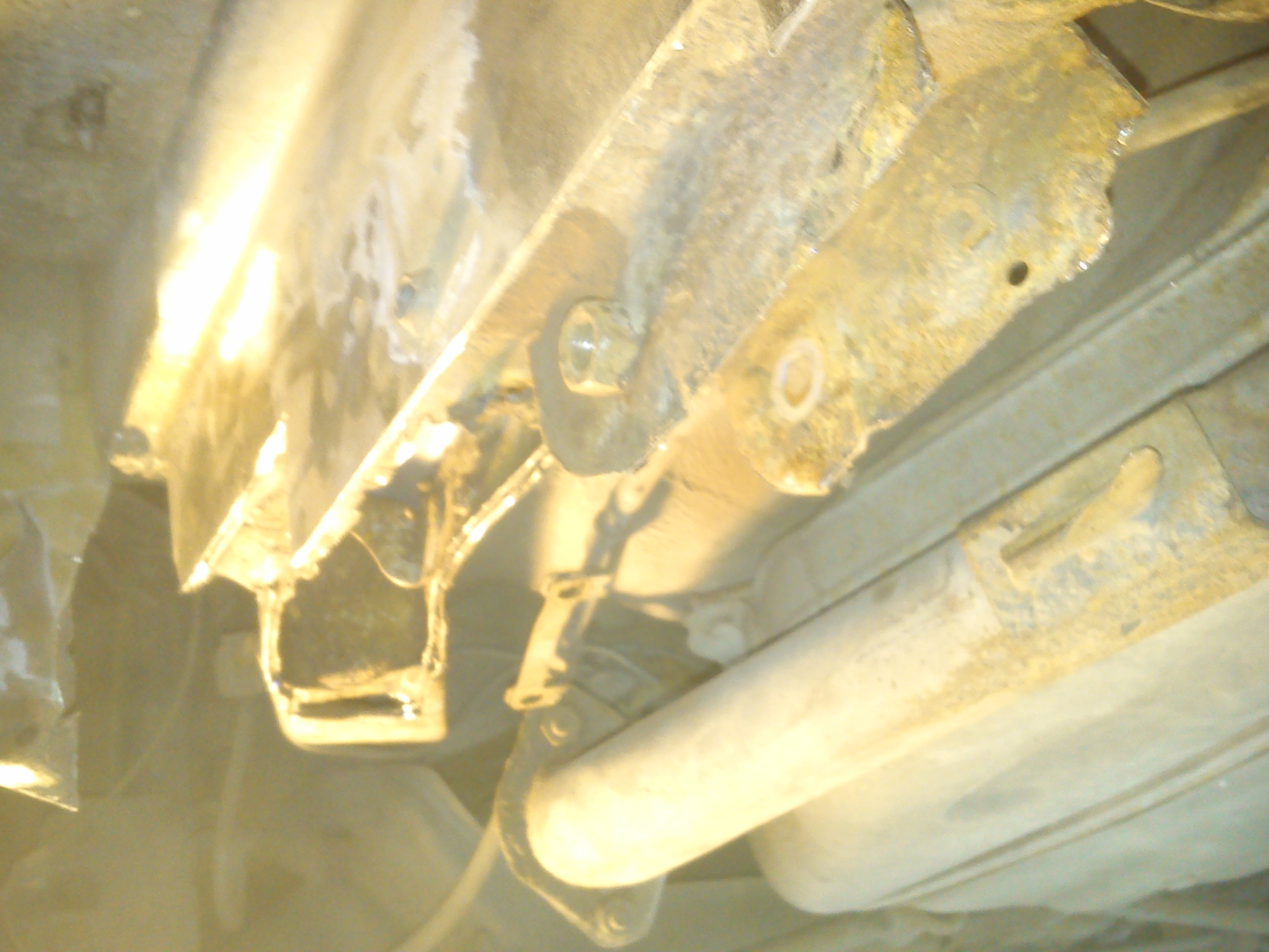

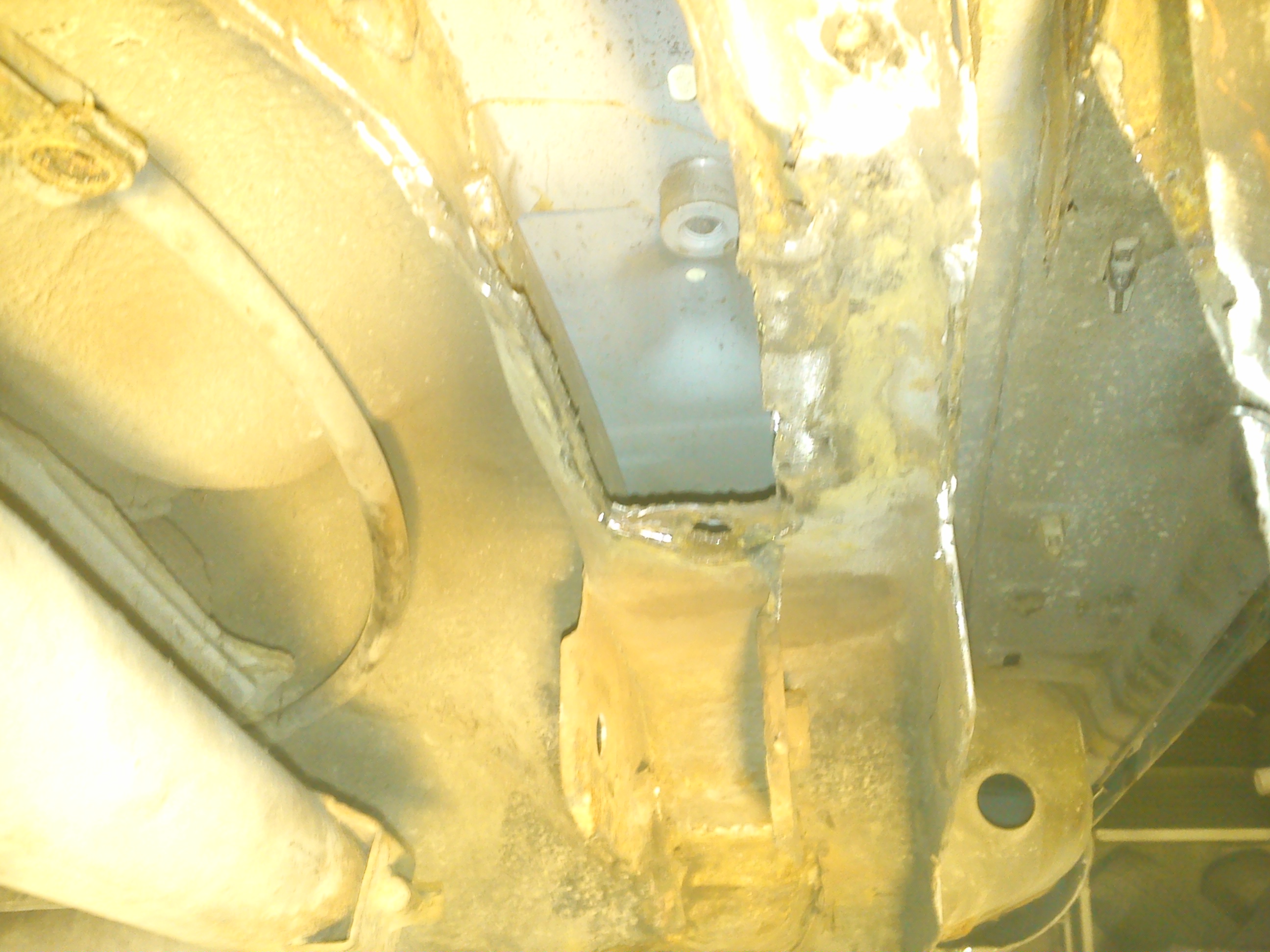

Postprzez Piotr89 » 18 mar 2014, 08:46
Już wiem o co mu chodziło, o iskry podczas cięcia ;)

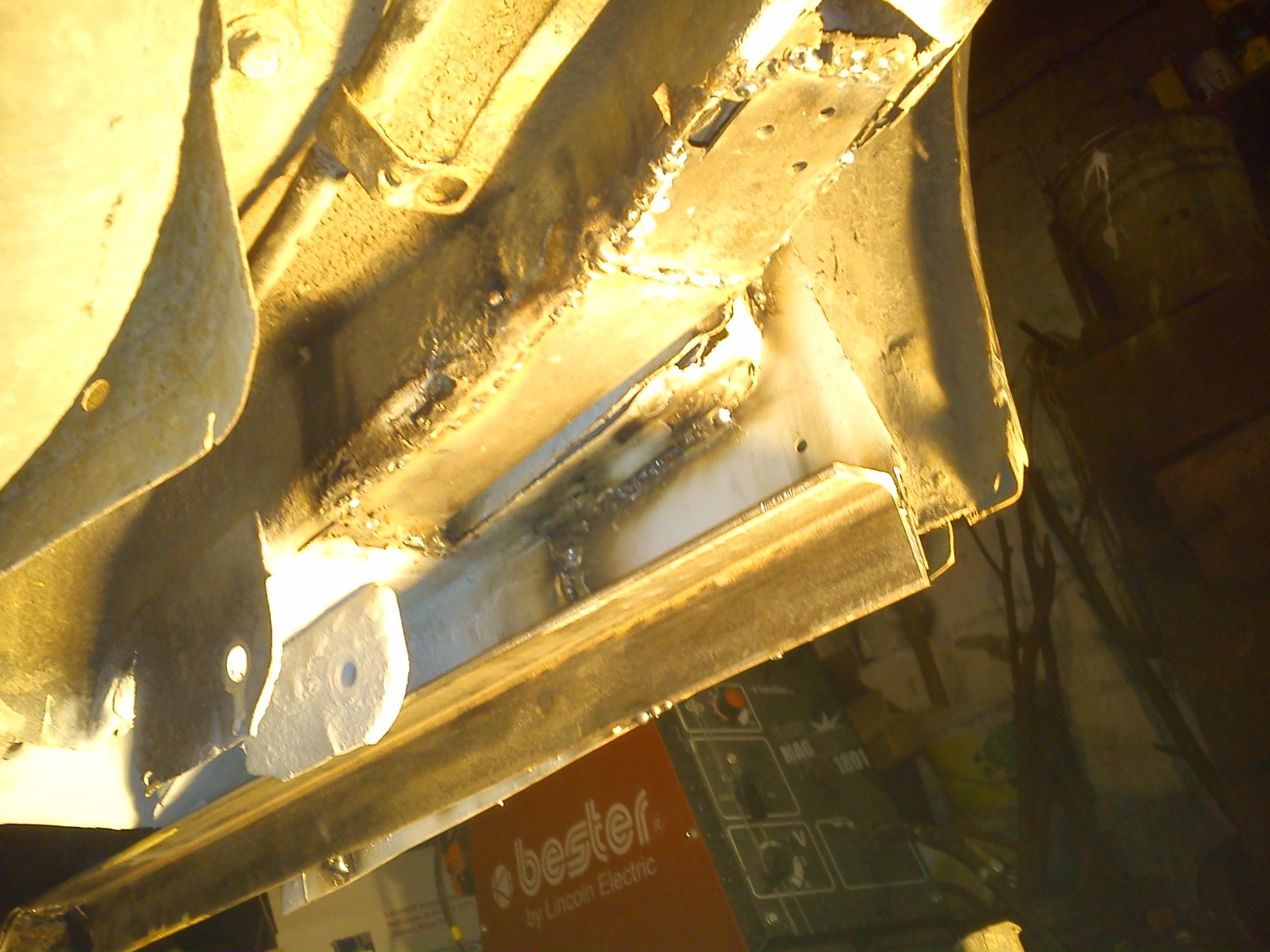

A więc tak, prace ruszyły z kopyta:
– na pierwszy ogień poszedł prawy próg, podłużnica i mocowanie wahacza.
Po rozcięciu wstyd mówić ale jest tak jak myślałem, chałtura jaką odwalają blacharze jest wręcz żenująca...a tym bardziej że jeżeli nie pokaże się palcem to nikt nic ponad to co ma do wymiany nie zrobi, nawet jeżeli wewnetrzny próg jest zjedzony to nie patrzy się na to i bez zabezpieczenia antykorozyjnego daje zewnętrzne poszycie progu :|
Tylko dlaczego za tą chałturę płacą klienci <co?>
Zaczęliśmy od elementów nośnych a na deser chcę zobaczyć ile szpachlum jest na nadkolach <nie powiem> ...
Zdjęć narazie nie będzie bo nie mam kabelka do telefonu <płacze>
Ale możecie wierzyć albo nie, ja za robociznę takich szpachlarzy to mógłbym im dać, conajwyżej po mordzie... <nie powiem>
Benzin im Blut
Od: 19 sty 2011, 23:16
Posty: 2362 (23/27)
Auto: Mazda 323BG PN '94
Mazda 626KL-ZE –> ;)
Mazda Xedos 6 KL-DE '99
Postprzez Piotr89 » 19 mar 2014, 22:42
Niestety post pod postem ale co tam :P
Zamieszczam zdjęcia z prac i nie ukrywam ale doświadczenie zdobyte na BG naprawdę ułatwia pracę.
Xedos jest w lepszym stanie aniżeli BG, jednak wymagał natychmiastowego przeszczepu blach.
A więc miłego oglądania <czytaj>
