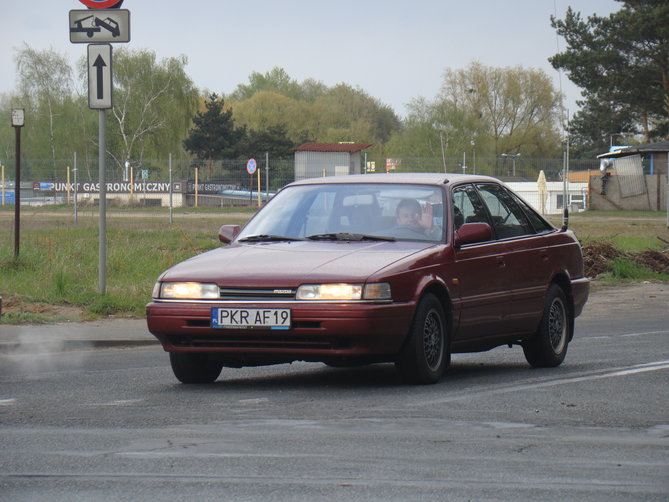

Postprzez Fasola » 29 kwi 2017, 18:13
Szyna masz szczęście, że nie wleciałeś w moje auto wariacie :D
Od: 17 cze 2015, 00:27
Posty: 322 (97/44)
Skąd: miasto złą sławą owiane
Auto: MX5 NA B6
BMW E91 320
Postprzez Szyna » 29 kwi 2017, 18:15
Zdjęcie jak z fotoradaru <rotfl>
GD – Generacja Doskonała
Od: 20 lut 2008, 20:59
Posty: 3374 (90/161)
Skąd: Krotoszyn
Postprzez Fasola » 29 kwi 2017, 18:17
Heh no i ta łapka w górze :P
