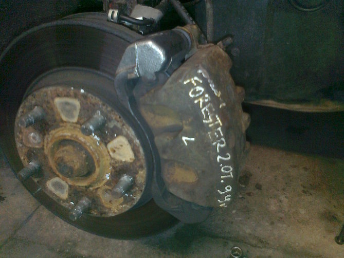

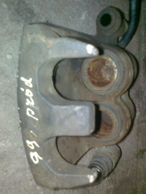

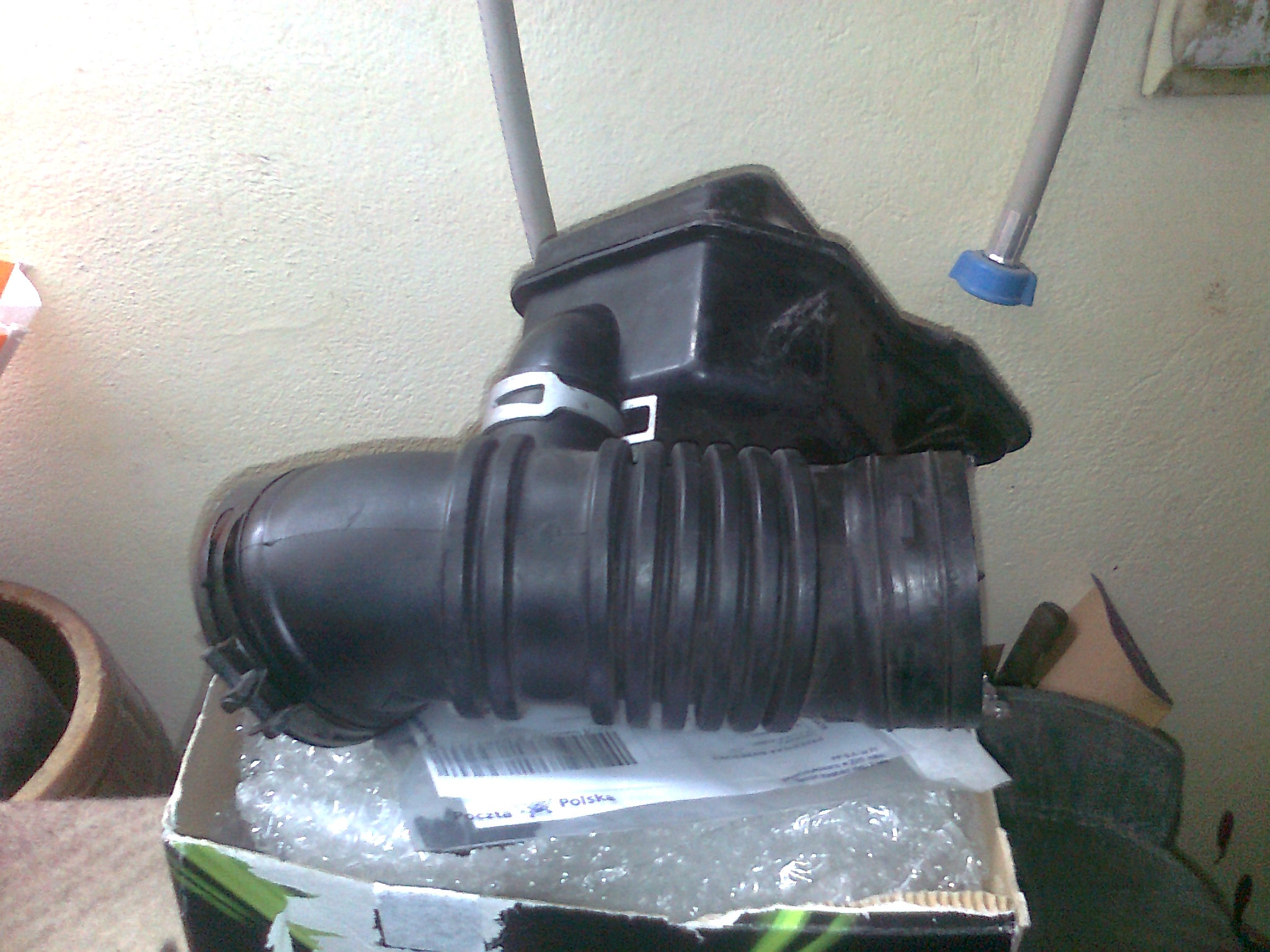

Postprzez max » 21 lut 2013, 17:41
Taki malutki tuning hamowników :D
I udało się zdobyć całkiem niezłą rurę dolotu , moja już tylko dzięki taśmie się trzyma :P

Postprzez Szyna » 21 lut 2013, 19:31
Od Subaru te hamulce ? Jak to wygada z tarcza i jaka jest różnica miedzy tymi hamulcami z 6-tki, cena i kompatybilność ;)

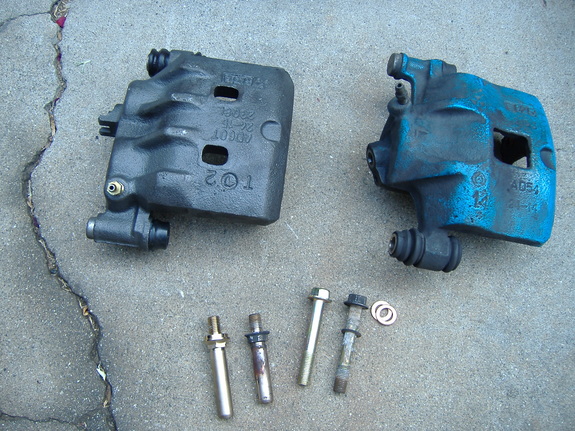

Postprzez max » 22 lut 2013, 19:33
Tak od subaru ( forester , legacy 2.0 T ) :D Na tarcze pasują bez żadnego problemu bo zakładasz same zaciski na oryginalne jarzma nawet klocki zostają oryginalne ;) z tego co się orientuje to hamulce z 6 mają jeden tłoczek i nie wiem czy by pasowały ( fakt większe są ) ale tu zero przeróbek tylko jedną prowadnicę trzeba przełożyć :D

Postprzez Szyna » 24 lut 2013, 10:30
Tylko pytanie jak mam 14-tki to wejdą bez problemu ? ;> No i jakie koszta i co z ta jedna prowadnica do przełożenia :) I jak z reperaturkami do nich, regenerowałeś je ?

Postprzez max » 24 lut 2013, 16:19
Tak naprawdę to nie wiem czy wejdą 14 ale myślę , że tak ale jak chcesz to jak już ogarnę zaciski to przymierzę 14 bo mam w domu ;) Reperaturki do nich jutro chyba będę zamawiał a koszt samych zacisków tak naprawdę to nie wiem bo dostałem gratis od firmy :D ale jak byś chciał kupować to zwróć uwagę na mocowania zacisku z jarzmem bo są dwa rodzaje i musisz szukać takich jak w 626 odkręcasz jedną śrubę i zacisk odchylasz . Wklejam fotkę gdzie widać prowadnicę od mazdy i subaru ( jest dłuższa trzeba przełożyć )
