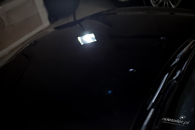

Postprzez Barthek » 10 kwi 2016, 07:44
Beny napisał(a):Jakiś krótki poradnik użycia futra?
Używasz jak gąbkę, tylko futro ma większą siłę cięcia, mniej pyli, lepiej wyrabia pastę, nie grzeje tak mocno lakieru, ale robi większe hologramy i mikroryski, które potem trzeba wyciągnąć dokładniej. W detailingu nie ma drogi na skróty, tam gdzie chcesz zaoszczędzić czasu albo ominąć jakiś etap to potem się to zemści ;)
Dzięki risto77 za dobre słowo, przy takim arsenale to wpadaj kiedy chcesz ;)
Jak to mówią "na sucho to nawet trawa nie rośnie" <rotfl>
Jeśli się wyrobię to w poniedziałek albo wtorek wstawię konkretną fotorelację z całości prac.
Od: 9 lis 2007, 10:41
Posty: 1508 (0/1)

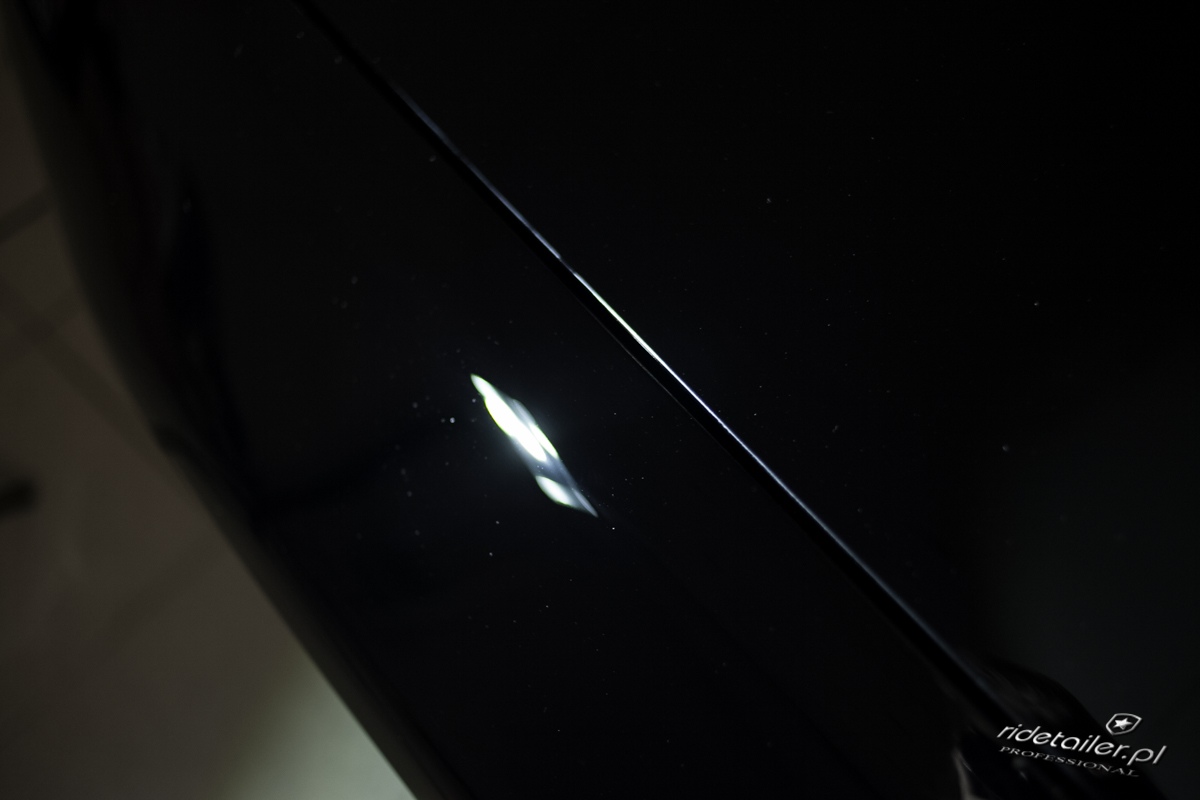

Postprzez jedrzej07 » 10 kwi 2016, 11:02
Hologramy rzeczywiście robią się dużo większe niż po gąbce, widać to mocno na fotce. No ale jak jest fach w ręku to po kilku kolejnych zabiegach będzie wyglądało bajecznie <spoko>

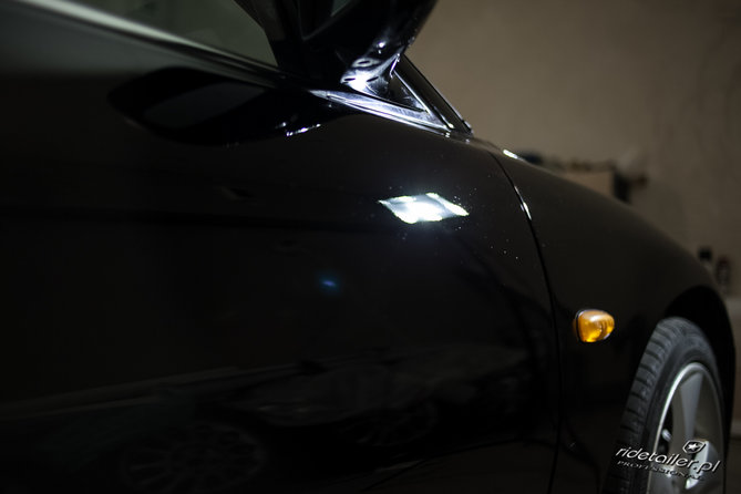

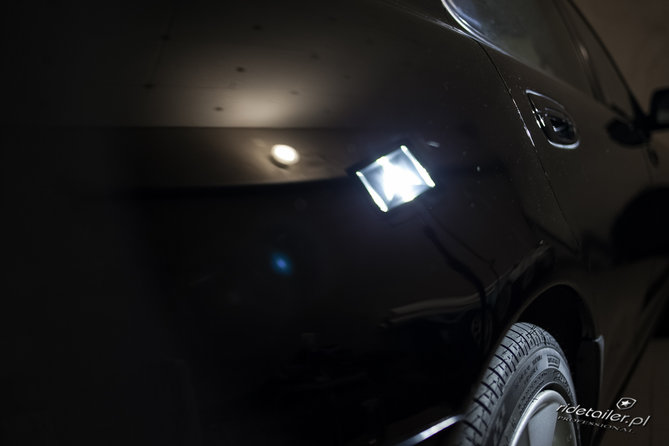

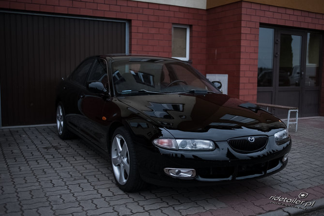

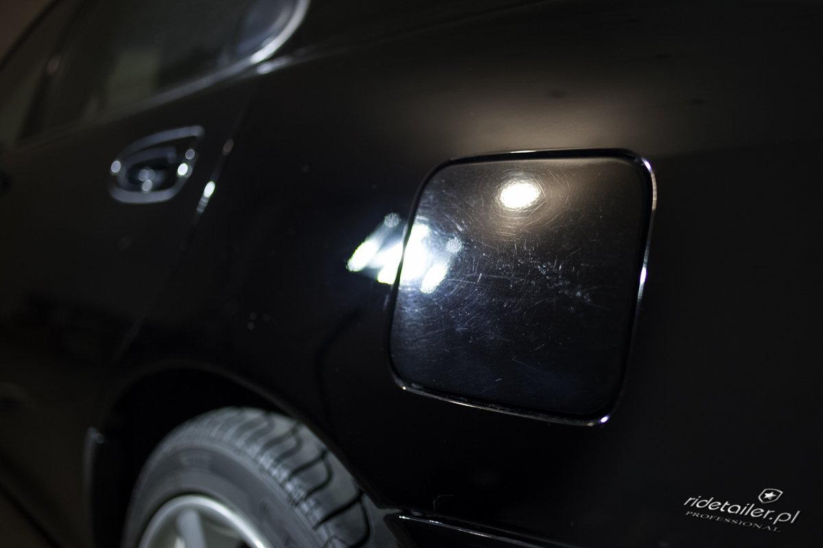

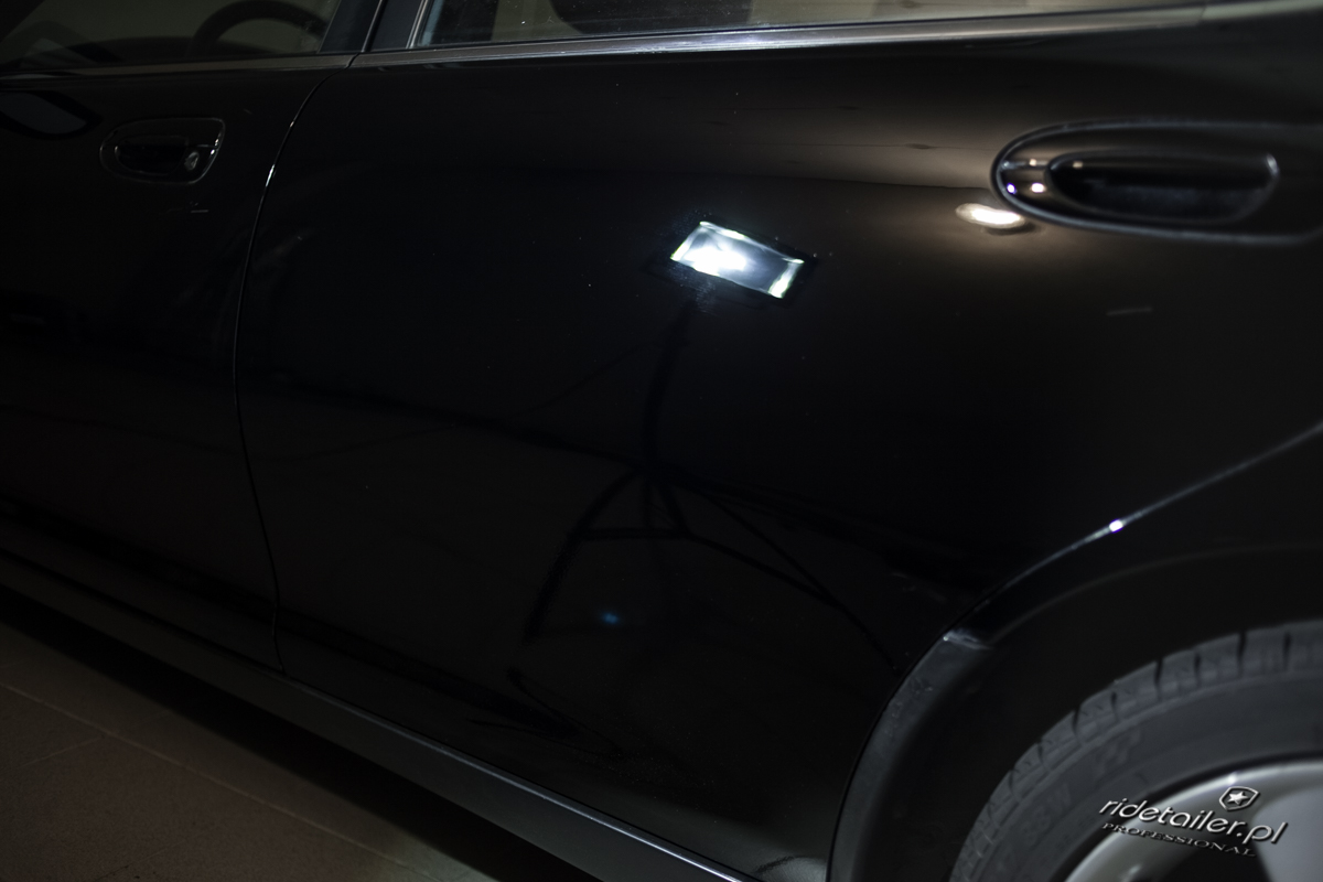

Postprzez Barthek » 11 kwi 2016, 21:28
Dzięki chłopaki za wszystkie pochwały, narobiłem się niesamowicie przy nim.
Teraz jest czarny jak smoła, problem ze złapaniem ostrości w aparacie miałem :P
Klapkę paliwa specjalnie zostawiłem do porównania... kilka zdjęć zastąpi resztę komentarza :D
